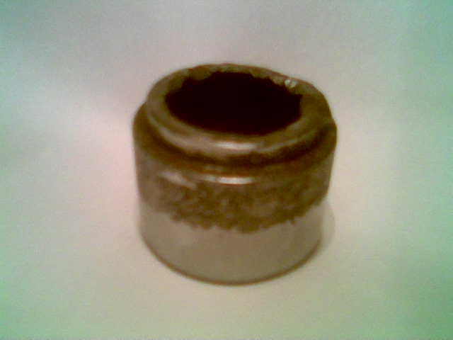

Сегодня удалось наконец разобрать полностью суппорта! При извлечении поршней из онных вышла забавная история! Как я говорил, мне ребята на заводе взялись помочь и подсоединили суппорта к гидростанции, там можно плавно регулировать давление и аккуратно извлечь поршня. Но один поршень совсем не хотел двигаться, пришлось дать на него усилие в 5 тонн, только тогда его сорвало с места!!! Как оказалось он капитально прикипел, и до половины сожран коррозией. Что теперь делать не знаю... то ли точить новый, то ли искать б/у?

Повідомлення volvo244DLs » Суб жовтня 17, 2009 6:52 pm
Можно точить, а если он на 38, то у меня есть. Только надо найти способ как передать? С тебя, конечно :drinks: причитается.

Повідомлення nikolajs » Суб жовтня 17, 2009 9:29 pm
Как раз 38 мм мне и нужно! :-P Передать не проблема! Почти в каждом крупном городе есть контора ИНТАЙМ они как раз и занимаются таким, пользовался их услугами неоднократно, удобно и быстро! Тем более что есть услуга у них "обмен на ценные документы" фактически это значит оплата деньгами по факту получения. Т.е. если товар меня устраивает, я плачу деньги и после этого мне его отдают, а деньги упаковыввают в спец пакет и отправляют назад! В Николаеве ул. 1-я Ингульская, 1-д т. 0512-24-50-91 067-619-55-30. Доставка естественно моя. Подумай за сколько его отдашь, а может их и не один есть? Напиши в личку и все устроим! Кстати меня зовут Коля т. 099 3019136

Мегапроект "тормоза" продолжается! Решил сегодня точить поршня в суппорта :) Потом в гальванику и на "безцентровую шлифовку" , полировка и сборка! А сами суппорта уже дома лежат себе такие красивые :) Теперь даже логотип GIRLING видно!

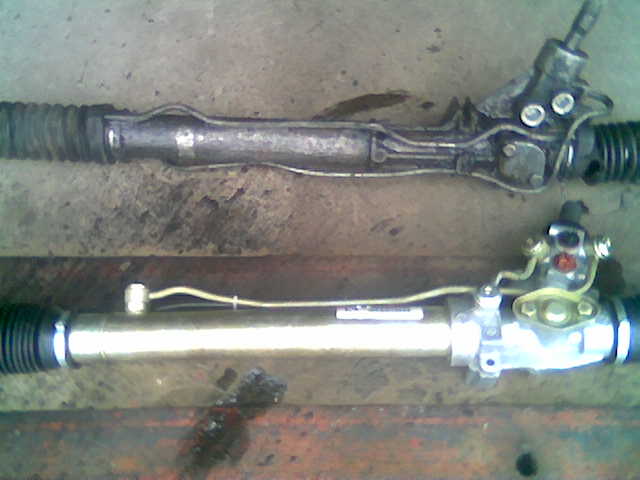

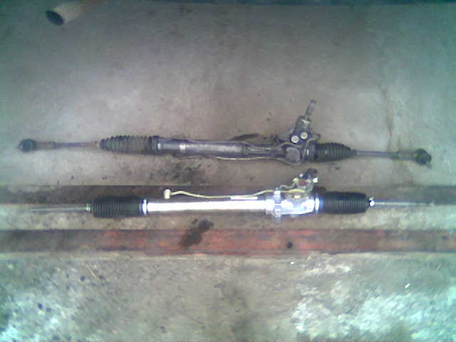

Повідомлення nikolajs » Нед жовтня 25, 2009 1:10 pm
А вот и рейки :) Думаю комментарии излишни! Пока снял старую, припарился... наконечники еле выбил, да и хомут один нашел :) 30 лет почти, без хомутов ни как :)
(23.1 Кб) Завантажено 1167 разів
(27.05 Кб) Завантажено 1167 разів

Повідомлення volvo244DLs » Нед жовтня 25, 2009 6:59 pm
Поздравляю, а какой способ ты применял из тех, что я тебе советовал; первый или второй? :buba:

Первый - народный! :) Главное посильнее ударить и не промахнуться :)

Теперь о хомутах. Первый - это рулевой вал старой рейки оказался со шлицами более крупными чем положено, в следствии чего половина шлицов на карданчике просто пошабашила... его набили на вал молоточком и справились. Решил проблему покупкой онного. Второй - это опорный подшипник левой стойки тоже приказал долго жить... свободная стойка поворачивалась с некоторым усилием и характерным хрустом... купил новый подшипник за 320 гр. Теперь все это дело предстоит разобрать, заменить и поставить назад.

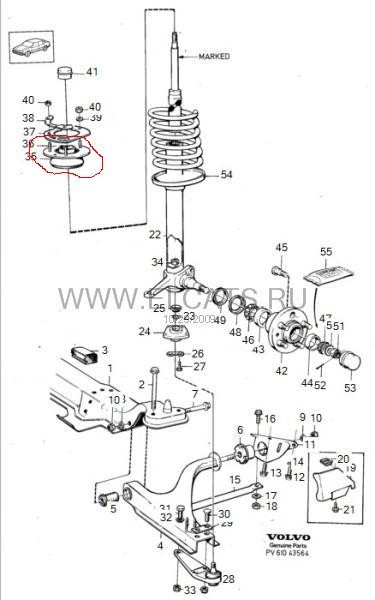

Повідомлення nikolajs » Чет жовтня 29, 2009 11:25 pm
Это стоимость подшипника с опорой в обойме (корпусе)... я так понял, что он не разбирается! Там такая массивная вещица!
Re: Стальной викинг! Борт 244 GLE
Повідомлення nikolajs » Чет жовтня 29, 2009 11:29 pm
То, что обвел красным!

Повідомлення volvo244DLs » П'ят жовтня 30, 2009 8:26 pm
Поздравляю!!! Взял просто за смешные денежки!!! :buba:

Повідомлення nikolajs » П'ят жовтня 30, 2009 10:07 pm
Такая вот цена в магазине. Сего дня таки снял стойки, отнес их на СТО, чтоб заменили подшипник (он развалился при вскрытии) и поставил пружины от 760 (были куплены по случаю) а то мои совсем просевшие. Оказалось от 760 пружины жестче но немного короче моих (хотя количество витков одинаковое), бедный парень на СТО чуть не покалечился, когда ее стягивал... слетела стяжка, я думал ему и пальцы поотрывает. Он долго удивлялся с чего они... выдвинуи предположение,что я их с тепловоза снял :o Ну короче мне это дело собрали, жаль второго подшипника не было... уже делать так делать. А вообще удивила простота этой машины и то с каким запасом прочности все сделано! Кстати вопрос - а шаровую на пригодность как проверить? Снятая она вращается там себе спокойно. Просто щас денег нет менять, думаю позже. Походит ли?
