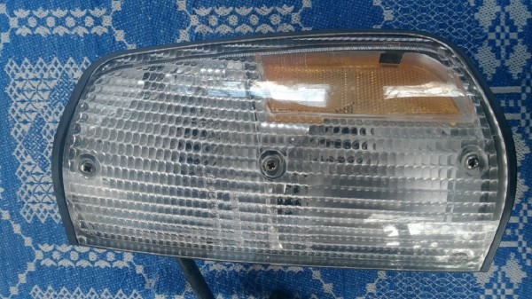

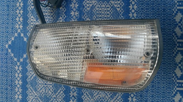

Повідомлення Djonnik23 » Чет листопада 03, 2016 8:42 pm

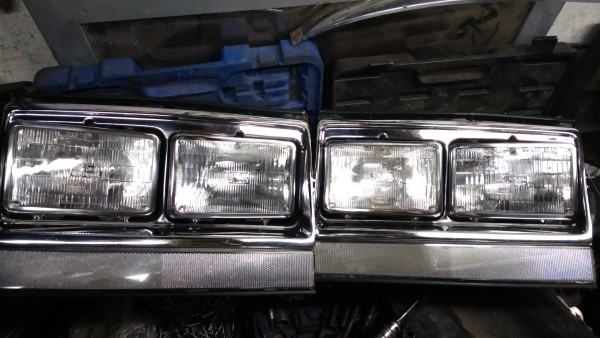

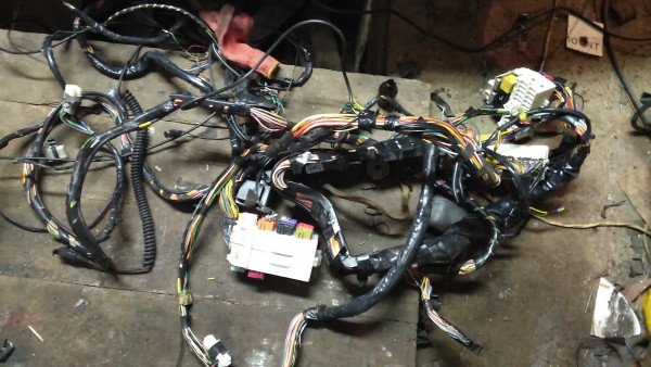

Павароты для чумадан :Dспасибо чекисты за подгон. ;)

Повідомлення Alex 27 » Чет листопада 03, 2016 9:46 pm
сколько такая красота стоит?

Повідомлення Djonnik23 » Чет листопада 03, 2016 9:50 pm
Alex 27 написав:сколько такая красота стоит?
мне достались за 1200грн :D

Повідомлення Alex 27 » Чет листопада 03, 2016 9:59 pm
не у меня круглые фары

Повідомлення Lebedev » Нед листопада 06, 2016 9:27 am
Djonnik23 написав:
Alex 27 написав:всё решил буду и я откладывать на такие
и сразу на ето
свет гавно сразу переделывай я описывал какие процедуры или с ебей брать линзованые но дорого.

Повідомлення Djonnik23 » Нед листопада 06, 2016 11:24 am
Lebedev написав:
Djonnik23 написав:
и сразу на ето
Тут ето они светят так что чювак ехавшый спереди, матерился и орал выключить нахрен дальний. А мне было даже очень хорошо, что на ближнем, что на дальнем. :? :D

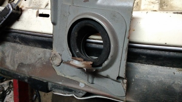

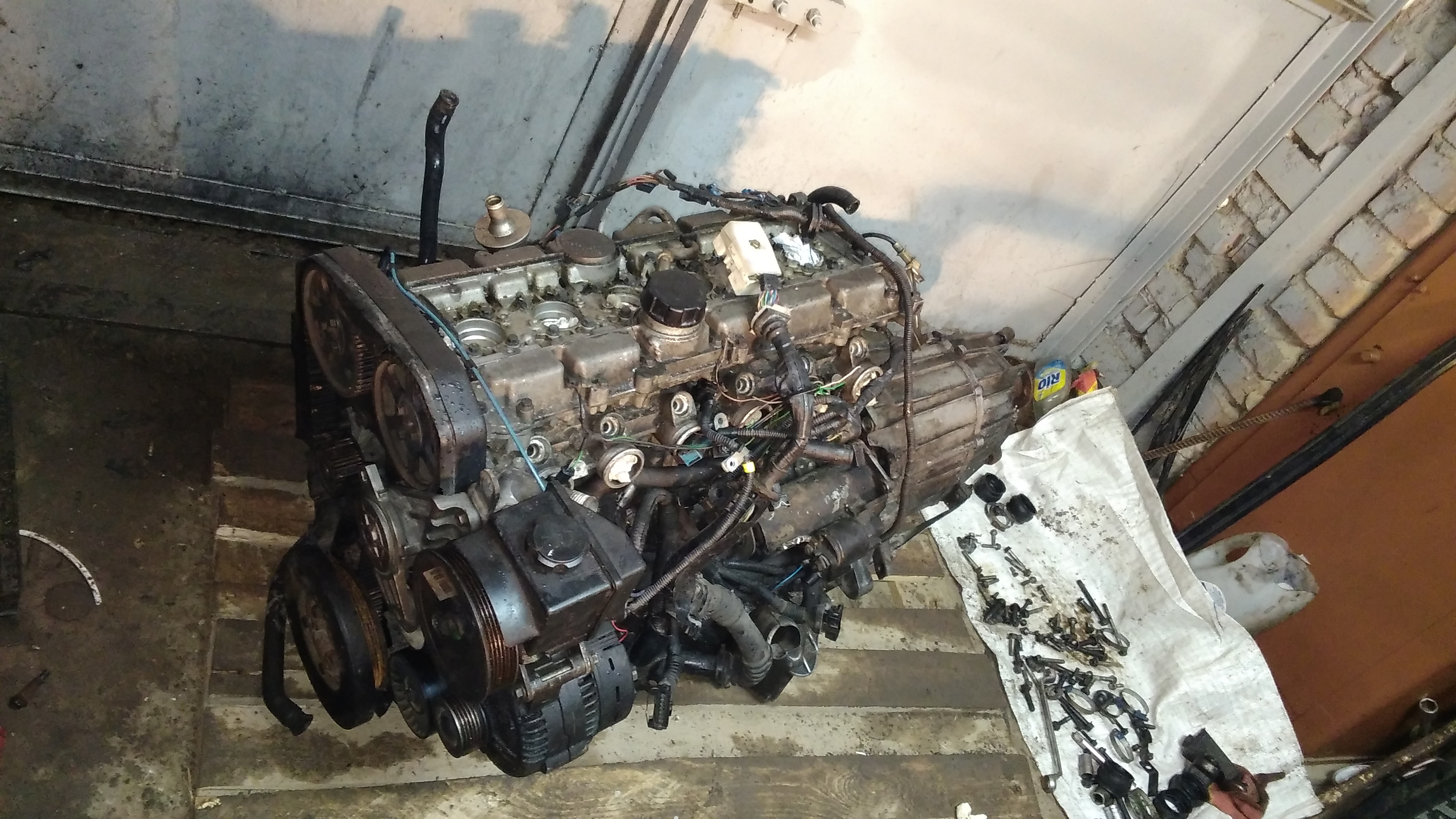

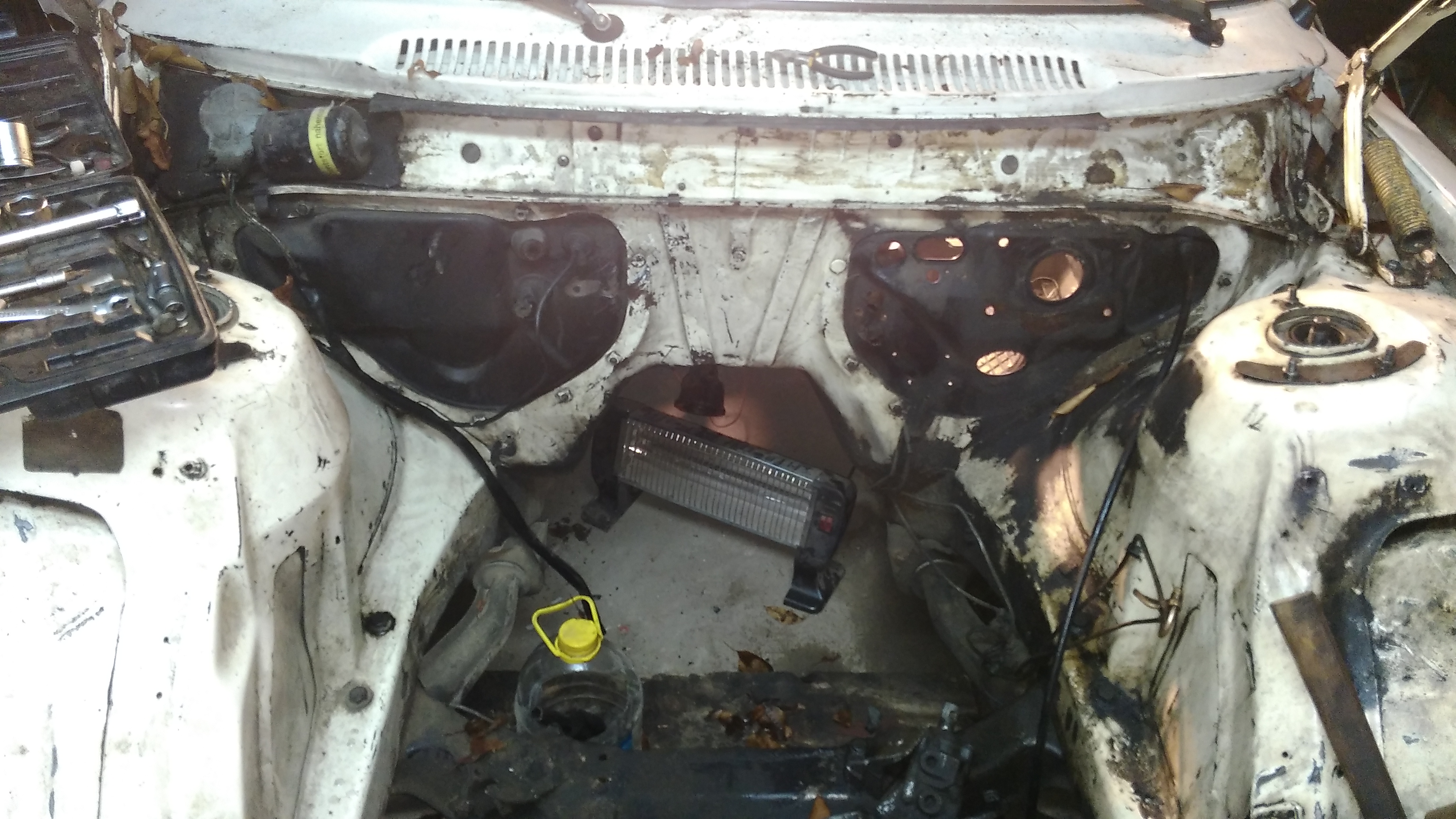

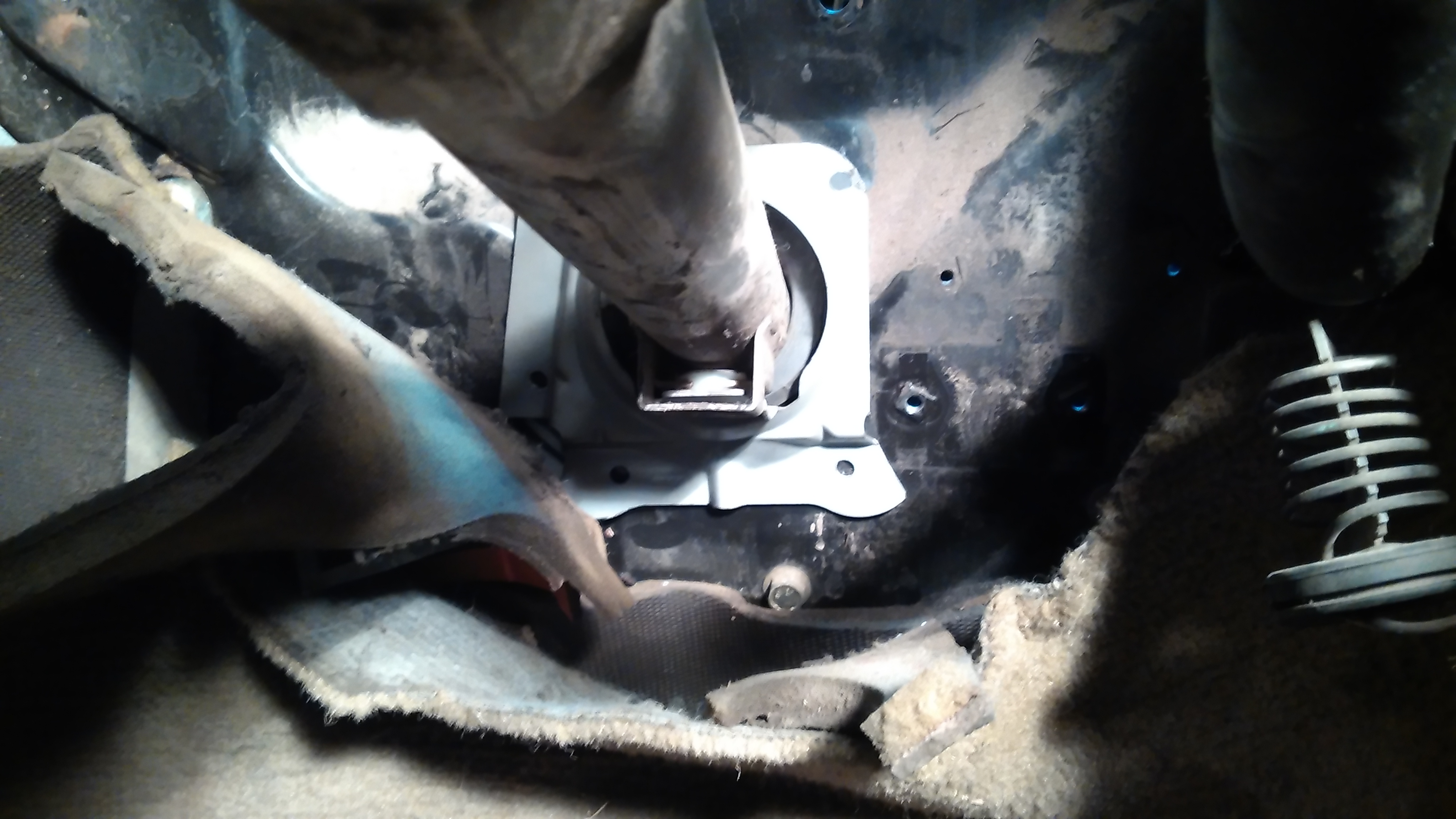

Повідомлення Djonnik23 » Суб грудня 10, 2016 6:58 pm

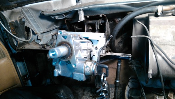

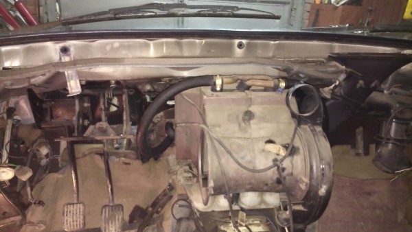

Ну начнем. Переехали мы гараж и понеслась. Удалено все из под капота, удалено торпеду, педальний узел,колона. И вот новость, заводом заложено отверстие под гидравлическое сцепление,нада то досверлить и все. Еще вакуумник от 960 97года. И еще прикол, так как мотор и проводка вся с 960 я решыл примерять рулевую колонку, как я был рад когда она стала как родная. Теперь в двойке будет серворуль. Мотор почти годов к запиханию в моторный отсек. Всем добра. :D

Повідомлення Алежон » Суб грудня 10, 2016 8:45 pm
отлично
Re: Белый чумадан 245
Повідомлення Djonnik23 » Суб грудня 10, 2016 8:49 pm
Алежон написав:отлично
С етим да и даже подобрал кардан по длинна, чтоб не мудрить нечего. Но есть одна заковыка, с опорами надо будет мудрить. :?
Повідомлення MOOSE » Нед грудня 11, 2016 12:12 pm
а покраска подкапотки?
Повідомлення Djonnik23 » Нед грудня 11, 2016 1:39 pm
MOOSE написав:а покраска подкапотки?
Канешно будет. :D

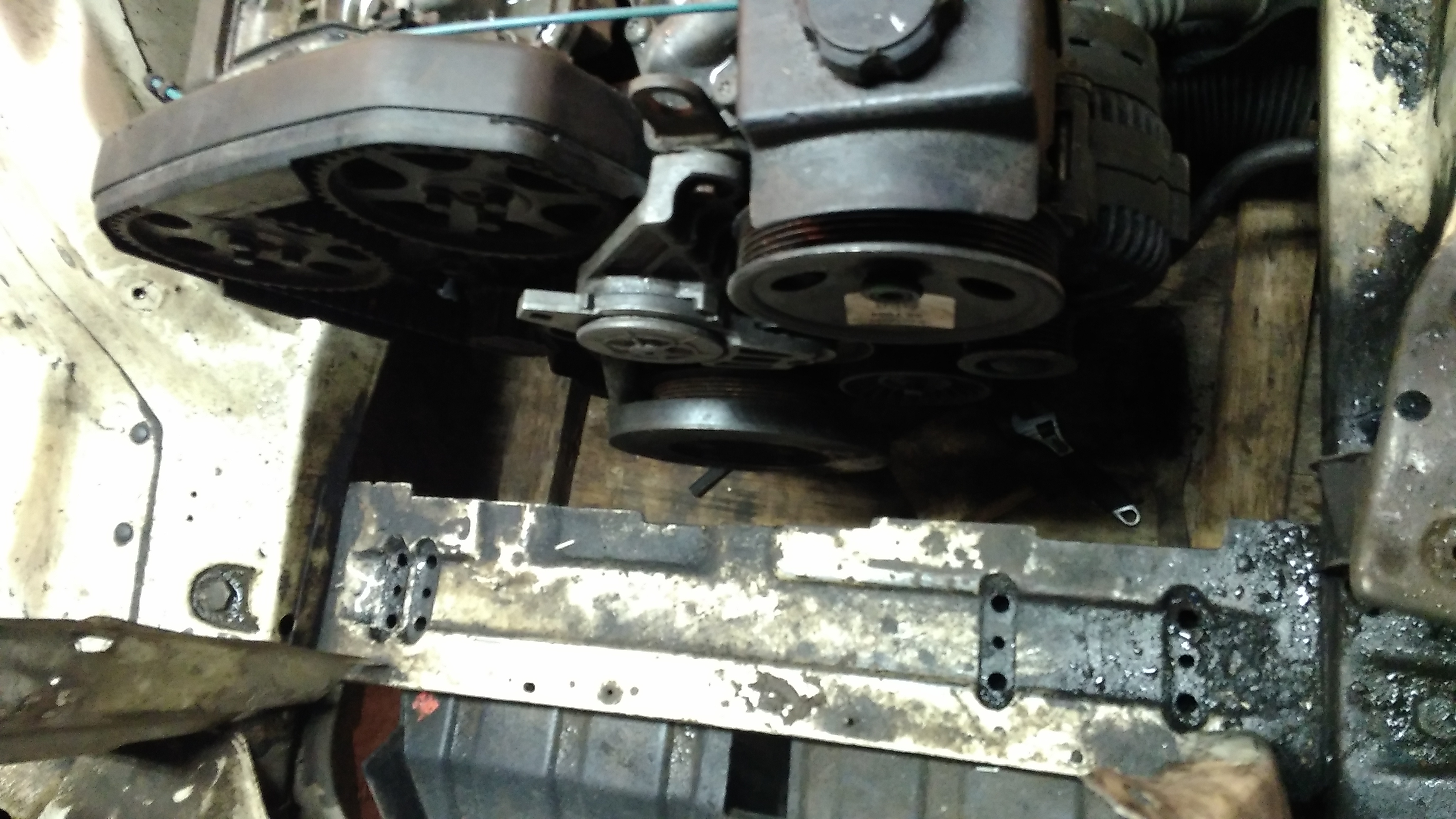

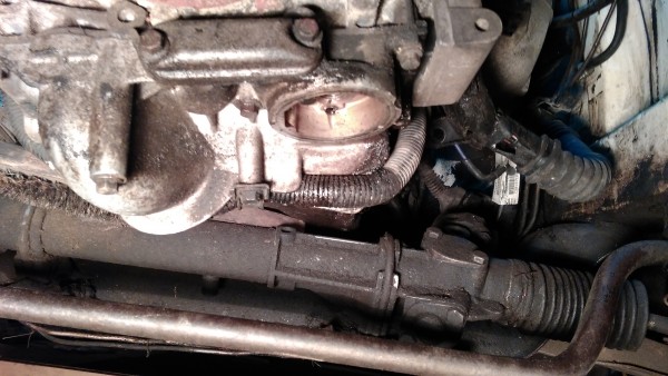

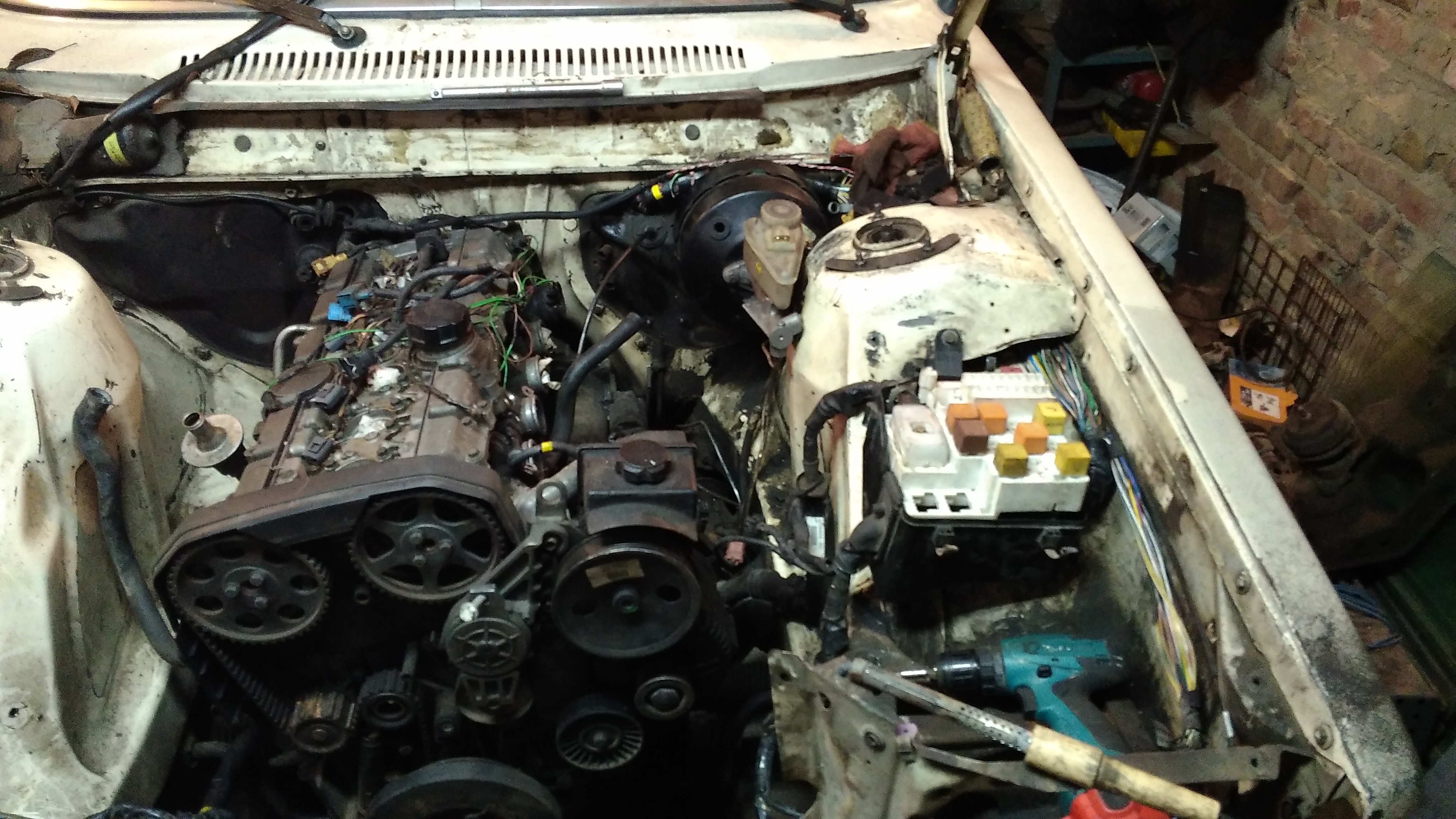

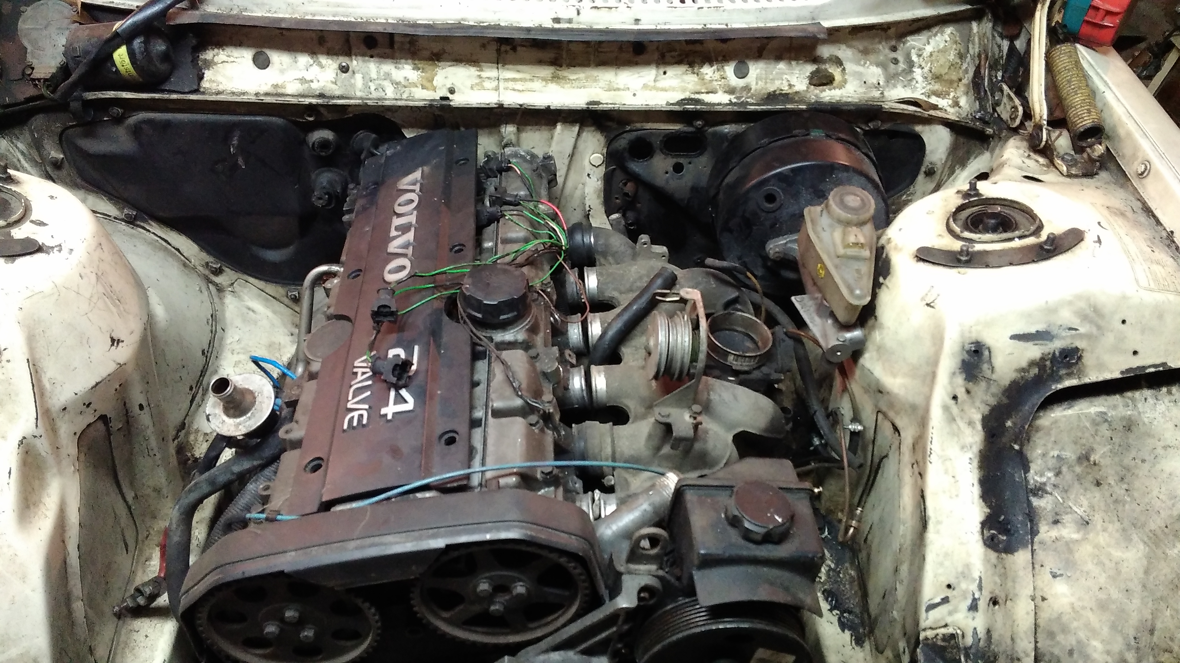

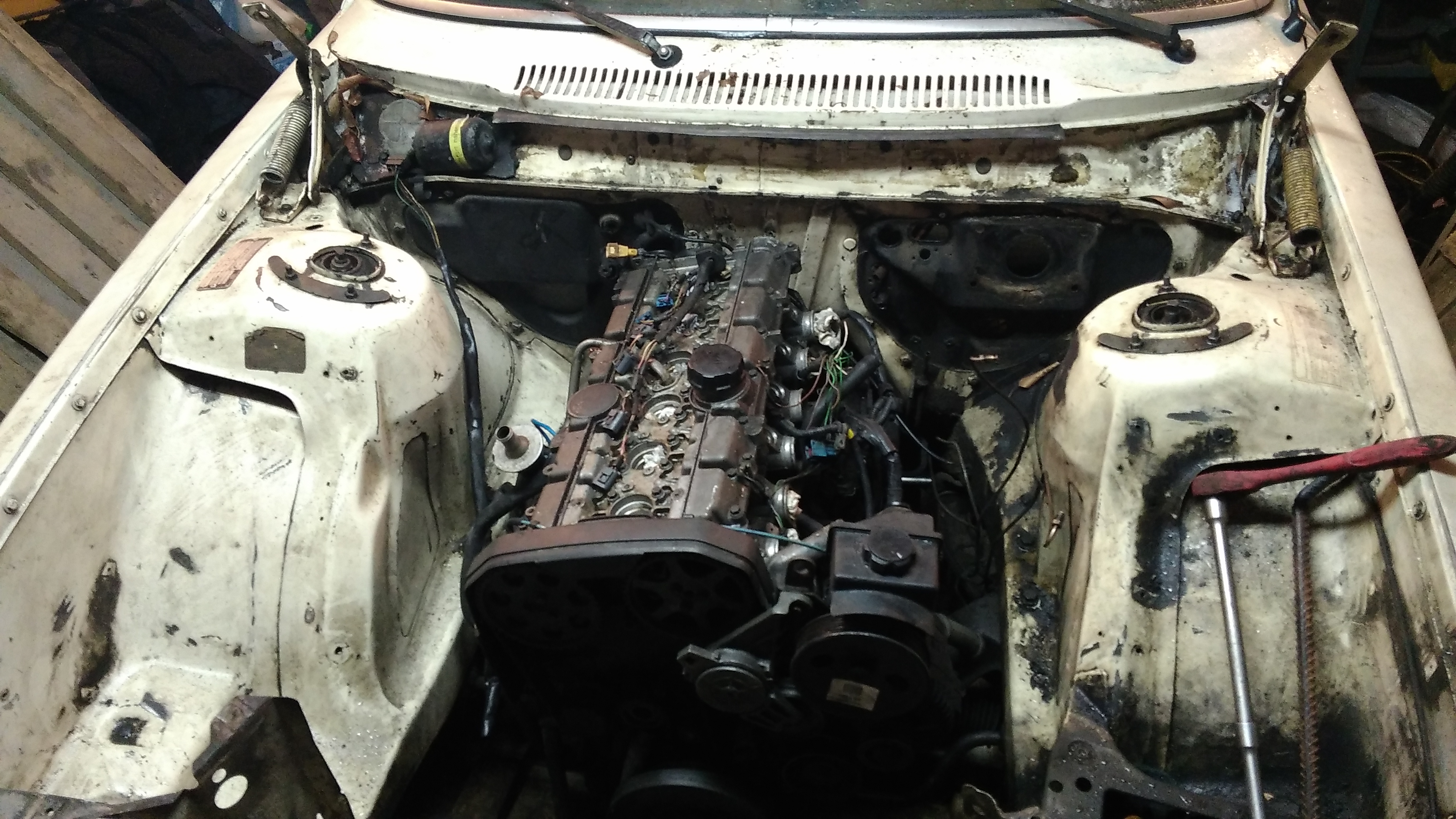

Повідомлення Djonnik23 » Сер грудня 14, 2016 8:39 pm

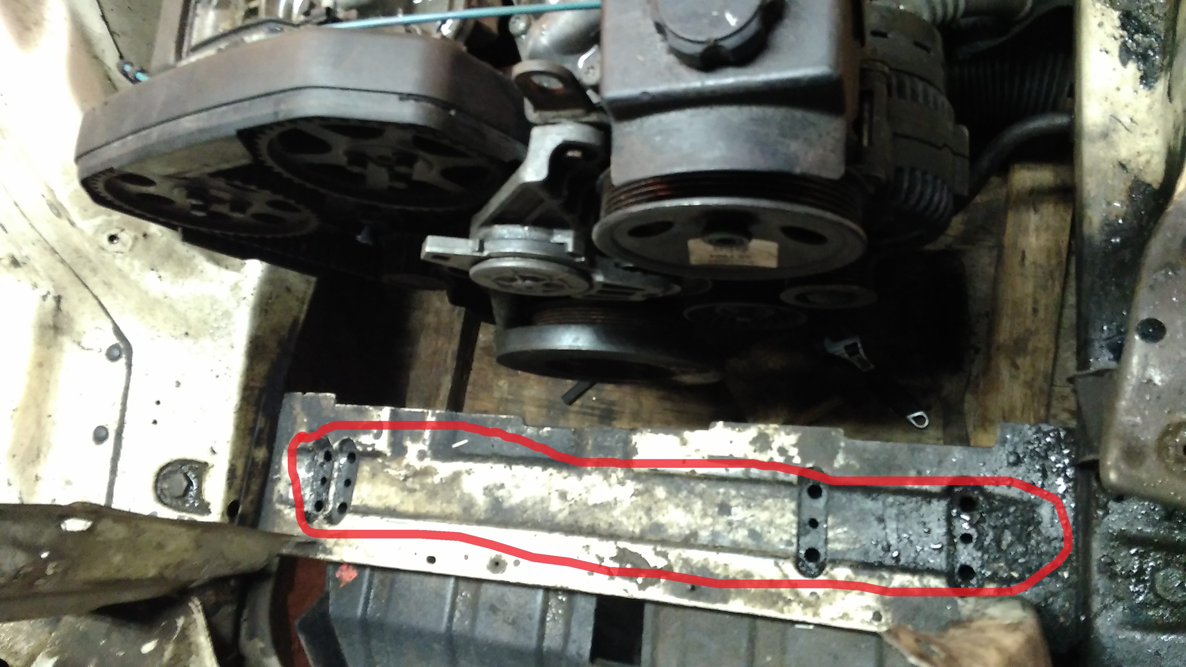

Ну и. Сегодня был тяжелый день. Все как то плохо шло. Думал всунуть двиг, но куда-то подался кронштейн под Стартер. Я подстроится, и пошёл резать колокол автомата. Кто знает о чём я те поняли меня. Сделал кронштейн, и начял пихать мотор, и тут незадача, почти вошёл и застрял, за балку доходить нивкакую. Уперся в моторный щит и балку. Ну тут собравшись с мыслями я открутил балку, и вуаля вошёл и стал как родной. Зазоры сзади и спереди гуд. Следим дальше. :-P
Повідомлення MOOSE » Сер грудня 14, 2016 9:03 pm
ну там хоть може про кронштеныйны подушек расскажи
Повідомлення Алежон » Сер грудня 14, 2016 9:26 pm
не гуд женя.бутерброт выносить чуть прийдется вентилятор не влезет,а другой не рекомендую вкипишь.ты лучше от коробаса и моторника пляши,передок то такое.ты лучше про рейку и балку расскажи
Повідомлення xoxlov » Сер грудня 14, 2016 9:31 pm
Алежон написав:не гуд женя.бутерброт выносить чуть прийдется вентилятор не влезет,а другой не рекомендую вкипишь.ты лучше от коробаса и моторника пляши,передок то такое.ты лучше про рейку и балку расскажи
Чейто вентилятор не влезет, вот тут выпиливается, и во внутрь становится родной 960 радик, Для карлсона место хватает.
Повідомлення Djonnik23 » Сер грудня 14, 2016 9:37 pm
MOOSE написав:ну там хоть може про кронштеныйны подушек расскажи
Ага сечяс взял и россказал. Все по очереди. :D
Повідомлення Djonnik23 » Сер грудня 14, 2016 9:38 pm
Алеже влезет. Там норм зазор. :D
Повідомлення Djonnik23 » Сер грудня 14, 2016 9:40 pm
xoxlov написав:
Пилить не буду. Возьму не с 960 а с 940 большой но не высокий ради, и будет мне счастье.

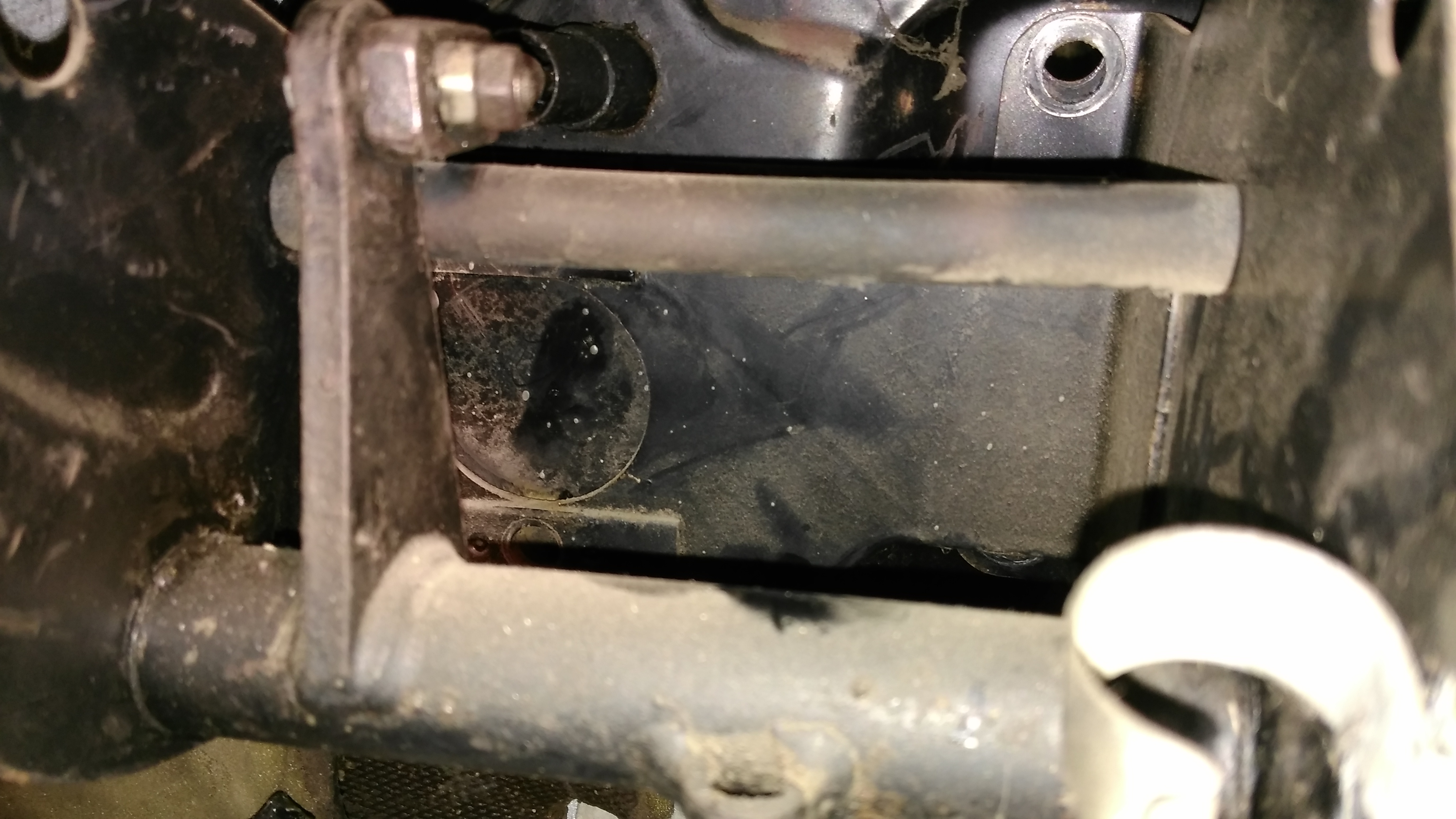

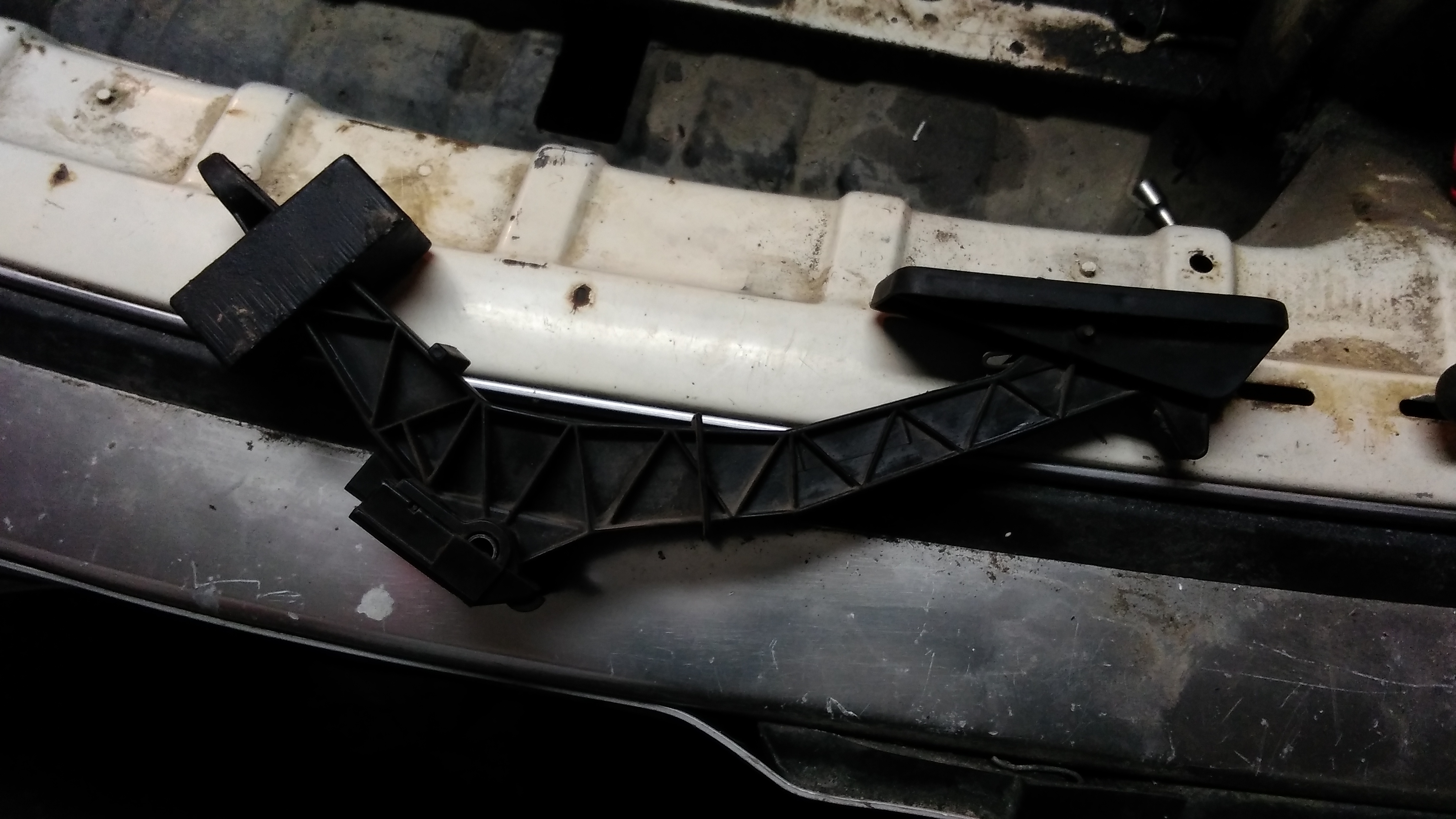

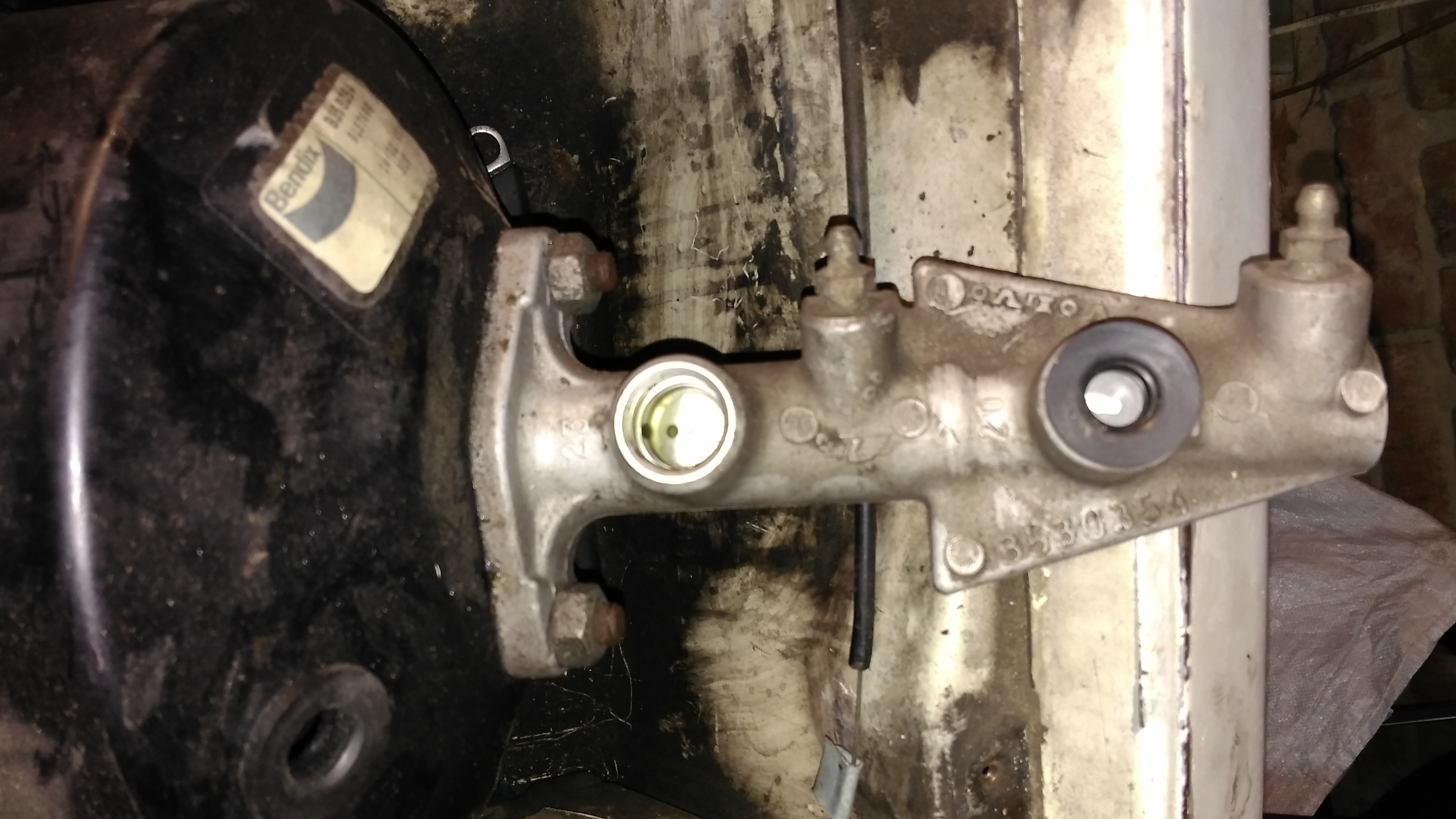

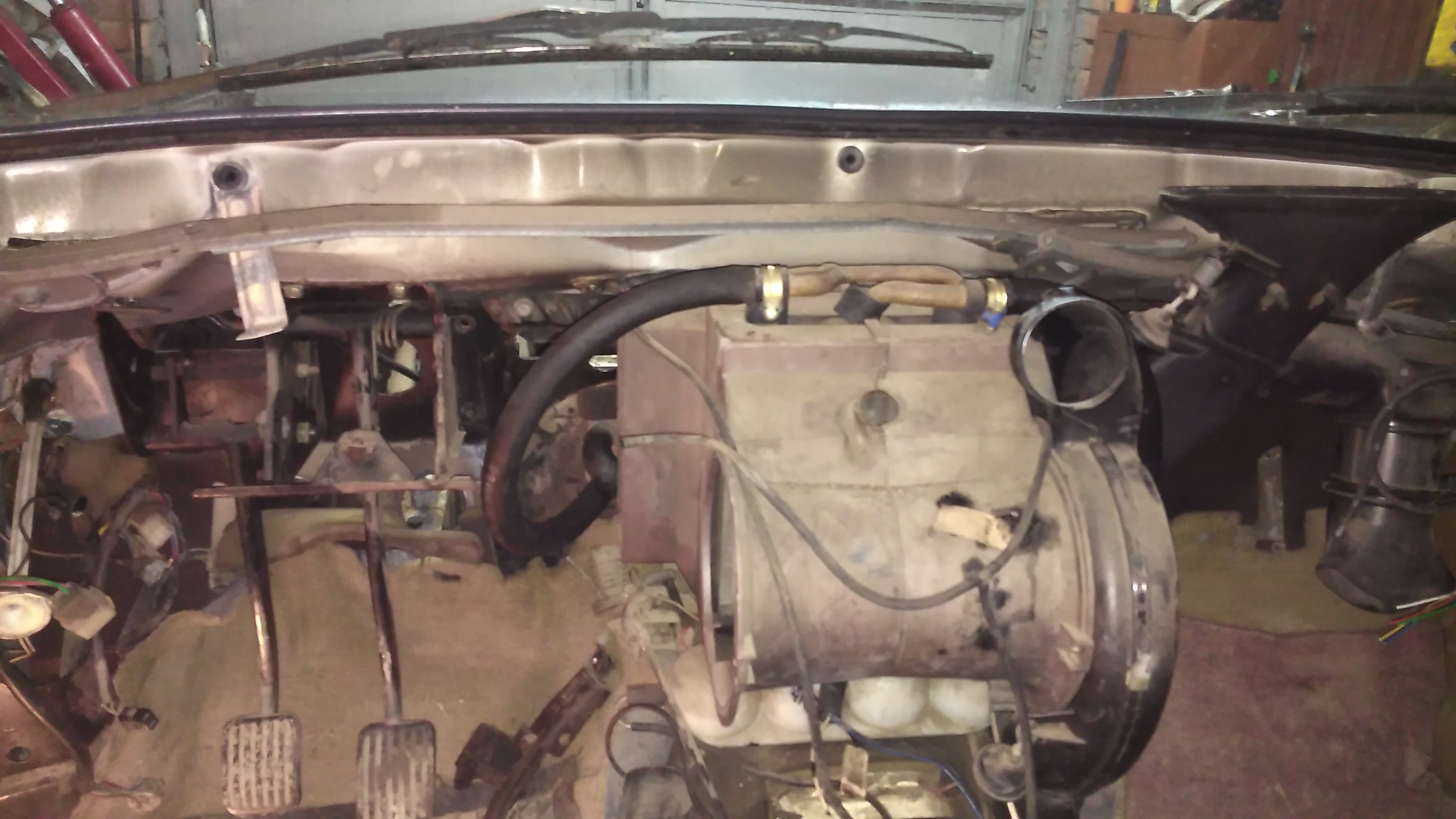

Повідомлення Djonnik23 » Суб грудня 17, 2016 7:32 pm
Едем дальше. Педаль, вут, гтц,гтцс и много чего. Смотрим фото.

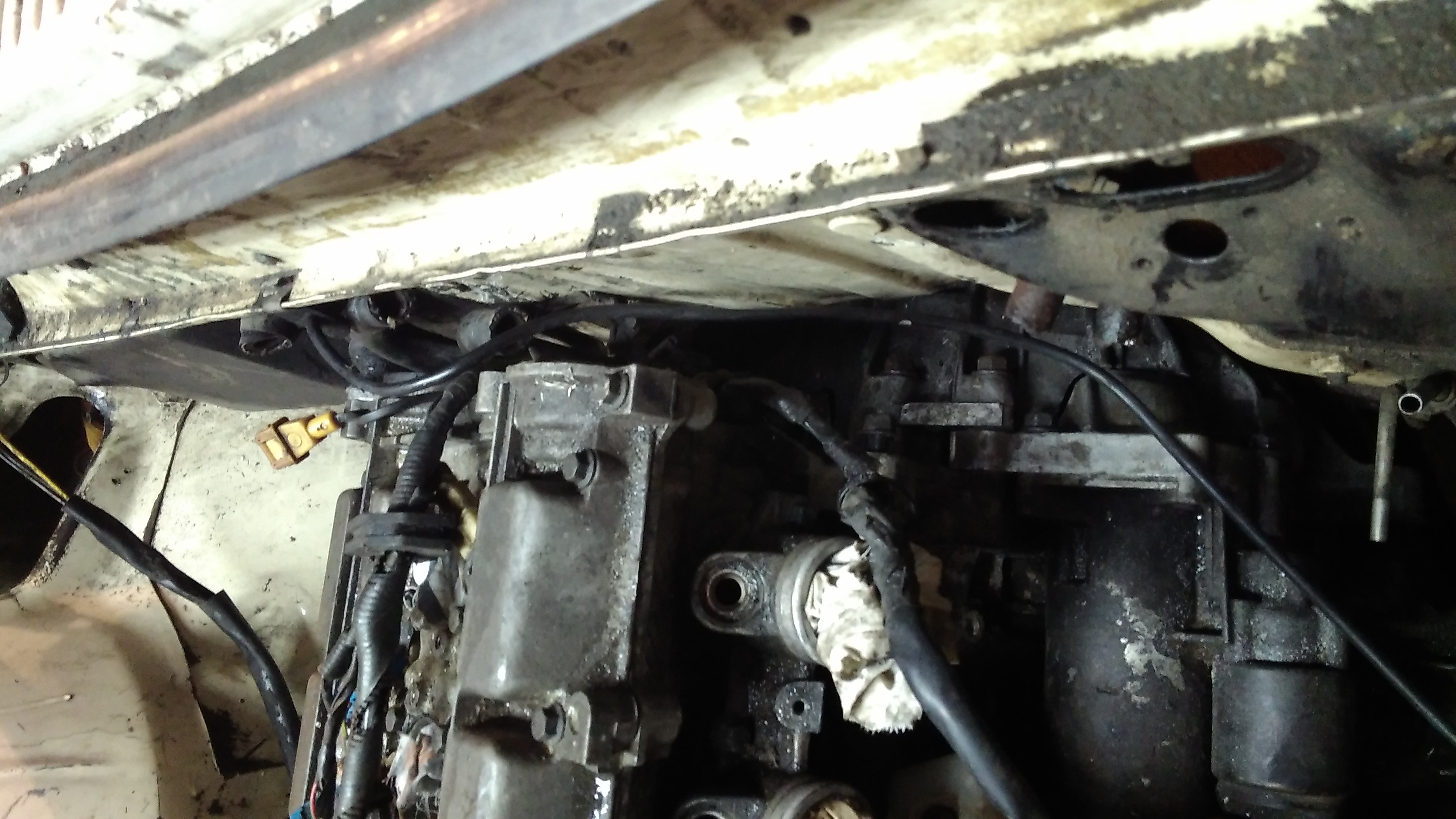

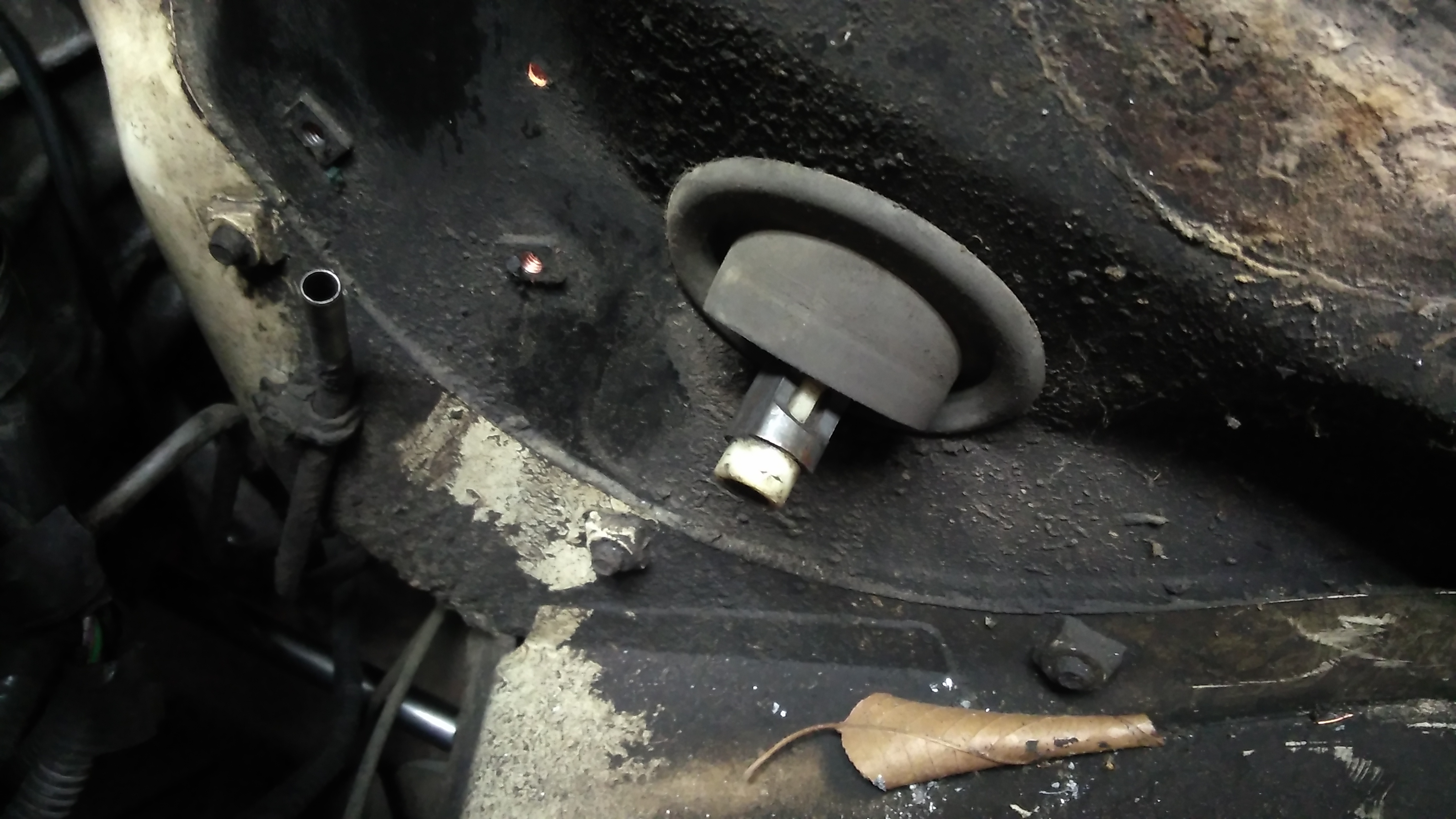

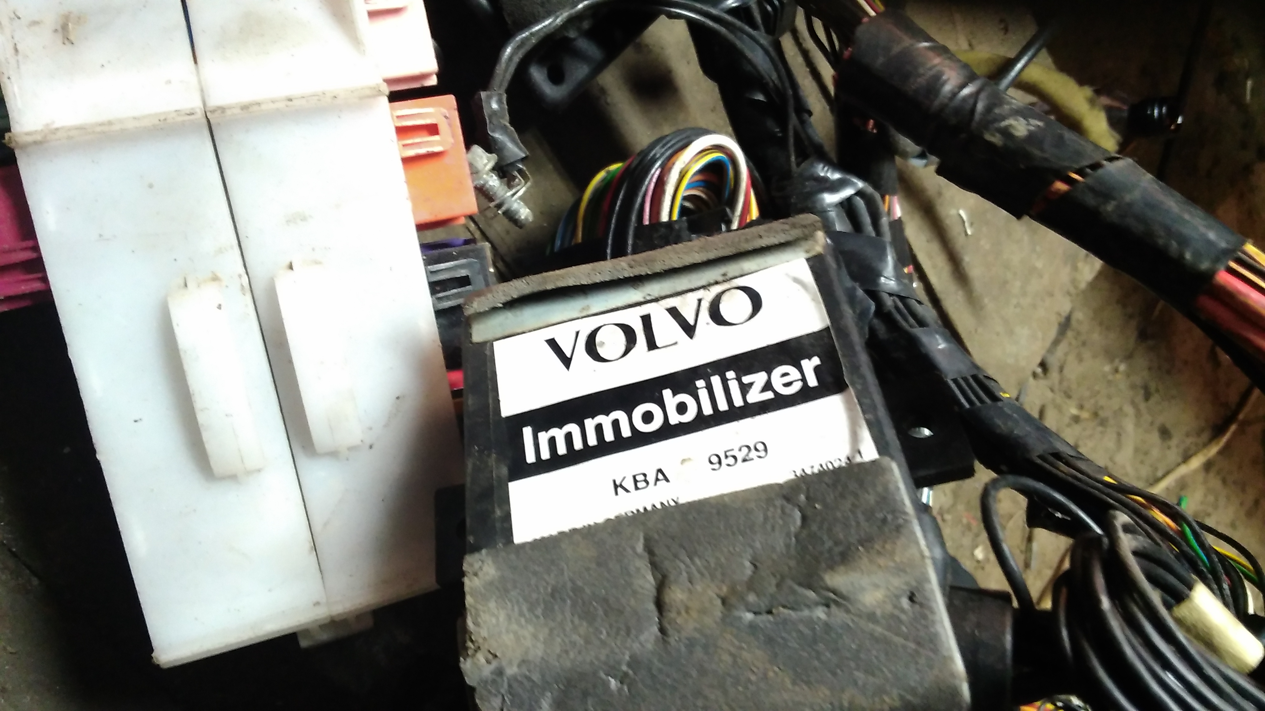

Повідомлення Djonnik23 » Вів грудня 27, 2016 9:06 pm
Все мотор на подуха. Тянем провода, немного гемора но небеда. И будет у нас на двойке имобилайзер :D .Едем дальше.
