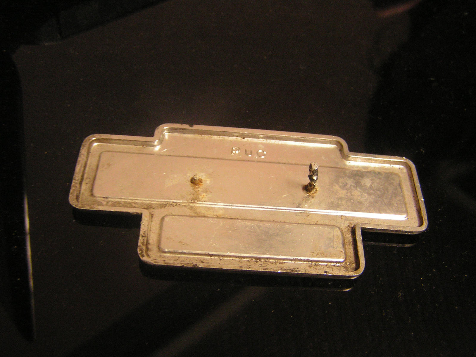

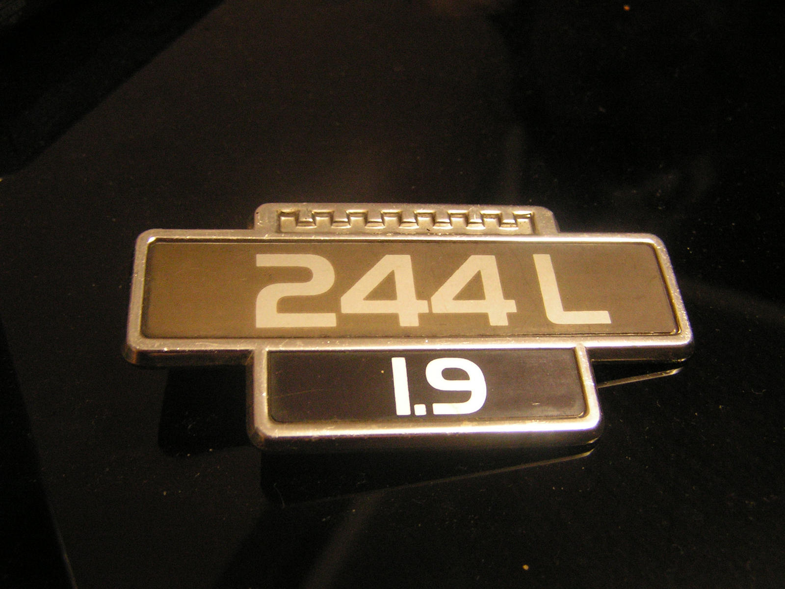

MOOSE написав:смотрю у Вас тоже емблемка лишь на одном крыле
volvo244DLs написав:MOOSE написав:смотрю у Вас тоже емблемка лишь на одном крыле
На том крыле будет висеть тоже. ТОлько от старости сломаны усики . Думаю как приклеить и чем. скотч отлетает даже 3м. Вообще то там висит VOLVO
troll999 написав:volvo244DLs написав:MOOSE написав:смотрю у Вас тоже емблемка лишь на одном крыле
У меня в ништяках порядка 5 лет лежит значек, но точно не помню какой, и усики на нём вроде были
Надо глянуть, вдруг подсоблю!!!Вечером найду и положу фото.
volvo244DLs написав:Вот читаю многие темы и везде встречается одна и таже проблема как быстро и просто вытащить поршеньки с суппортов. Вот решил поделиться со всеми как это делаю я. Снимаю суппорт, вытаскиваю колодки и вставляю в суппорт снятый диск. Потом беру шприц для смазки автомобилей и откручиваю с него головку. Резьба на трубке подходит на резьбу суппорта где вкручиваются трубки. Набераю шприц солидола и начинаю качать. Под давлением поршеньки по очереди начинают выходить с суппорта, а диск не даёт выпасть тому поршеньку ,который вышел первый. Вот когда все поршеньки упёрлись в диск тогда вынимаю этот диск и поршеньки вытаскиваю пальцами. Вот и всё.
troll999 написав:Вот, оказалось немного не такой...
Из живых только один ус.
Fomax79 написав:Сергей Николаевич,на какую двусторонку и как клеили эмблему на крыло? 3М любит нагрев,как место под наклейку,так и саму эмблему после приклейки нагреть и поприжимать. АРР(обычно самая ходовая) тоже любит нагрев. Количество эмблем поклееных не знаю,ну за 100 точно,и косяков не было. На моей вольве был косяк с пластиковой накладкой по низу двери,после дтп,перестала держатся,тупо от солнца начинает закручиватся как стружка от края(менял скотчи,грел),пришлось добавить пару точек стыковой мастики между двусторонним скотчем,и всё-забыл про неё.
