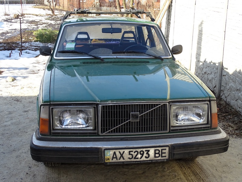

Повідомлення nikolajs » Сер лютого 25, 2015 11:18 am
Вот утром зафоткал. Просто так.
