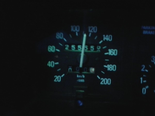

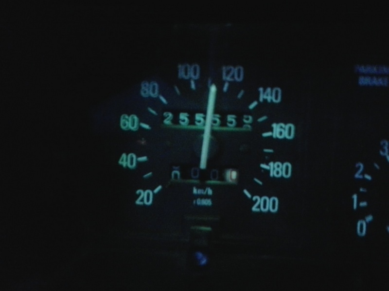

Повідомлення nikolajs » Вів червня 30, 2015 10:22 pm
Суточный не работает ((( При такой скорости обороты на 4-ой передаче под 4000 )))

Повідомлення ivan@m » Вів червня 30, 2015 10:24 pm
nikolajs написав:Суточный не работает ((( При такой скорости обороты на 4-ой передаче под 4000 )))
м46 срочно.

Повідомлення volvo244DLs » Сер липня 01, 2015 7:40 am
А чего суточник не работает? Серебро лучше!!!
