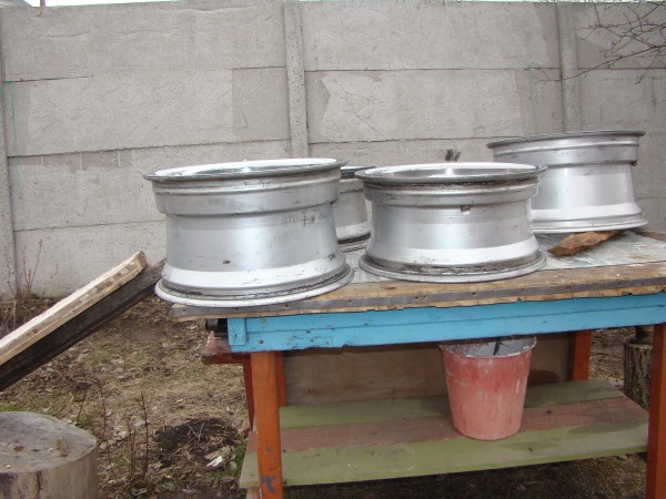

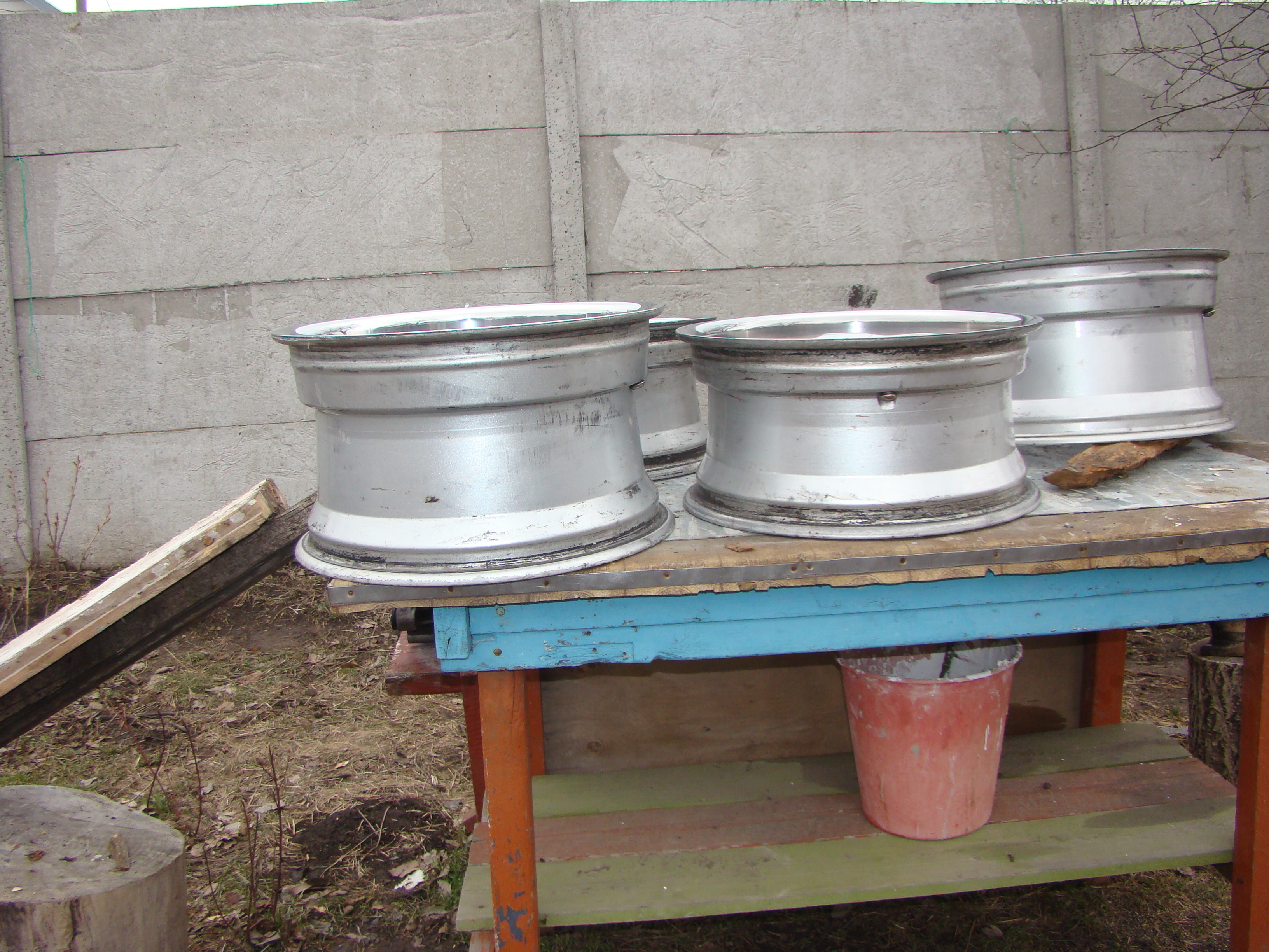

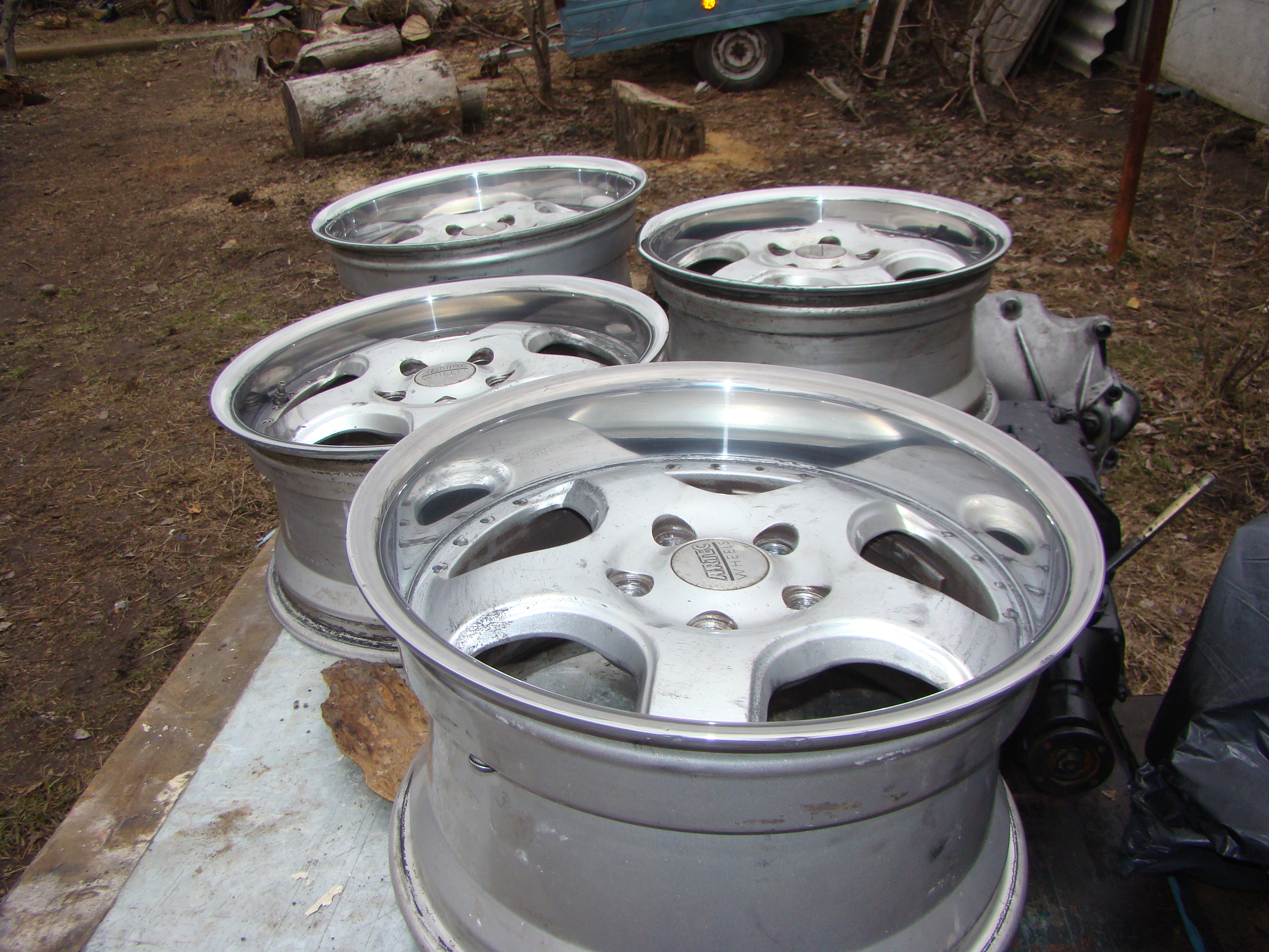

Слава богу купил их давно.... теперь бы уже не судьба былаб.. сегодня дополировал. ингридиенты для этого были слава богу куплены тоже в лучшие времена...
Re: "Ваня, Я ваша на веки!"
Повідомлення Ice_BEAR_Bo » Пон березня 02, 2015 1:21 am
Ееееебатюшки... Крылья катать будешь? :oops:
UPD: бля, так я почти такие же продал недавно! :-D
Повідомлення ivan@m » Пон березня 02, 2015 2:19 am
Ice_BEAR_Bo написав:Ееееебатюшки... Крылья катать будешь? :oops:
крылья катать?? не неслышал.
зы. задние буду. передние раскатаны давно. :oops:

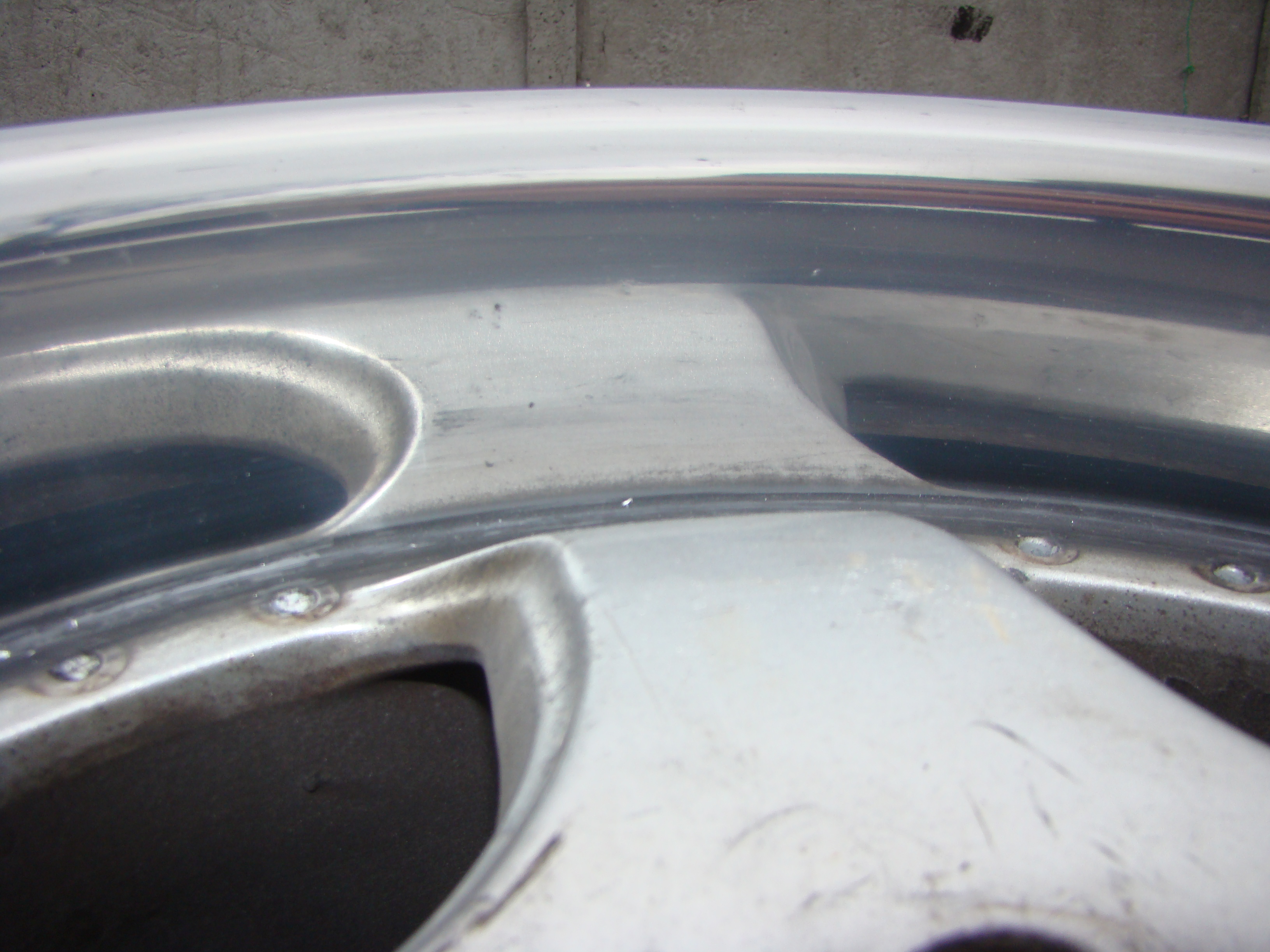

Повідомлення Алежон » Пон березня 02, 2015 4:31 am
разноширокие.
п.с. секретки или просто заваришь?только хотел написать как гамняно смотрится твой тазик на железках.

Вань! 9j И 10j ??!!
ИЛИ ГЛАЗ МЕНЯ ПОДВОДИТ... :drag:
SerGioT5
Повідомлень: 491
Повідомлення ivan@m » Вів березня 03, 2015 12:31 am
Сереж к сожалению 9 и 7.5 но есть наметки чтоб сделать из них то о чем ты говоришь :D

Вы меня сильно не пинайте за дедовские вопросы (выглядеть-то оно будет жирно очень, это я понимаю)... А шо будет с нагрузкой на ступичные с такими широченными колесами?

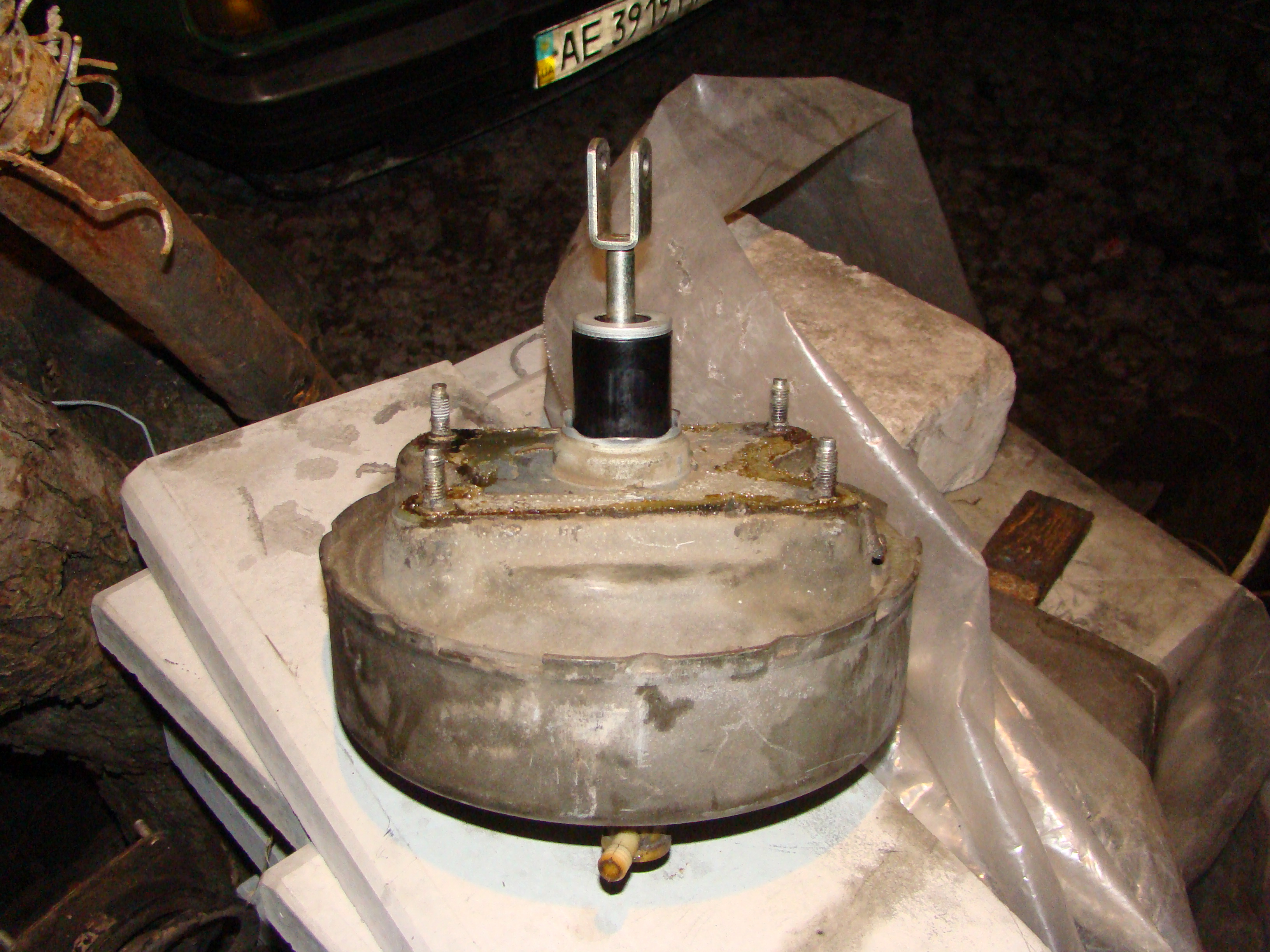

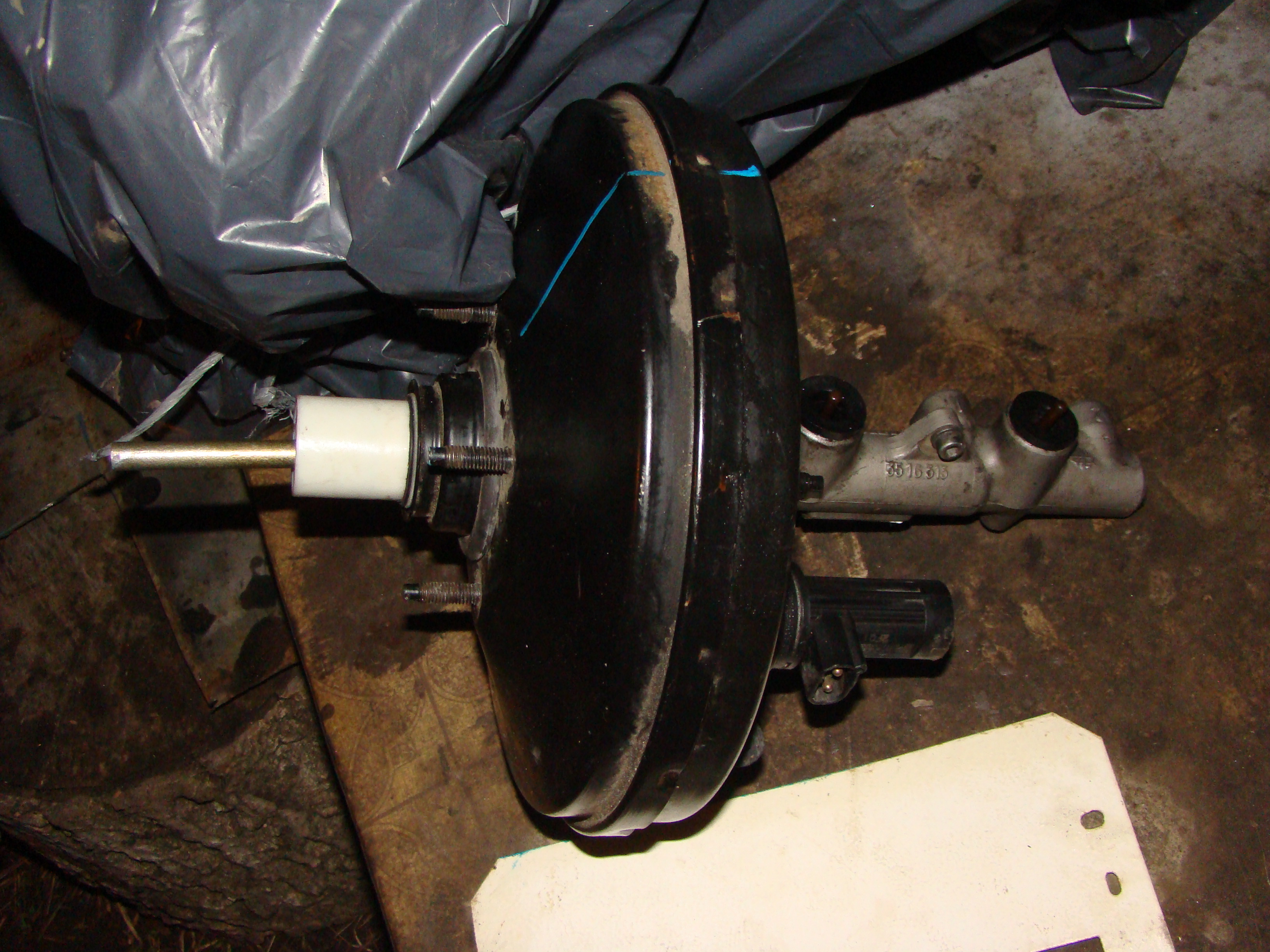

тк сегодня была очередная комиссия из министерства транспорта и я приехал домой в раздумьях... я решил сначала нажраться и лечь спать ,но вовремя перенаправил свои энергетические потоки на ёбаное ведро во дворе и в очередной раз за 2 недели и 7 раз прокачивания тормозов с заменой всего что можно решил что ХВАТИТ!!!!"
далее мои мысли наедине со мной, а руки на едине с работой......
дали буде я спать.. фото еще есть но резко надоело
родной вакуум
850
усиление /))

Ice_BEAR_Bo написав:Вы меня сильно не пинайте за дедовские вопросы (выглядеть-то оно будет жирно очень, это я понимаю)... А шо будет с нагрузкой на ступичные с такими широченными колесами?
Миш забей я ездил на 8.5 с проставками 18 мм и все норм.

Повідомлення ivan@m » Вів березня 03, 2015 7:38 am
GERXTRM написав:А в чём у тебя проблема с тормозами заключается-то?
Давишь педаль,а она плавно уходит вниз.при этом тормозов нет.

Повідомлення troll999 » Вів березня 03, 2015 10:30 am
ivan@m написав:
Тормозной от 850й тоже подошел? Я себе с 940й так же ставил, вакуумник отличный.
У меня когда педаль уходила, прокачивал все тормоза, грешил что воздушится где то, а оказалось ГТЦ сношает... поставил старый ГТЦ и всё заработало.

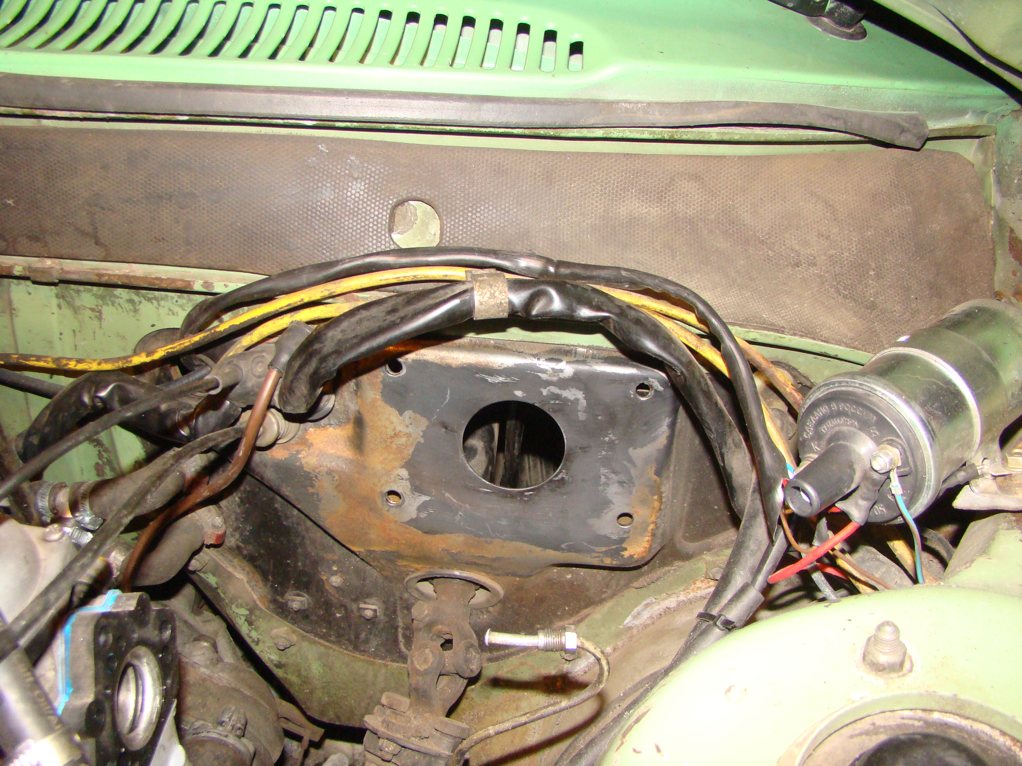

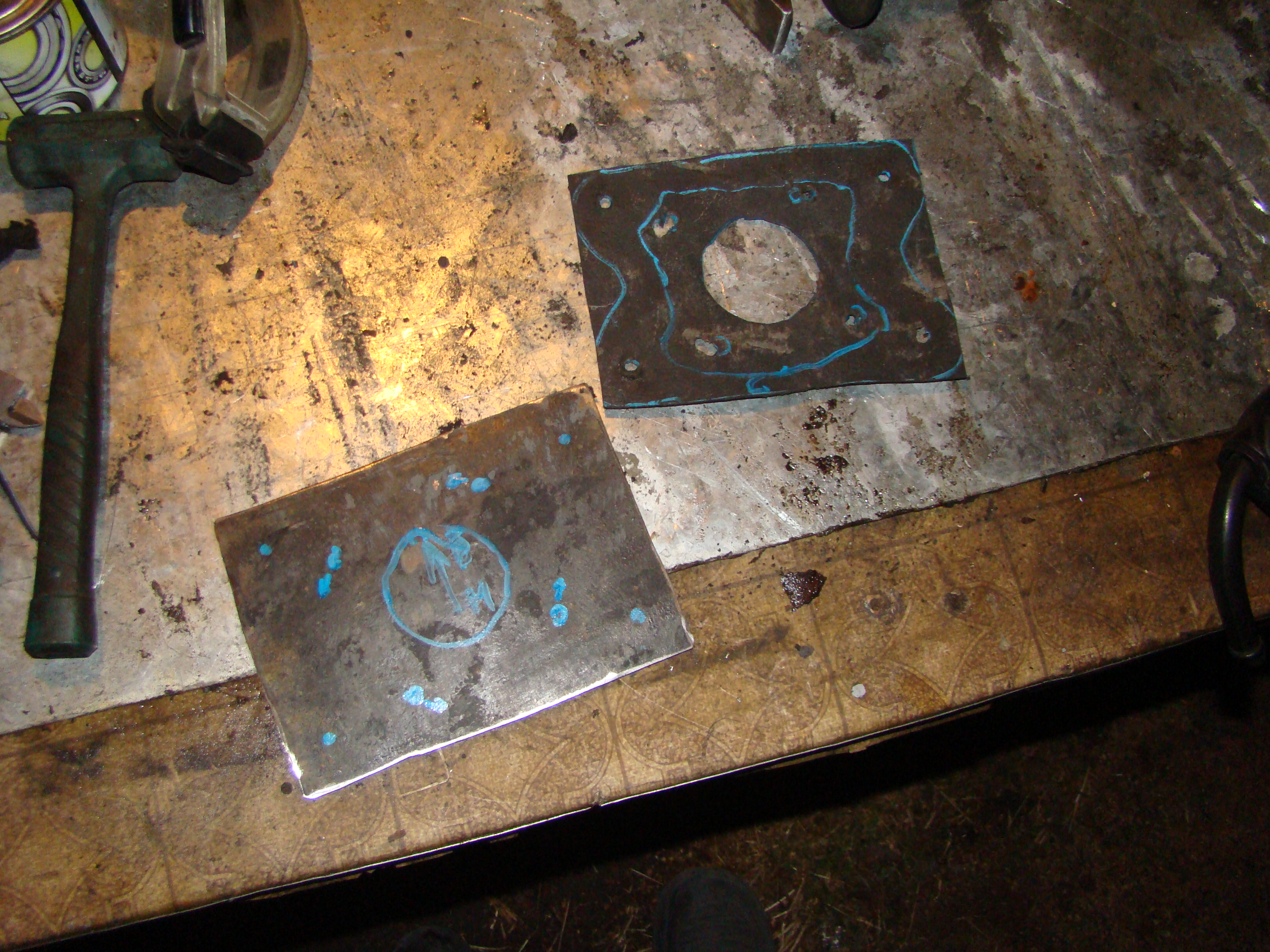

Повідомлення ivan@m » Вів березня 03, 2015 2:19 pm
не неподошел от 850. переделка на фото

Повідомлення ivan@m » Нед березня 08, 2015 12:23 am
доделал тормоза. работают лучше ,но нужно привыкать к ходу педали. все так милимитрово что аж страшно....
зы. внутренности распределителя по контурам лежат в кармане робы.....
но работа тормозов всеравно непривычна... может еще подколхожу чуток.....например суппорта передние....
