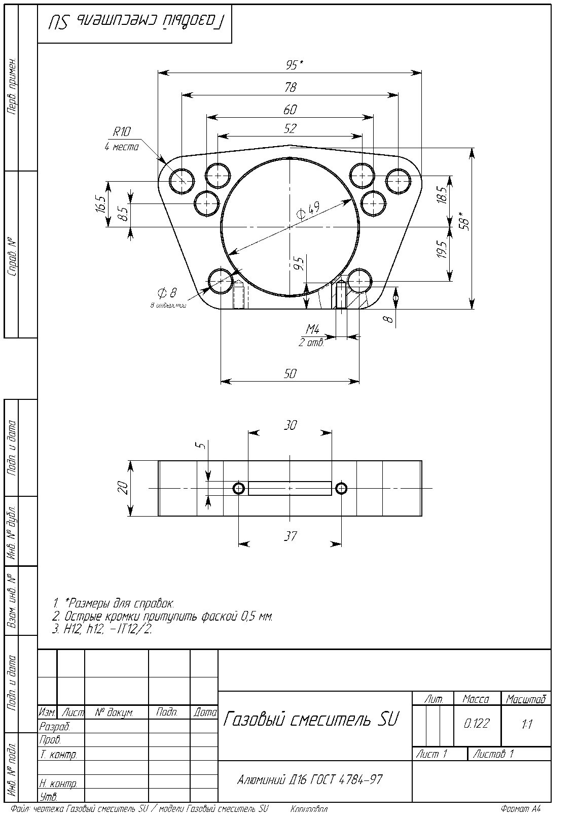

Кстати, кто может из дюральки сделать такую хрень? Нужно 1 шт
