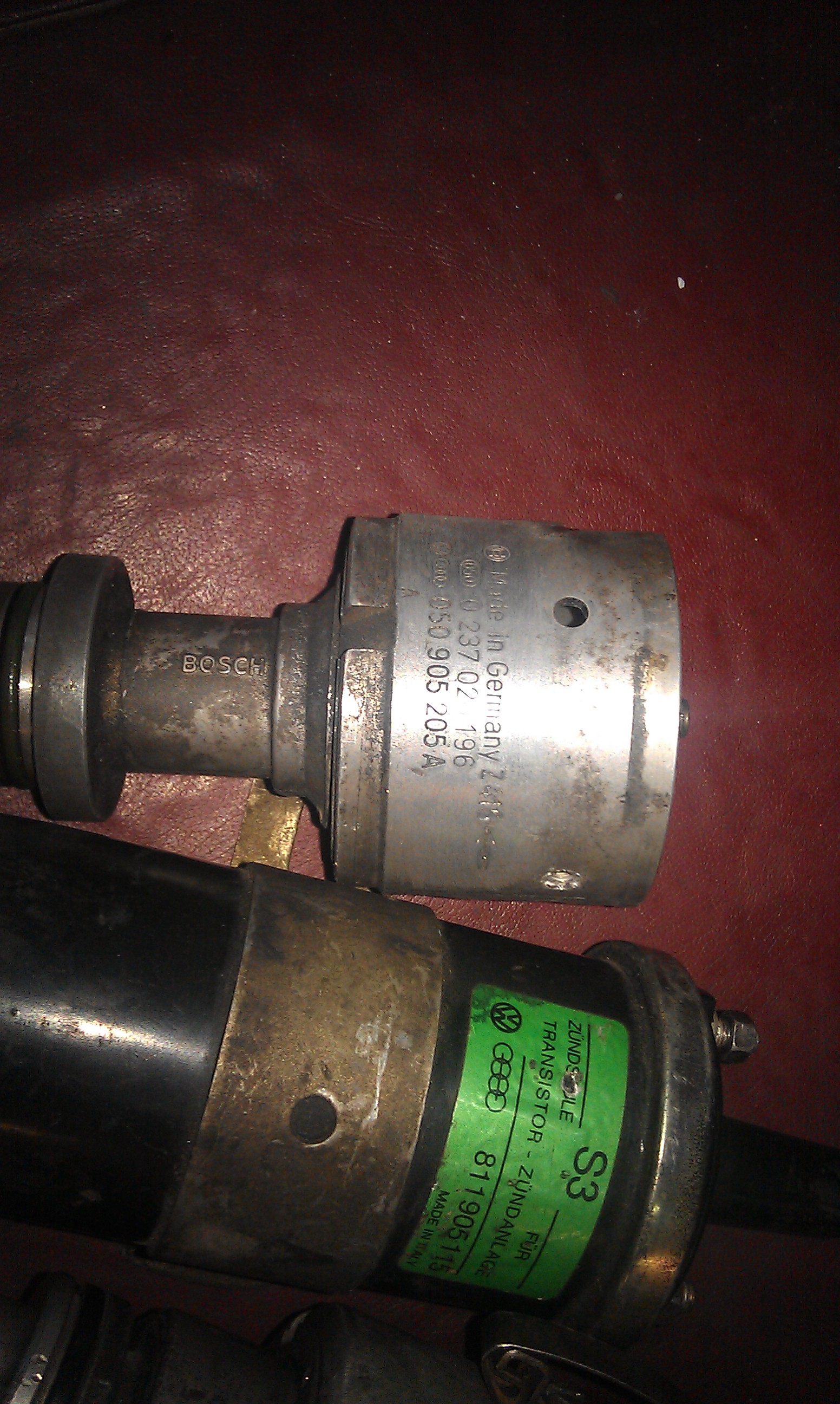

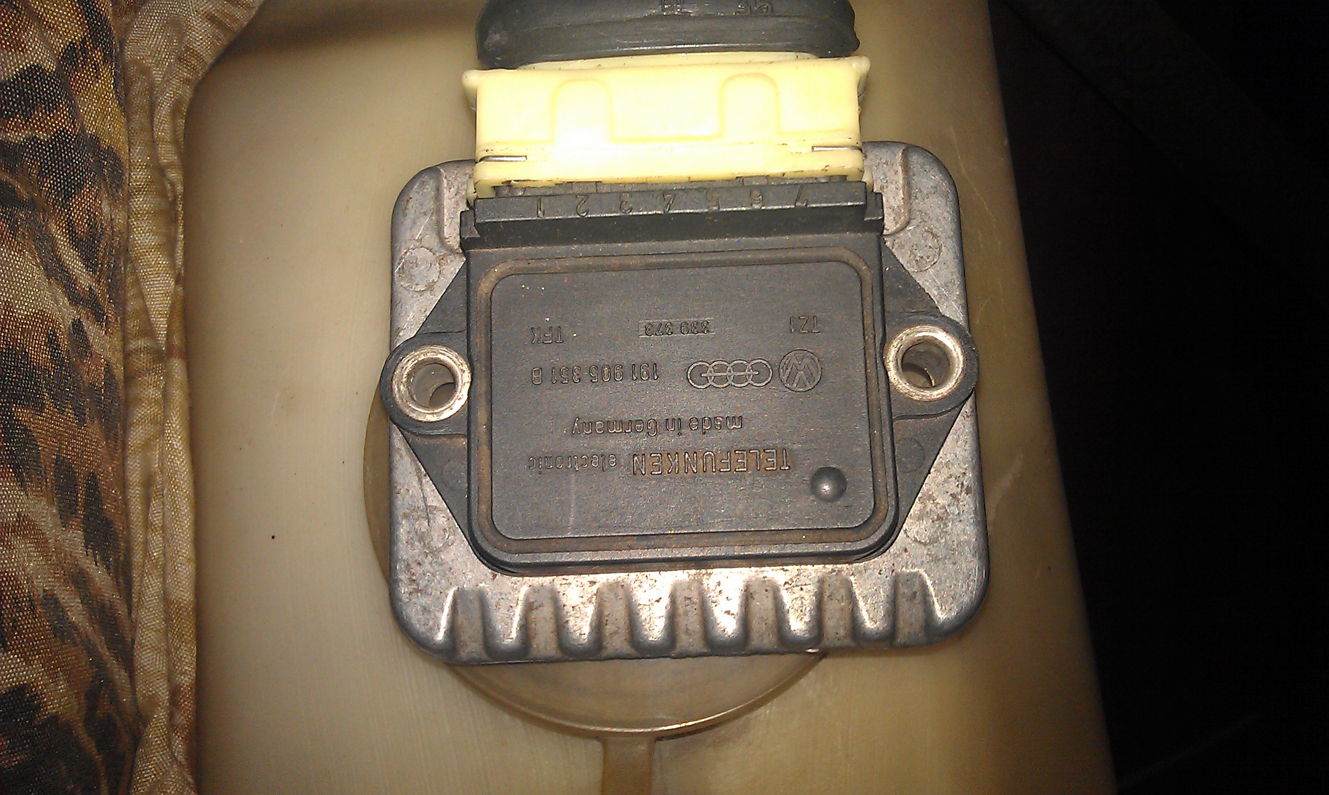

Повідомлення volvo244DLs » П'ят жовтня 16, 2015 6:07 pm

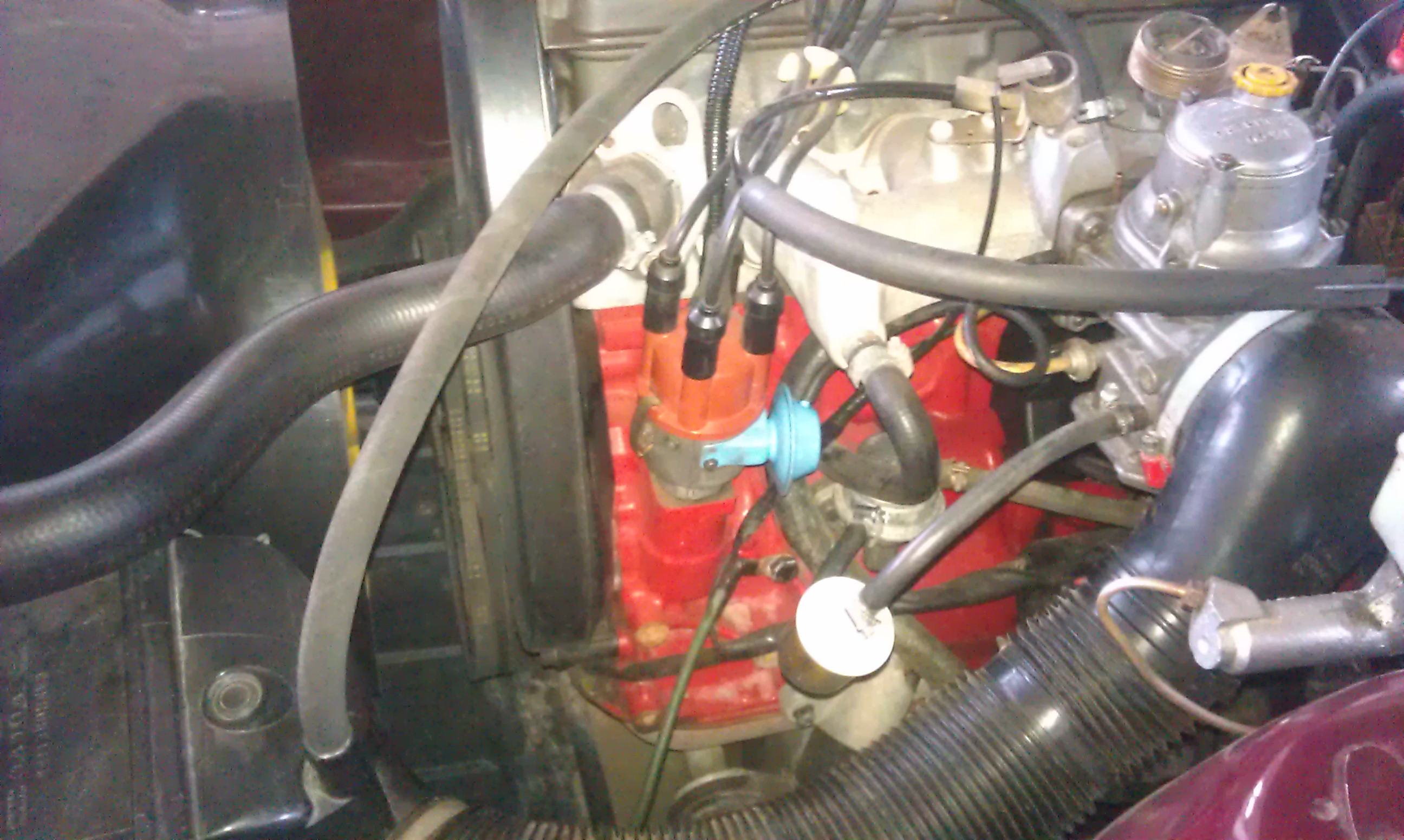

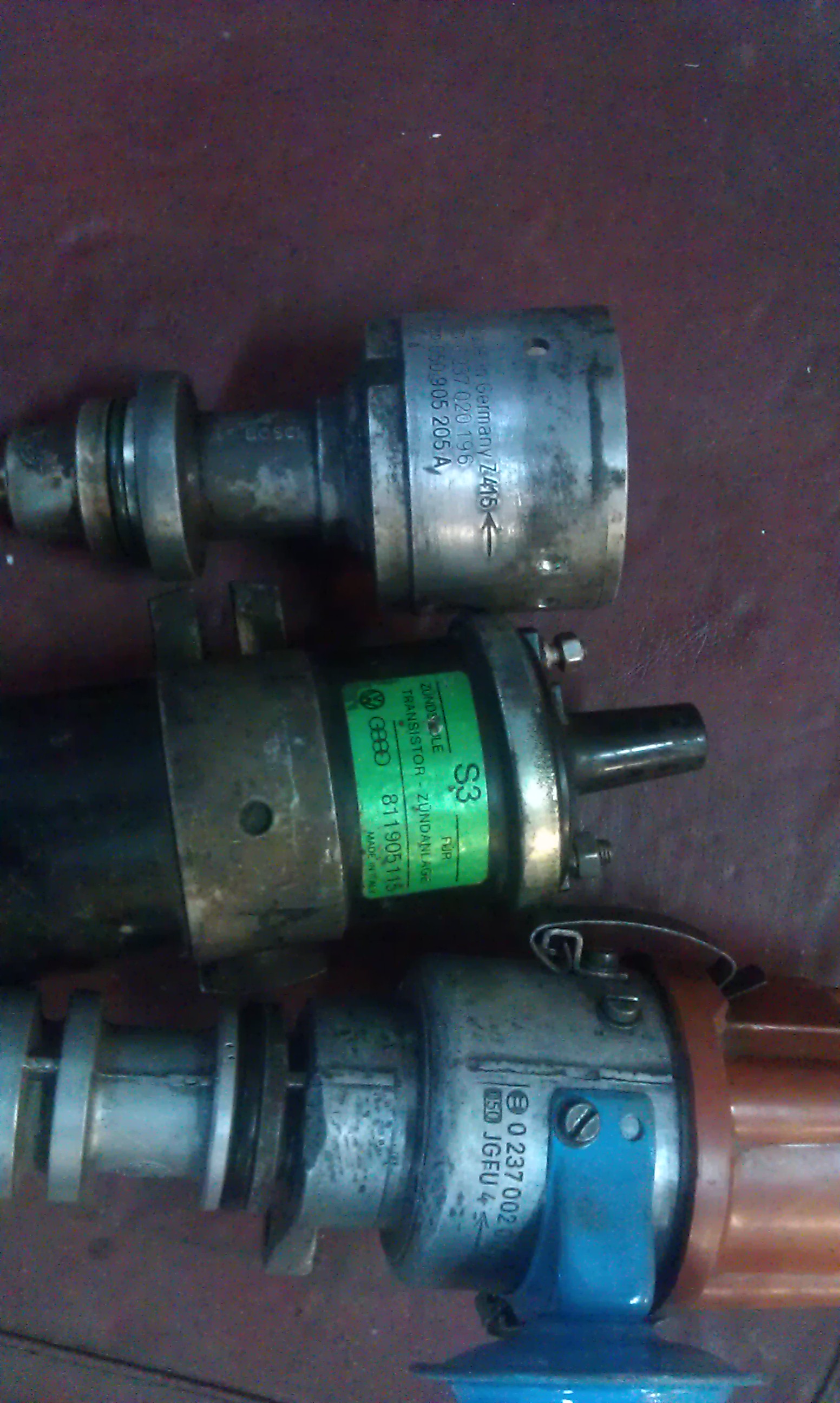

Ну вот и я сделал себе Электронное зажигание.Купил трамблёр, катушку, коммутатор с VW. Взял трамблёрчик и наверное мне просто чуточку повезло в том , что я просто снял с него войлок , что стоит на валу под разносчиком, а там не стопорное кольцо а винтик. Открутил его и предварительно снял пружинки через окошко вытащил всю начинку. Взял свой трамблёр и поставил всё на на него и закрепил болтиком. Болты крепления диска сошлись один в один. Вакуумник то же один в один. Ну а вот окно под фишку вырезал другое там где оно просилось само по себе. Оставшееся окно закрыл маленькой алюминиевой крышечкой сделав её по размеру окна и закрепил на винтик. Купил провода от таврии и все заработало. Только пришлось перепаять провода на фишку трамблёра, так как от фольца она другая. Завтра поставлю на машину и продолжу историю.

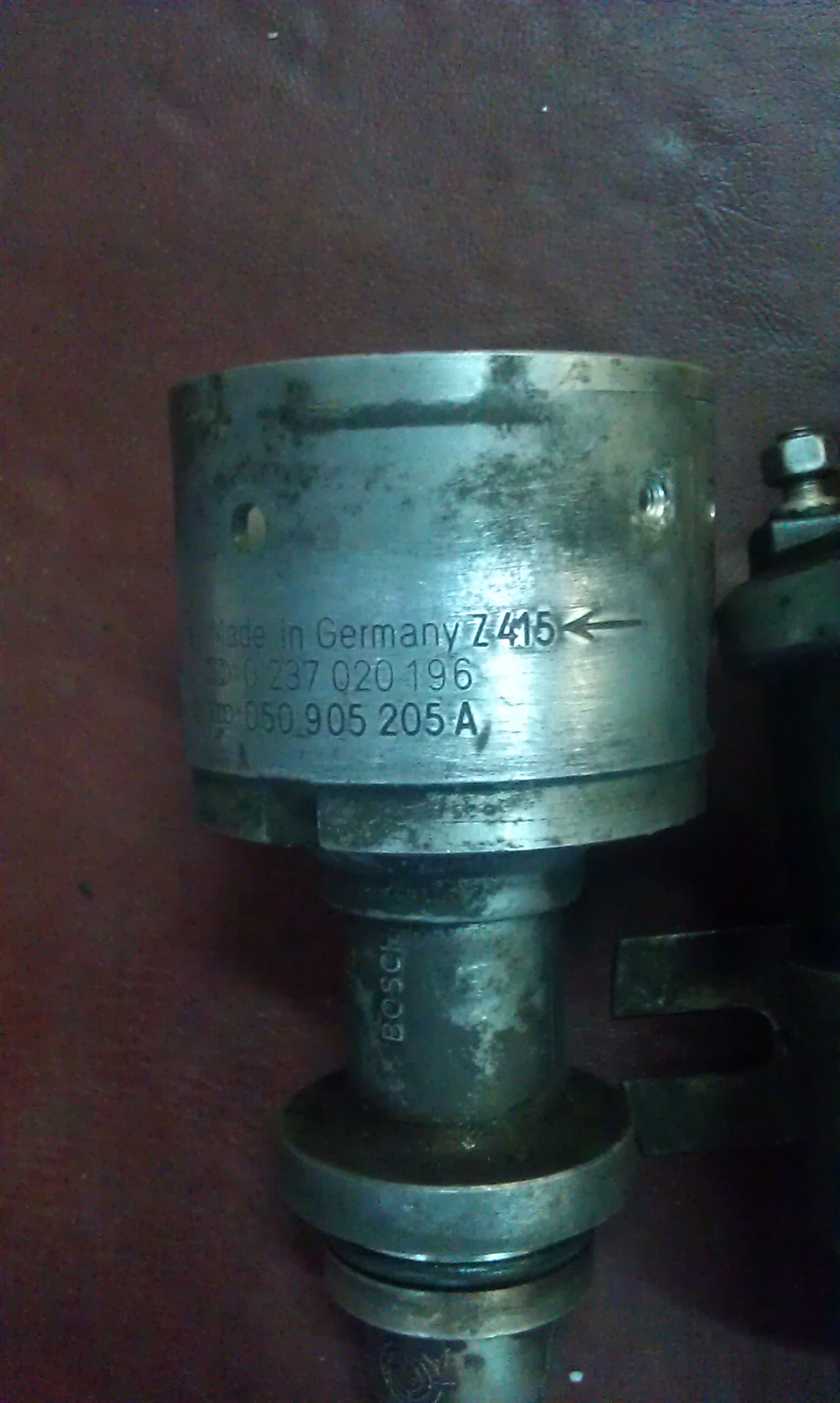

Повідомлення nikolajs » Суб жовтня 17, 2015 7:09 pm
С.И. номер трамблера?

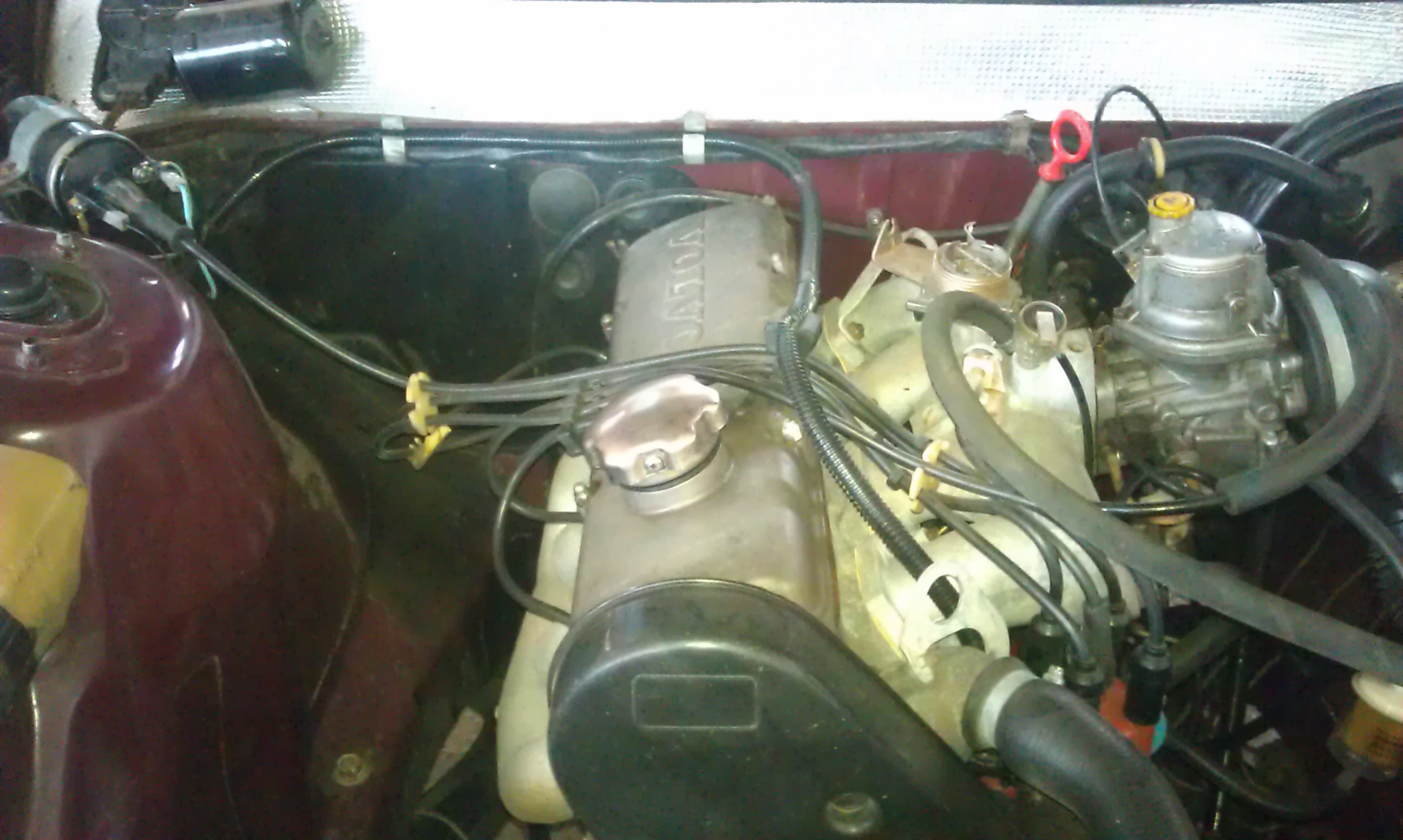

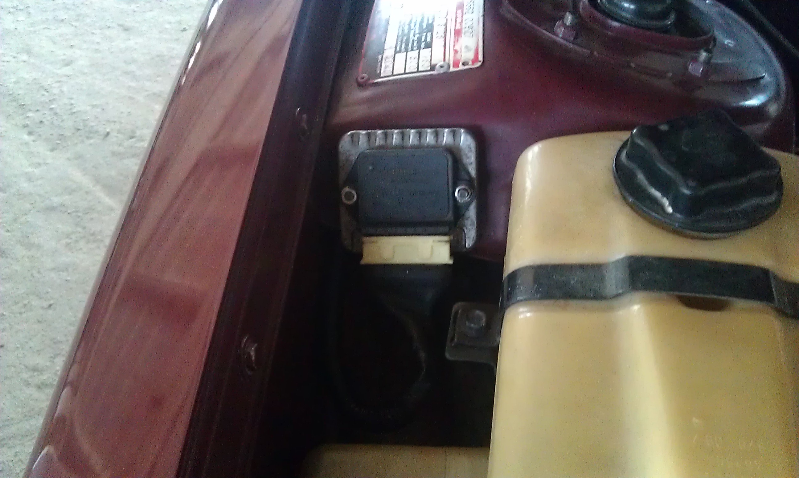

Повідомлення volvo244DLs » Пон жовтня 19, 2015 5:14 pm
Ну вот зажига на машинке стоит. Шепчет :drag: .
Коммутатор
катушка
Трамблёр с VW.
коммутатор на машинке.
вид на моторчик.
Укладка проводки.

Re: БОРТ 244 DLS
Повідомлення xoxlov » Пон жовтня 19, 2015 10:34 pm
Лучше стало?
Re: БОРТ 244 DLS
Повідомлення volvo244DLs » Вів жовтня 20, 2015 7:22 am
Сказать, что лучше - это ничего не сказать. Завелась сегодня утром просто великолепно. Она и так работала как часы, но сегодня это было как то мягенько , более устойчиво и стабильно. На наших машинах есть такая штука , как пусковая система и на холодную нужно ловить обороты во время прогрево в ручную . Сегодня я то же это делал, но машинка работает очень и очень хорошо сразу после заводки. Так как машина стоит на подземной парковке , то очень слышно запах выхлопа. Сегодня это был не такой насыщенный запах выхлопа. И это при том , что я совсем не трогал карб.Я очен доволен работой. :drag:

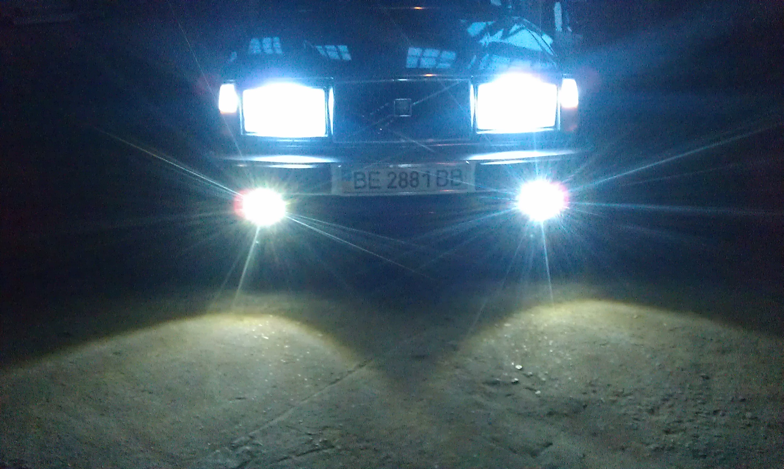

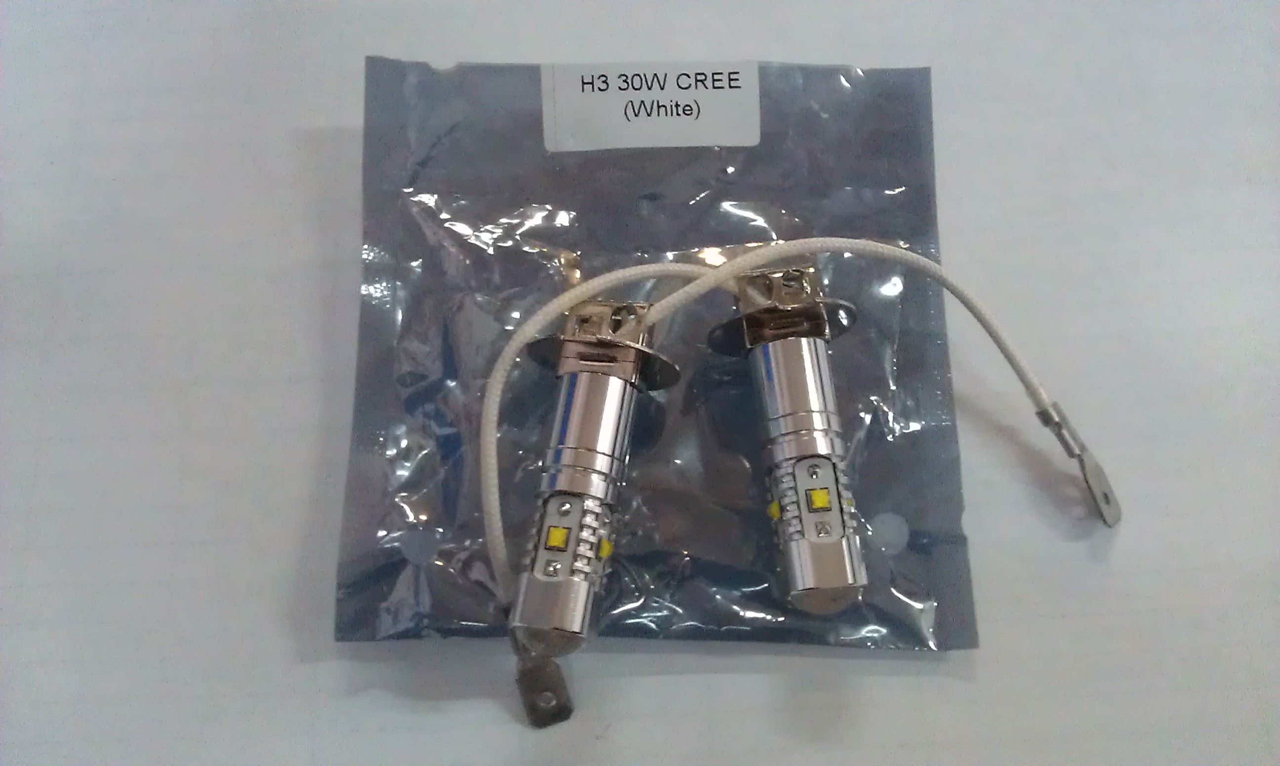

Повідомлення volvo244DLs » Пон листопада 02, 2015 8:26 pm
Ну вот и подарочек прикупил. 30W.

Re: БОРТ 244 DLS
Повідомлення Ice_BEAR_Bo » Пон листопада 02, 2015 8:51 pm
:roulette: :roulette: :roulette:
Re: БОРТ 244 DLS
Повідомлення volvo244DLs » Пон листопада 02, 2015 8:59 pm
Ice_BEAR_Bo написав::roulette: :roulette: :roulette:
Ну а если это выразить буквами , то как это выглядит?
VOLVO- это состояние души.
volvo244DLs
Повідомлень: 2097
Звідки: Николаев УКРАИНА
Re: БОРТ 244 DLS
Повідомлення Bobrik » Пон листопада 02, 2015 9:14 pm
Вы противотуманками постоянно пользуетесь в темное время суток?
Bobrik
Повідомлень: 780
Автомобиль: 245. 91г
Re: БОРТ 244 DLS
Повідомлення volvo244DLs » Пон листопада 02, 2015 9:18 pm
Bobrik написав:Вы противотуманками постоянно пользуетесь в темное время суток?
Так они же противотуманки. Значит только во время тумана. Я их поставил всего лишь около недельки назад.
volvo244DLs
Повідомлень: 2097

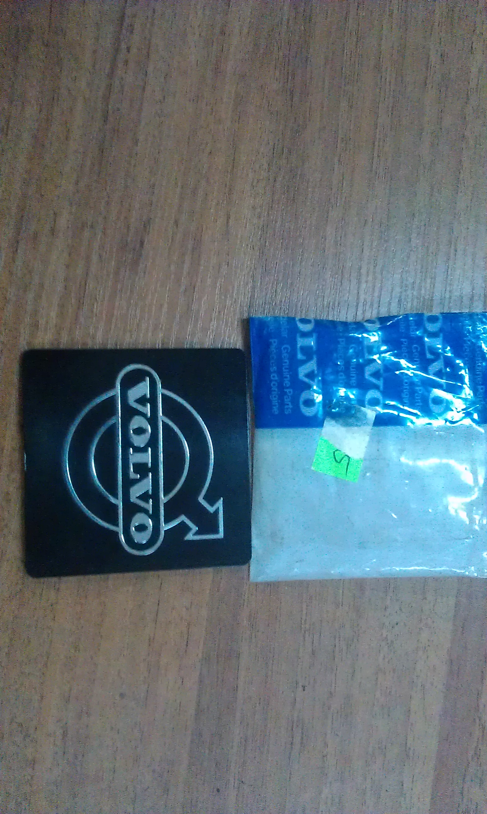

Повідомлення volvo244DLs » Пон листопада 09, 2015 7:14 pm
Вот наконец то достал.
