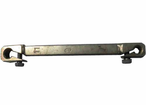

чтоб не скрутить медные трубки нужен зажимной ключ. а диаметр дисков правильный. толщина нового переднего-14,3мм, предел износа-12,7мм. зад новый-9,6мм,предел износа-8,4мм.

зажимной ключ

Такой ключик имеется. Купил после того как скрутил трубки на прежней 244. После чего пришлось поморочить голову.

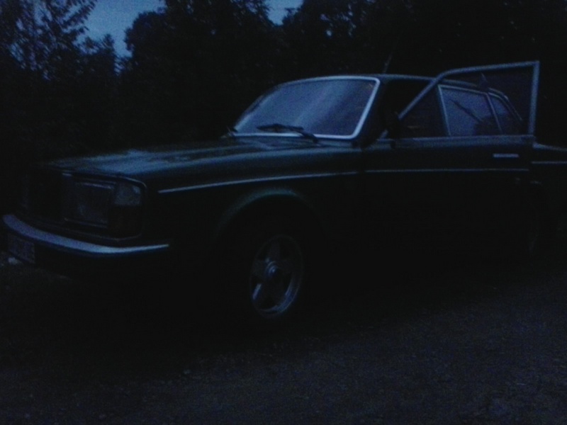

Повідомлення nikolajs » Сер вересня 10, 2014 8:02 am
Алежон написав:да коля.лучшеб вместо всего этого написаного ты сделал одну фото с дисками что б можно было оценить весь масштаб размаха!
Олег, честно хотел. Но фотик, собака такая, отказался фотографировать. Типа батарейки сели, второй комплект тоже... я под дождем в 22,00 стоял, хотел хоть что-то для форума запечатлеть. Так и лег спать расстроенный, всю ночь кошмары снились.
Re: 244 DLS grün

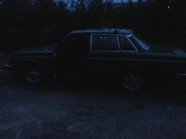

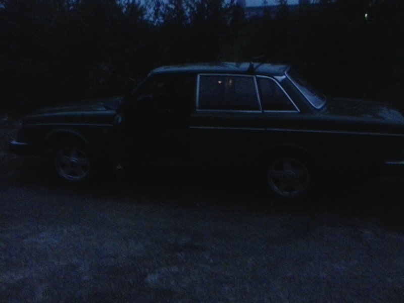

Повідомлення nikolajs » Сер вересня 10, 2014 8:39 pm
Хоть что-то. Сегодня вечером после перевозки картохи в гараж :) Уже вечерело и телефон у меня не очень...
6 мешков в багажник +1 в салон и вперед. Даже по аркам не чиркнуло И на 16-ых вполне комфортно. Единственное, чуть больше отдает в руль.
