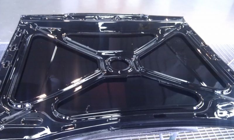

Подготовленна и покрашенна супер! Можно биться возле неё. :D респект!
Юрец
Повідомлень: 333
Звідки: Мелитополь
Автомобиль: S80 D5 2008
Re: Volvo 240 Black GL - нынче TURBO (процесс ВОССТАНОВЛЕНИЯ
Повідомлення IIIYPAH » Сер листопада 12, 2014 1:14 pm
Юрец написав:Подготовленна и покрашенна супер! Можно биться возле неё. :D респект!
Стараемся :D
А биться, не не надо :-D

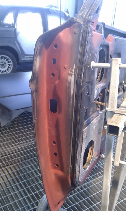

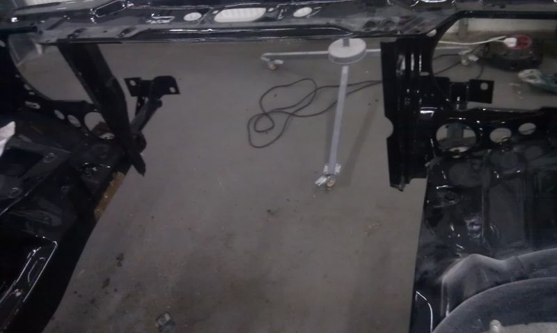

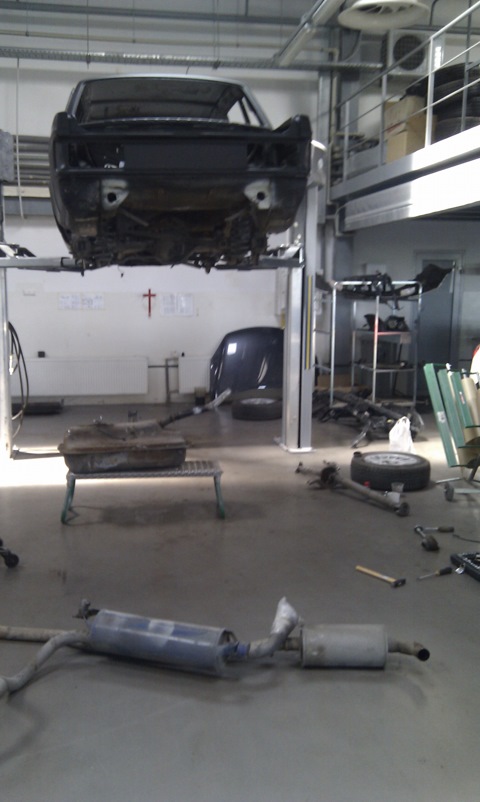

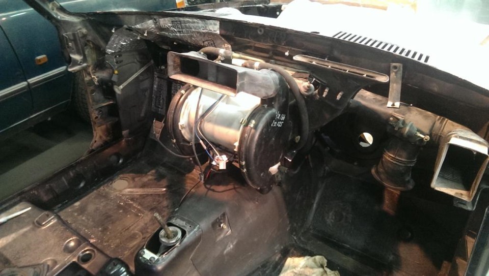

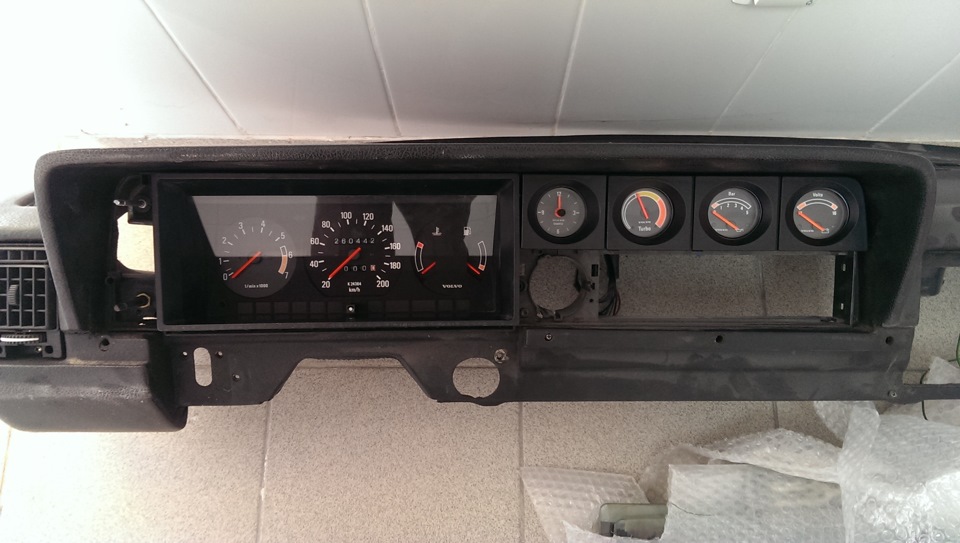

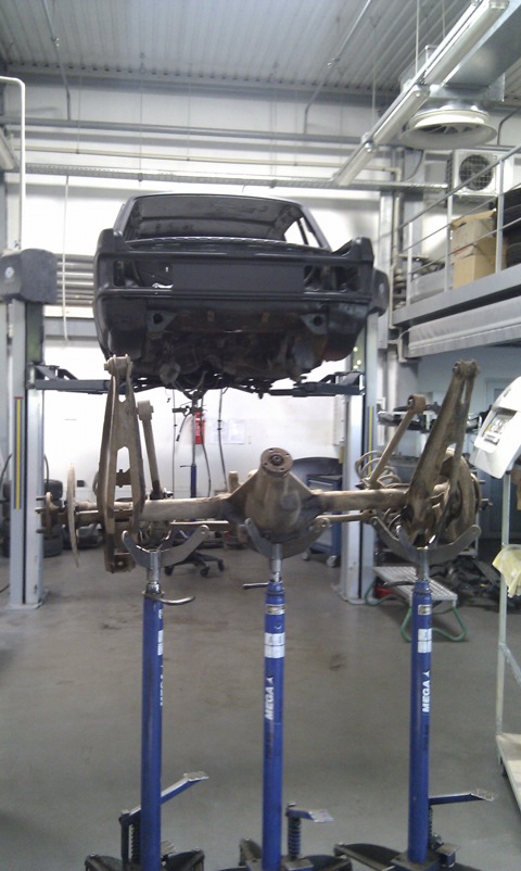

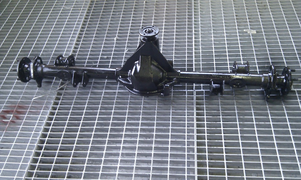

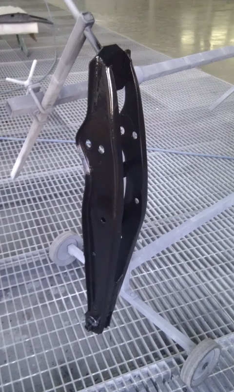

итак продолжаем

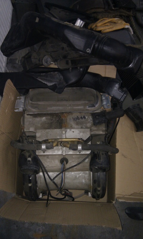

вот несколько фото сопутствующего процесса работы по другим деталям
был куплен мост у 4ЕКИСТа - СПАСИБО, состояние очень хорошее, без люфтов, но без датчика скорости
В следствии чего ВОПРОС - как интегрировать датчик с моста 89+ в мост до этих годов
или еще, возможно ли перекинуть сам редуктор от 940 в чулок от 240 для изменения передаточного ???
Повідомлення rabbit » Сер листопада 12, 2014 3:16 pm
IIIYPAH написав:итак продолжаем
Меня тоже интересует вопрос взаимозаменяемости ГП между мостами 2хх-7хх-9хх
я ставил коронку с 740 на корпус дифа 240,фото гдето было потерял,просто вынул диф в сборе и проточил посадочное место под коронку на токарном станке,при этом чтоб не попасть на регулировку важно не перепутать обоймы подшипников, :telephone: 0990800678

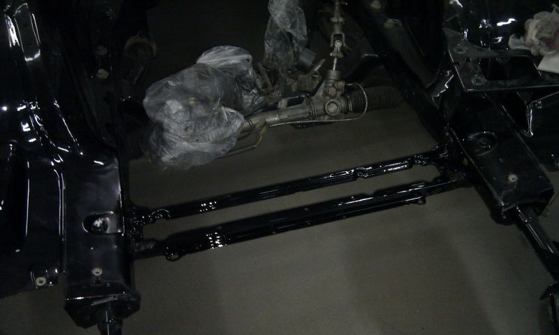

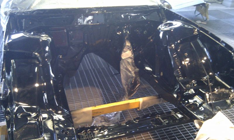

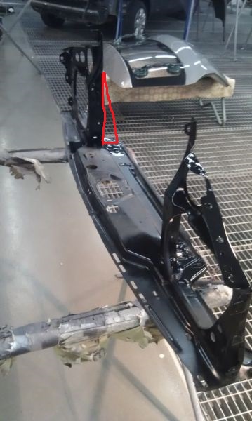

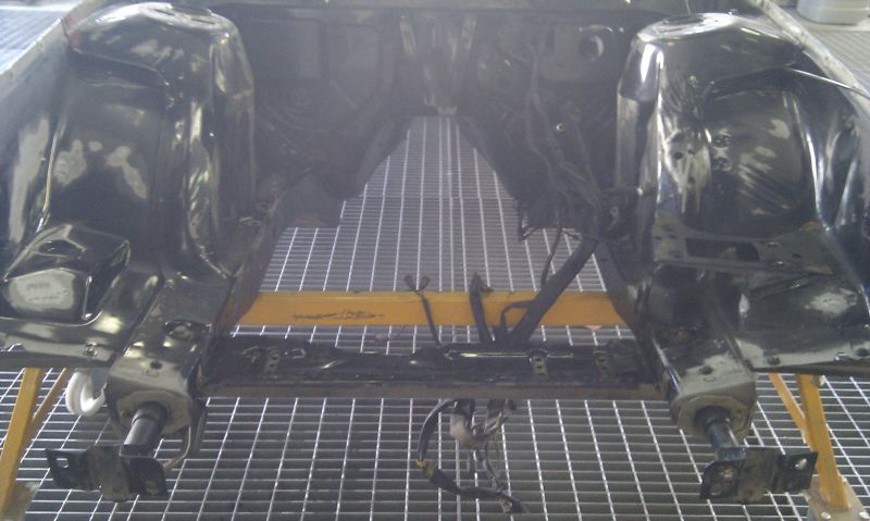

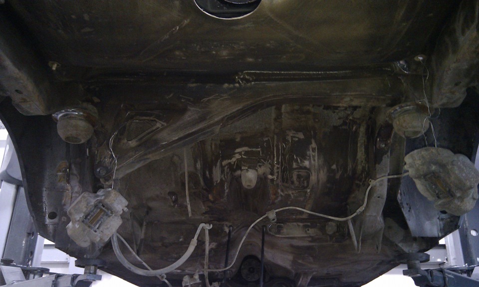

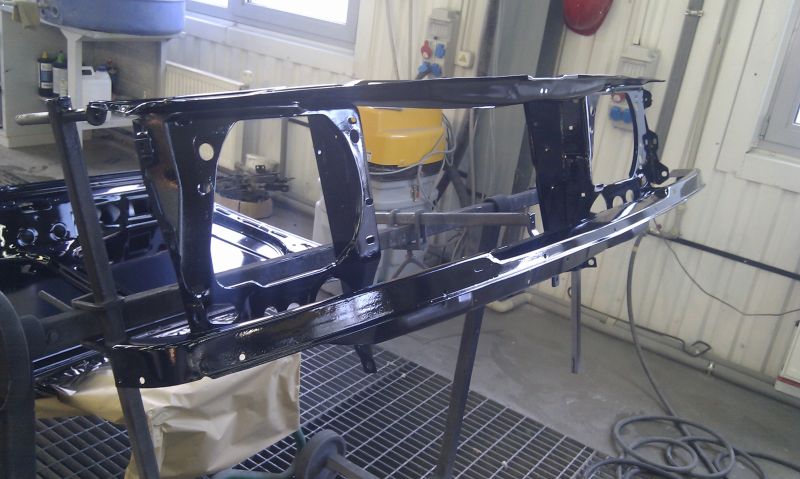

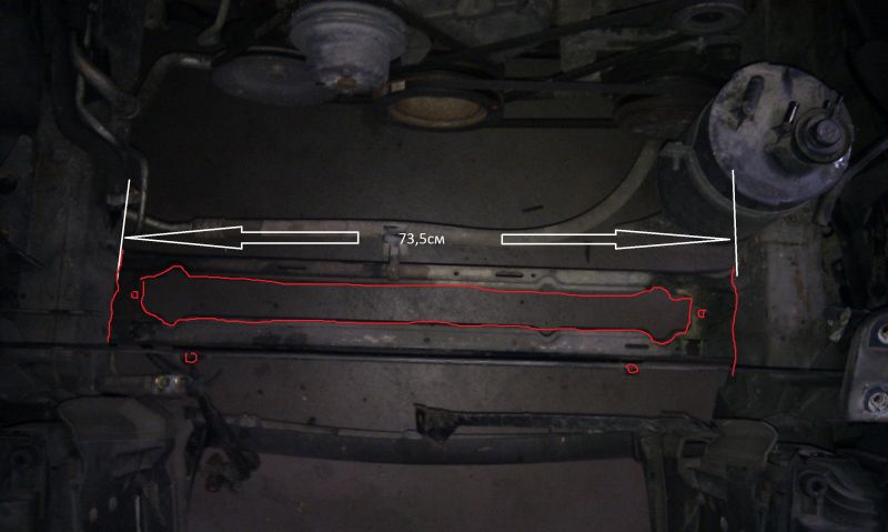

Повідомлення IIIYPAH » Пон листопада 17, 2014 1:56 pm

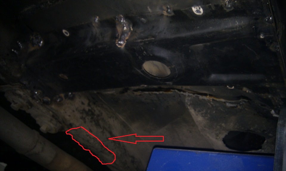

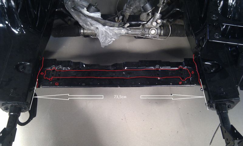

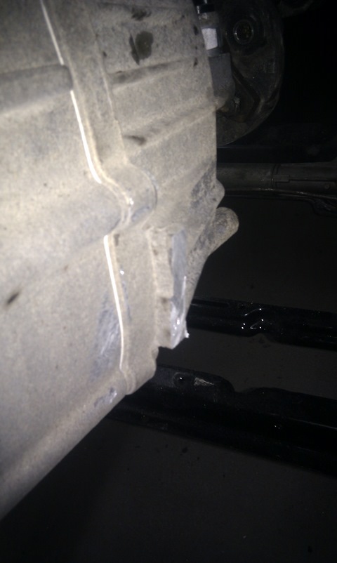

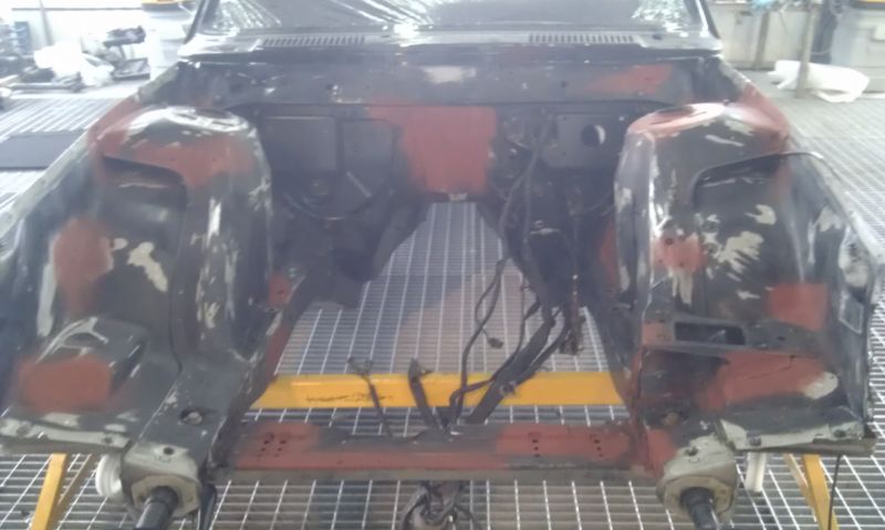

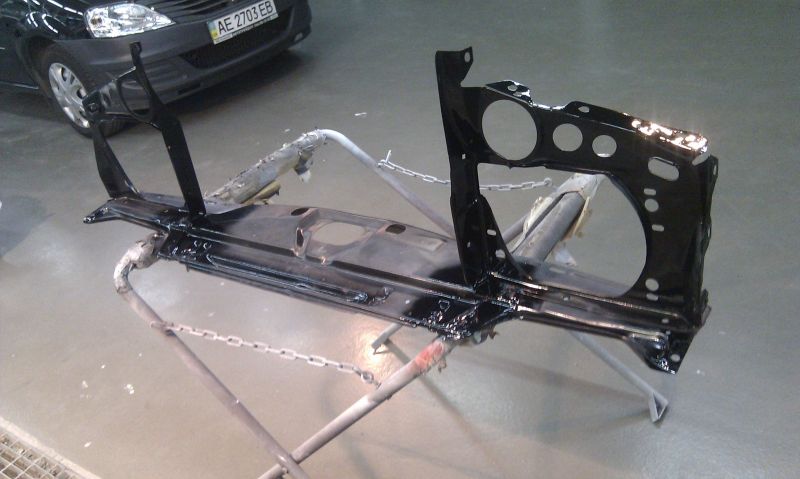

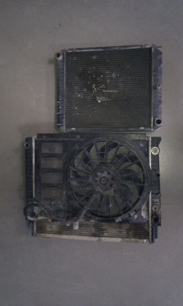

Смотрим и читаем дальше.
После того как был изъят старый родной мотор, подкапотное пространство было обработано и покрашено,
так же перед имплантацией донорского мотора со всеми вытекающими вопросами было обнаружено, что радиатор от 940 совсем не подходит на 240, вернее его посадочное место, а так как еще необходимо было установить и интеркулер с радиатором кондиционера было принято решение полностью поменять переднюю панель-подрамник (если неправильно обозвал - поправите).
Так вот - если кто то еще захочет подобным делом заняться, данные детали взаимозаменяемы, фото ниже, пришлось высверлить и приварить на место.
Забегая вперед, на днях закрепил все радиаторы - встало все замечательно, но более подробно чуток позже. ;)
И еще, я думаю что в 240 эта деталь несет еще и силовую нагрузку, по мимо фиксации радиатора, так как она очень массивная, а в 940 только лишь фиксация радиаторов - думаю в дальнейшем добавить еще какую нибудь распорку. 8-)

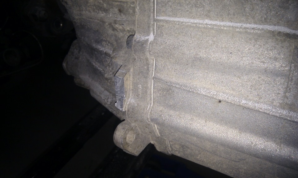

Повідомлення IIIYPAH » Пон листопада 17, 2014 2:06 pm

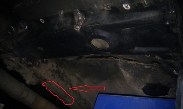

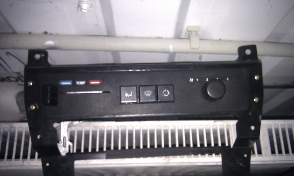

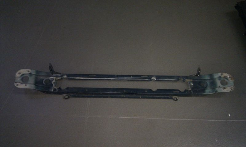

Еще в дополнении процесса
У меня "телевизор" - цельный, т.е. детали все сварены, просто у некоторых видел полностью разборной,
так вот, мне пришлось его сделать разборным, нижнюю часть отсоединил, а с верхней пришлось чуток по шаманить, немножко подрезать, т.к. некоторыми местами упирался в интеркулер (на фото - выделено красным, то, что было срезано)
теперь ничего и нигде не трет ;)

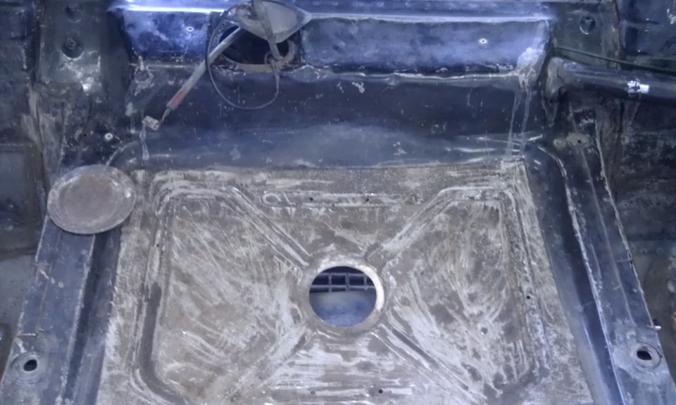

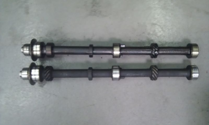

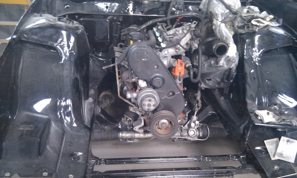

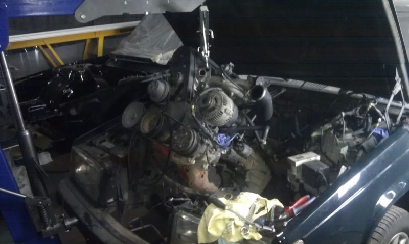

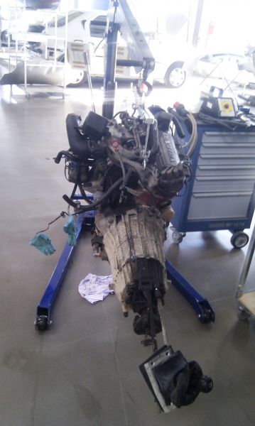

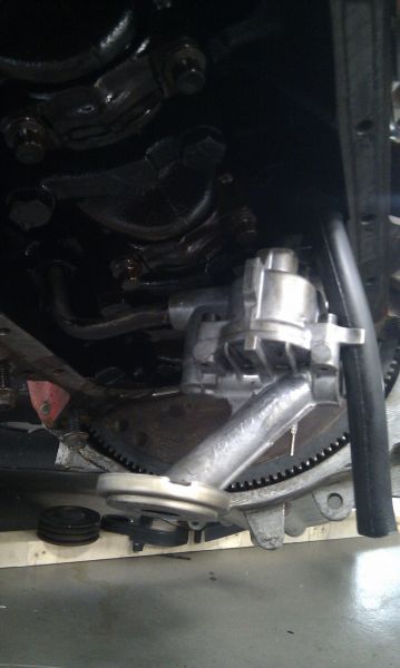

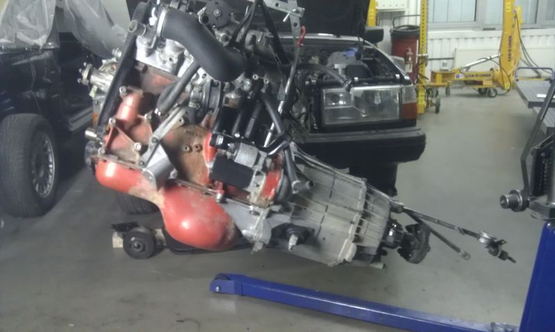

Повідомлення IIIYPAH » Вів листопада 25, 2014 3:27 pm

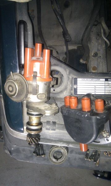

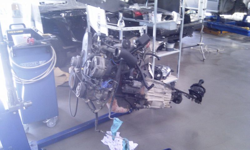

Продолжение, один из интересных моментов - это имплантация мотора
Как уже было сказано родной В200Е был заменен на В200ФТ от 940, переделок минимум
1 - это замена лап крепления
2 - замена пром. вала
3 - снят распределитель и заглушен привод на "голове"
в принципе все, нигде ничего не трет и не мешает
так же когда был снят мотор были поменяны прокладки и некоторые сальники, т.к. подтекала помпа
был вымыт маслонасос и разные деталюхи
смотрим

Повідомлення MOOSE » Вів листопада 25, 2014 4:44 pm
на пром. вале нет шестерни под трамблёр
Где мой приз? :oops:

MOOSE написав:на пром. вале нет шестерни под трамблёр
А мне скромность не позволила приз требовать, вот я даже и не писал :?
:ura: :ura:
:D :D :D :D
могу отдать распределитель от 940
или пром вал от 940
:D :D
Повідомлення IIIYPAH » Вів листопада 25, 2014 5:55 pm
Ребята есть вопрос, сейчас только подумал :(
когда менял пром вал, снимал ремень ГРМ, вполне вероятно что мог провернуть распредвал - сбить с меток
смертельно? перед пуском надо будет как то поставить правильно фазы и т.д. и т.п. ?
я прав?

Повідомлення troll999 » Вів листопада 25, 2014 6:00 pm
IIIYPAH написав:Ребята есть вопрос, сейчас только подумал :(
я прав?
Конечно :) по меткам обязательно.

Повідомлення ivan@m » Вів листопада 25, 2014 10:01 pm
я прав?
Саш ну тут ты конечно стратил... но мона выставить.

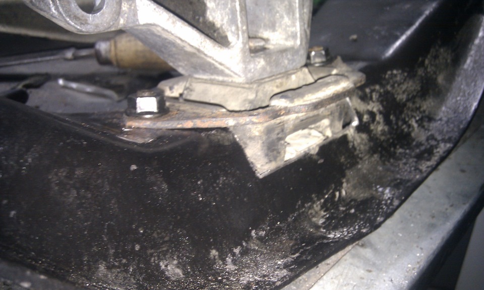

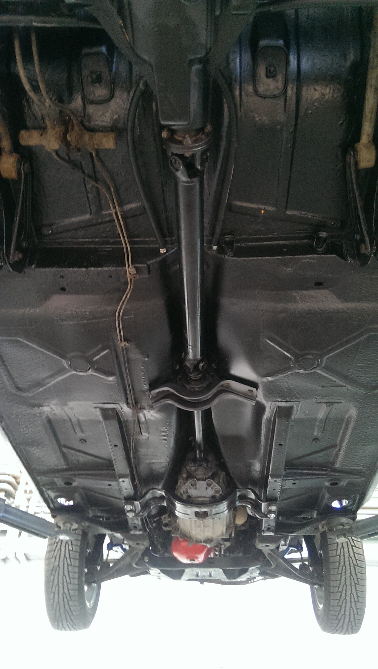

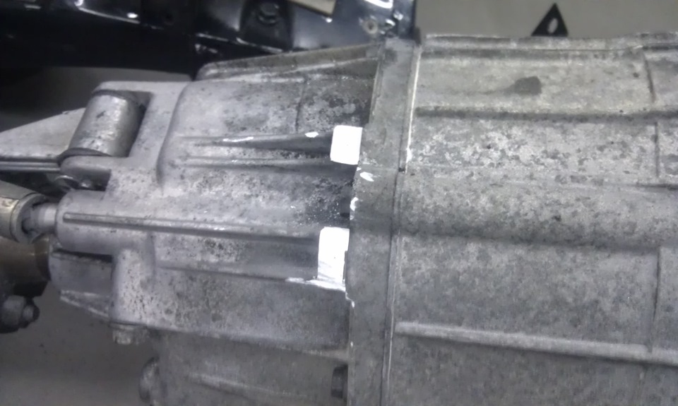

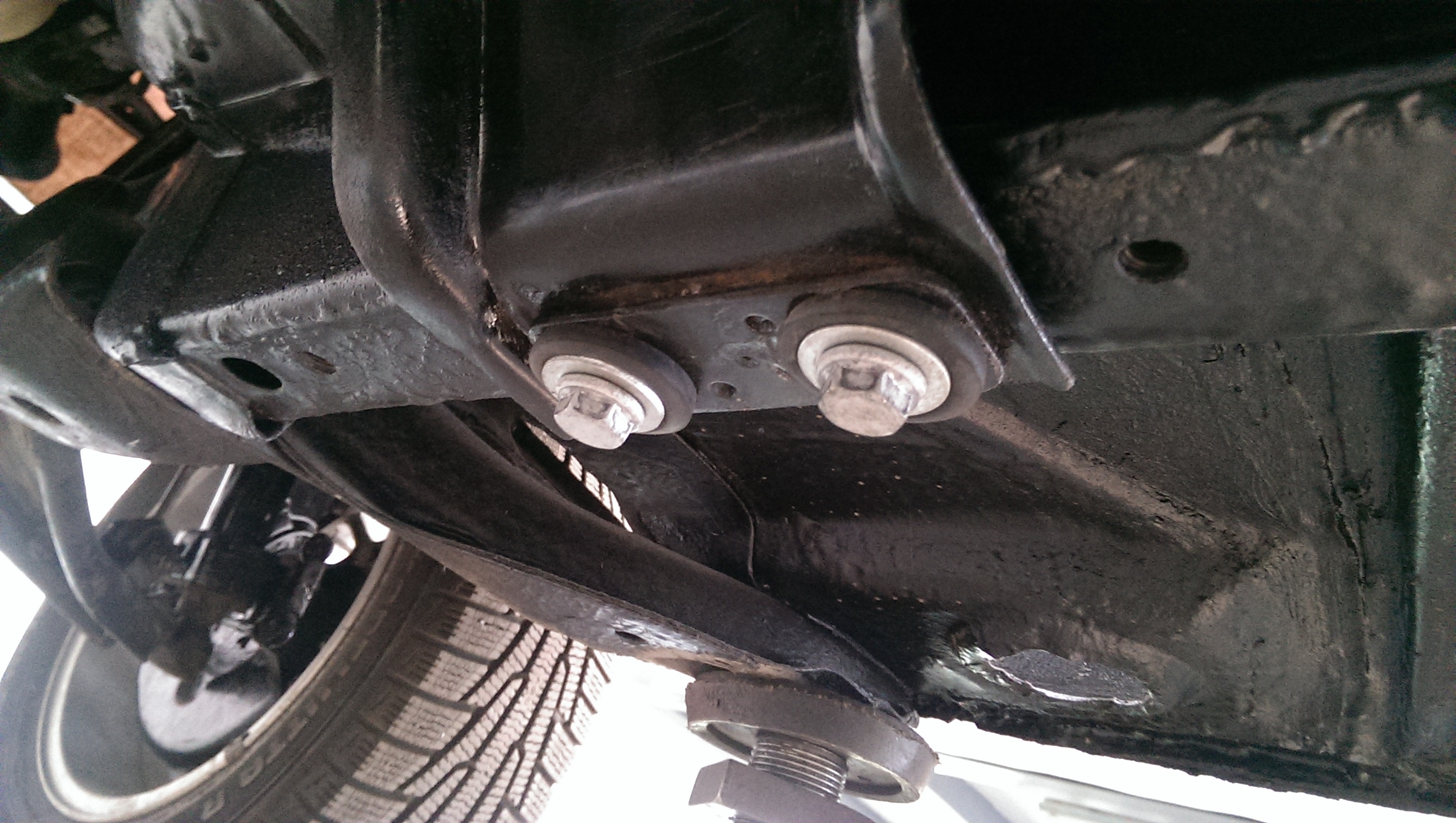

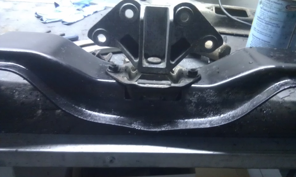

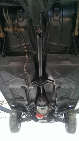

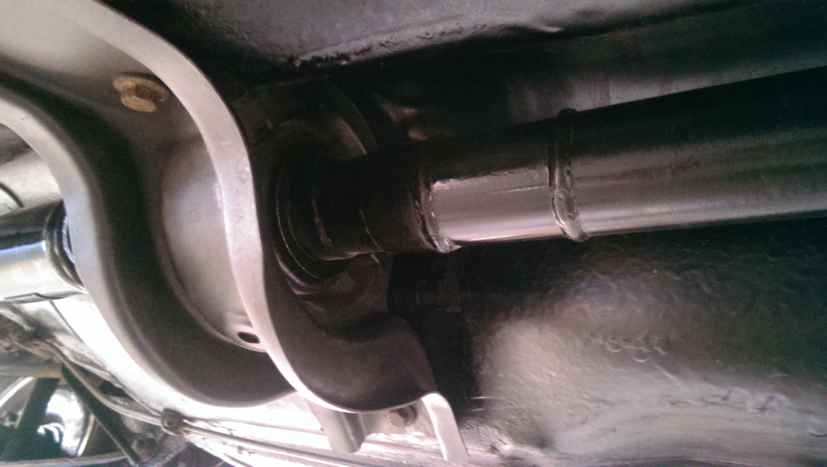

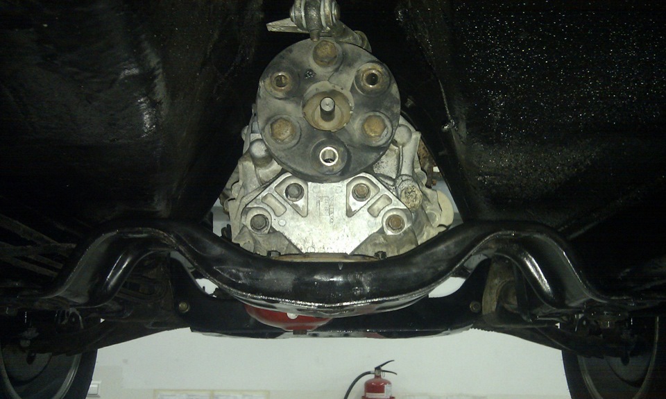

Повідомлення IIIYPAH » Сер листопада 26, 2014 6:19 pm
Коробка
Коробка установлена М90, ставилась вместе с мотором взамен М47
Проблемы по установке были, но не большие :D
Пришлось "усовершенствовать" траверсу под подушку М90
Крепления в ланжеронах есть под разные виды коробок, так что траверса встала с коробкой в места креплений которые были, правда в моем слечае пришлось один усилитель переделать, правый был вмят - скорее всего когда то встретился с камнем или подобным, так что пришлось срезать и вварить пластину
так де при установке КПП - были удалены уши с корпуса - упирались в тоннель 8-)
Единственное - у меня траверса прикручена к ланжеронам через резиновые втулки, знаю есть варианты жесткой фиксации траверсы, так вот пришлось повозится с этими втулками - аналогов таких резинок не существует, а покупать по 200грн/шт,а их 4-е как то не хотелось, :? полазив по форумам была обнаружена информация о подходящих резинках (вроде у нас на форуме кто то писал - не помню) - подходят от Опеля Кадета - втулки задних амортизаторов - они идут со специальной выемкой - с помощью силы и "СИЛЬНОГО" слова - они были установлены на места. 8-)
Болты и металлические втулки, которыми крепилась траверса были найдены у ребят в мастерской - благо такого добра у них хватает. Получилось не плохо ;)
И фото уже установленного кардана с подвесным, на последней фото - участок где был удлинен кардан

Повідомлення IIIYPAH » Пон грудня 15, 2014 1:12 pm
Всем привет, напишу что было приобретено и что сделано, но не попало в фотоотчет
Была откапиталена рейка ГУР, поменяны рулевые тяги и наконечники, так же были отремонтированы т.е. переварены чаша задних пружин, состояние было у них совсем печальное.
Была приобретена печка под кондиционер - привезли из Москвы еще год назад, почистил - отмыл, проверил - работает

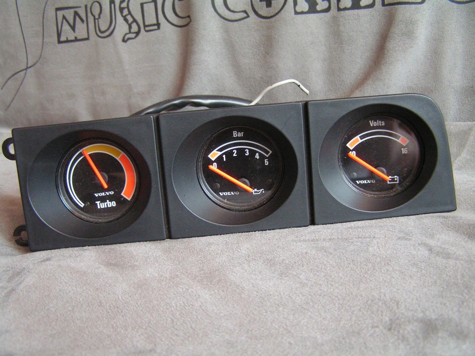

Так же по ходу дела приобретались разные ништяки:
- тахометр
- панель приборов (у родные чето выделывались, теперь у меня их три)
- дополнительные приборы (буст, давление масла, показание вольтажа в сети)
- маленькие часики
Лобовое новое - Pilkington

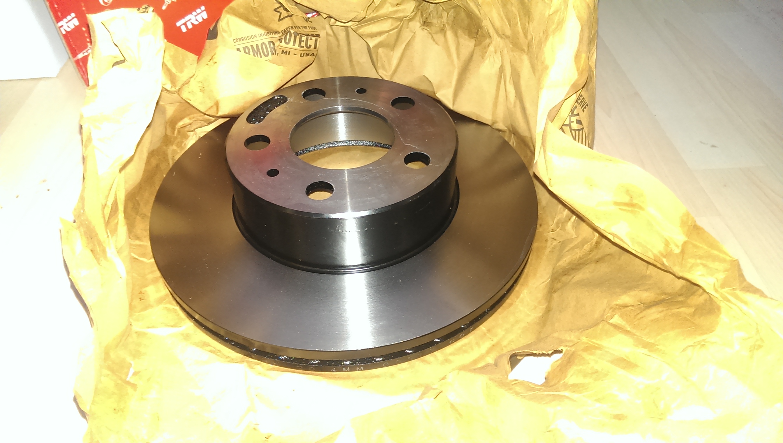

Из последнего куплены колпачки на ступицу, и тормозные диски ТРВ, и топливный фильтр Бош

Повідомлення ivan@m » Пон грудня 15, 2014 1:15 pm
ну вот за доп приборы я с тобой не разговариваю :sad: :sad:
