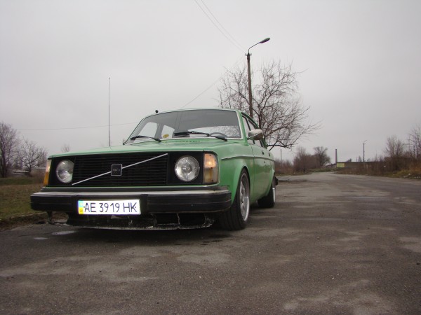

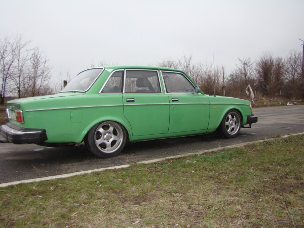

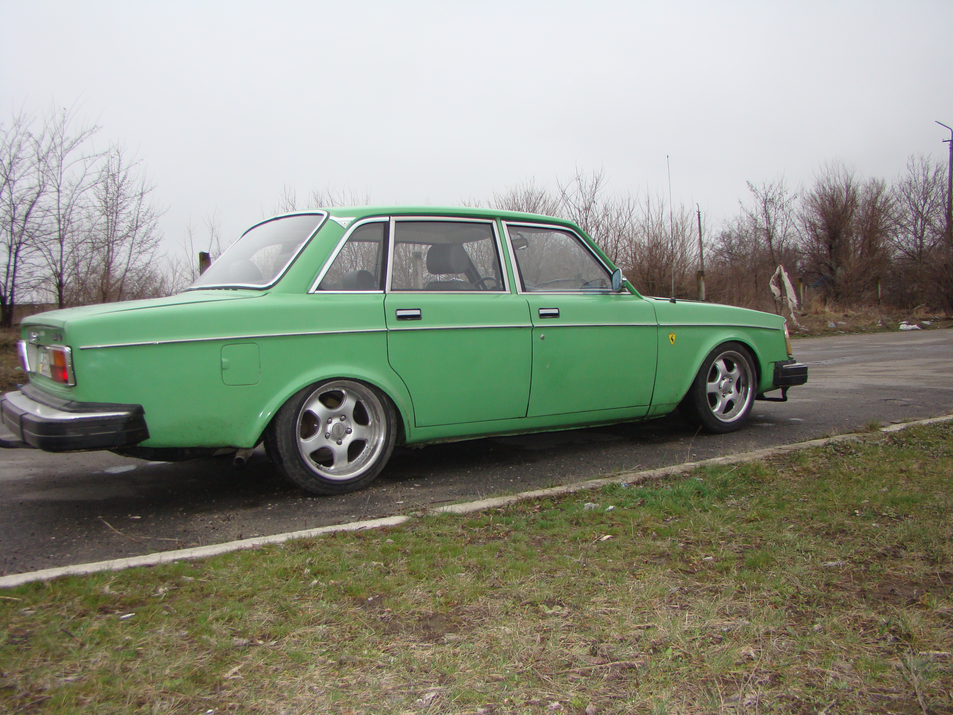

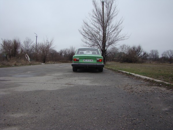

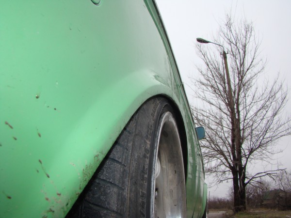

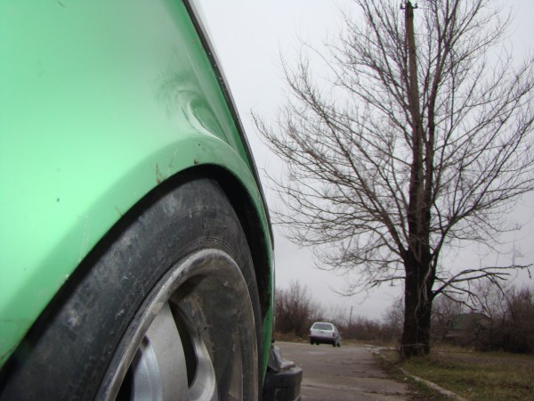

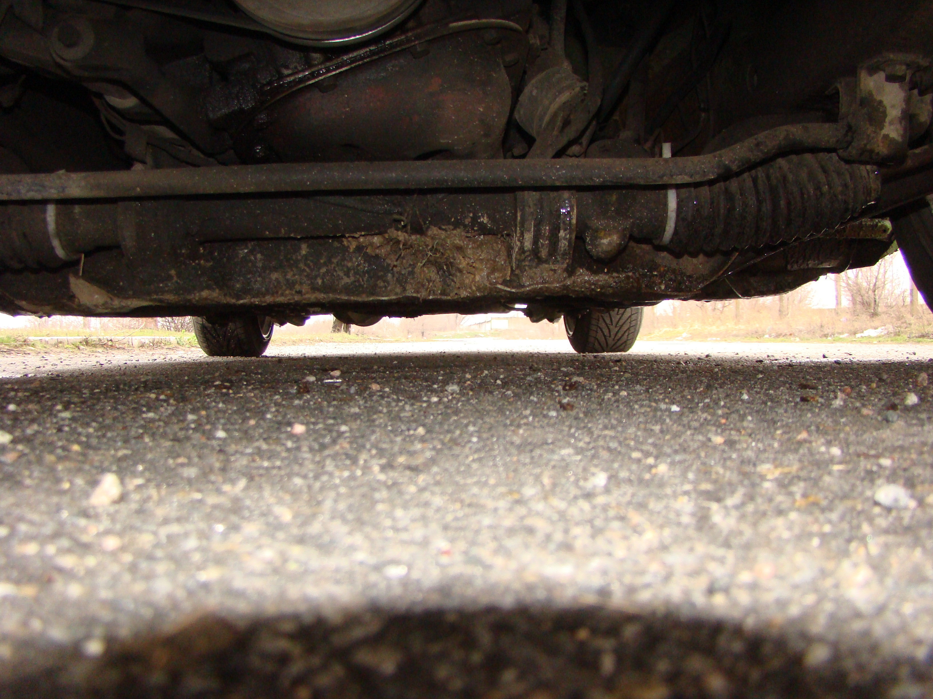

хе.не че так к стати.аэрографии и выхлопа конечно не хватает.а как по жесткости управляемости?
Re: "Ваня, Я ваша на веки!"
Повідомлення ivan@m » Вів березня 31, 2015 9:32 am
Алежон написав:хе.не че так к стати.аэрографии и выхлопа конечно не хватает.а как по жесткости управляемости?
по жесткости ход подвески достаточен. она не на отбойниках. только из за резины и давления 2.8 немного есть. управляемость -после переделки передних стоек стала поувереннней. и руль полегче.
вживую сзади гораздо красивее. такой монстрик)))

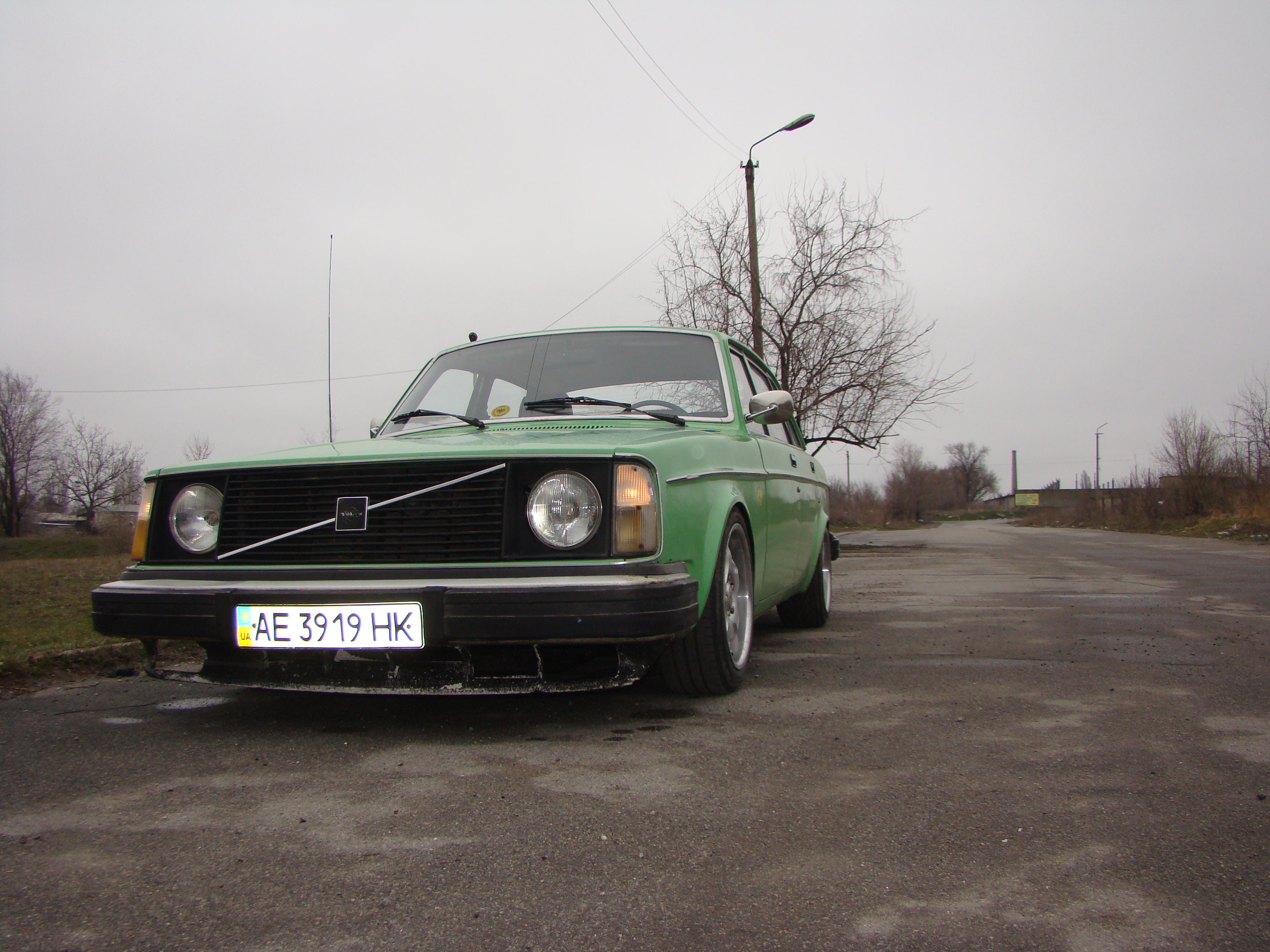

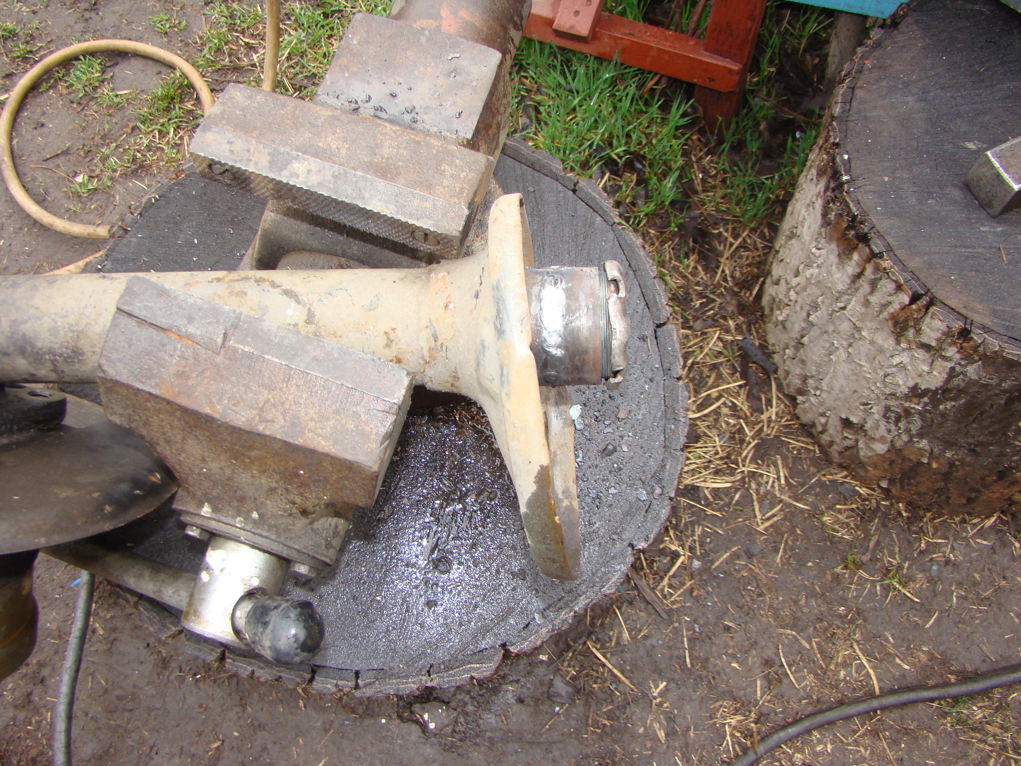

Повідомлення Stas340 » Вів березня 31, 2015 9:53 am
Вань меня насторожил твой мелок синий на стаканах, он у тебя как предвестник чего то радикального))) там расширял отверстия или так осталось все?
ЗЫ корпус сам варил? ))

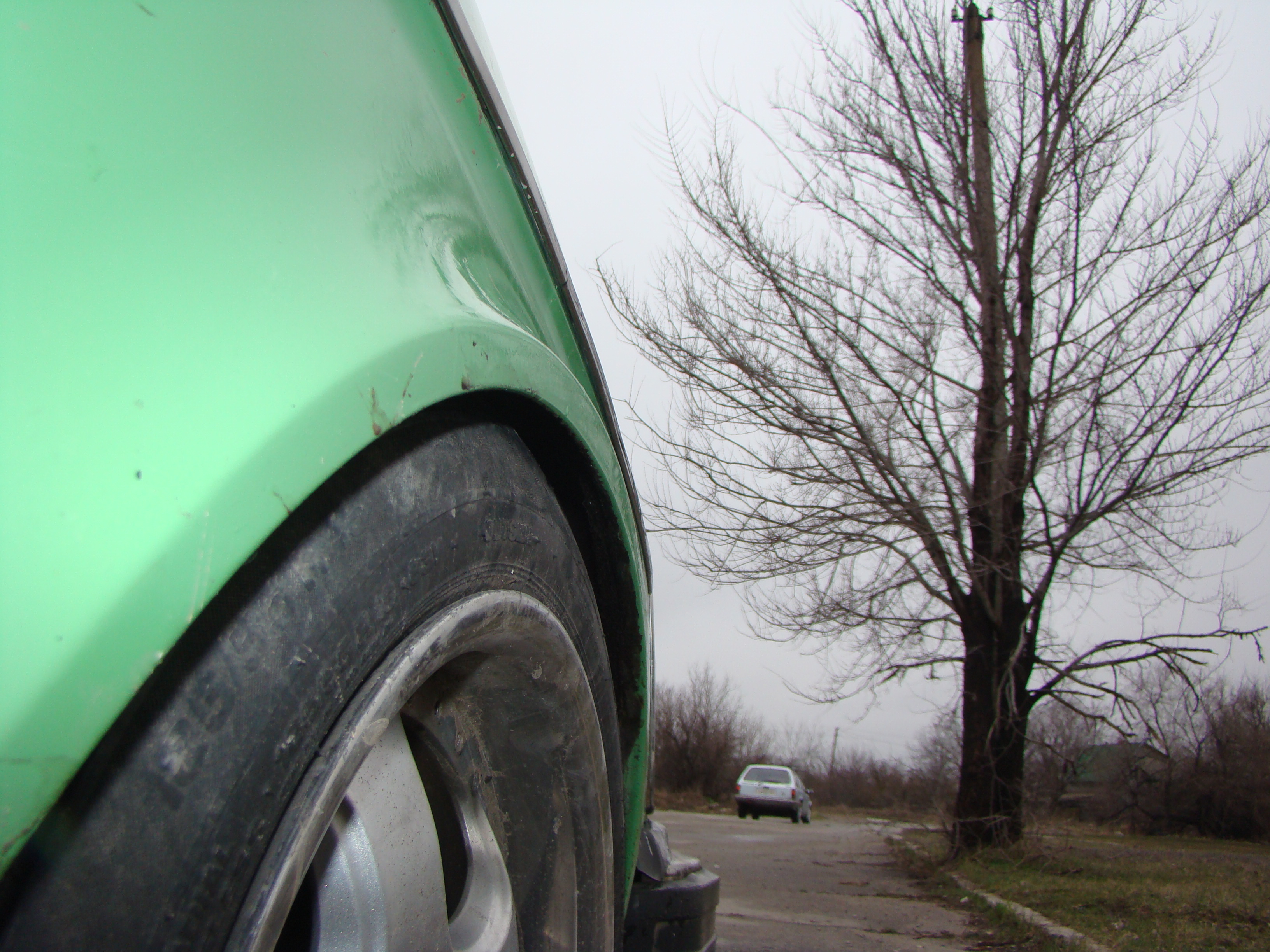

смотрится норм конечно... ;) а как с выворотом на кочках?

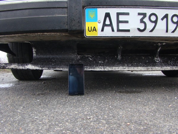

Повідомлення nikolajs » Вів березня 31, 2015 10:09 am
Афигеть! У меня наверное бампер на уровне лобового стекла если сравнить с Ваниной... нужно что-то решать с этим.

Повідомлення ivan@m » Вів березня 31, 2015 10:14 am
Stas340 написав:Вань меня насторожил твой мелок синий на стаканах, он у тебя как предвестник чего то радикального))) там расширял отверстия или так осталось все?
НЕ ссы.. не переживайте то метки развала. просто пластины обвел чтоб потом поставить назад. ширина передних колес маленькая чтоб делать завал. ничего не пилил,все на месте.
все варил сам,по твоему методу -электроды грел.
выворот и пр осталось по старому.

лимит швов увеличен ))) красивый шов ;)
Повідомлення nikolajs » Вів березня 31, 2015 10:19 am

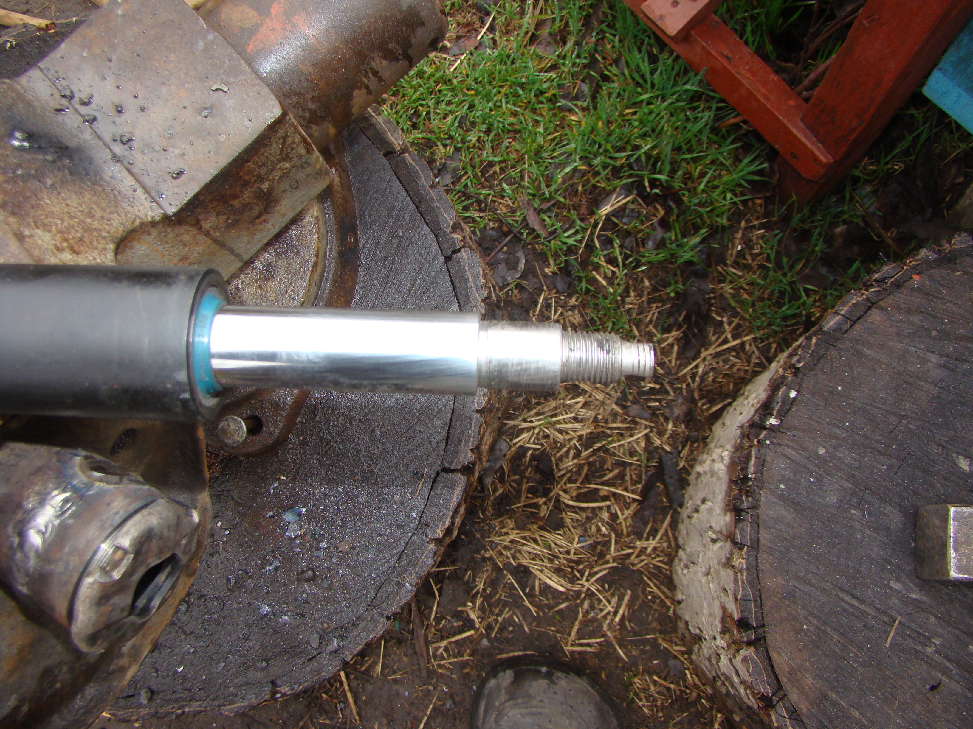

Штоки вкладышей проточены? Я так понял. Блин, нужно доставать пружины и стаканы.
Повідомлення ivan@m » Вів березня 31, 2015 10:19 am
Stas340 написав:лимит швов увеличен ))) красивый шов ;)
я не фоткал чтоб не сглазить. :oops: сам в шоке.
кладыши проточены. ход штока 130 мм.
