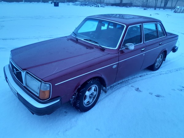

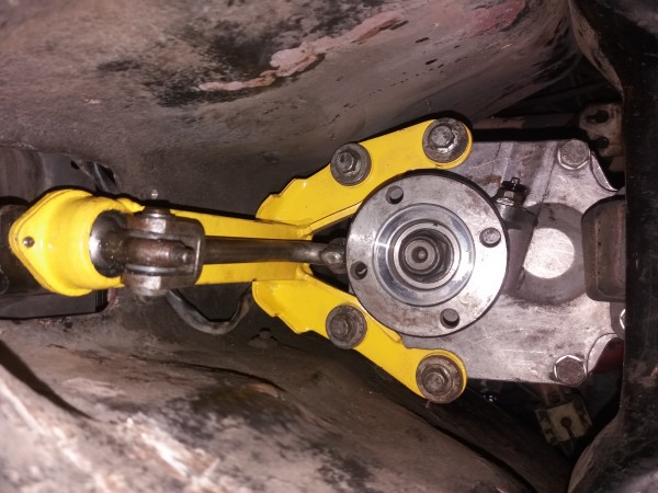

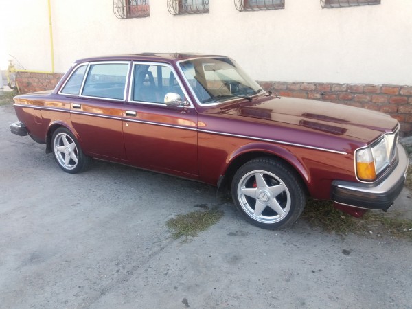

NIKKO написав:Муфта подвесного в оригинале? Класс! Да, машина для души. И от души.

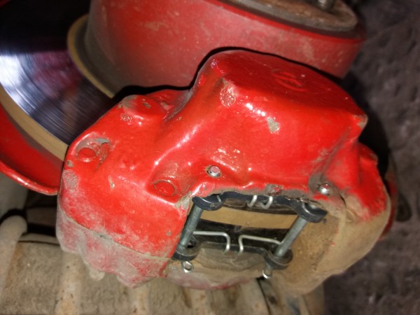

Mihail написав:А скажите, где вы ездите на той изоленте, что одета на диски?

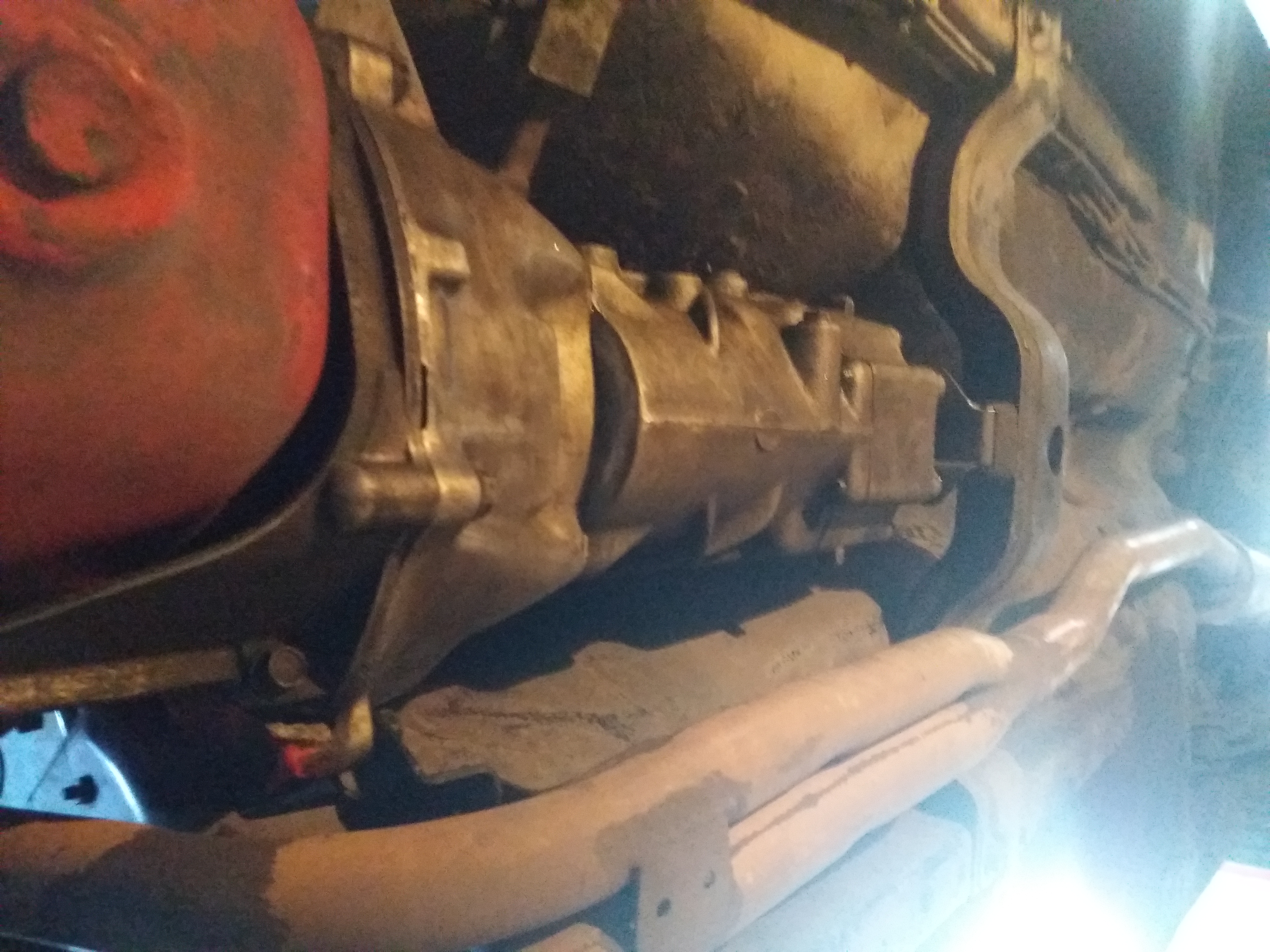

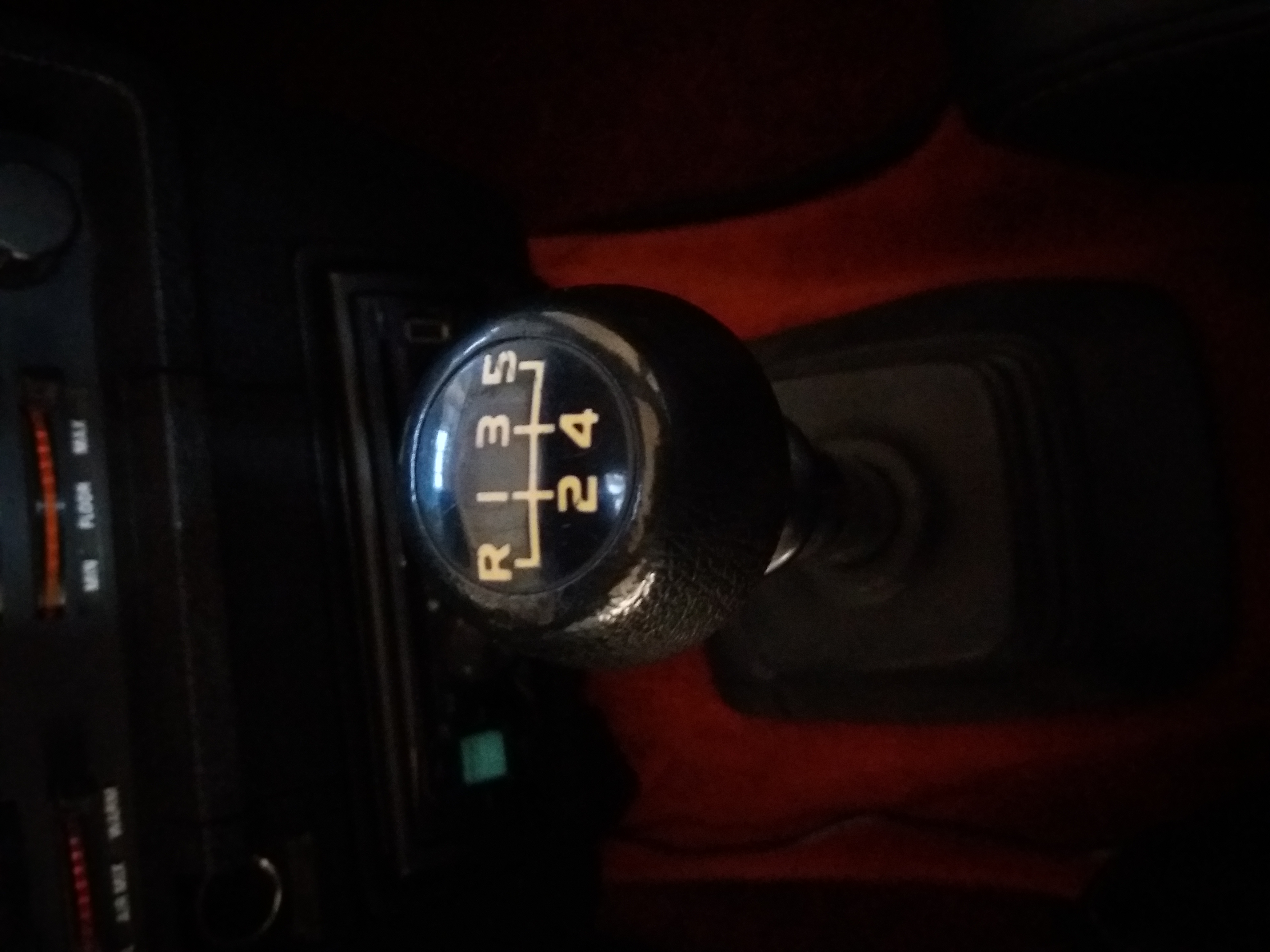

110 км/ч -2550. 130 км/ч -2900. В тяге на подъёмы не потерял. Значит не зря поставил мост 3.54 и М 47.
Информацию по расходу топлива дам после того , как выкатаю бак .
