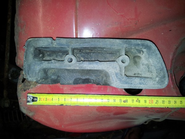

ещё я понял что меня смущает в моих фарах:там не стоят пластиковые накладки.

ПовідомленняДодано: Вів жовтня 15, 2019 11:05 am
Geka
Накладки на фары были двух видов- с решёточками снизу как у вас через которые землю видно, и без решёточек.

Geka не могу найти такие в интернете.всё что нашёл с фарочистами-закрыты.не подкинешь фоточку?
и открытые-это какие года?
