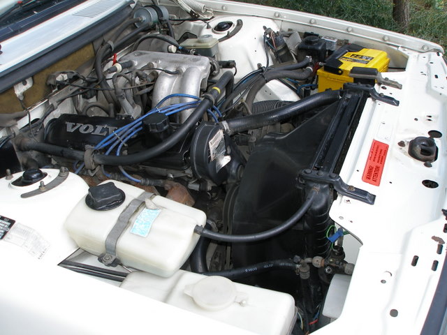

Долго созревал на создание бортовика... но пожалуй начну...

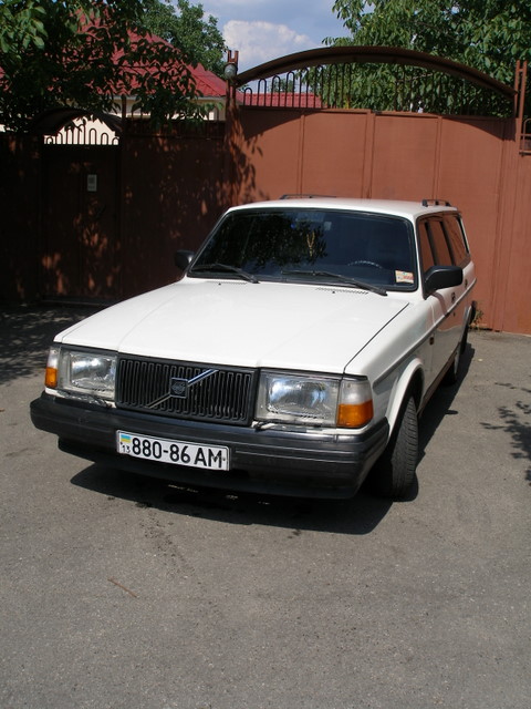

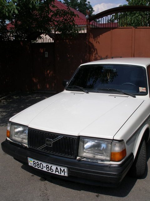

ИСТОРИЯ 1

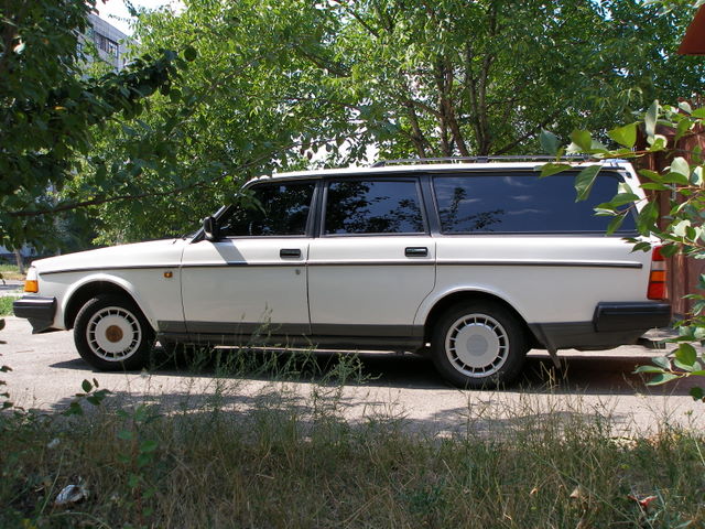

volvo 240 polar
машина досталась от итальянца, состояние просто идеал!! весь сервис по италии!! в украине почти не ездила, простояла у него в гараже 2 года и чисто случайно я на нее попал! это мой сосед был! это была моя первая иномарка!
(95.36 Кб) Завантажено 637 разів

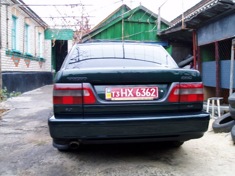

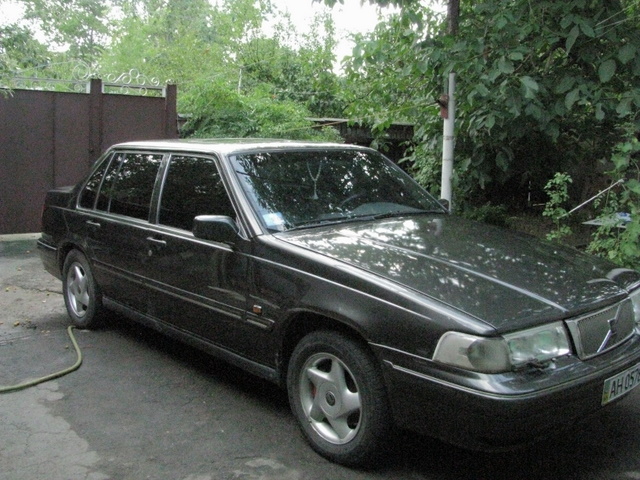

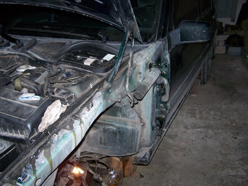

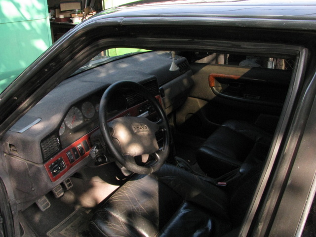

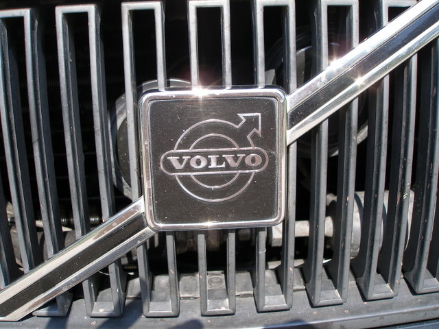

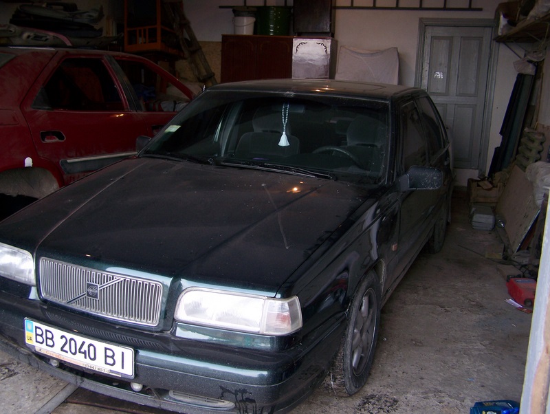

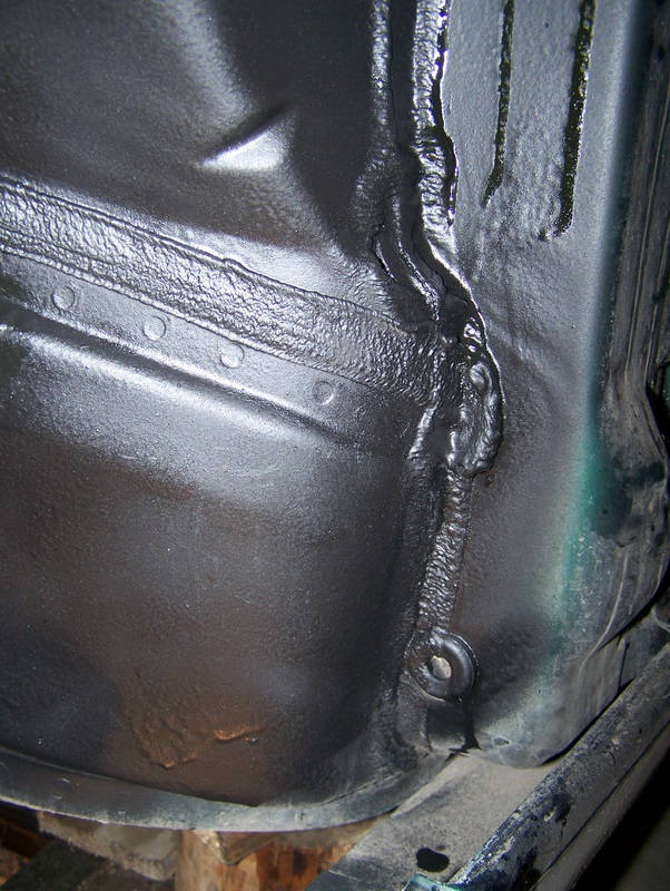

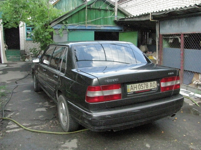

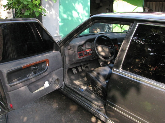

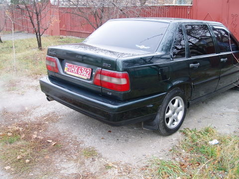

ИСТОРИЯ 2

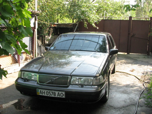

Далее на рынке нашел volvo 960 в кузове s90 1995 года
состояние автомобиля было жуткое, ездили на ней колхозник и убивал автомобиль просто нещадно!!
до него авто ударили в морду, вытянули, но проблемных мест осталось достаточно, внешне конечно сильно не видно, но все же...
компресора на кондере не было, печка еле дула, салон жесть... в общем взял, хотел перебрать всю, салон поменять, хотел довести до ума. Копнувшись понял, что проще будет пригнать машину из за границы и из двух собрать одну... Времени особо на это не было, я просто перебрал ей всю морду (ходовую, все резинки, все подушки, поменял поддон (был коряво запаян)) в заднюю подвеску не влезал, прокатался 2 года, из них месяцев 7 машина простояла в гараже.
Сделал вывод: не брать у таких колхозников машины!! просто очень жаль когда туда лезут кривыми и косыми руками!
.. не смотря на все ее недостатки, автомобиль очень понравился, динамика велеколепная, комфорт на уровне! все просто замечательно... но.. но состояние :grin: вот такую бы да в идеале!!! эх... :? да еще бы и рояль :-P
Собственно вот несколько ее фоток:

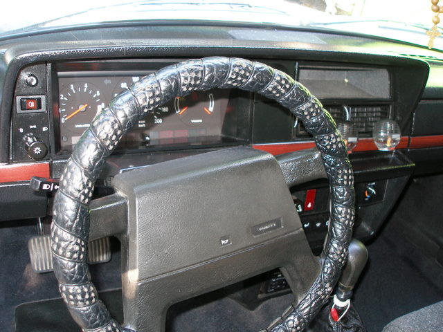

Повідомлення Road Kill » Вів листопада 16, 2010 10:31 pm

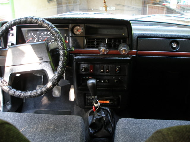

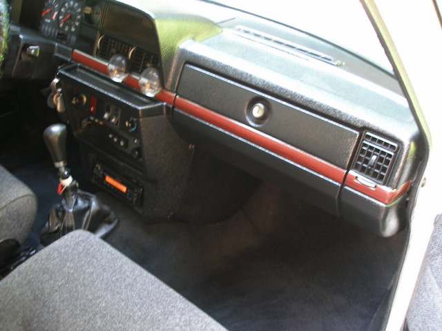

У вас на 240-ой на торпедо красная полоса - родная ? Просто такая полоса это черта модели 242 GT

Повідомлення vagrant » Сер листопада 17, 2010 6:58 pm
нет это уже мои изыскания )) но получилос зачетно ))

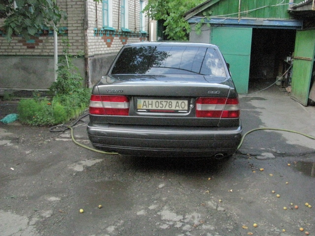

Повідомлення vagrant » Сер листопада 17, 2010 7:56 pm
А вот и последнее мое приобритение ))

Повідомлення Rom » Сер листопада 17, 2010 9:06 pm
Зачетный тазик, респект, сам о таком мечтаю, но увы, жизнь, жизнь, жизнь........

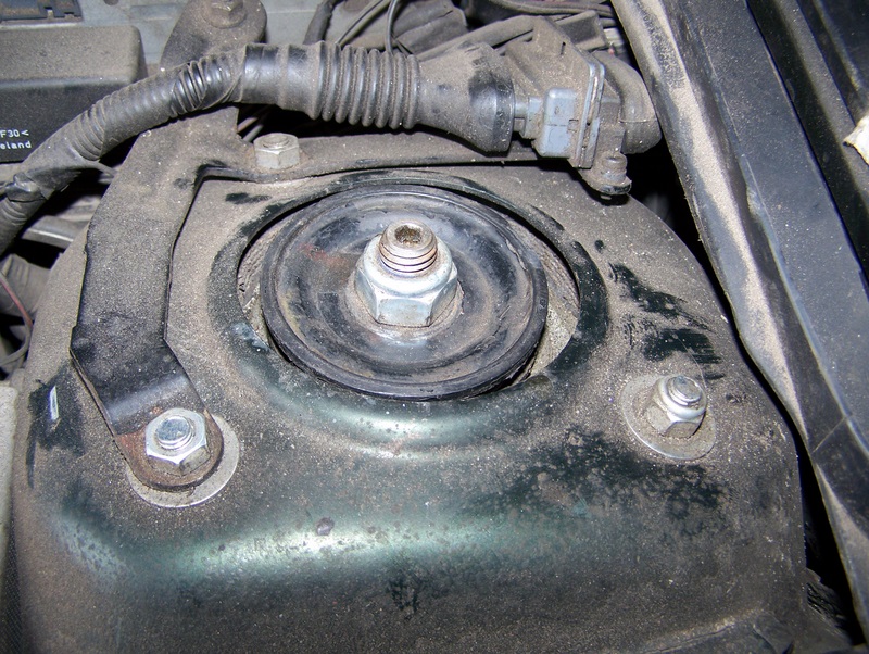

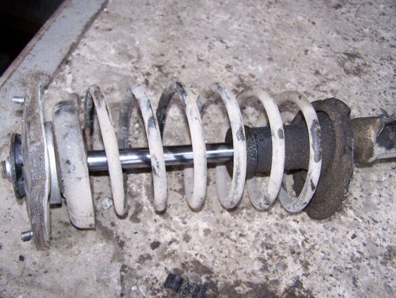

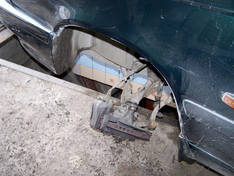

Повідомлення vagrant » Пон лютого 21, 2011 9:11 pm
покатавшись немного на своем мобильчике, пришло время немного его подделать... (люблю когда все с машиной в порядке)
и так, список запланированного:
1. у машины немного (или много 8-) ) опущена морда, сначала думал взять пружины и амортизаторы, посмотрел, решил взять стойку в сборе в месте с упорным подшипником. Б.У. В СБОРЕ
2. немного шарабанит рычаг поперечной устойчивости (заказал втулки) Scan-tech новые
3. поганенькие сайлентблоки подрамника (4 штуки уже в пути ) Febi новые
4. ошибка лямбды, как следствие замена (тоже едет) Bosch универсальный новый
5. верхняя опора движка ни к черту (в пути) Scan-tech новая
6. сифонит кольцо глушителя (замахаюсь я его ставить :o ) Bosal новое
7. слизался палец на дворнике (заказал рейку в сборе, лежит в кухни на полу, разобранная ждет смазки) Б.У. ОРИГИНАЛ
8. облицовка на АКПП в салоне надломана (едет целая) Б.У. на разборке
9. подклинивает задний супорт, как следствие, ж..па тормозному диску, весь в бороздах (такой и был) (там же в кухни лежат 2 задних разобранных супорта, и тормозной диск, за недорого все прислали) Б.У. на разборке
10. и по ТО замена всех фильтров
-масляный Mann
-топливный Fram
-воздушный Mann
-салонный Mann
11. замена всех жидкостей
-масло в двигатель
-масло в корбку
-замена масла в гидроусилителе
-полная замена тормозной жидкости
-полная замена охлаждающей жидкости
(все жидкости Q8, их у нас не разливают, все привозят от скандинавов)
12. чистка форсунок
огромная благодарность за детали vogol, slava_n и интернет магазину exist
вроде как ничего не забыл, скоро буду по понемногу начинать :?

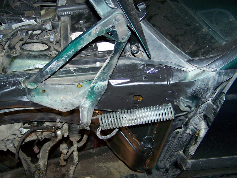

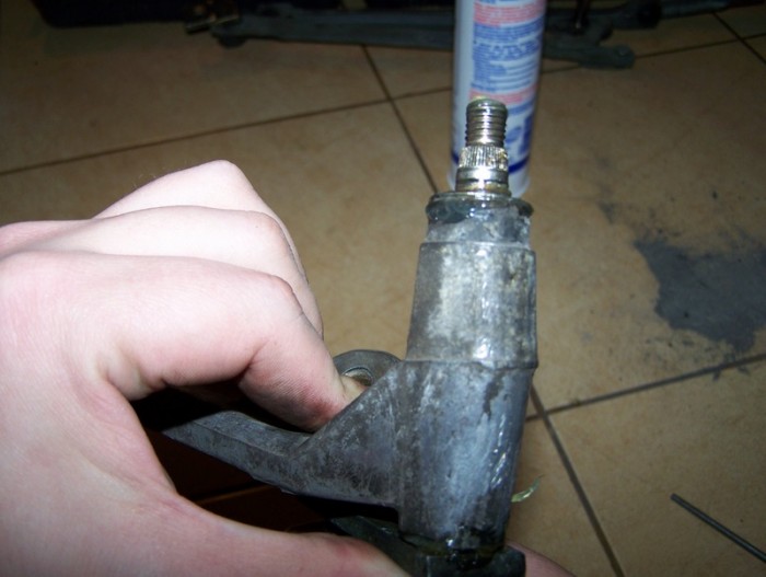

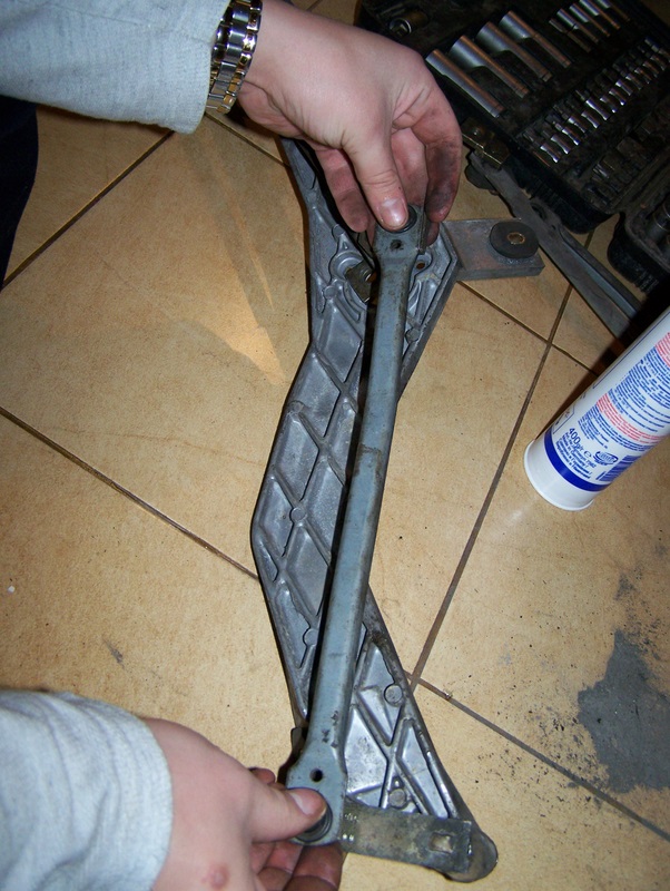

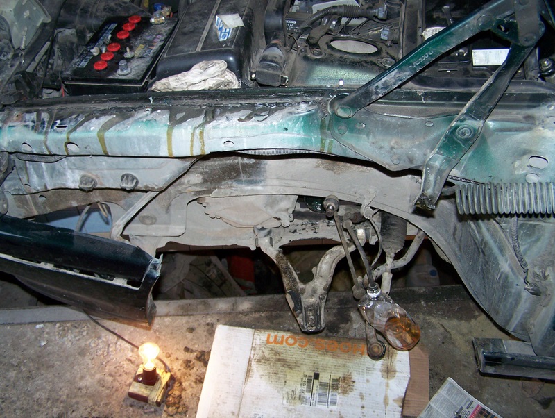

Повідомлення vagrant » Сер березня 02, 2011 8:37 pm

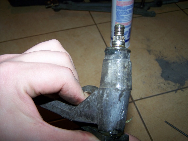

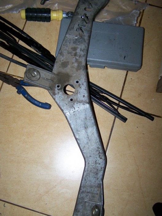

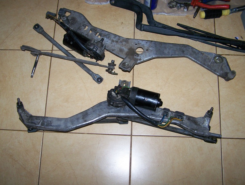

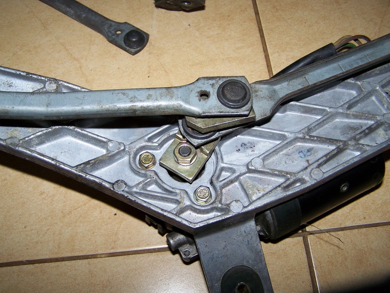

И так немного потеплело и эпопея началась:
перебрал из двух, привод дворника, все смазал и поставил на место

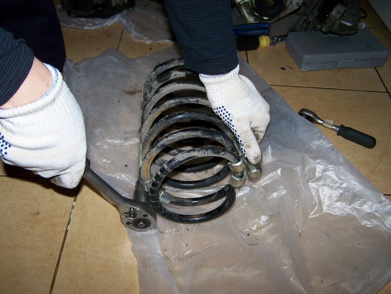

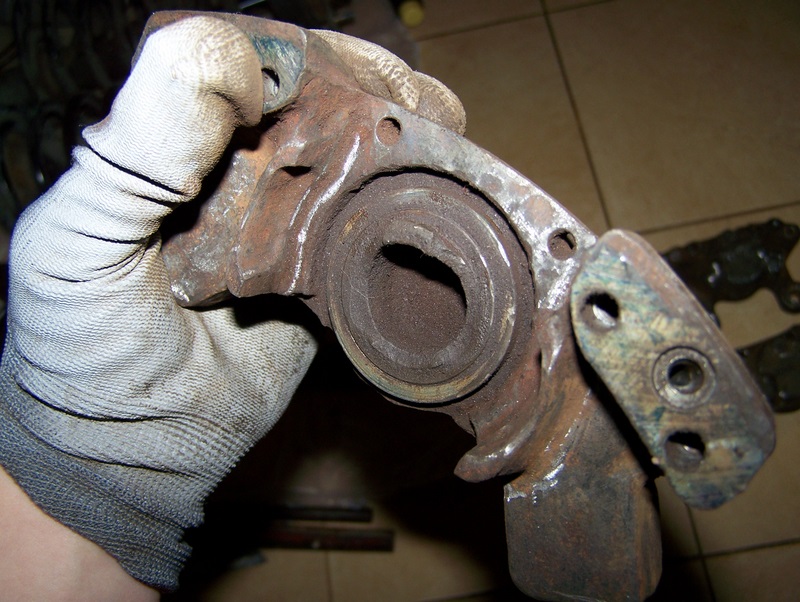

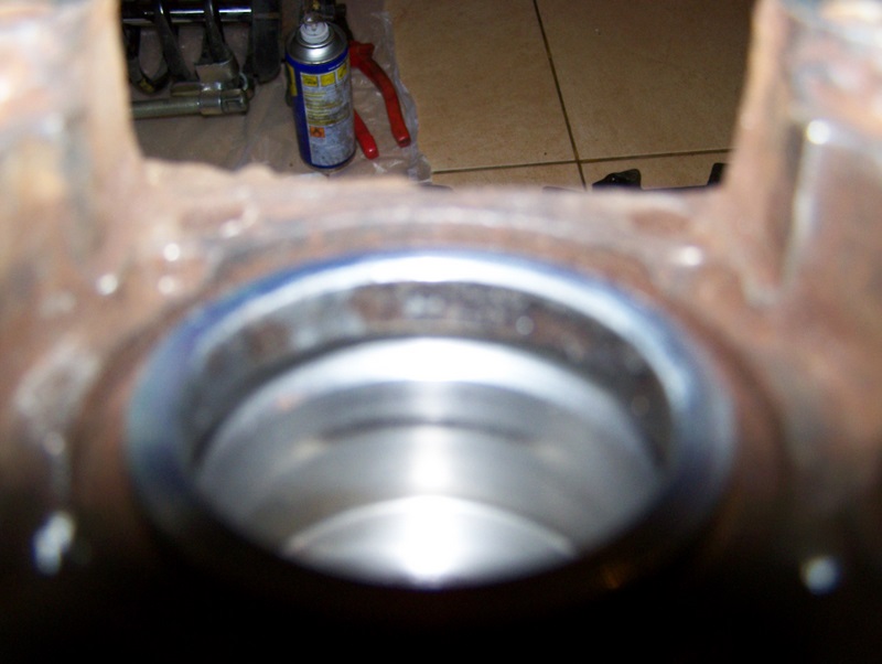

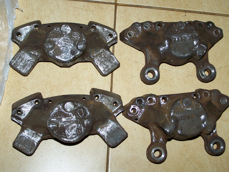

Повідомлення vagrant » Сер березня 02, 2011 8:52 pm

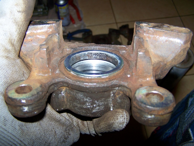

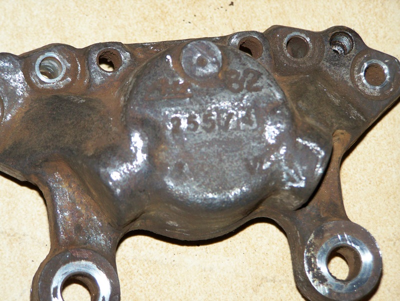

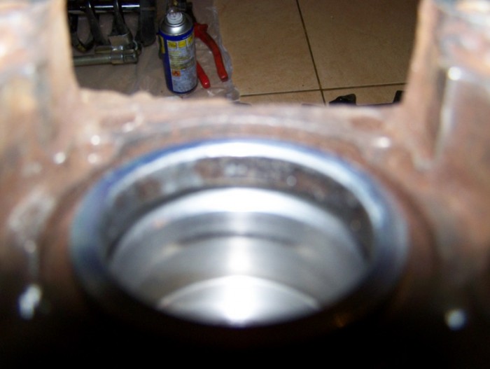

Почистил пришедшие суппорта от грязи и ржавчины, хотел вытянуть поршеньки, но поддался только один, а один вообще лопнул, выдавлю на машине... и из 4х суппортов сделаю 2

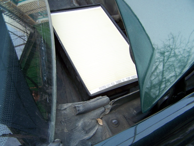

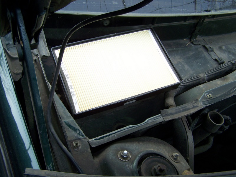

Повідомлення vagrant » Сер березня 02, 2011 8:55 pm

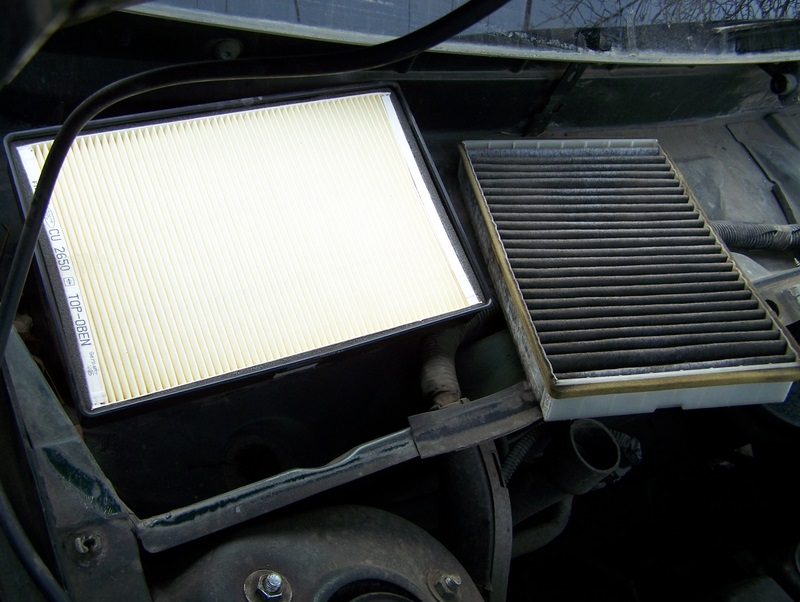

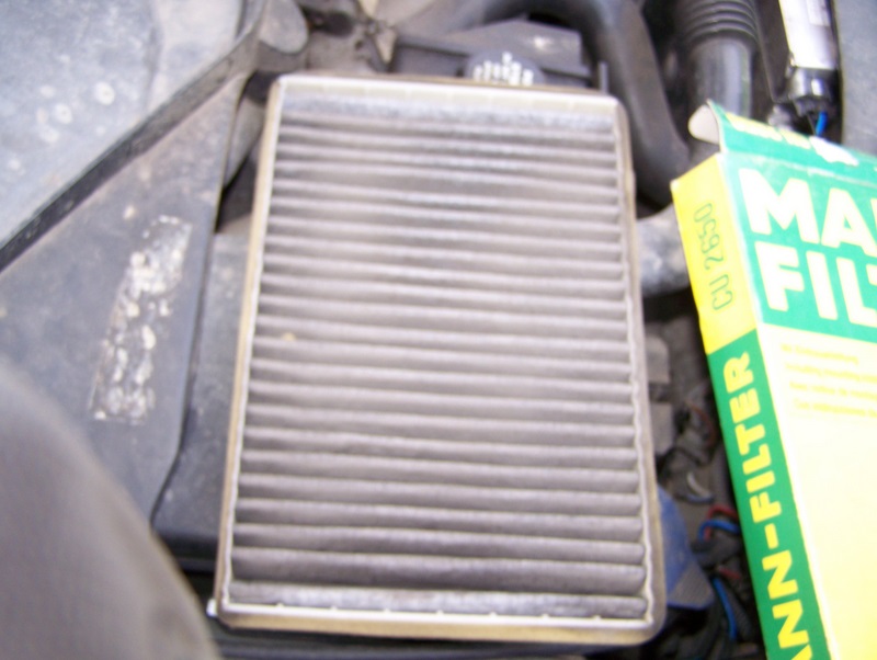

Заменил салонный фильтр

Повідомлення Diringer » Сер березня 02, 2011 9:10 pm

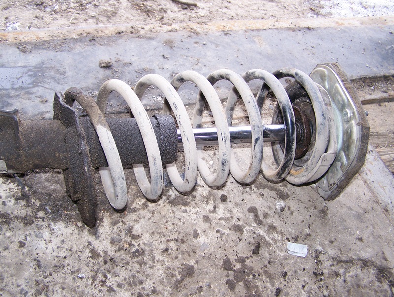

Салонный фильтр, как я понял, Манн-овский? Дай его номер, плиииз. А то я себе, за неимением ничего другого, подобрал по размеру Фильтрон от какого то француза.

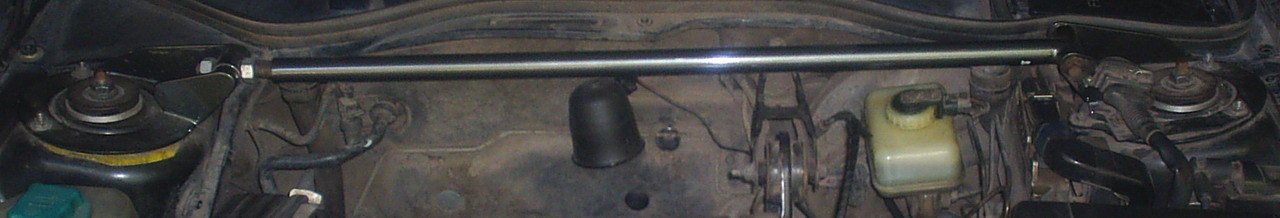

З.Ы. Поставь распорку между стойками. Без неё могут стаканы поплыть по нашим дорогам.

Повідомлення vagrant » Сер березня 02, 2011 9:14 pm

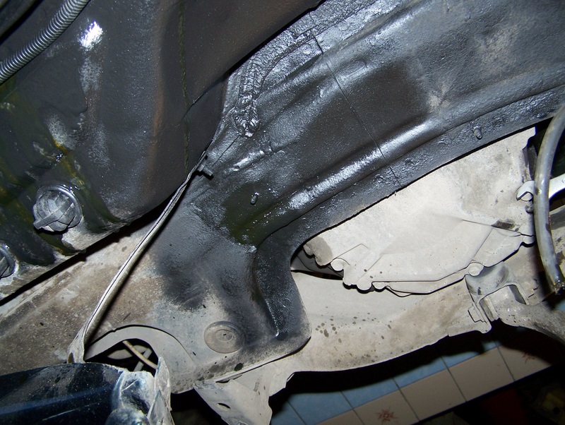

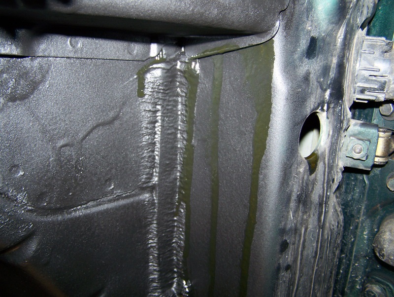

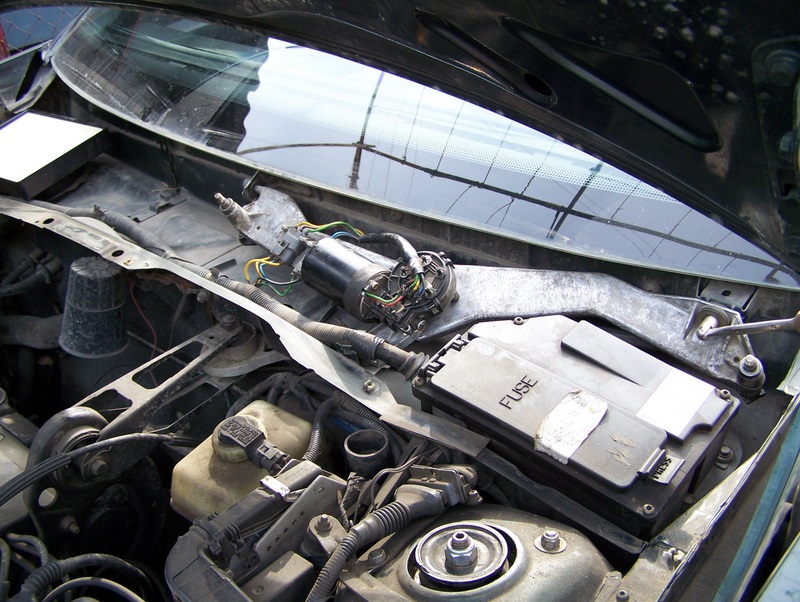

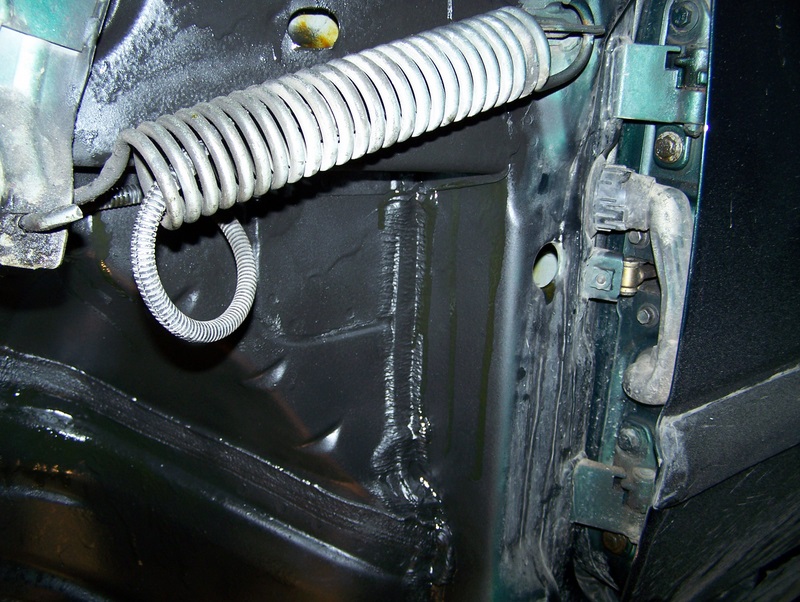

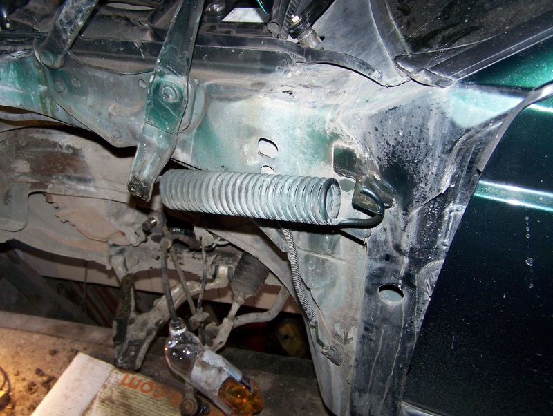

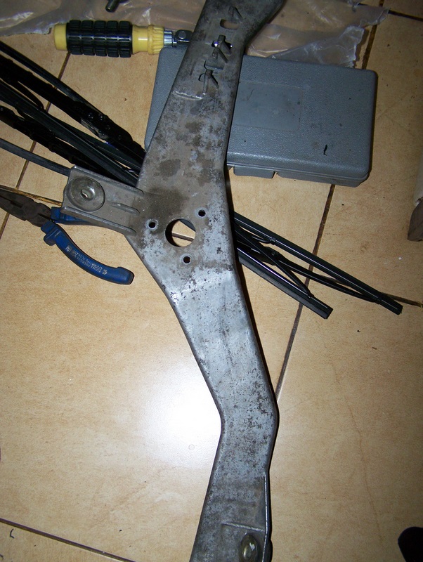

начал разбирать левую сторону, и в этой машине без "колхоза" не обошлось! всунули транспортерную ленту!!! пружина оказалась тоньше чем нужно, и отбойник с пыльником отсутствовали (

Повідомлення vagrant » Сер березня 02, 2011 9:17 pm
Diringer написав:Салонный фильтр, как я понял, Манн-овский? Дай его номер, плиииз. А то я себе, за неимением ничего другого, подобрал по размеру Фильтрон от какого то француза.
номер по ману - CU 2650
за распорку спасибо, сколько примерно стоит? и где достать нормальную?

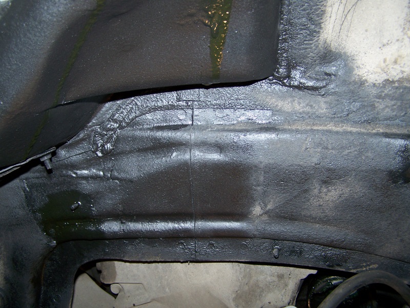

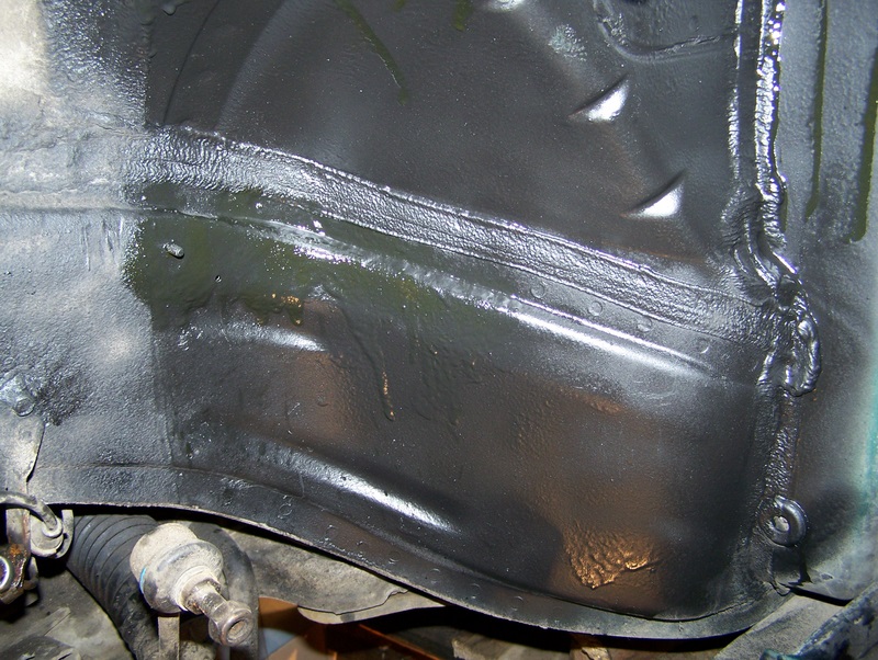

Повідомлення vagrant » Сер березня 02, 2011 9:26 pm

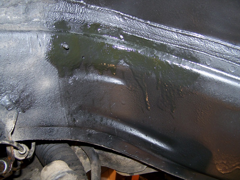

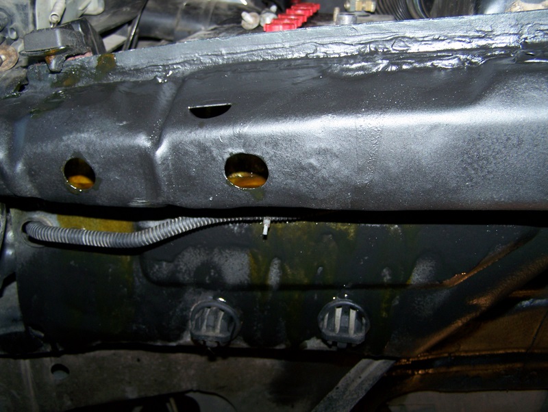

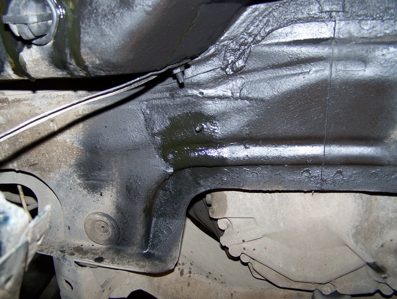

сегодня немного по мовилил, и обработал антикорозийкой (лишним не будет) раз влез сделаю все сразу...

Повідомлення Diringer » Сер березня 02, 2011 10:50 pm
vagrant написав:...сколько примерно стоит? и где достать нормальную?
Не знаю. Мне она досталась уже с планкой, поставленной явно после конфуза со стаканами. И планки, сказать честно, хорошей. А вот где её взял предыдущий хозяин, я не знаю...
