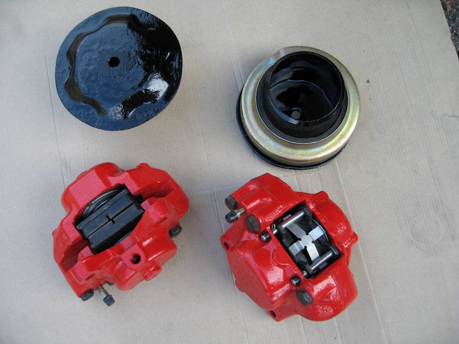

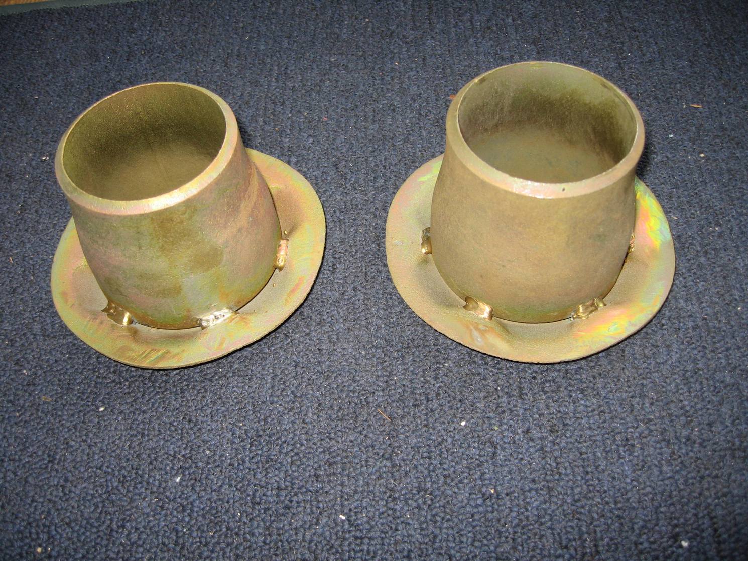

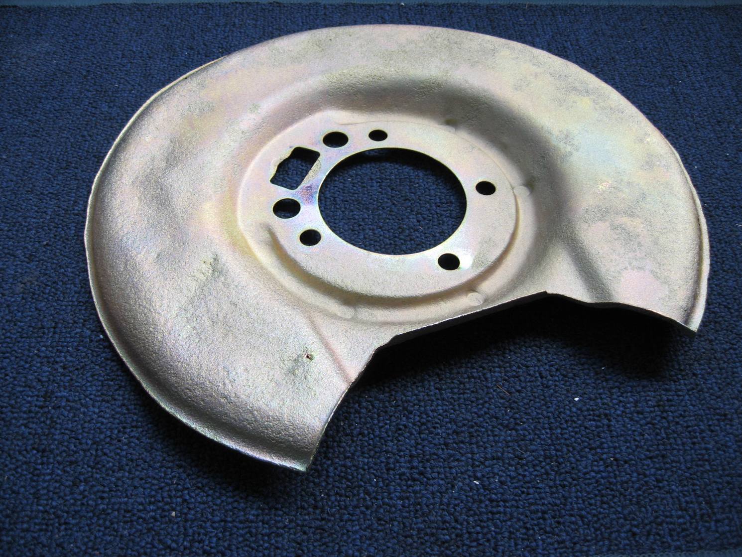

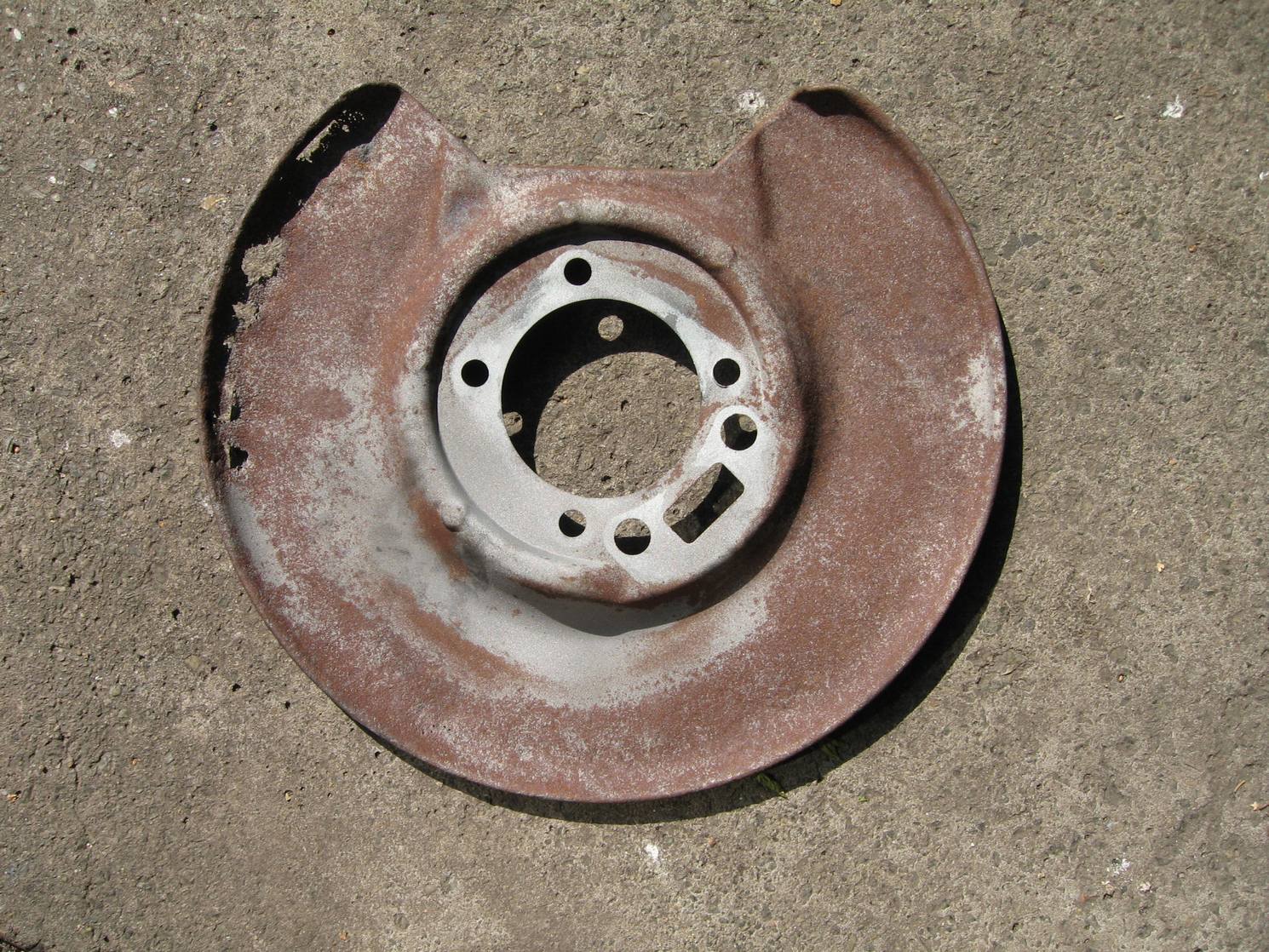

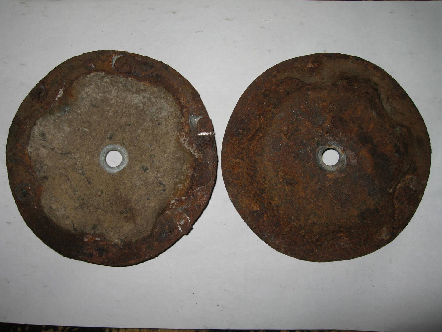

Сделав ревизию ходовой обнаружил что задние пружины выскочили с верхних стаканов потому что выгнили чашки приваренные к опорному блину,который прикручивается одним болтом к кузову.Удалив ржавые чашки,я отпескоструил блинчики и приварил к ним переходники от водопроводной трубы)) миллиметра 3 толщиной,которые по своему наружному диаметру в свою очередь подходили под новые жигулёвские резинки под пружины.Не,я вообще-то за оригинал,но где ж сии девайсы взять?Как говорится:моль на выдумки хитра!)))После чего железяки эти были оцинкованы вместе с тоже отпескоструенными щитками-жестянками что защищают от мусора и пыли дисковые тормоза ,а затем покрашены.Заодно перебраны задние суппорта-пескоструй и полимерная покраска,замена поршеньков ,направляющих,штуцеров прокачки,пружинок,колодок и пыльников+переклейка накладок колодок ручника .В общем когда один знакомый взял в руки отреставрированные мной суппорта то сразу не поверил что они неновые!))Цена реставрации суппортов-100$.Работа моя(переборка).Что очень приятно удивляло так это качество изготовления болтов -всё откручивалось и не отламывалось,у товарища трёхлетний авео-так тот амортизаторы без болгарки заменить не может.)Поставил R15 стальные диски на зиму,друг подарил колпаки то БМВ-стали как родные,на лето есть 5шт. литых дисков R15 но их нужно реставрировать.Есть желание найти ВИРГО R15,может у кого завлялись? На данный момент машинка перекрашена,осталось поменять лобовое стекло,отрегулировать карб(зенит,кстати нашёл и поставил на него новый ремкомплект) и поставить газ.Ось так,дякую за увагу,вот и сказочки конец,а кто слушал-МОЛОДЕЦ! :cars: далi буде) :-P
отпескоструенный щиток
оцинкованный щиток
оцинкованные чашки
ржавые чашки
цинк+полимер=долглвечность

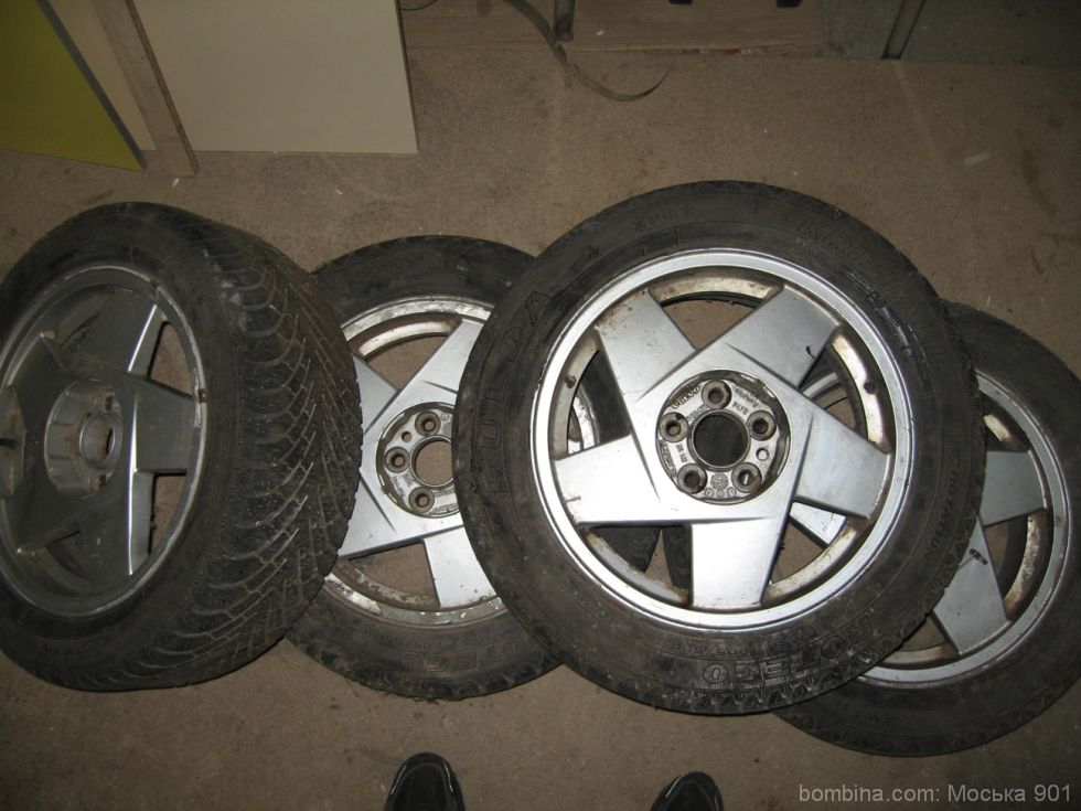

Повідомлення Geka » П'ят жовтня 05, 2012 11:59 am

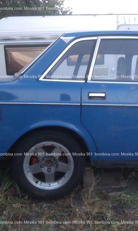

Прикупил 16 колесья-вот:

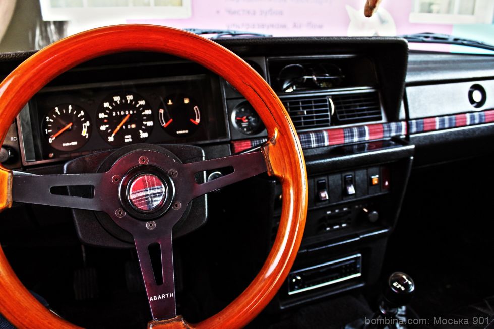

Повідомлення Geka » П'ят жовтня 05, 2012 12:03 pm

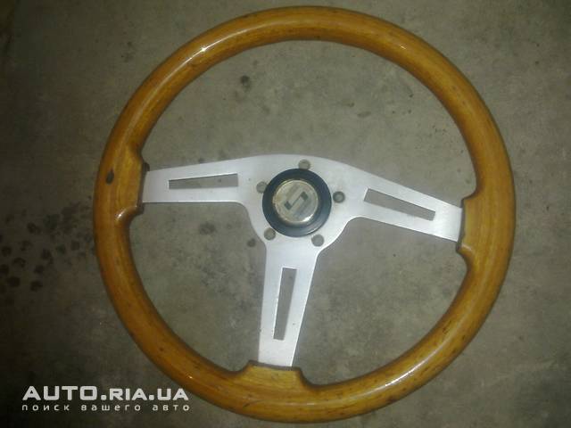

Ишшо отреставрирую(перелакирую) энтот деревляный италийский руль - добавится немного шика в интерьер.) -да будет так):

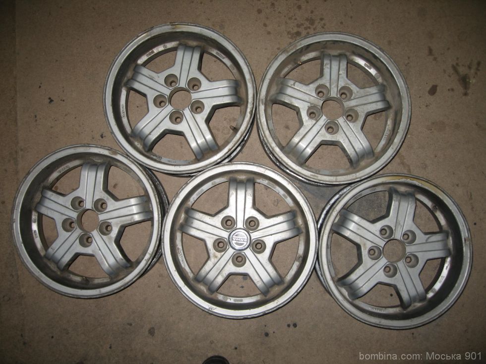

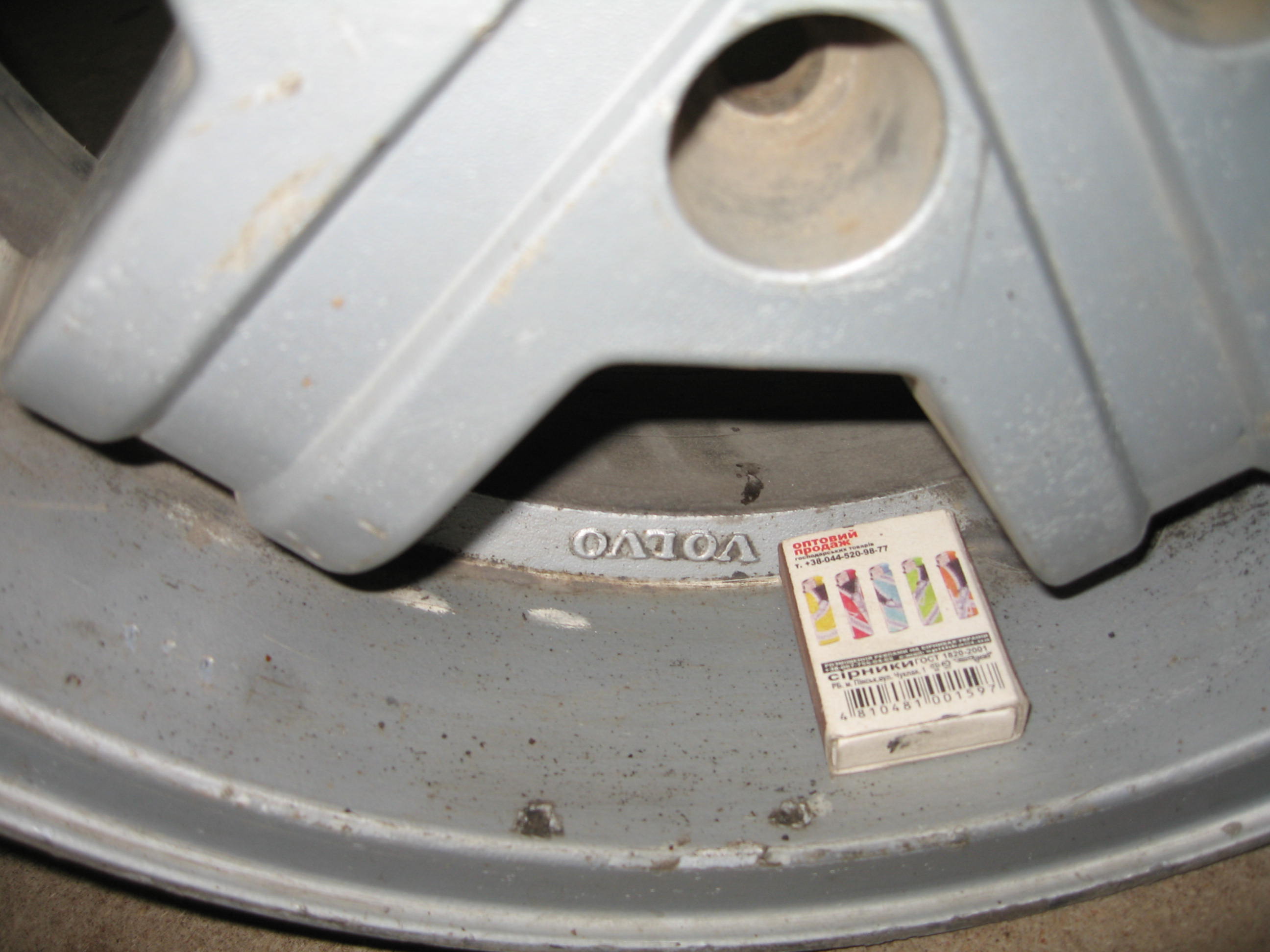

Повідомлення Geka » Вів листопада 06, 2012 12:37 am
Вот ОНИ,вот ОНИ-VIRGO моей мечты!!! :idea:
в планах пескоструй и порошковая покраска! :-P

Повідомлення Denis_gl » Вів листопада 06, 2012 10:21 am
Ух ты! И я такие диски хочу!!!!

Geka написав:Ишшо отреставрирую(перелакирую) энтот деревляный италийский руль - добавится немного шика в интерьер.) -да будет так):
Руль классный, тоже хочется свой заменить на что то более стильное и практичное, а то постоянно при посадке брючиной протираю руль.
Geka написав:Вот ОНИ,вот ОНИ-VIRGO моей мечты!!! :idea:
Поздравляю.
Я точно так же радовался когда получил от Славика такие же диски, машина просто преображается в миг!
От какого зверя руль!?? Неспитца-хочеца поменять на маленький, а снимать и по базару бродить лень на слово VOLVO 240 базарщики токо гримасничают :viking: какие параметры у баранки (диаметр и шлицы?) думаю у двоек они одинаковые!? (Да поправят меня коллеги ежли обшибаюсь) :frends:

Руль итальянский от неведомой зверушки,цеплять буду через переходник или отрежу от какого-нить двоечного руля в плохом состоянии шлицевую часть.Диаметр руля 350 мм.

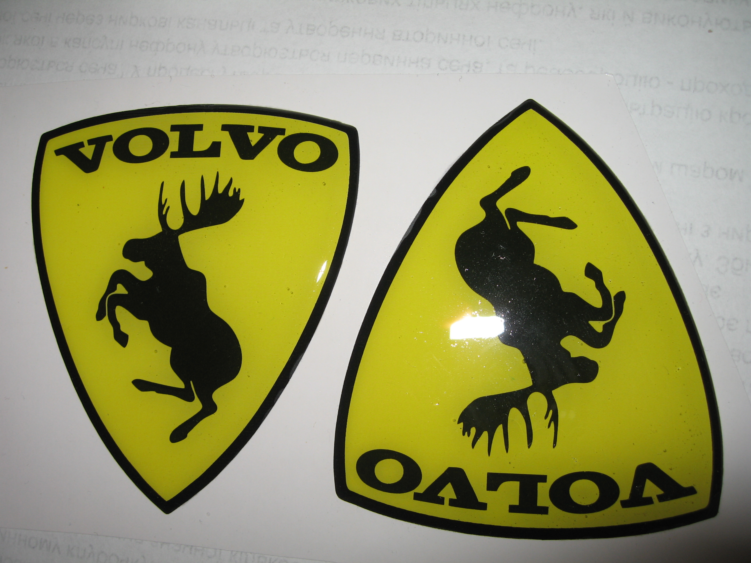

Повідомлення Geka » Пон березня 09, 2015 1:04 am
Эх,давно ничего не писал.. вот решил похвастаться парочкой полиуретановых наклеек на крылья. Выглядят как заводские ,толщина около 2 мм.

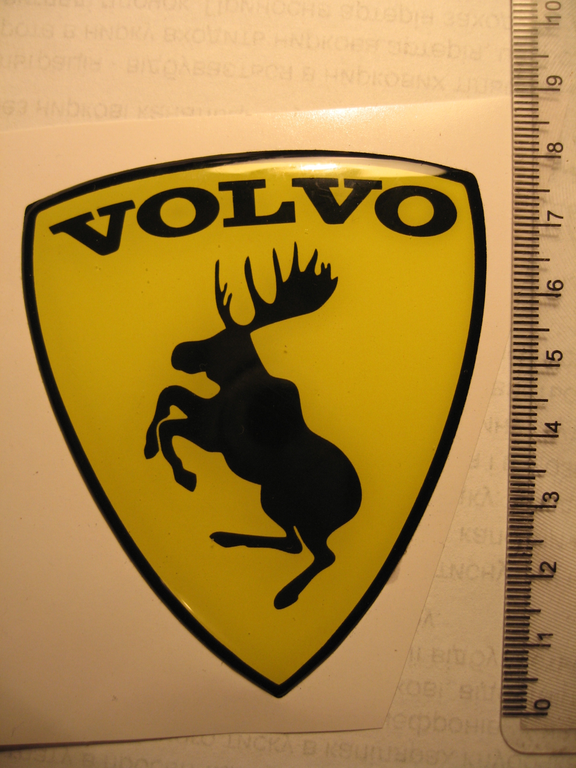

Итак,есть ещё 3D-лосики на продажу,цена-40 грн/шт,пишите кому надо вышлю.Высота 78 мм,ширина 68 мм.
