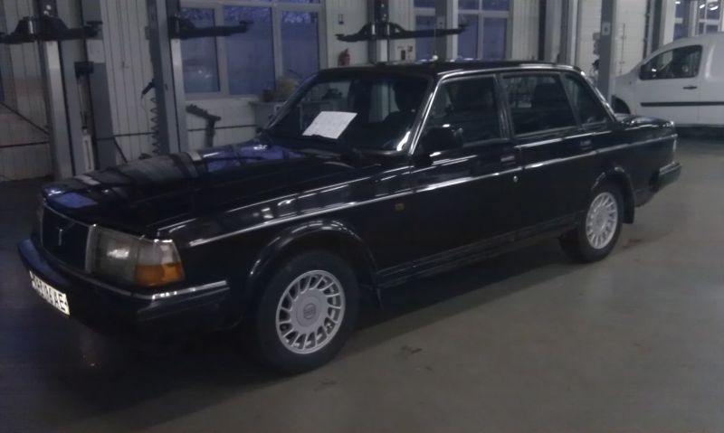

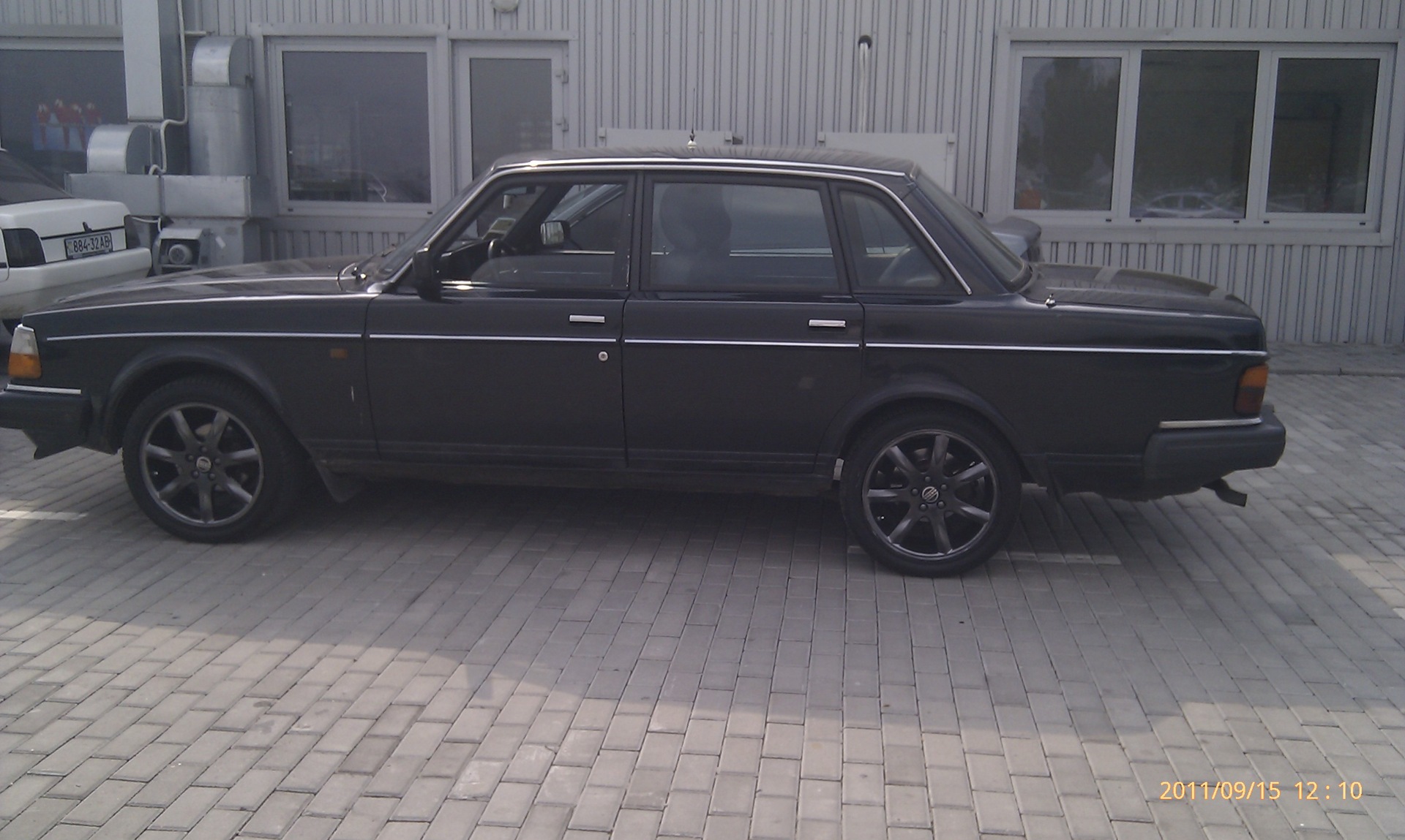

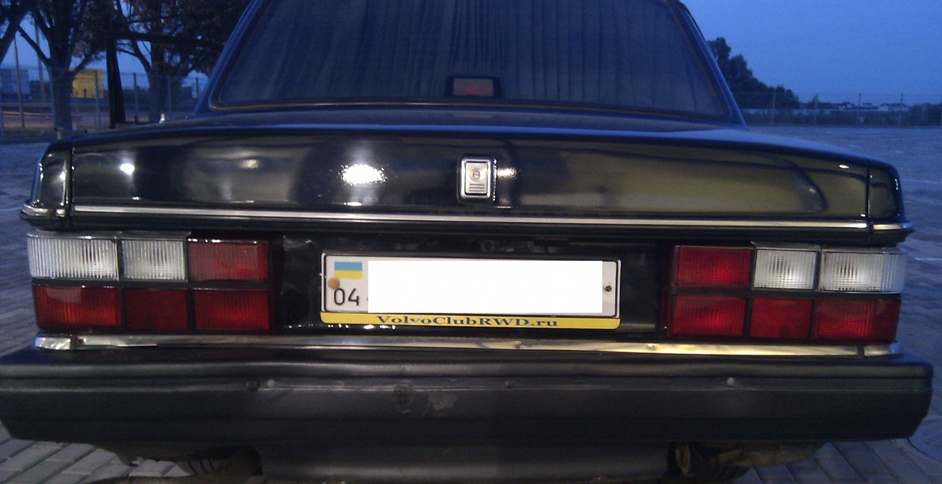

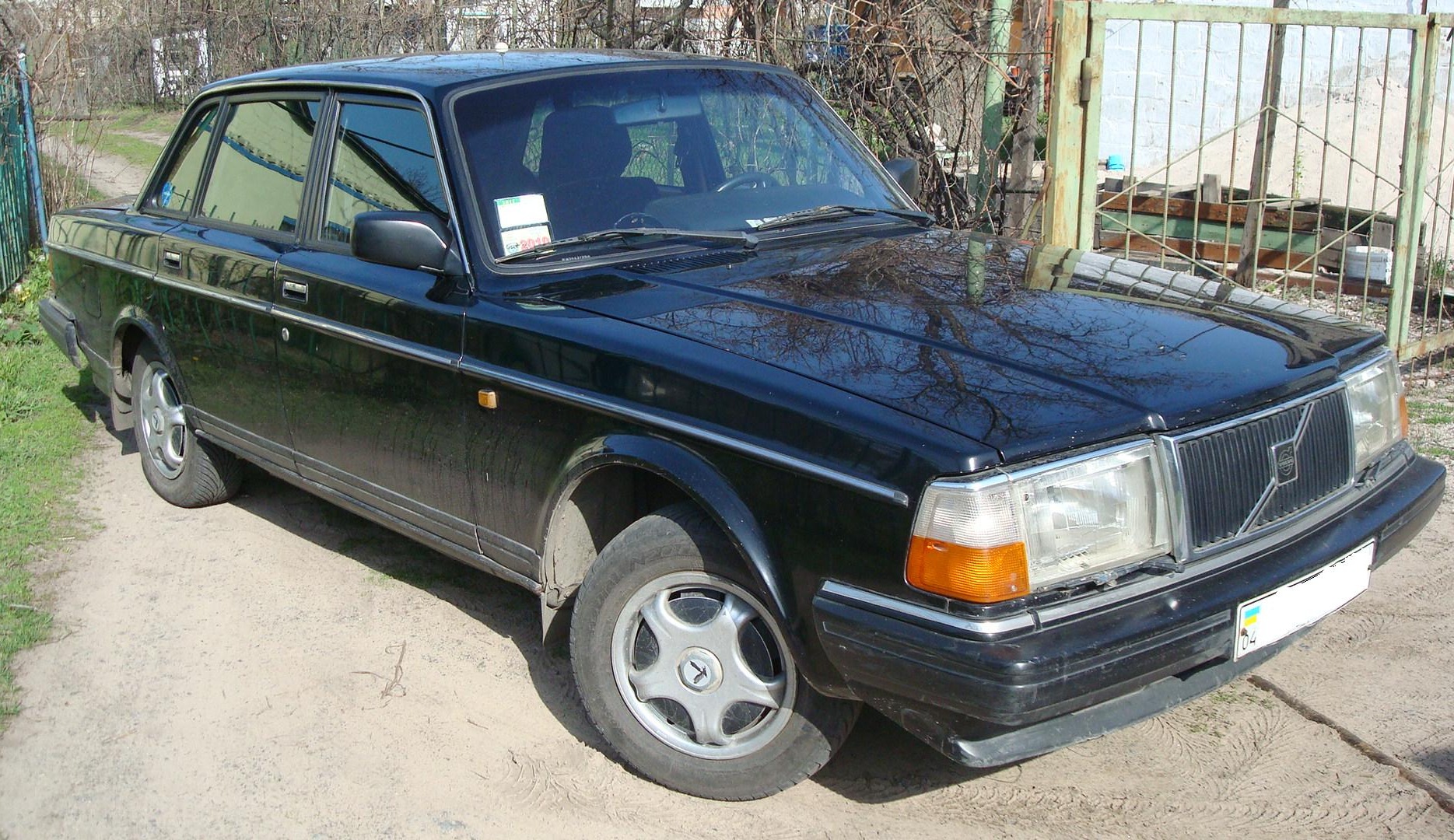

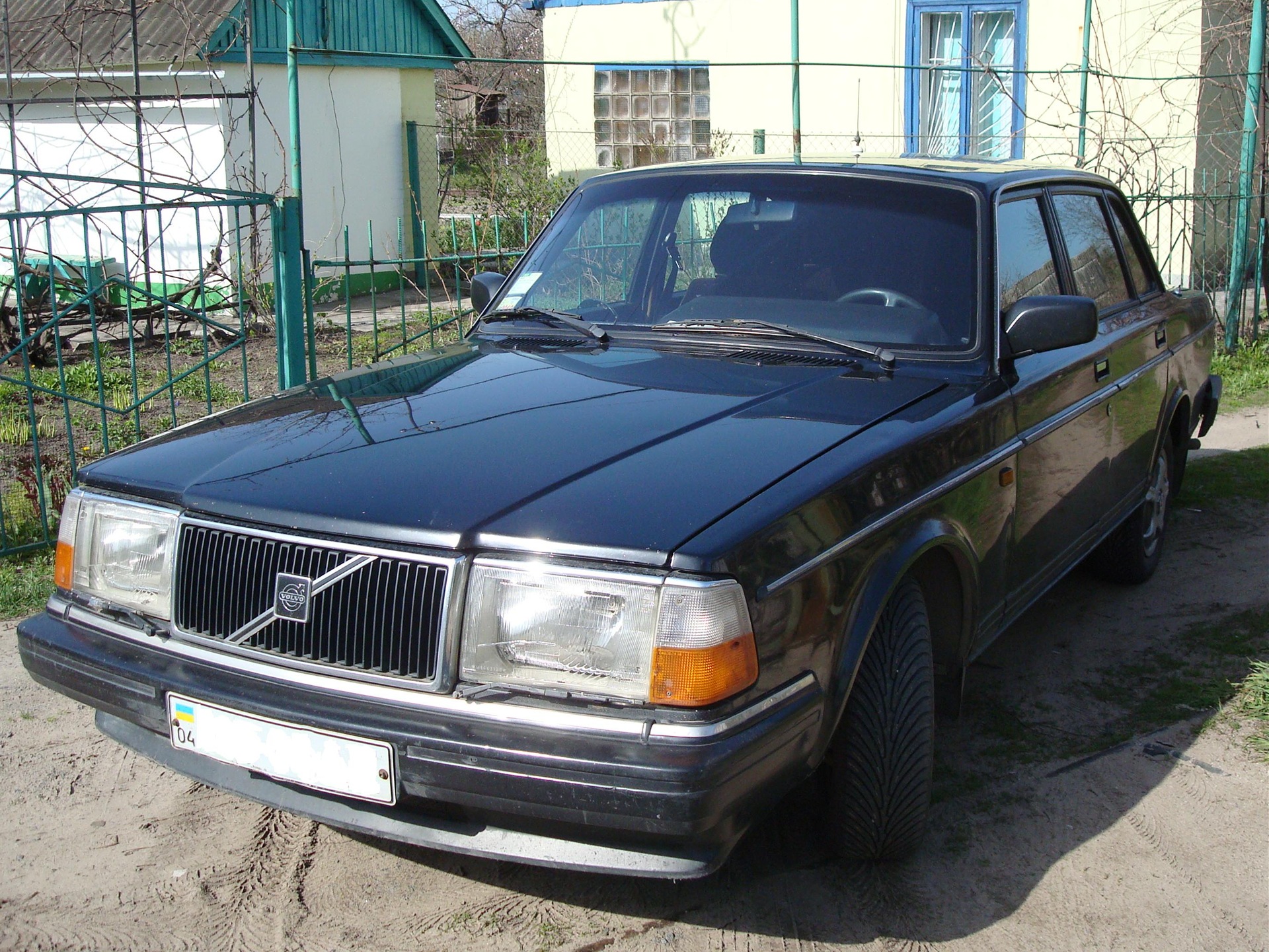

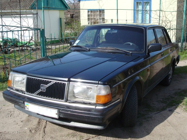

Вот так вот она выглядела

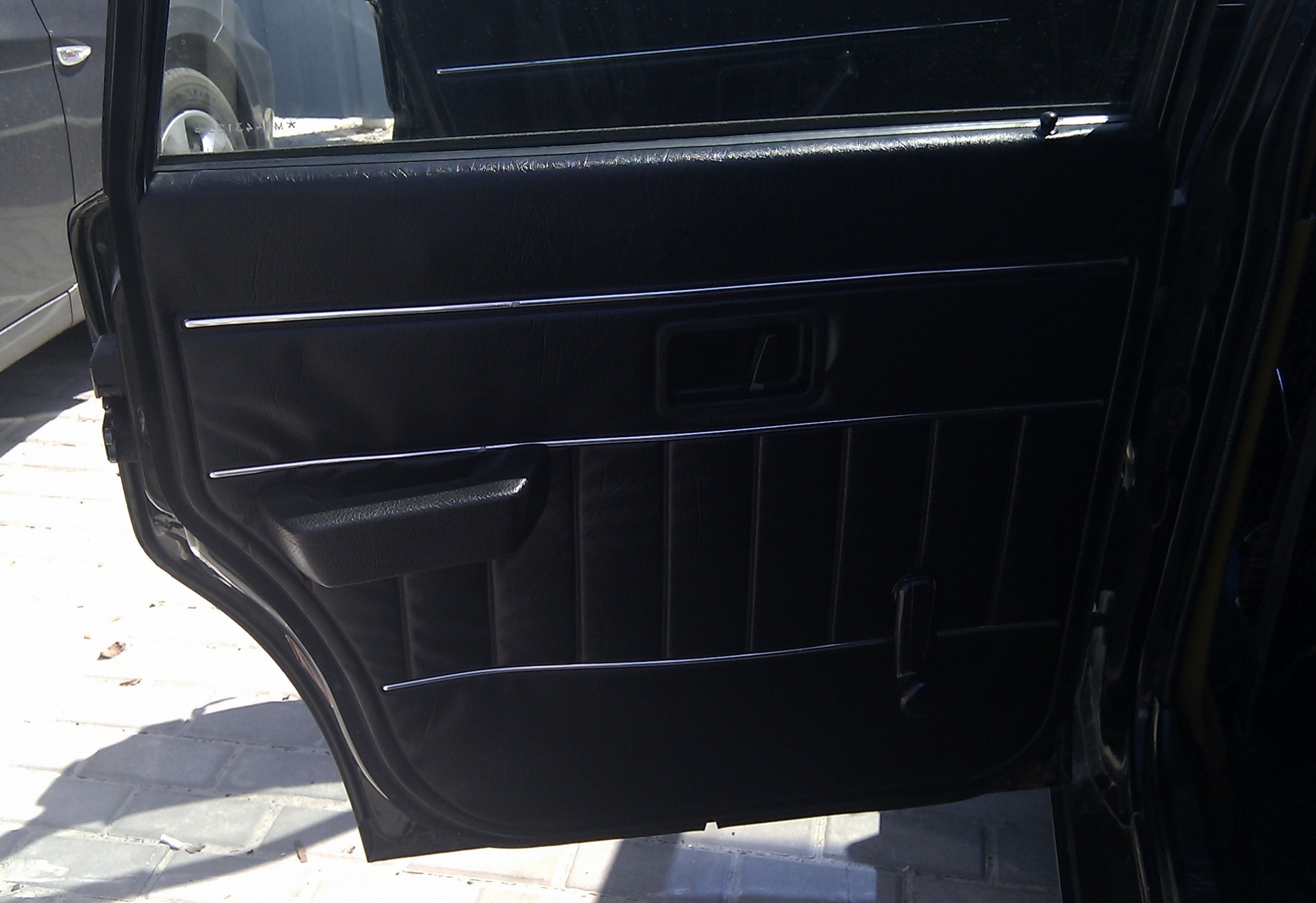

По началу, т.е до ремонта она вела себя как обычный автомобиль, много перевозила тяжестей, т.к. в определенный период времени автомобиль использовался на строительстве дачи - дома, и безжалостно эксплуатировалась нами, но вынесла это с достоинством.

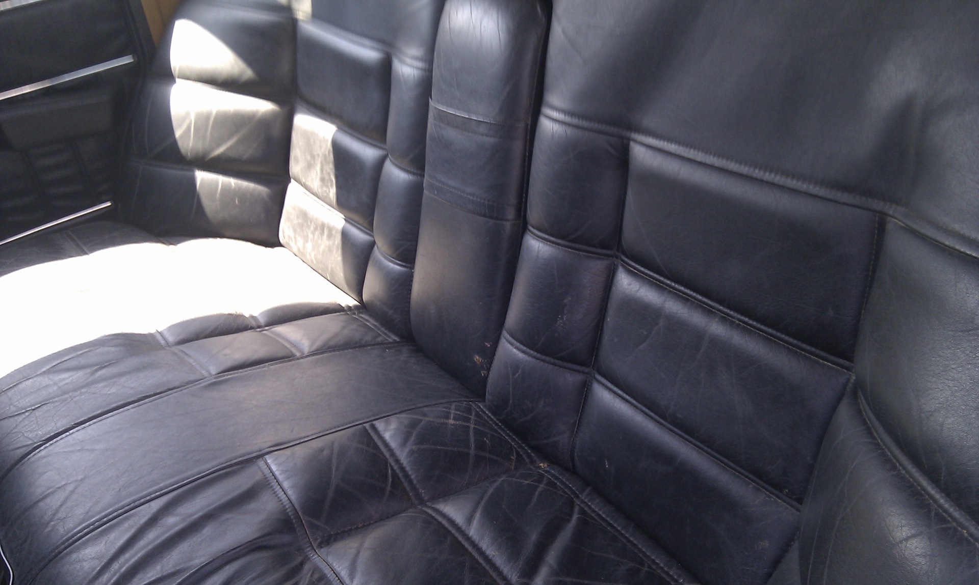

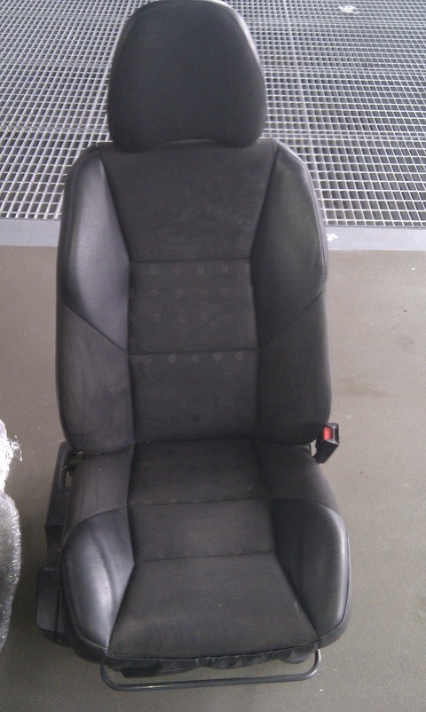

Когда попала именно в мои руки (забрал у отца), да и стройка подходила к завершению, я "крепко" взялся за авто. Сначала потихоньку приобретались разные полезности.

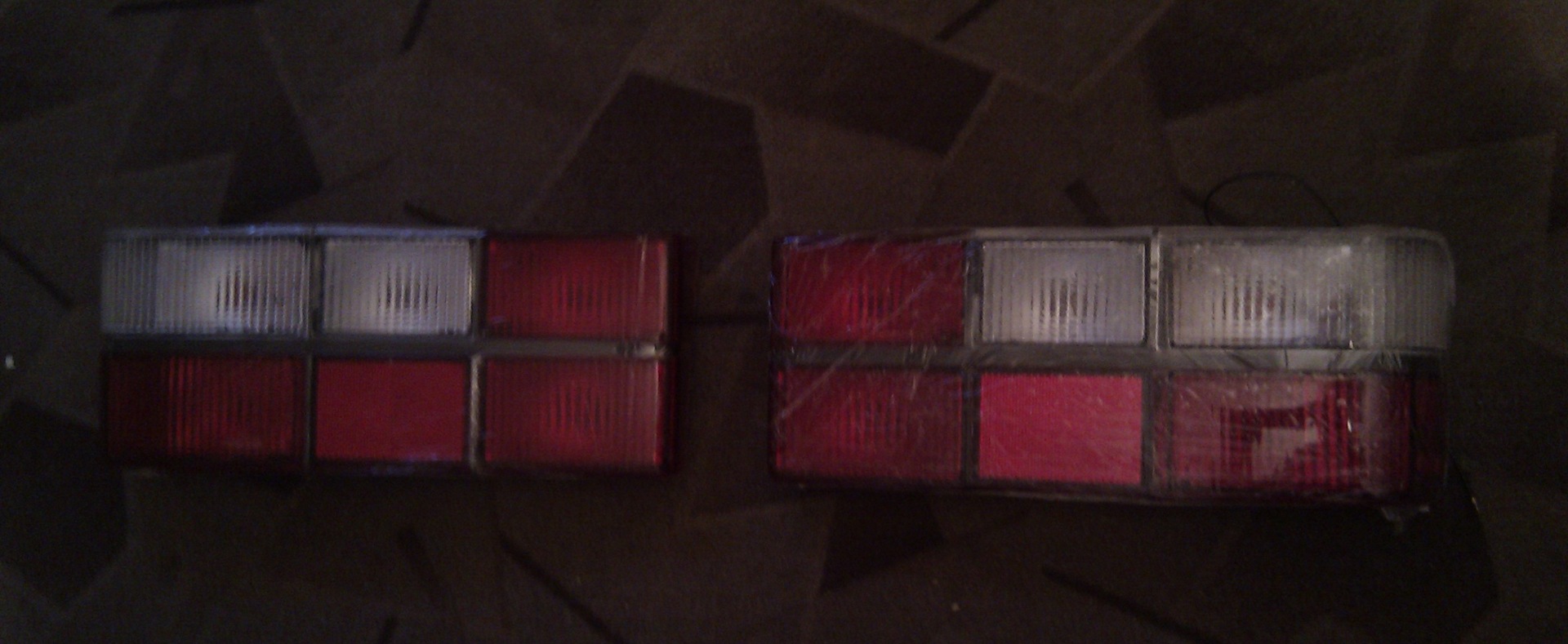

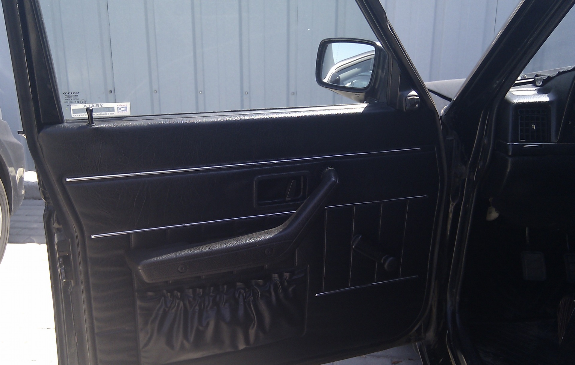

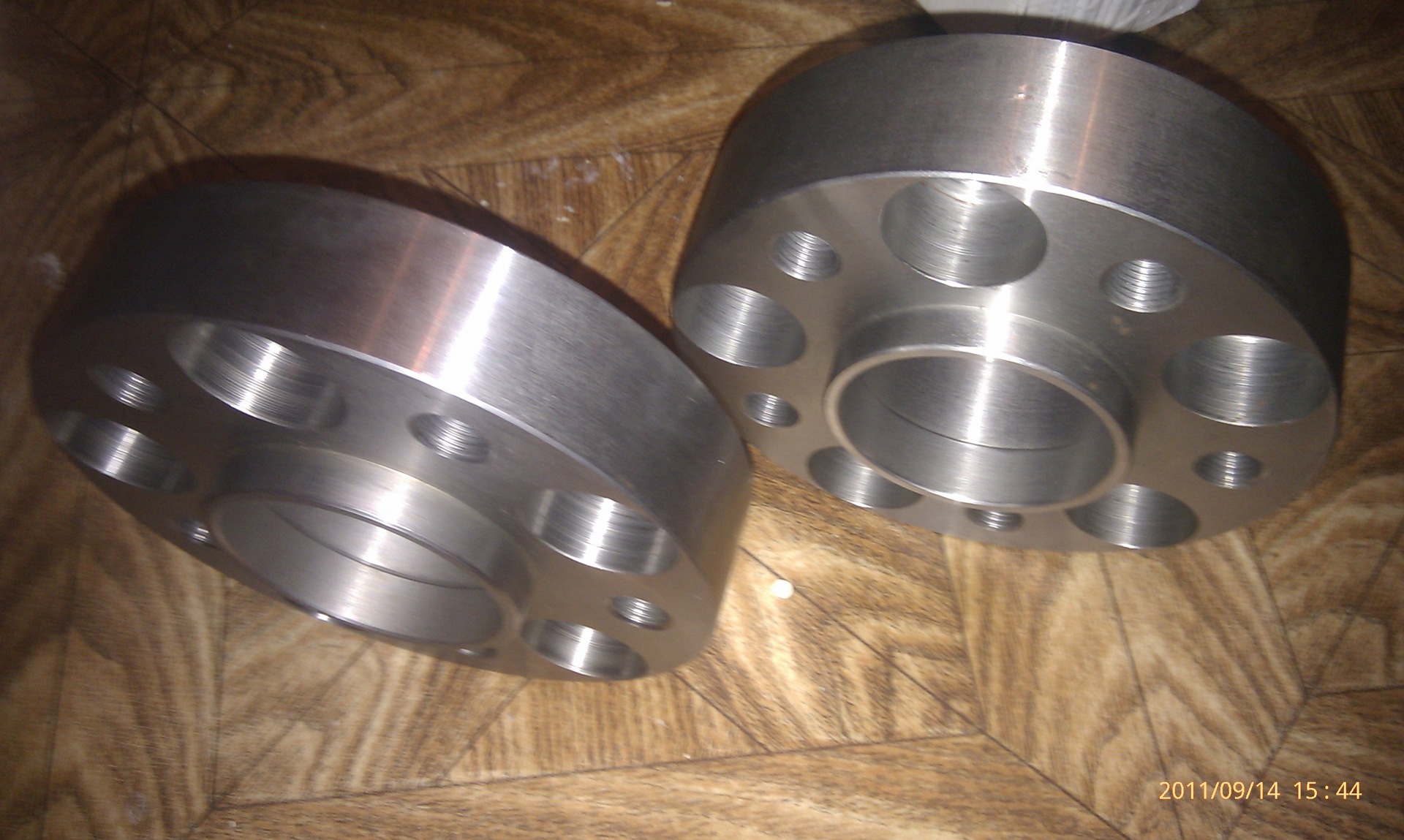

Куплены фары, диски, заказаны были проставки +30мм перед; +35мм зад, поменян салон - поменял от 240 до 79г.в., но в очень хорошем состоянии, родной был бежевый, состояние печальное. Да и болячка 240, передние сиденья - были поломаны.
В результате были приобретены сиденья от Ы60, кое как были вколхожены, на данном этапе стояли очень высоко, когда авто буде собрано, то и сиденья, а именно их крепление будет повторно переделано (но, об этом позже)
фары были заказаны из США

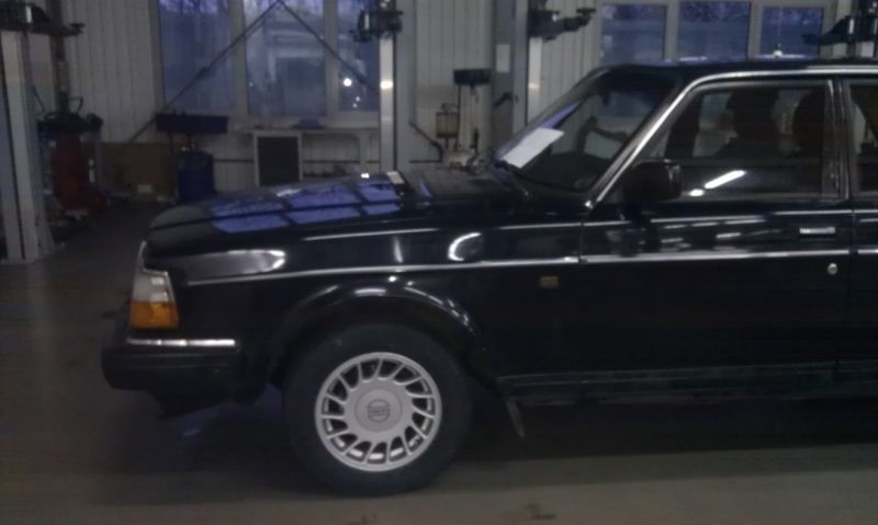

вот так они выглядели на авто, бампер старый - поведеный

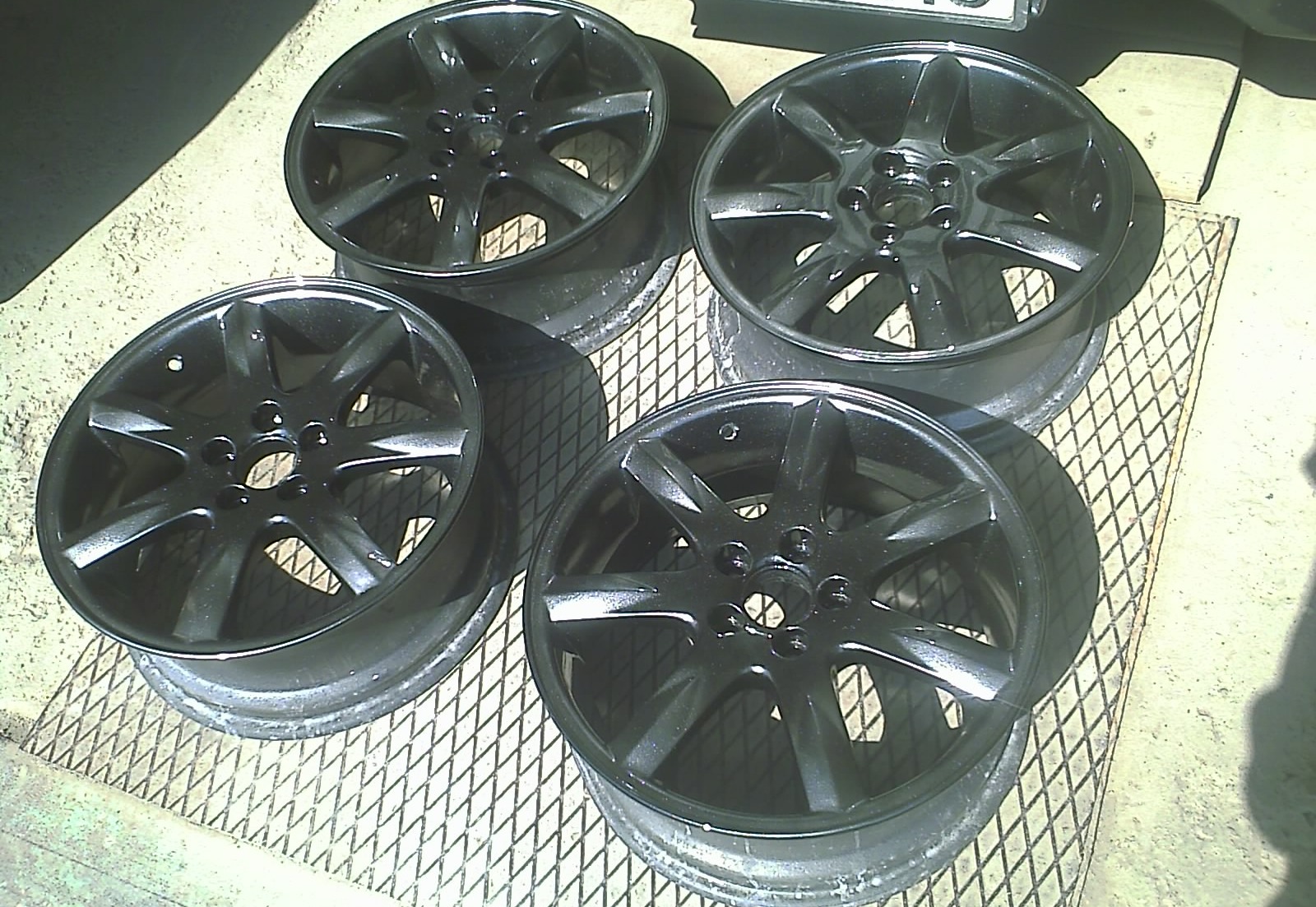

диски 17" Volans, крашенные

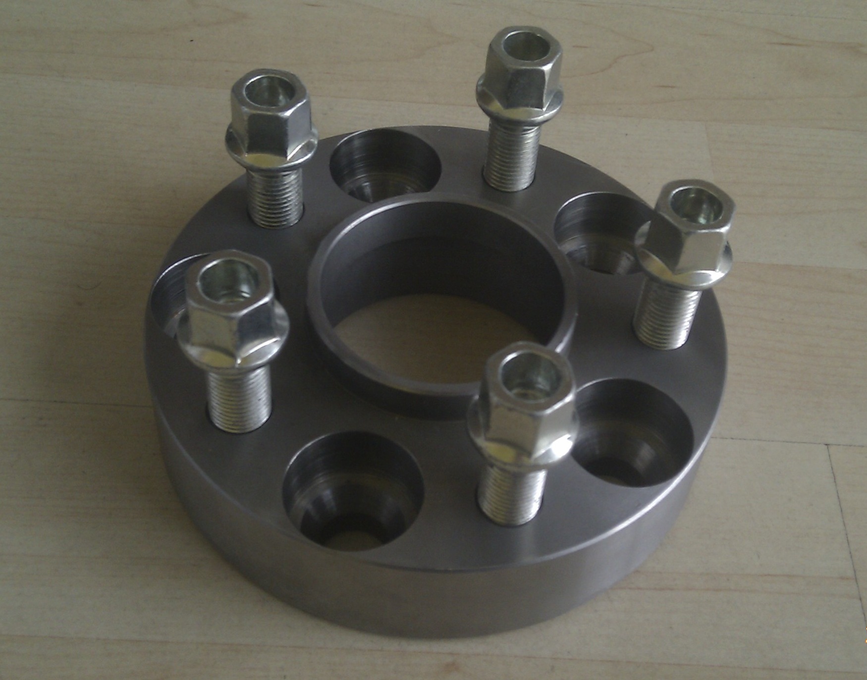

проставки
болты оригинальные от Шкода

дисочки бы купил
Re: Volvo 240 Black GL - нынче TURBO (процесс ВОССТАНОВЛЕНИЯ
Повідомлення IIIYPAH » Пон листопада 03, 2014 8:37 pm
Алежон написав:дисочки бы купил
одно время было желание продать, но сейчас пока не планировал
хотя если будет привлекательная цена, то можно будет подумать.
диски оригинальные, крашенные и катанные :D
но состояние хорошее, уже год лежат на резину обутые, не пропускают

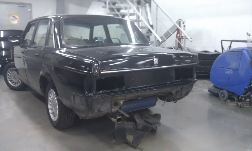

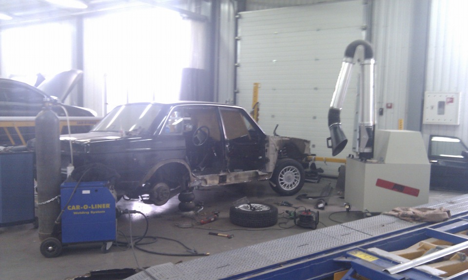

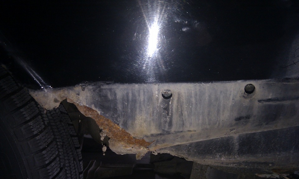

Повідомлення IIIYPAH » Вів листопада 04, 2014 12:34 pm
Началось ОСНОВНОЕ действие в январе 2013 года.
Поехали на дачу отмечать ДР моей супруги, зима - много снега, в баньке посидели, вечером собираемся домой. Вышел, решил прогреть автомобиль, завел - включил печку и вернулся в дом, мин 10 собирались, выходим, авто разогретое - думаю класс - тепло в машине, а не тут то было, печка не работает, а все разогретые, ехать около 20 км, из-за города, запотело все наглухо, да еще и замерзать изнутри влага начала, в таком режиме проехали пару сотен метров пока от естественного потока лобовое не начало отогреваться, так и поехали (благо печка в Вольве просто СУПЕР).
Думаю на работу отгоню, пусть электрик разберет, и что то сделает.
Приехал на работу, а автомобиль то грязный, надо помыть - помыли мне так, что у меня усилители по отваливались.
НУ раз такое дело думаю ВСЕ пора начинать (ранее были куплены пороги и рем. вставки задних крыльев и лежали в гараже около 8 месяцев, все ждали своего времени).
РАБОТА ПОНЕСЛАСЬ
Ну и как говорится 8-)
скоро сказка сказывается, да не скоро дело делается :drag:
(честно хотел за 4 месяца все сделать, себе на юбилей подарок, в апреле 2013 был, :( :(
затянулся - теперь думаю к апрелю 2015 сделать себе подарок)

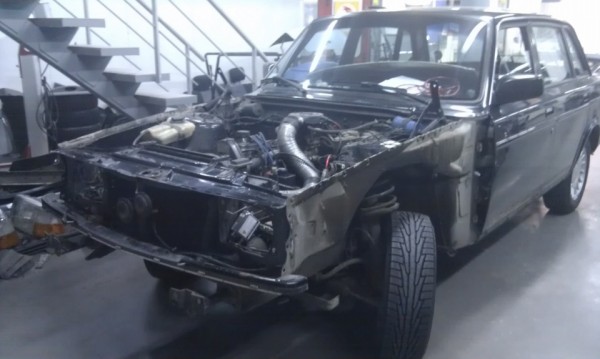

фото было сделано перед разборкой

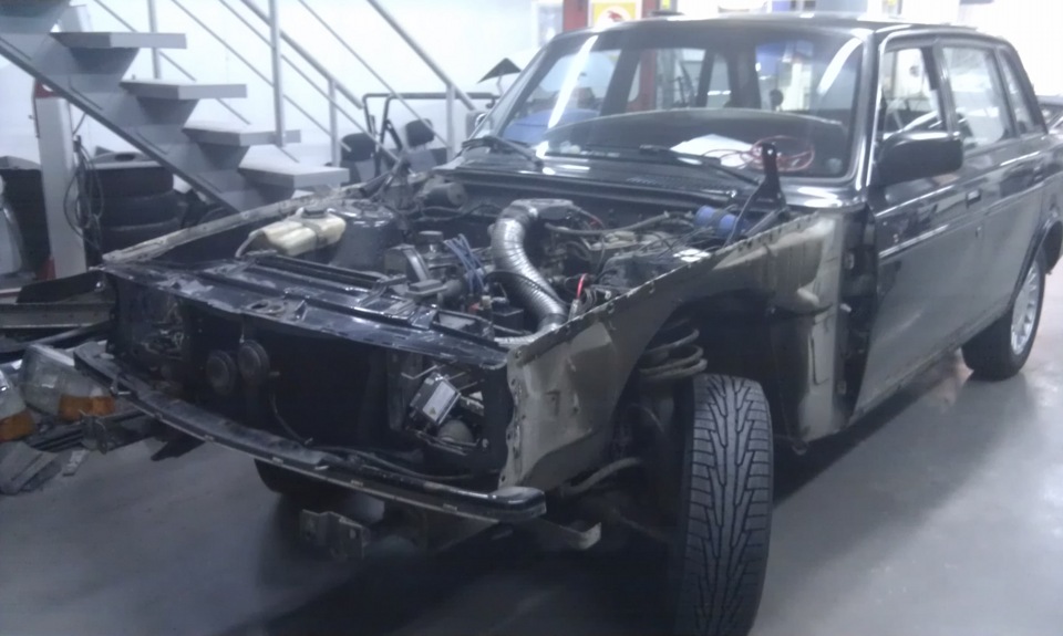

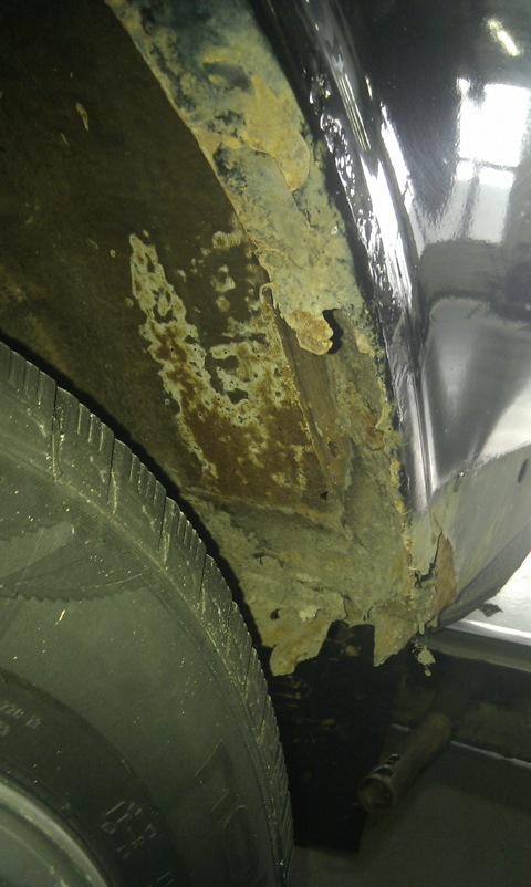

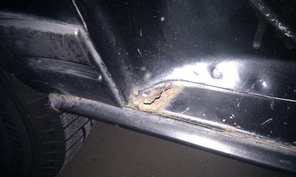

Повідомлення IIIYPAH » Вів листопада 04, 2014 12:57 pm

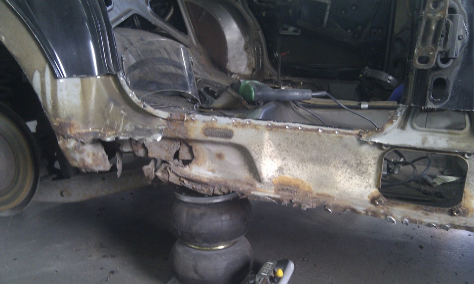

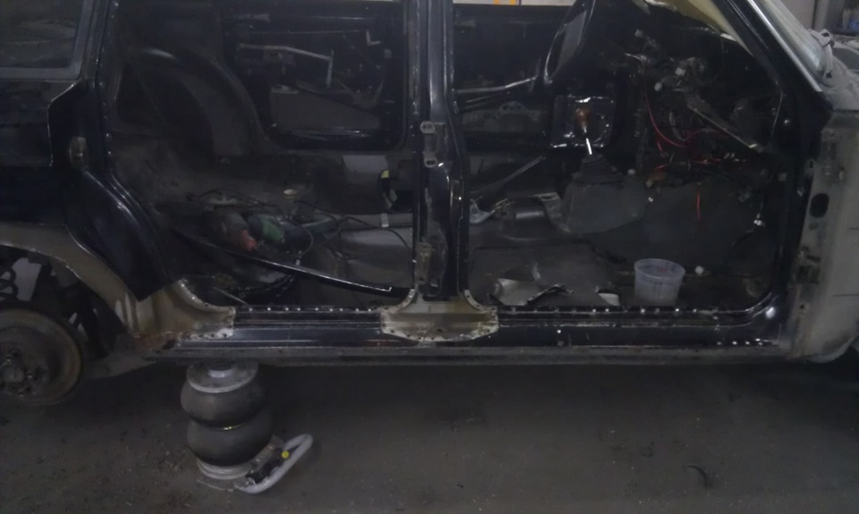

Вот так все было сначала
Это я уже успел чуток разобрать
Востаннє редагувалось IIIYPAH в Вів листопада 04, 2014 1:12 pm, всього редагувалось 1 раз.

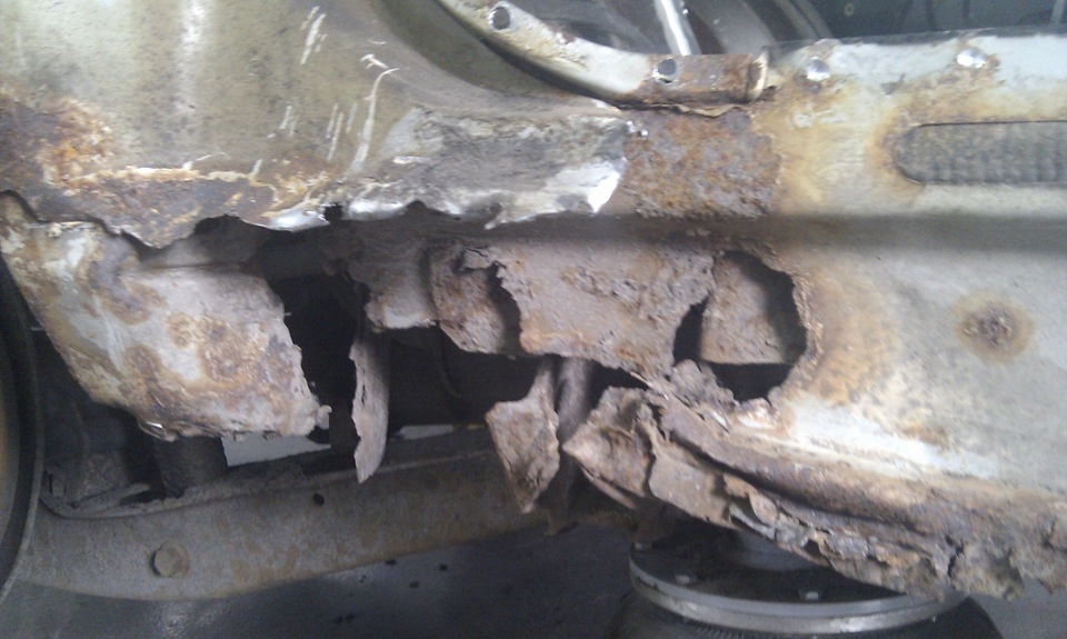

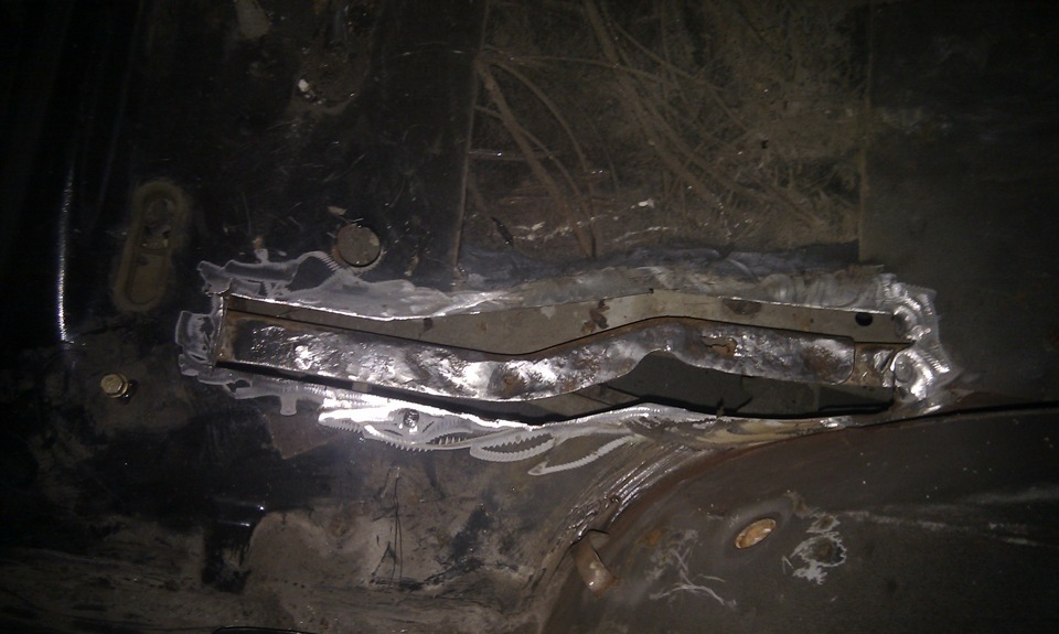

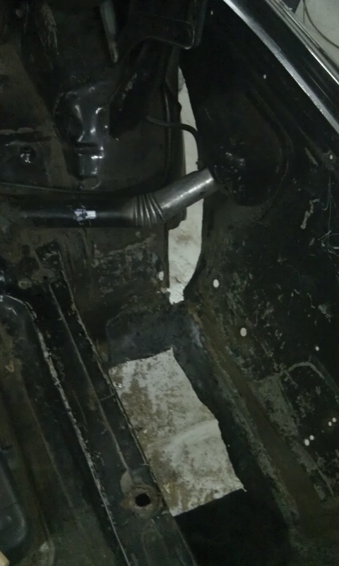

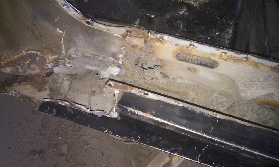

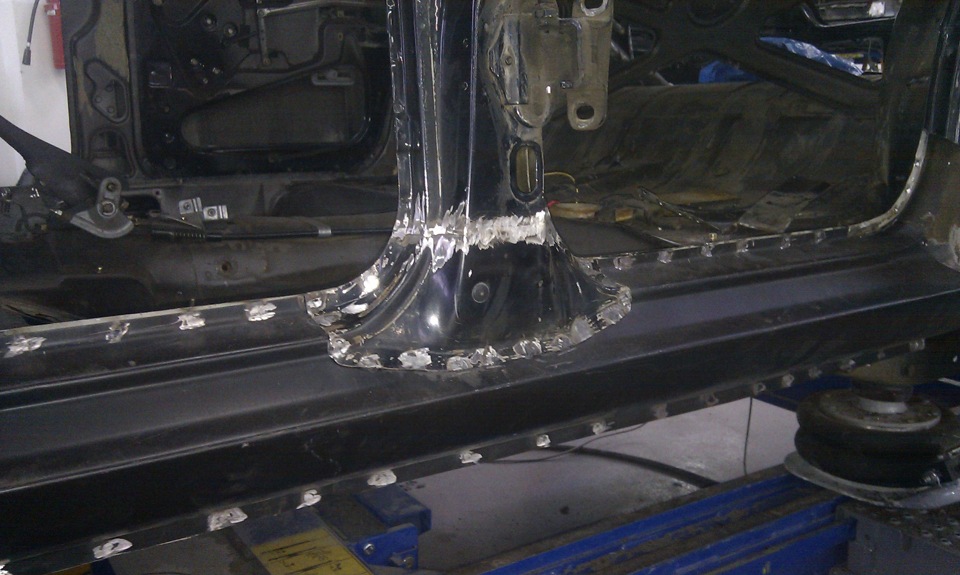

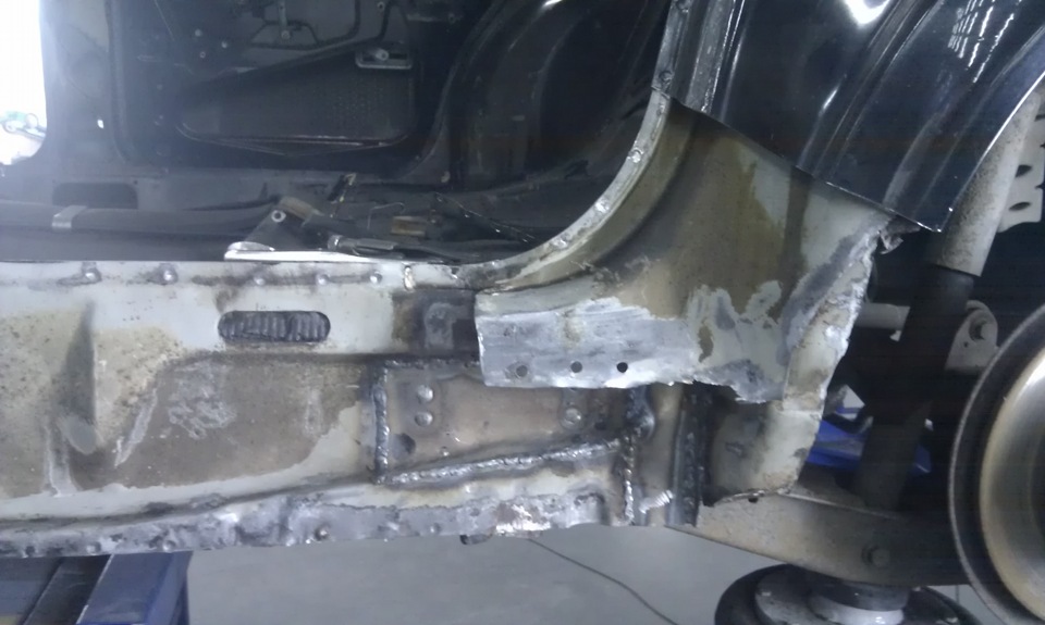

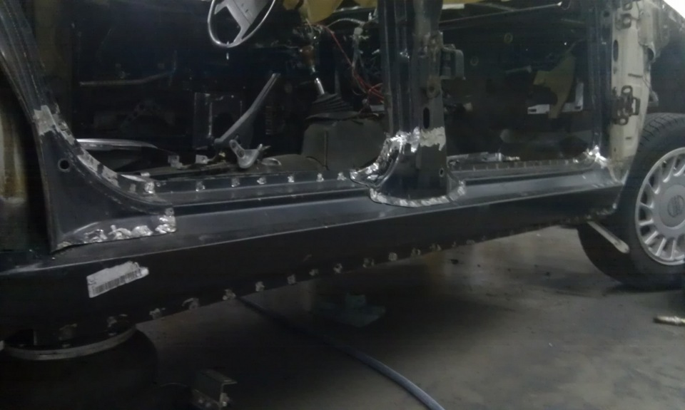

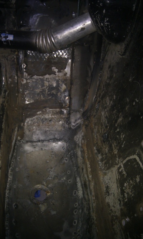

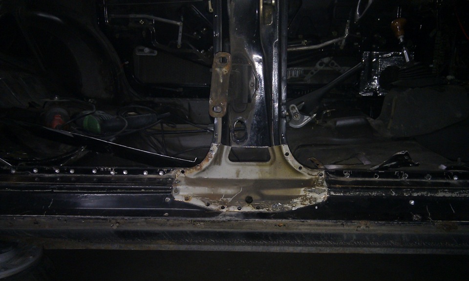

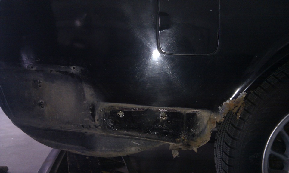

Повідомлення IIIYPAH » Вів листопада 04, 2014 1:11 pm
Процесс резки и сварки
под задним сиденьем, левая сторона
процесс замены порога

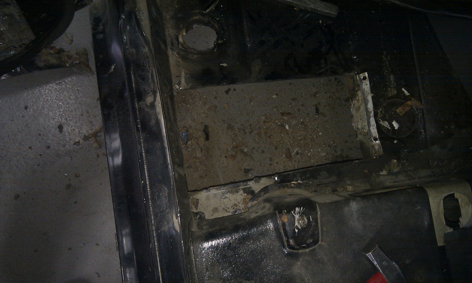

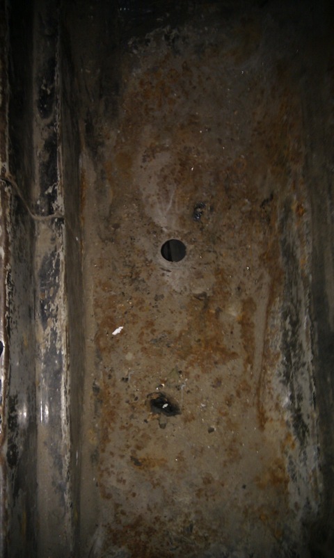

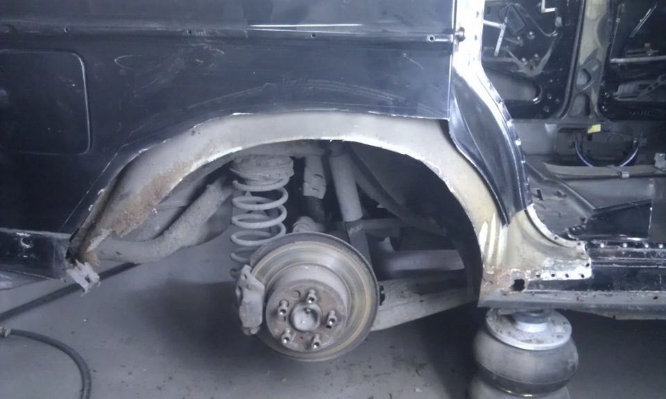

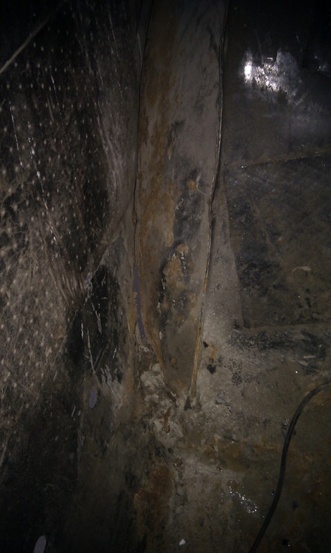

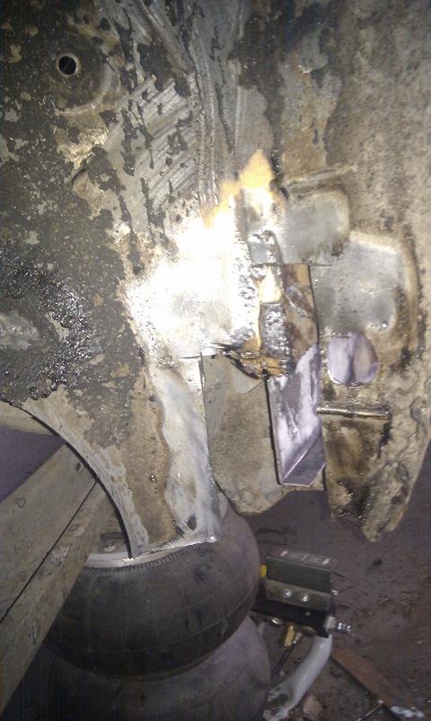

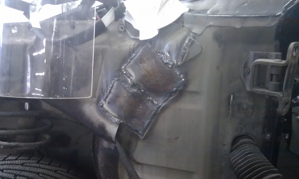

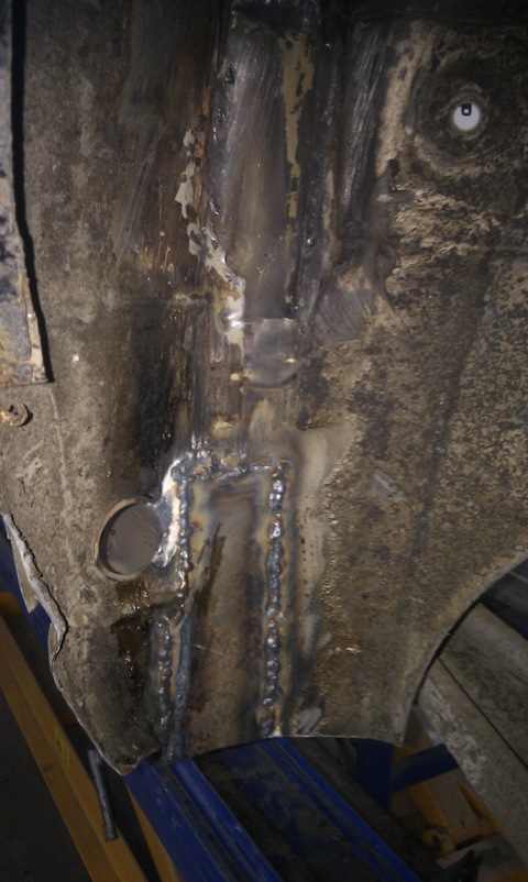

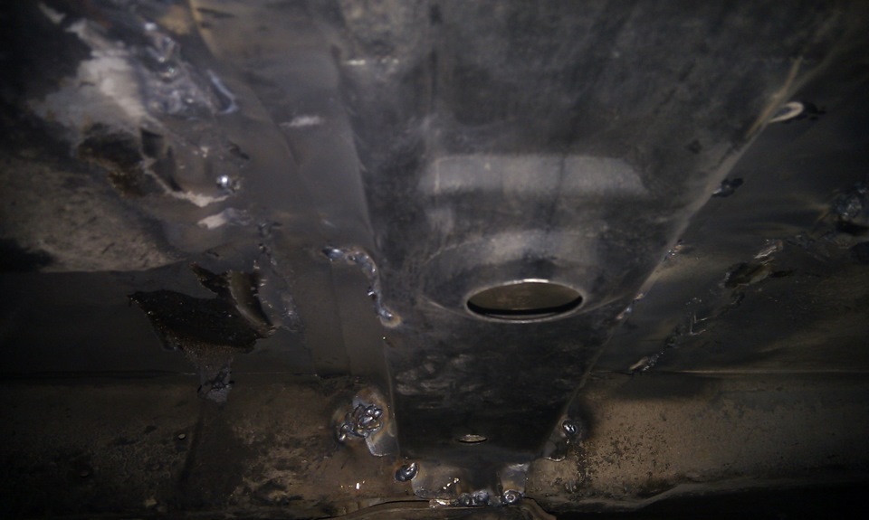

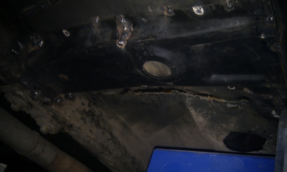

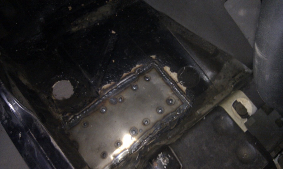

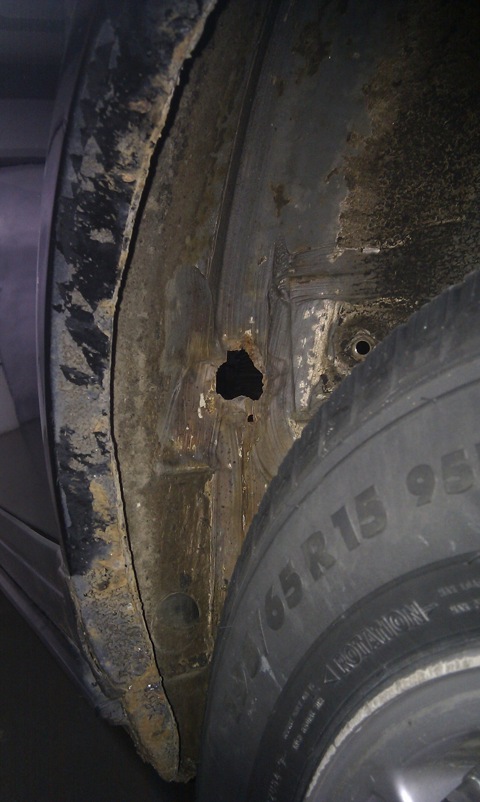

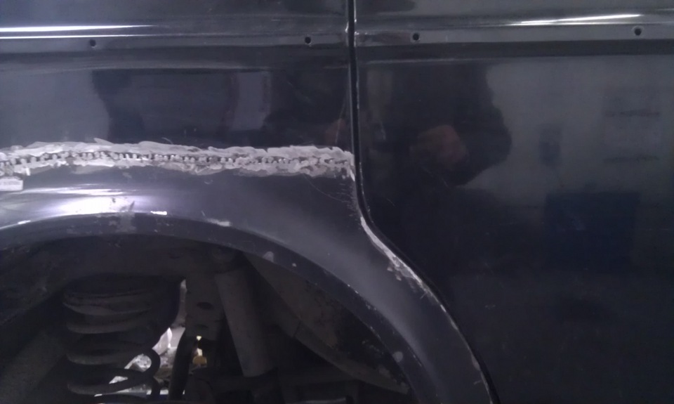

Погнали дальше, правая сторона и чуток внутри салона
когда были сняты крылья, обнаружились трещины, они были проварены и наложены латки, с левой стороны такое же
местами были приварены латки по днищу

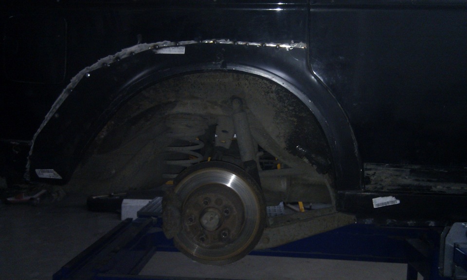

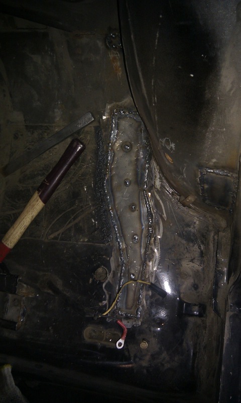

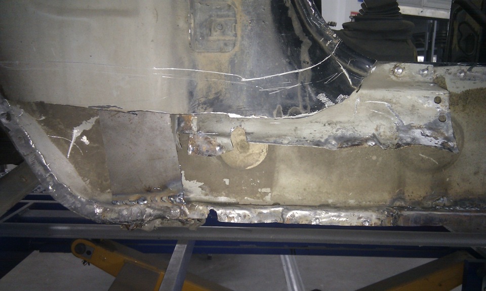

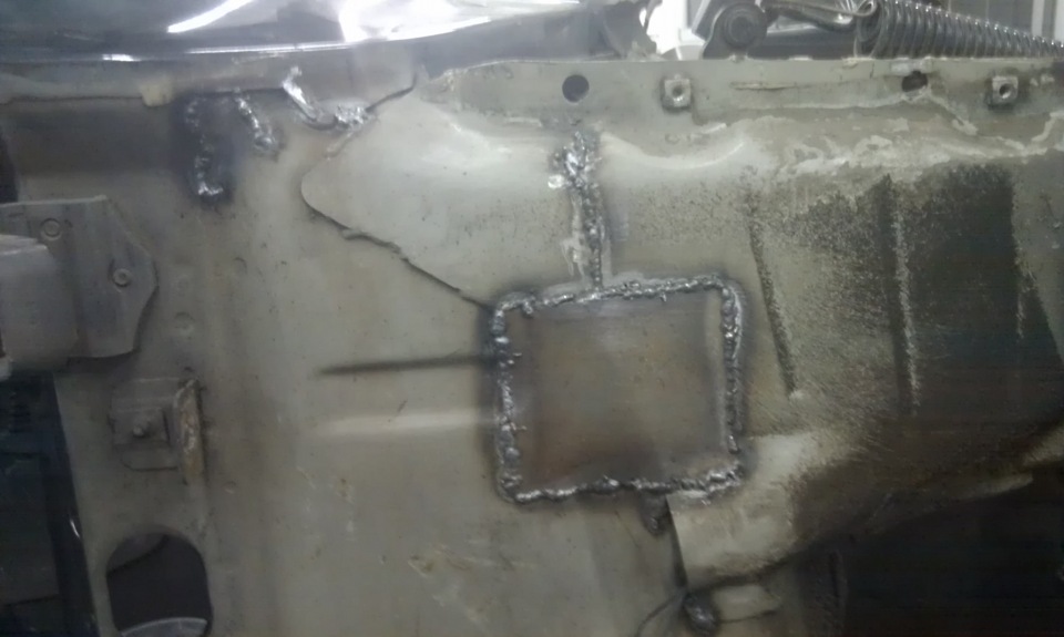

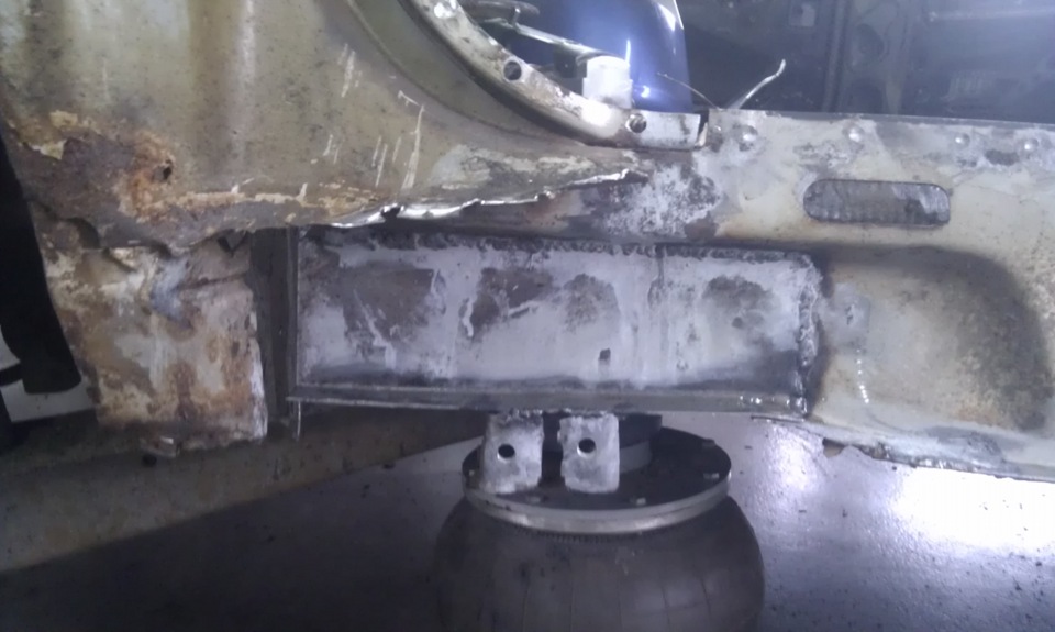

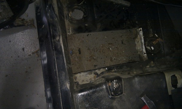

Повідомлення IIIYPAH » Вів листопада 04, 2014 4:35 pm

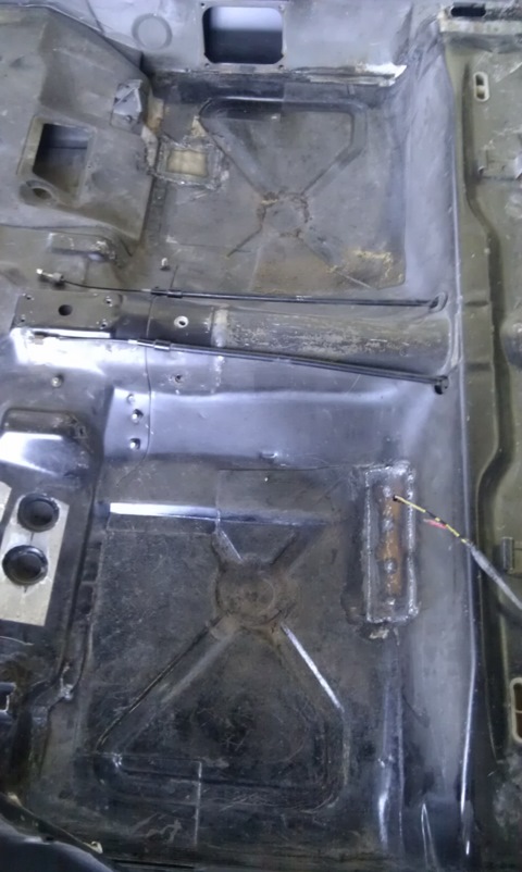

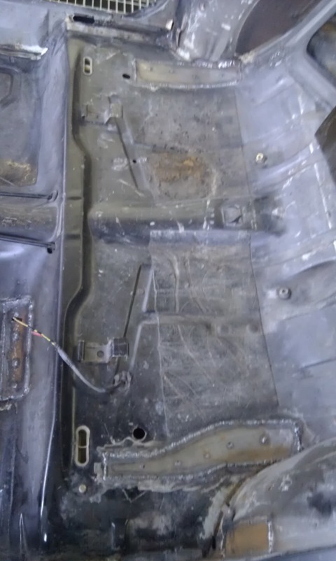

Теперь левая сторона, и усилители
Усилители вваривались от ТАЗ 2108, и рем. вставки в багажнике слева и справа в нишах от ТАЗ 2106
левая сторона чуть лучше выглядела, чем правая в этом месте
там где были трещины
дырка в полу??!!!
уже нет ))))
