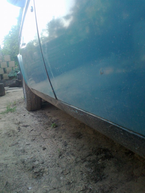

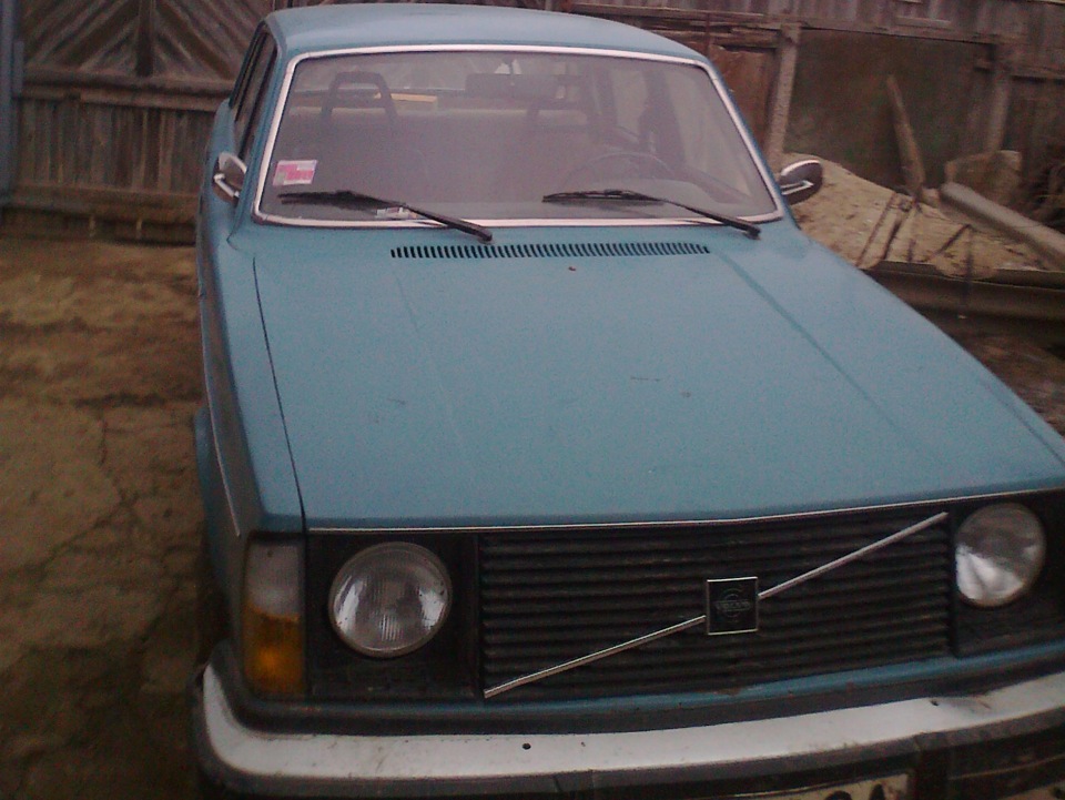

Повідомлення Alex 27 » Нед листопада 23, 2014 7:53 pm

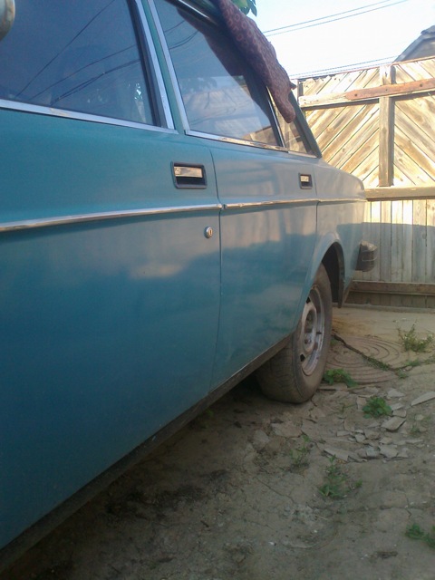

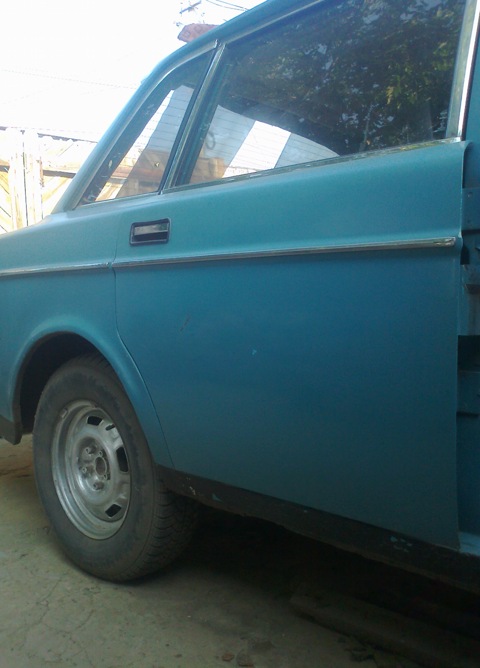

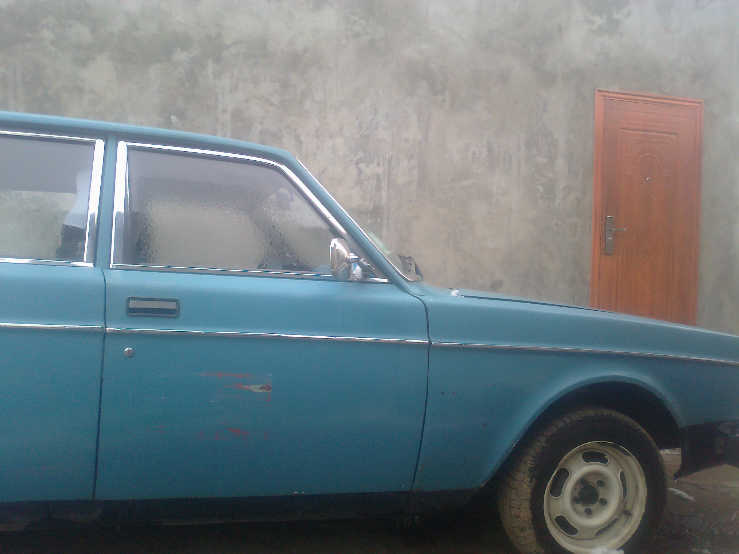

купил её у человека с моего города в 2012 переоформил на себя и катаюсь первая машинка. поменял рулевую саленблоки поменял спасибо огромное тем кто помогал на форуме по мере возможности буду выкладывать фотки какая была и какая щяс .с финансами слабовато не ругайте если что нетак.амортизаторы задние поменял с нивы поставил . сидушки передние с 940.тормозные колодки и пыльнички заменены .замена подвесного.замена задней крестовины подошла с мерса.двигатель в20.карбюратор поставил с нивы новый .а также прикупил передние подкрылки но ещё непоставил.а задние с нивы взял как здесь вычитал

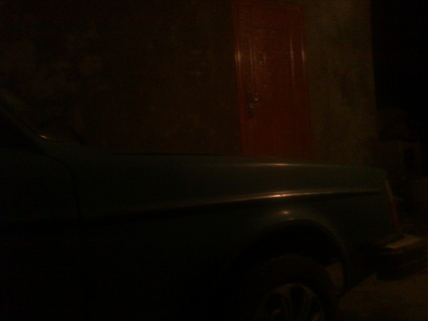

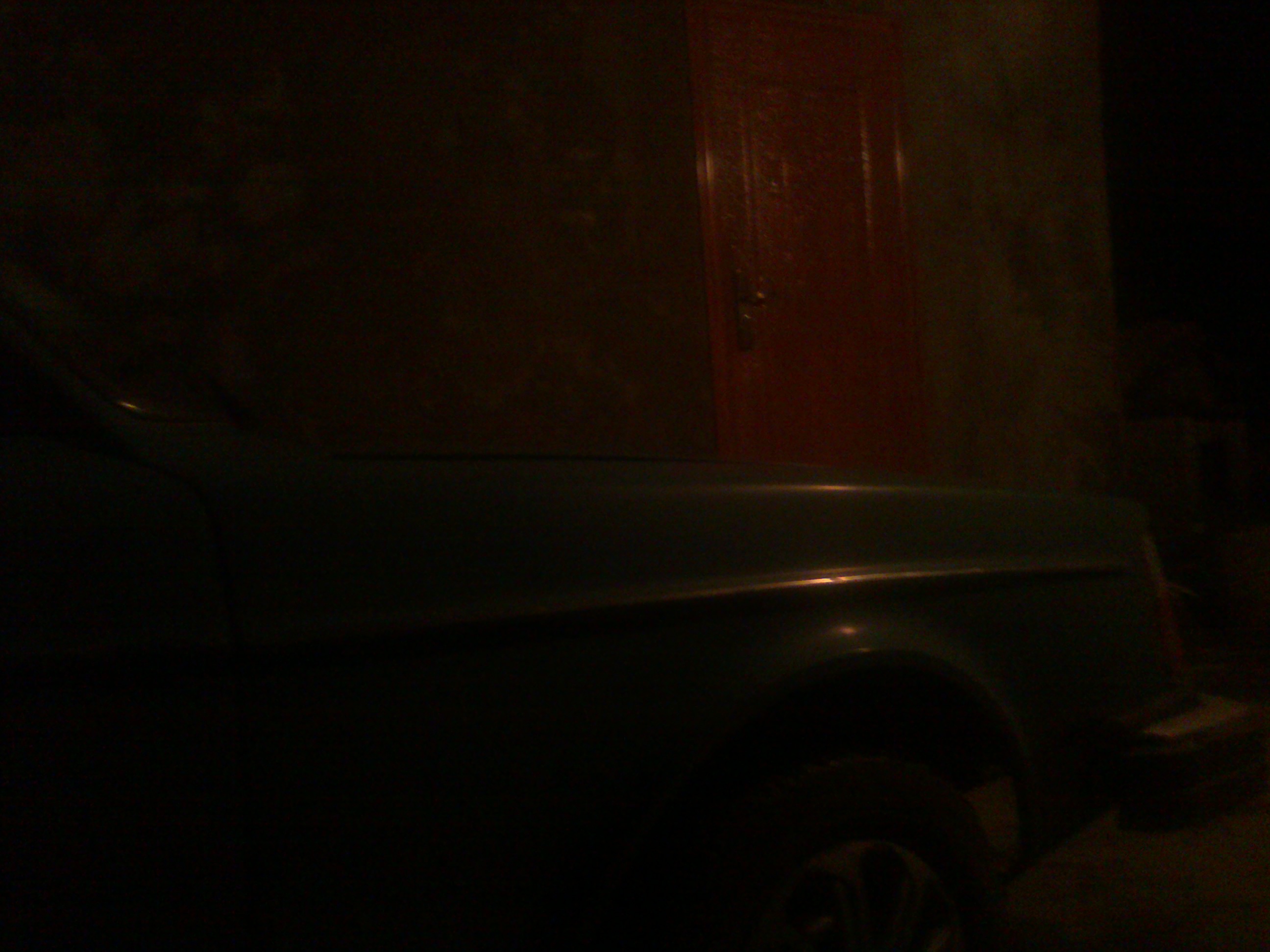

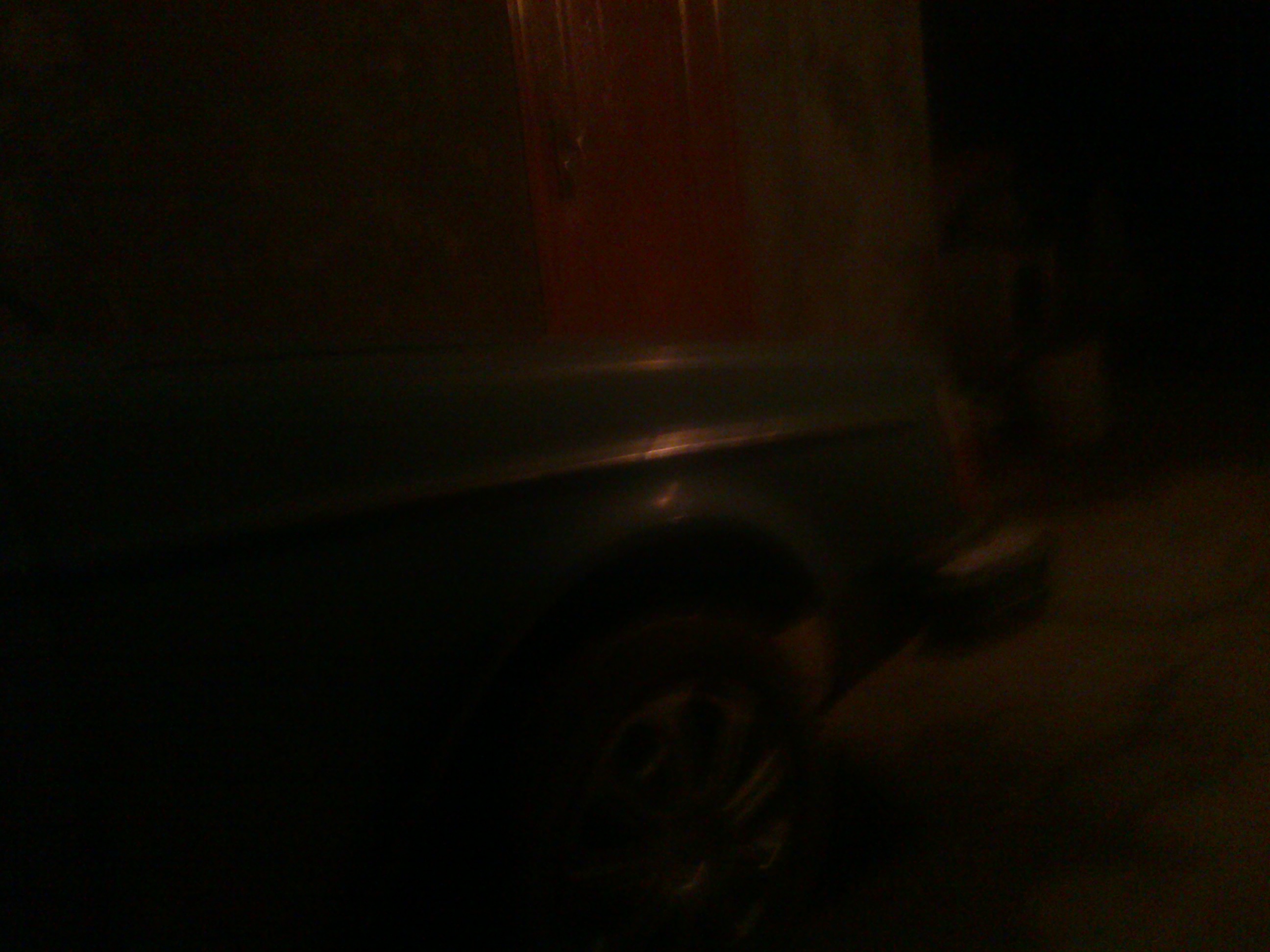

Повідомлення Alex 27 » Нед листопада 23, 2014 8:23 pm
СФОТКАЛ ЩЯС извините что ночью сделаю фоток ещё и днём

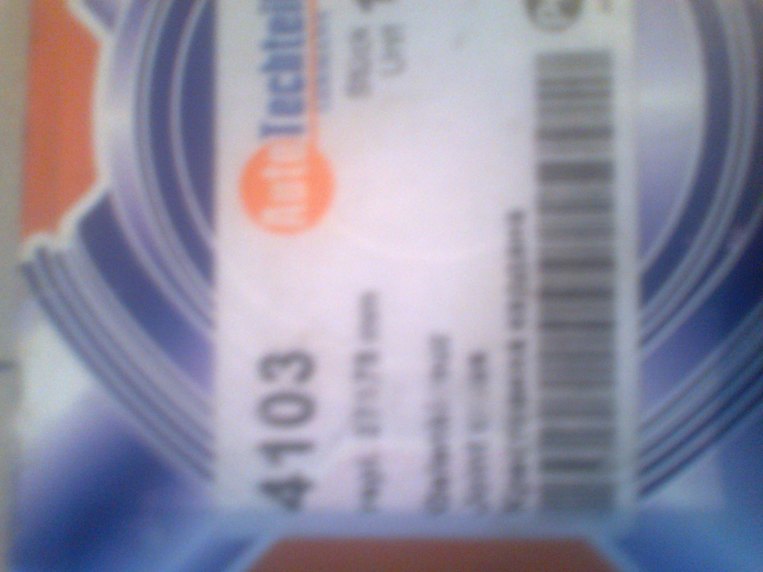

Повідомлення Fomax79 » Нед листопада 23, 2014 9:08 pm

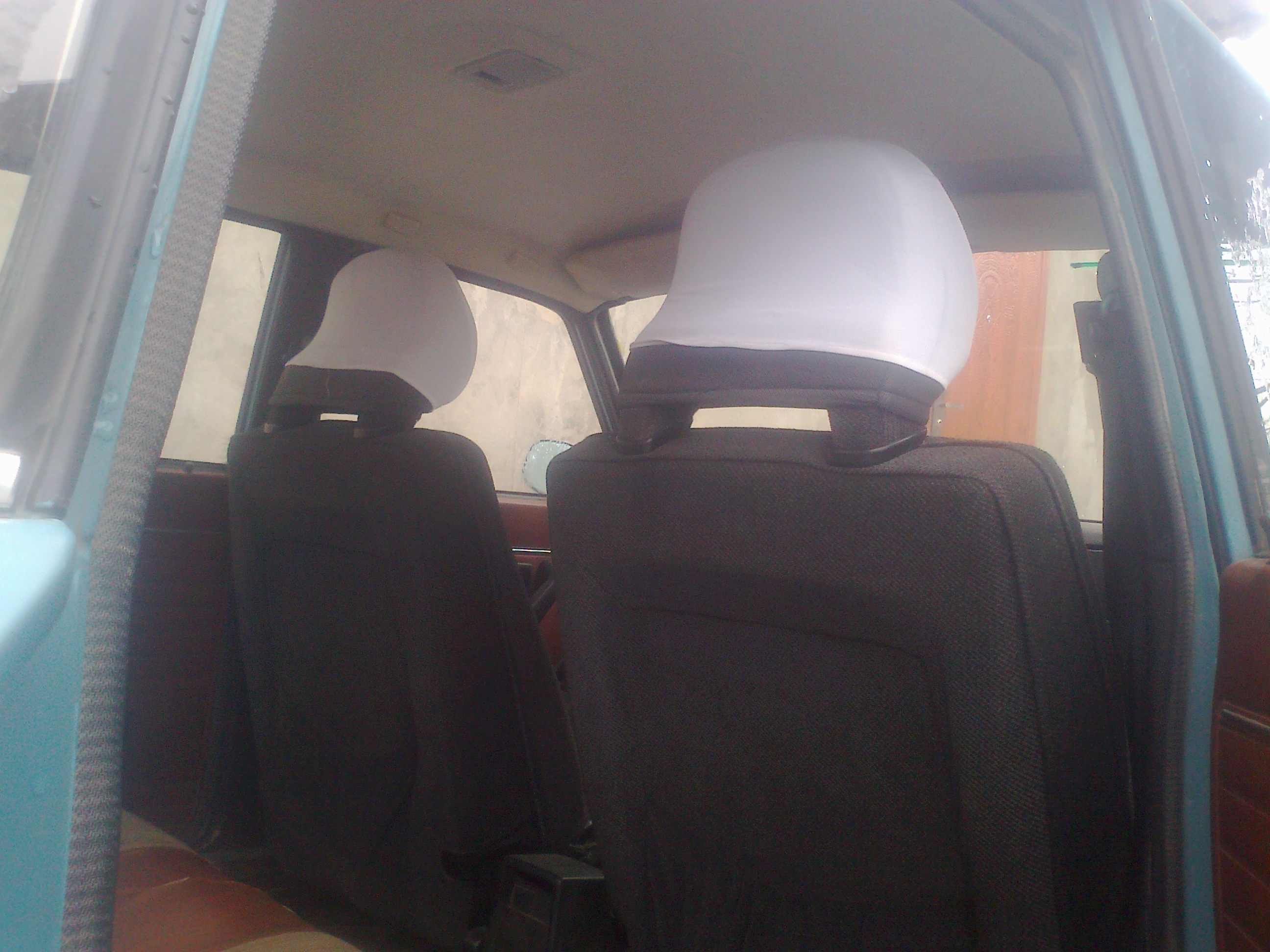

За крестовины обсуждалось,они стандартизованы,по советской классификации-задняя с москвича,передняя и средняя с жигулей :-D . Аморты с нивы ходят нормально,только ход по мому короче,но не факт-линейкой не мерял. Сидения сильно пришлось переделывать?

Повідомлення Alex 27 » Нед листопада 23, 2014 9:25 pm

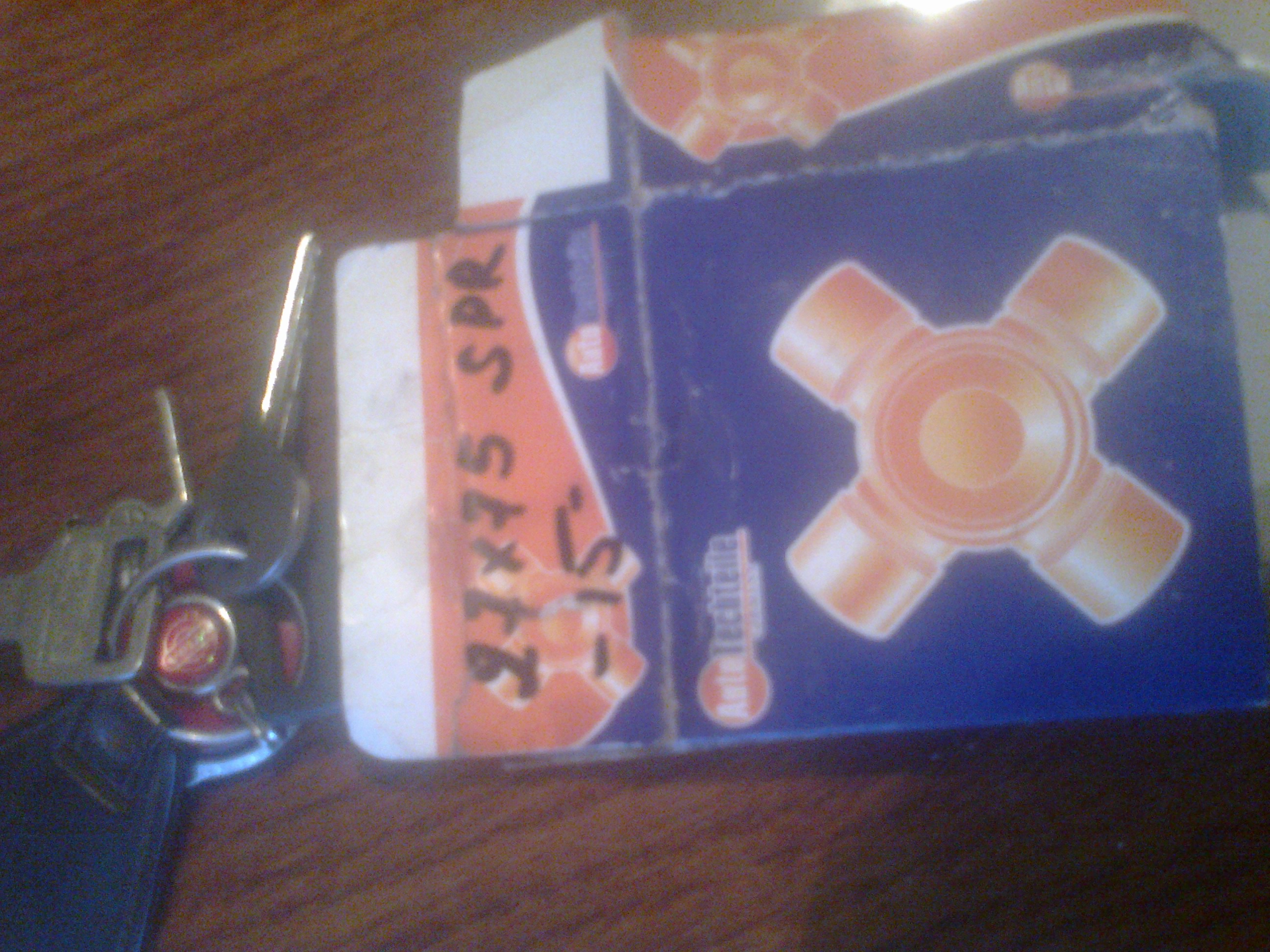

москвичовская чтото неподходила помню там внутренний деаметр поменьше а москвичовская крестовина потолще нехотелось больше делать место под крестовину подобрал -эту
Alex 27
Повідомлень: 355
Автомобиль: volvo 244L
Re: Расскажу и я о своей машинке 244
Повідомлення Alex 27 » Нед листопада 23, 2014 9:27 pm
москвичовская она припоминается крестовина на 29. а там видете 27

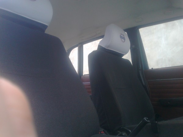

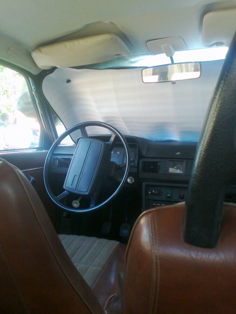

Повідомлення Alex 27 » Нед листопада 23, 2014 9:32 pm
с сидениями возились пол дня стали нормально с маленькими переделками теперь водительское регулируется в трёх положениях.только неразобрался с подогревом

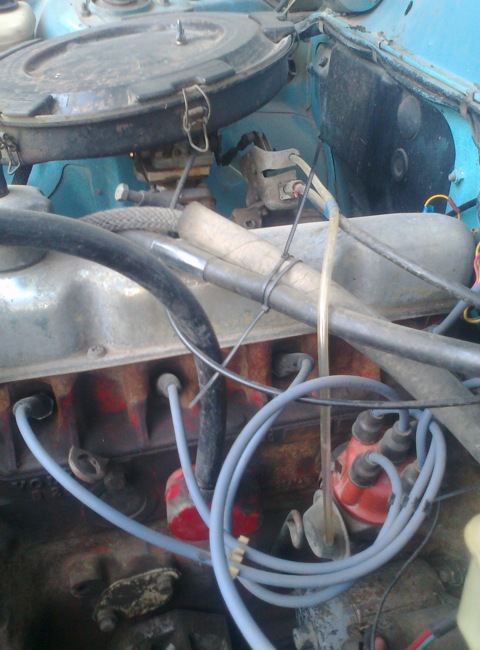

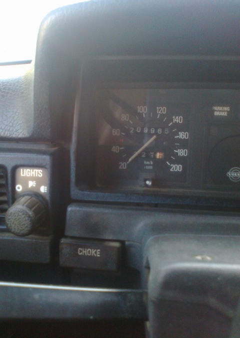

Повідомлення ivan@m » Нед листопада 23, 2014 9:59 pm
трамплер круто стоит. и мотор от 144?

Повідомлення MOOSE » Пон листопада 24, 2014 2:41 am
ivan@m написав:трамплер круто стоит. и мотор от 144?
Она первьІх годов, поетому такой мотор
Повідомлення GERXTRM » Пон листопада 24, 2014 2:43 am
MOOSE написав:
Причём самого первого - 1974-го, руль и движек это подтверждают

Повідомлення Alex 27 » Пон листопада 24, 2014 4:34 am
фото с старыми сидушками

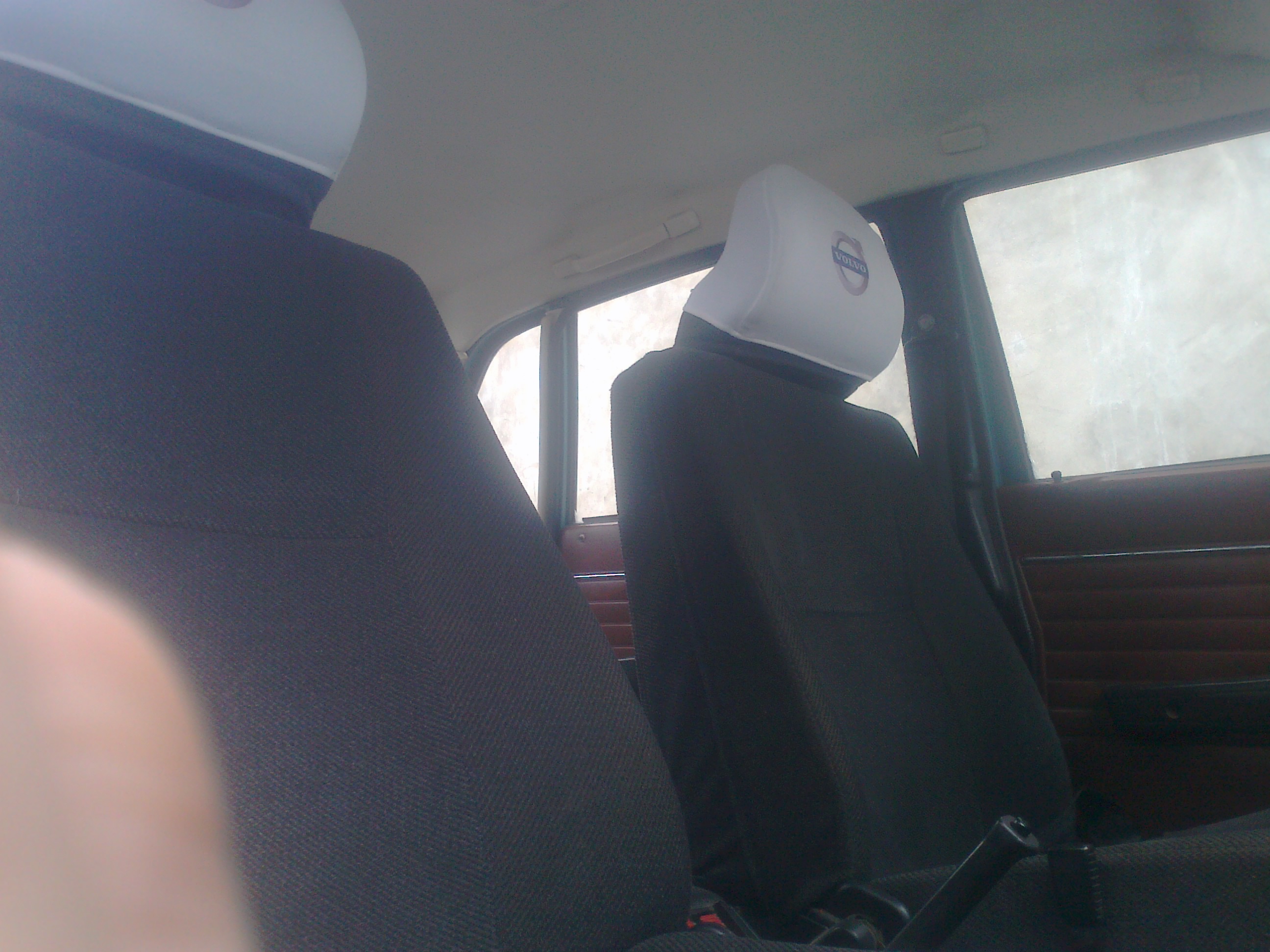

Повідомлення Alex 27 » Суб листопада 29, 2014 2:35 pm
вот сидушки
