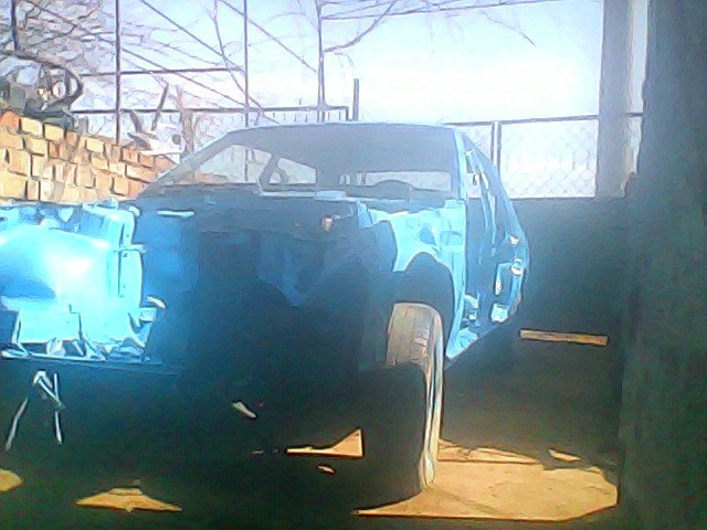

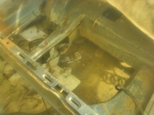

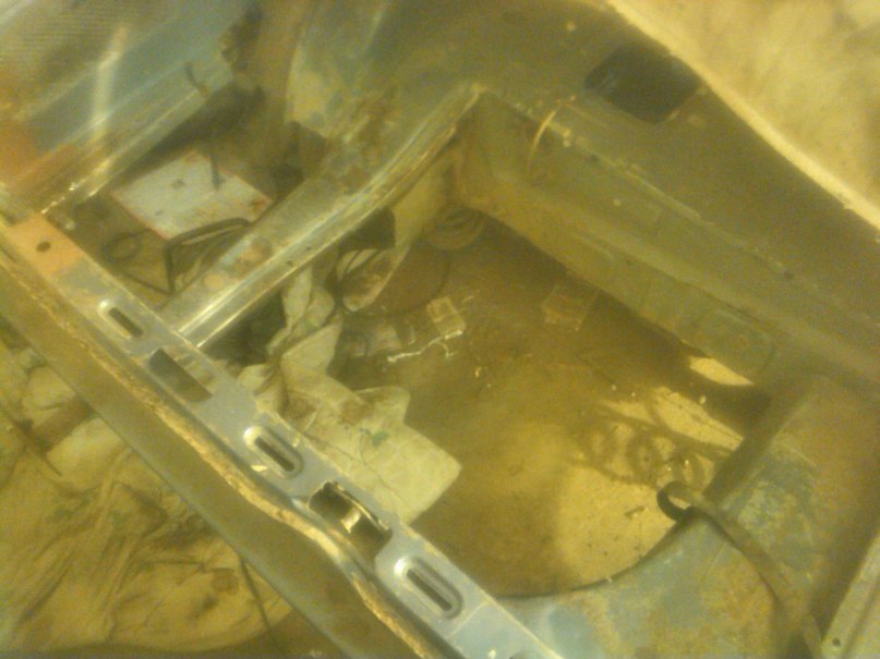

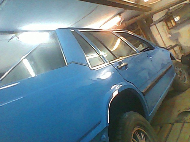

Машинку востановил (по кузову) ещё весной никак не доходили руки выложить фотки.
Всё дела в первый раз поэтому звиняйте за колхоз.
примерно вся машина была в таком состоянии, в ланжеронах трава росла.

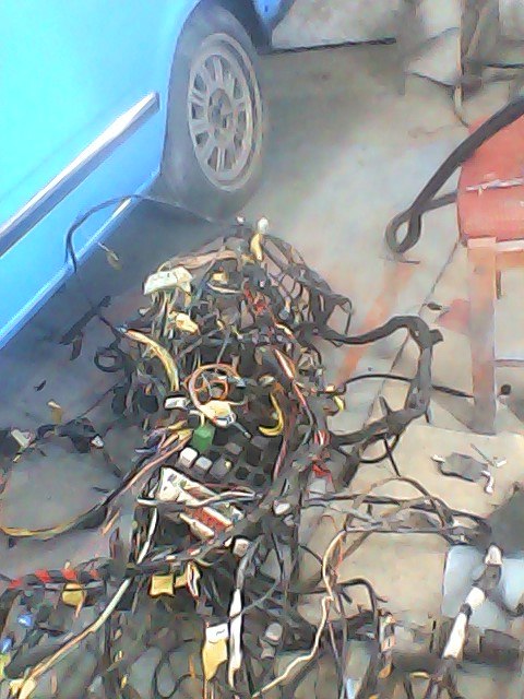

Проводочка

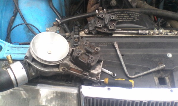

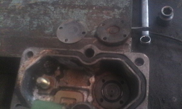

Механический инжектор заливает движок, мучаюсь второй день. :moil:
На форуме видел объявление о продаже частей мех инжектора за 500 грн. но теперь не могу найти где (может удалили тему)
Может кто подскажет.
P.S. Полтора года лежал у меня карб с впускным коллектором, жалко было продавать вдруг пригодиться, валялся, валялся. Инжектор работал без проблем.

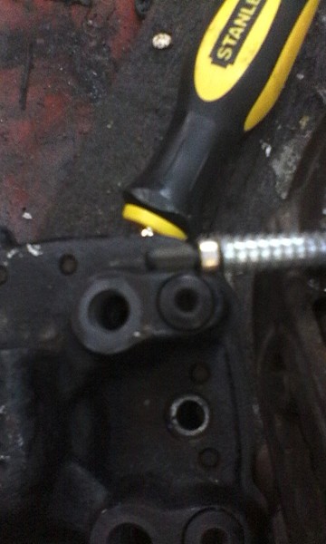

Повідомлення Бодрыч » Сер листопада 11, 2015 4:13 am
Ура победа над мех инжектором.
Краткий обзор
Разобрал блок управляющего давления
Все почистил, смазал
Результат 0.
Заменил распределитель топлива, начала заводиться, но на газюльку давиш - глохнет.

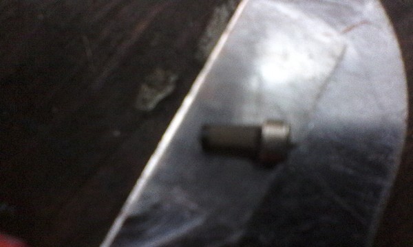

Товарищ интернет рассказал,что есть в распределителе сеточки -фильтра.
Вынул их при помощи самореза ( крупного) - хорошо промыл и продул.
Потом несложные манипуляции с форсунками и и 4мя бутылочками от детского молока, для регулирования количества бензина (кстати рег. болты находятся рядом с выходами на форсунки, ключ шестигранник)
И вуаля - все шепчет, провалов нет!!! :idea:

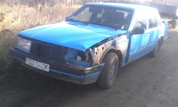

Попрошу Дедушку Мороза принести мне на новый год немножечко мозгов!
Выпавшая из рук сигарета, попытка ее достать, соседский забор, БАБАХ! :sad:
Теперь пол машины надо перекрасить :moil: :moil:
