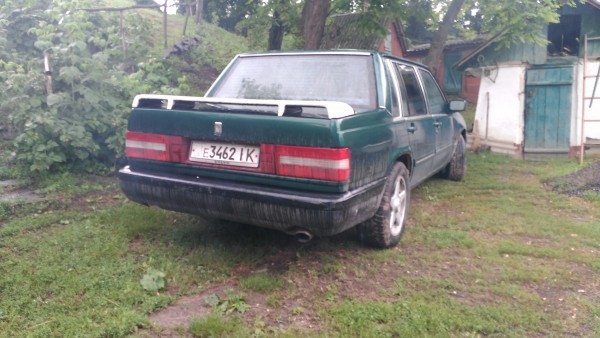

Повідомлення Djonnik23 » Сер червня 29, 2016 10:14 am
Маленькая обновочька :D

Повідомлення MOOSE » Сер червня 29, 2016 10:32 am
Djonnik23 написав:Маленькая обновочька :D
белые фонари?

Повідомлення Djonnik23 » Сер червня 29, 2016 10:52 am

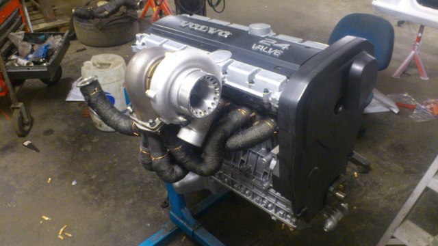

Повідомлення Djonnik23 » Пон жовтня 10, 2016 10:29 pm
Варяг написав:Доброго времени суток! А где продолжение бортовичка? Как успехи у вашей машинки в плане маниакальных переделок? Оченно интересно было читать и смотреть фотоотчёты, а тут такой облом.
Кстати, а спойлер чего не покрасите? :o
Скоро будет установлен т6. А пока сбор примочек. Надо собрать мысли и покрасить.

Повідомлення asvodessa » Вів жовтня 11, 2016 3:10 am
Djonnik23 написав:
Турбина для верхов и драга,я бы уменьшил горячку,чтобы не ездить в зоне 4500-8000 и взял бы МS3 или Корвет для рулежки.Если до 650 сил,то хватит Субаровских 560сс и клапана 3.0-3.5.

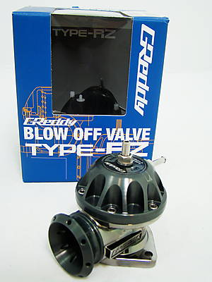

Повідомлення Djonnik23 » Сер жовтня 12, 2016 1:10 pm
И такая штука есть.
