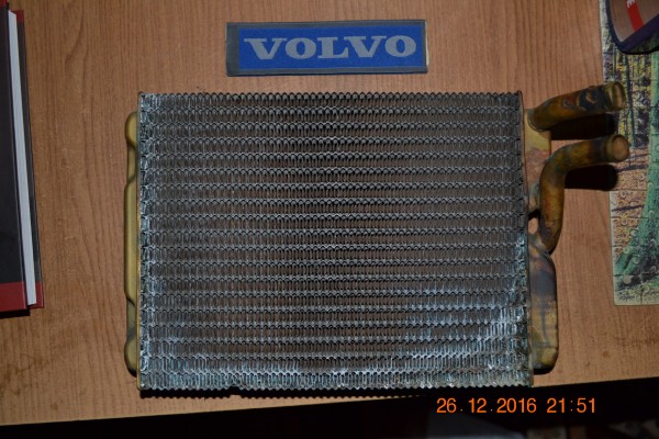

Повідомлення MOOSE » Сер грудня 28, 2016 8:02 pm

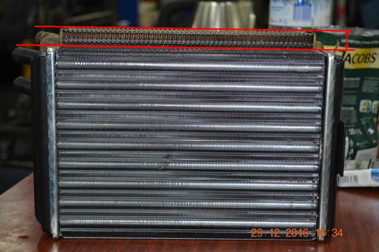

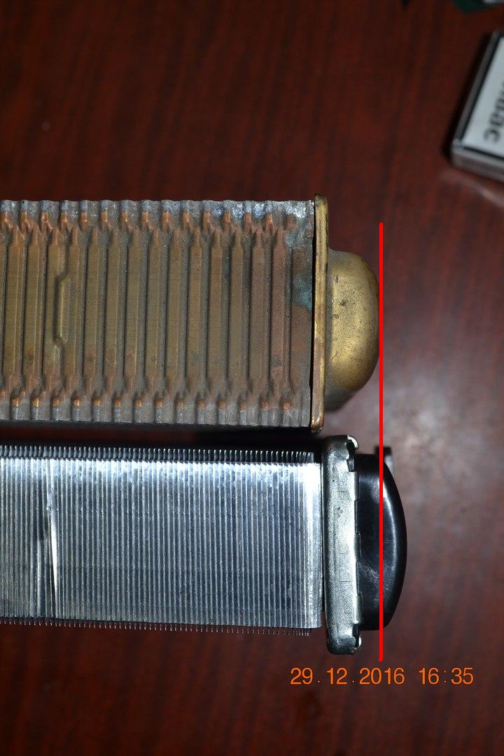

Меняем радиатор печки, ставим алюминий. Теперь в системе нет: меди, латуни, припоя и можно лить абсолютно любой антифриз который только душа желает :cars:
Re: VOLVO 760 MOOSE
Повідомлення KirKo » Сер грудня 28, 2016 11:27 pm
Любой это в смысле и дешевый или как?) алюминий не боится кислоты?

Re: VOLVO 760 MOOSE
Повідомлення Massimo. » Сер грудня 28, 2016 11:48 pm
в плохом антифризе применяется глицерин вместо этиленгликолья, глицерин беспощаден ко всему.

Re: VOLVO 760 MOOSE
Повідомлення MOOSE » Чет грудня 29, 2016 4:40 am
KirKo написав:Любой это в смысле и дешевый или как?) алюминий не боится кислоты?
всмысле G11 G12 G12+ G13
я похож на человека который будет лить себе в тачку непонятную "бадягу"?

Повідомлення leo_run » П'ят грудня 30, 2016 9:01 am
ну , раскажешь , как оно прохладнее стало , или так же
Re: VOLVO 760 MOOSE
Повідомлення MOOSE » П'ят грудня 30, 2016 3:02 pm
leo_run написав:ну , раскажешь , как оно прохладнее стало , или так же
уже могу сказать. Не подходит :-D
Re: VOLVO 760 MOOSE

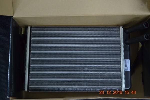

Повідомлення Костыль » П'ят грудня 30, 2016 4:43 pm
MOOSE написав:
:-D
Прохладней точно не будет с новым алюминиевым против медного...но старого! :buba: Да и медь сейчас в цене! :-P

Re: VOLVO 760 MOOSE
Повідомлення MOOSE » П'ят грудня 30, 2016 7:35 pm
Буде оригінальний б/в
Новий "дуже якісний" і зроблений з допусками + - два пальця

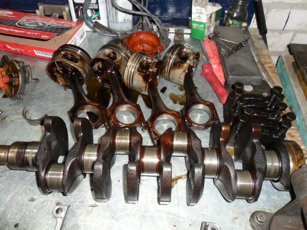

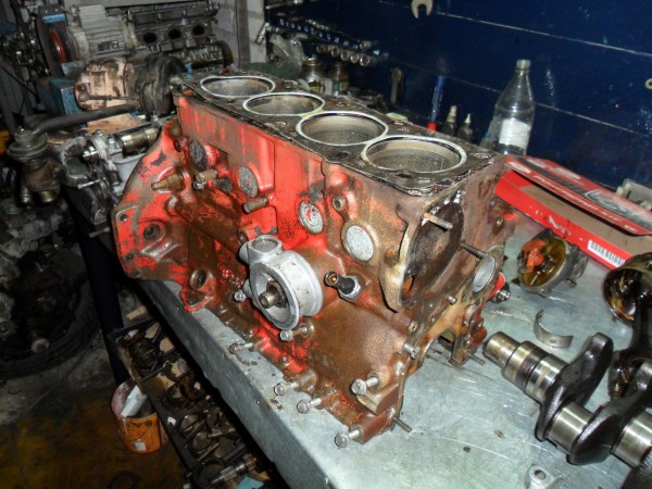

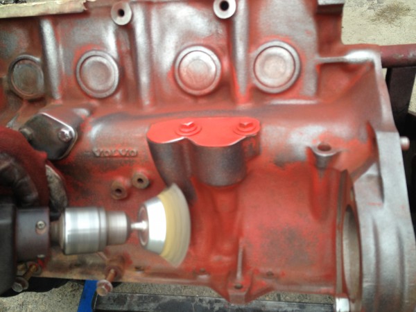

Повідомлення MOOSE » П'ят грудня 30, 2016 8:29 pm

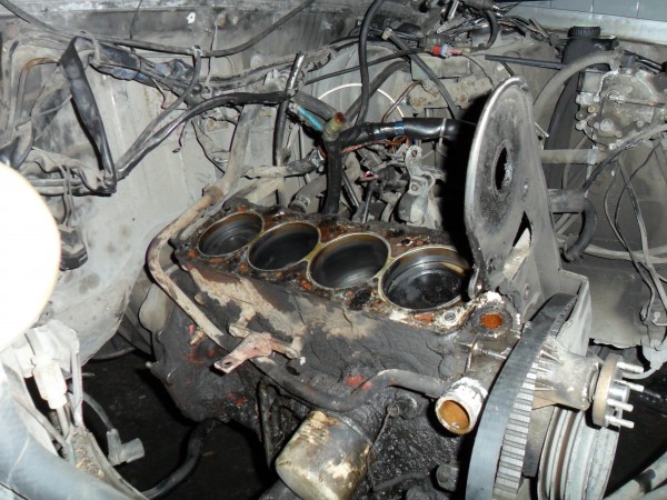

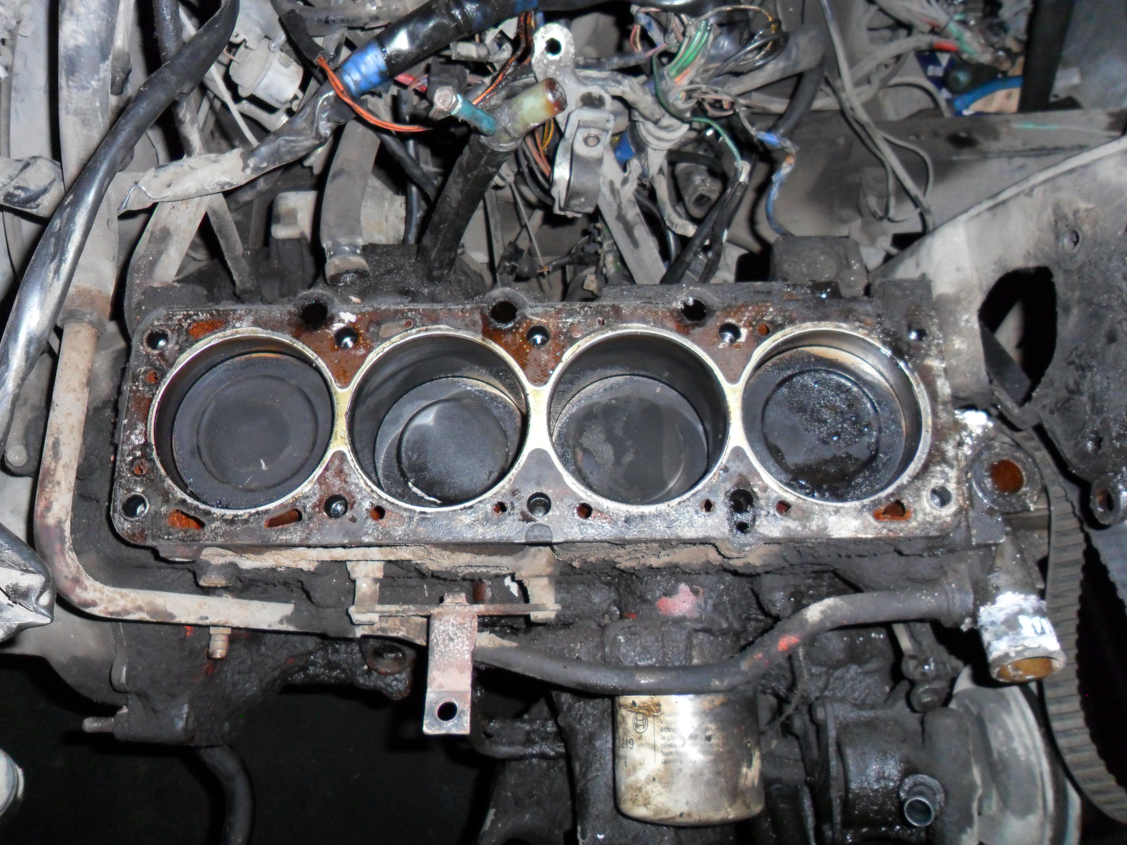

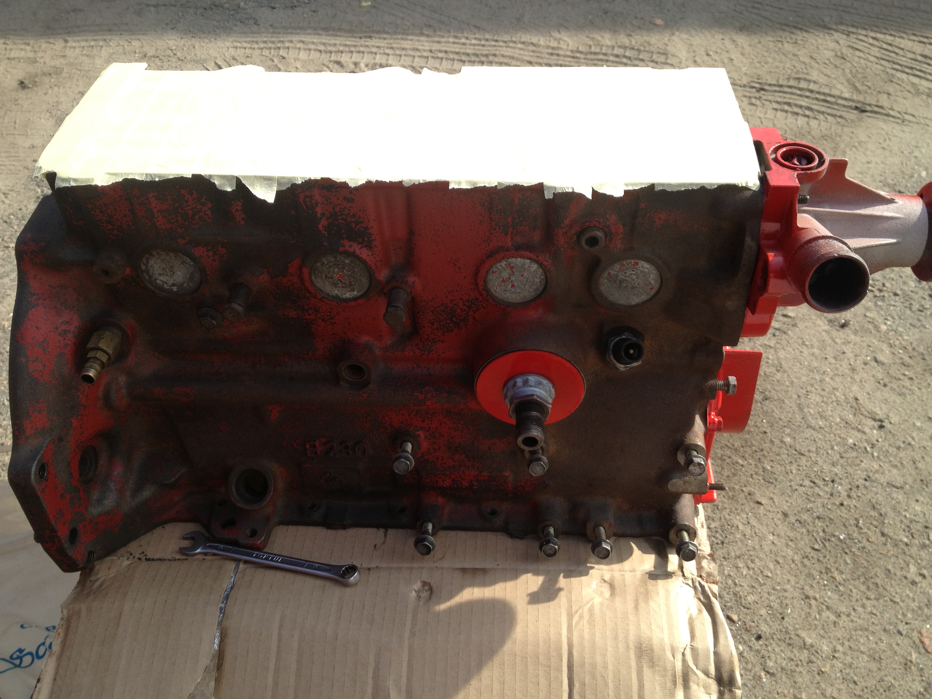

Итак немножно про блок!

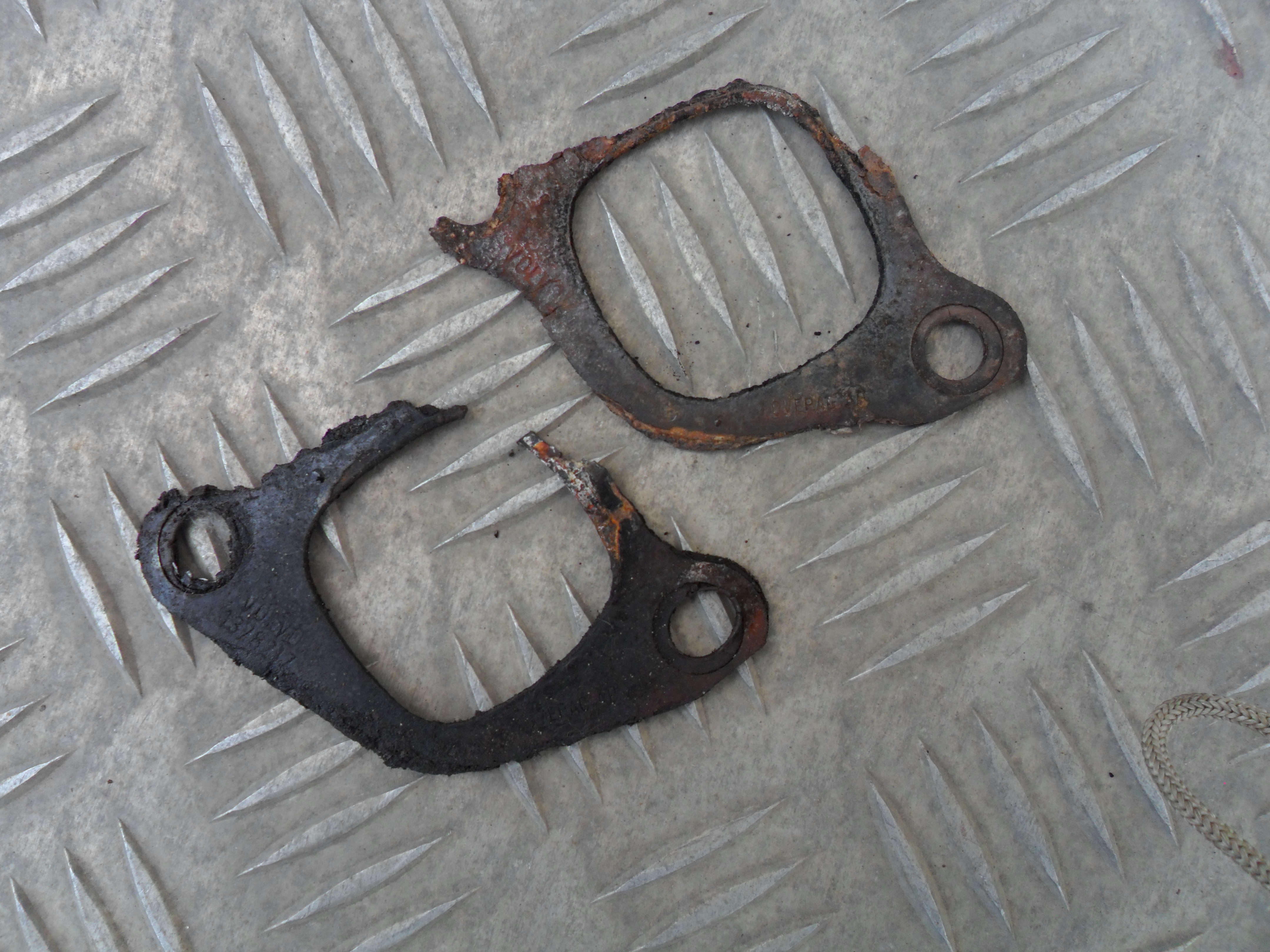

Мотор реально до меня ниразу не вскрывался! Что подтверждат наличие на блоке еще родной прокладки ГБЦ которую пришлось просто срубывать рихтовочным ножом которым розшивают метал. И родные прокладки на выпускном коллекторе
Re: VOLVO 760 MOOSE
Повідомлення MOOSE » П'ят грудня 30, 2016 8:43 pm
зазоры на замках колец были по 2 и 3мм :-D
Выработка по цылиндрам(при номинальном размере 96.0):
1) 96.32
2) 96.24
3) 96.26
4) 96.37
Для тех кто не вкурсе поршня первого ремонта 96.3 :-D
Помните об етом когда будете покупать б/у мотор в "идеале" с донора :-P

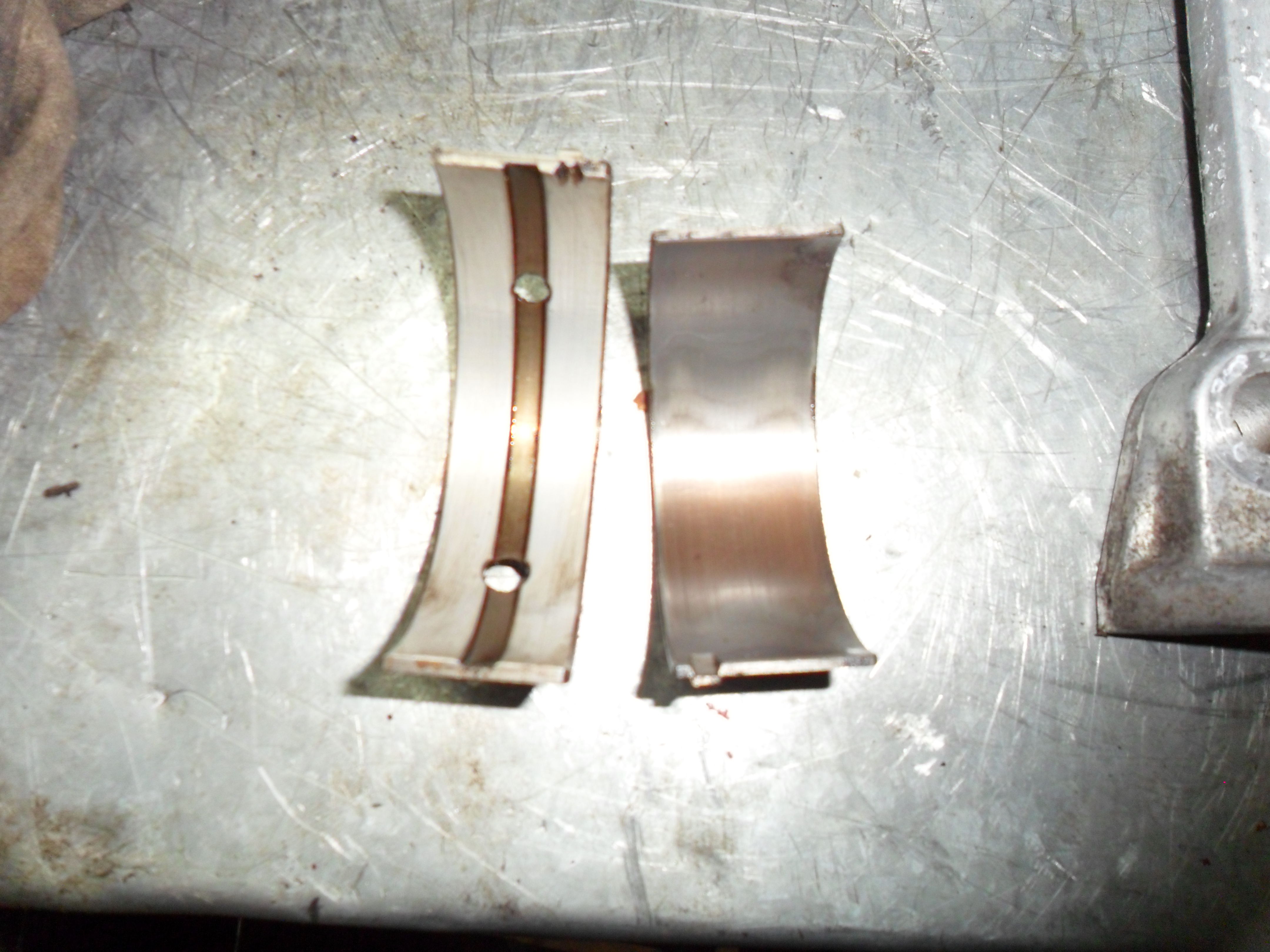

На колене задиров не было, потому решено оставить его в номинале, просто поставить новые вкладыши

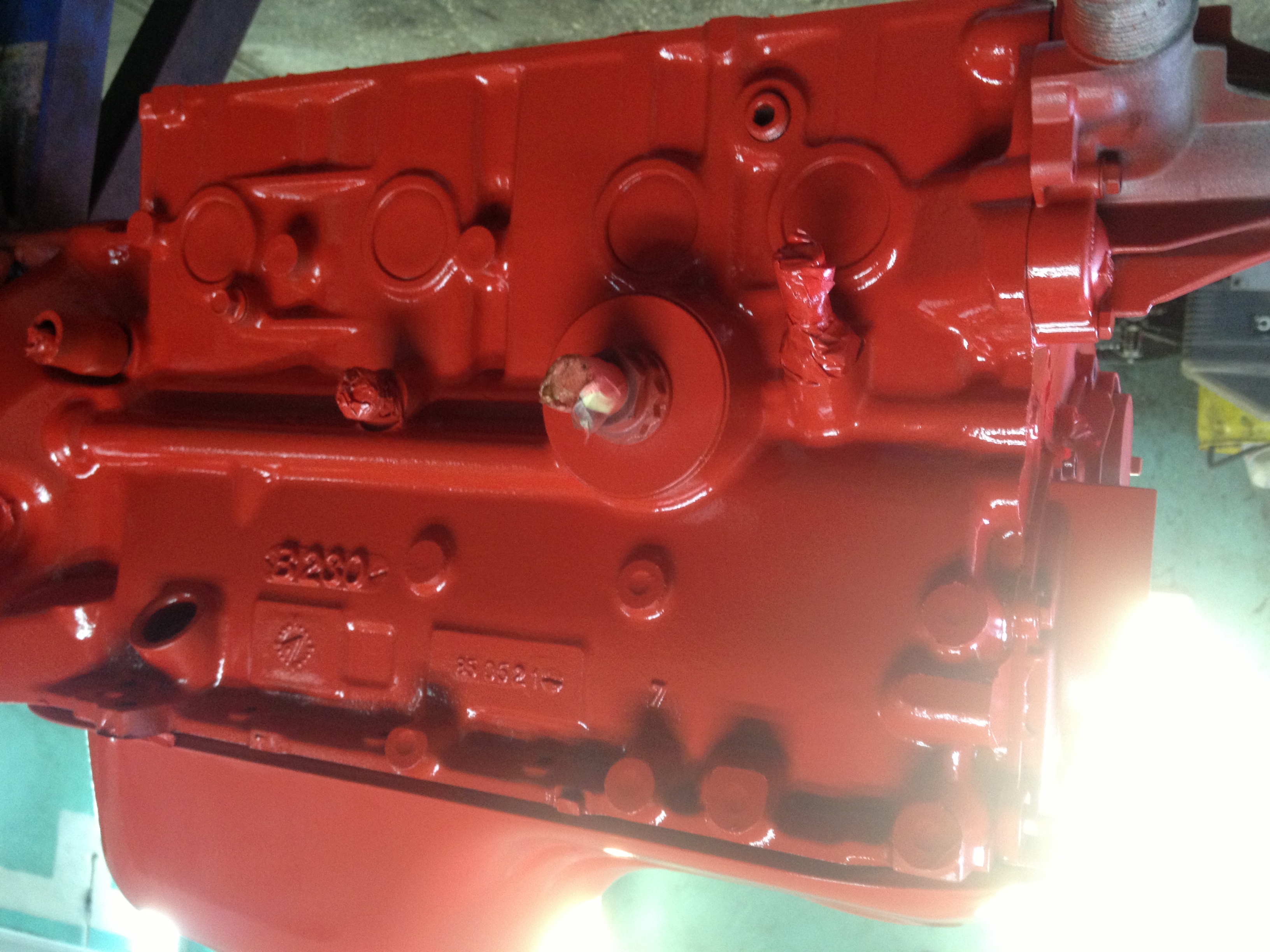

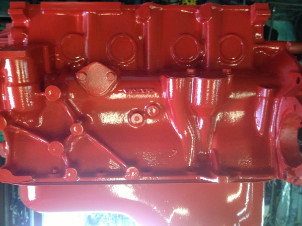

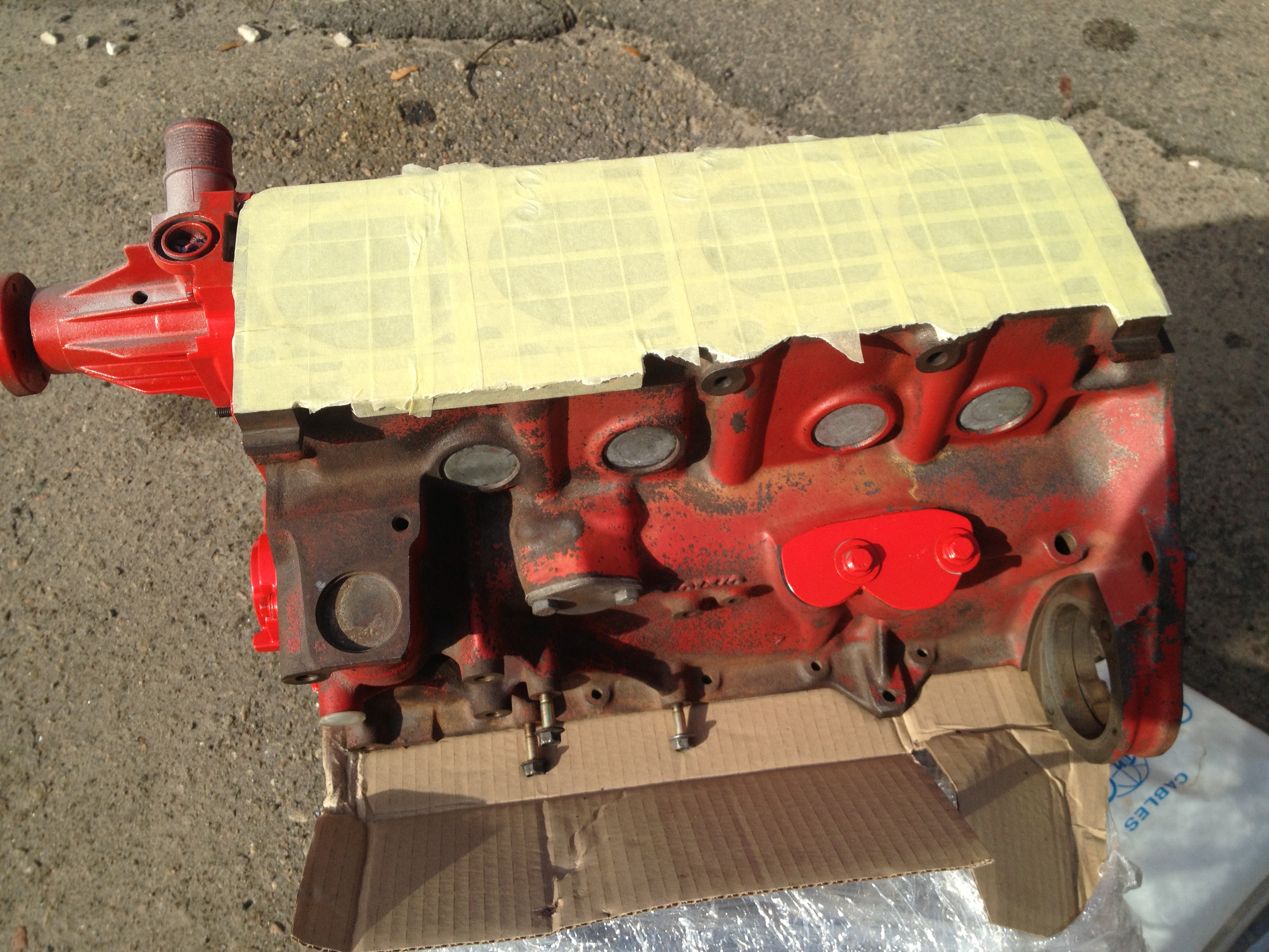

Повідомлення MOOSE » П'ят грудня 30, 2016 8:52 pm
Блок был загильзован под номинал, потом отправлен в Kh.Customs (г.Харьков https://vk.com/club25982353) на покраску
Re: VOLVO 760 MOOSE
Повідомлення Massimo. » П'ят грудня 30, 2016 11:05 pm
Мне поставили новый алюминиевый стало заметно холоднее, точнее стало нормально, а с медным был адский ташкент

Re: VOLVO 760 MOOSE
Повідомлення Костыль » Нед січня 01, 2017 3:02 pm
Massimo. написав:Мне поставили новый алюминиевый стало заметно холоднее, точнее стало нормально, а с медным был адский ташкент
Если он тоже отличается по размерам от оригинала, как у Димы...то от этого изначально и разница.
Костыль
Повідомлень: 189
Звідки: Ukraine, Kyiv
Re: VOLVO 760 MOOSE
Повідомлення Алежон » Нед січня 01, 2017 6:18 pm
Костыль написав:
ну такой как у димы я думаю они без подгонки молотком корпуса печки и не поставили б.тут дело в коэффициенте теплопроводности у меди они почти в 2 раза выше.а те кто например разбирал радиаторы заменители основные для 850 турбовой или акпп,то наверно обратили внимание что в банках место алюминиевых радиаторов стоят обычные стальные трубки.вот и прикиньте если у меди теплопроводность где то 400,у алюминия пусть 250 у металла где то 50.то и получается что печки не греют,а основные радиаторы хуй охлаждают к чему это приводит вы понимаете

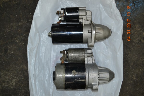

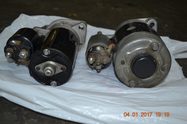

Повідомлення MOOSE » Сер січня 04, 2017 9:24 pm
Решил поставить редукторный стартер от 940. Он новее, меньше, потребляет меньше енегрии(можно реально завести машину даже на подсаженом акуме)звук у него прикольней, так он оказался еще и в 2!!! раза легче :cars:
Цена вопроса 50$

Повідомлення vitalik k » Сер січня 04, 2017 11:24 pm
Это вряд ли, пусковой ток у него больше.
Re: VOLVO 760 MOOSE
Повідомлення MOOSE » Чет січня 05, 2017 2:27 am
vitalik k написав:
так он и делает больше оборотов
