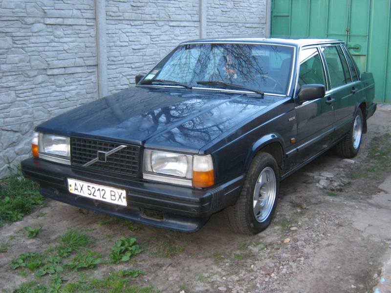

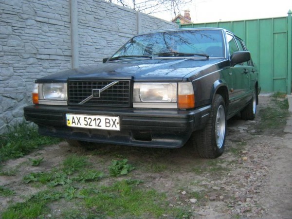

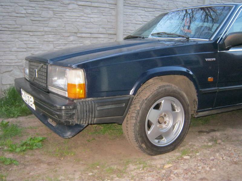

Повідомлення nikolajs » П'ят травня 04, 2012 10:17 pm

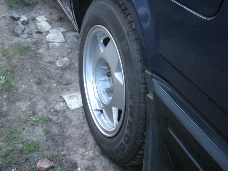

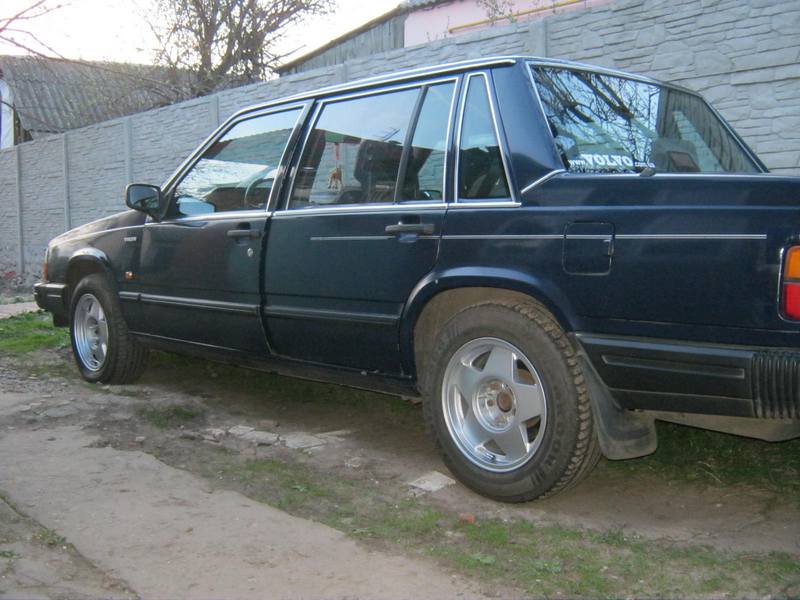

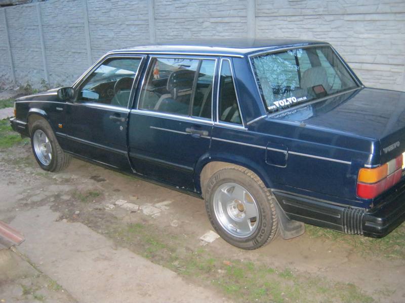

Вот и фотки.

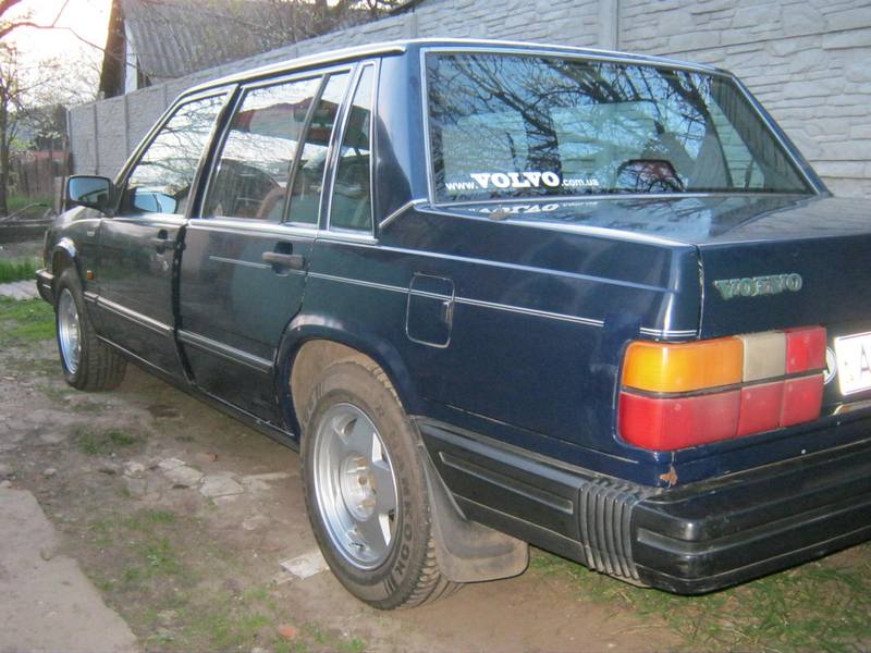

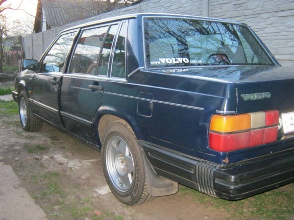

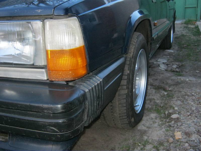

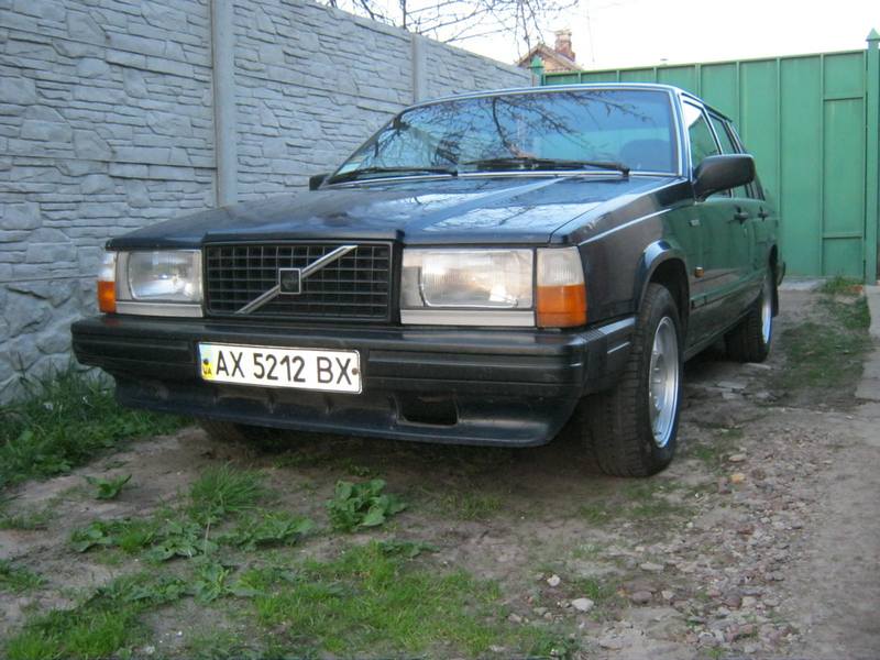

Re: Борт 740
Повідомлення nikolajs » П'ят травня 04, 2012 10:18 pm
Ну и еще парочка.

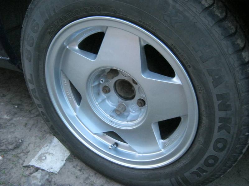

Повідомлення nikolajs » Вів травня 29, 2012 11:11 pm
Вот уже куплены тормозные диски и колодки на передок. На выходных буду ставить. Колодки оригинал, диски скантех. Удовольствия 750гр.

Повідомлення nikolajs » Чет травня 31, 2012 3:33 pm
Ну, наконец-то! Поставили передние тормозные диски и новые колодки. Диски по бедности еще можно было бы поюзать в принципе. Колодки истер почти в ноль! Как по писаному 30 тысяч. Износ колодок почти равномерный, с одной стороны немного больше. Но без перекосов и все ровненько. Я доволен. Помазали направляющие, проверили резинки, все в норме. Меняли прежние колодки чуть больше года назад. Что еще заметил. До этого, были подозрения на уставшую шаровую. Сегодня после замены колодок и дисков, стук исчез. Шаровая действительно в порядке, проверяли... делаю вывод, что это стук или от колодок или от суппорта. Но очень похоже было на ходовку. Поездим, посмотрим. И самое главное, исчезла вибрация при торможении! Плюс, я по ней соскучился :)

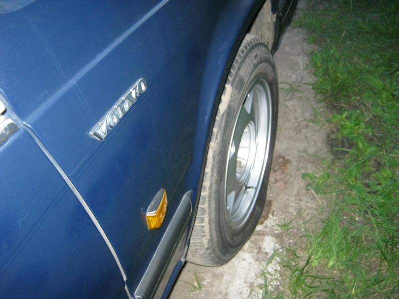

Повідомлення Влад » Чет травня 31, 2012 9:39 pm
Класно покрасили, люблю диски з полкою! Лось порадував :-P Сам думаю про оригінальні R15 від s90 на 205.65 резині, для наших "доріг" саме то!

Повідомлення nikolajs » Чет травня 31, 2012 10:26 pm
Диски и покрашены неплохо и полка у них есть. Вылет 21-ый ,они немного больше торчат наружу, чем родные на 25-ом вылете.
