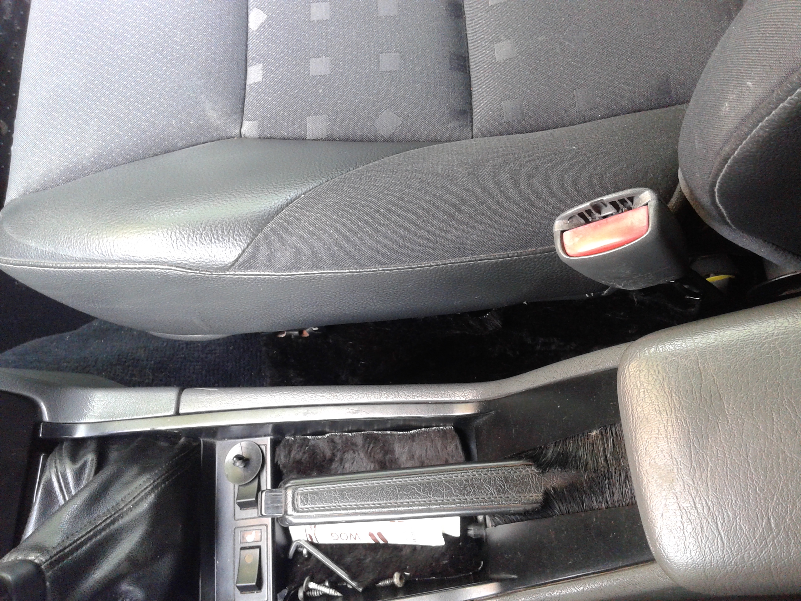

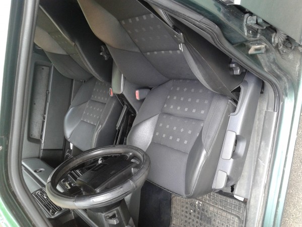

Повідомлення Dream » Сер квітня 20, 2016 8:08 pm
Ось так вийшло!
для хімчистки використав пів банки хімії, є дві маленькі дирочки від цигарки на пасажирській - які ще треба буде зашити!
По відчутях - їздив на відстань 300 км., вроді нормально, правда пару днів привикав до нової посадки!
сидіня на сантиметрів 3 вище, при найнижчому рівні в потолок не впираюсь (ріст 188 см.)
один мінус - вужчі від стандартних і між подлокотніком вийшла щілина, знизу закрив декором)))
ще потрібно підключити підігрів!

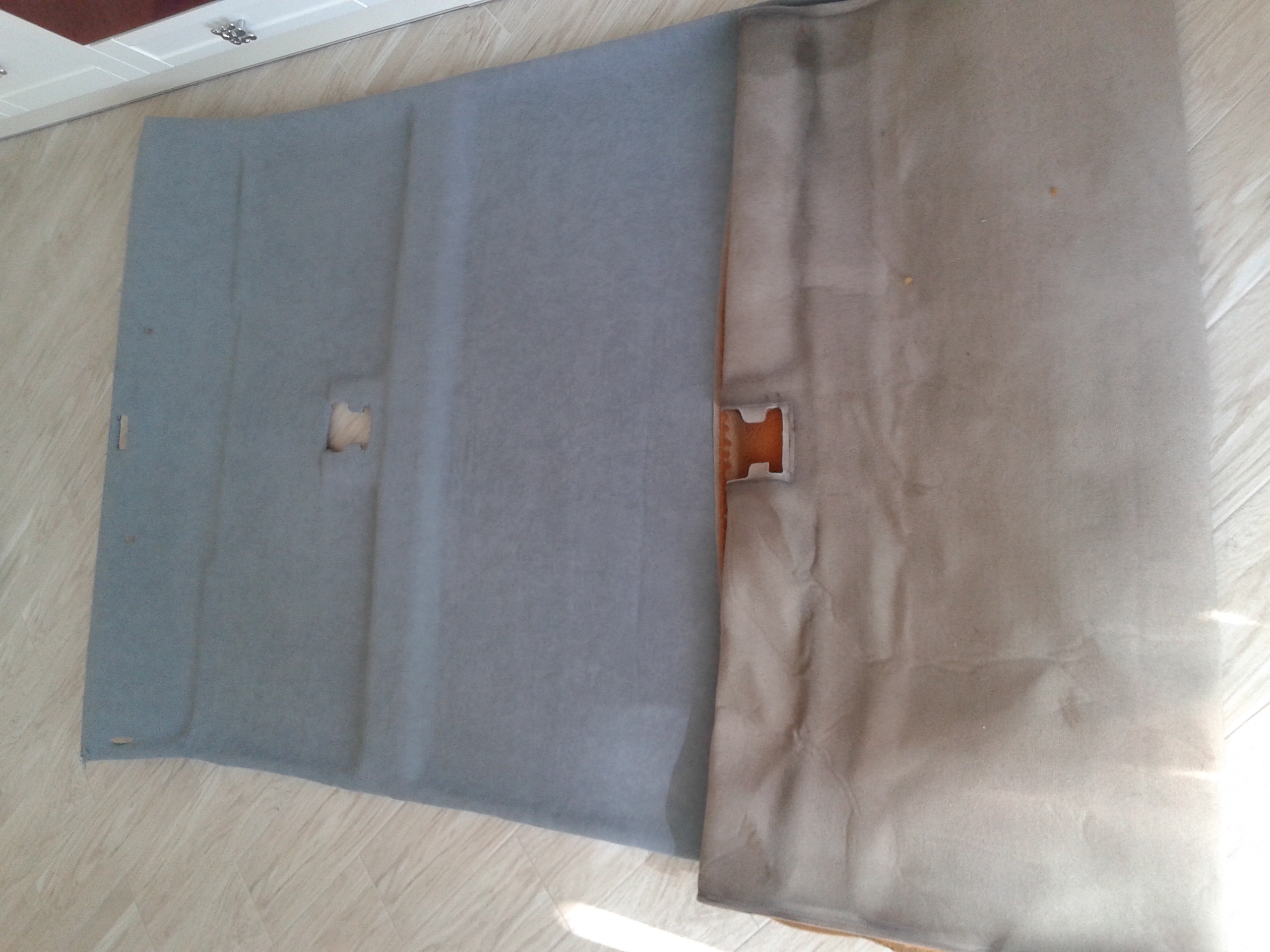

Повідомлення Dream » Сер червня 29, 2016 10:57 pm
Переклеїв потолок. Поклеїв віброізоляцію і частково шумку на потолок. Получилось не ідельно, але в рази гарніше.

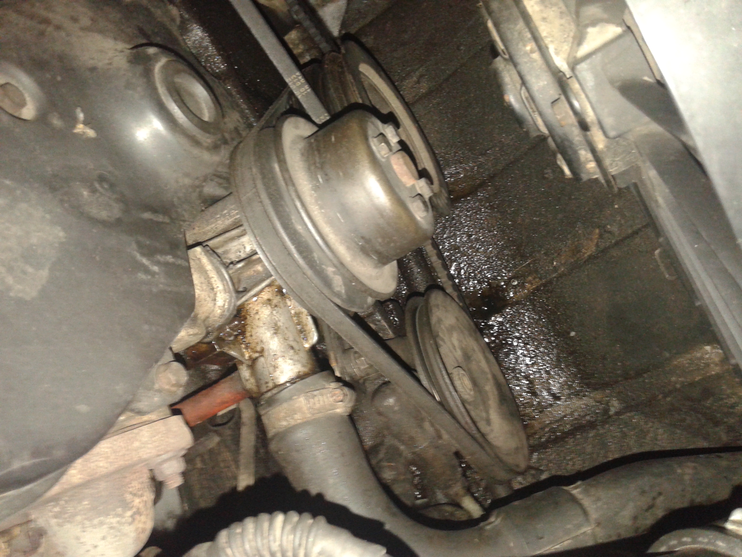

почало сопливити з переднього сальнику коленвалу прогнав в інтенсивному режимі більше 1000 км. (але є масло вокруг помпи) чи не може звідте сопливити??
лізти туди зараз не хочу... буду ремонтувати разом із заміної ремня ГРМ.

Повідомлення Dr.V » Пон серпня 29, 2016 1:34 pm
Dream написав: почало сопливити з переднього сальнику коленвалу прогнав в інтенсивному режимі більше 1000 км. (але є масло вокруг помпи) чи не може звідте сопливити??
можливо, що з переднього сальника розпредвалу закидує на помпу.

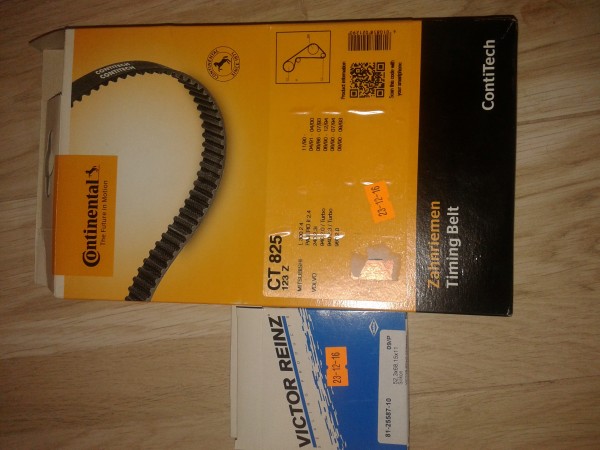

Повідомлення Dream » Суб грудня 24, 2016 6:02 pm
Сьогодні замінив ремінь ГРМ та сальник коленвалу, все помив, тепер буду дивитись чи тече масло з верхнього сальника, може і його потрібно міняти! на все пішло - вчора вечером 1 год. на розбирання і сьогодні 2 год. на вимивання і збирання! завелась з першого разу)) нічого важкого немає!

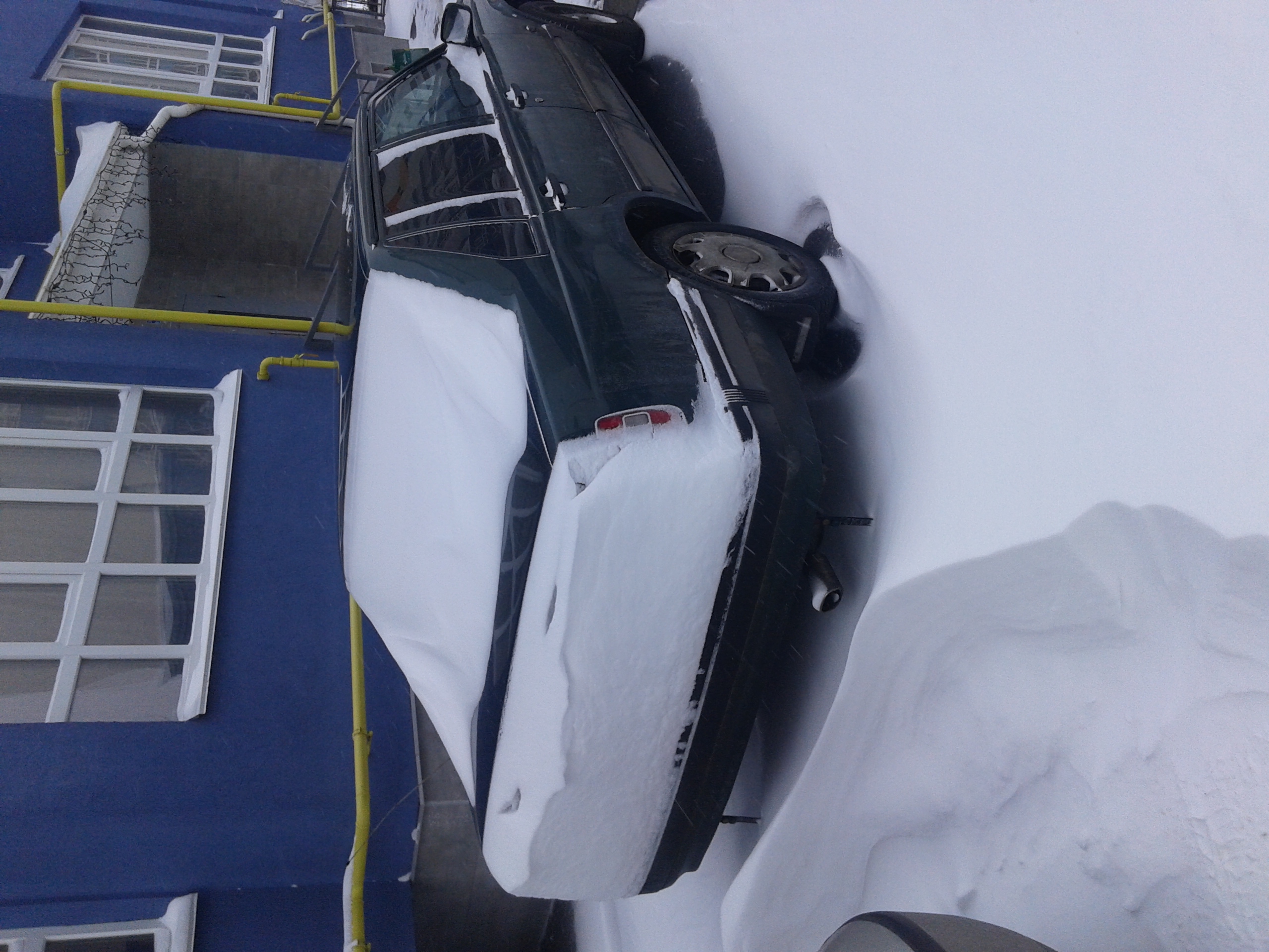

Повідомлення Dream » Нед січня 08, 2017 9:07 pm
Сніжний тюнінг))

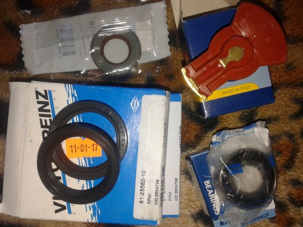

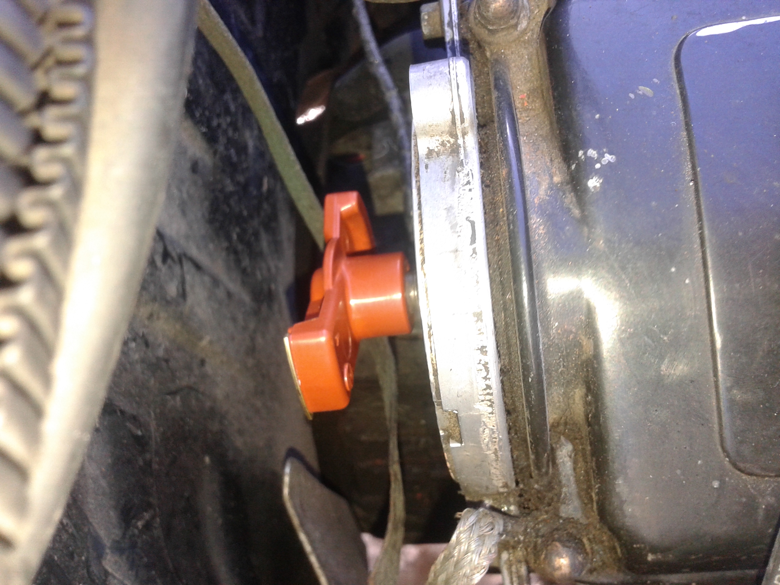

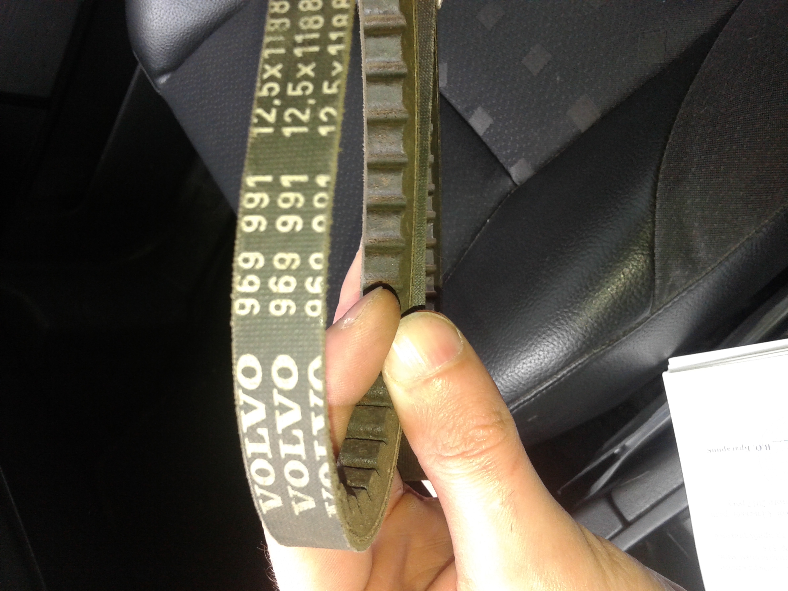

Повідомлення Dream » Пон січня 16, 2017 11:29 pm
Поміняв бігунок, на черзі сальнік распредвалу та ревізія насоса гура..

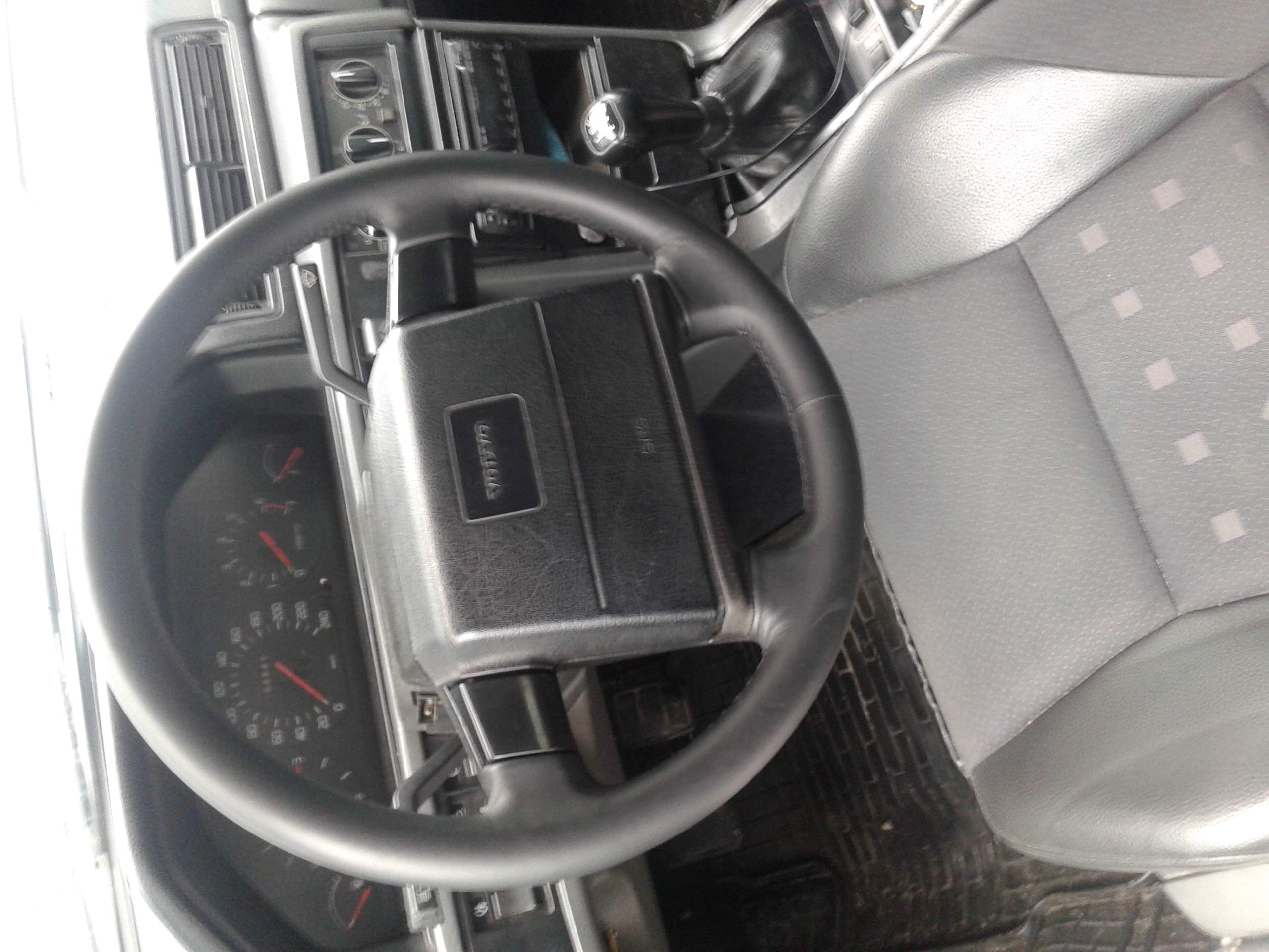

Повідомлення Dream » Пон лютого 06, 2017 10:14 pm
Поміняв задній амортизатор, дякую "awn", що виручив!
Дякую "Dr.V" - за підгонку шкірного руля! Вже красується в авто))

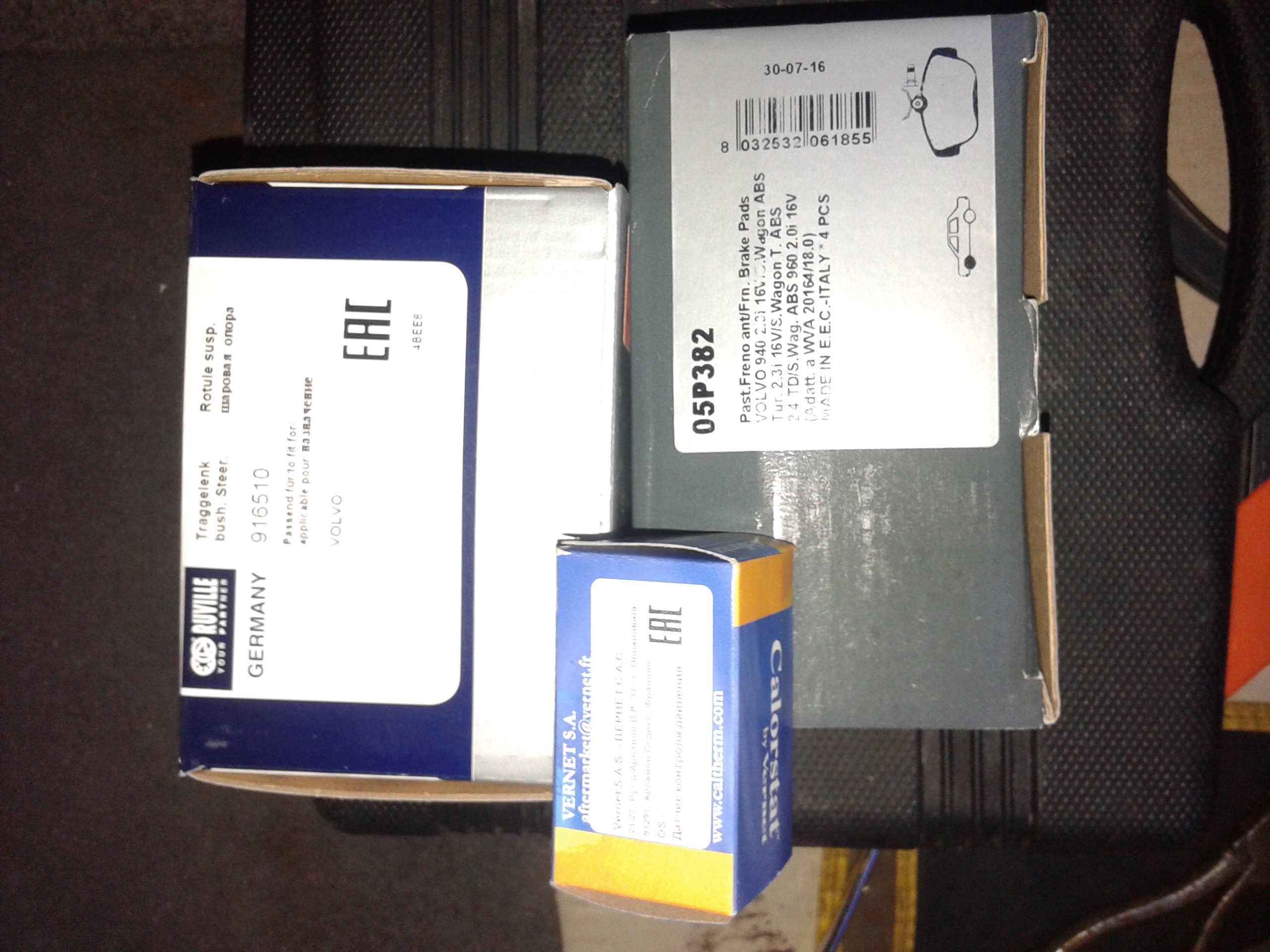

Повідомлення Dream » Пон березня 13, 2017 10:08 am
Пробіг перевалив за 400 тис.! перебрав після зими ходову тепер нічогоне стукає! Поміняв шарові, втулки стабілізатора, амортизатори, торм. колодки, руль. карданчик, насос гура...

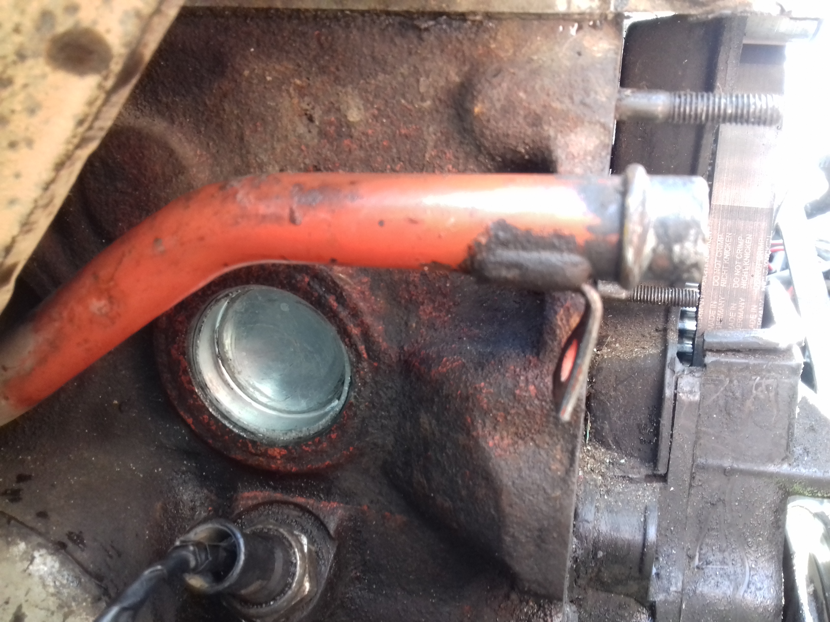

Провів заміну заглушки блока заодно замінив помпу.
на черзі потрібно перебрати праву стійку, появився стук при переїзді нерівностей...
