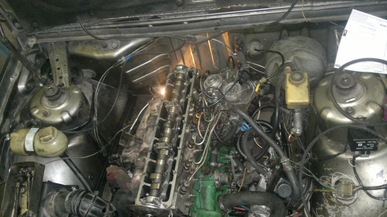

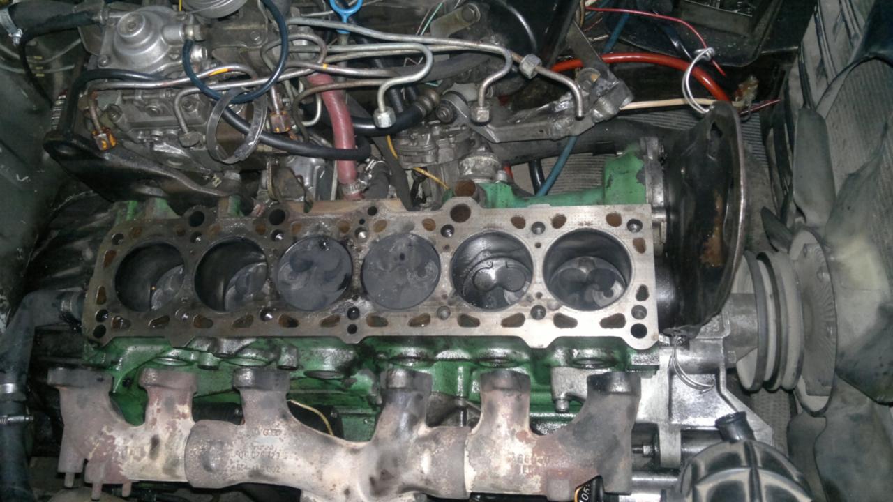

Тут же помчали смотреть. Приехали посмотрели на вид машина живая и кузов в идеале и салон. Только одно но с двигателем проблемы. Смотрел я её на сельском СТО где она стояла недвижимая. По легенде владельца: мотор только собрали и в нём чтото грохочет, блок был гильзован, кольца заменены, вкладышы, вобщем капиталка.

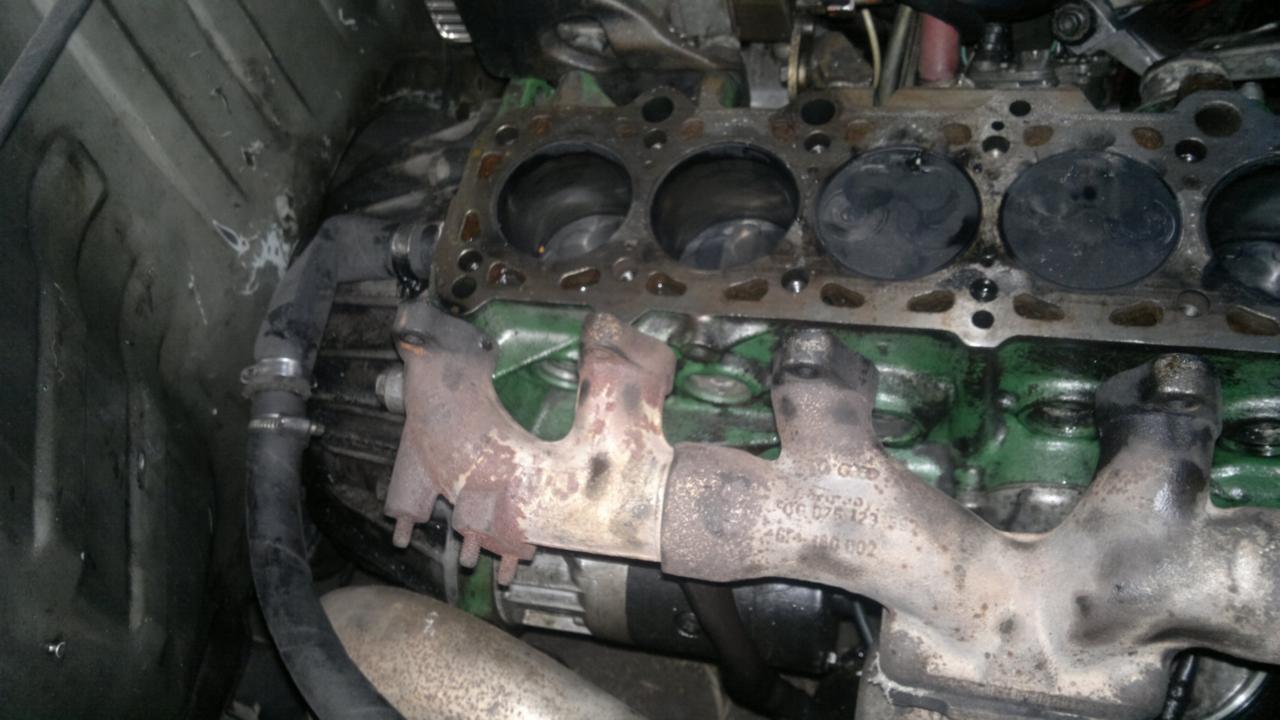

Решили рискнуть и сторговали машину за пол цены, как оказалось в последствии вскрытия действительно мотор был сделан НО собирали его по пьяне и забыли прикрутить коробку к двигателю. Всё скрутили завели и поехал я, проехал я не много около 9км, забыли закрутить шкив коленвала по пьяне, ИТОГ: распредвал на 3 части и клапана.
Купил голову другую собрали второй раз всё позатягивали, но он сильно дымил. Опять рассматривать в чем дело, оказалось что они трубки на форсунки перепутали было 3 цилиндра перепутано(как она вообще ездила).

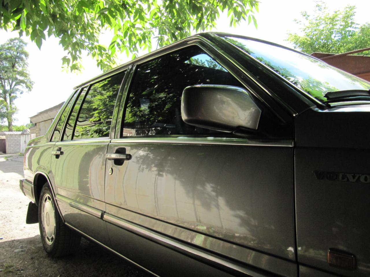

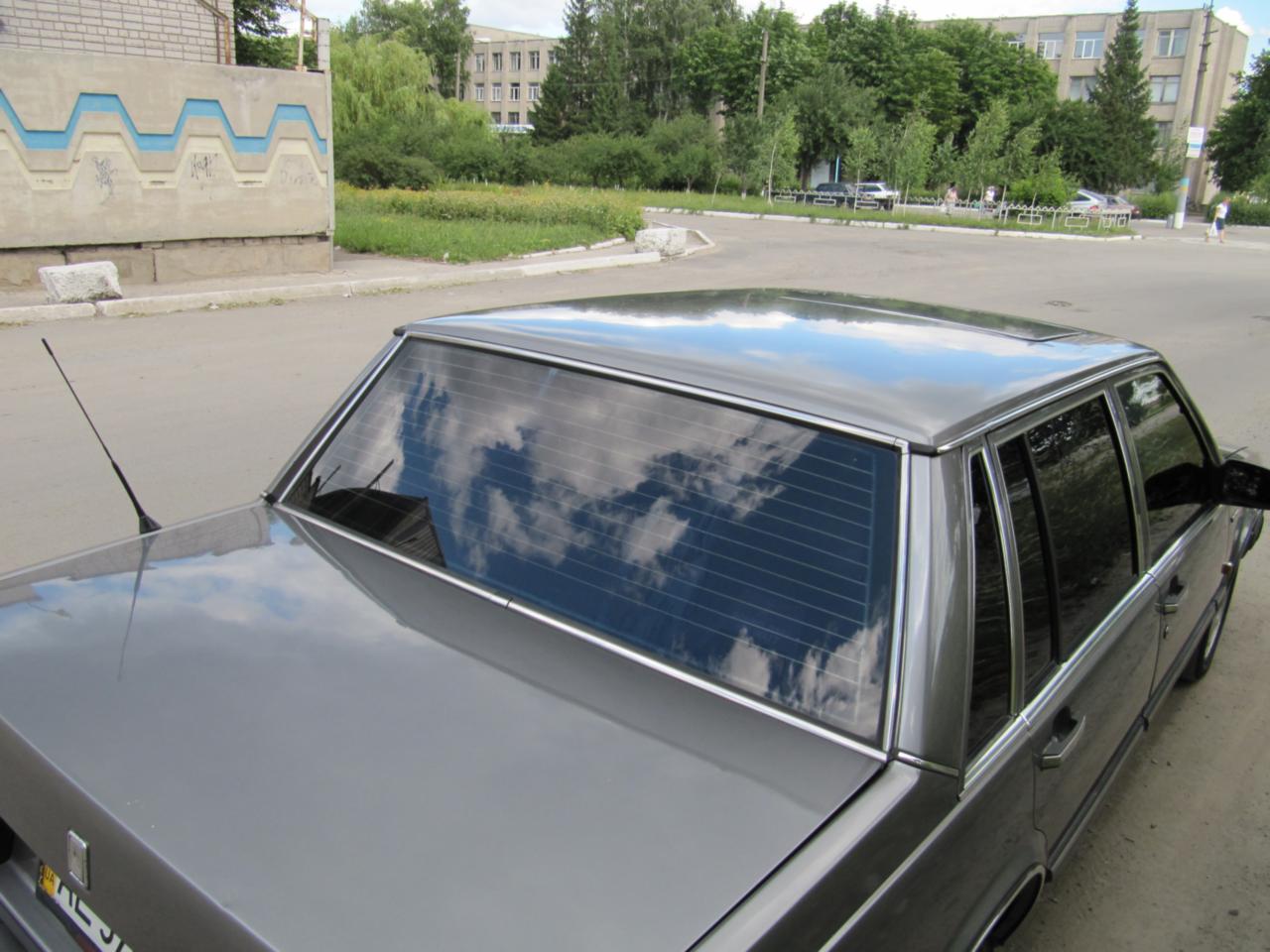

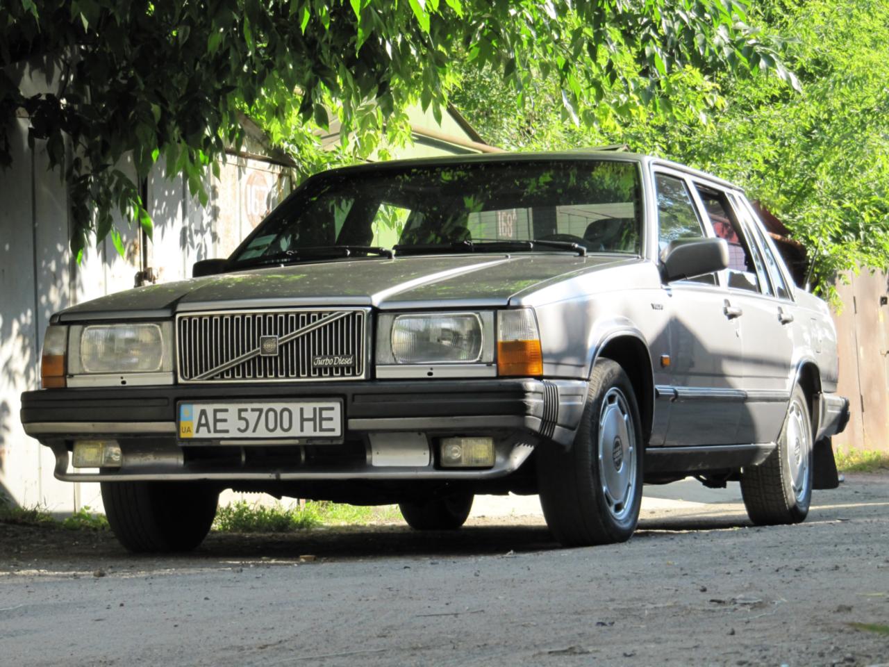

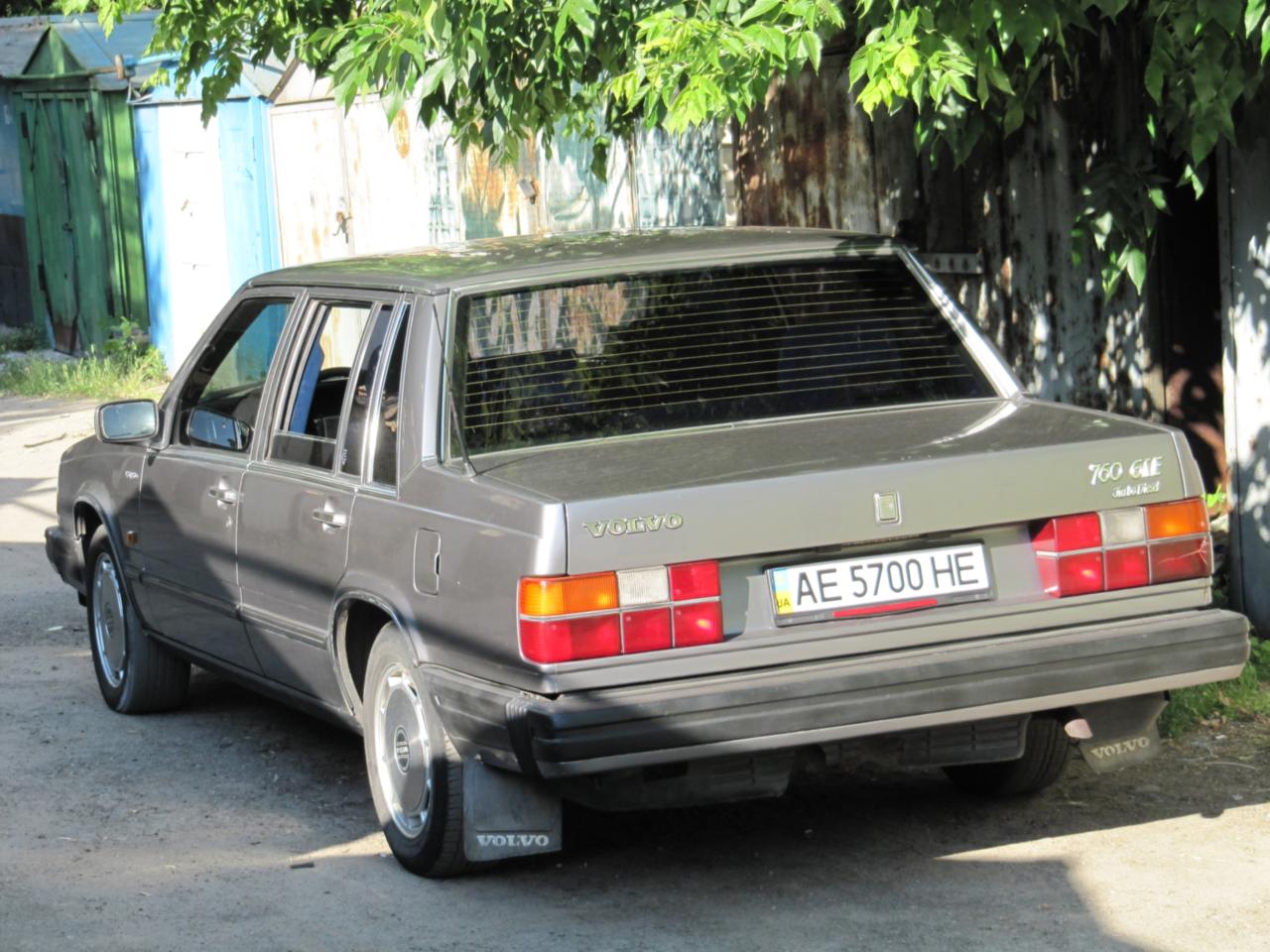

И вообще я не с того начал :-D У авто полная комплектация, всё электро, автомат, единственное что отсутсвует это кондиционер. Вот немного фото её сегодняшнего состояния :? Теперь я уже всё сделал по мотору, шепчет)) поставил 6 новых распылителей ну и все расходники поменял, везде всё перелазил перекрутил в моторе. Кто их там знает что они ещё забыли прикрутить 8-) По ощущениям просто кайфую как она едет :idea: урчит, со светофора уходит как ракета турбинка на пару с автоматом просто выстреливают, автомат переключается молниеносно. Салончик красивый очень)) но фото салона позже)

Повідомлення leo_run » Чет червня 20, 2013 11:07 pm
на фото трубки ваще левандосовые я б поменял все
машинка файна:-)
Re: 760 TurboD
Повідомлення lex2009 » Чет червня 20, 2013 11:52 pm
Да это правда!! мужик трактор в селе ограбил и поставил всё это добро туда)) теперь всё норм трубки родные, все целые спасибо Kolya. И распылители стояли тож тракторные))

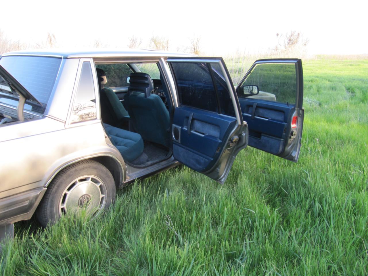

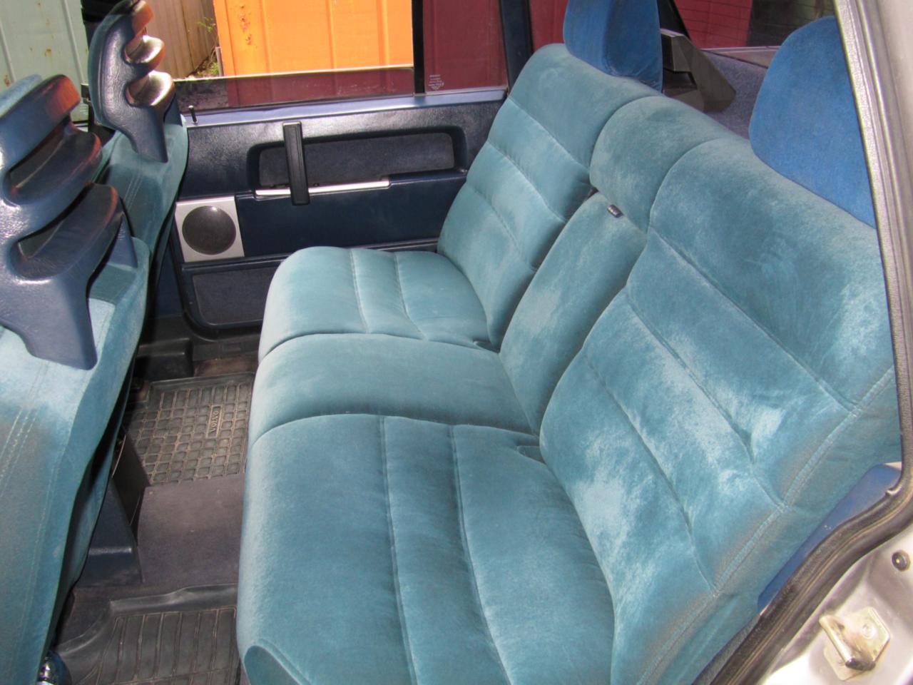

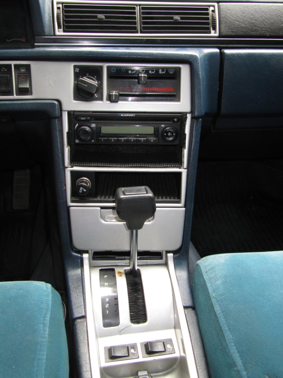

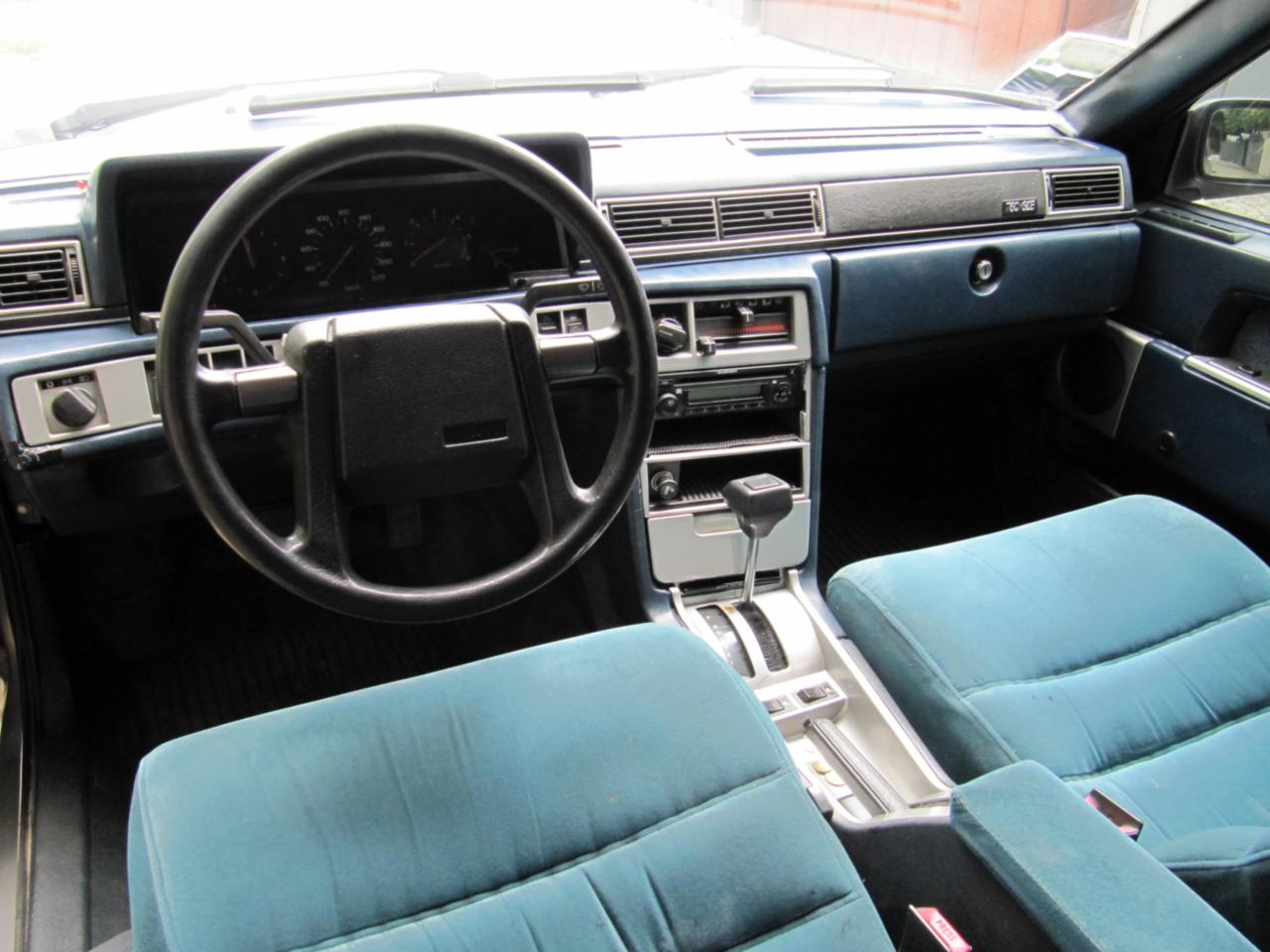

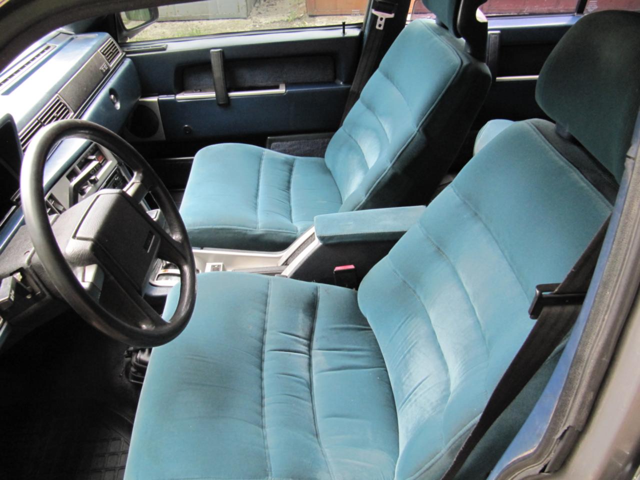

Повідомлення lex2009 » П'ят червня 21, 2013 12:40 pm
Вот фото салончика)) мафон поставил блаупункт. Динамики врезал в заднюю полку, какието немецкие снятые с 940 за них отдельное спасибо форумчанину(740)

Повідомлення vnukoff » П'ят червня 21, 2013 10:46 pm
Классный аппарат, только накуя белым пластик задул? :o Попахивает Тазом :?
Re: 760 TurboD
Повідомлення lex2009 » Пон червня 24, 2013 10:57 pm
Да не не тазик)) На фото не видно но там покрашено серебристым металликом и под лаком, выглядит хорошо типа под алюминий, по крайней мере не так уныло как в чёрном)

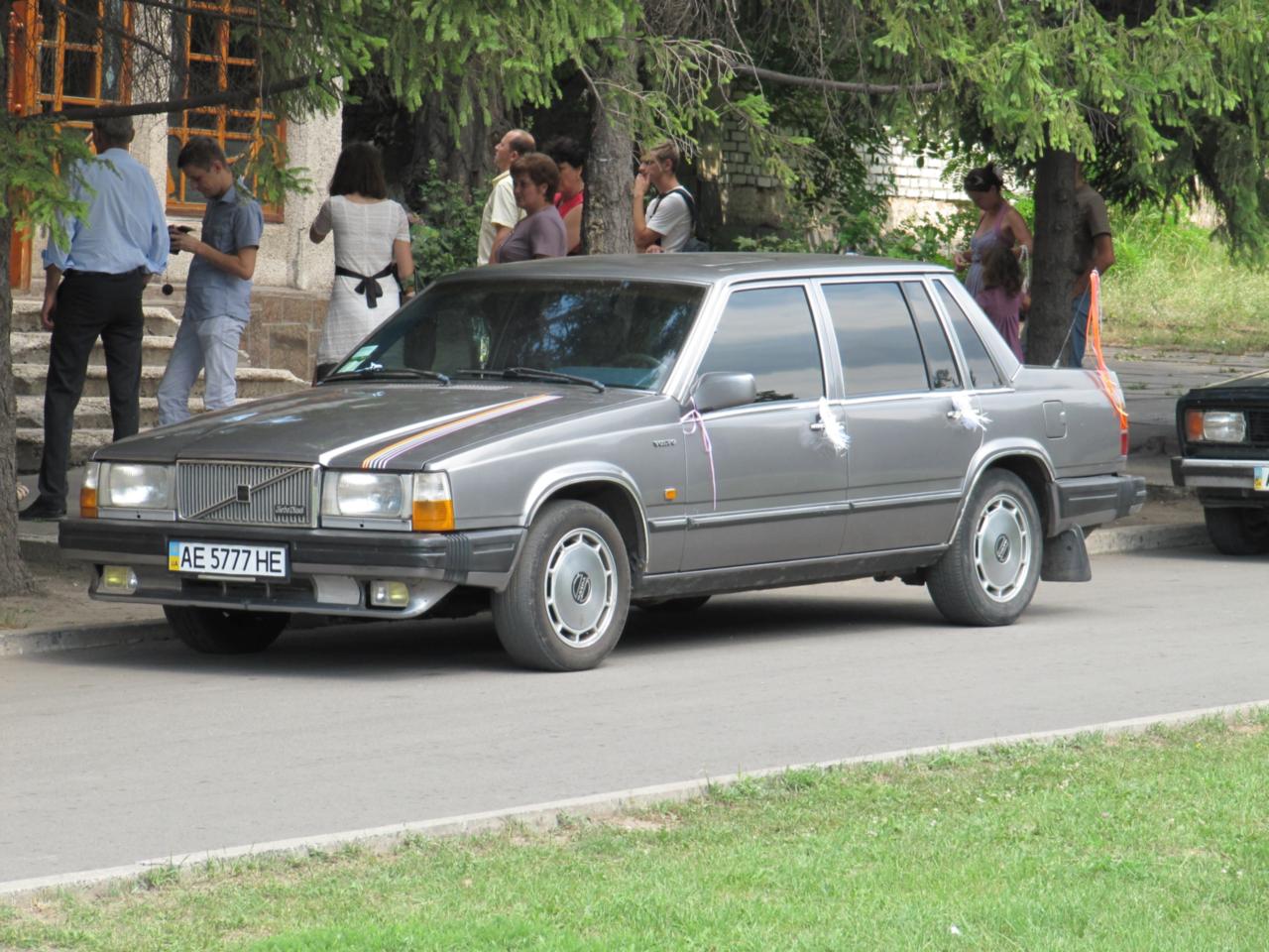

Был на прошлой неделе в Кривом Роге на свадьбе у сестры, вольвец выступал в качестве главной машины в кортедже)

Да времени не было праздник всётаки) Видел во дворе где невесту забирали машину соклубника, понял по огромной надписи на заднем стекле)
