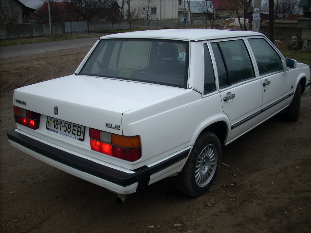

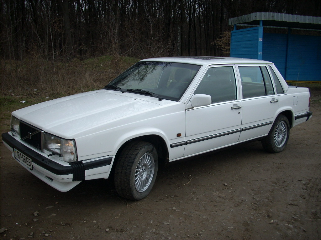

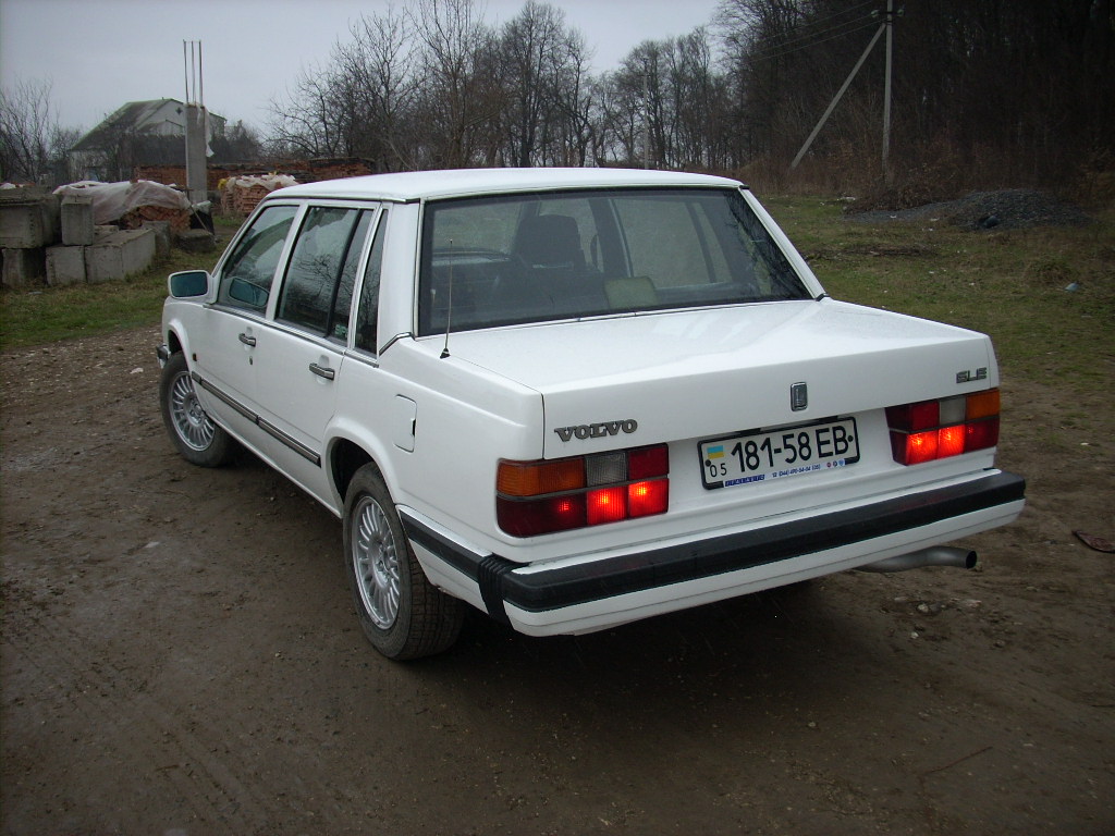

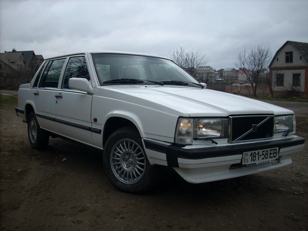

все!!!!!!!!!! ФИНИШ!!!!
я наконецто закончил!!!
машинка едет просто супер,все работает----реально как новая!
принимайте работу!!!
заводиться с пол-тыка, не дымит вообще(даже не видно что работает)!
на фото она заведенная!
Re: 760 white
Повідомлення ARTYHA » Чет квітня 07, 2011 11:51 pm

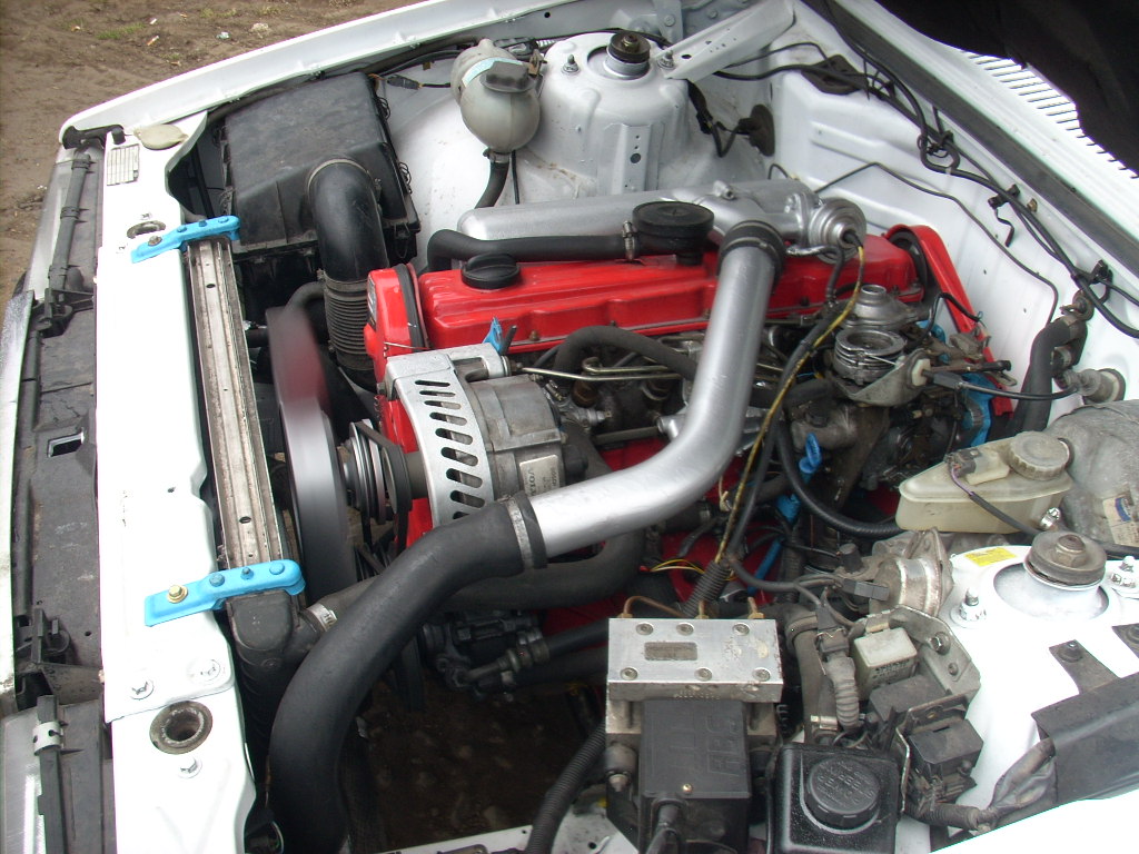

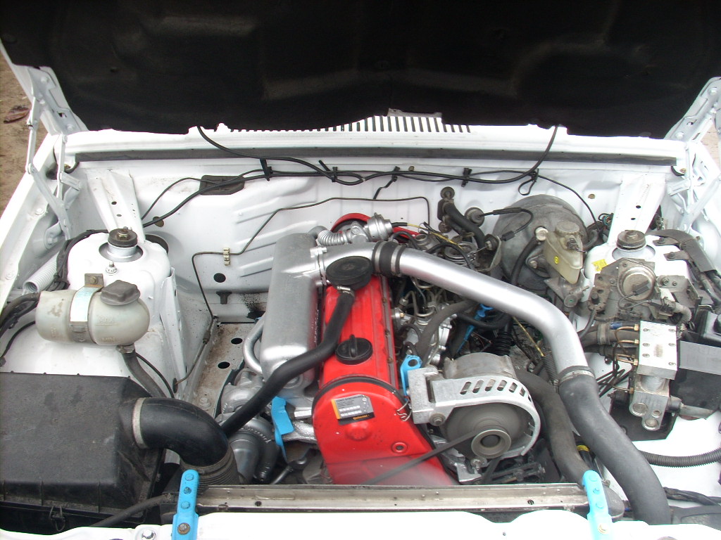

молодцом! Слав, а это мне кажется или фары чуток кривова-то стоят?
кстати моя тоже не дымит... вообще, все аж жахаются! только когда топишь больше 3000 появляется явно видный дымок. а на холостых и без нагрузки вообще нету дыма.

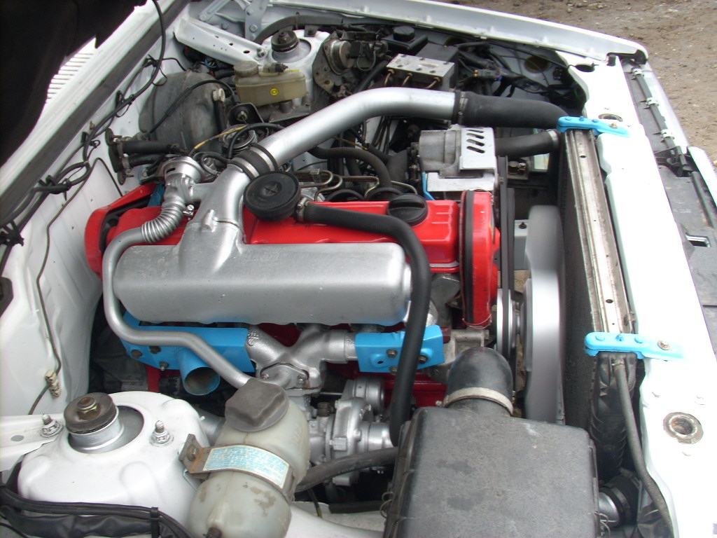

и еще вопросик, Слав, а что это за лабуда на левом стакане стойки весит, с кругляшком?)))))
Re: 760 white
Повідомлення leo_run » П'ят квітня 08, 2011 8:48 am
забрать балончик с голубой и бирюзовой краской у Славика надо полюбому!!!:-))) все остальное годицца:=)) :D
Re: 760 white
Повідомлення ARTYHA » П'ят квітня 08, 2011 9:19 am
да, голубые детальки под цвет остановки сзади))))))
Re: 760 white
Повідомлення nikolajs » Нед квітня 10, 2011 9:31 am
А краска на турбине не облезит праи первой заводке мотора? Я не против красоты, но такие детали по моему не должны краситься вообще, просто они моются, пескоструятся, если нужно, и все. А так складывается впечатление чего то неполноценного. Я конечно прошу прощения за свои посты, ваш труд я уважаю, ибо не каждый так сделает, но мне кажется некоторые цветовые решения тут не уместны. Но как говорится, вы дизайнер, вы главный механик и топ менеджер. Главное, чтоб машинка работала и радовала будущего хозяина и не подводила его. А в целом нормально, особенно салон. Удачи!
