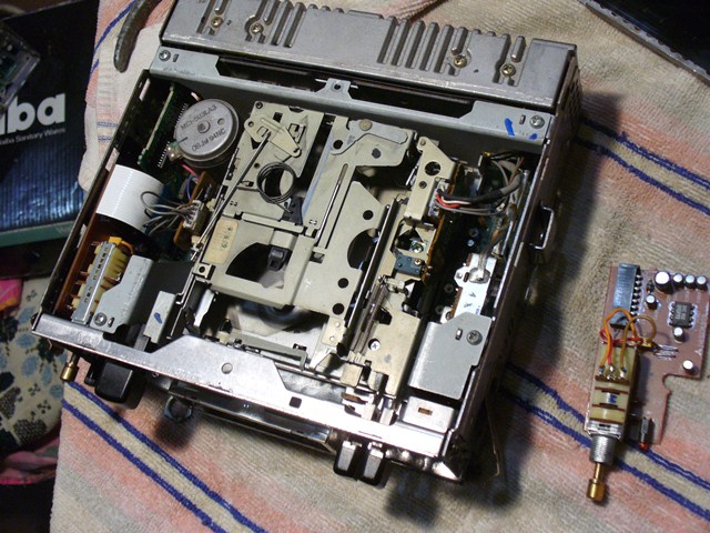

Повідомлення Dr.V » Суб листопада 28, 2015 10:13 pm

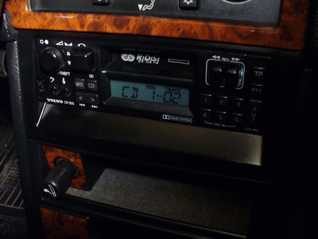

Замінив, нарешті, регулятор гучності в магнітолі. Тепер при регулюванні нічого не шелестить . Користуючись нагодою, перепаяв і лампочки підсвідки кнопок, тепер все "по-феншую".

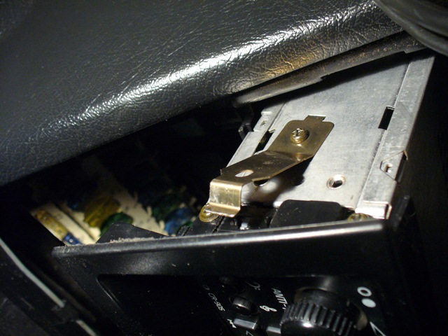

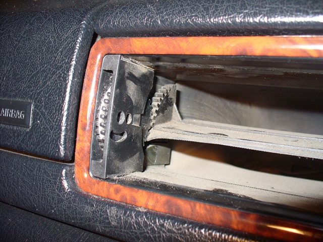

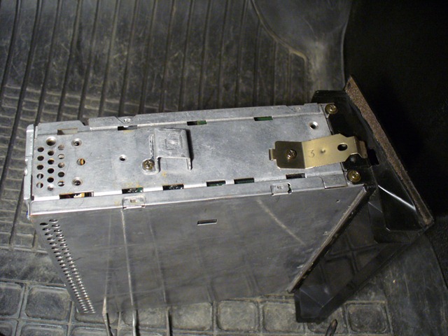

Повідомлення Dr.V » Суб листопада 28, 2015 10:28 pm

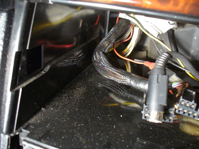

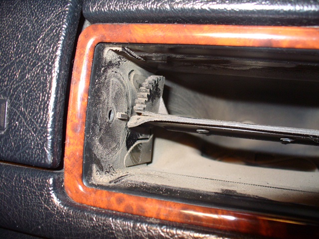

парочка фоток по зняттю магнітофону....можливо колись пригодяться. А то в цей раз трохи згадував, як там з цьою рамкою???

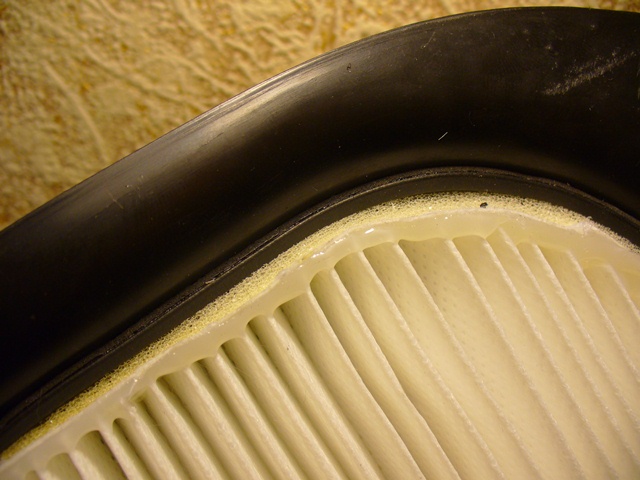

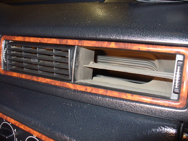

Re: 940-й чемоданчик

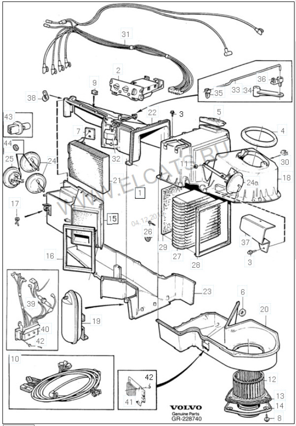

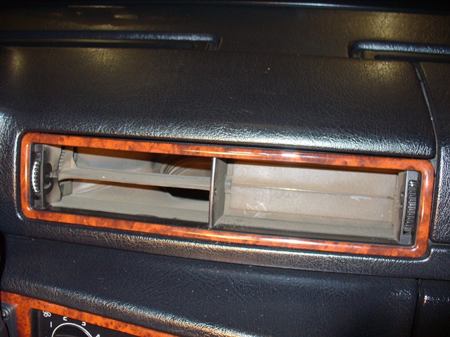

Повідомлення Dr.V » П'ят грудня 04, 2015 9:58 am

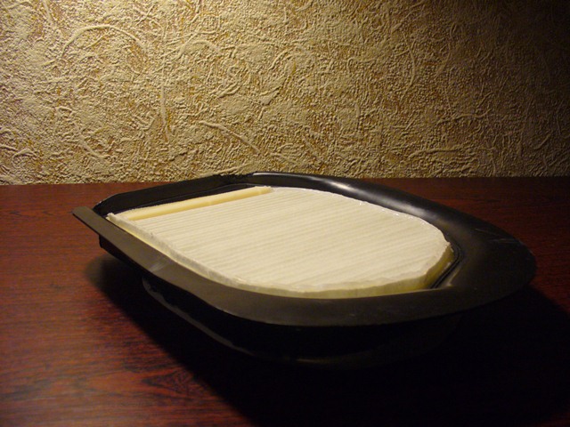

Відносно чисті зверху решітки обдуву, що вмонтовані в торпедо, виявилися не такими вже й чистими в середині. Те саме стосується й повітроводів....Це все почиститься. І в продовження цієї теми є невеличке питаннячко:
Фільтр, на схемі п.29, хтось міняв у себе? Добратись до фільтра, наскільки це проблемно?
Повідомлення xoxlov » П'ят грудня 04, 2015 10:02 am
Чтоб добраться до фильтра нужно снять испаритель кондея, он там к нему пистонами закреплен.
Повідомлення Dr.V » П'ят грудня 04, 2015 2:35 pm
xoxlov написав:Чтоб добраться до фильтра нужно снять испаритель кондея, он там к нему пистонами закреплен.
Демонтаж випаровувача (іспарітєля) для того щоб замінити фільтр :o .... нічого собі.
Повідомлення xoxlov » П'ят грудня 04, 2015 2:41 pm
Dr.V написав:
Ага именно так, и смысла менять фильтр там нету, там нужно вытягивать сам радик и мыть, и желательно какой то химией, так там в основном грибок. Фильтра салона у нас нету, по этому вся срань забивается именно там.
Этот фильтр, крепится шестью пистонами.
http://06.img.avito.st/640x480/1547795506.jpg
Повідомлення vnukoff » П'ят грудня 04, 2015 6:21 pm
Я себе мыл этот фильтр на 940, он похож на губку, моется химией любой, можно добраться с низу сняв поддон, но офигенно неудобно(ослабить придется крепления всей печки и фильтра осушителя под капотом чтобы можно было все это дело шевелить) и если все разбирать то надо помыть и испаритель заодно,так сказать убить бактерии и неприятный запах
Повідомлення atol » П'ят грудня 04, 2015 7:19 pm
Столкнулся с подобной ситуацией, при замене испарителя. После чего, поставил фильтр салона и меняю фильтровочную ткань, раз в год ,полтора. Не фотографировал, дело было года четыре назад. Как пример привожу аналог https://www.drive2.ru/l/4062246863888605877/ У меня еще стоит круглая сетка салонного фильтра от Дэу эсперо .
atol
Повідомлень: 389
Звідки: киев
Автомобиль: Volvo S80
Повідомлення Dr.V » П'ят грудня 04, 2015 10:05 pm
хлопці, дякую вам за підказки. Значить будемо пробувати мити цей фільтр, а не міняти його....
Про встановлення салонного фільтра також думав.
Повідомлення idk » П'ят грудня 04, 2015 10:28 pm
vnukoff написав: и если все разбирать то надо помыть и испаритель заодно,так сказать убить бактерии и неприятный запах
Миша подобное делал - тут в картинках "химия", может пригодится :D
viewtopic.php?f=55&t=47326&start=660#p330654

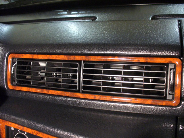

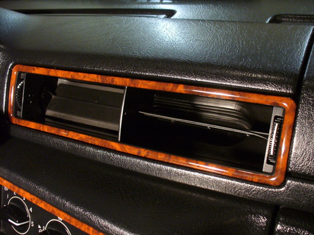

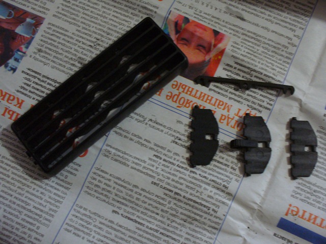

Повідомлення Dr.V » Суб грудня 05, 2015 6:46 pm
Решітки почистив.

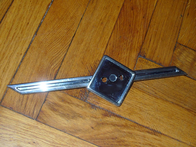

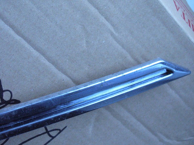

Повідомлення Dr.V » П'ят грудня 25, 2015 1:23 am
Руки чешуться, а тому, вирішив привести до нормального вигляду решітку радіатора. Для цього й придбав ще одну решітку в досить нормальному стані. Правда стан хрому на накладці під емблему мене якось муляє (хром на грилі та рамці нормальний) ....Розібрав одним словом все, що міг. Думав домовитись про відновлення покритя на накладці з чоловіком який робив цю роботу -
viewtopic.php?f=7&t=52644&p=334600&hilit=%D0%A0%D0%B5%D1%81%D1%82%D0%B0%D0%B2%D1%80%D0%B0%D1%86%D0%B8%D1%8F+%D0%BE%D1%82%D1%80%D0%B0%D0%B6%D0%B0%D1%82%D0%B5%D0%BB%D0%B5%D0%B9#p334600 або купити нову. Але нові не продають і зв"язатись з Харковом не вийшло. Хтось знає де можуть якісно відновити хром на невеличкій пластиковій деталюшці? А може має хтось таку у відмінному стані?
П.С. і руки крюки зламали при знятті емблему.... Тепер буде нова. А верхню та нижню чорні вставки відполірую.
З/П ТА ІНШЕ НЕ ПРОДАЮ!!!!
Повідомлення atol » П'ят грудня 25, 2015 11:37 am
Может nikolajs поможет связаться с Харьковом. Он давал мне все координаты . Эмблема 60 х 60 мм., я не представляю где ее купить. У меня есть наклейка в гараже ,этого размера ,но это конечно не то.Кнопки черные крепежные также проблемные . Я брал разбитую решетку и выковыривал. На базаре, были похожие, но чуть не тот размер. Удачи Василий.
atol
Повідомлень: 389
Звідки: киев
Повідомлення Dr.V » П'ят грудня 25, 2015 2:21 pm
atol написав:Может nikolajs поможет связаться с Харьковом. Он давал мне все координаты . Эмблема 60 х 60 мм., я не представляю где ее купить. У меня есть наклейка в гараже ,этого размера ,но это конечно не то.Кнопки черные крепежные также проблемные . Я брал разбитую решетку и выковыривал. На базаре, были похожие, но чуть не тот размер. Удачи Василий.
З чорними фішками-фіксаторами мені повезло, зняв всі без пошкоджень, і чорні вставки з накладки добре знялись. А емблема не піддалась.... Але не біда, нову емблему вже дістав, треба буде її зафоткати. По хрому Колю нехочеться вже дьоргати, від дав мені номер телефону такий ж, як і у вас.....

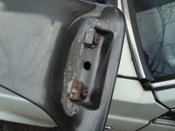

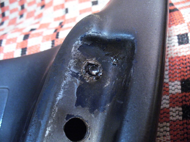

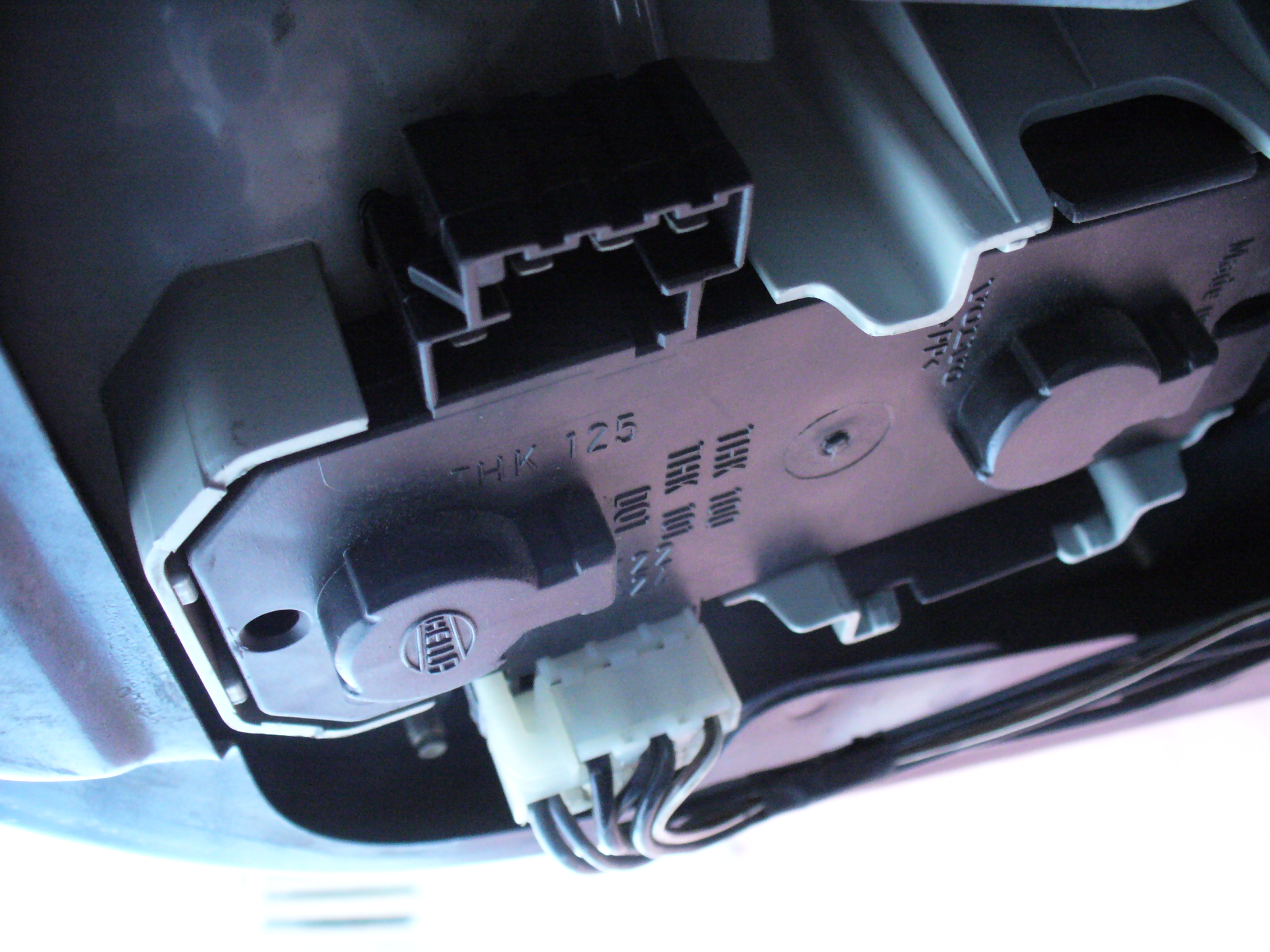

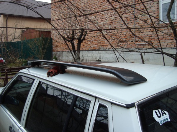

Повідомлення Dr.V » Суб березня 19, 2016 6:39 pm

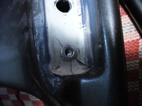

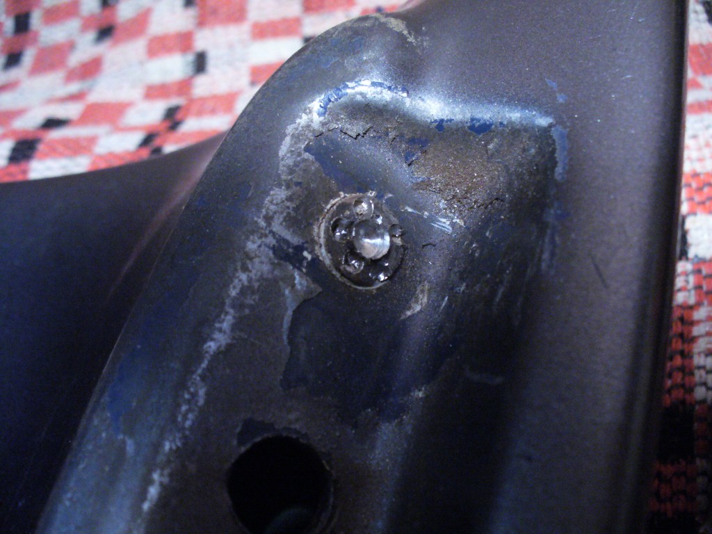

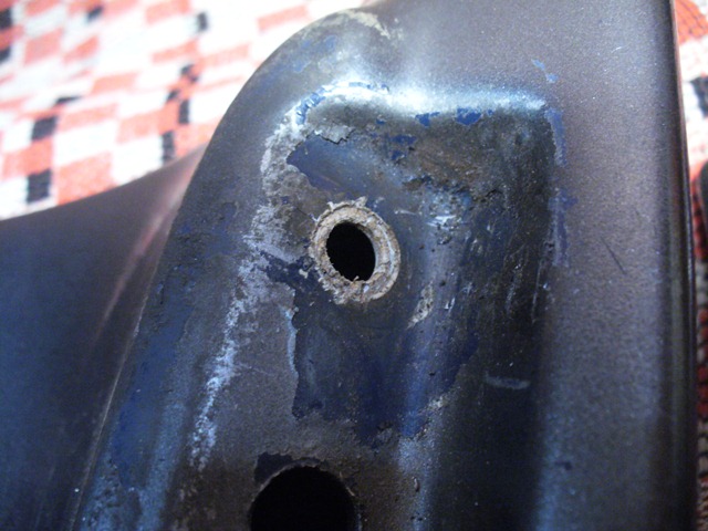

Появився у чемоданчика невеличкий ніштячок - вольвовський 900 спойлер.
З приємного: є рідні всі 4-ри кріпленя, в наяві оригінальний доп. стоп.
З неприємностей: з 6-ти гвинтів викрутився тільки один :sad: , обрізаний роз"єм підключення до фонаря кришки багажника.
Рідні запресовані закладні під гвинти буду пробувати перепресувати новими. Наразі потрібно їх акуратненько висверлити.....
Може хтось в курсах, як там по-правильному спойлер підключається до стопу на кришці багажника? На фонарі є вільний роз"єм (див. фото) потрібно до нього приєднюватись? Чи до доп. стопу за диваном?

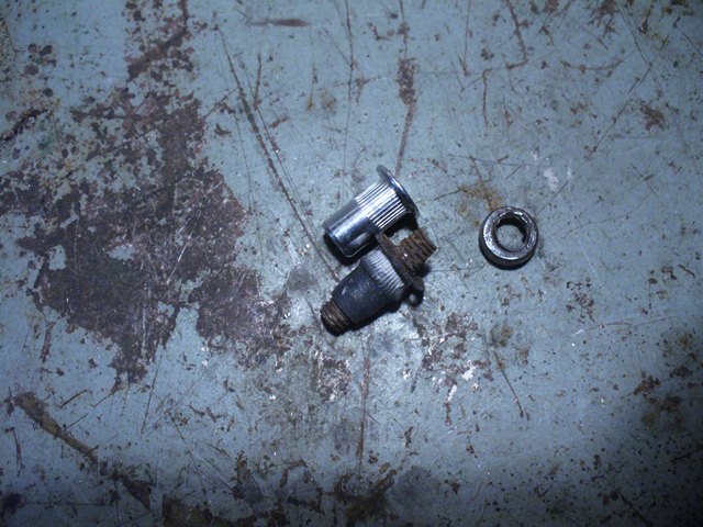

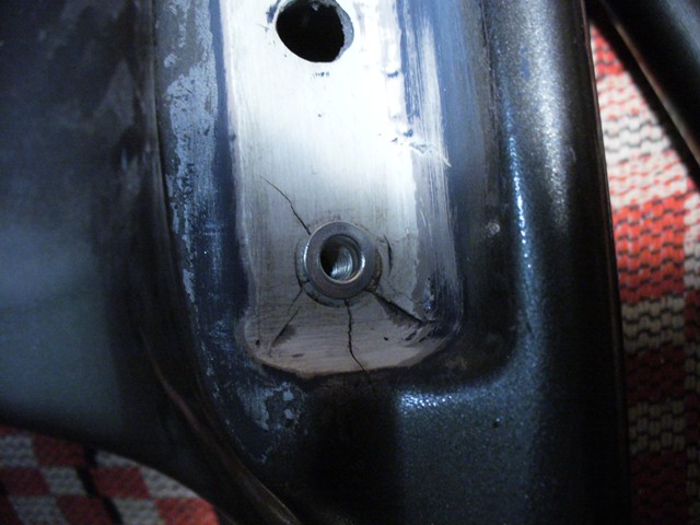

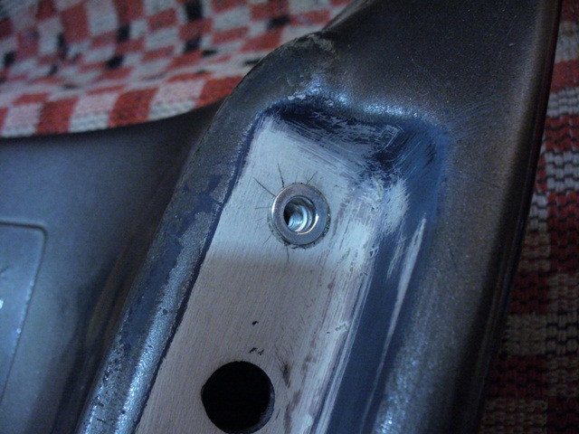

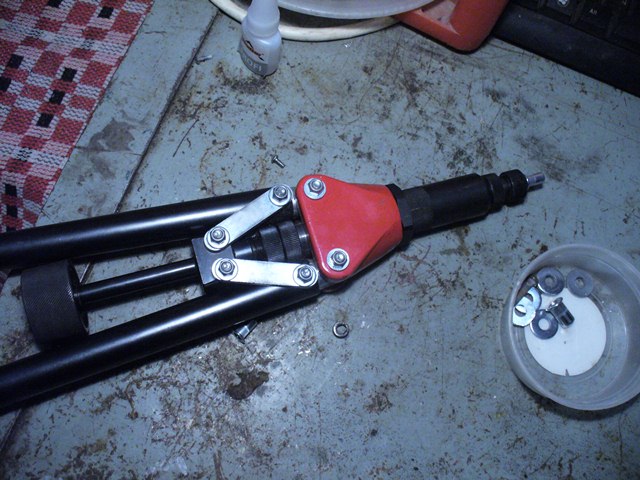

Повідомлення Dr.V » Суб березня 26, 2016 12:15 pm
Перепресовуємо нові закладні на спойлері. Думав спочатку запресовувати на М6, але потім предумав розсверлювати отвори. Запресував, як було в оригіналі -М5.
Востаннє редагувалось Dr.V в Суб березня 26, 2016 1:23 pm, всього редагувалось 2 разів.

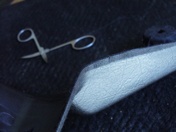

Повідомлення Dr.V » Суб березня 26, 2016 12:20 pm
Парочка фоток по процесу...Нажаль, в повний ідеал не вдалось вийти.

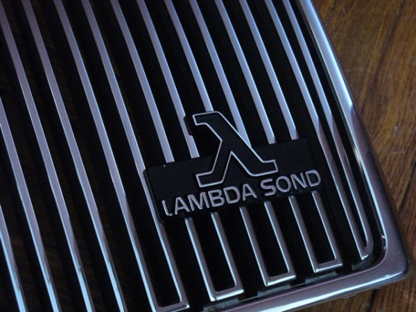

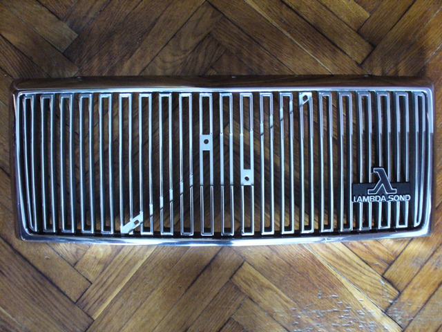

Повідомлення Dr.V » Суб квітня 02, 2016 10:28 pm

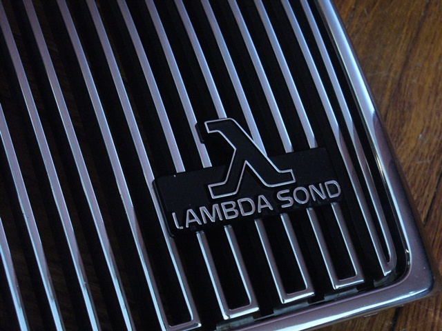

Dr.V написав:Руки чешуться, а тому, вирішив привести до нормального вигляду решітку радіатора.....
Решітку зібрав.З накладкою під емблему не щастить :sad: . Маю надію, що все-таки буде знайдена.

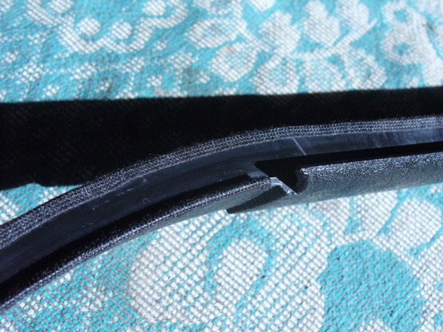

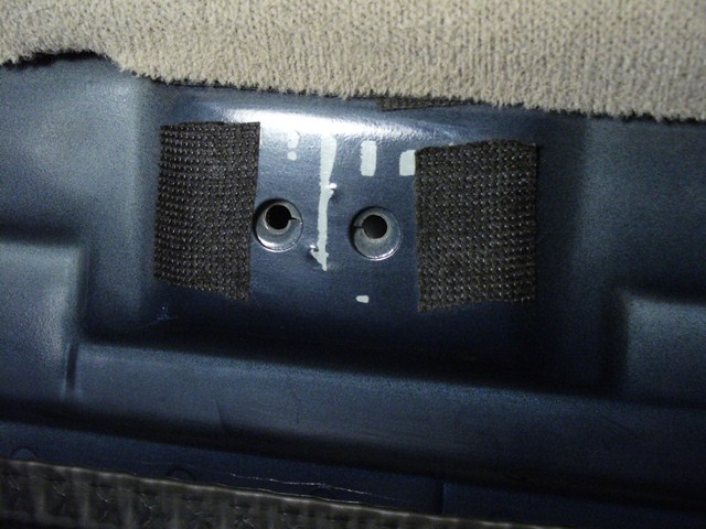

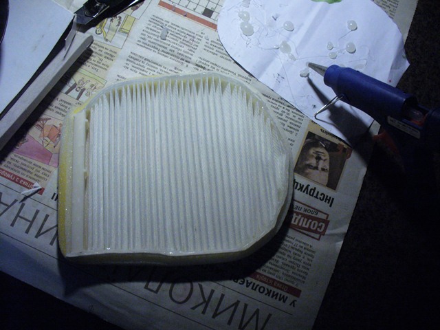

Повідомлення Dr.V » Суб квітня 30, 2016 11:58 pm

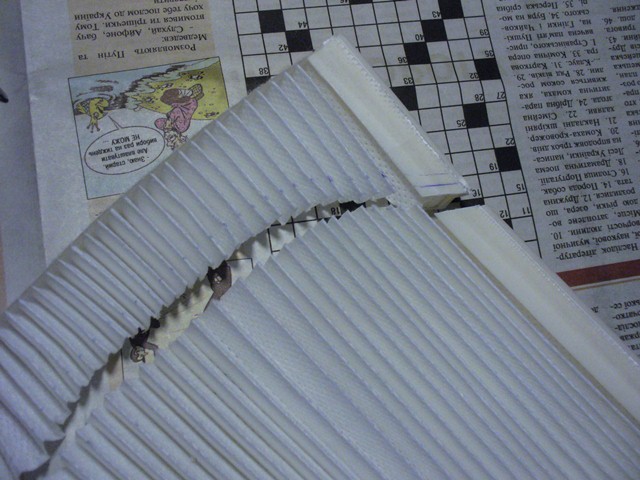

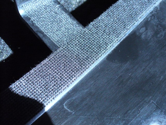

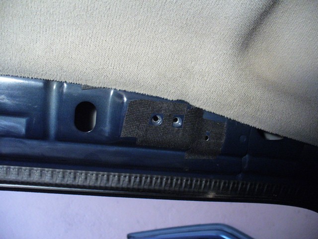

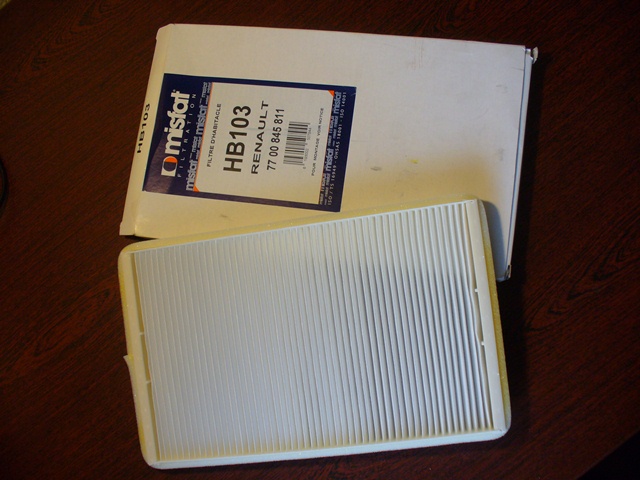

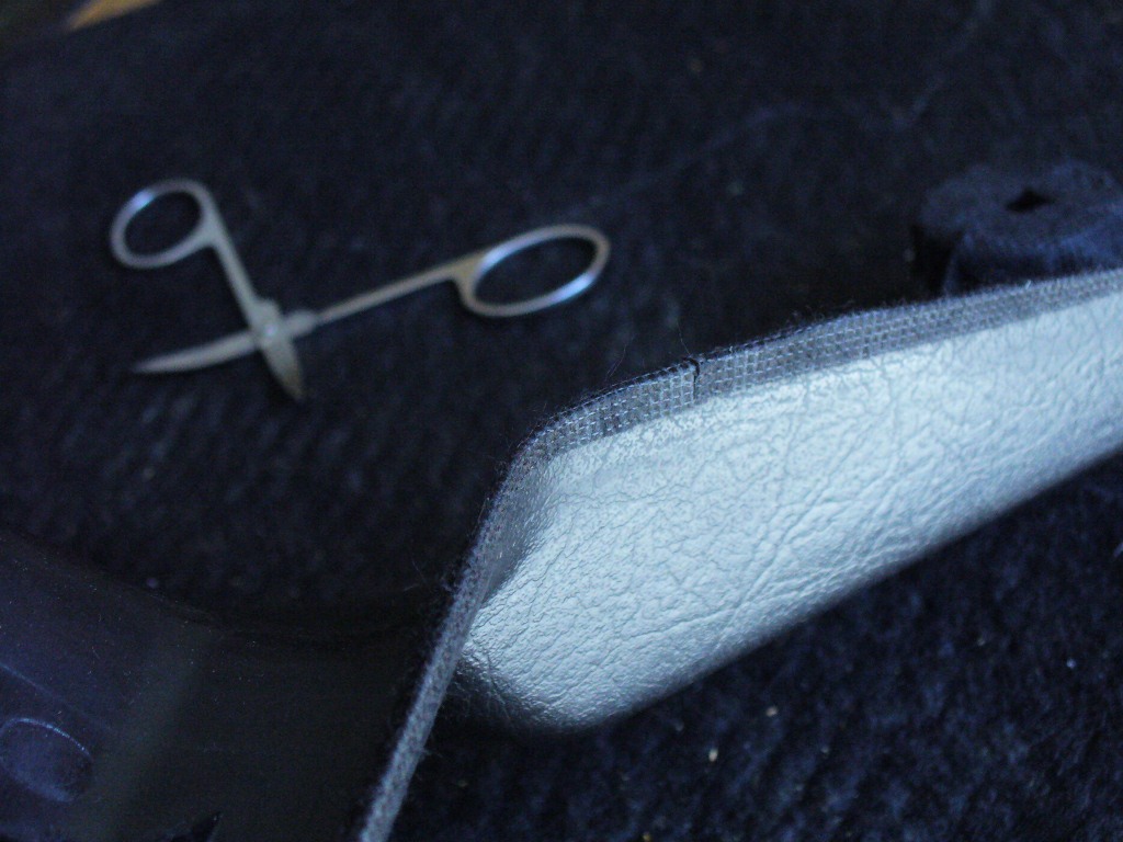

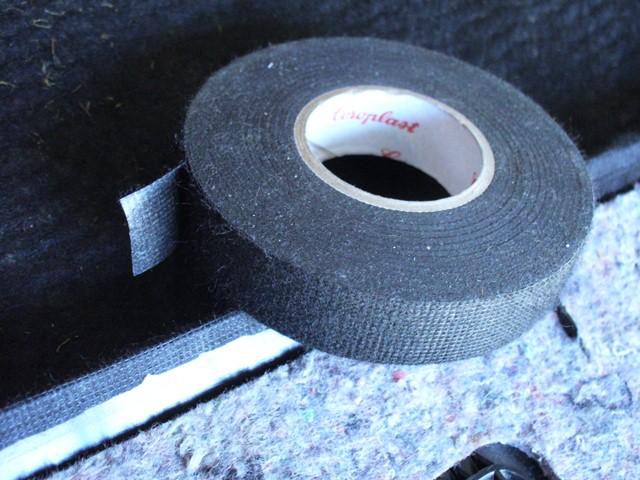

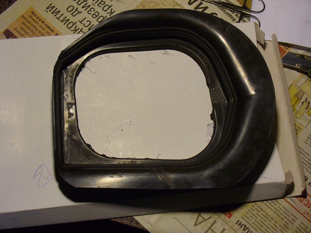

Продовжуємо бортись за чистоту і порядок в салоні. Зняв весь пластик та виконав проклейку стрічкою-антискрипом. А то, деколи, дістють цвіркуни. Почищено у всіх загашниках. Викинув роз"єм на спойлер з доп.стоп сигналу.
На черзі колхоз фільтру салону та демонтаж торпеди з випливаючими з цього роботами.....
Повідомлення dat32 » Суб травня 07, 2016 10:11 am
Dr.V написав:Продовжуємо бортись за чистоту і порядок в салоні. Зняв весь пластик та виконав проклейку стрічкою-антискрипом. А то, деколи, дістють цвіркуни. Почищено у всіх загашниках. Викинув роз"єм на спойлер з доп.стоп сигналу.
а где проклеивать нужно?по периметру,например карты дверные скрепят.Лепить по периметру карт?
dat32
Повідомлень: 382
Звідки: Киев.Отрадный
Автомобиль: volvo 940
Повідомлення Oleg 940 » Суб травня 07, 2016 2:52 pm
Фільтр салону вже зробили?
Oleg 940
Повідомлень: 345
Звідки: г.Умань
Повідомлення cyrax » Нед травня 08, 2016 7:58 pm
dat32 написав:
по логике в местах соприкосновения с салоном/кузовом
Востаннє редагувалось cyrax в Сер травня 18, 2016 11:28 pm, всього редагувалось 1 раз.

dat32 написав:а где проклеивать нужно?по периметру,например карты дверные скрепят.Лепить по периметру карт?
Клеил в тех местах где есть прилегание деталей пластик-металл и пластик- пластик, по всей поверхности прилегания. При движении машины, у меня карты не скрипят. Я их не проклеивал. Есть скрип только при открывании- закрывании дверей. Скрипят пластиковые мыльници, оставил их на конец работ.

Повідомлення Dr.V » Сер травня 11, 2016 11:00 pm
Потихеньку просуваємось в "підколхожуванні":
1. Доробив пластмаску повітрозабірника, так щоб у неї міг сісти фільтр.
2. Підібрав по розміру фільтр, який би номально помістився в п.1.
3. Фільтр підігнав під потрібні розміри.
Врезультаті фільтр сів досить добре, думав буде гірше. На фотках все видно. У вихідні буду ставити на авто.
