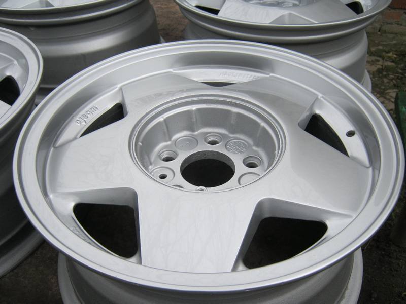

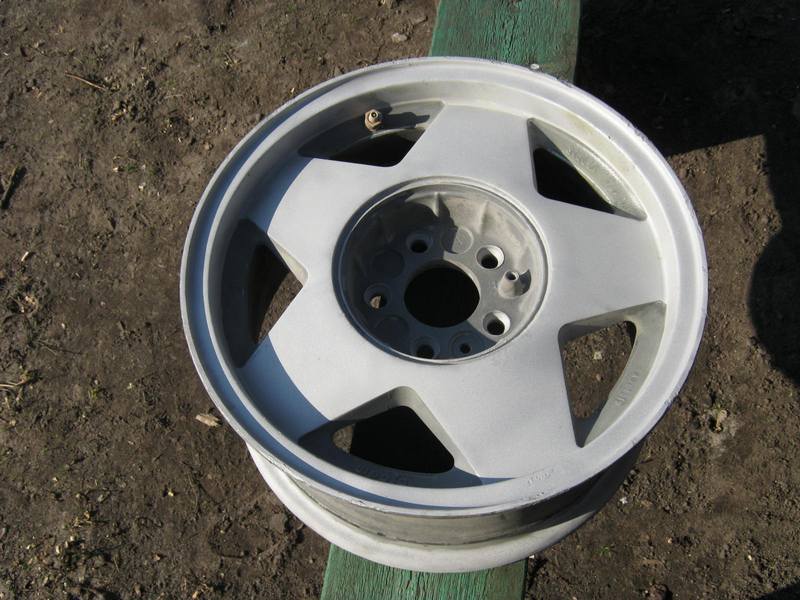

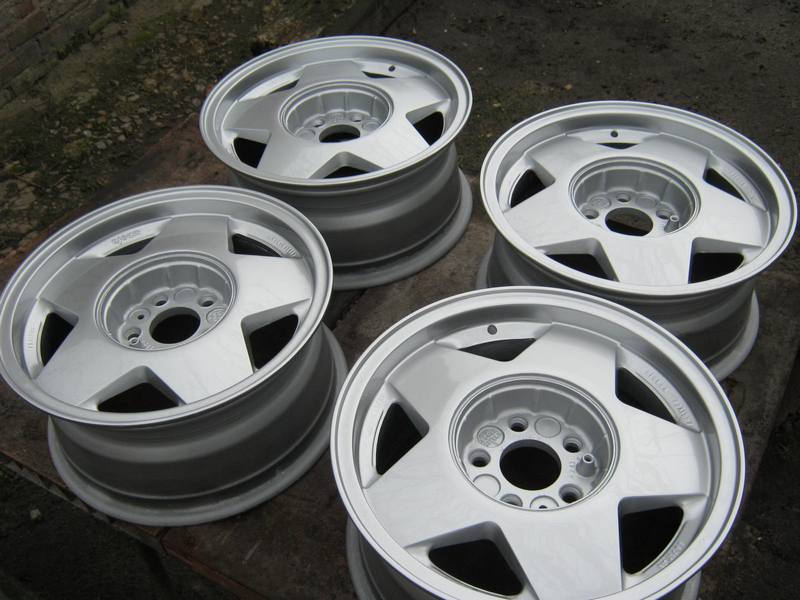

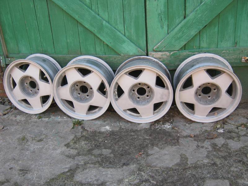

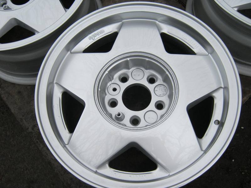

Re: Борт 740
Повідомлення nikolajs » П'ят квітня 06, 2012 9:24 pm
Вот диски пришли :) Спасибо Саше. Щас мы их немного рихтонем и на пескоструй, потом красить. Нужно шоб яечко було! Ну и попытаюсь поточить заглушки какие небудь фирмовые! А еще таки меня не разводили, по ходу стойкам алес цуфагут... ужо купил верхние опоры и опорные подшипники (скантех и СКФ соответственно). Нуна еще амортизаторы изрыгнуть как то. На улице потеплело и машина начала себя вести не совсем красиво, начались клевки носом и вообше при прохождени поворотов не очень комфортно, так шо готовимся.

Повідомлення nikolajs » Пон квітня 09, 2012 4:45 pm
Та скокож тех денег надо? Стойки подошли, диски отдал на пескоструй, потом в малярку. Кстати на шиномонтажке сказали, что хорошо рихтуются, а маляру понравились очень, сказал, что покрасит с ксераликом.

Повідомлення nikolajs » П'ят квітня 13, 2012 10:27 pm

Re: Борт 740
Повідомлення nikolajs » П'ят квітня 20, 2012 8:16 pm
Думал до покраски кузова не ставить, но увидел их и захотелось поставить. Не сразу, но думаю летом они будут стоять. Нужно придумать заглушки еще туда. Придумаю дизайн и выточу сам на своей ЧПУ-ушке. Сделаю именные. Ну и нипели хромированные обязательно. До покраски кузова еще очень далеко, но будем стараться!
