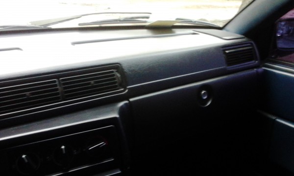

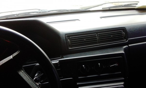

Повідомлення Shipr » Чет березня 05, 2015 10:20 pm
Фото торпеди.

Повідомлення vovo » Чет березня 05, 2015 10:25 pm
О дякую, тепер і у Вас чудова торпедо)
а воздух на стікло дує добре?
Re: Танк 760 GLE Житомир.
Повідомлення Shipr » Чет березня 05, 2015 10:40 pm
Якщо ви про бокові, то чудово не запотівають, а на лобове то взагалі сильний потік.

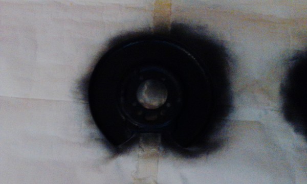

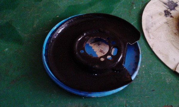

Повідомлення Shipr » Чет квітня 16, 2015 10:22 am

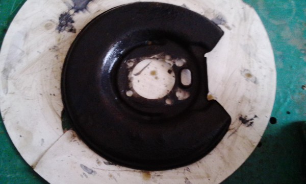

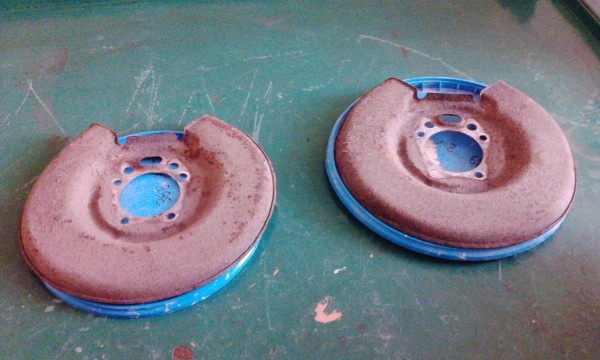

Щось давненько не писав. Цілу зиму мерзнув в машині зате на весну жара, дійшли руки поміняти термостат. Після 3000 км. поміняв мастило і фільтр. Встановлено захист колодок ручного гальма Євгену (Djonnik23) велике дякую. До фарбування
перетворювач ржавчини
після фарбування

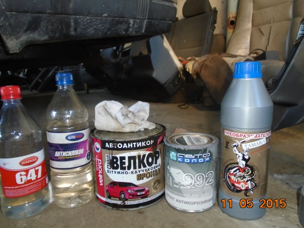

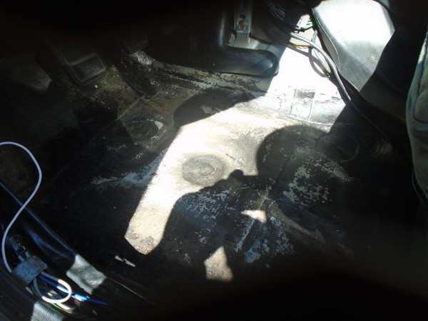

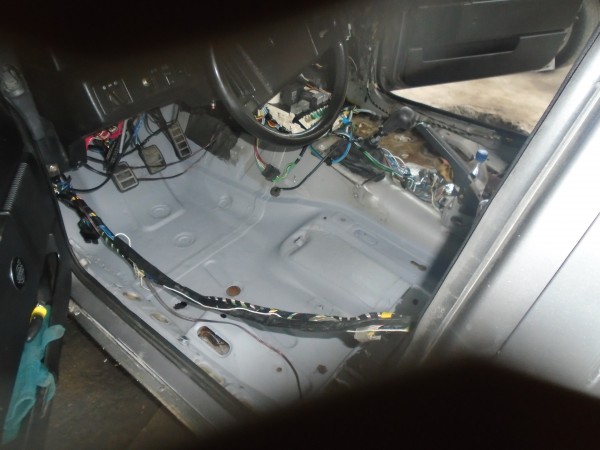

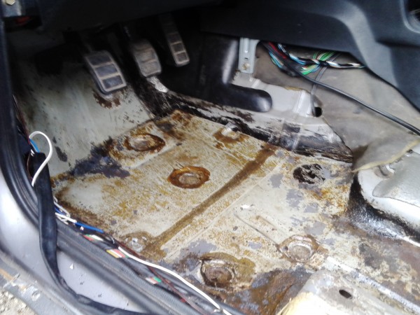

Повідомлення Shipr » Нед травня 10, 2015 10:01 pm

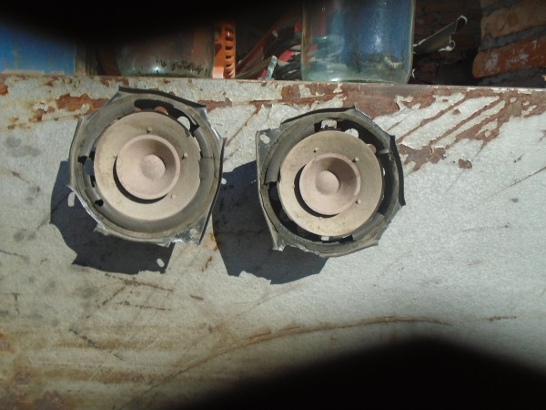

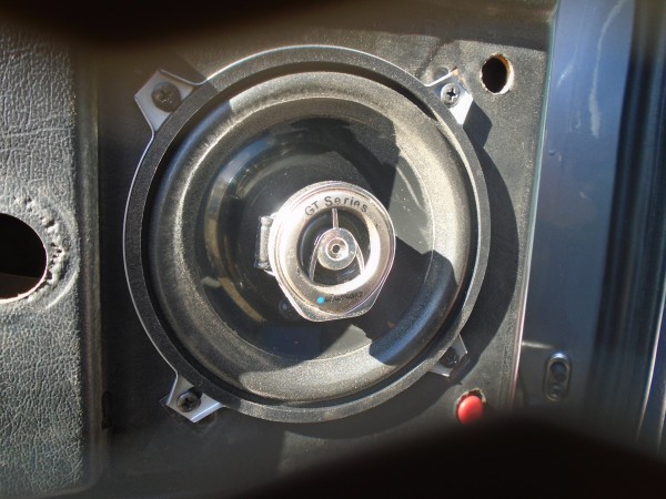

Щось давненько не писав. Автівка потихеньку переходить до темного салону встановлені карти від 940 та пластик. Замінив підвісний підшипник кардана. Замінив задні динаміки
замість тих що були

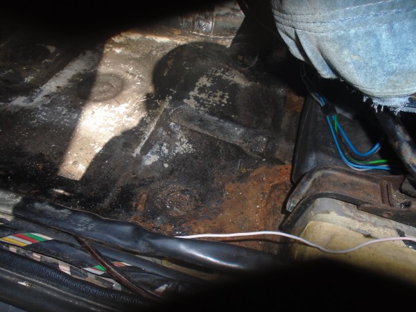

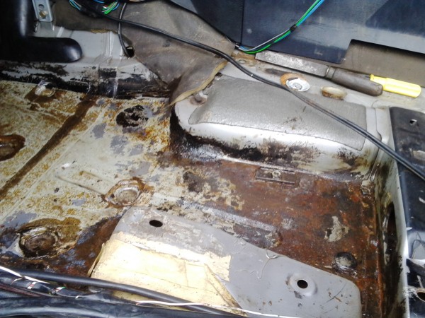

При встановлені карт було зроблено ревізію підлоги, на перший погляд все не так і погано.
Але то було лише на перший погляд :( .

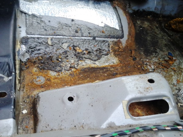

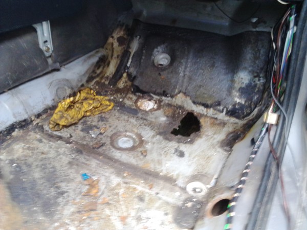

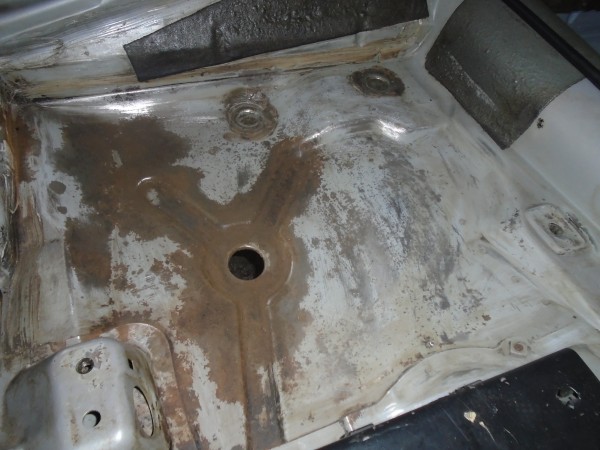

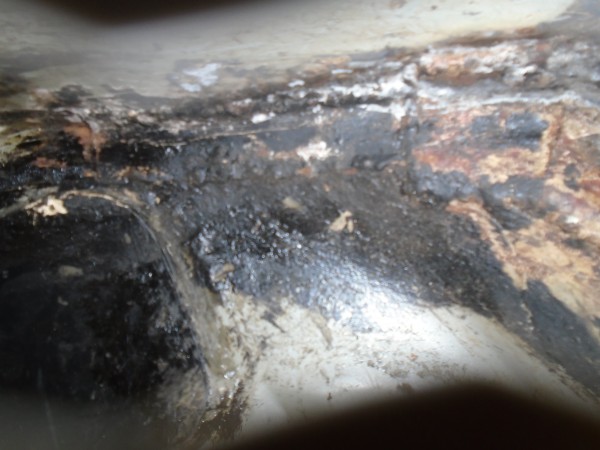

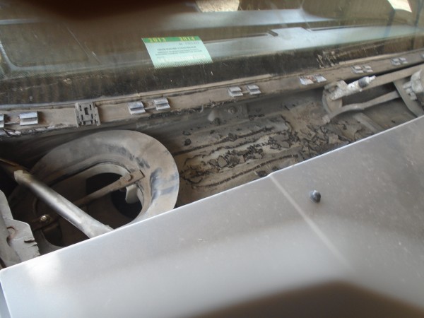

Повідомлення Shipr » П'ят травня 15, 2015 9:52 pm
А дальше було ось що:

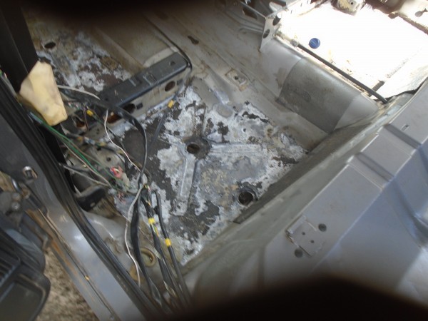

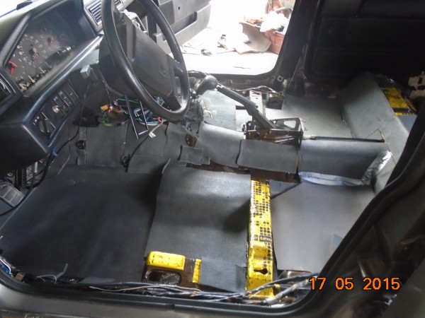

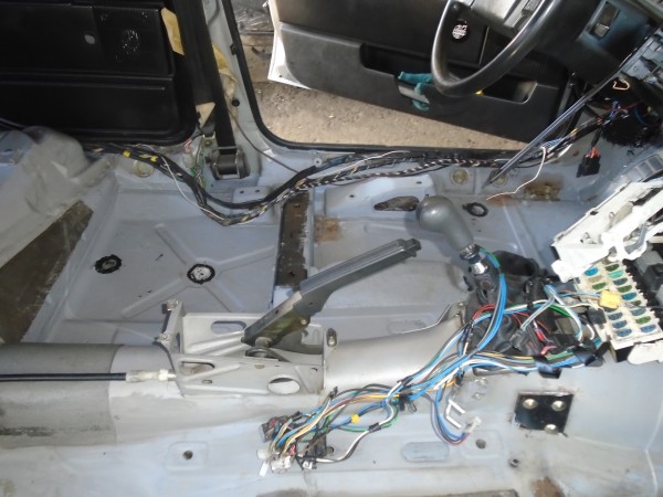

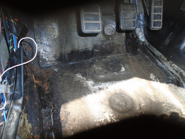

Повідомлення Shipr » Нед травня 17, 2015 9:20 pm

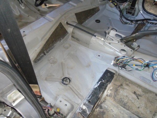

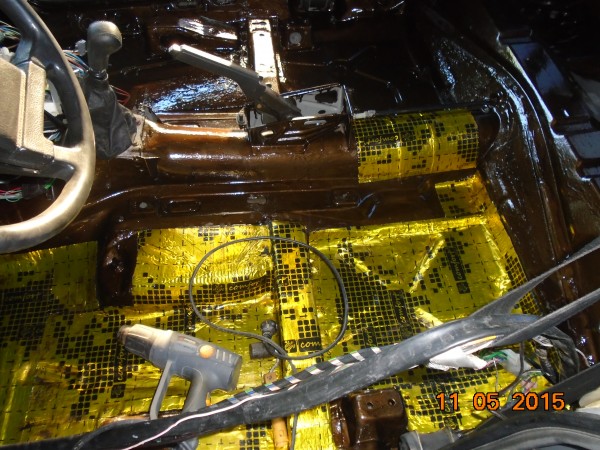

І почалася відпустка.
Спочатку зняв всю стару вібру.
Shipr
Повідомлень: 756
Автомобиль: Volvo 740

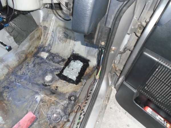

Повідомлення Shipr » Нед травня 17, 2015 10:24 pm

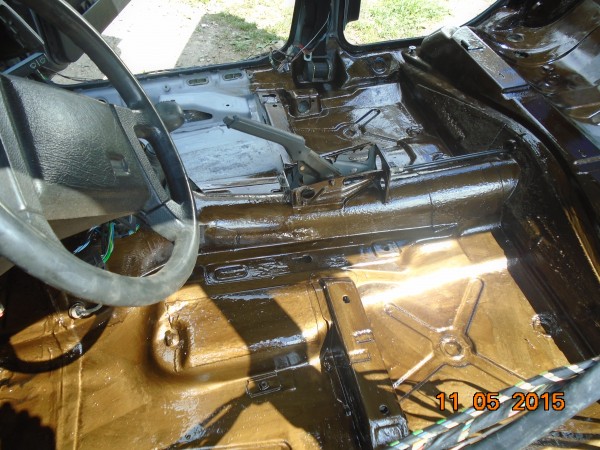

Потім все зачищено наждачним папером.
За ним перетворювач ржавчини.
Заліплена дірка в підлозі.

Повідомлення MOOSE » Нед травня 17, 2015 10:58 pm
Заліплена чи заварена?
Повідомлення Shipr » Пон травня 18, 2015 8:34 am
MOOSE написав:Заліплена чи заварена?
2 мм. оцинковка на заклепках.

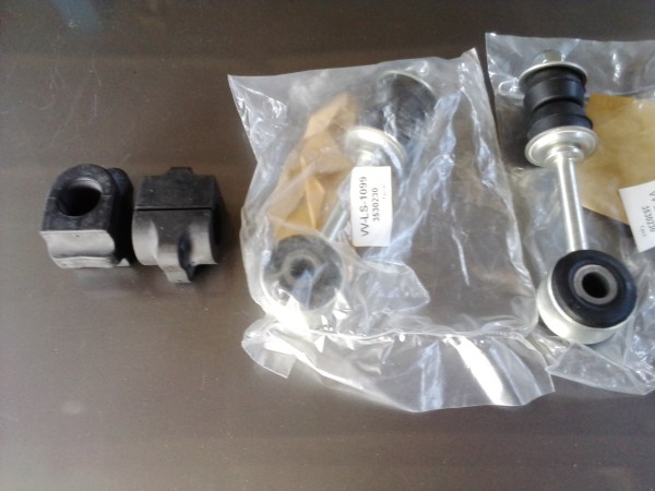

Повідомлення Shipr » Пон травня 18, 2015 7:56 pm

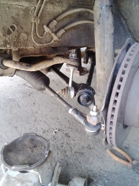

Сьогодні замінив стійки і втулки стабілізатора. Стійки MOOG якість відмінна. Стала менше деренчати і (як мені можливо здається) краще кермувати.

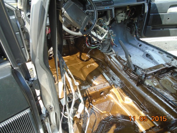

Повідомлення Shipr » Пон травня 18, 2015 9:05 pm
Повертаємось до ремонту. Все було заґрунтовано.
Не наскрізні дірки заклеєні стікловолокном.
Shipr
Повідомлень: 756

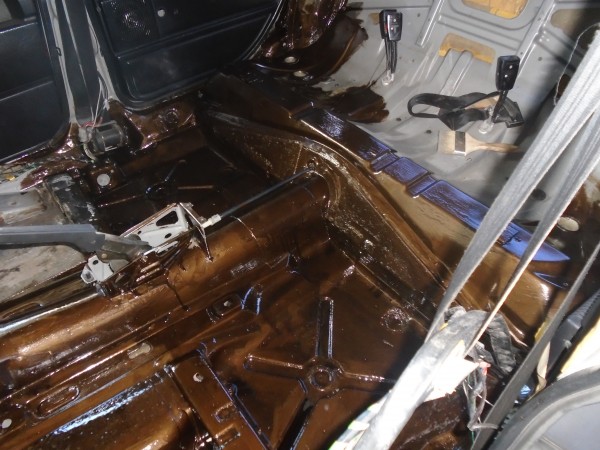

Повідомлення Shipr » Пон травня 18, 2015 10:41 pm
І подвійний шар антикору.
Shipr
Повідомлень: 756

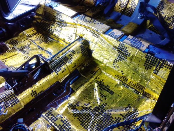

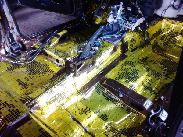

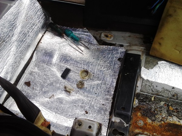

Повідомлення Shipr » Вів травня 19, 2015 9:38 pm
За антикором пішла вібра.
Shipr
Повідомлень: 756
Повідомлення vovo » Сер травня 20, 2015 8:28 am
Хорошая робота! у меня мучения вызволо потом собрать салон) чем толще стает пол тем сложнее на него потом ковры натянуть, молдинги закрепить. но то у меня без опыта... а и если ремни безопасности не очень хорошо сматывались советую перебрать пока удобно.
Повідомлення Shipr » Сер травня 20, 2015 3:30 pm
В мене поки що товщина не збільшилась (в порівнянні зі штатною), закінчились гроші :( . Наразі в машині стало трохи комфортніше. Шум від шин та дороги присутній але він став більш приглушений.

Повідомлення Shipr » Сер травня 20, 2015 9:35 pm

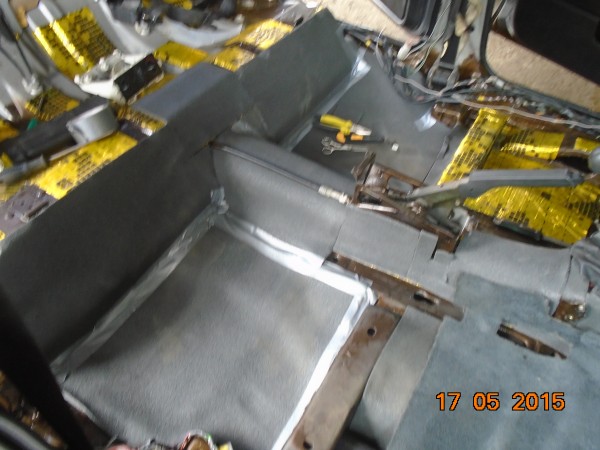

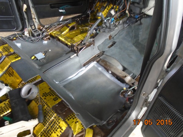

Добрався до шумки.
Повідомлення m.a.e.s.t.r.o » Сер травня 20, 2015 9:50 pm
:o :-P отлично проделана работа. :buba:
Повідомлення Shipr » Сер травня 20, 2015 10:27 pm
m.a.e.s.t.r.o написав::o :-P отлично проделана работа. :buba:
Дякую, ще не все правда завершено, тому продовження слідує.

Повідомлення Ice_BEAR_Bo » Чет травня 21, 2015 12:46 am
классно! когда начну заниматься своим салоном - тоже обязательно шумку кину.
п.с. мне как-то говорили, что заводская дизельная шумка гораздо эффективней бензиновой. Кто-то что-то об этом знает? И что насчёт вибры? Эффективна ли на самом деле она (субъективно)?
Повідомлення ivan@m » Чет травня 21, 2015 8:48 am
Ice_BEAR_Bo написав:классно! когда начну заниматься своим салоном - тоже обязательно шумку кину.
хз у мня дизель разницы никакой. а вибра как раз самая эфективная хня. шумка это второстепенное.
Повідомлення MOOSE » Чет травня 21, 2015 11:06 am
Ice_BEAR_Bo написав:п.с. мне как-то говорили, что заводская дизельная шумка гораздо эффективней бензиновой. Кто-то что-то об этом знает? И что насчёт вибры? Эффективна ли на самом деле она (субъективно)?
тоже такое слышал
Виброй и шумкой затягивал себе крышу на 2107 так стало как в сейфе, особенно в дождь
Повідомлення Shipr » Чет травня 21, 2015 4:13 pm
Shipr написав:
а сколько ушло листов вибры?
Вібру брав SGM Comfort Gold G2 пачку(10 шт.) http://sgm.kiev.ua/product/comfort-gold ... 50sm-23mm/, майже достатньо. Правда на підлогу треба брати товщу але що дозволяв бюджет. Шумки пішло 3м.кв. товщина 10мм., брав в будівельному маркеті.

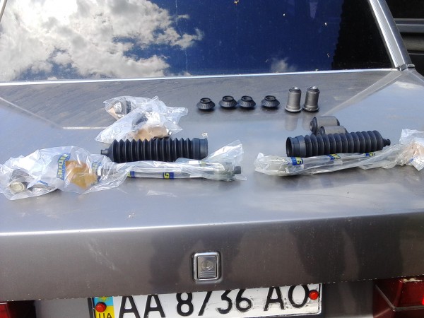

Повідомлення Shipr » Пон червня 01, 2015 9:20 pm
Прийшла чергова посилка від Олексія за що йому дуже вдячний.

Повідомлення Shipr » Пон червня 22, 2015 5:24 pm
Посилка від Олексія розмістилася в авто. І виглядає тепер отак
