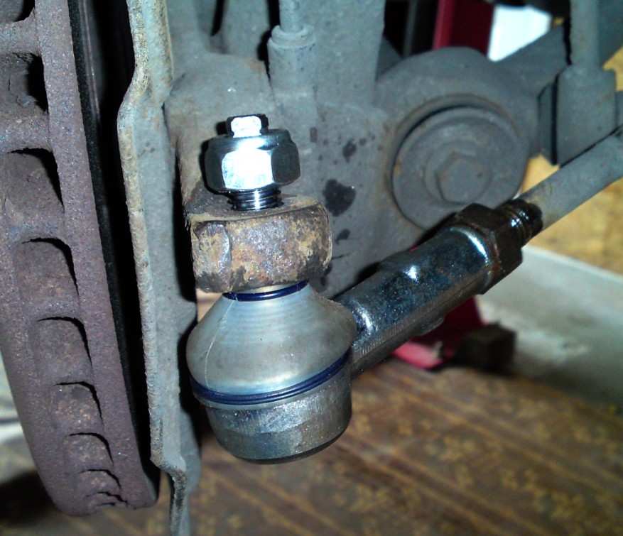

Вылазят ремонтные вопросы.1) Требуется замена рулевого наконечника.2) Стартер начал периодически крутить вхолостую.Наверное, что- то с реле на бендиксе.3) Заказал ремень ГРМ и ролики. Ремень -250 грн. Ролики - гдето по 300грн .установка = 400-530. Подумываю ставить самому. Есть описание. 4) Надо менять резонатор глушителя, а основной можно подварить.5) После ГРМ снова займусь регулировкой газа - дергается машина и расход непонятный.

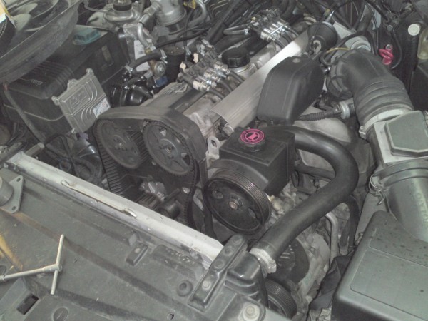

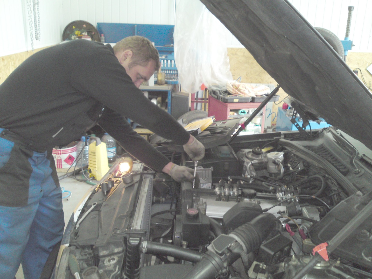

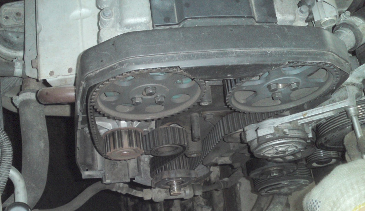

Вот и начал приводить в порядок свою девушку. Для начала заменим ГРМ и ролики. Плюс обнаружил наконечник тяги под замену. Ремонт решил делать в автомастерской "Гараж" Механик и мастер - замечательный парень Дима. :buba:

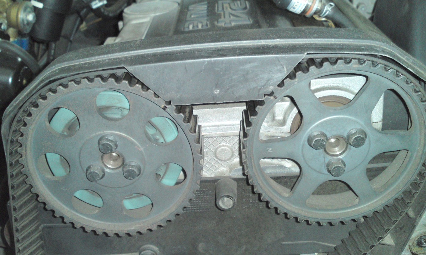

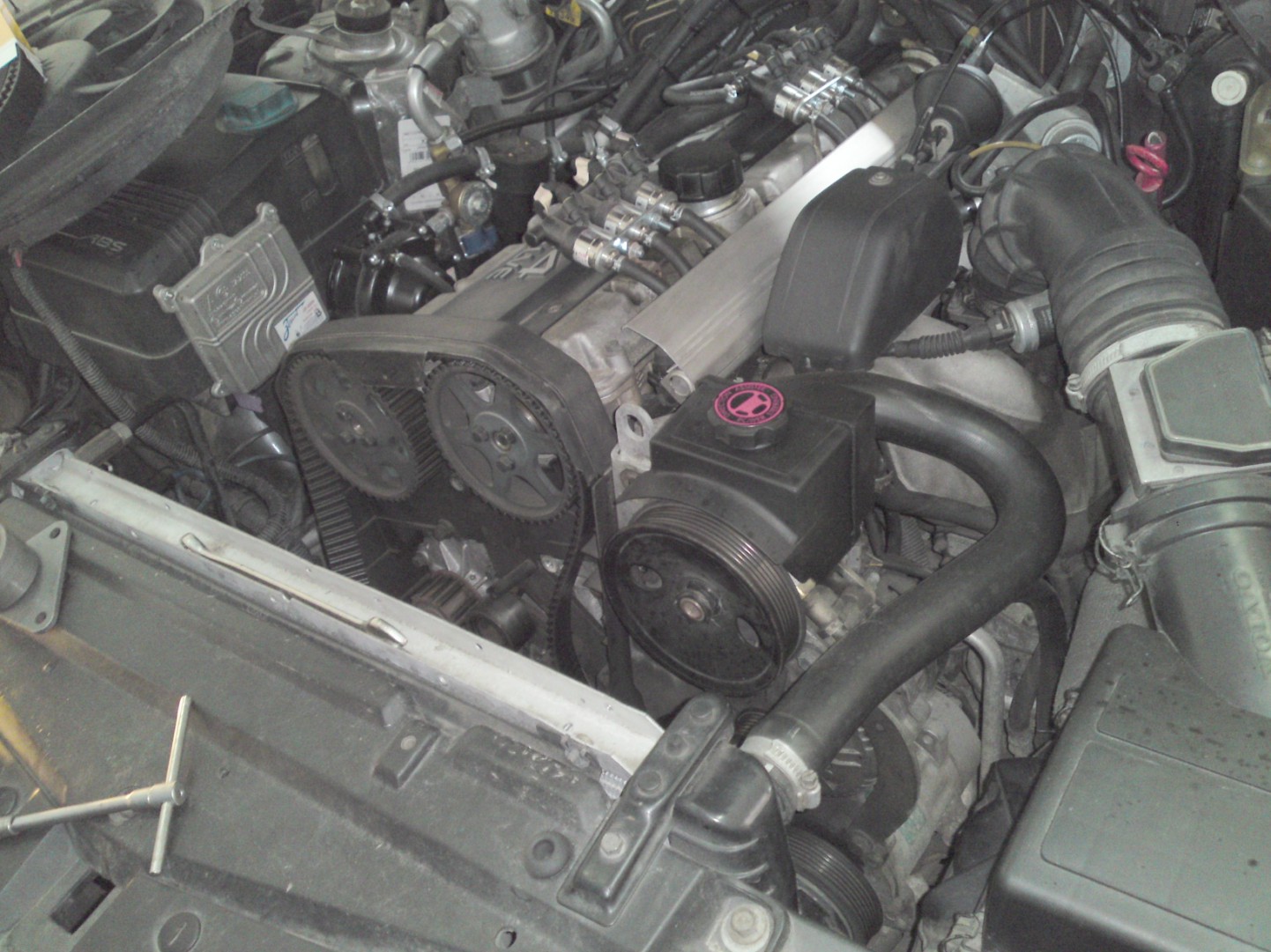

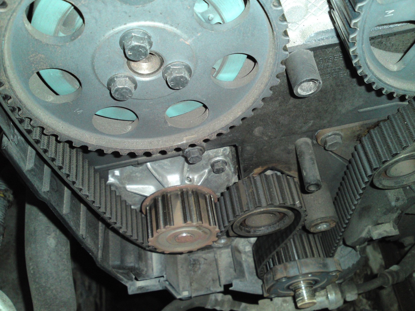

Все по науке, по меткам. Старые ролики крутились легко, но по сухому -звук металла. Ремень имел на изгибе мелкие трещинки. Мог бы еще ходить , но все рекомендуют после покупки менять в ГРМ все. Покупал детали мэйд ин немцы. Ремень - Континенталь.

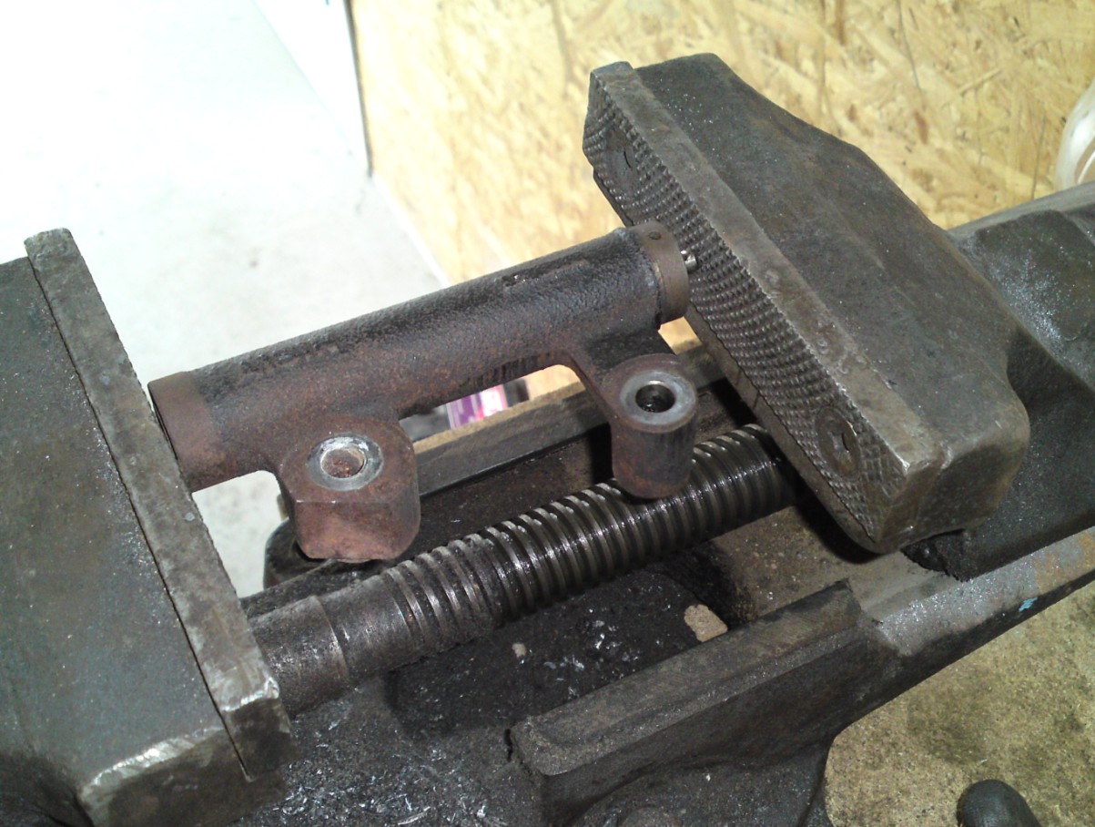

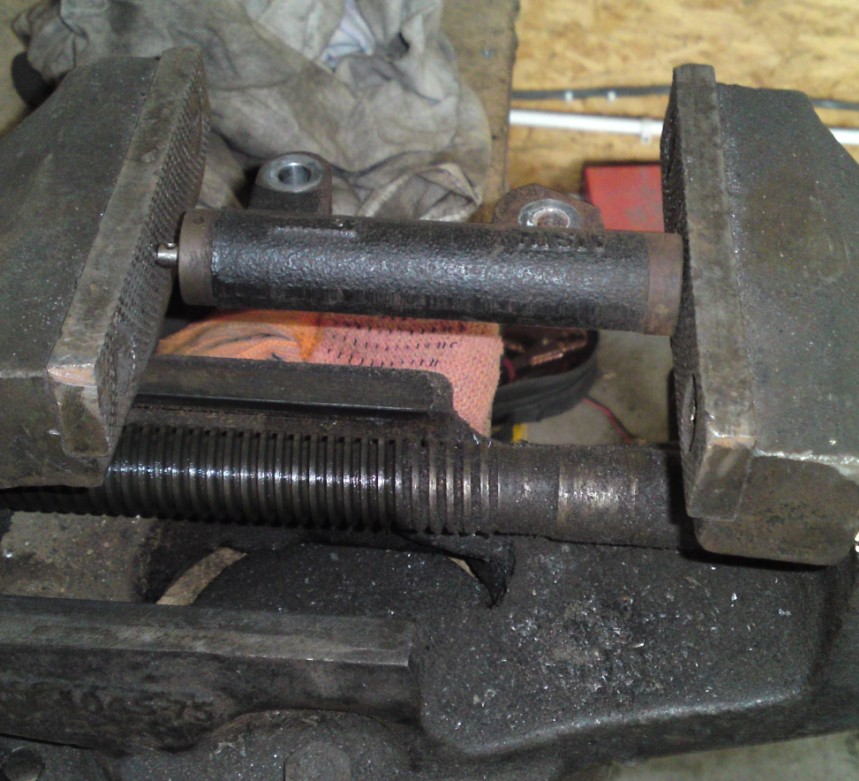

Важная деталь - натяжитель! Следует осторожно, не торопясь сжасть его в тисках, медленно, в течении 5 минут дожимать. Затем зафиксировать гвоздем 3 мм. Если быстро, то нарушится уплотненение и вытечет масло.

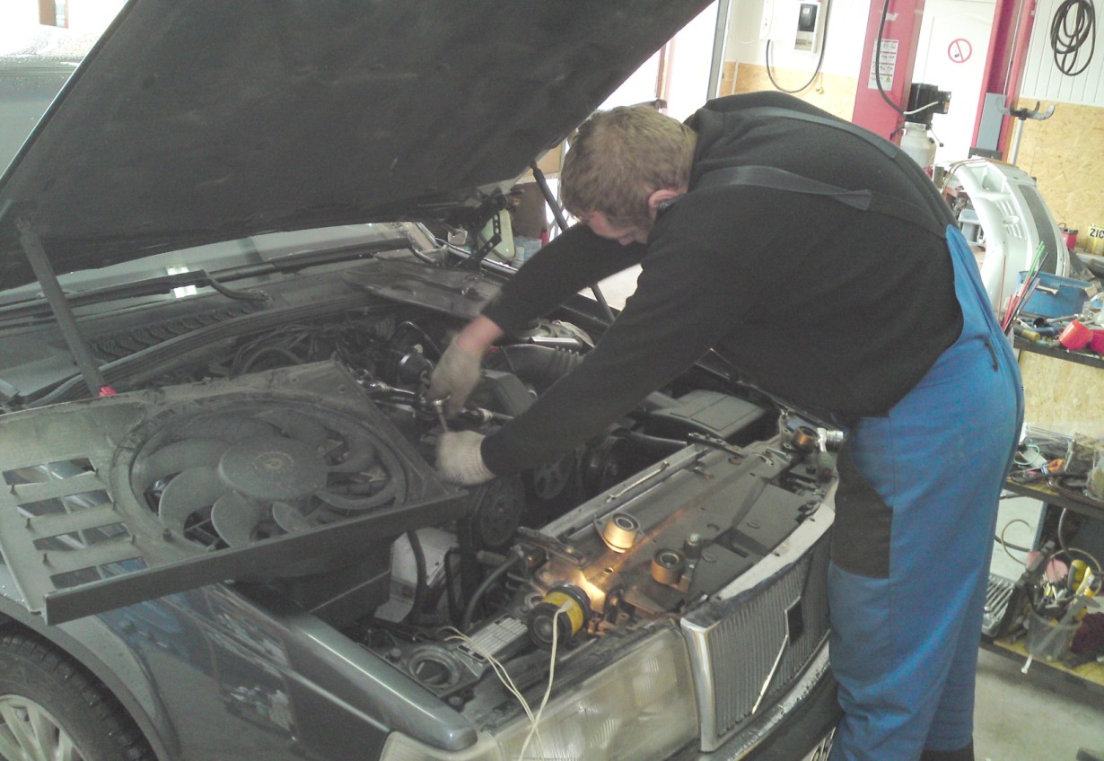

Повідомлення Вольволег » Суб вересня 21, 2013 12:30 am
Для снятия ремня пришлось снять шкив коленвала. Фиксацию, чтоб не прокручивался, удобно делать с ямы при помощи отвертки и второго человека. В яме был я и отвертка. :-D

Повідомлення Вольволег » Суб вересня 21, 2013 12:42 am

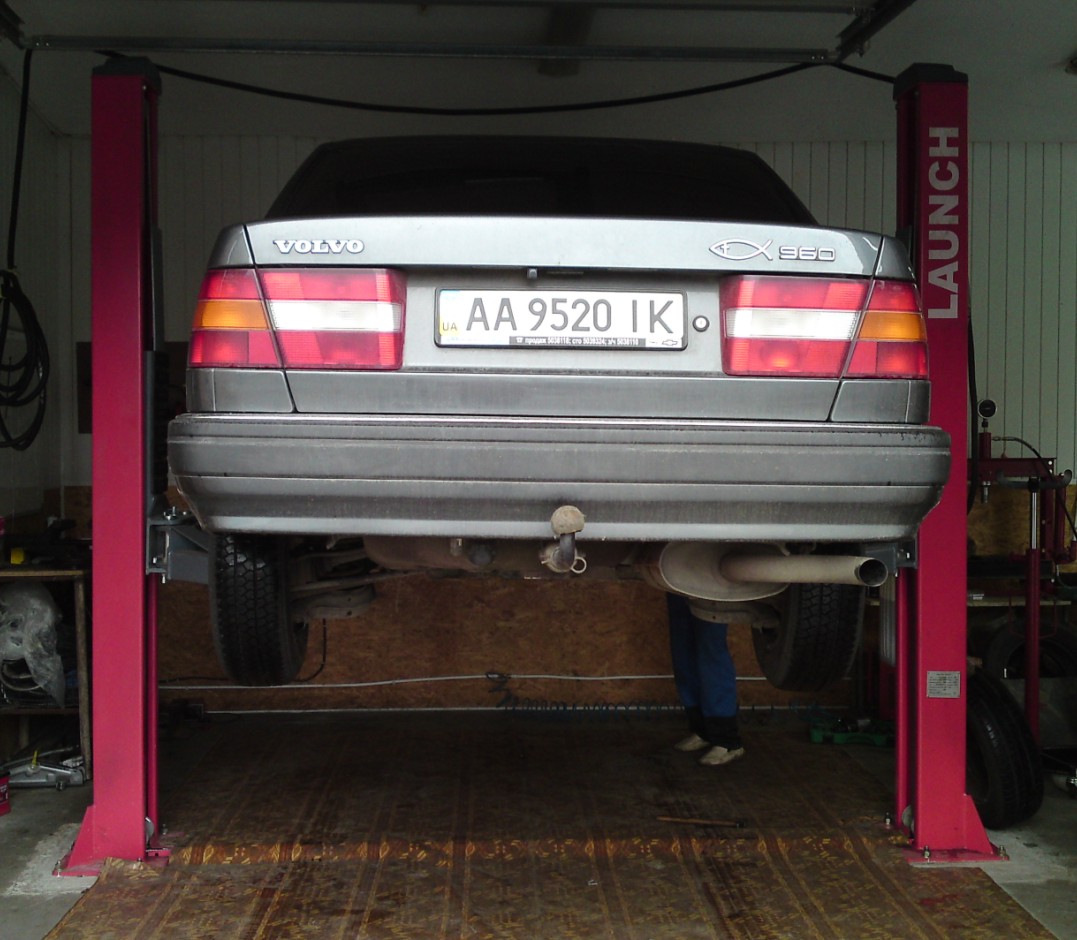

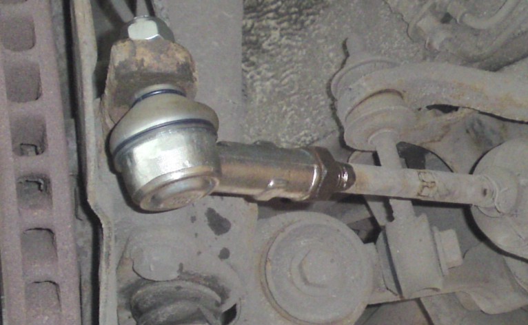

Ну и наконец сборка узла ГРМ. Проверили метки путем прокручивания коленвала. Все совпадает. Запустили мотор - работает. Четко, как часики, только остался свист в районе натяжителя приводного ремня. Но это другая история. Следующий этап - замена наконечника рулевой тяги. Дима поставил наконечник за несколько минут.

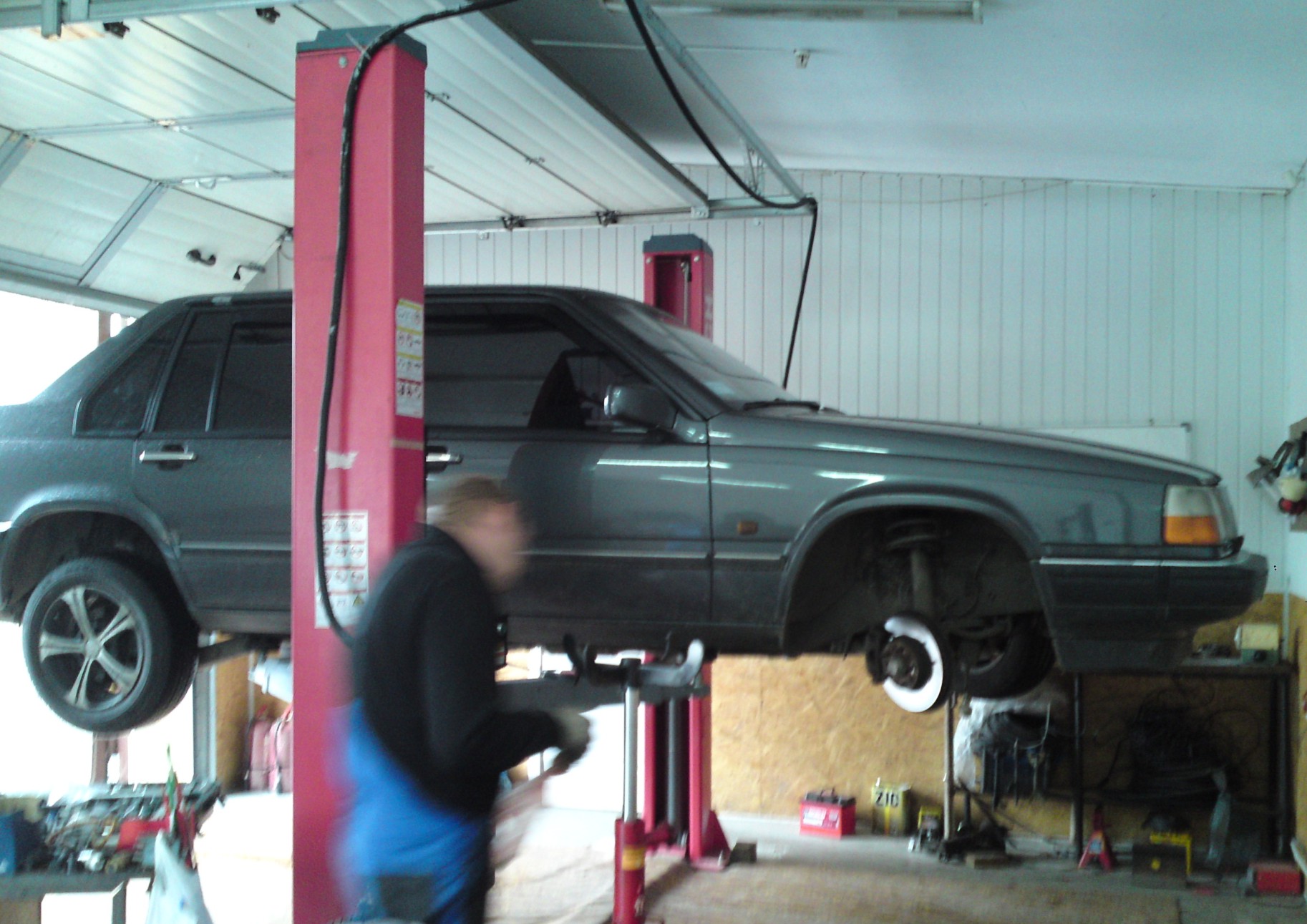

Повідомлення Вольволег » Суб вересня 21, 2013 12:54 am

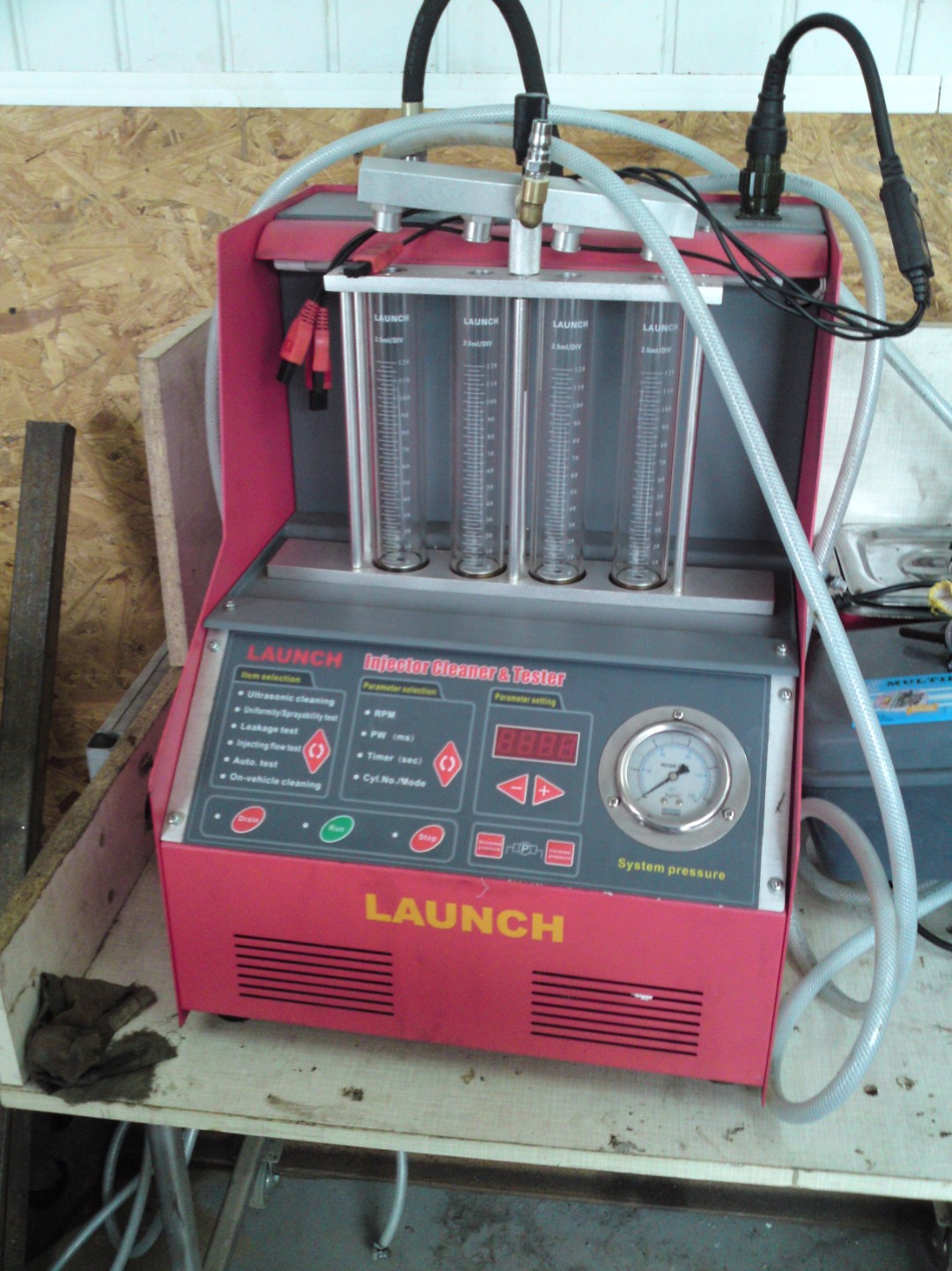

После замены я заехал на схождение колес, прямо рядом с "Гараж"ом, где мне успешно оборвали гайку в районе тяги заднего моста. И за это сделали схождение без денег. Я вернулся в "Гараж" и Дима заварил болт наглухо. По моей просьбе. Когда дело дойдет до замены сайлентблока, тогда и "развинтим" болгаркой. А это прибор, на котором мне подняли компрессию в цилиндре с 4 до 10.
