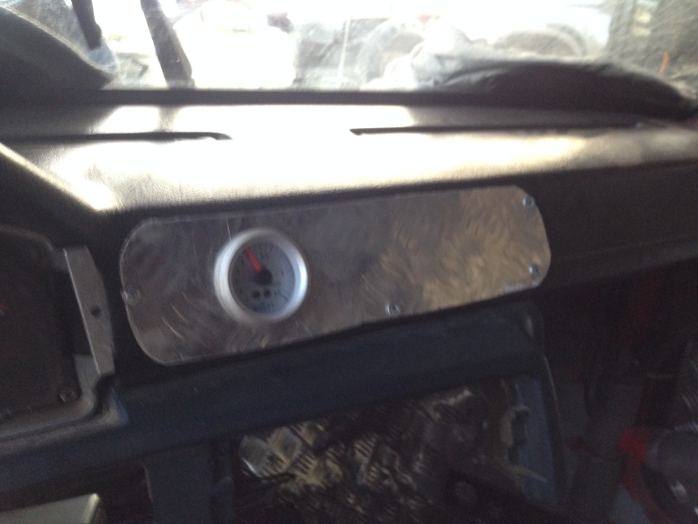

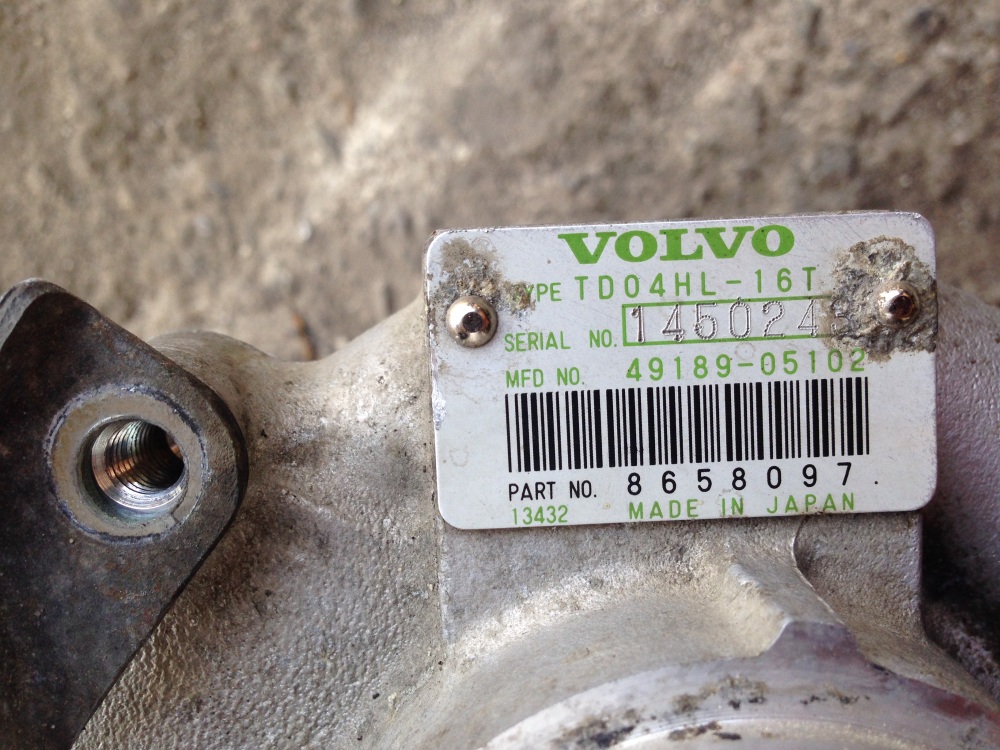

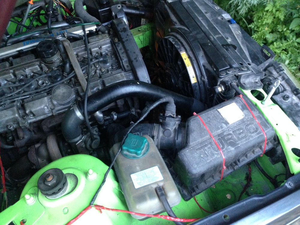

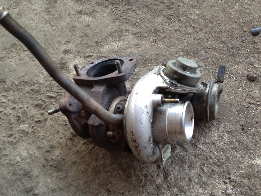

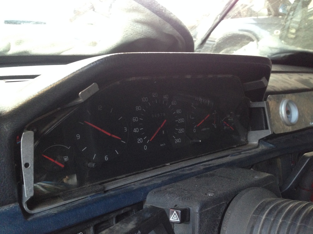

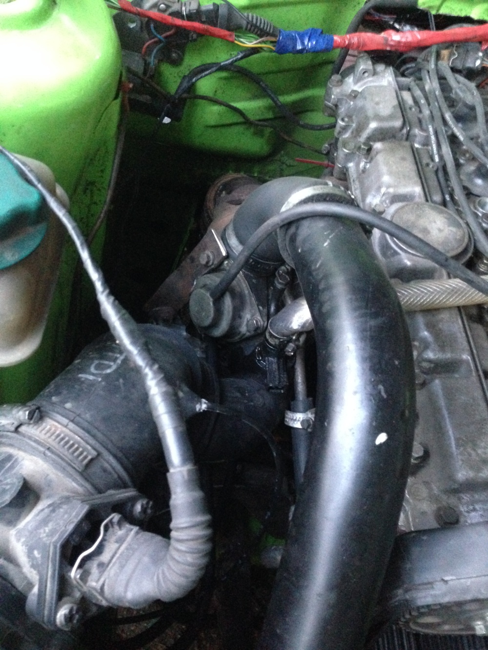

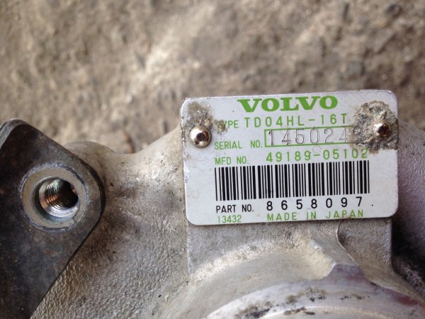

НУ наконец то приехала турба,от ес60 2003год,16т дует 0.9 бара,поставил датчик буста,сделал спидак,на 4.1 мосту на 3 передаче на отсечке 140 км\ч
сделал комплект разварок)
переделал патрубки он интеркуллера на турбину

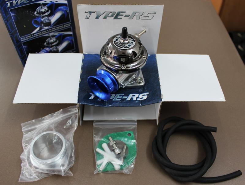

заказал блоу офф
по приборам буду еще ставить тахометр и давление масла
вроде пока что все,буду катать на выходных,сниму видосы)

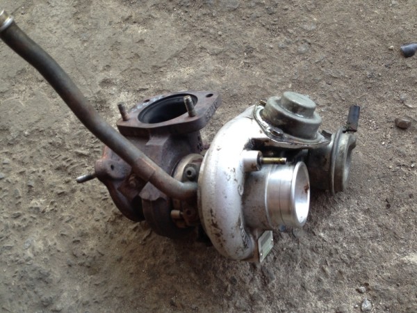

Коля, а что с моей турбиной? И как собираешься обмануть расходомер для блоуоф
Volvo850 Т-5 Игорь
FanVolvo
Звідки: Киев Оболонь
Клубная карта №: 15
Re: Volvo 760 Т5 Drift project
Повідомлення Kolya » Суб липня 19, 2014 8:05 pm
FanVolvo написав:Коля, а что с моей турбиной? И как собираешься обмануть расходомер для блоуоф
твоя турба у никиты походу,ремонту не подлежит,я думал он тебе ее отдал ))
да никак обманывать не буду,поставлю в тупую и все )

Повідомлення MOOSE » Суб липня 26, 2014 12:03 pm
попробуй перенести расходомер перед дроссельной заслонкой

Повідомлення Никита » П'ят серпня 01, 2014 8:51 am
Kolya написав:
Эго турбина валяется в гараже у Олега. ей вафли ) даже в мусор лень нести )

Колька! діла не буде! буде заливать свічки на світлофорах після збросу давки!

не роби с машини субару. что б 2 раза пукнуть и все повернулись,в салоне дышать нечем и свечи залиты.надо переделывать ставить мап вместо расходомера
Повідомлення MOOSE » Пон серпня 04, 2014 3:07 pm
Алежон написав:не роби с машини субару. что б 2 раза пукнуть и все повернулись,в салоне дышать нечем и свечи залиты.надо переделывать ставить мап вместо расходомера
треба ГБО другого покоління ставити ;)
Повідомлення ARTYHA » Пон серпня 04, 2014 4:24 pm
почитал я в общем. можно поставить ДМРВ перед самым дросселем, но! если у тебя рядом завод производящий ДМРВ. ибо чем ближе к дросселю, тем более скачкообразный расход воздуха! то есть длинна патрубков помогает демпфировать эти "неровности" но работать будет, и считать только тот воздух что вошел в коллектор. так как на этом моторе нет датчика надува, то ему насрать.

Повідомлення Kolya » Нед жовтня 26, 2014 11:38 pm
давно ничего не писал,кароче стуканул очередной т5
стуканул из за выработки в масленном насосе,и из за умершей турбины которая выкинула дохрена масла)
стуканул не сильно на первом цилиндре провернуло вкладиши,хорошо что вовремя остановился и затянул в гараж, колено целое,шатун на мусорку,уже все купил буду соберать,турбина 16т умерла из за проблем с маслом,надеюсь все устраню)
в планах зимой собрать все по двиглу в кучу,поставить доп. датчики на масло
и заняться подвеской
думаю сделать койловеры,передок на шс подшипниках для минусового развала и кастора и выворот как на тру дрифт корчах
пожелайте сил и терпения)
буду заливать фотки)
