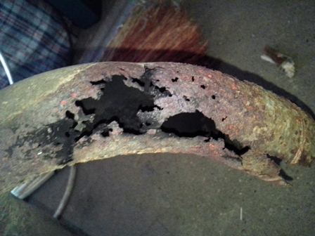

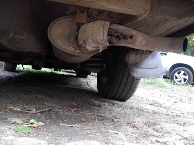

Итак после замены "гуся" обнаружили гниль в трубе выхлопной что через задний мост - будем искать. Также начался стук в рулевой рейке. Такой не приятный металический особенно чуствуется на кочках. Сняв руль и переключатели добрался до верхнего подшипника рулевой который оказался замысловатой формы. Искал на рынке искал в некоторых сетевых магазинах - будем искать дальше) Без руля оч. удобно снимается панель приборов там насекомые у меня были бод стеклом) Снял повытирал. Прикольный механизм ...

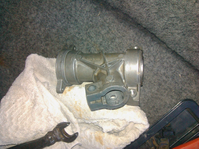

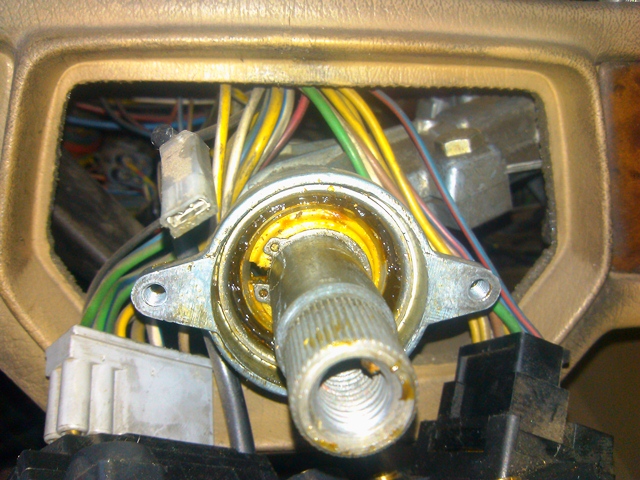

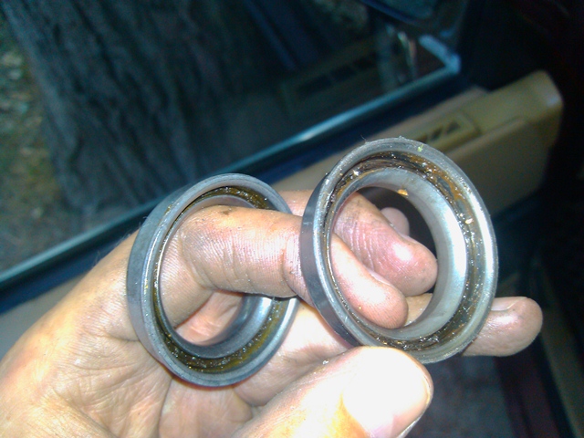

Заменил подшипник в рулевой колонке вот такой -
слева старый справа получше б/у.
вот такую хрень мне 740 подогнал, пока выбил с неё то тот подшипник рохерачил к чертям... матал типо дюраль оочень хрупкий как оказалось.
без подшипника
с
и в сборе

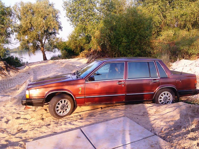

Повідомлення vovo » Вів липня 28, 2015 5:11 pm

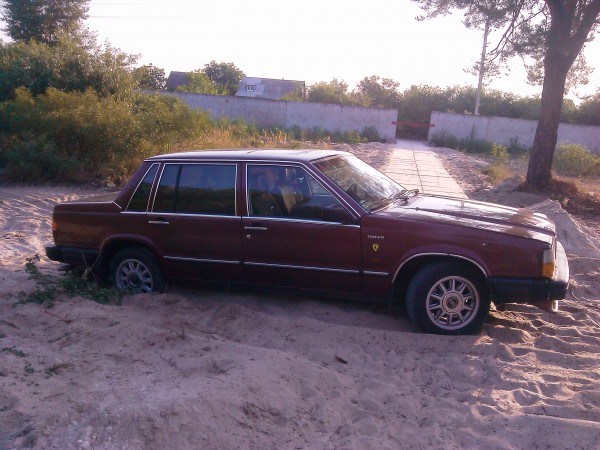

Появился опыт откапывания с песка своего авто...
Утро воскресения (26.08)не предвещало беды)
ЮЖ. МОСТ

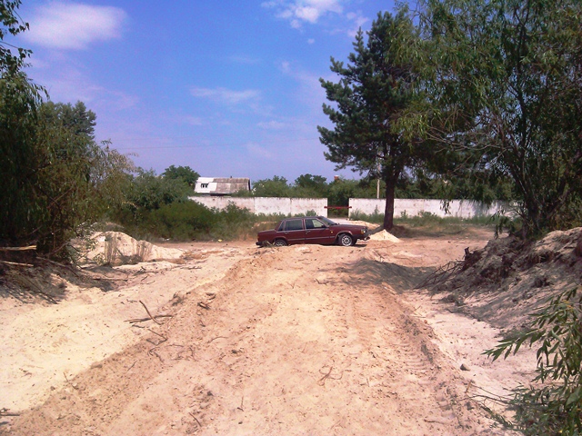

Несколько раз рыбалка удавалась
видон
да и место мне там нравится да и с трудом но проежал ибо дорога там из песка...
удачно доежал
и тут некий очередной "бедный" украинец решил построить удобный заезд чтобы лодочку свою в воду не по песочку а по людской дороге завозить. Там я и сел в 6 утра) рыбаки помогали да ничего не вышло ибо на пузо сел я основательно.
Рыбалка началась споймал даже несколько штучек. Потом назвонил кореша он с командой приедут ко мне на машлык и тд. Думал вытянет. Приехали они в час дня. туда сюда ну и давай тянуть. Думаю мерс вито почти новый но на автомате хули там тянуть. кароче и он сел. вместо шашлыка тремся у тачек а наши дамы скучают не бережку.... в общем словили одного таксуна дергал дергал он того буса еле вытянули ... и удрал. Взял я после этого лопату у друга и начал делать подкоп) на дворе +40 через полтора часа освободил мост балку глушак. Еще несколько мужиков подходили что тоже застряли но их выталкивали. а у меня всервно колесо в воздухе крутиться. Копаю дальше - выежает еще один бедный украинец на раве 4 новеньком с прицепом с мотоциклом. Дернув за фаркоп меня он вытащил. И сказал мол развернись передом тябя к асфальту дотяну. Я такой та не я сам) проехав половину дороги снова сел. З передок меня тот рав уже тоже не смог. сам зарылся. Отцепился я тогда он выехал только. В задок мне подехал патфандер нисан вот это аппарат! без напряга везде проехал и снова дернул меня за задок) а дальше я газ в пол и выехал. Так как после того как сел мой товарищ бусом я отдал все свои весчи жене оставшись в трусах) фотки долько до того как начали тянуть...
в конце концов было круто и класно подзае.ались капитально :cars:

Re: Vovolvo с АКПП как первая машина
Повідомлення MOOSE » Сер липня 29, 2015 3:20 pm
файно на автоматі буксовать?)
Повідомлення Ice_BEAR_Bo » Сер липня 29, 2015 3:28 pm
видимо пронесло ;)
Повідомлення vovo » Сер липня 29, 2015 4:08 pm
вспомнился прикол -
я ж сел на пузо там похер что за коробас...
там или ..пать копать или трактором тянуть)
песок и акпп конечно стремное сочетание.
А еще хотел отметить трос веревочный что достался от предыдущего хозяина Влада - мега крепкий! тьху тьху тьху.

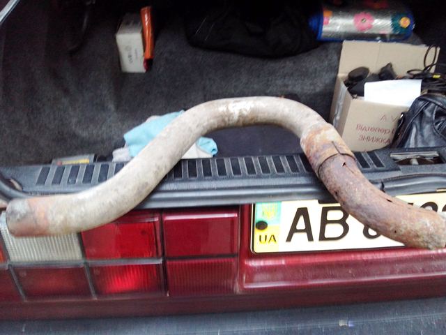

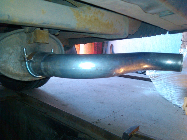

также заменил кусок выхлопа что через мост...
было такое
поставил б/у такое
подогнали люди с форума за не дорого
все стало как родное, точнее оно и есть родное)

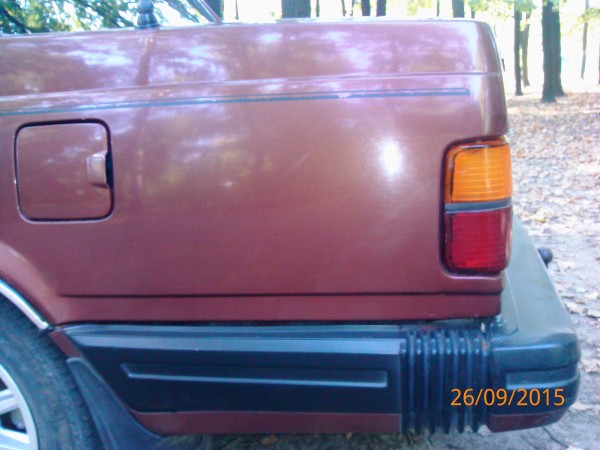

Повідомлення vovo » Пон вересня 28, 2015 10:43 am

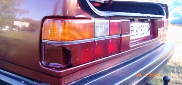

Наконец то заменил левый стоп. Цена вопроса 500 грн.
было
2014-10-04 16.21.13.jpg (44.32 Кб) Переглянуто 10010 разів
стало

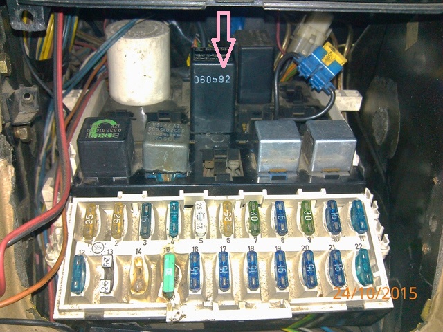

Перестали моргать повороты и аварийка но если пошатать релюшку то моргают (ту что на фото).
может кто подскажет пожалуйста - лажа с контактами или релюшка накрылась?
и еще оч. сильно греется реле то что слева от указанного маленькое квадратное, за что оно отвечает и в чем может быть причина перегрева?

Повідомлення Ice_BEAR_Bo » Вів жовтня 27, 2015 5:14 pm
Вова, причина перегрева почти всегда - плохой контакт. По поводу релюшки поворота - вытяни её и посмотри, + она так же разбирается и смотрится плата на наличие окиса и т.д.
Повідомлення vovo » Вів жовтня 27, 2015 5:20 pm
Благодарю что откликнулся, в плохой контакт верю сразу так как там гнездо раздолбано капитально. В планах замена всей той коробки с предохранителями ...но я только не давно первый в жизни тестер купил :oops: а за что ото реле может отвечать? А ото большое разбирал - как новое. На рынке спросил от какой то жиги думал попробую заменить сказали что это реле от дворников и такого нету)

Повідомлення Ice_BEAR_Bo » Вів жовтня 27, 2015 5:25 pm
K - headlight, т.е. фары (ближный/дальний) - вытяни, проверь - ничего страшного не случится
твой мануал: http://www.volvowiringdiagrams.com/volv ... agrams.pdf

Повідомлення vovo » Вів жовтня 27, 2015 5:27 pm
Ice_BEAR_Bo написав:K - headlight, т.е. фары (ближный/дальний) - вытяни, проверь - ничего страшного не случится
О и снова спс - позеленил) та я не трусливый - вынимал все работает ничего не глохнет и не гаснет а вот на свет не смотрел)) день был :?

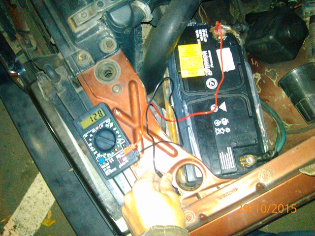

Повідомлення vovo » П'ят жовтня 30, 2015 10:09 am
Заменил аккум. посмотрим сколько выдержит) пробег 586442. Ёмк.100
I пуск.950 A-Mega Premium ценник (2100 грн.)
и замер тестером на заглушенном моторе
на заведенном
влез он в гнездо без проблем
хех, ну теперь можно музычку слушать не только на заведенном :oops: ...

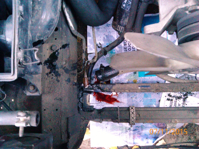

Повідомлення vovo » Пон листопада 09, 2015 1:40 pm

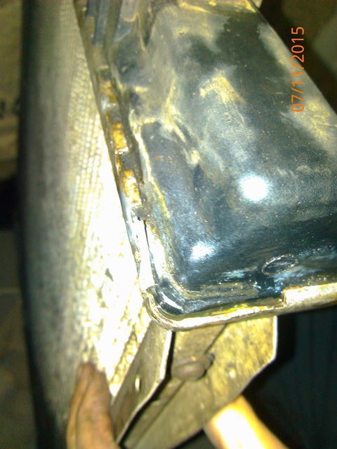

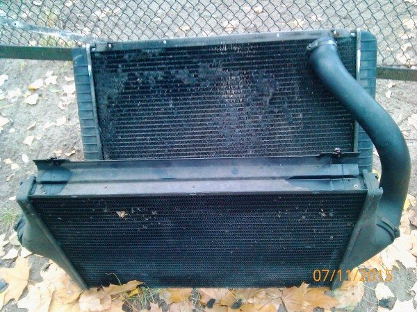

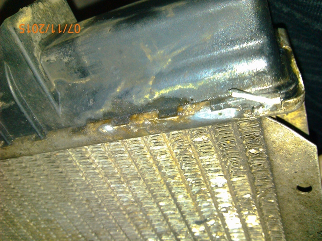

Начала сочится охлаждайка в низу радиатора решил поджать ну и при этом действии обломался алюминиевый зажимчик. Быстрым ремонтом не обошлось. Вот в эти выхи снял радиатор вернее радиаторы я и не знал что у меня их три!
В общем на месте протечки проблема при снятии расширилась было там подтертое местечко плюс я сломал один зажим вот и ОЖ начала выходить наружу.
Разбирать боковину радиатора не стал пока ищу подходящий клей герметик чтобы заделать этот угол. Я не представляю как в домашних условиях поразгонять оте все зажимы и вытянуть пластик с прокладкой чтобы можно было склеить все по периметру. Думаю они полюбасу поломаются когда их обратно сжимать.
Вот два радика.
Вот место самое не удобное - как при операции)

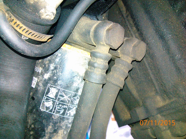

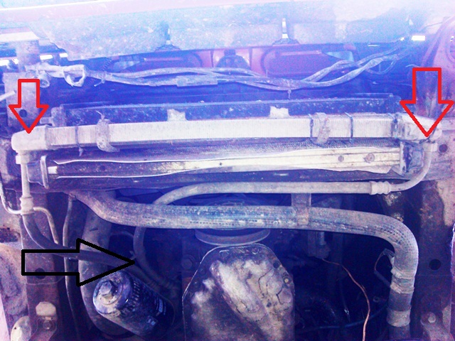

Теперь у меня возникло несколько вопросов, я ж думал что у меня установлен доп. радиатор для охлаждения АКПП но две трубки от неё вход/выход только в радиатор с ОЖ тот что потек у меня.
Вот фото присоединения трубок от маслянного радиатора к блоку рядом с масляным фильтром.
вот вид радика с подводи трубок с низу.
Что ж за радиатор масленый? Это вообще колхоз или такие приспособы есть еще у кого то?
А и самый такой не опытный вопрос зачем мы охлаждаем воздух)? Это както связано с климатконтролем или что за радиатор для воздуха?
Форумчане просветите пожалуйста не опытного)
Повідомлення Stas340 » Пон листопада 09, 2015 2:39 pm
радиатор масляный он охлаждает масло двигателя, масло кпп охлаждается через радиатор общей СО
тот воздушный радиатор это интрекулер https://ru.wikipedia.org/wiki/%D0%98%D0 ... 0%B5%D1%80

Повідомлення vovo » Пон листопада 09, 2015 2:51 pm
Спасибо Станислав за ответ, так тот масляный радиатор с завода у всех такой? он у меня реально покоцаный такой на хомутках держится.
а про интеркуллер я читал но и представить не мог что там такой огромный радиатор предусмотрен) еще вспомнил Дима говорил что если в трубках системы интеркуллера масло то турбина на грани. Порадовало что везде все сухо. Заодно закину фото турбины на входе.

Повідомлення Stas340 » Пон листопада 09, 2015 3:31 pm
vovo написав:Спасибо Станислав за ответ, так тот масляный радиатор с завода у всех такой? он у меня реально покоцаный такой на хомутках держится.
ну насколько я знаю то масляный радиатор стоит только на ТДИ или ТИКах я в них не особо, но на атмосферном его как нет, да и ни к чему он на атмомоторе

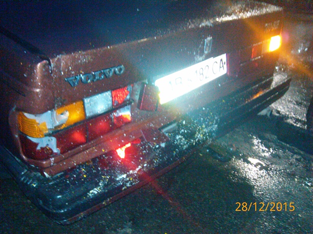

Повідомлення vovo » Пон грудня 28, 2015 12:10 pm

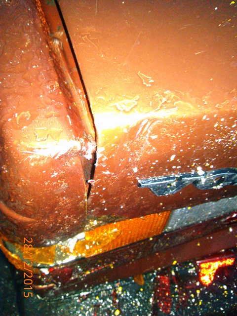

Погода не летная, думал и не выезжать но таки нужно было подвезти жену на работу и тут на тебе.
полвосьмого утра стою на аварийке в крайней правой. херак... маршрутка с людьми не сильно но ощутимо пиндячит в левый задний угол стоячего ...
Доброе утро, называется...
потом полиция замеры протоколы...
розехались, сегодня хочу страховые объездить... оказывается что и в свою страховую даже если вы потерпевший - нужно ехать и писать маляву... хотя вроде как и по телефону такое решалось.
По машине сильно накаляет что задняя дверь заклинила на стороне удара, багажник не открывается пока что.
может кто подскажет чем чреваты такие повреждения?
