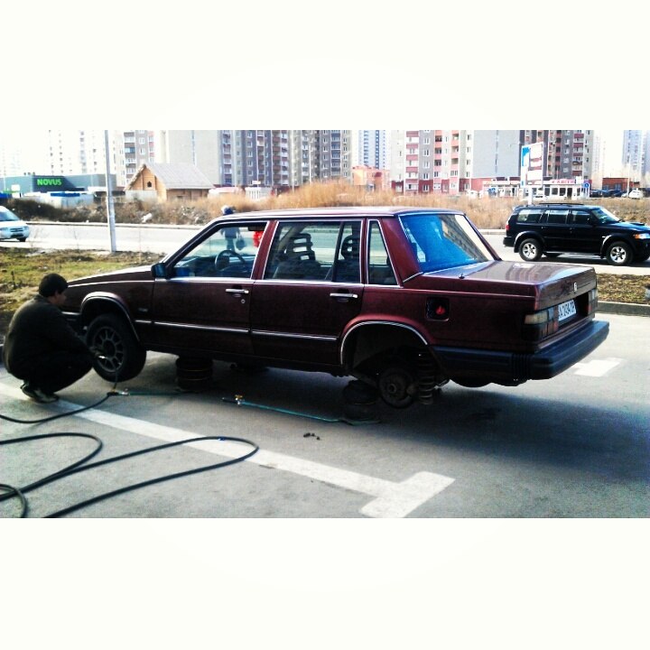

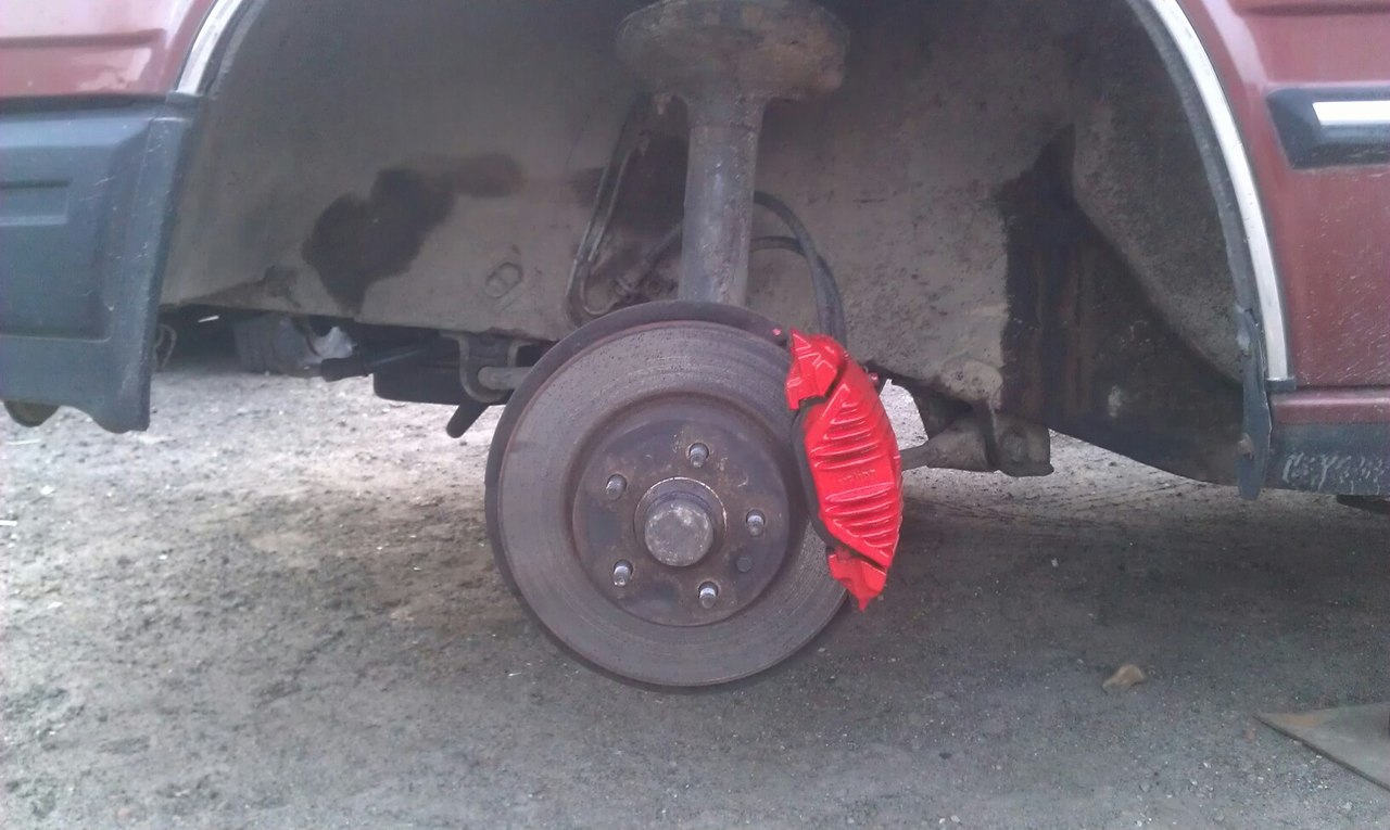

Как потеплело на улице,пора значит переобуватся)
Перешли уже на лето - на вечер пошел снег,кто бы сомневался )

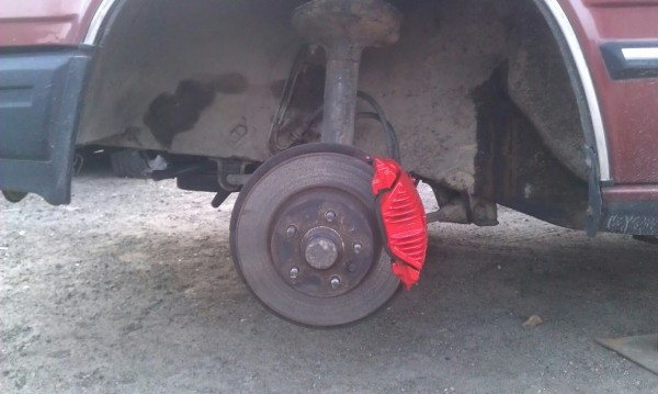

На шиномонтажке заметил,что у меня течет задний суппорт и так еще хорошо. Будем искать правильный ремкомплект 34мм.
Заменил поворотники,а то тюнинг с бутылки не очень впечатляет)
От скуки покрасил суппорта в гонко красный цвет)
Так же поставил магнитолу,терь езжу с музычкой. Как я ее туда всунул,лучше даже не знать) А еще я на шведов ругался,что такая здоровая машина,а провода под магнитолу некуда запрятать в торпеде.

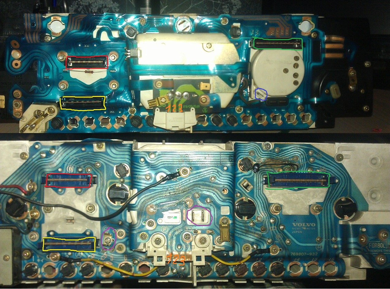

И Снова приборка:
Получил на пробу приборку поновее,что бы заменить ее вместо своей.
По подключению они вроде одинаковые,увы на месте я понял - что почти все так.
Заработал у меня показатель топлива( показывает вродь правдиво,но нужно проверять) работает подсветка ,и пару датчиков,обороты ,часы не двигались.
фишки три совпадают, а вот маленькая фишка на спидометре...на моей три контакта,на новой 4ри.
НЕ знаю куда подключить синюю клему с моей приборки(по идее идет на тахометр)
и одна клема на спидометре не подключена.
Помогите подключить.

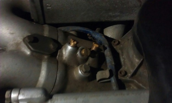

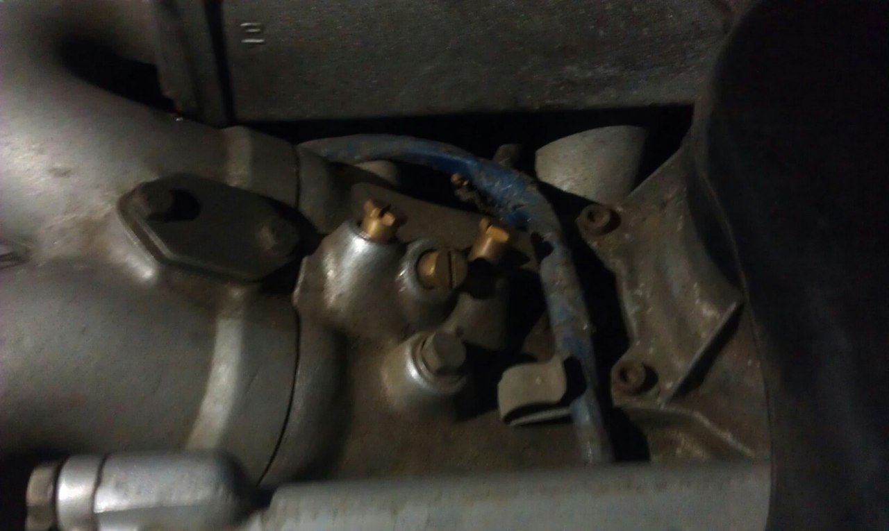

История о том,что проверьте контакты стартере!!!
Стоим с ребятами возле машин,что то общаемся..я сел на крыло,общаемся и тут в прекрасный момент я начинаю замечать что завелась машина и начинает ехать назад и БАЦ! вьехала в стену...я уже злой,давай на своих орать,думал кто то сел в машину и решил ее завести. Я разворачиваюсь и понимаю...что никого и не было в машине даже,все от нее были далеко :o :o :o :o
я гоп быстро в салон и вытягиваю ключи ,а она давай дальше заводиться. А ключи то в меня в руках!
Все были в шоке что за дела такие?!?!? :o :o
Сняли клему,смотрим на стартер...а там плюсовой провод с акума, сместился. Там три клемы,на двух надеты провода,а одна пустая...вот к ней он и притронулся. Перекрутили ,сделали все ...фух.
Это еще повезло,что я оставил на задней передаче. А если на 1й?? то побила бы впереди стоящую машину .
Бампер цел и не вредим.

А я вот думаю что так быть неможет.кроме стартера нужно еще запитать трамплер комутатор итд.ройся в проводке
Re: Volvo 760 gle 2.8 V6
Повідомлення Ice_BEAR_Bo » П'ят березня 27, 2015 3:28 am
Зачем трамблёр? Я так понял стартер просто крутонул пару раз пока она была на передаче, завестись не завелась бы - искры нет, но дернуться - дернулась
Повідомлення m.a.e.s.t.r.o » П'ят березня 27, 2015 7:21 pm
Ice_BEAR_Bo написав:Зачем трамблёр? Я так понял стартер просто крутонул пару раз пока она была на передаче, завестись не завелась бы - искры нет, но дернуться - дернулась
так и было ;)
