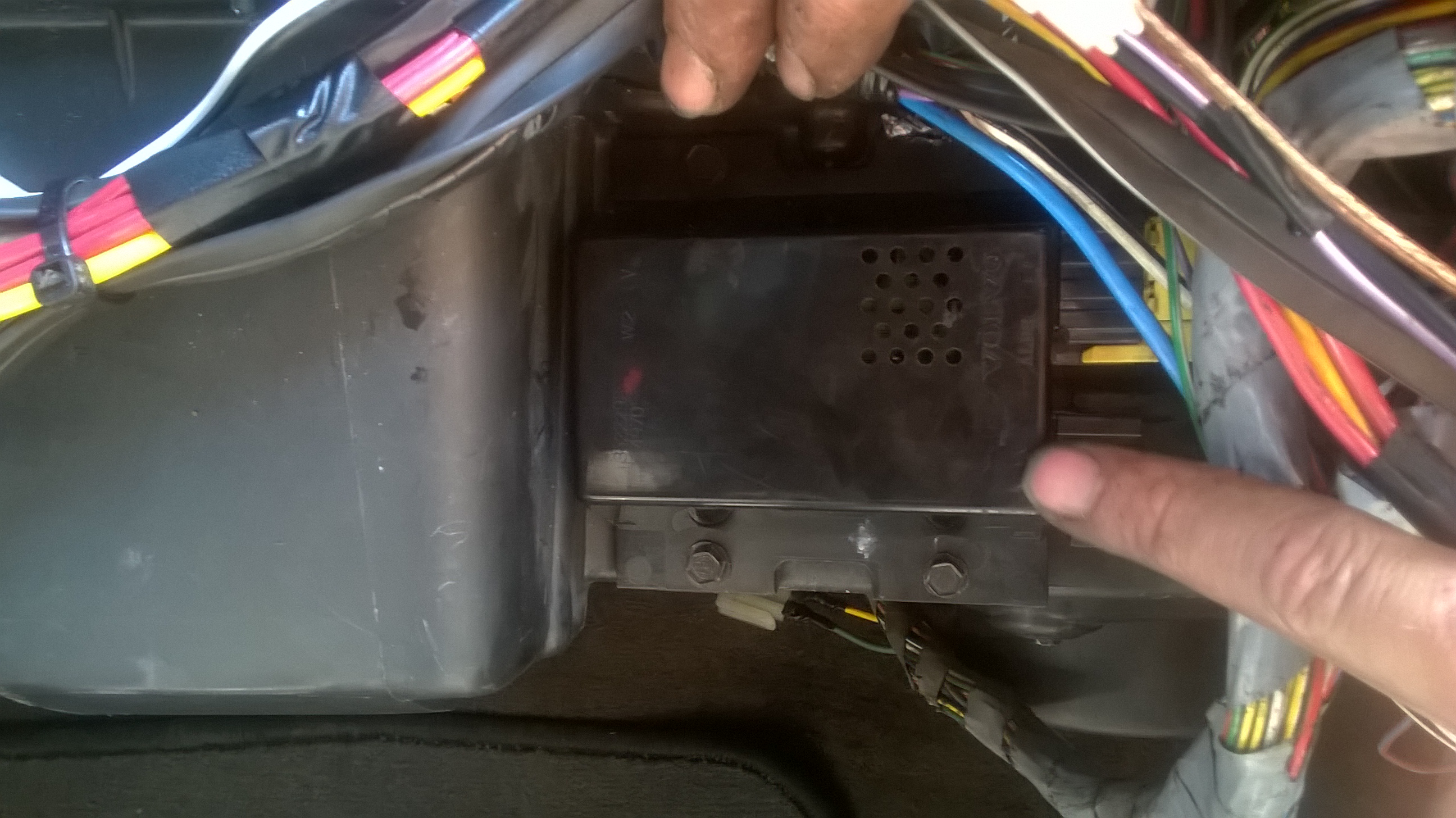

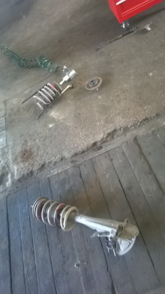

Наконечник правый, рулевая тяга левая, регулировка схождения, дозаправили климат. Потом механики предложили дозаправить амортики газом (у меня с момента покупки машины на мелких неровностях постукивала правая стойка) в общем в моих было давление около 1,5, "дунули" до 6, не верил я в эти манипуляции, но, на удивление, стук прошел и морда стала заметно "плотнее". Посмотрим на сколько хватит такой дозаправки.
После сто проездил 3 дня и перестал работать климат. - Причина в блоке управления, ищу другой, мой попробовали перепаять, теперь климат работает но даже на включено зажигании самопроизвольно включается вентилятор... Зато поменял вентилятор печки, пой подвывал и бывало что зависали щетки.

Повідомлення Massimo. » Вів липня 12, 2016 9:54 am
Поменяли бок климата все отлично заработало!

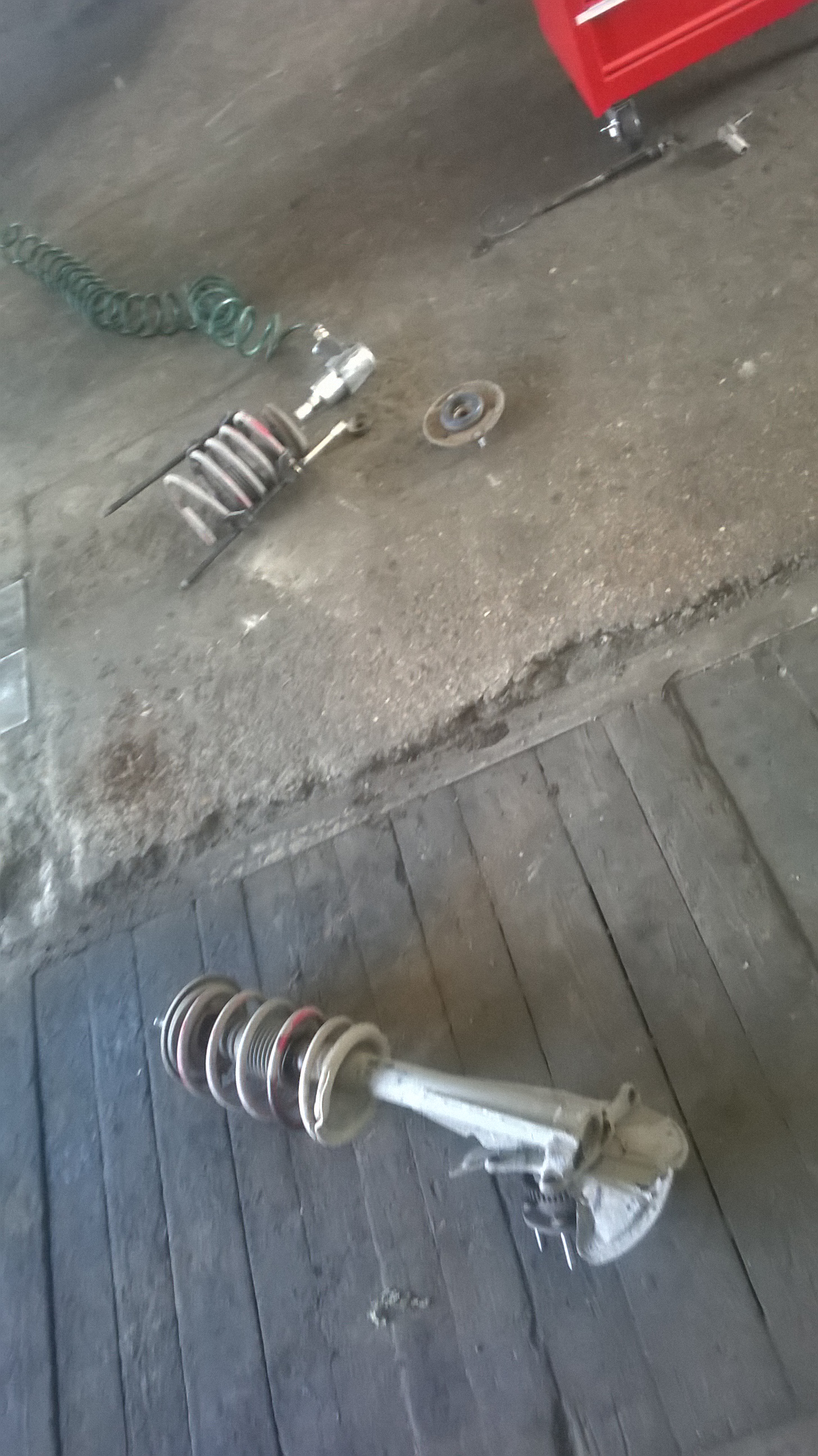

Перезаправленые газом амортики застучали снова довольно быстро, установлены монро, вместо монро застучавших + заменены опоры. Стало очень приятно ехать. Пару месяцев назад заменили пружины и задние амортизаторы, пружины от универсала б/у, стало выше сантиметров на 4-5 по сравнению с просевшими старыми пружинами. На комфорте отразилось в лучшую сторону, на управляемости в худшую, в поворотах внутреннее заднее колесо теперь рано срывается в букс, + на трассе появилась раскачка небольшая.

Massimo. написав:заменили пружины и задние амортизаторы, пружины от универсала б/у, стало выше сантиметров на 4-5 по сравнению с просевшими старыми пружинами
там же стояли резаные пружины
Re: 740 2.3 Turbo!
Повідомлення Massimo. » Пон листопада 07, 2016 11:59 am
MOOSE написав:
Я так понимаю что резаные Андрей снял давно поставил обычные, а мне они достались просевшие, а после установки гбо и саба совсем стало низко, по ссылке было/ стало, передние пружины ок.

Месяц назад замнил передние амортизаторы, поставил моноро гащ/масло как и стояли до этого, также заменены опоры.

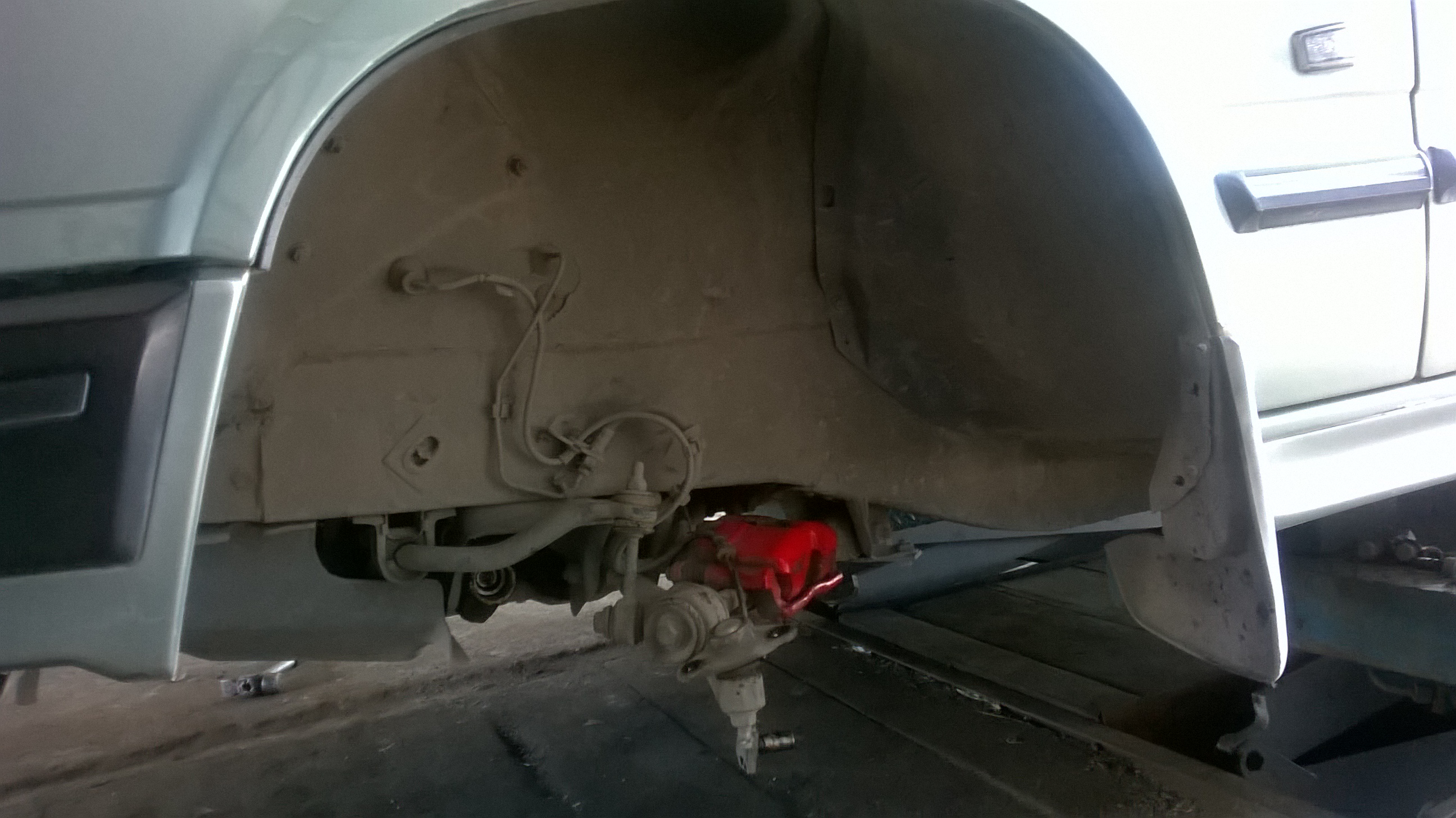

Задний сайлент блок ушел под замену. В сугробе коцнул радиатор , пришлоь ехать паять, радует что внутри идеально чистый.
