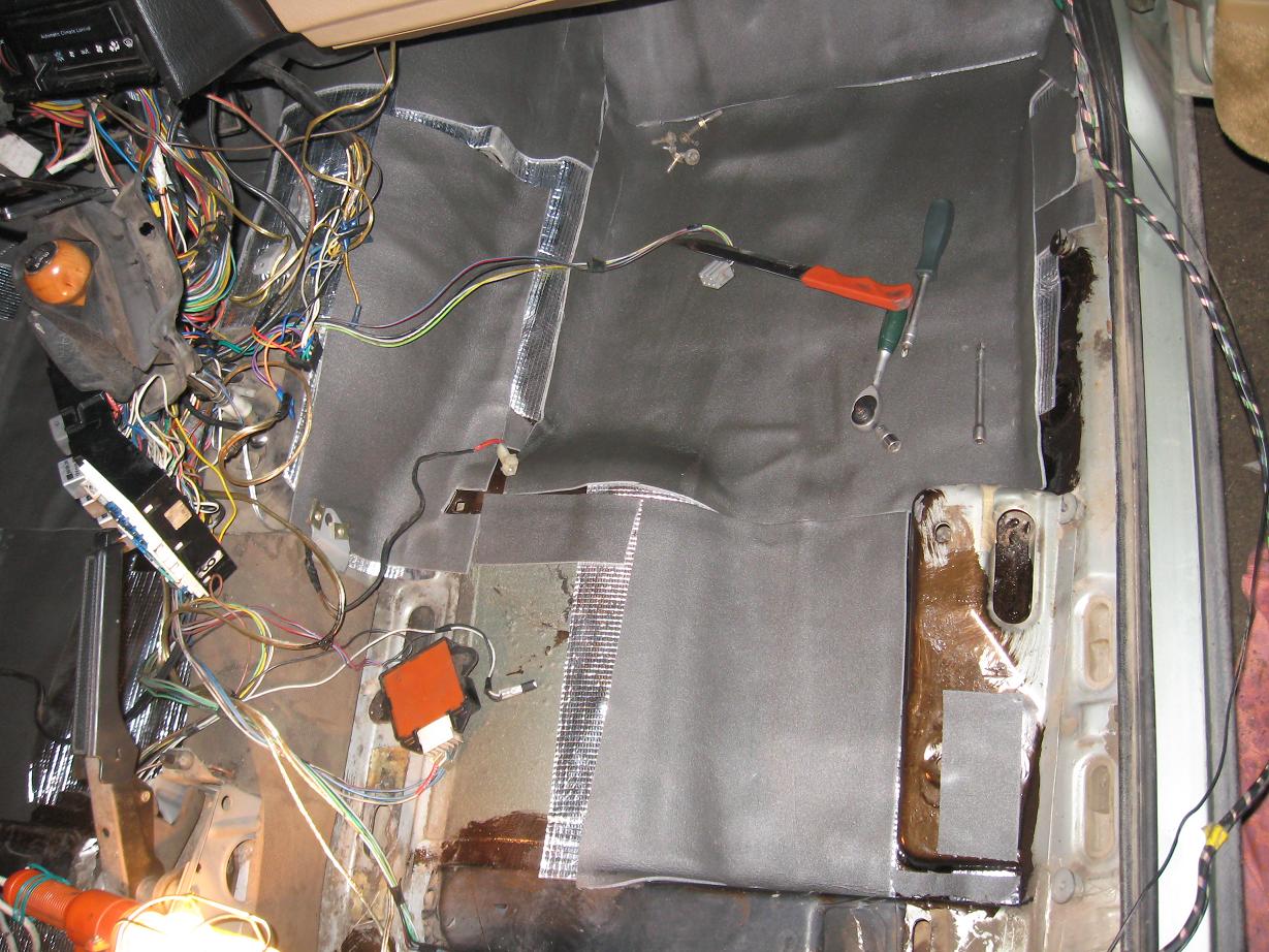

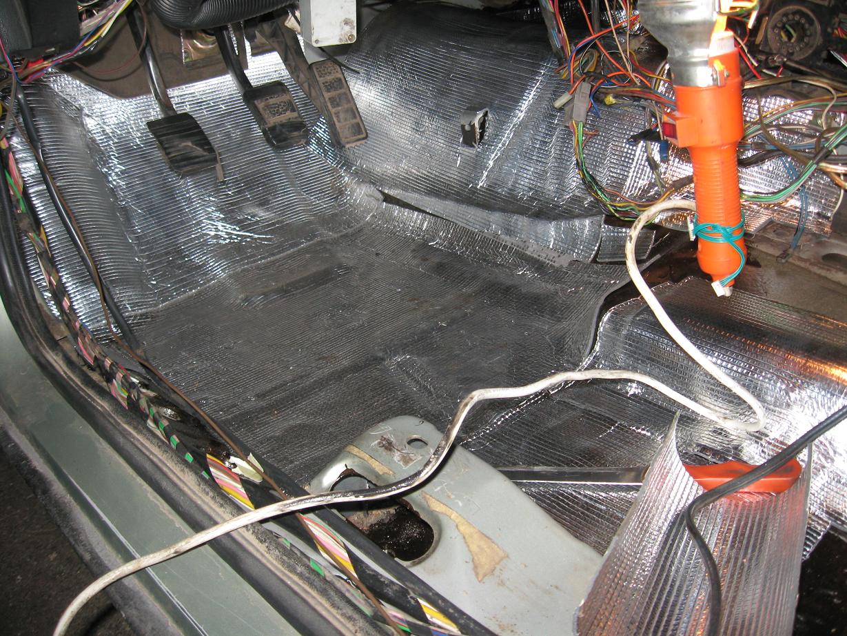

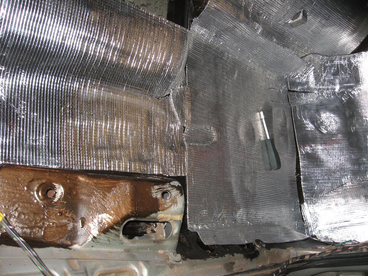

сьогодні спробував клеїти фольгований сплен! класно клеїться, приймає форму, тягнеться, взагалі сподобалося! все дуже лекго і просто)) наклеїв у себе під ногами шоб не вимазюкатися в антикор, бо він ще тільки 8 годин просох, а повинен 24 до повного висихання.
Re: свершилось! 760GLE

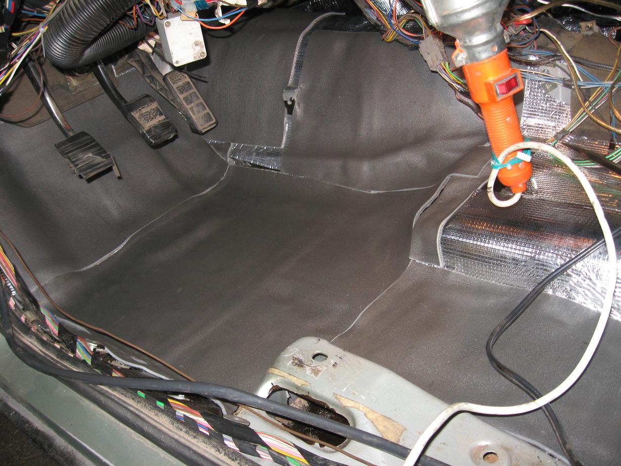

Повідомлення ARTYHA » Чет листопада 11, 2010 11:21 pm

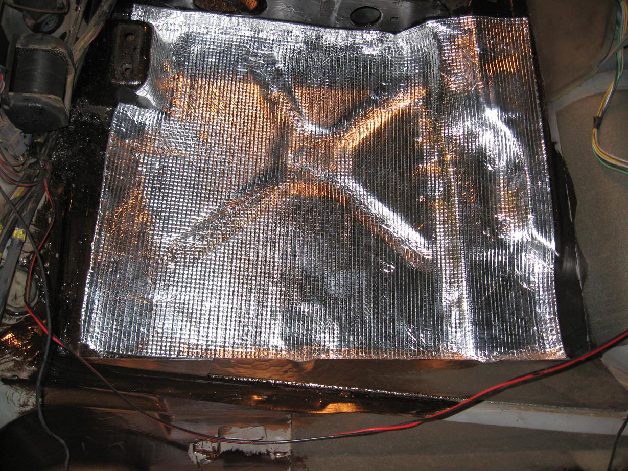

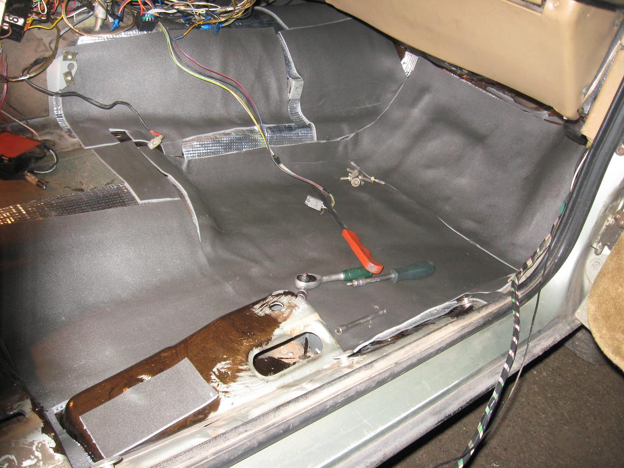

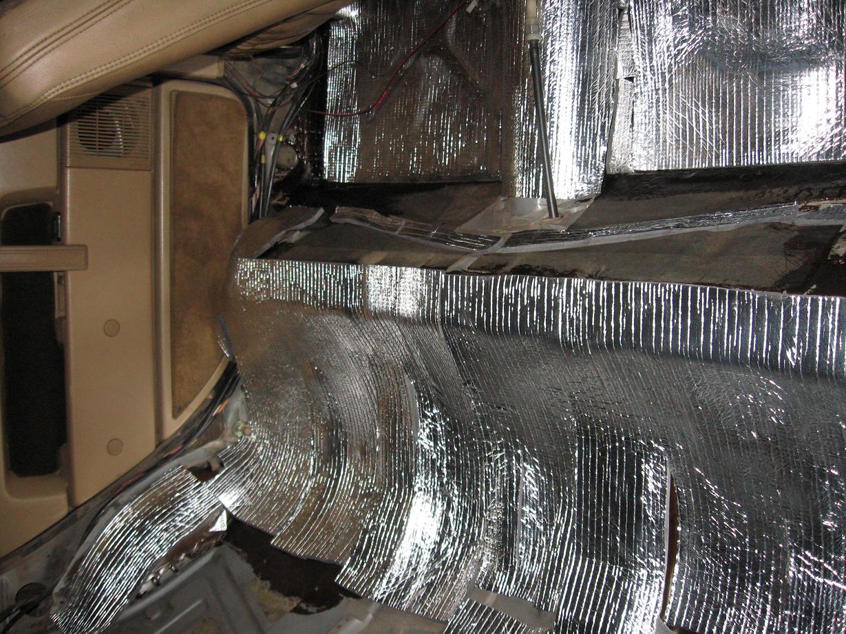

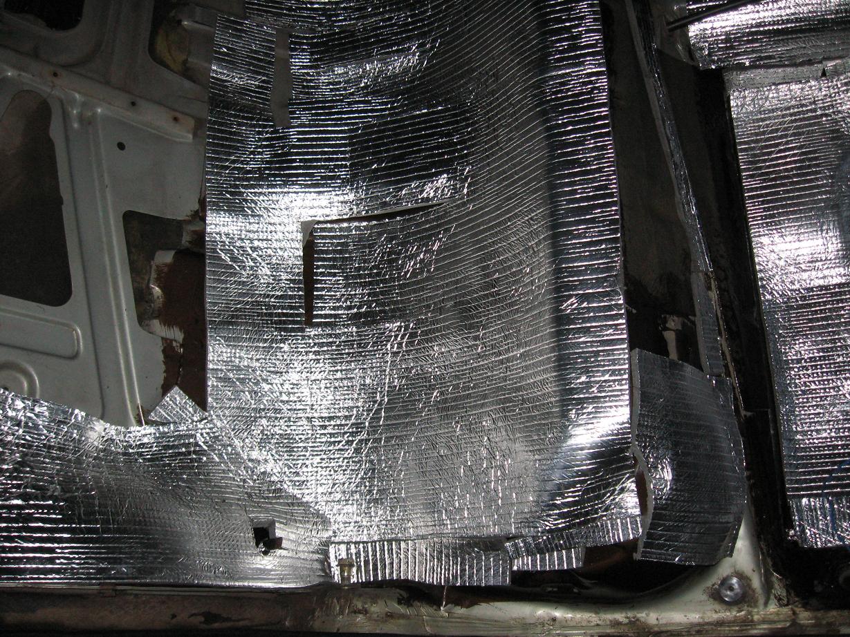

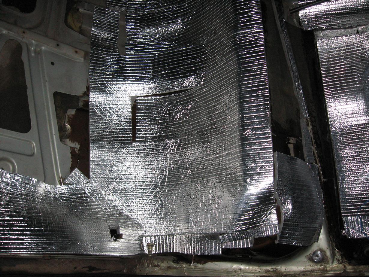

отчет по поклейке сплэна. сразу был наклеен слой фольгированого толщиной 2.5мм для теплоизоляции, а потом слой обычного 4мм.
в принцыпе ничего сложного нет. главное не прыгать через голову и не пытаться заклеить все одним куском, все равно не выйдет! нужно клеить частями не больше 50 на 50 см ибо если больше то справиться с ним стает тяжело, клеиться куда не надо и все такое.... а к рукам он клеитьсяяяя ппц! так что клей остается на руках потом!

Повідомлення ARTYHA » П'ят листопада 12, 2010 12:43 pm
да, буду, шумка просто закончилась.
кстати сегодня утром ехал, в машине стало намного тише!

оказывается если покупать в автомагазине обычный СПЛЭН нефольгированый 8мм то кусочек 100на120 выходит 114 грн, а если покупать в строительном магазине, то фольгированый такой же толщины 100 на 150 выходит 106 грн. так что, идем в строй магазин!

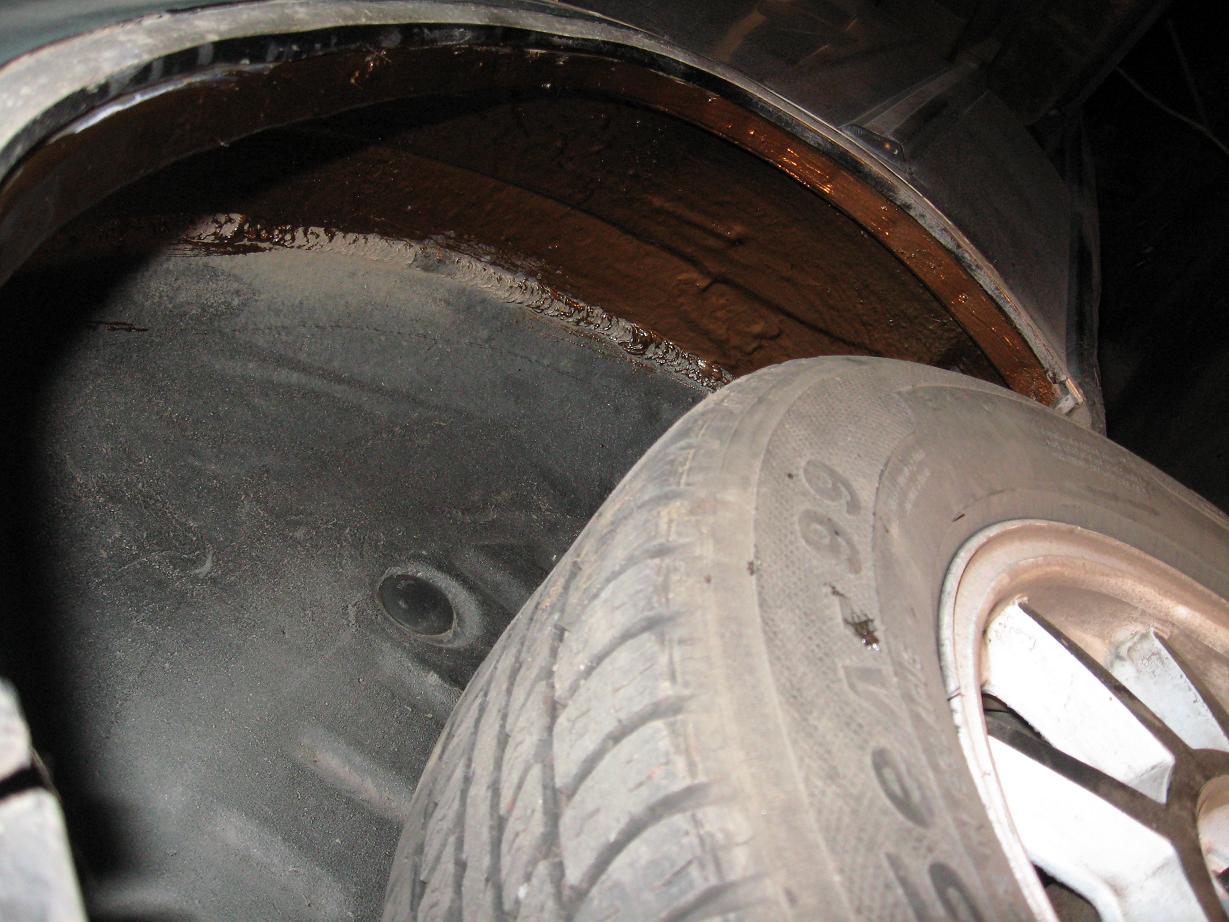

Повідомлення ARTYHA » П'ят листопада 12, 2010 5:28 pm

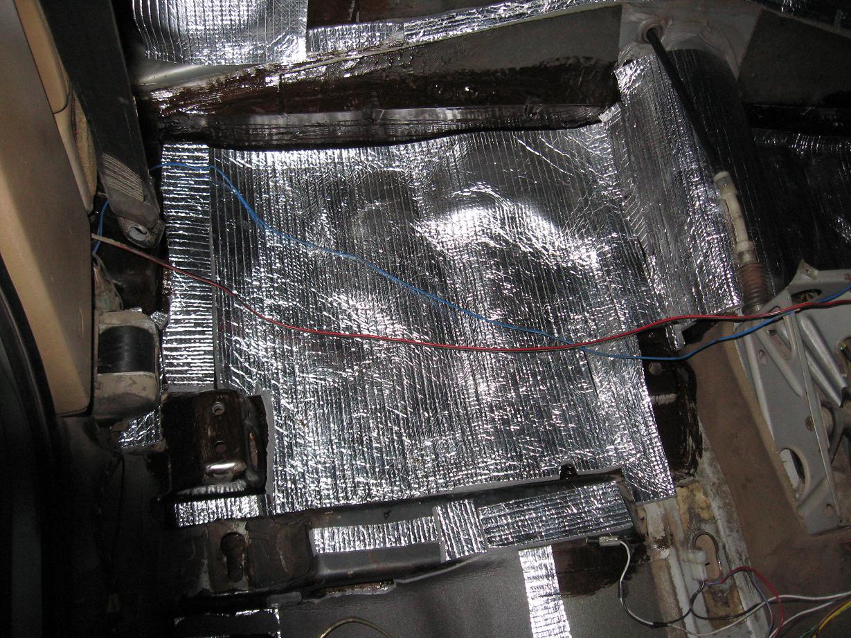

всё! закончилась мозаика! нет больше сил у меня, терпения, да и не дешево это выходит.... зад весь обклеил фольгированным спленом толщиной 8мм, скажу чесно - толстоват! клеить тежелее немного! ну ничего.... последний рывок!

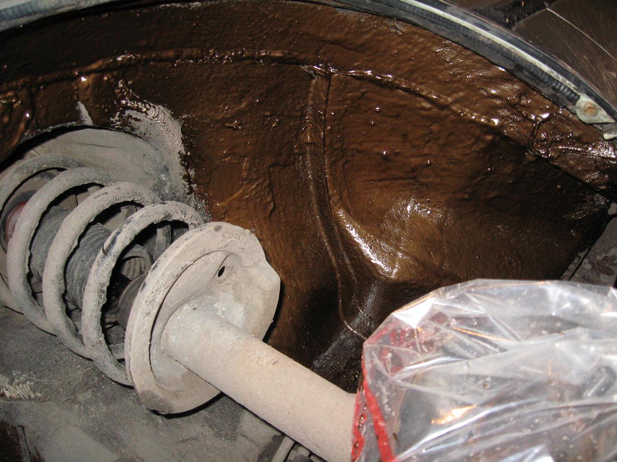

ARTYHA написав:антикор "ВЕЛКОР" с бронзой, украинского производства, отлично ложится, не большой расход! по инструкции первый слой сохнет 4 часа а второй 24 часа
первый слой простояв 4 часа уже можно было пощупать руками, так что не развели))) нанес второй, посмотрим что завтра с этого будет))
И как второй слой в итоге? Он не жирный потом? (Может уже спрашивал - не помню...)

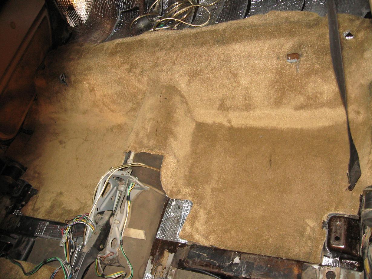

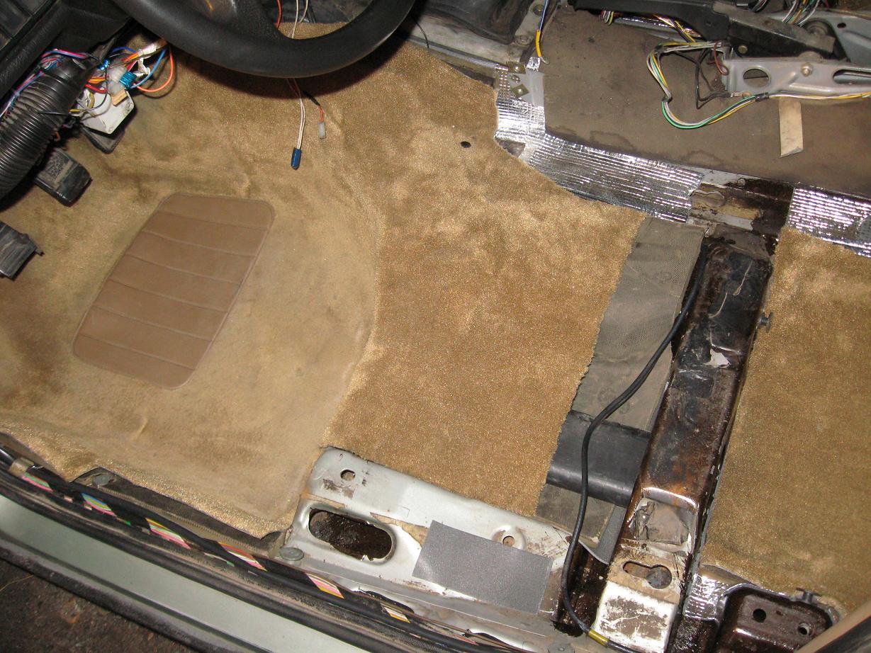

Повідомлення ARTYHA » П'ят листопада 12, 2010 11:37 pm
не жирный! я же ответил тебе в теме про шумку)

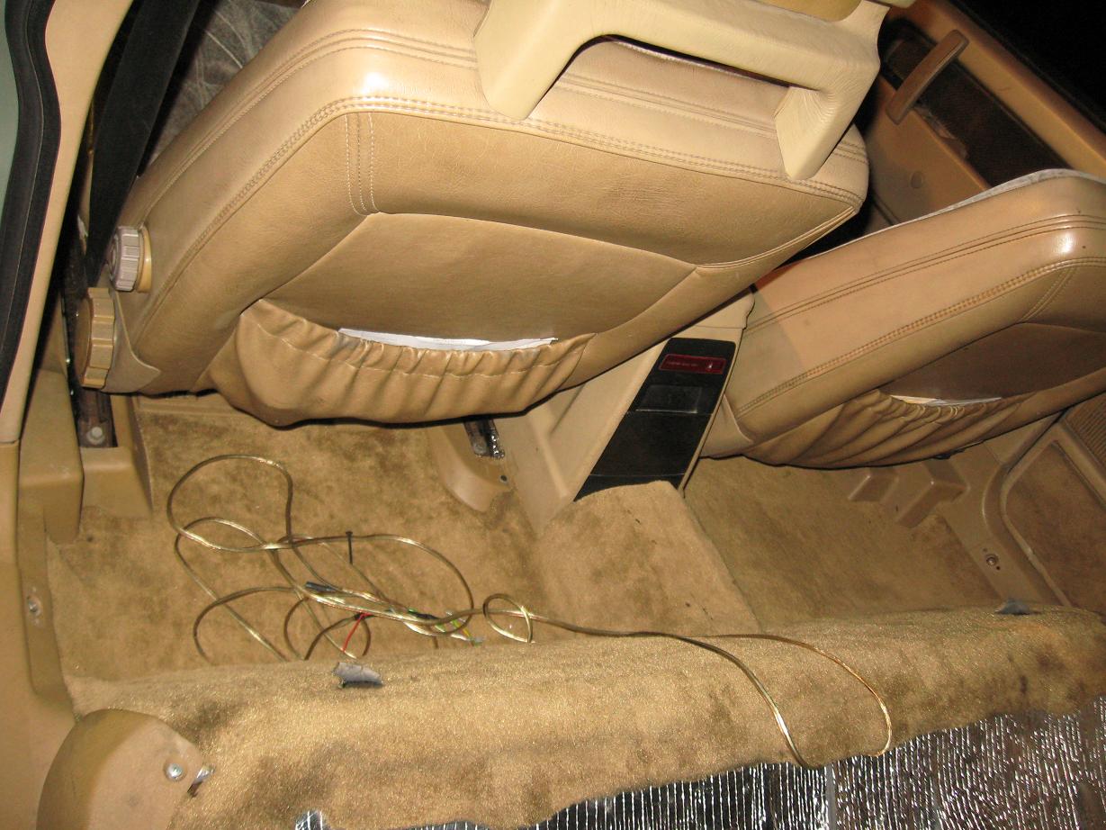

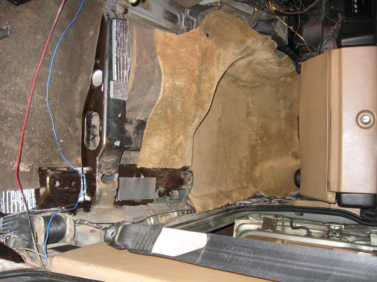

сегодня начал собирать ковры, когда стал класть штатную шумку и ковры стало заметно, что полы стали выше из-за слоя шумки!
ну это ничего! все равно я все сложил и запихал!
осталось перемыть все пластиковые панели, затем их поставить, поставить заднее сиденье, и почистить сиденья!

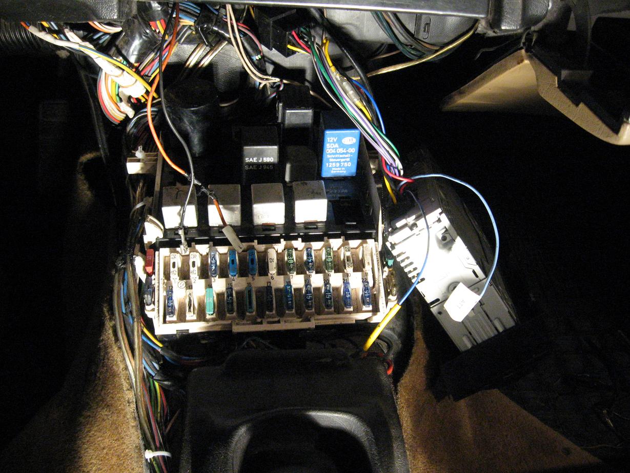

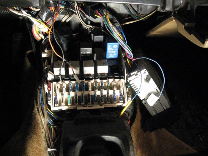

а! и еще нужно разобраться с кучей не подключеных проводов от сигналки и уложить все провода в области панели релюх и предохранителей.

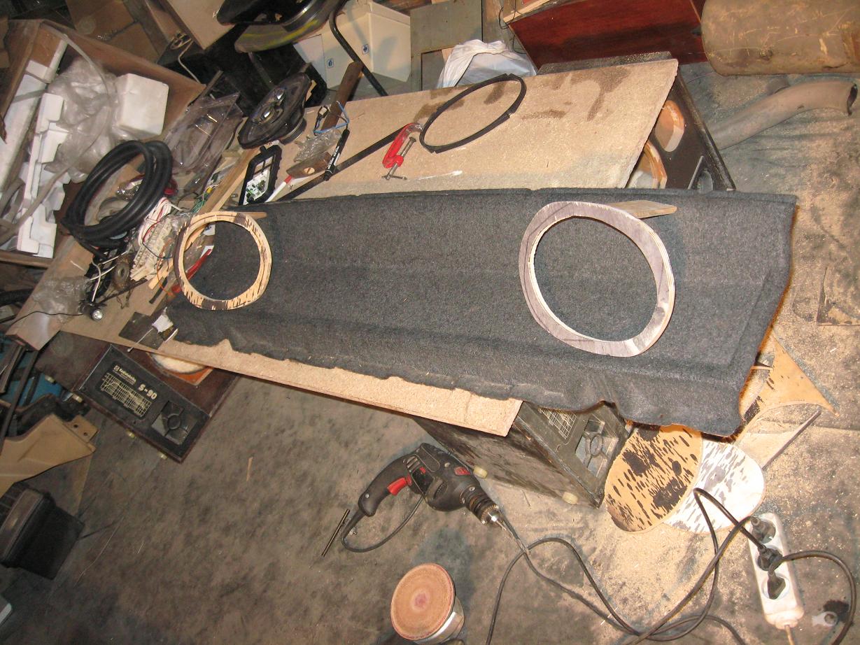

ах.... и еще чуть не забыл о маленьком дельце, на заднюю полку делаю подиумы под динамики по этому она пока будет отсутствовать.
на фото результаты стирки и укладки ковров))
Повідомлення ARTYHA » Суб листопада 13, 2010 10:19 am
сегодня была первая поездка после поклейки обесшумки! и я вам скажу оно того стоило!
в машине стало реально тише! меньше стало слышно мотор, а если включаешь печку то его вообще не слышно, как буд-то едишь на печке :-D как по щучьему велению)))

сегодня упорядочил провода в салоне. перекомутировал сигналку и появились заготовки на подиумы))))

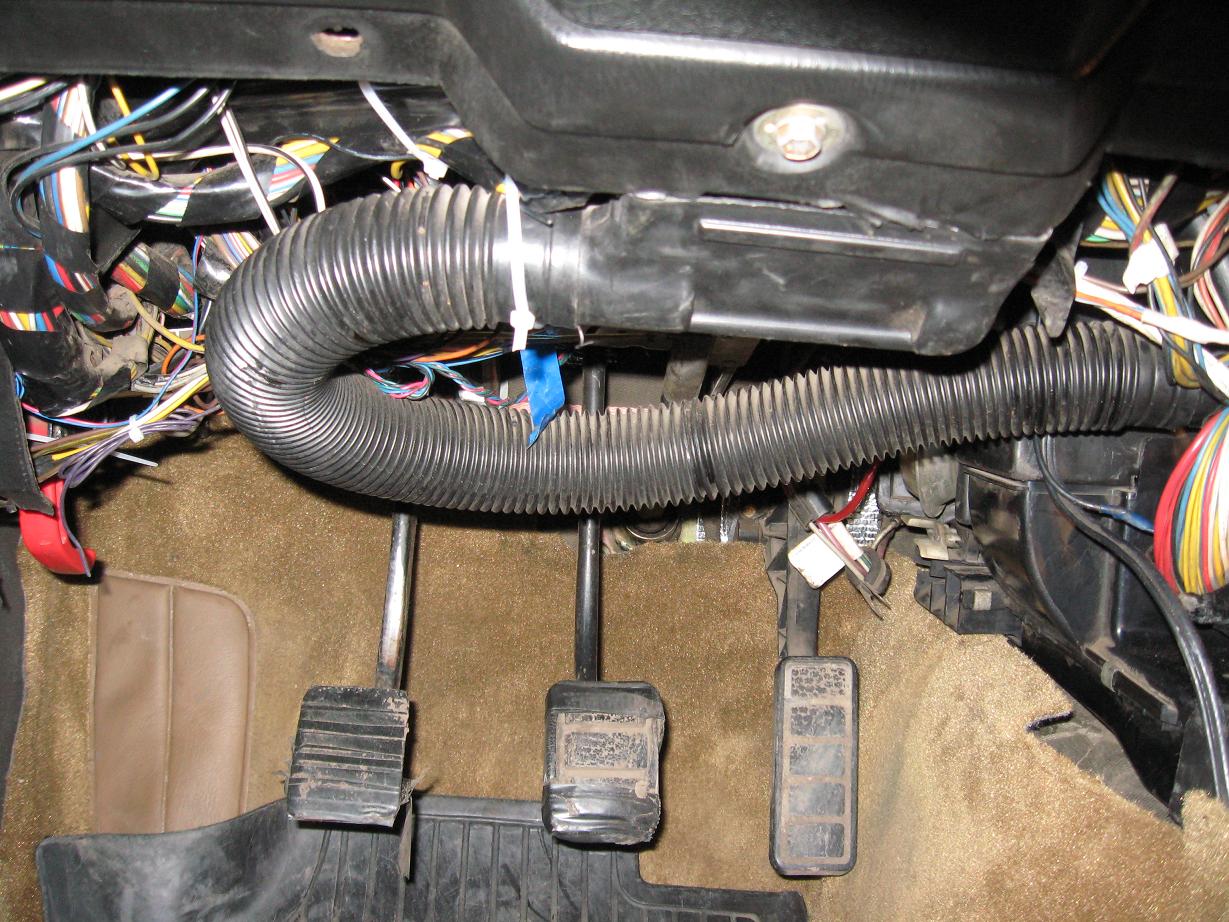

Ліричний відступ - зразу видно, що чоловік з радіотехнікою зв"язаний - всюди поясочки, гофрочки, та місцями правда й ізолента проскакує..... наприклад на педальки попала , і за зручні підставки корпуса від S90 :?

да изолента чуток проскакивает, заказал накладки на педали, приедут только через 19 дней к сожалению, а ноги скользят, по этому намотать пришлось изоленту!
а про корпуса.... знали бы вы сколько я их побил и перепалил!))))
просто подставки - это максимум на что они годны!)))

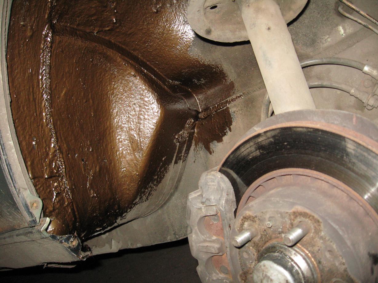

Повідомлення ARTYHA » Нед листопада 14, 2010 10:19 pm

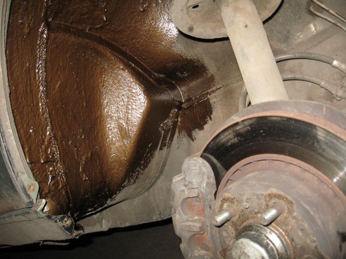

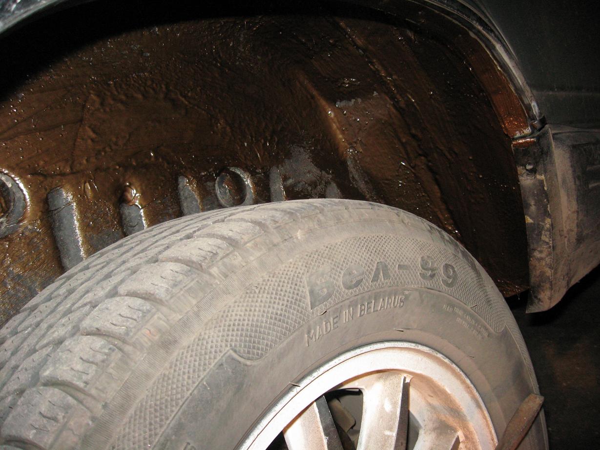

в сявязи с тем что осталось пол банки антикора, решил вычистить и обработать арки, так как местами уже смыло краску с арок, и это мне не очень то нравится! решил мазать только в тех местах где вымыло краску и старый антикор. очень хорошо получается если антикор нагревать! растворитель из него испаряется, и когда его наносишь - он достаточно быстро сохнет и ложится таким... приличным слоем, что для арок как раз самое оно!))

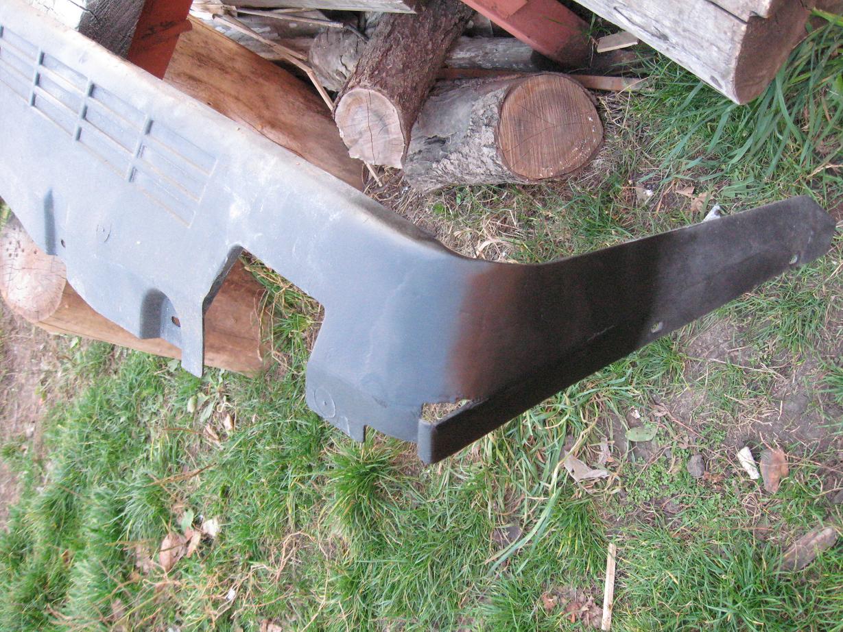

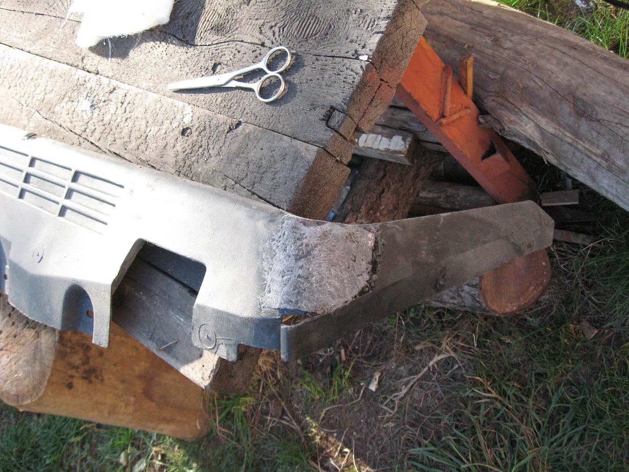

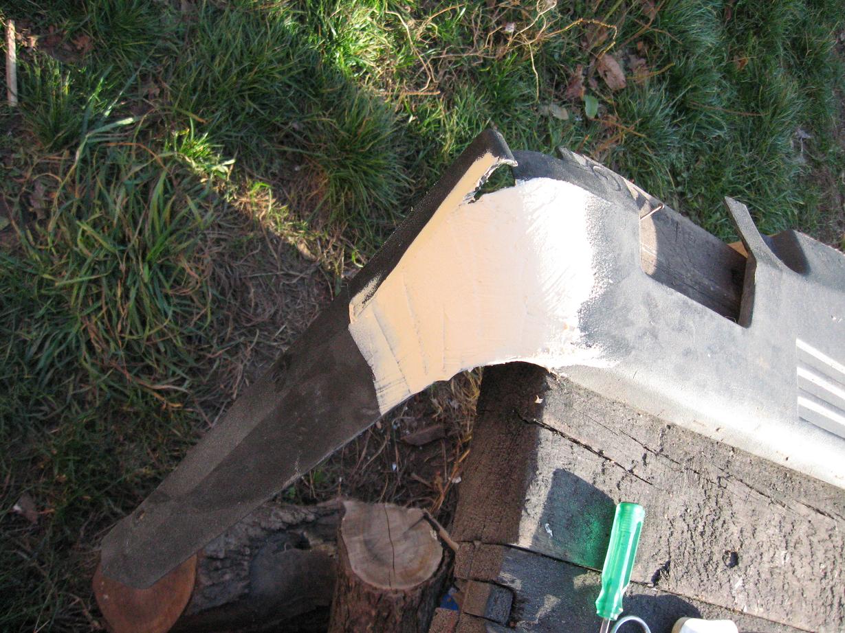

тааакс! сегодня было очень много работы: купленную у Славы заднюю юбку пришлось лечить! был разлом прямо на углу. взял стеклоткань, эпоксидку, шпаклевку и структурную черную краску для бамперов! зачистил.... заклеил... по-шпаклевал зачистил и покрасил! и вуаля на фото видно что получилось!
