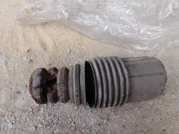

Re: Танк 760 GLE Житомир.
Повідомлення Shipr » Пон червня 22, 2015 5:54 pm
А ось такий був чудовий правий відбійник з пильником

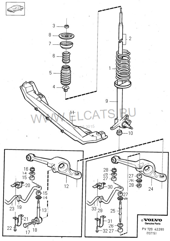

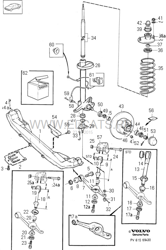

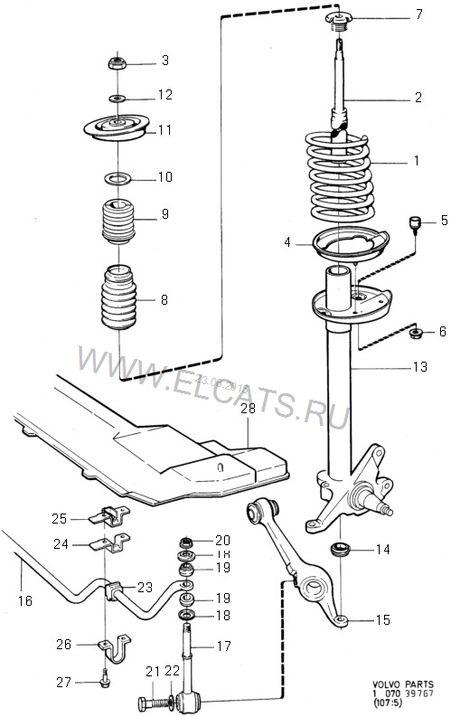

Повідомлення Shipr » Вів червня 23, 2015 11:07 am
Закину поки що фото з сайту для порівняння.
До -05.1984 р.в.
Псля -05.1984 р.в.
Востаннє редагувалось Shipr в Вів червня 23, 2015 9:37 pm, всього редагувалось 1 раз.

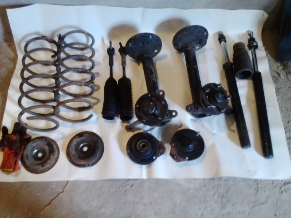

Повідомлення Shipr » Вів червня 23, 2015 9:40 pm
Фото стійок які були на автівці.
