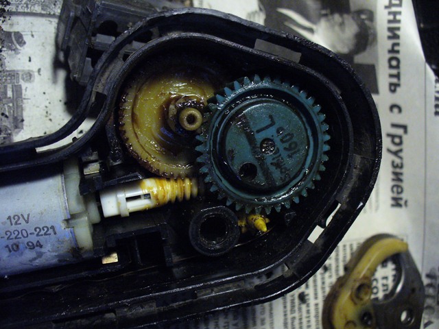

Повідомлення Dr.V » Суб жовтня 22, 2016 10:58 pm

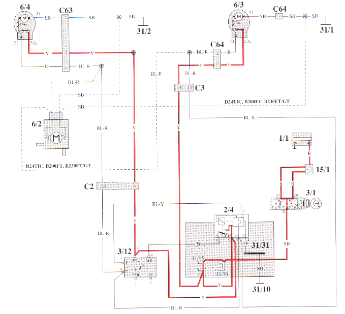

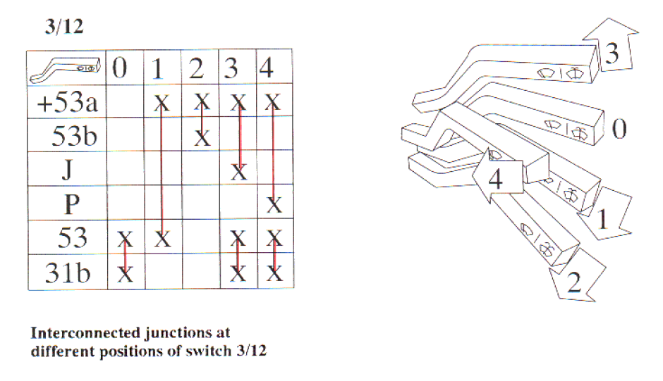

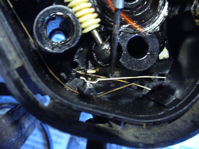

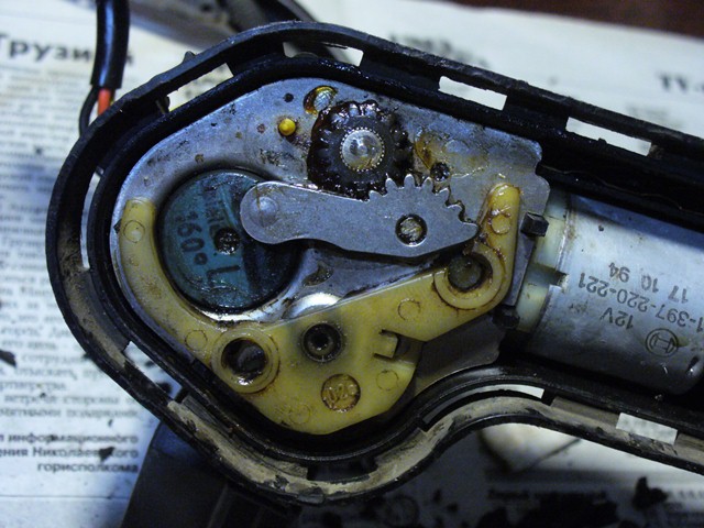

Завмер у незрозумілому положенні двірник омивача лівої фари. Вирішив розібратись, як там влаштовано його електродвигун. Зняв його з авто й підключив до БЖ, замість перемикача двірників поставив кнопку. По влаштуванню електроприводу все нормально описано ось тут: http://www.svr.moscowvolvoclub.ru/index.php?v1_46=1. Правда, там помилково вказано призначення проводів, це трохи, збило з толку, але глянув у схему й все стало на свої місця.:
"Три провода:
один из них масса - черного цвета;
второй постоянный +12В от АКБ - красного цвета (поправка - див. схему ЖОВТИЙ);
третий желтый управляющий +12В, подается для старта двигателя из мертвой точки - желтого цвета. (поправка див. схему - ЧЕРВОНИЙ. Плюс появляється на контакті Р перемикача двірників при його переводі в положення 4. див. діаграму роботи перемикача) "
Контакти кінцевика були закидані змаскою. Все почистив. Перевірив при живленні від БЖ, буде жити... Ставимо на авто.

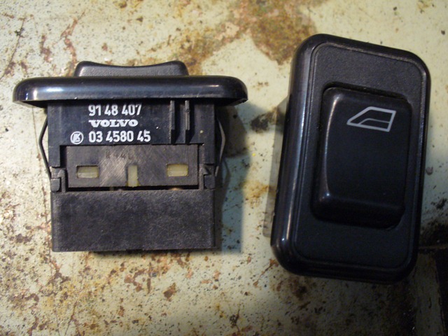

Повідомлення Dr.V » Нед листопада 27, 2016 1:47 am

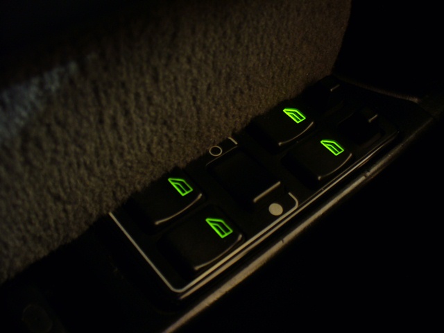

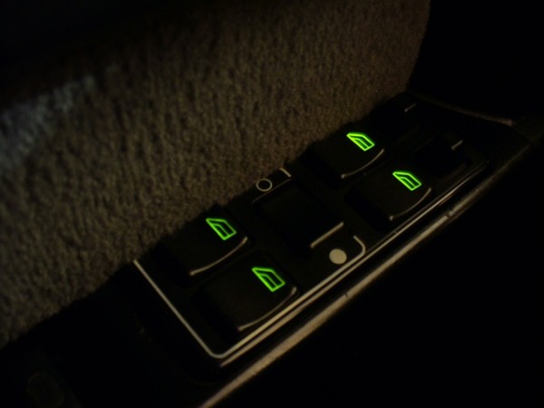

Потихеньку міняю звичайні кнопки управління склопіднімачами на кнопки з підсвіткою. Поставив на переднього пасажира.
п.с. Залишились ще два задні....

Re: 940-й чемоданчик
Повідомлення slava_n » Чет грудня 08, 2016 4:05 pm
клас,я теж собі поставив!
Повідомлення Dr.V » Суб грудня 10, 2016 11:24 pm
slava_n написав:клас,я теж собі поставив!
В темну пору доби досить зручно. Та й просто, - гарно.....Давно хотів їх поставити.
Слав, а пари кнопок в заначці не маєш, щоб я міг поставити ще й для задніх пасажирів?

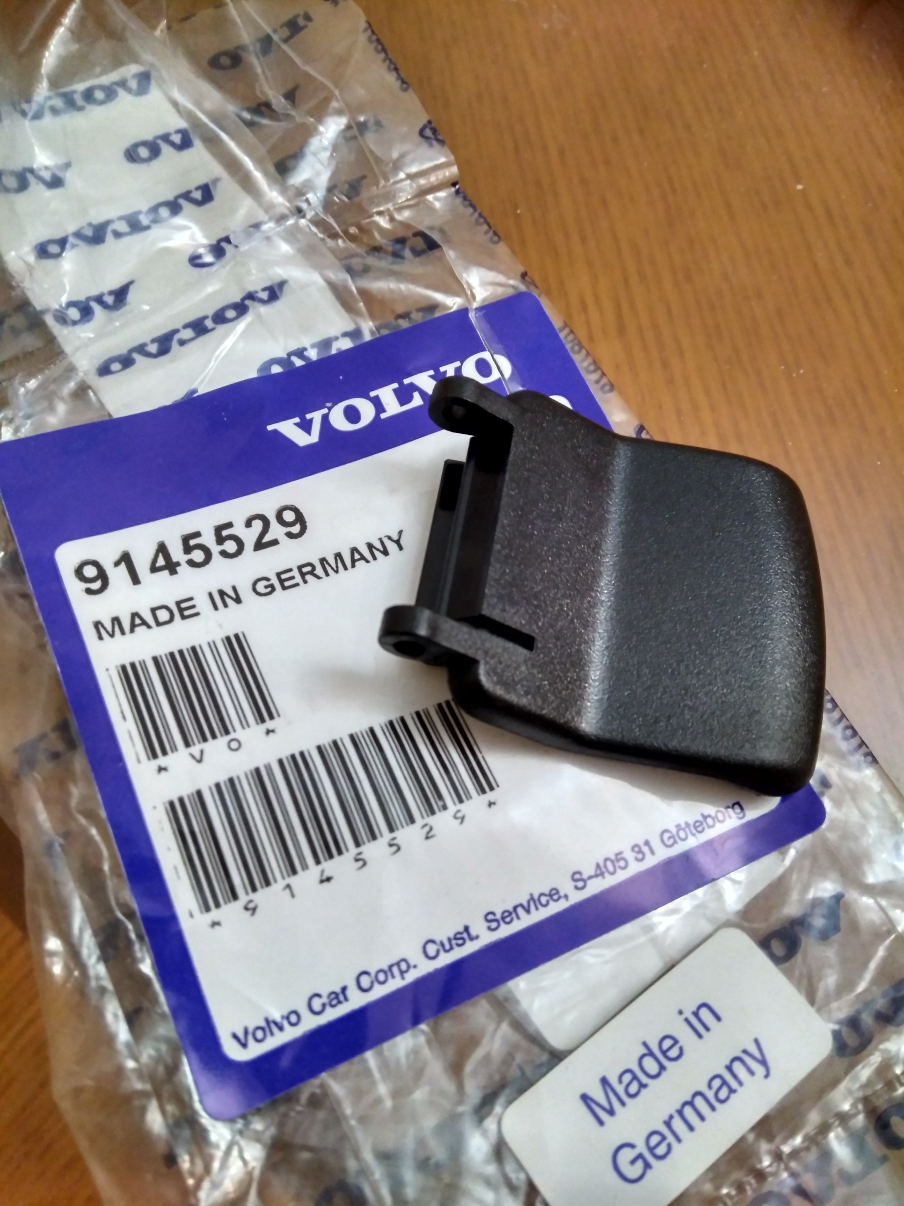

Повідомлення Dr.V » Пон грудня 19, 2016 9:44 pm
Не знаю, що кому приніс Миколай, а мені прислав ось такий подаруночок.....
Повідомлення xoxlov » Пон грудня 19, 2016 9:51 pm
а клеить то жалко )))
Повідомлення Dr.V » Пон грудня 19, 2016 9:56 pm
xoxlov написав:а клеить то жалко )))
Саш, Миколай-то знатний вольвість. Прислав дві. Одну на кришку, а другу в сервант :idea:
Повідомлення xoxlov » Пон грудня 19, 2016 9:57 pm
гггг. :-D :-D :-D
Повідомлення slava_n » Чет грудня 22, 2016 9:54 am
я таку в сумці вже 5 років ношу,ніяк не наважусь приклеїти :frends:

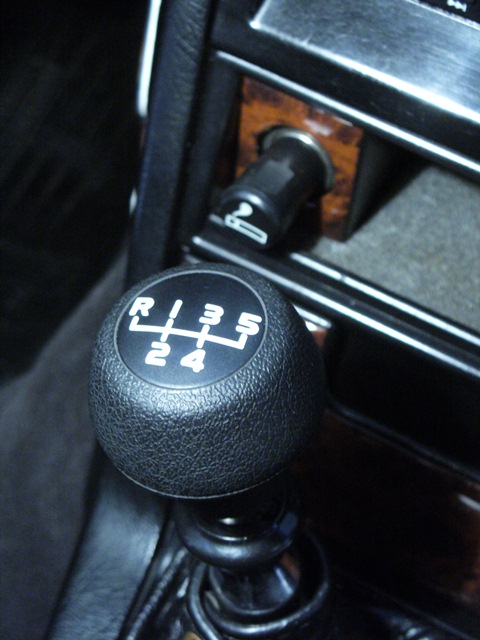

Повідомлення Dr.V » Сер грудня 28, 2016 8:27 pm
ще один штрішок по салону.....

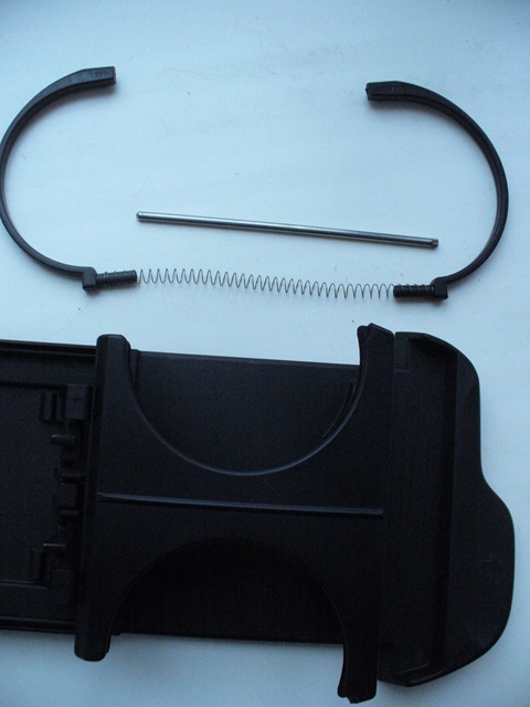

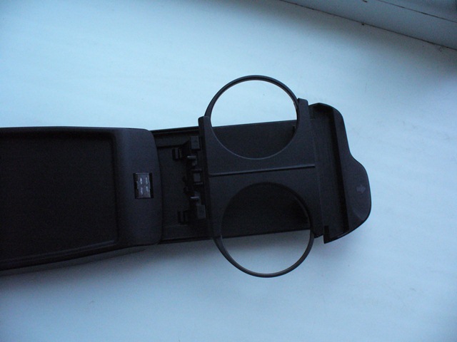

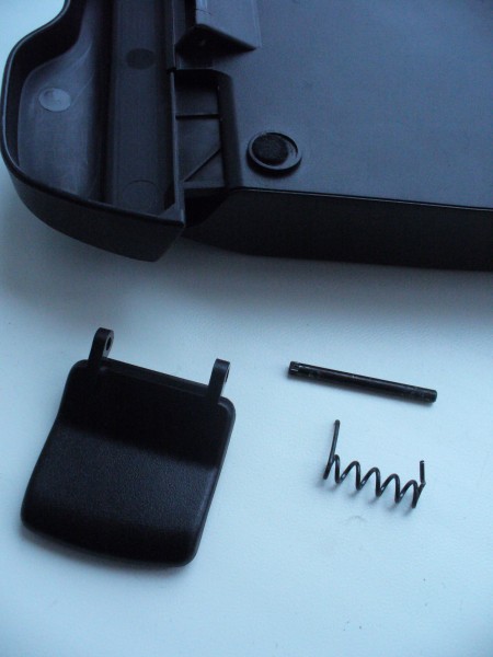

Повідомлення Dr.V » П'ят червня 16, 2017 11:36 pm
Деталюшка для підлокітника. Появиться трохи часу переберу його.....

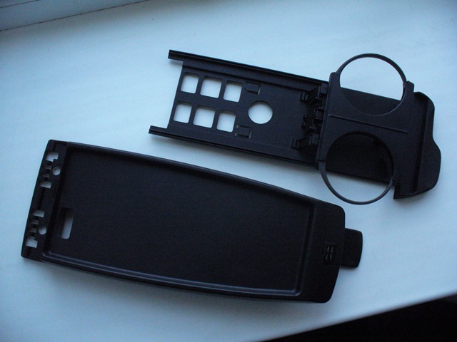

Повідомлення Dr.V » Нед червня 25, 2017 11:33 am
Перебрав підлокітник. З двох зібрано - один....

Повідомлення Dr.V » Суб липня 15, 2017 11:48 pm

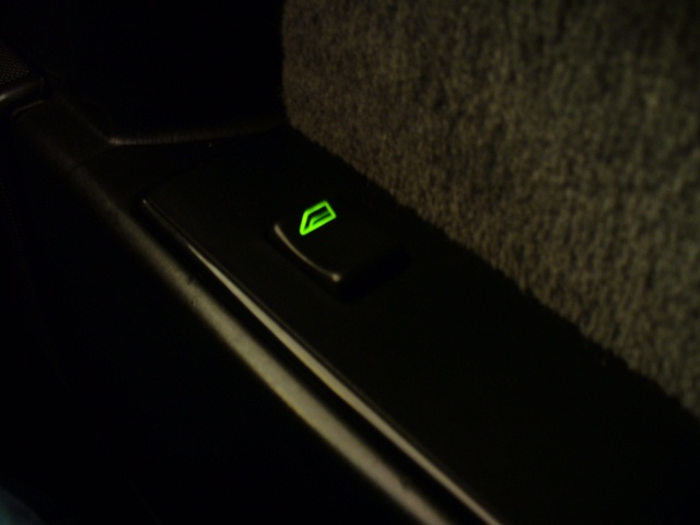

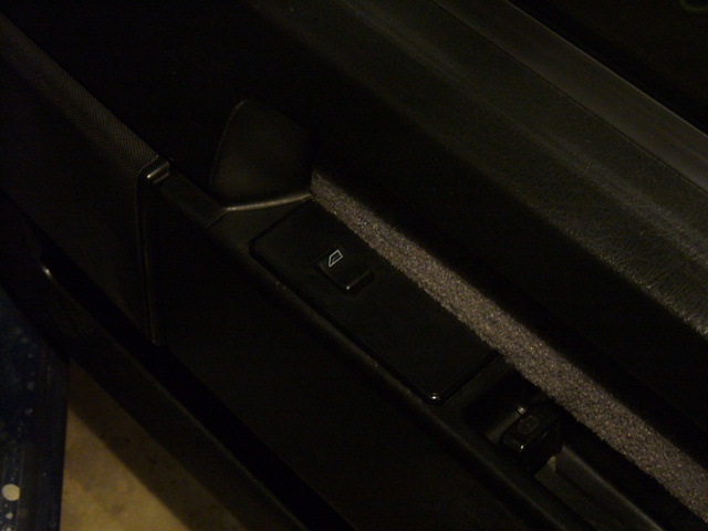

Все :cars: . по кругу всі кнопки управління склопіднімачами з підсвіткою.
Повідомлення vnukoff » Нед липня 16, 2017 11:39 am
Так вот кто все кнопки с подсветкой скупил :-D
От подлокотника не осталось случаем колечек для подстаканника?
Повідомлення Dr.V » Нед липня 16, 2017 1:49 pm
vnukoff написав:Так вот кто все кнопки с подсветкой скупил :-D
Ага, напевне я ....
По підлокітнику. Кілець нажаль не має. Чесно кажучи, з двох підлокітників після перебору ,крім завіси, нічого з цікавого-цілого не залишилось. Не знаю, чого їх так розламують...
Повідомлення vnukoff » Нед липня 16, 2017 3:04 pm
Dr.V написав:
Ага, напевне я ....
Ясно
Пластик там не ахти, ну и люди вносят свою лепту)
Повідомлення Dr.V » Пон липня 17, 2017 9:44 pm
vnukoff написав:
Dr.V написав:
Ага, напевне я ....
Ясно
Так, в більшій мірі все-таки - друге.
Бо пластик ніби ще нормальний був, не пересох. Під час розбору нічого з цілого не розламалось й не відламалось....

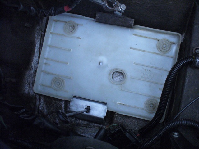

Повідомлення Dr.V » Суб серпня 05, 2017 9:58 pm
xoxlov написав:Люблю такой подход к машине. Так держать!!!
Дякую, Саш....буду старатись.

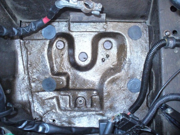

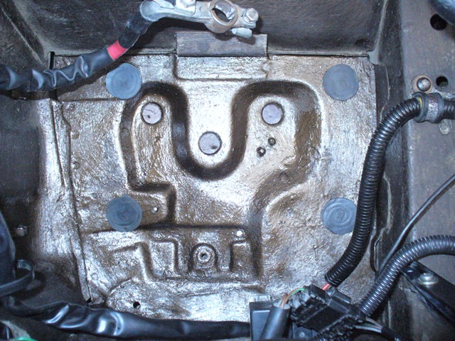

Навів лад у відсіку аккумулятора. Все почистив, поличку трохи замазав антикором.

Повідомлення xoxlov » Нед серпня 06, 2017 5:29 pm
Велкором мазал? хорошая вещь, я только им и пользуюсь.
Повідомлення atol » Нед серпня 06, 2017 8:00 pm
http://velnord.ua/ru_c01_o_kompanii.html Велкор делается здесь- Киев ул. Оросительная 15. Ездил несколько раз закупался - естественно все "свежее" и дешевле от производителя.

Повідомлення Dr.V » Пон серпня 07, 2017 3:17 pm
xoxlov написав:Велкором мазал? хорошая вещь, я только им и пользуюсь.
Так точно, - він самий. Бронзовий.
Мазюка хороша.
