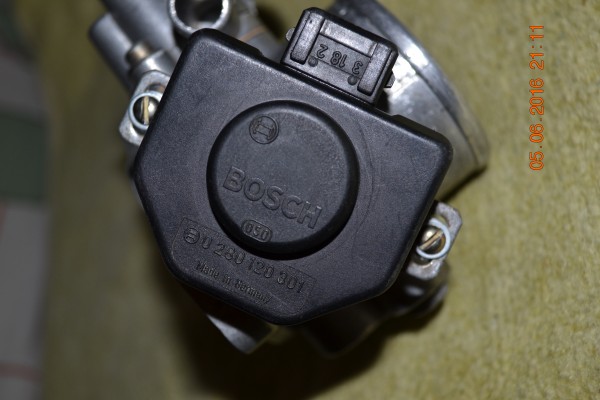

а лишний датчик на какой двиг?
Massimo.
Повідомлень: 196
Звідки: Дніпро
Автомобиль: 240 & 230
Re: VOLVO 760 MOOSE

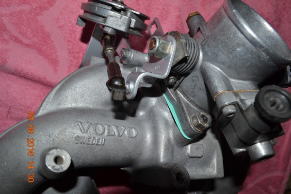

Повідомлення MOOSE » Сер червня 01, 2016 8:54 pm
Massimo. написав:а лишний датчик на какой двиг?
на Редблок :cars:

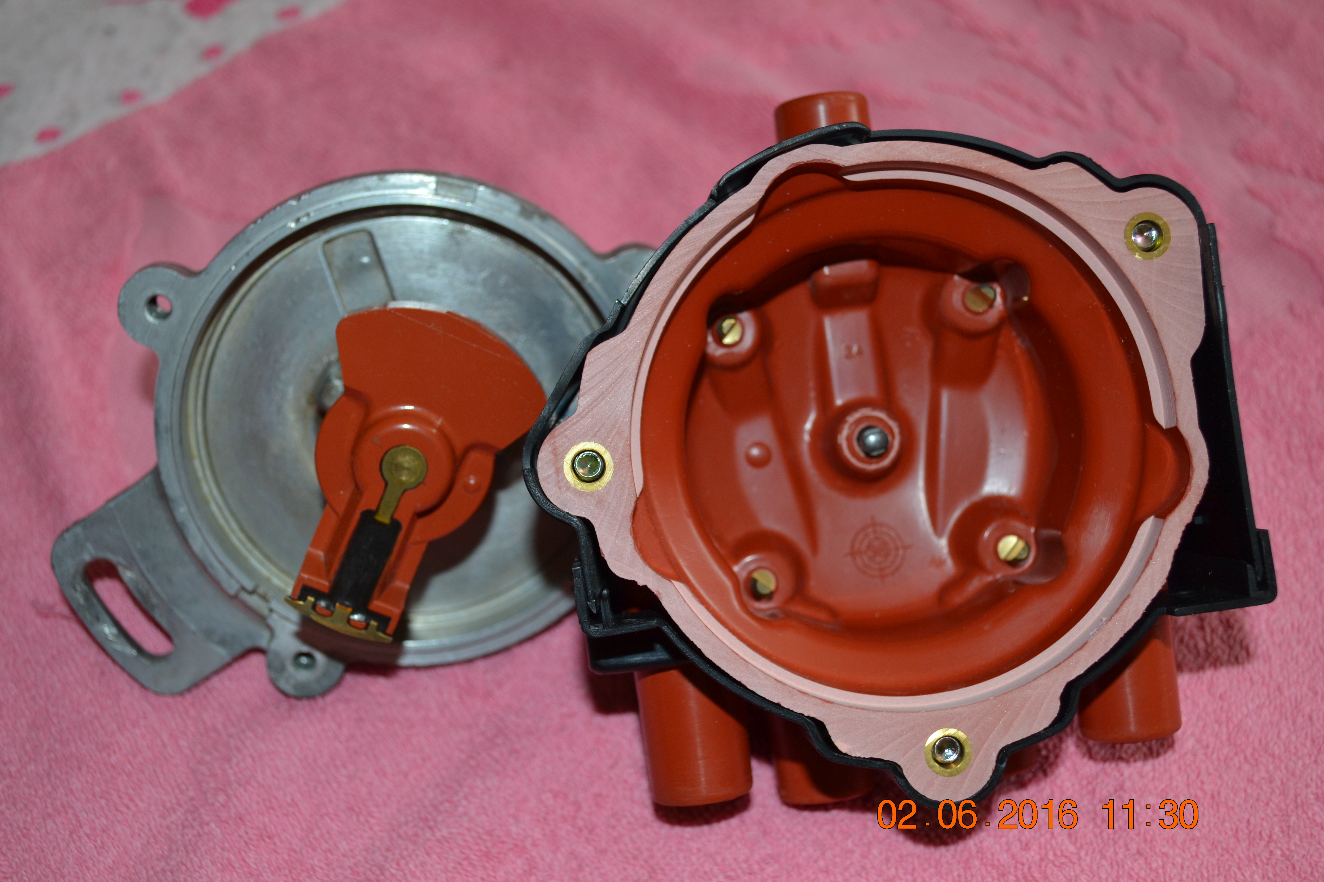

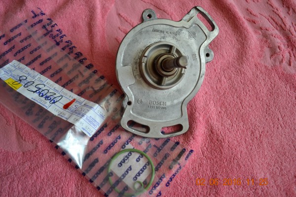

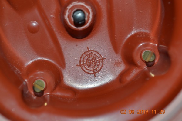

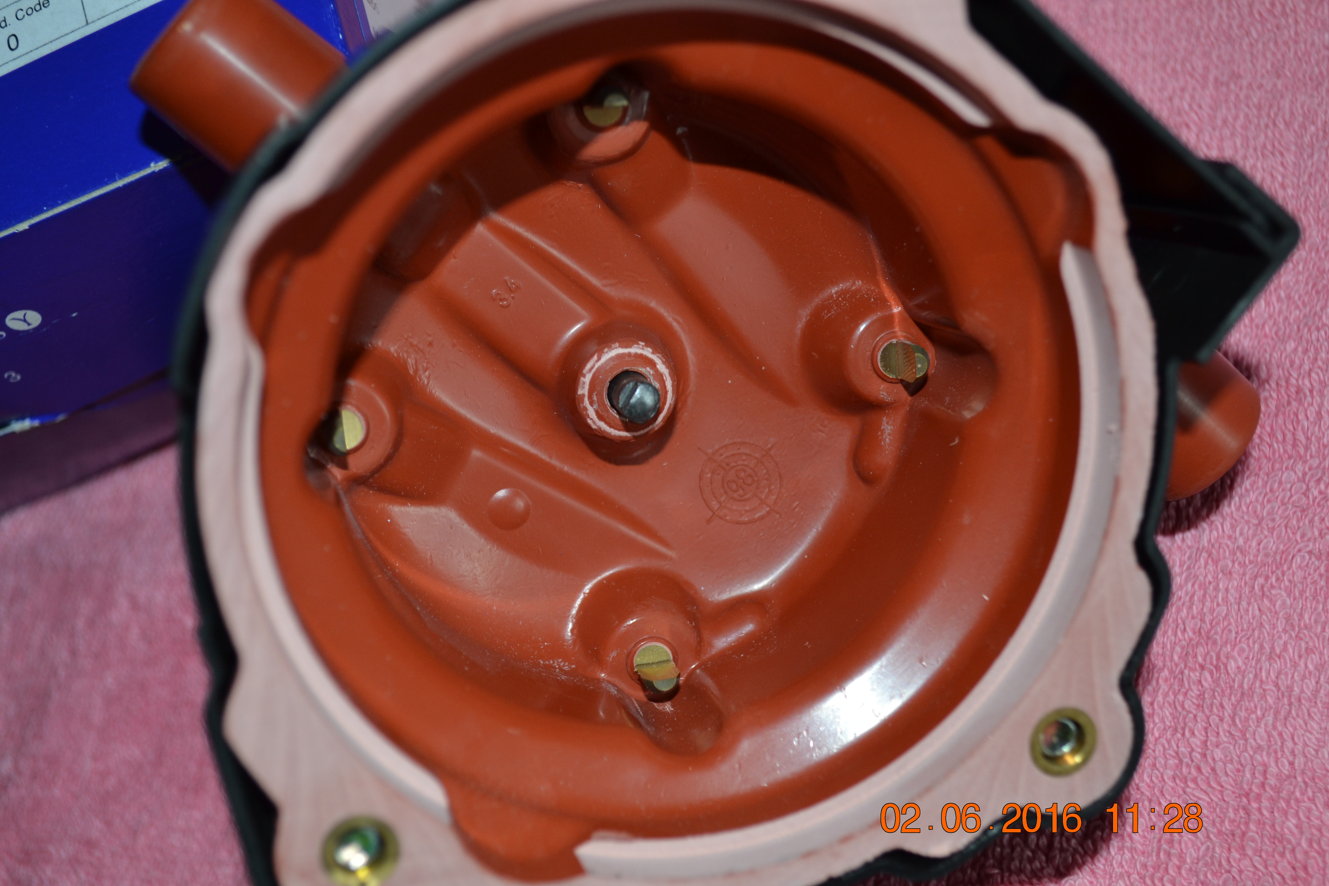

Повідомлення MOOSE » Чет червня 02, 2016 12:09 pm

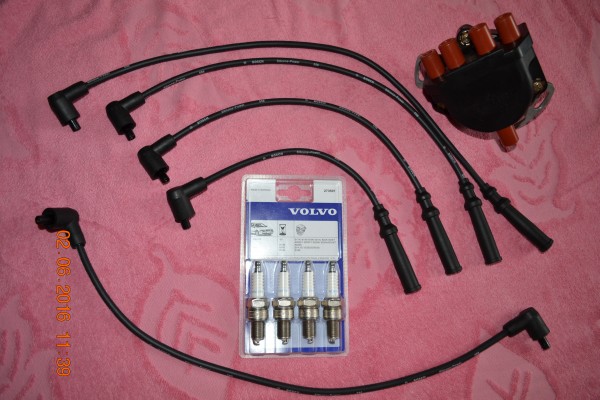

Запалювання :cars:

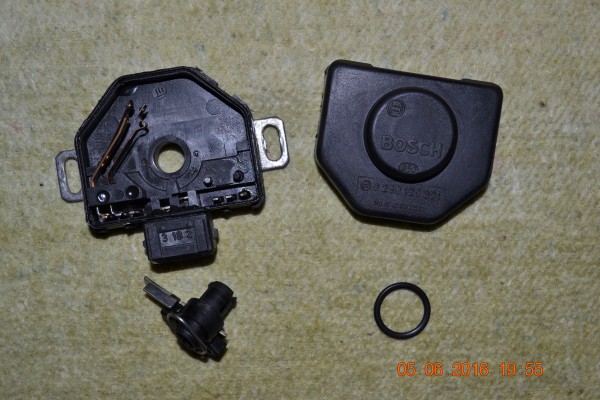

Re: VOLVO 760 MOOSE
Повідомлення MOOSE » Чет червня 02, 2016 9:22 pm
MOOSE написав:Кстати может кому нужен датчик тот что на мозги, есть лишний (не понравился голубенький цвет фишки, купил другой с черней фишкой)
Лишнего датчика уже нет :?

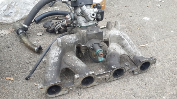

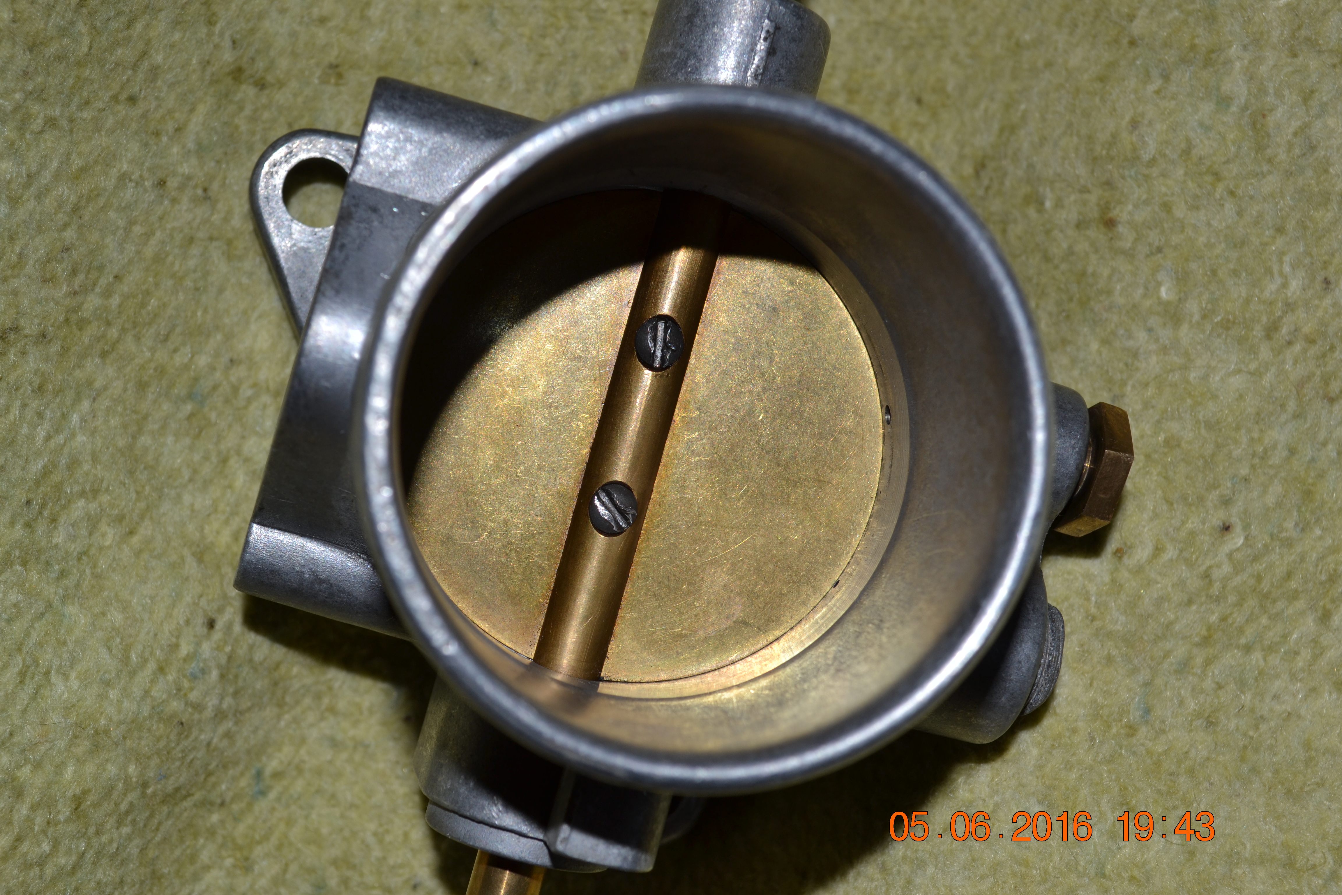

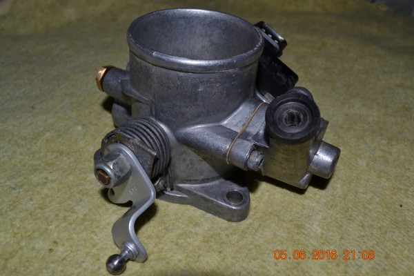

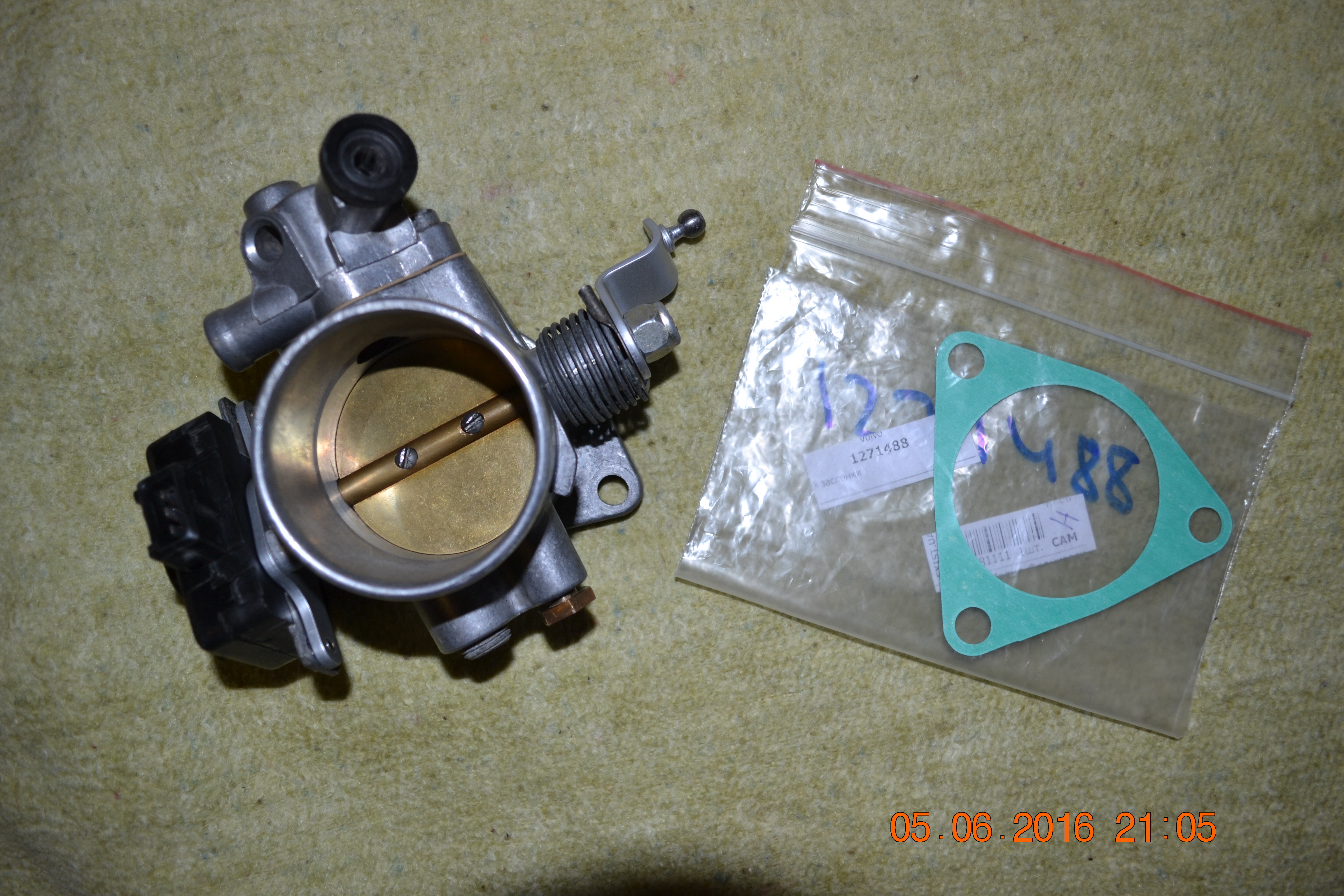

Повідомлення MOOSE » Нед червня 05, 2016 10:11 pm

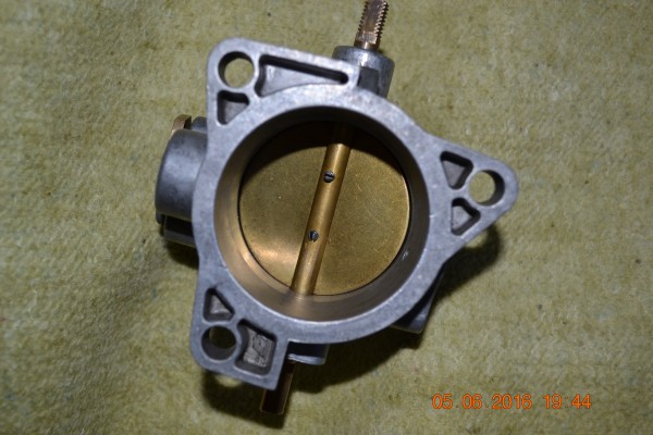

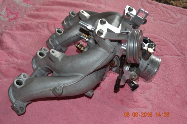

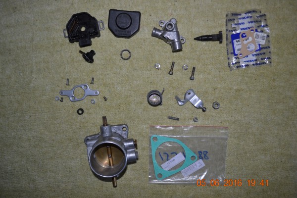

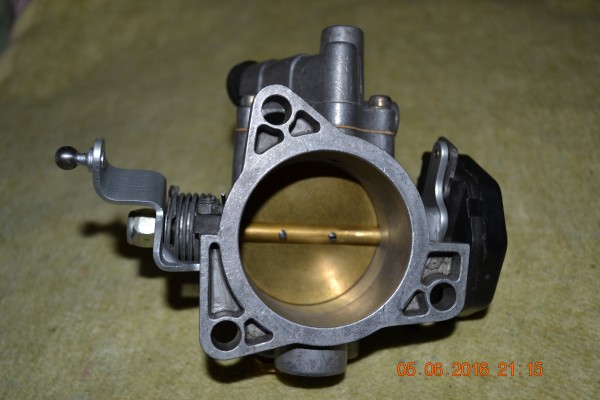

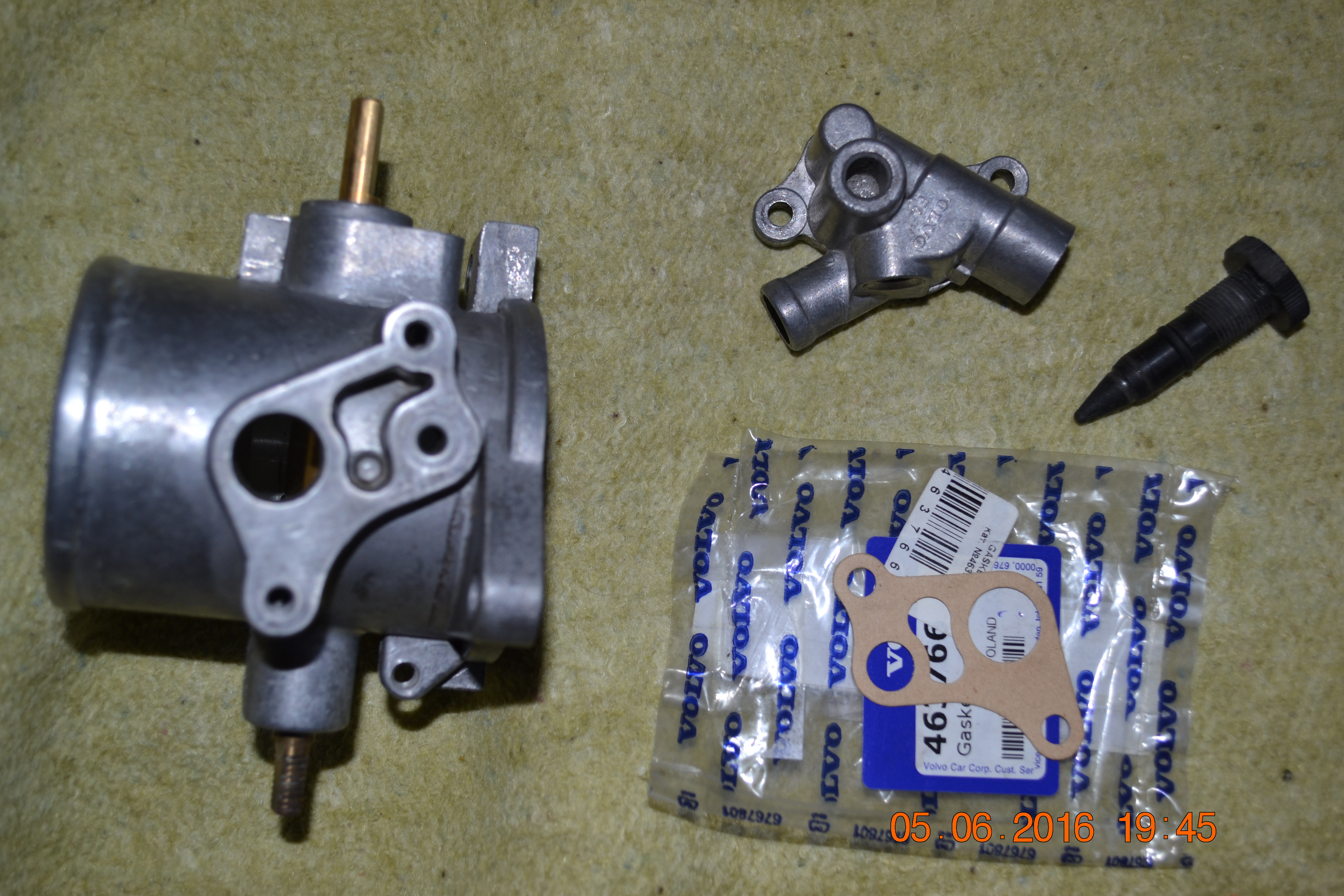

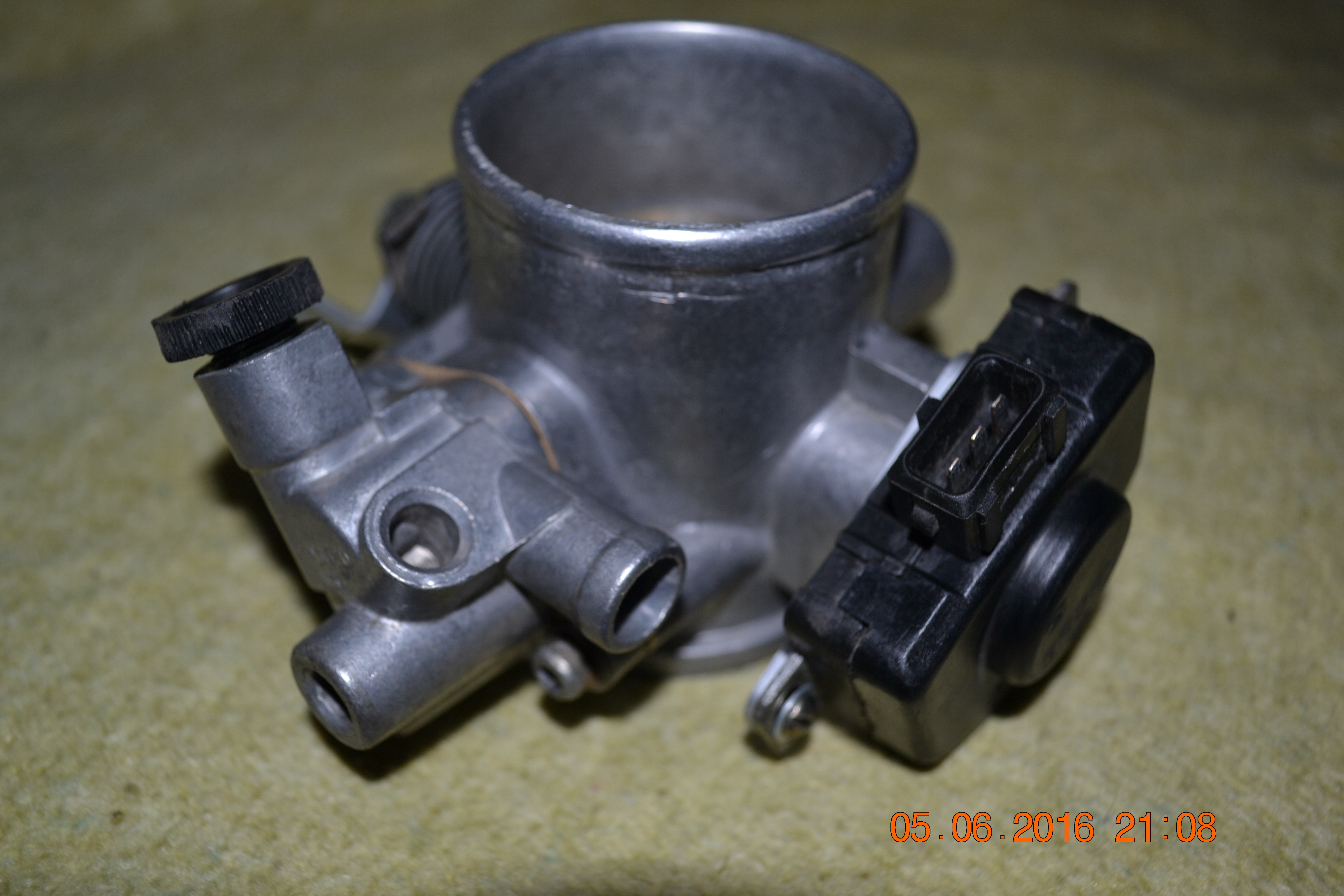

Провів ревізію дроселю :moil:

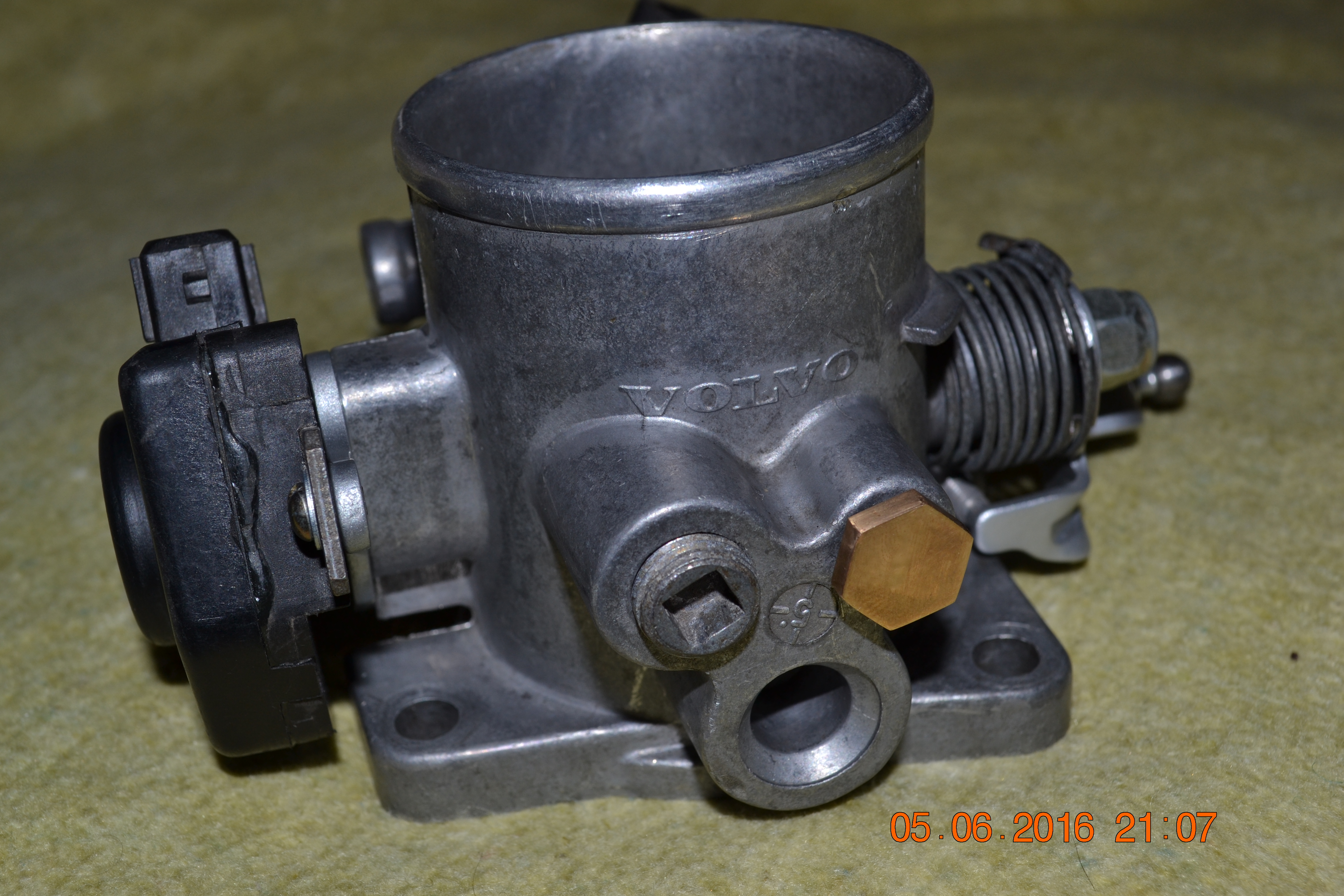

Re: VOLVO 760 MOOSE
Повідомлення MOOSE » Нед червня 05, 2016 10:12 pm
:cars:

Повідомлення MOOSE » Вів червня 07, 2016 8:55 am
Kupon написав:А где фото колектора до и после мойки?
ето в следующей серии :-P
Re: VOLVO 760 MOOSE

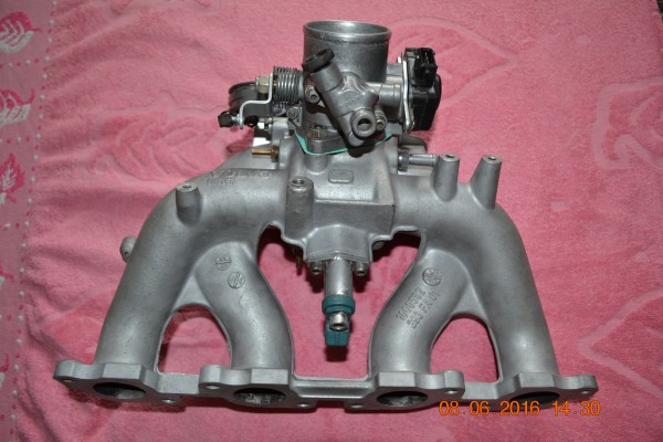

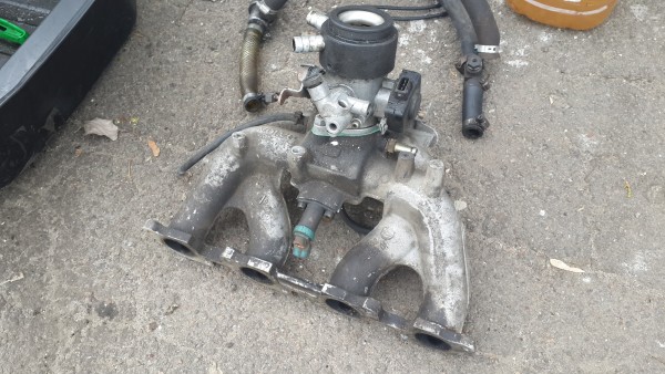

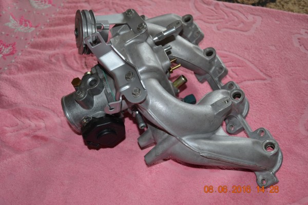

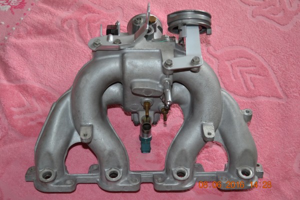

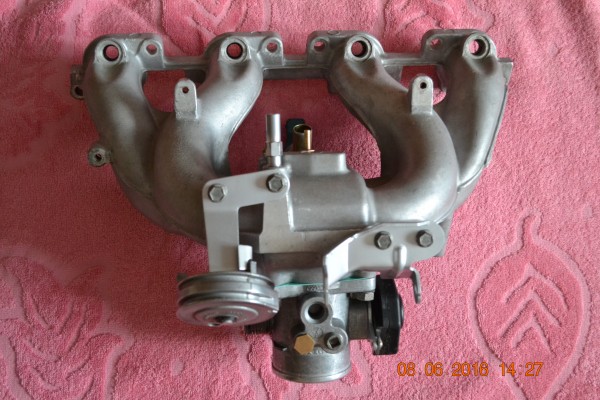

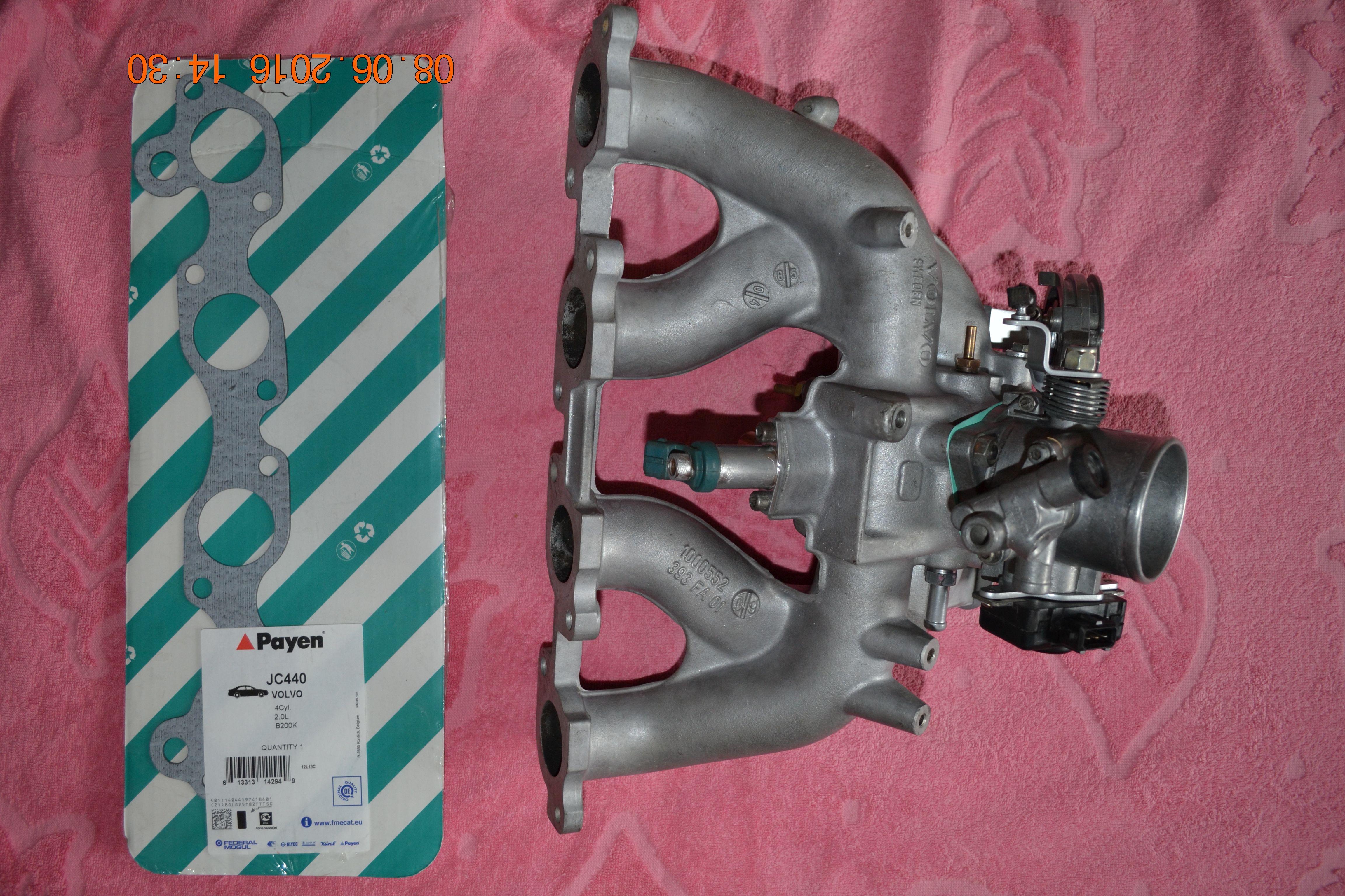

Повідомлення MOOSE » Сер червня 08, 2016 10:06 pm
трохи відмив колектор :moil:
Re: VOLVO 760 MOOSE
Повідомлення Djonnik23 » Сер червня 08, 2016 10:10 pm
MOOSE написав:трохи відмив колектор :moil:
о апять палатенечко. :D :D :-D

Повідомлення MOOSE » Сер червня 08, 2016 10:19 pm
Djonnik23 написав:
Патрубки у меня вообще ванну принимают :oops:

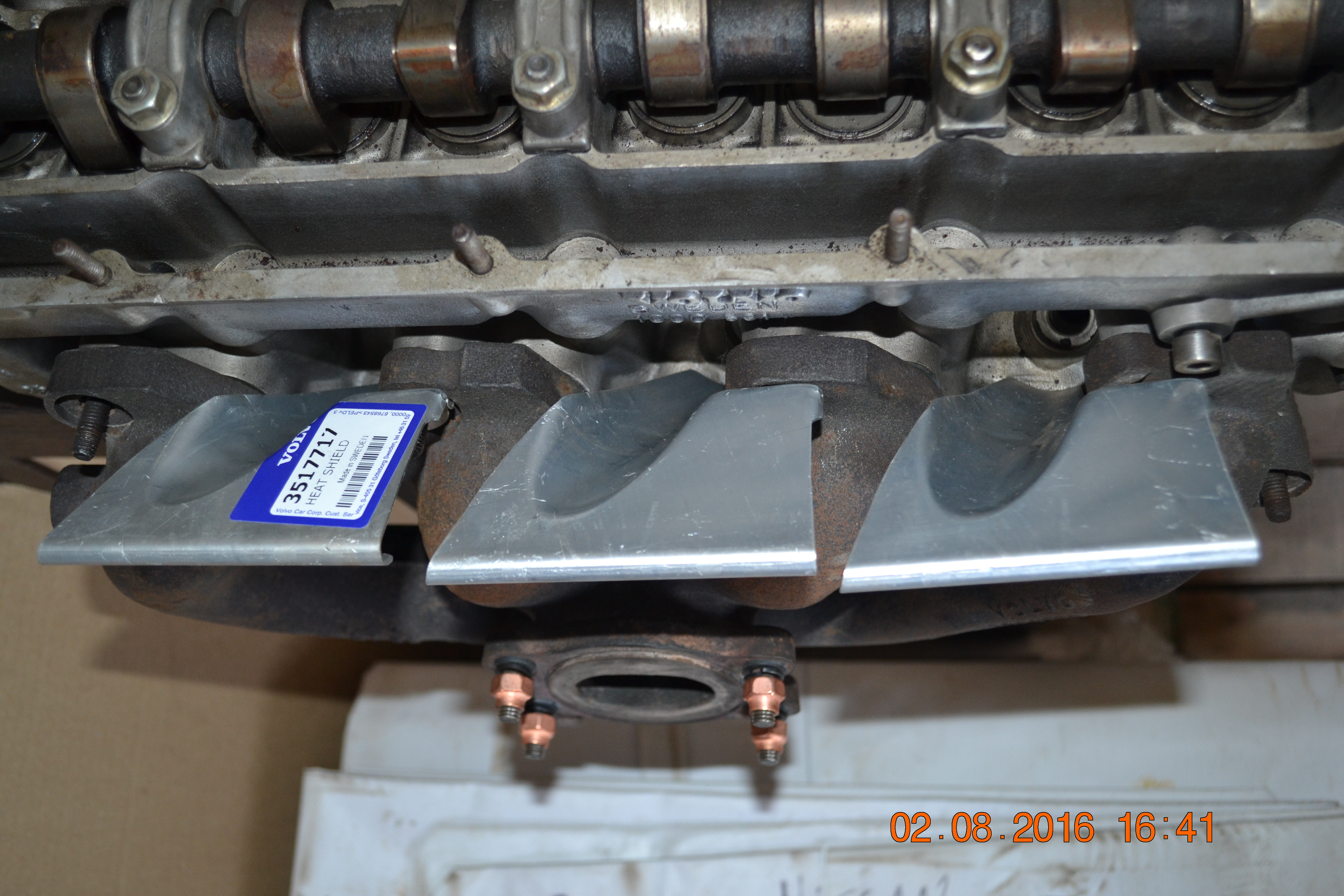

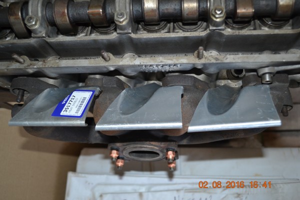

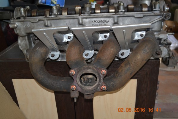

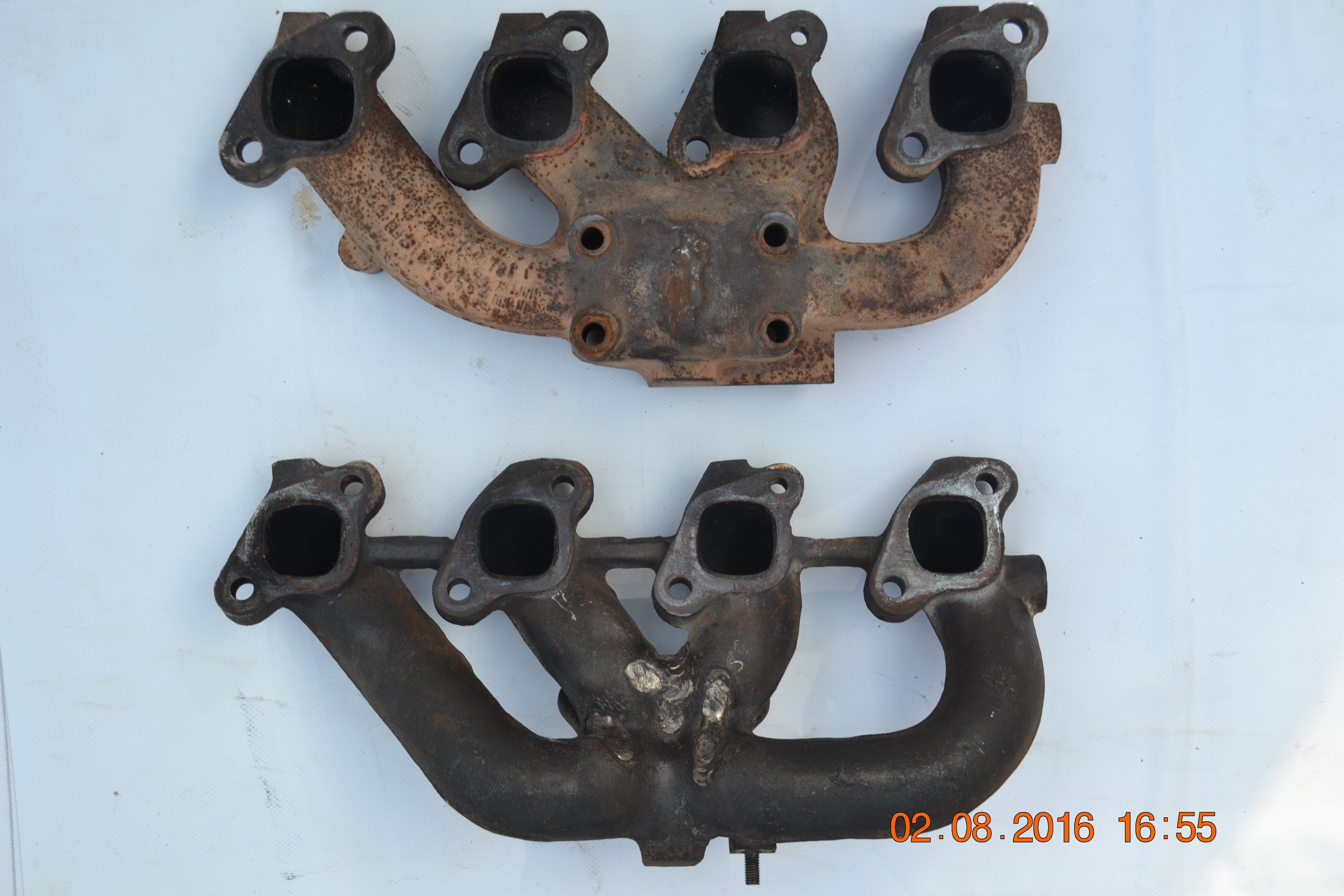

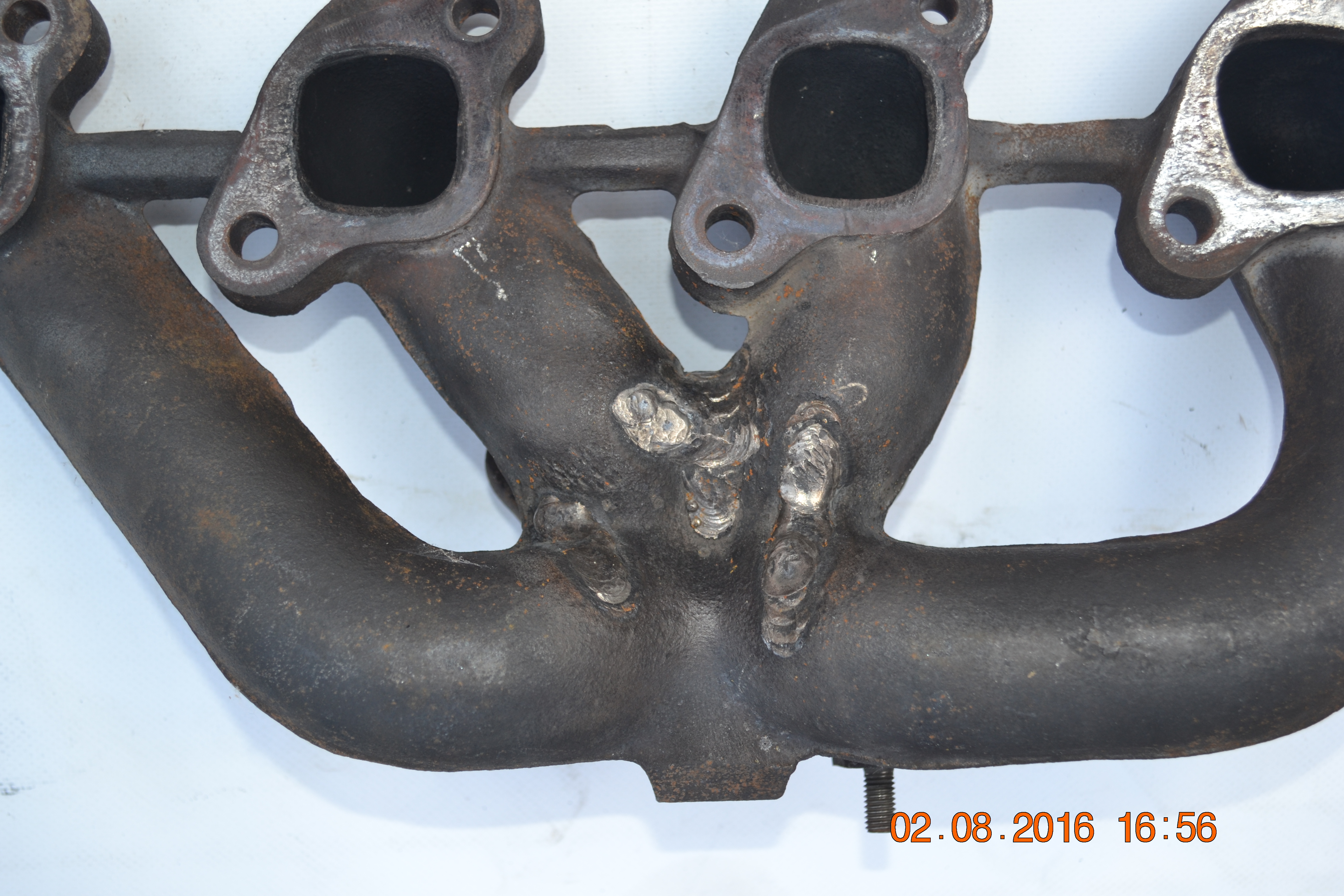

Повідомлення MOOSE » Суб серпня 06, 2016 7:33 pm

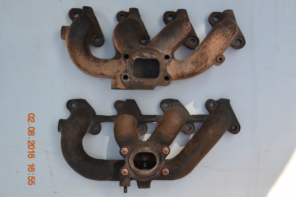

Стояв в мене випускний колектор ЕТ-шний без ЄГР (каталожний номер 1357028) вирішив я його замінити на більш сучасний ФТ-шний, також взяв версію без ЄГР від 760 90" модельного року(каталожний номер 3514275). Він має направлені канали, що сприятливо впливає на еластичність турбіни, також в нього більш простіше кріплення турбіни.
Звісно він мав тріщини... Тому я його відвіз у кузню і там їх дуже якісно заварили
Востаннє редагувалось MOOSE в Суб серпня 06, 2016 8:47 pm, всього редагувалось 1 раз.
Re: VOLVO 760 MOOSE
Повідомлення MOOSE » Суб серпня 06, 2016 7:35 pm

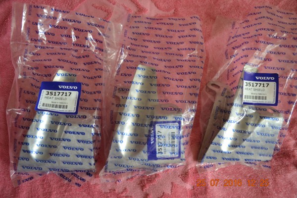

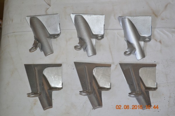

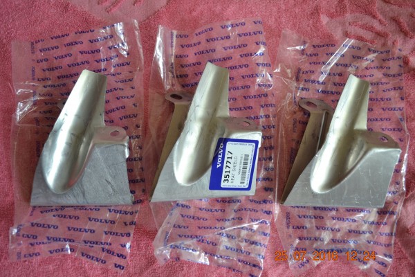

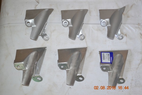

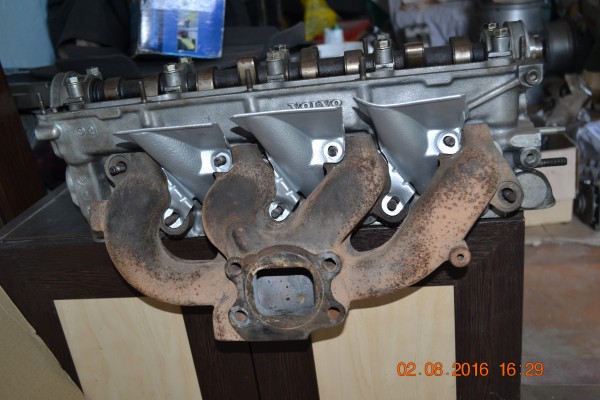

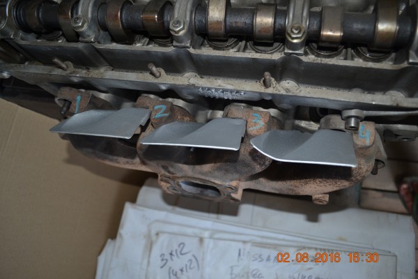

Потім я зіштовхнувся з таким моментом, що новий колектор має перемички на відміну від старого і ЕТ-шні термоекрани(каталожний номер 1336431) на нього не підходять, а без них не феншуй, бо свічні дроти вмруть дуже дуже швидко. Почалися пошуки ФТ-шних екранів (каталожний номер 3517717). Пошуки б/в екранів не увінчалися успіхом, тому довелося купити нові за 750грн
Re: VOLVO 760 MOOSE
Повідомлення MOOSE » Суб серпня 06, 2016 7:36 pm
Екрани виявилися дійсно різними
Re: VOLVO 760 MOOSE

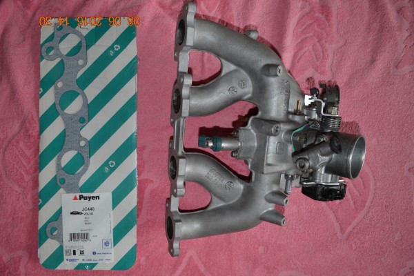

Повідомлення MOOSE » Суб серпня 06, 2016 7:39 pm
ну і пара фото

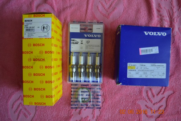

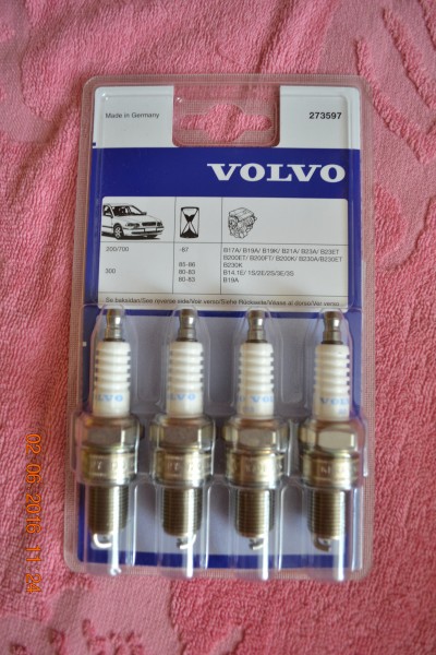

Повідомлення dat32 » Суб серпня 06, 2016 8:21 pm
добрый день,скажите пожалуйста каталожный номер свечей которые у вас на фото.Спасибо
dat32
Повідомлень: 382
Звідки: Киев.Отрадный
Автомобиль: volvo 940
Re: VOLVO 760 MOOSE
Повідомлення MOOSE » Суб серпня 06, 2016 8:51 pm
dat32 написав:добрый день,скажите пожалуйста каталожный номер свечей которые у вас на фото.Спасибо
Volvo 273597
Re: VOLVO 760 MOOSE
Повідомлення MOOSE » Суб серпня 06, 2016 9:03 pm
но если у Вас атмо то вам нужны Volvo 272464
Re: VOLVO 760 MOOSE
Повідомлення Dr.V » Суб серпня 06, 2016 10:55 pm
MOOSE написав:но если у Вас атмо то вам нужны Volvo 272464
Я на B230 fb ставив 270746
