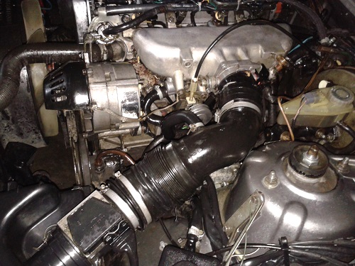

Кто скажет по фото какой стоит генератор? Мощность и номер по Бошу.
Re: 740 LONG VEHICHLE
Повідомлення lexa » Сер січня 15, 2014 1:55 pm
И просветите по замене колец контактных на роторе. Как их удалить?
Повідомлення lexa » Сер січня 15, 2014 2:04 pm
Нашел нмер гены по Скантеку 51.3801 и номер OE 5003674 . Какой мощности?

Повідомлення Retvizan77 » Сер січня 15, 2014 2:35 pm
Бош 0 120 469 882 (0 986 037 460) 80А

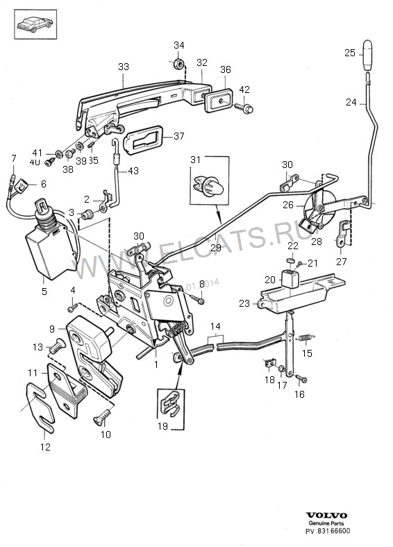

Вот заметил, если не пруха , то везде.. Ручка задняя правая приехала, полез менять - сцука нет тяжки, которая соединяет замок :sad:
Повідомлення lexa » Чет січня 16, 2014 1:32 pm
Приму в дар запчасти под номерами 3,2,43 :oops:

Повідомлення lexa » П'ят січня 17, 2014 8:01 am
вот такое стоит
