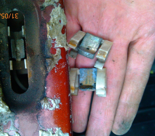

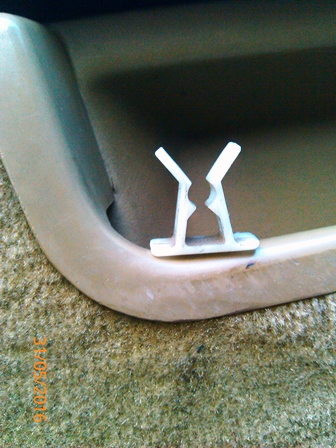

Подскажите кто вкурсе как должно крепится вот этот пластик к багажнику?
бо еле отклеил его понаходил кучку вот таких креплений но что к чему не понял...
ну и може у кого есть такая клипса в дверную карту?
Re: Vovolvo с АКПП как первая машина
Повідомлення Djonnik23 » Пон червня 06, 2016 5:33 pm
Клипса на карту есть. Пластиковая накладка просто вставляется, на ней должны быть выступы которые влазят в те клипсы.

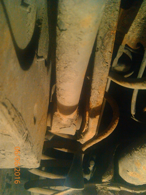

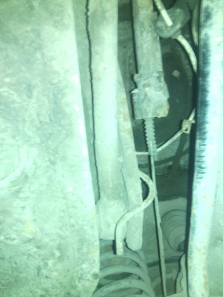

Спасибо, выступов нету ни одного токо следы от них. Еще вопрос по реактивной тяге, она должна так плотно слева быть или там места побольше чтобы открутить типо её?

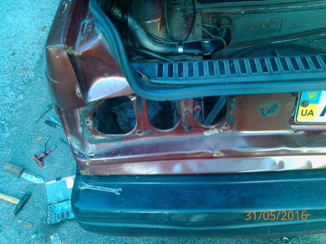

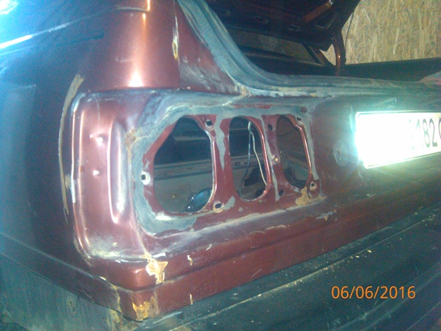

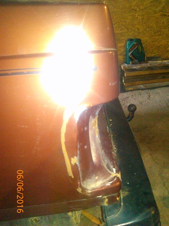

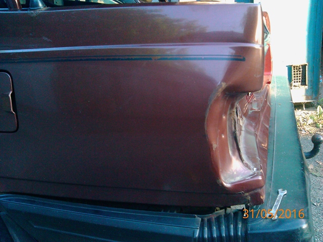

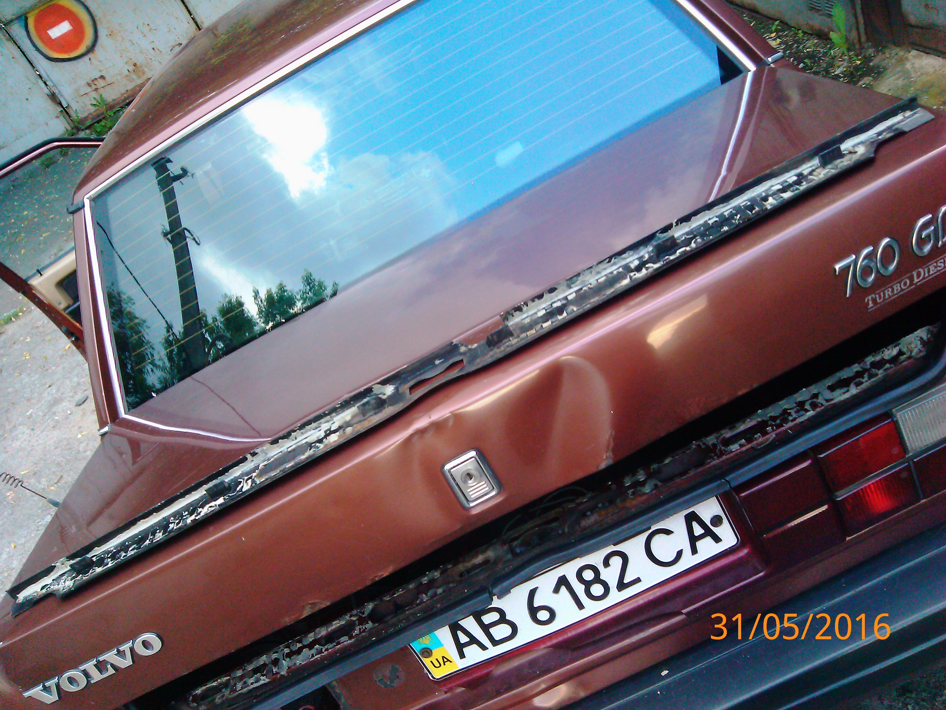

В общем купил лебедку начал тянуть задок за неделбку выровнял токо крышка багажника не нравицо вернее её левый кронштейн или как там утку ту зовут которой крышка к кузову крепится. я так и не долез до того места где к кузову крепится она)
тынул, выстукивал - вытянул вроде бы и выстукал)
Повідомлення vovo » Вів червня 07, 2016 9:09 am
теперь нужно все это дело вычестить и закрасить. Бампер не могу снять зараза болты в алюминевой вставке прокручиваются... вырывать их или пробовать с тем амортизированым креплением откручивать хз.
Повідомлення lex2009 » Вів червня 07, 2016 9:21 am
Откручуй вместе в клыками, там 4 болта всего. и в багажнике может ещё 2 небольшие гаечки быть на лонжеронах. Если нет то сними пластиковую накладку под ней будут шляпы, может их както придержишь.

гаечки на 10 есть, те 4 болта 2 из которых квадратные) вообще сорвать не могу а с правой стороны фаркоп не дает вообще подлезть чемто кроме головки... а тяга реактивная у тебя так же в плотную к запаске?

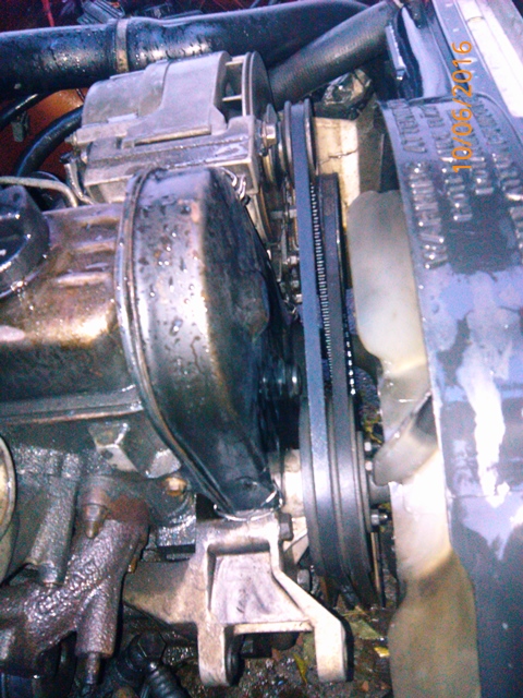

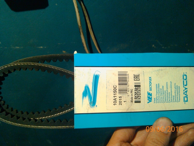

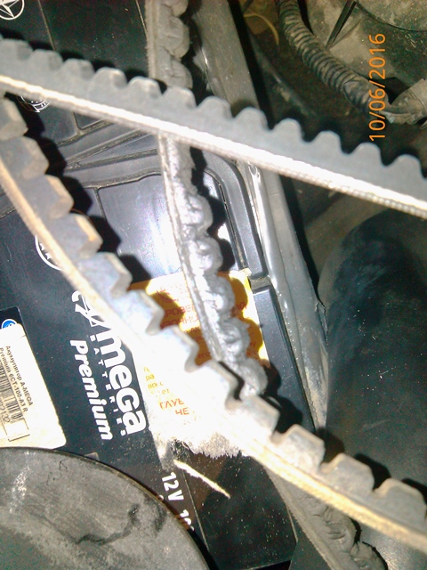

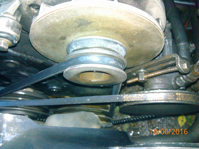

Повідомлення vovo » Пон червня 13, 2016 9:53 am
В общем такой вот ремень взял на гену
вот разница в ремнях вернтикально уставший горизонтально два почти одинаковых которые установил. заметил разницу в зубчиках в новом они острее.

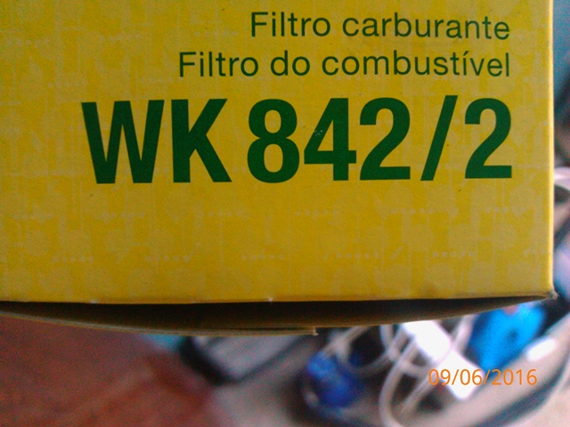

пробег 593877 замена масла и фильтра
взял как и перед этим
а и воздушный подменил
длинна примерно 333 мм
ширина 237
выбрал такой

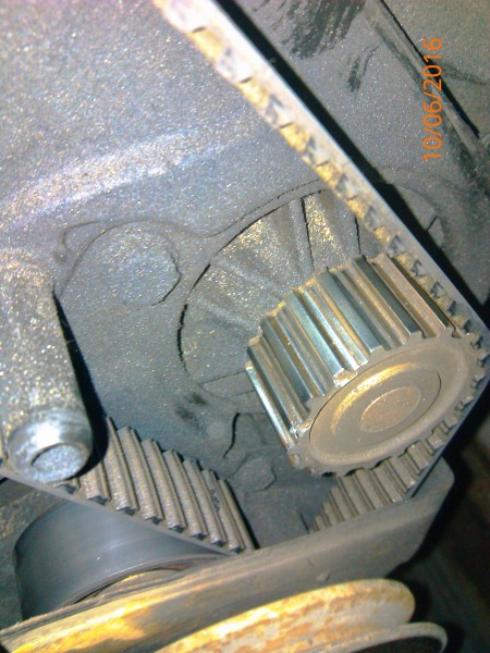

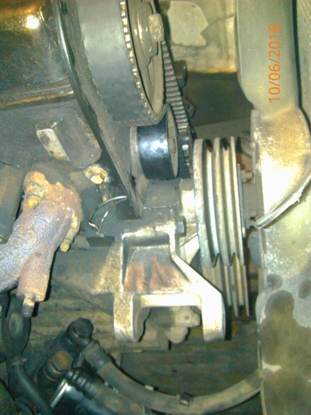

ну и позырил на ГРМовский ремень ролики тьху тьху тьху
вот так встали ремни на гену и ГУР-б/у)

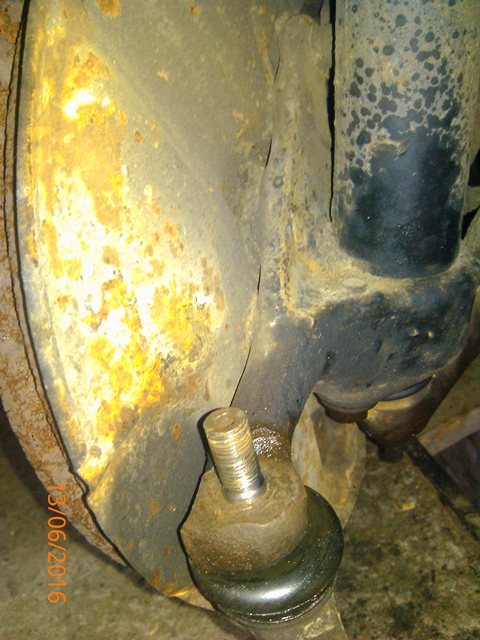

Уважаемые форумчане знатоки, а подскажите пожалуйста вот эта рулевая тяга разбирается ли или меняется? бо есть люфт достаточный! Чтото стучит у меня на колдобинах грешил на стойку но вот начал разбилать и при раскручивании шаровой заметил люфт в этом месте тяги мог он мне отдавать так сильно при езде?

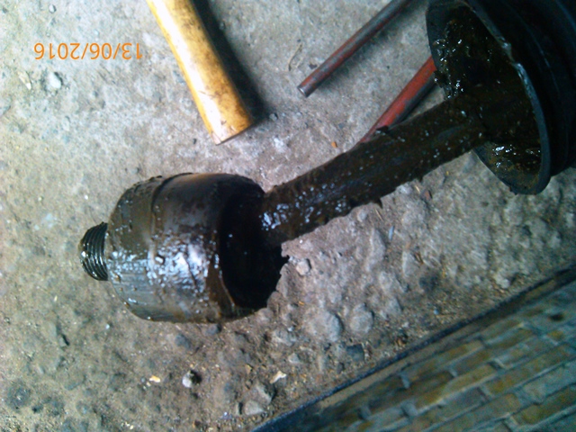

И еще как вы выбиваете шаровые)? или как убедится что она еще поездит, бо резинка хорошая, целая, как я не старался выбить не получилось, думал греть но испорчу пыльник...

Повідомлення Djonnik23 » Вів червня 14, 2016 10:08 am
vovo написав:И еще как вы выбиваете шаровые)? или как убедится что она еще поездит, бо резинка хорошая, целая, как я не старался выбить не получилось, думал греть но испорчу пыльник...
Тяга меняется, а чтобы вытащит наконечник нада хорошым молоточком пиздить поцапфе спереди по уху. И он сам выпадет.
