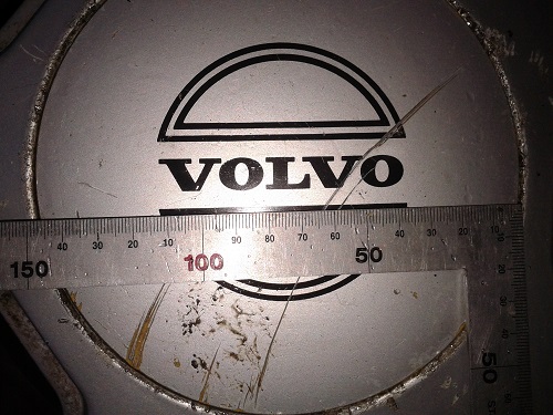

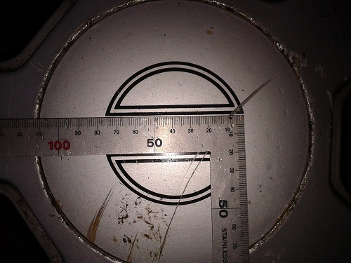

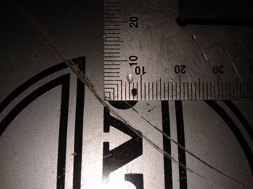

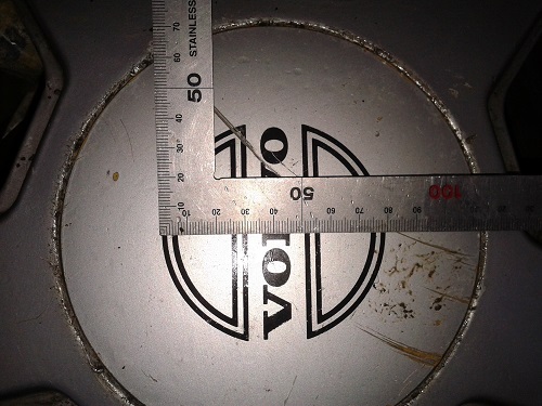

Леш,можешь померить диаметр наклейки на литых дисках,а то свои покрасил,теперь надо наклейки заказывать.

Fomax79 написав:Леш,можешь померить диаметр наклейки на литых дисках,а то свои покрасил,теперь надо наклейки заказывать.
? Макс, не пойму.

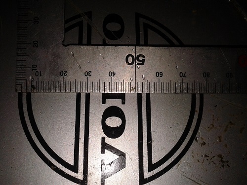

Леш,у тебя видел комплект штатных литых дисков(в салоне лежал),у меня такие же,я их освежил,но чёрные наклейки с надписью Volvo с крышечек пришлось срезать,теперь надо заказывать.Образец есть,но надо знать размер(диаметр наклейки).
Утром писал в попыхах,перед работой,потому невнятно объяснил.

Повідомлення lexa » Суб січня 18, 2014 2:05 pm
Не вопрос, сделаю.
Re: 740 LONG VEHICHLE
Повідомлення lexa » Суб січня 18, 2014 4:01 pm
Вот

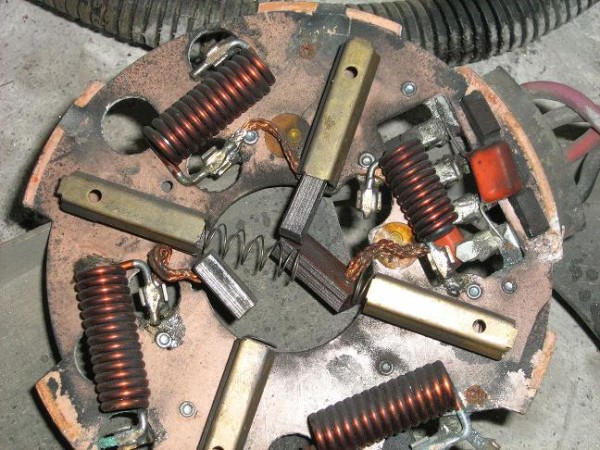

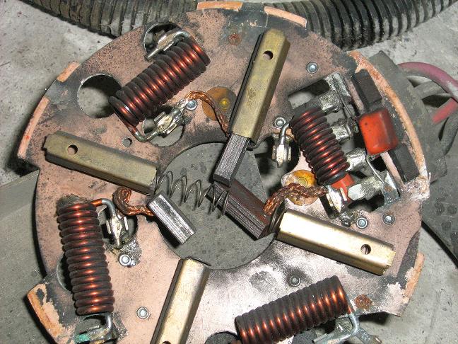

Повідомлення lexa » Суб січня 18, 2014 8:14 pm

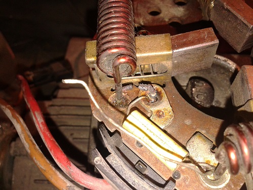

Разобрал эл.вентилятор. Щетки в норме, подшипники(втулки) в норме. Вычистил, смазал - ротор шелестит. полирнул ламели. Нашел причину почему не работает. Только вопрос, куда идет вот тот тоненький проводок от кондера?

откуда он там вообще..... ну исходя из законов электротехники должен быть последовательно между обмотками либо последовательно со всем моторчиком.

Отлично,фотки то что надо,спасибо большое.

Повідомлення lexa » Суб січня 18, 2014 8:36 pm
Он там с рождения , стоит между +и-. А тот длинный конец с -.

Повідомлення Fomax79 » Суб січня 18, 2014 8:42 pm

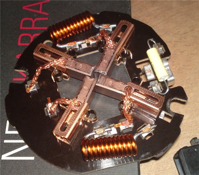

Вот фото,может поможет,какой то бошевский вентилятор.

И то Бош. Короче отрежу его и восстановлю от те огарки от провода питания.
И на моторчике дворников то же стоит кондер между + и - , и то же Бош. :?

Есть ещё такое фото.Походу это двускоростные вентиляторы.

На первой фото односк.
На второй двуск.
Ты если наклеечки будешь лепить - пяток лишних сделай. Думаю актуально и больше.

Судя по всему это фильтровый кондёр. Гасит частотные помехи от искрения на щётках. Если уберешь его, могут начаться помехи в радио (ну или ещё где то). Он там маленький, на пол микрофарада приблизительно... Так что лучше оставь :D
З.Ы. Длинный проводочек с - идет, скорее всего, на корпус.

теперь понятно. этот кондер вместе с тем дросселем это нечто иноое как просто фильтр помех. чтоб у тебя магнитофон не торохтел когда на макс печку врубишь.

Смотри мое фото и увидишь суслика :-P Провод сгорел.

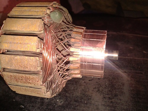

Опыты с моторчиком вентика пока не удачны. Проверенны подшипники скольжения -все в норме. При сборке вал крутится. Подал напругу - вал крутится с разными оборотами, жду пока щетки притрутся...обороты плавают...раздался скрежет и все , пациент сдох. Межвитковое?
