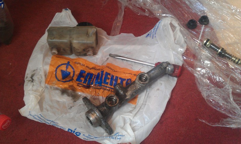

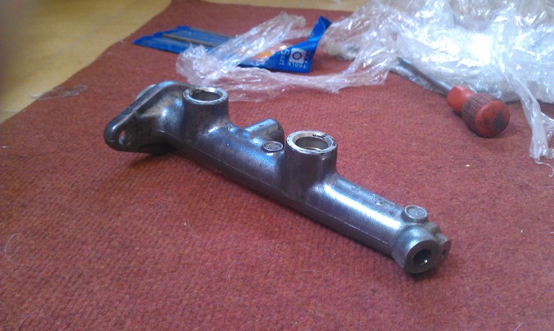

Повідомлення m.a.e.s.t.r.o » Нед травня 03, 2015 12:47 pm

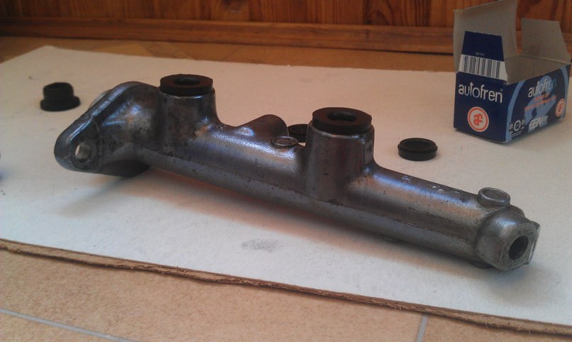

появилась такая проблема с тормозами, когда прохладно , работаю отлично, но когда жарко, сначала работают отлично , потом будто пол педали пропадает и тормозит резко на самом низу. что это может быть? гтц выделовается?

Повідомлення GERXTRM » Нед травня 03, 2015 12:54 pm
m.a.e.s.t.r.o написав:появилась такая проблема с тормозами, когда прохладно , работаю отлично, но когда жарко, сначала работают отлично , потом будто пол педали пропадает и тормозит резко на самом низу. что это может быть? гтц выделовается?
ГТЦ на переборку или замену, манжеты перепускать стали. Летом вообще можешь без тормозов "внезапно" оказаться.

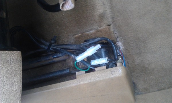

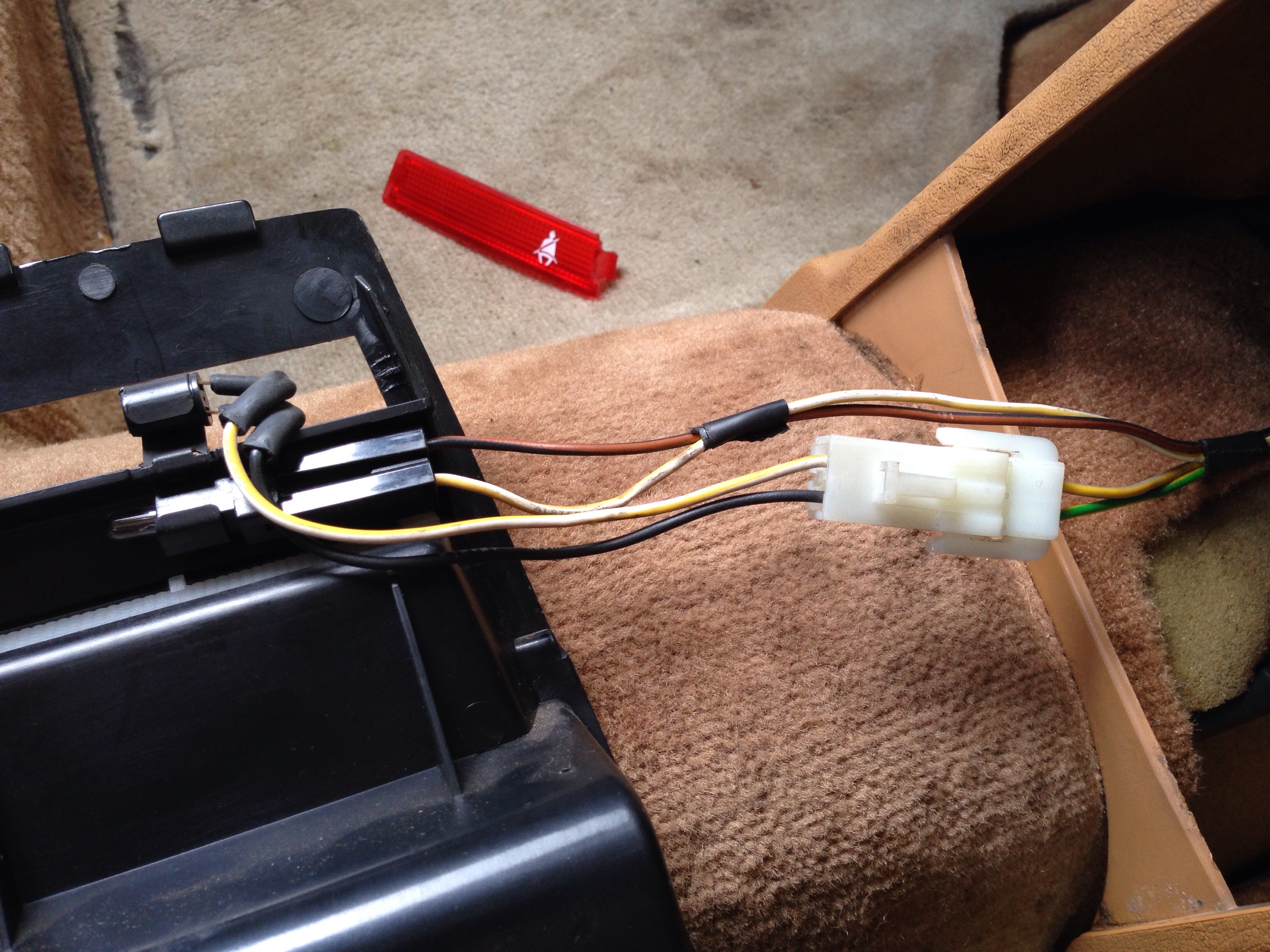

Повідомлення Ice_BEAR_Bo » Нед травня 03, 2015 5:36 pm
верхний - сигнал ремней, нижний подсветка. Не прошло и пол года )))
Re: Volvo 760 gle 2.8 V6
Повідомлення m.a.e.s.t.r.o » Нед травня 03, 2015 7:27 pm
Ice_BEAR_Bo написав:верхний - сигнал ремней, нижний подсветка. Не прошло и пол года )))
ага, все понял) :idea: )))
это подсветка вкл ,когда габариты вкл?

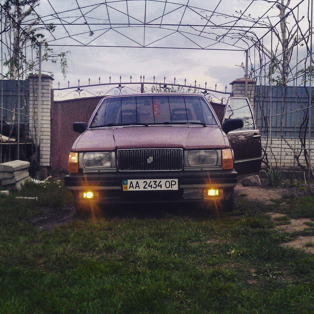

На выходных проделал немного работы по машине:
- Вернул шайбочки нужные на стойку;) если они там были,знач их там место:D больше не стучит)
- надели фаркоп, будем возить теперь прицеп.
- Были дома противотуманочки маленькие,обтянул их пленкой оракал "25",мне нравится как светят.

Повідомлення Ice_BEAR_Bo » Нед травня 03, 2015 9:25 pm
m.a.e.s.t.r.o написав:это подсветка вкл ,когда габариты вкл?
Да

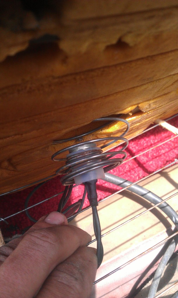

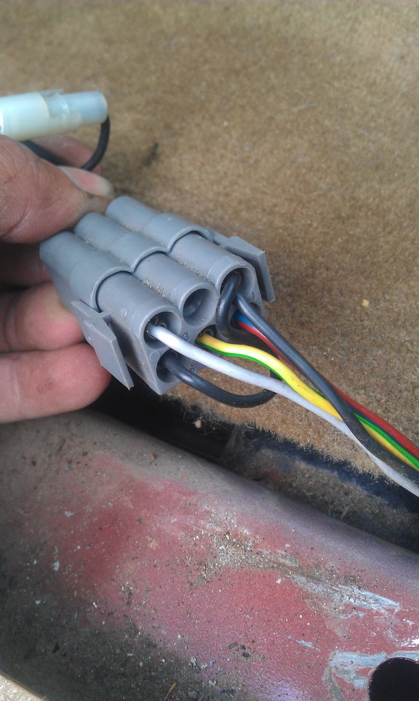

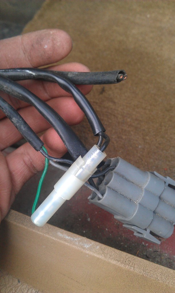

Повідомлення Shipr » Вів травня 05, 2015 9:51 pm

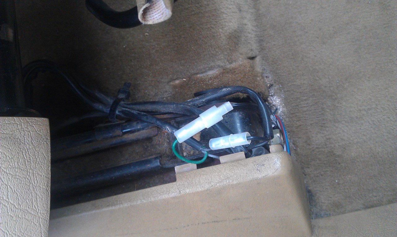

Ice_BEAR_Bo написав:Я про подогрев передних. А по поводу "задних" так фишки возле заднего стекла или у лобового? Если сзади - это может быть проводка под экстра стоп сигнал - прозвони, понажимай педаль
под задним.
Хм...они были еще проклеены заводским скотчем к полке. надо будет прозвонить,спасибо.
Подогрев передних вродь на месте провода. Все на своих местах.
Все набагато банальніше, сьогодні розібрав свою автівку і виявилось що ті кабелі що під заднім склом призначені для акустики яка може бути встановлена в задню полку.

Повідомлення m.a.e.s.t.r.o » Сер травня 06, 2015 1:33 pm
Shipr написав:
под задним.
:o :o воу, я такого не ожидал даже .

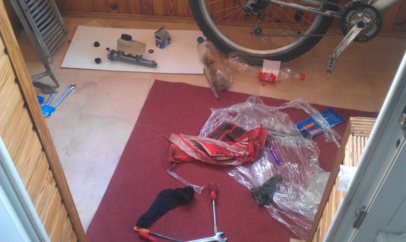

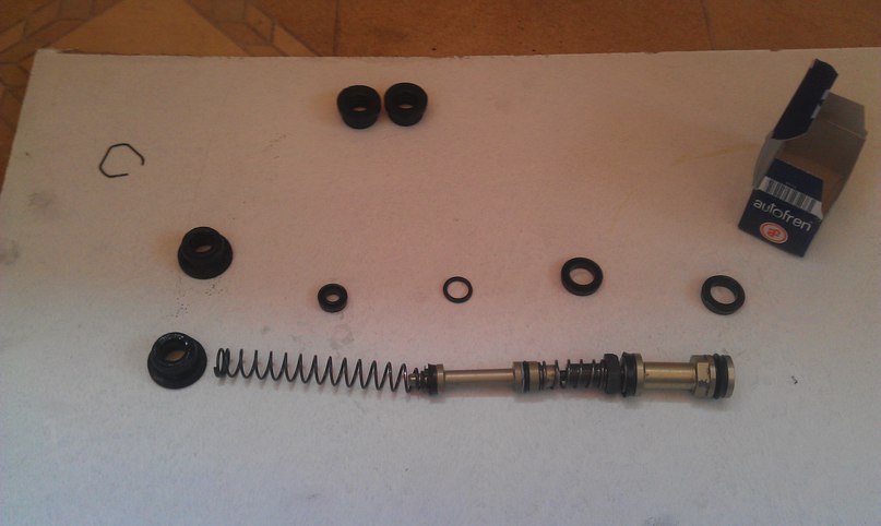

Повідомлення m.a.e.s.t.r.o » Вів травня 12, 2015 2:14 am
1) влазит мне газа 36л и срабатывает отсечка- как я проехал на них 316 хз..сам в шоке.
сегодня хватило на 265км.
GERXTRM написав:
http://www.drive2.ru/l/6344651/
смотрю ремкомплекты тоже разные бывают и как узнать какой мне нужен?
А то с тормозами совсем беда становиться.
Нужно ремонтировать.

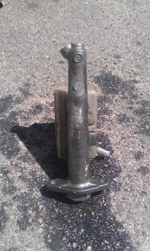

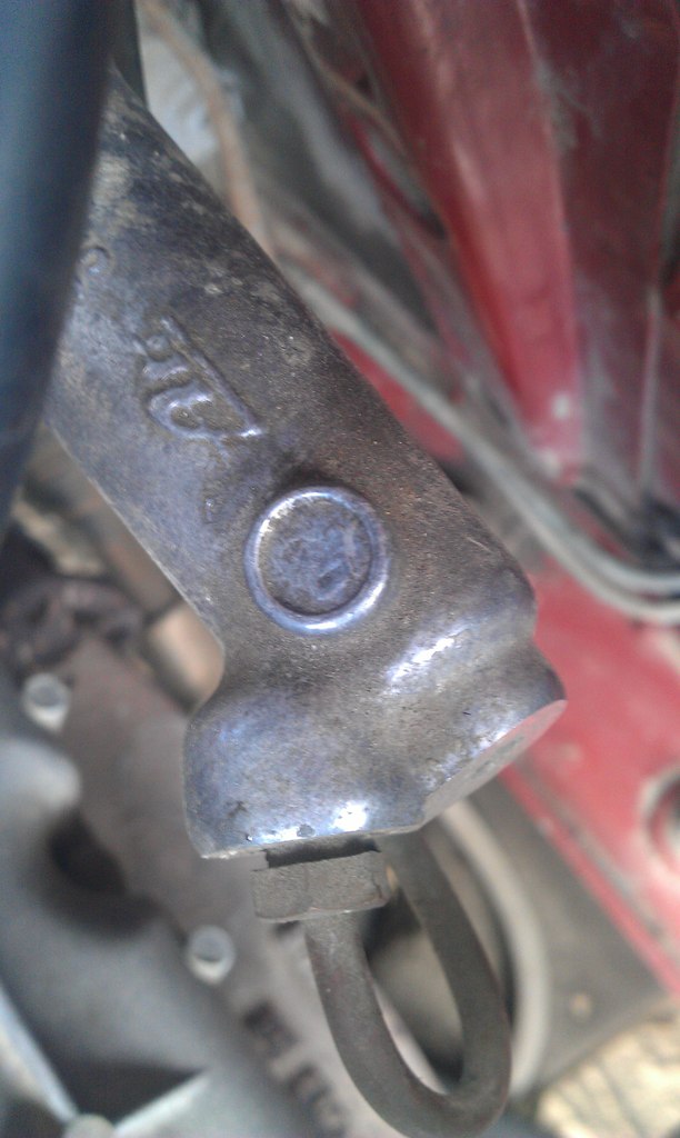

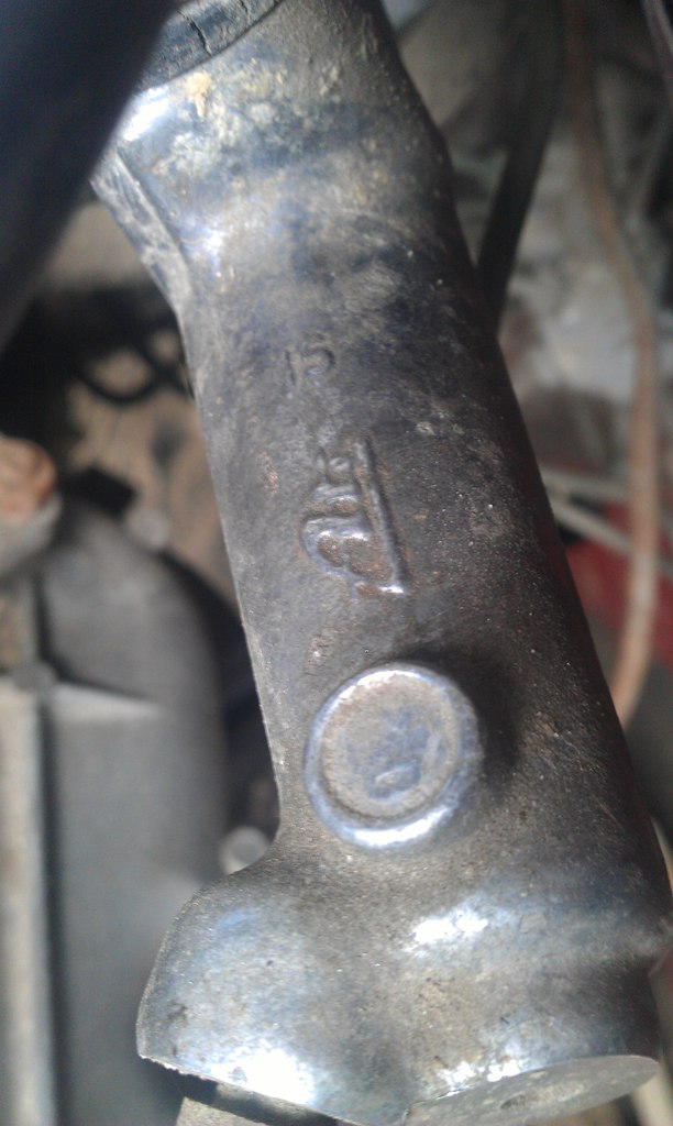

Повідомлення GERXTRM » Вів травня 12, 2015 1:16 pm
Фото ГТЦ в студию. На нём по бокам размеры должны быть указаны. У меня было 15 и 22 написано
GERXTRM
Повідомлень: 1030
Автомобиль: 245GL '88
Повідомлення m.a.e.s.t.r.o » Сер травня 13, 2015 12:53 am
GERXTRM написав:Фото ГТЦ в студию. На нём по бокам размеры должны быть указаны. У меня было 15 и 22 написано
Я нашел цифру 15
а где вторую? на обратной стороне нужно?
Повідомлення GERXTRM » Сер травня 13, 2015 1:34 pm
Судя по всему такой же как и мне комплект заказывать надо
Seinsa D1125
GERXTRM
Повідомлень: 1030

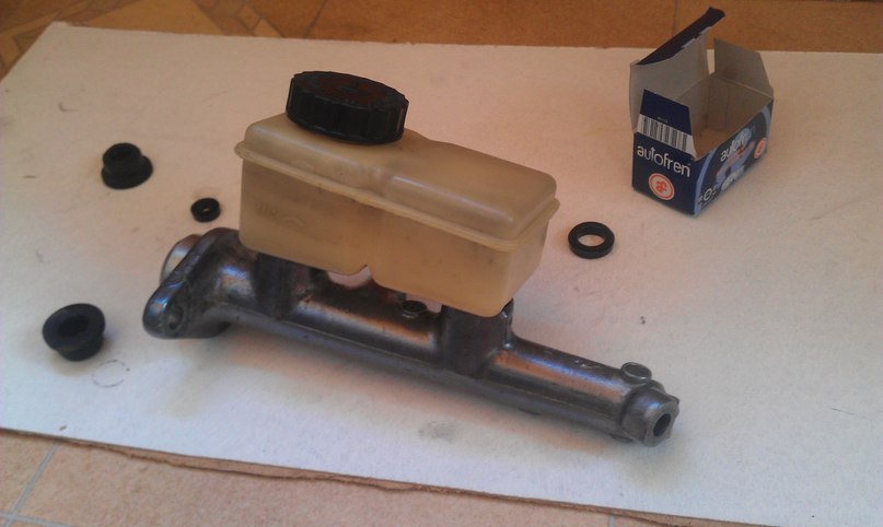

Повідомлення m.a.e.s.t.r.o » Сер травня 13, 2015 10:31 pm
GERXTRM написав:Судя по всему такой же как и мне комплект заказывать надо
Seinsa D1125
второе число не нашел все же..(
буду заказывать тогда 15,9

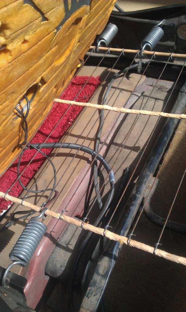

На выходных немного занялся сидениями,а по точнее - глянуть что там с подогревом.
*Тестера не взял с собой(
так вот
Как всегда нашел Обрубыша! :o рРРрР
Еще была найдена какая то клема,которая была отключена и да, она идет к обрубышу.
Кто то может сказать куда она может идти?
И Объясните мне принцип работы кнопки под жопой ..ну она вроде в порядке,все подключено ...
Контакты к кнопке все подключены.
А еще я нашел находку такую как - что у меня когда то был капот серым :o :(
по этому понятно,почему с него слезла краска...

Повідомлення Ice_BEAR_Bo » Сер травня 13, 2015 11:10 pm
m.a.e.s.t.r.o написав:И Объясните мне принцип работы кнопки под жопой ..ну она вроде в порядке,все подключено ...
к кнопке должно идти 2 проводка, это должна быть масса.
1 - сигнализация не пристёгнутых ремней. никто не сидит - цепь не замкнута, кто-то сел - цепь замкнулась и начала мигать лампочка на приборке. Пристенгул ремень - цепь разомкнулась (в замке ремней тоже есть "концевик") - лампочка в приборке перестала мигать.
2 - подогрев пассажирской сидухи (вроде только в "прямомордых", с 1 кнопкой подогрева) - то же самое, "включил кнопку, сидит пассажир - греет, не сидит - не греет".

Так вот, чем же в субботу заняться мне - давай перебирать ГТЦ.
Приехал ремкомплект, снял ГТЦ , почистил все там , протер,заменил.
Во время ремонта как инструкция использовал запись
GERXTRM написав:ГТЦ на переборку или замену, манжеты перепускать стали. Летом вообще можешь без тормозов "внезапно" оказаться.
Спасибо тебе за помочь,очень помогла) :buba:
Проблем в ремонте не возникло,правда после того как снял,нашел новые числа на ГТЦ.
17 / 25 еще снизу и номер 0034/2.
Сегодня буду ставить и прокачивать тормоза)

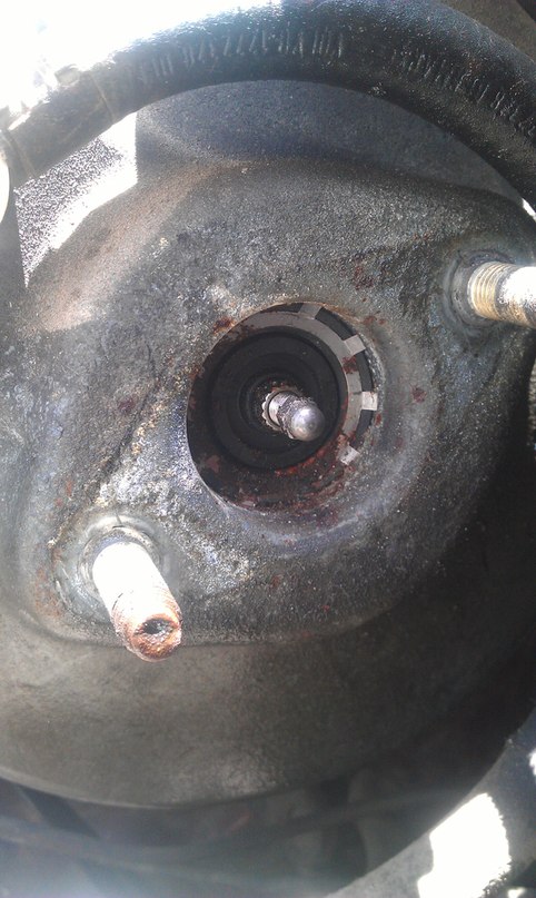

1е) фото - это ж там нужно почистить от налета?
Последнее фото - мое рабочее место)
