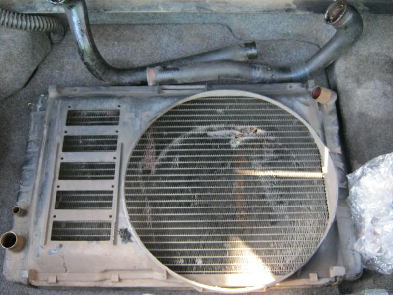

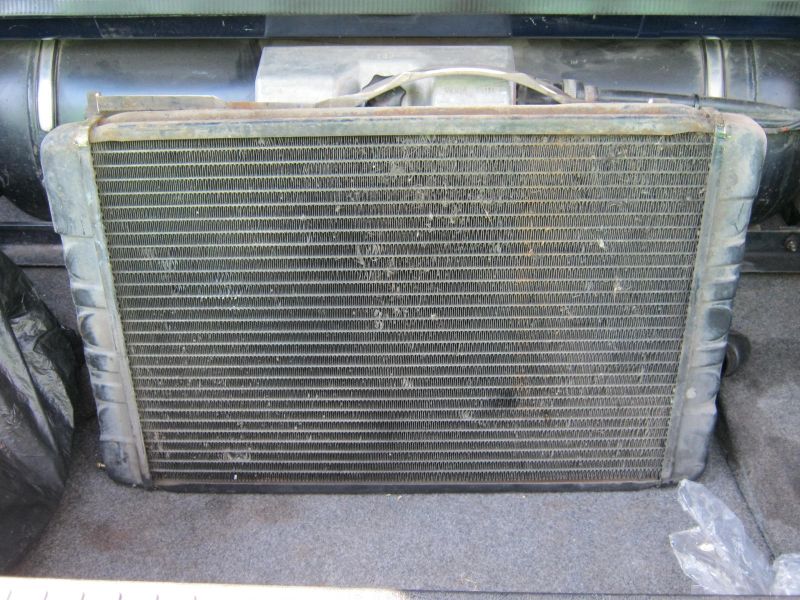

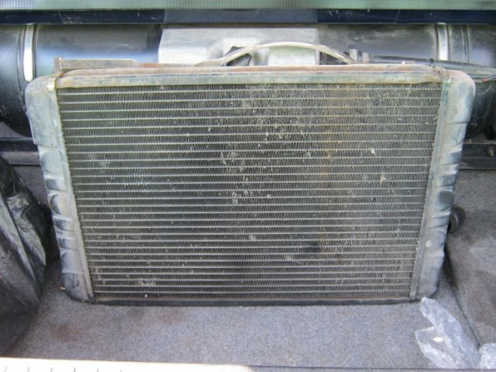

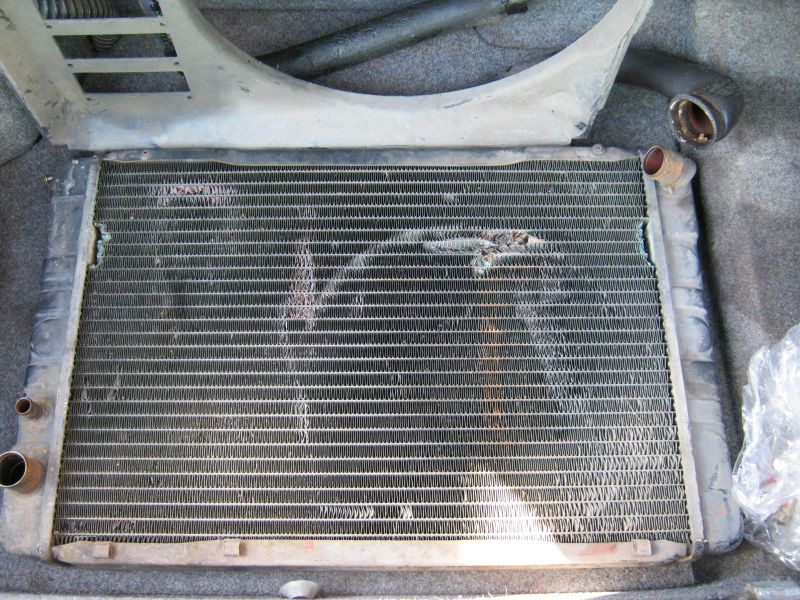

Повідомлення nikolajs » Нед квітня 03, 2011 10:51 pm
Вот фоты радиатора. Собственно говорят что не станет, но как же, он же почти родной... Короче думай, а там будем говорить. Размеры помоему 700х400 или что то в этом дуже, короче если что, перемеряю.
