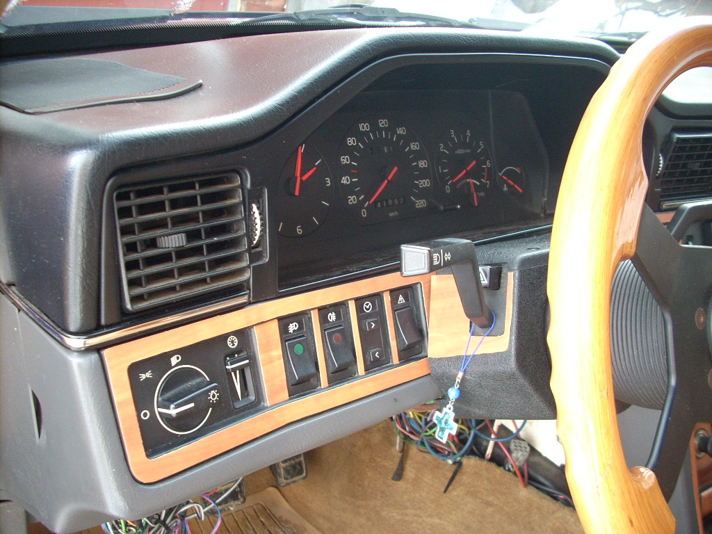

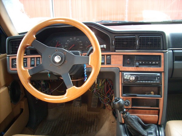

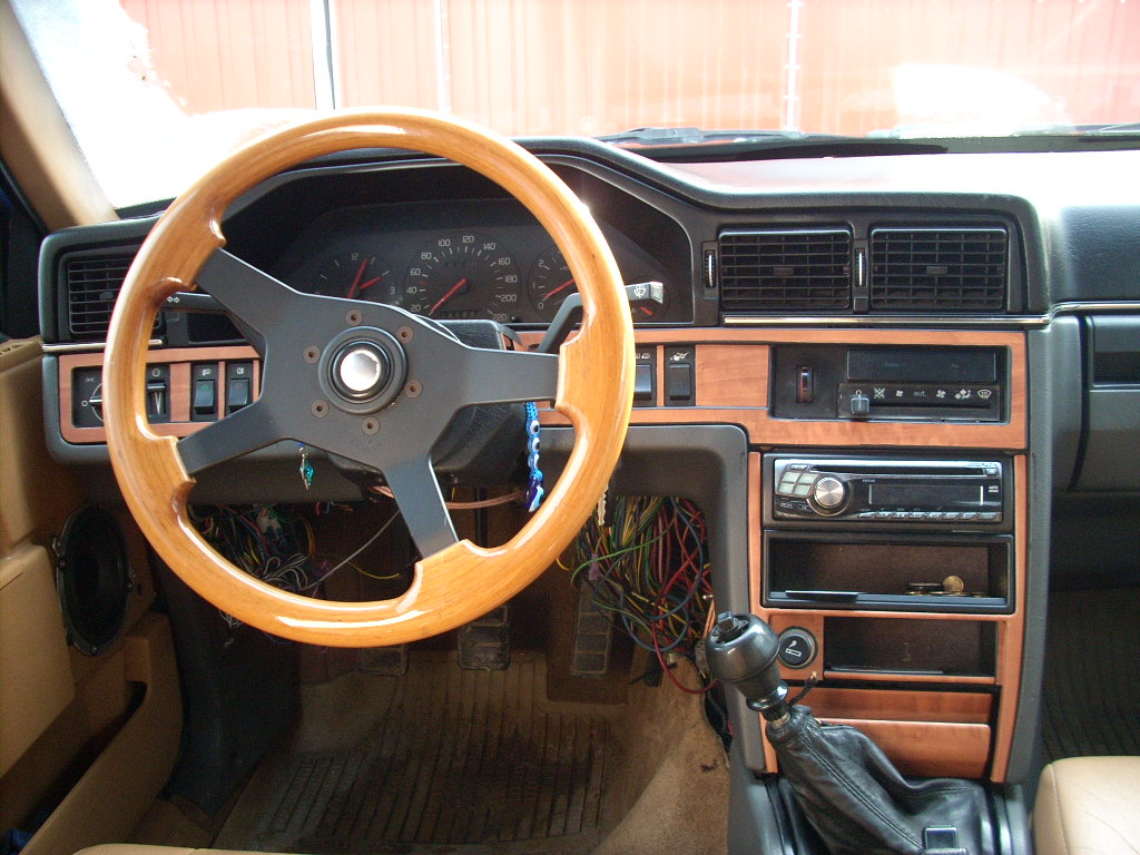

вийшло так---мені подобаеться!

slava_n написав:вийшло так---мені подобаеться!
ПРИКОЛЬНО ВЫШЛО,А КЛЕИЛ ПЛЁНКУ ИЛИ ШПОН.

смотрел и не мог понять шо мне в глаз бьет
климат его бабушку -- ты шо старый оставил? а куда ты датчик температуры в салоне приткнул тот шо за бардачком стоит?
Re: МОЯ НОВАЯ 760 TURBO
Повідомлення slava_n » Сер лютого 15, 2012 8:28 pm
пленка!
датчик стоит в колонке вверху панели! климу с 940 електронную буду ставить уже весной! все будет гуд! ;)

пленка гавно! Рекомендую аквапечать, я себе буду мутить
Повідомлення Djeims_de_griz » Чет лютого 16, 2012 3:14 am
да пленка не очень - либо уже под цвет руля .в тон не попал))).а руль - бомба
Djeims_de_griz
Повідомлень: 641
Звідки: Киев,Позняки
Повідомлення slava_n » Чет лютого 16, 2012 8:48 am
пленку выберал под вставки(орегинал) в картах!
кто сделает сам лучше--похвастаеться,я посмотрю! :bye:

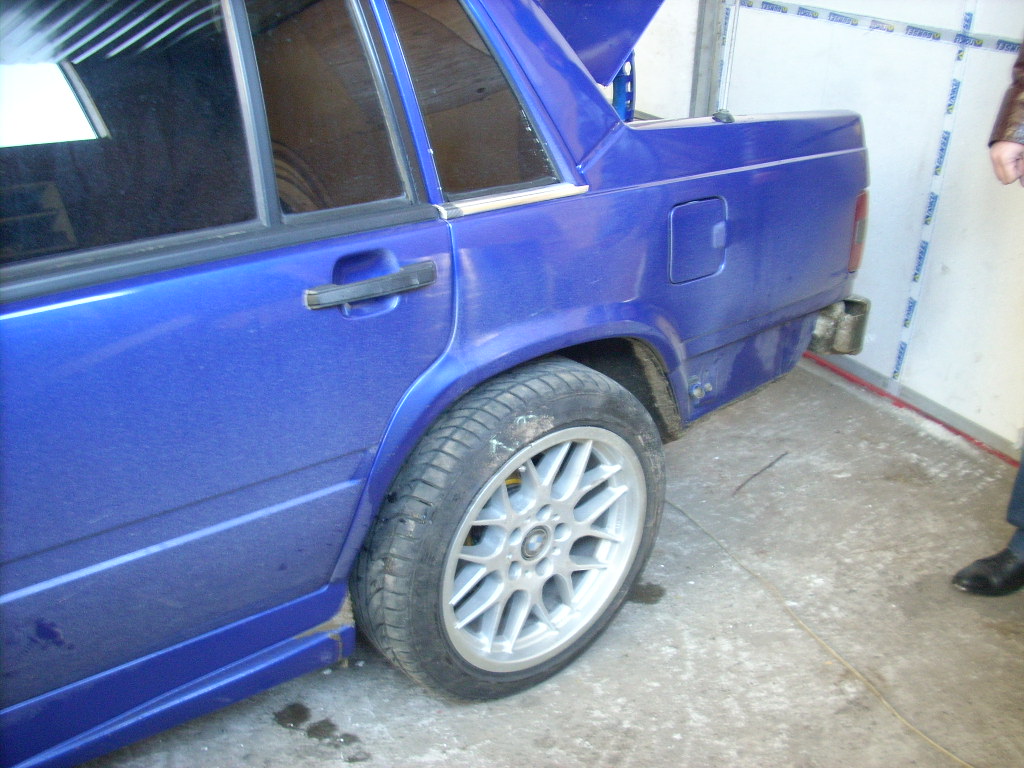

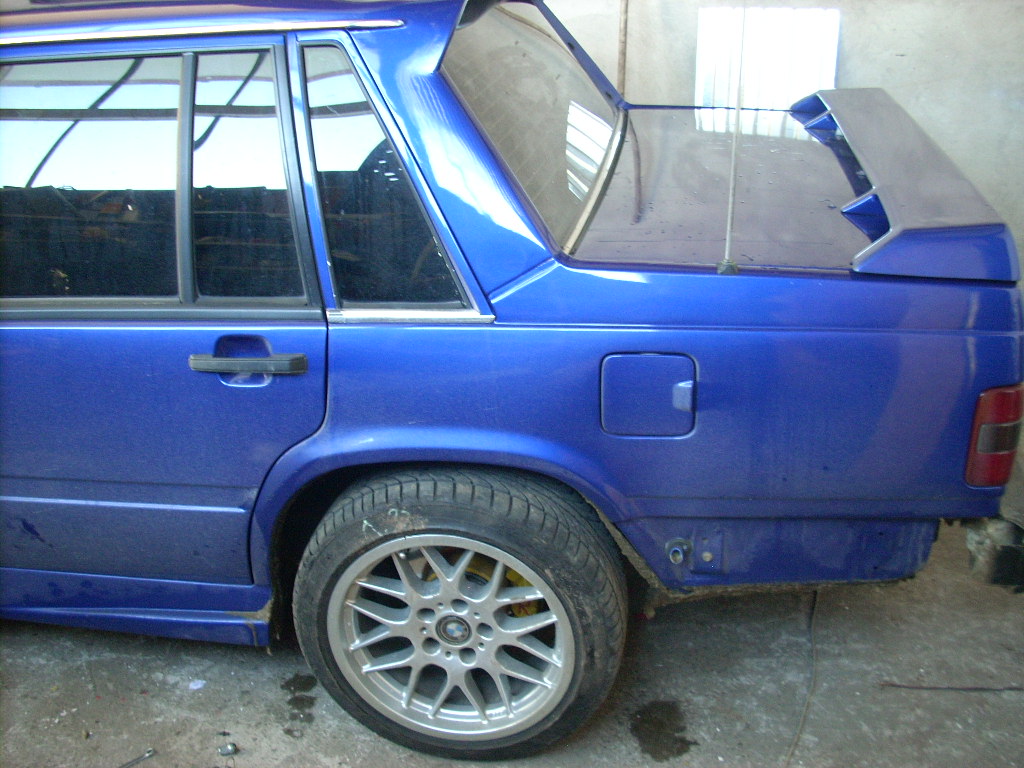

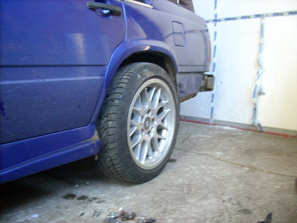

хочу R17--R18
я уже неделю не могу по ночам спать, думаю--мечтаю!
проблема у нас 700--900 каждый знает--конченый вылет(ет25), но проблему с вылетом и вариантами дисков уже почти решил!
1--купил 30мм. проставки с переходом на BMW--разболтовку 5*120,теперь надо найти диски(в данном случае) с 3-ек у них средний вылет ЕТ40-35,тоесть должно подойти.
на Беху найти диски не проблема, я думаю вы согласитесь…
сегодня взял у друга диски с 5-ки BMW R17---но у них ЕТ10,тоесть они сами по себе выперают, а есче + 30мм. но хотя бы просто посмотреть, как было бы! )
ваше мнение мне интерестно(как по размерам, и если бы они стали)

Слав ниодной фотки общего вида.прикинуть некак. 8-)
Повідомлення nikolajs » Суб лютого 18, 2012 4:59 pm
Ну да, оно не понятно, сами диски вродь ниче ,а как оно к машине, не понятно. Должно быть нормально по идее.
Повідомлення gena-940 » Суб лютого 18, 2012 6:26 pm
Диски прикольные,выложи фотки на старых и этих где видно всю тачку.Тогда будет с чем сравнить.
gena-940
Повідомлень: 210
Звідки: г.Киев
Автомобиль: volvo-940
Повідомлення ivan@m » Суб лютого 18, 2012 7:40 pm
думаю надо что то из класики и широкие и резинку подрастянуть на дисках. даже чуть больше чем на этих растянута ;)

Повідомлення Djeims_de_griz » Нед лютого 19, 2012 9:50 pm
ну смотри 10 вылет + 3 см проставки - у нас родной 25 - вот и выходит будут торчать на 4.5 см наружу.надо было проставки брать по меньше
Djeims_de_griz
Повідомлень: 641
Повідомлення Djeims_de_griz » Нед лютого 19, 2012 9:52 pm
а на фото точно 17 диски и 10 вылет? чет мелковаты выглядят
Djeims_de_griz
Повідомлень: 641
Повідомлення MOOSE » Нед лютого 19, 2012 11:12 pm
17" мелковаты 100% нужно 18"
Повідомлення Djeims_de_griz » Нед лютого 19, 2012 11:57 pm
да то не 17 - то скорее всего 16.у меня 17 -так по крупнее смотрятся чем эти.
Djeims_de_griz
Повідомлень: 641
Повідомлення MOOSE » Пон лютого 20, 2012 12:37 am
наверное резина с слишком маленьким профилем
Повідомлення Hamlet » Пон лютого 20, 2012 7:26 am
По мойму вылет получился большим , слишком выпирает а следовательно вода и грязь из под колес постояно будет будет лететь на кузов .

Повідомлення slava_n » Пон лютого 20, 2012 12:10 pm
я ети диски просто взял примерять,не лоханулся ли я с проставками---стают ли они вообще!
а диски нашол другие R18 :idea: :idea: :idea: OZ---орегинал(не реплика) с ET40--думаю станут нормально! ;)
будут у меня--сфоткаю!
