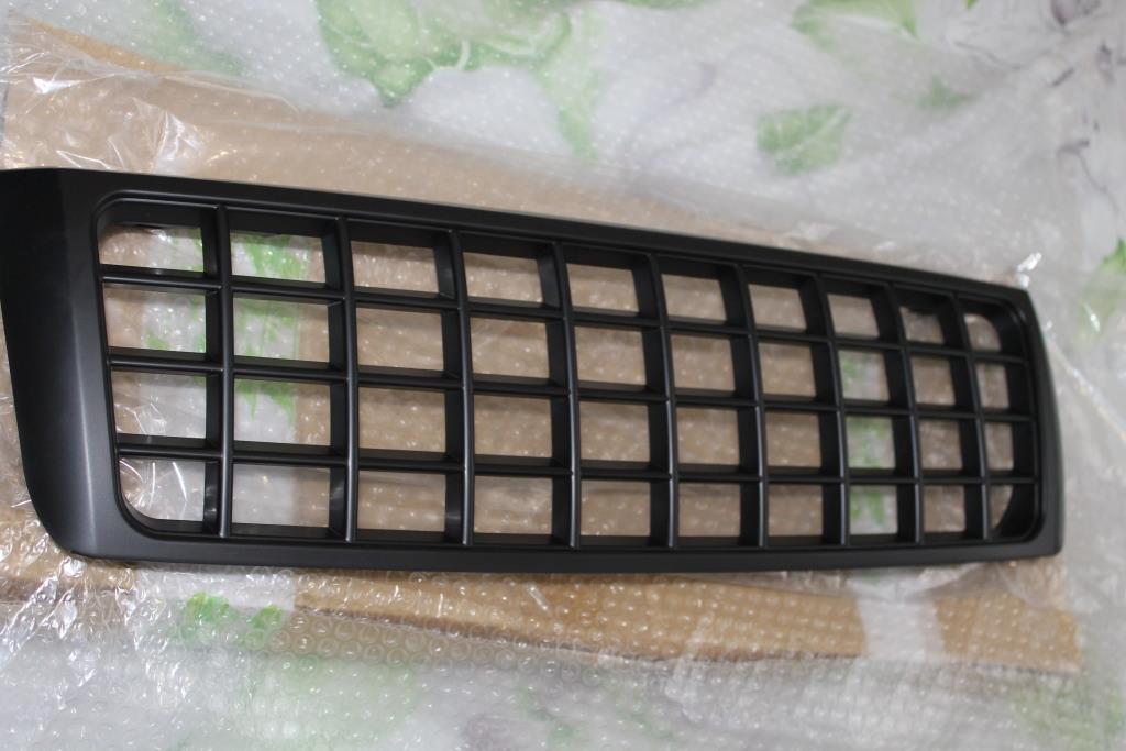

Приобрел ништячок. Будем сращивать две в одну.

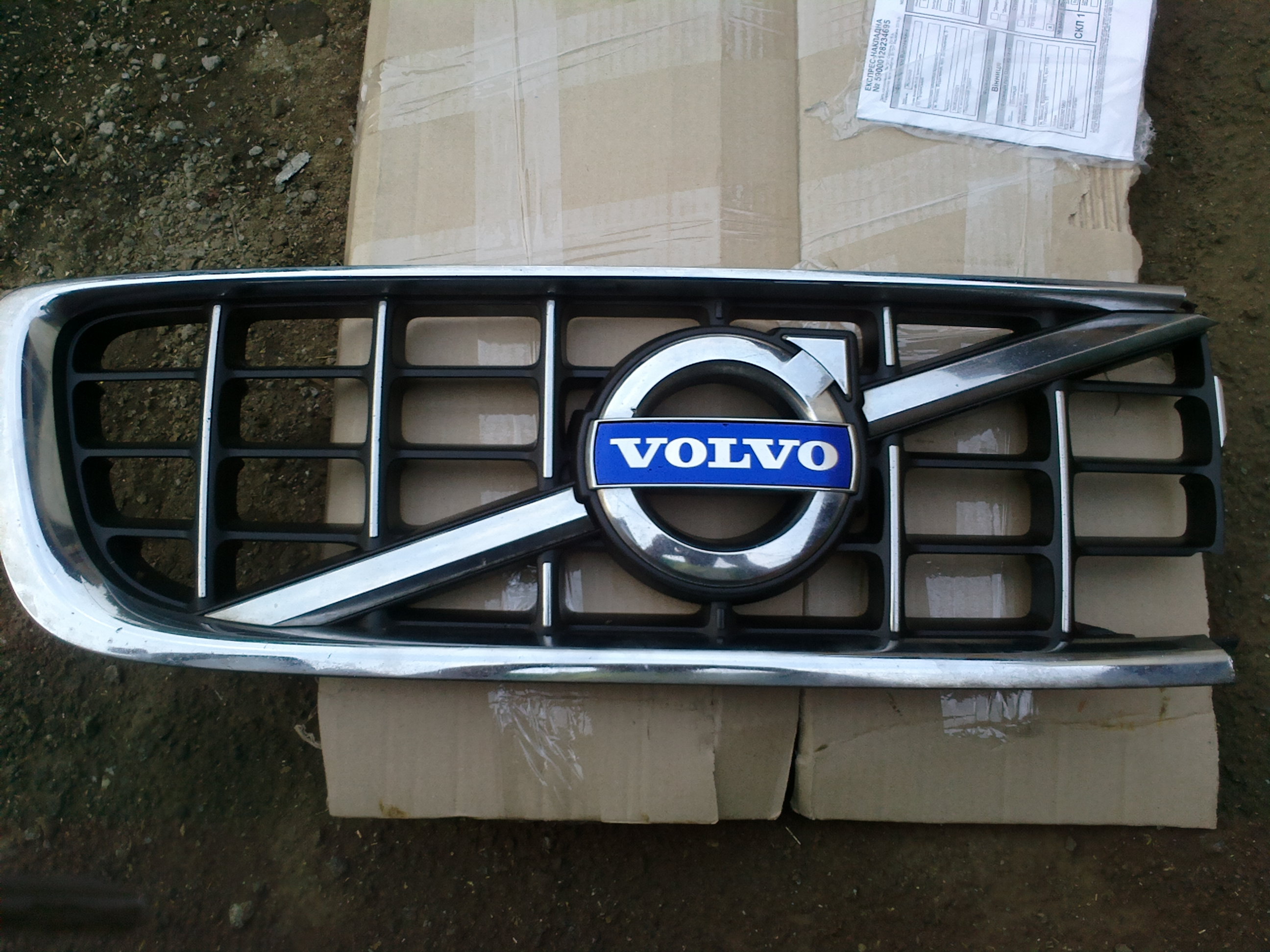

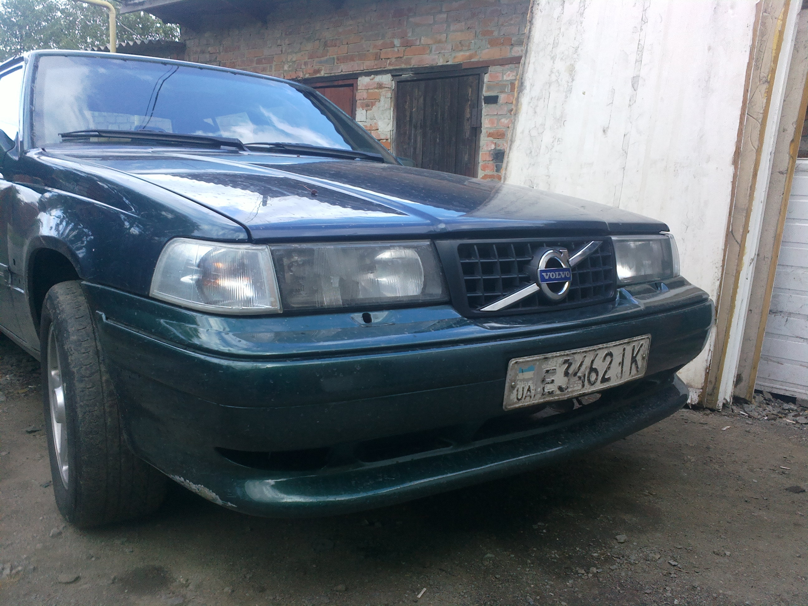

Повідомлення Djonnik23 » Пон вересня 07, 2015 6:16 pm
получилось :idea:

Повідомлення MOOSE » Вів вересня 08, 2015 3:52 pm
плюс-минус вот так

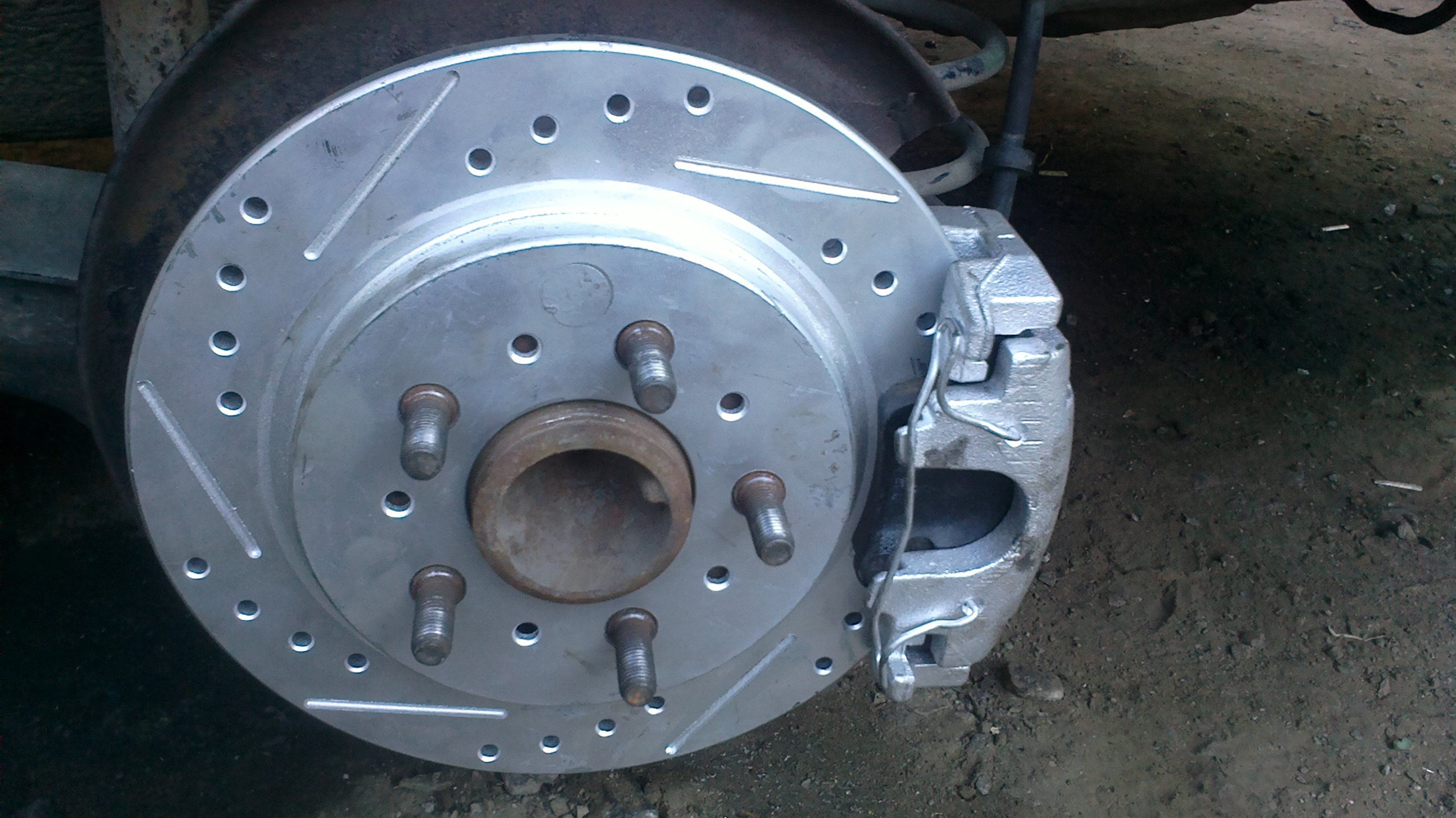

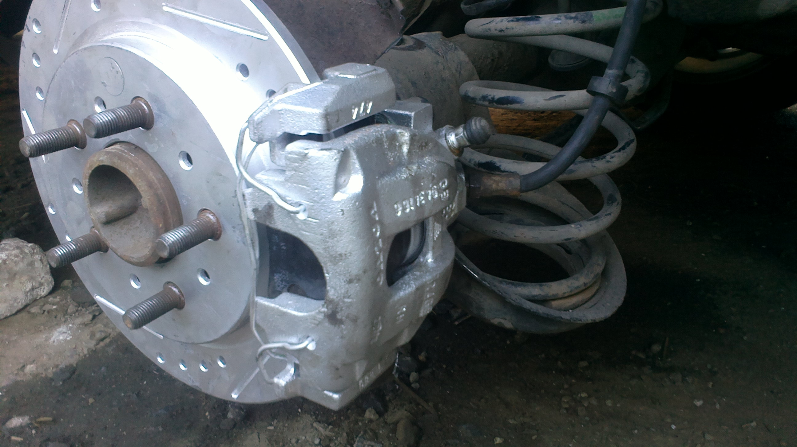

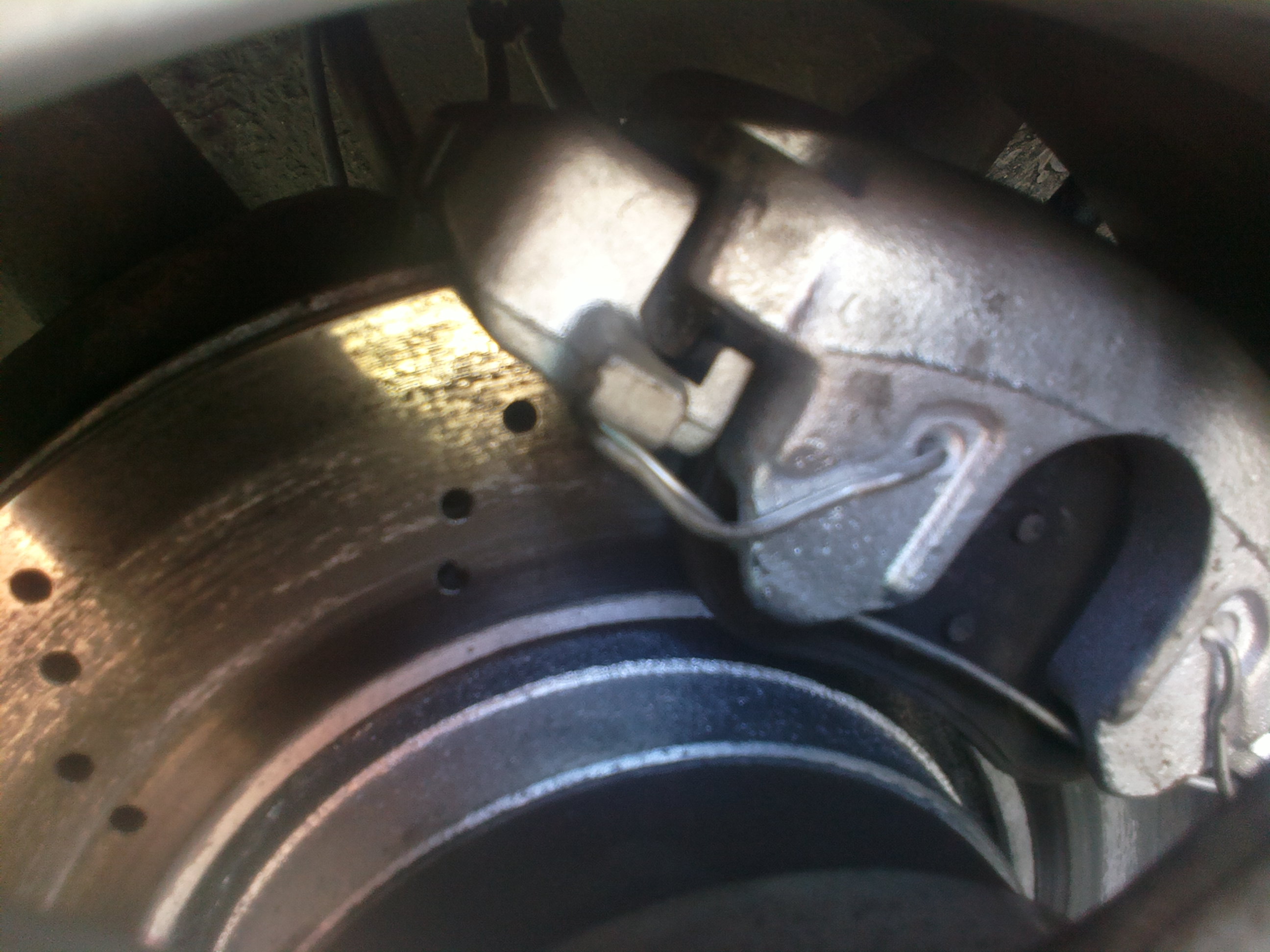

Повідомлення Djonnik23 » Сер вересня 23, 2015 1:28 pm
Задние супорта и диски. Супорта от 80 2001года. Диски с США. Время установки 2 часа и готово.

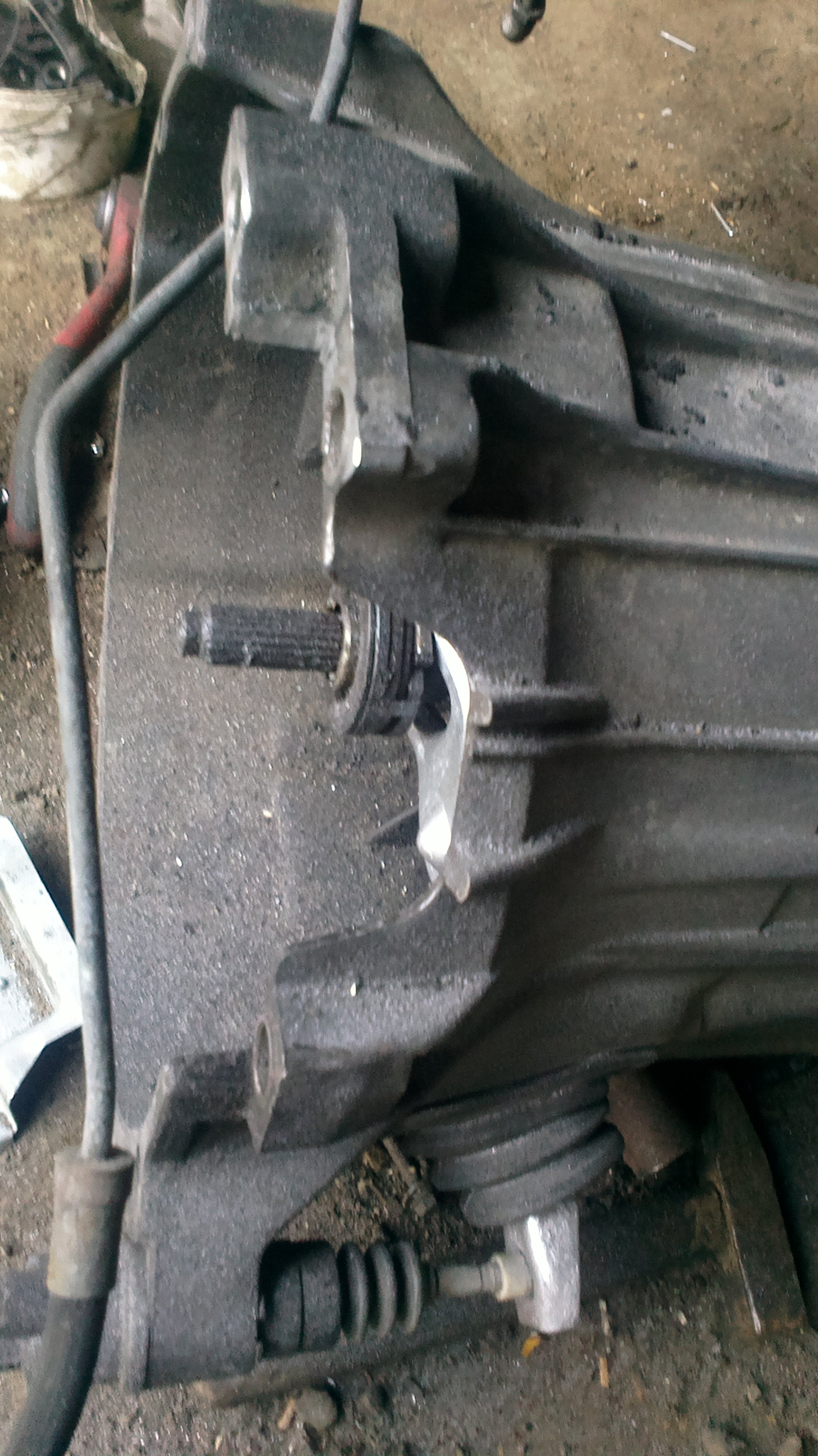

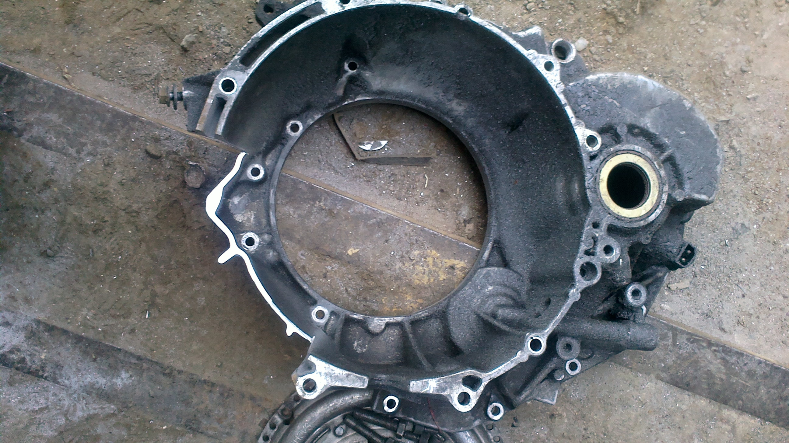

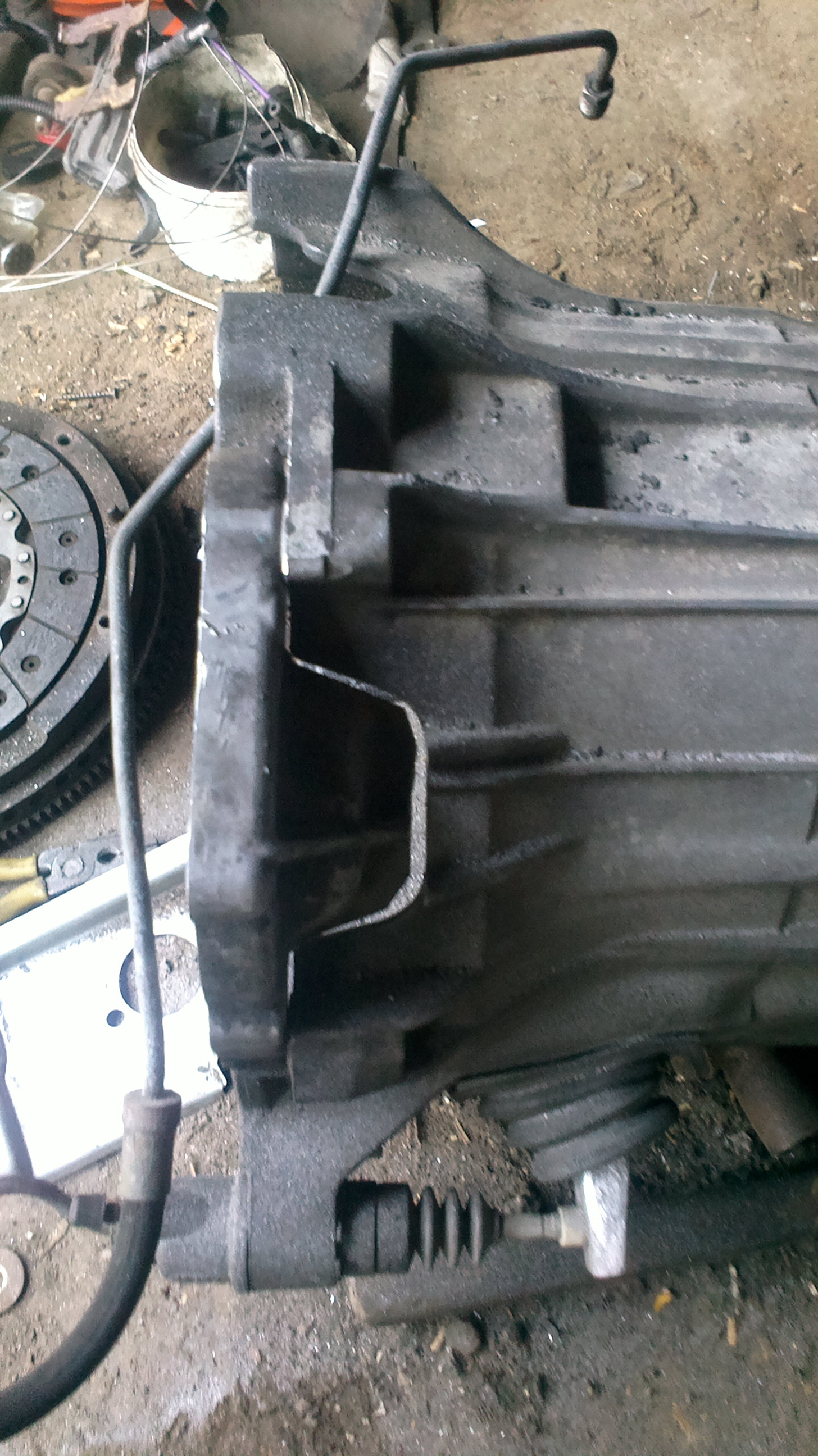

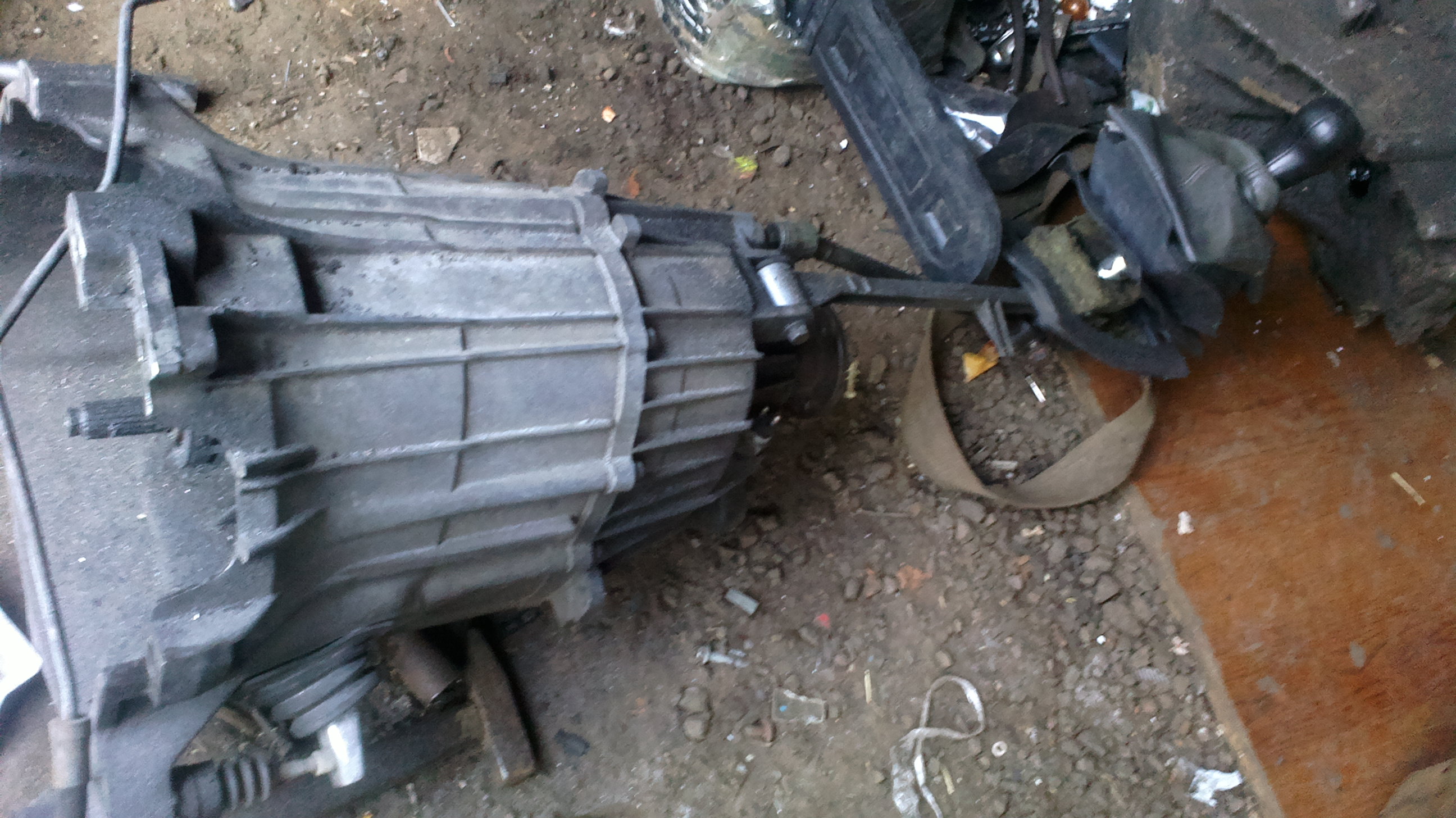

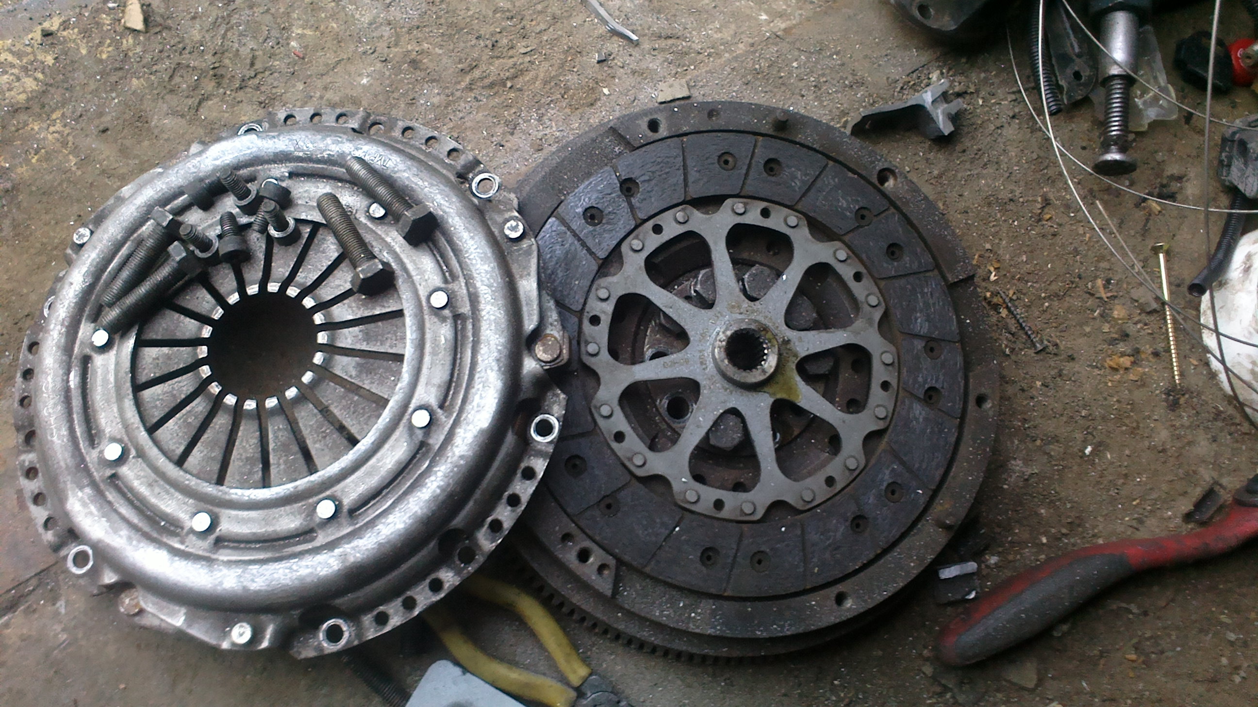

Повідомлення Djonnik23 » Пон жовтня 05, 2015 6:03 pm
Надоел акп прикупил механику м90. Покупал комплект, но кронштейн стартера, вижимной, вилка, и рабочий цилиндр не доехал. вижимной, вилку, и рабочий цилиндр нашел, а вот с кронштейном засада. пришлось искать корпус от акп от 850 и вырезать кронштейн. ну и фото. завтра установка.
