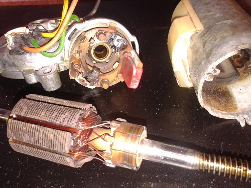

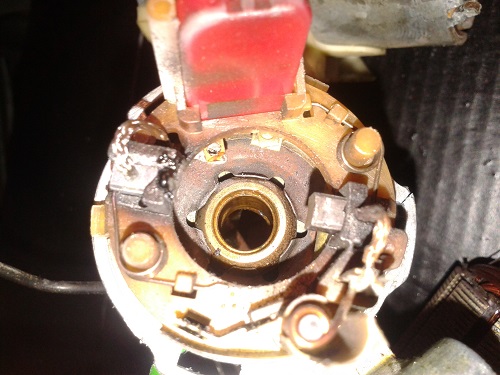

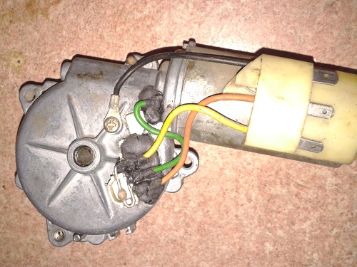

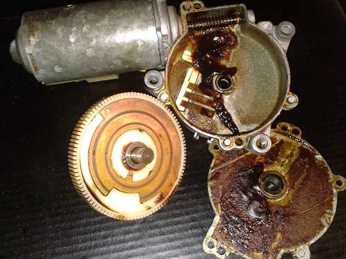

Дальше. Имеем все таки моторчик стелоочистителя . На нем -, + постоянный и + с управления. Почему он может не работать?
Re: 740 LONG VEHICHLE
Повідомлення vitalik k » Чет січня 23, 2014 9:07 pm
Внутри есть концевик, на шестерне выступ для крайнего положения. Копай там, отвалилось, пригорело. Происходит обычно зимой когда примерзают дворники к стеклу.

Повідомлення lexa » П'ят січня 24, 2014 5:35 pm
Вскрыл одного подопытного. И сразу нашел причинку.

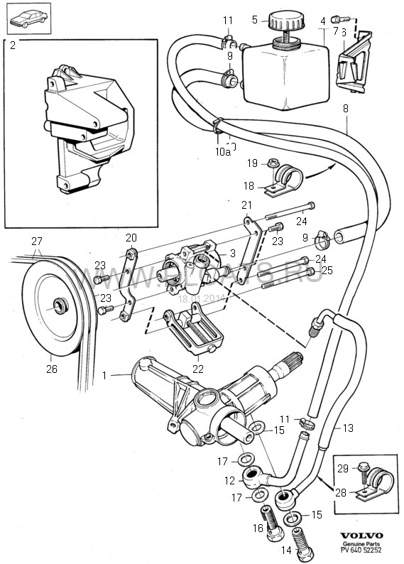

Подтекание жидкости через шланг 13. Нуно искать.

Повідомлення гена » Пон лютого 03, 2014 11:19 pm
lexa написав:Буду снимать сторону пыльника со стороны рейки , приоткручивать тягу чтоб добраться до резьбы.
18мм-до 86г,после-14

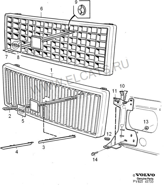

Интересно, пластмаска которая держит решетку дорогая? №11

Пластмаски восстановлены путем покупки заклепок и 30 минут времени.

Поставил моторчик очистителя ляды, гудит , крутит. Осталось дождаться фото правильного распложения трапеции.

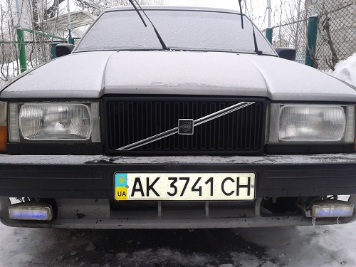

Вот такая теперь матовая решетка.
нуно искать стекло на фару, не феншуй...

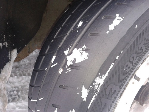

Зимняя резина??!! Не, не слышал...знакомый ездит :roulette:
:-D Мне к моей бывшей 740 в комплекте тоже достались пару таких порышек. Избавился незадумываясь. Могу отдать в дар пару на 15 радиус. Остаток протектора 3мм. Хотя зимы той осталось на месяц, а машина стоит и не ездит.
