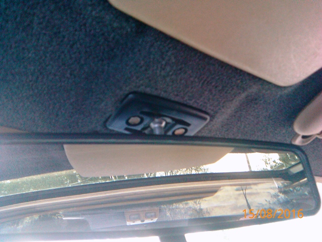

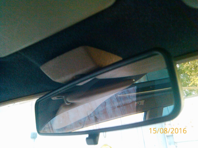

Также заменил зеркало заднего вида, новое по габаритам меньше! тоесть 84 годе шыре и длинее :o изза этого не подошла хрень красивая которой закрывались винты крепления зеркала к крыше.

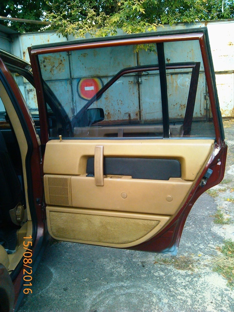

для примера задняя дверь
только сейчас заметил что на левой задней просто пластик а на правой двери бежевая тканьевая вставка внизу... :oops: лепота.

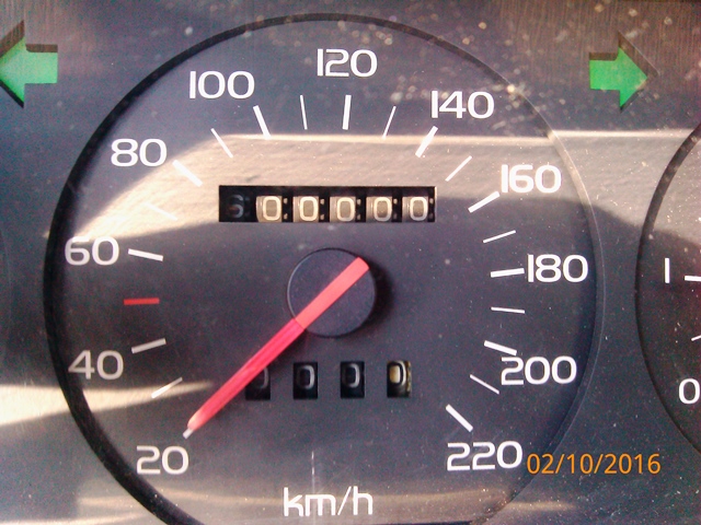

Повідомлення vovo » Вів жовтня 04, 2016 2:05 pm
600 тонн
Re: Vovolvo 760 с АКПП как первая машина
Повідомлення Merlin » Вів жовтня 04, 2016 2:25 pm
Достойно
Повідомлення vnukoff » Вів жовтня 04, 2016 5:29 pm
Интересно, пробег риал или ещё смотано пару сотен?
Повідомлення vovo » Вів жовтня 04, 2016 5:33 pm
естественно) лично я пару сотен откатал пока понял что причина не рабочего спидометра в оборваном датчике на мосту, а до меня хз)

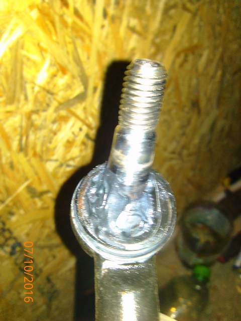

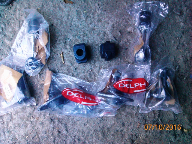

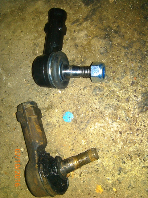

меняю самое простое с ходовой передка
были закуплены средненькие по качеству деталюхи
наконечники
ради интереса разобрал новый на предмет смазки проверить

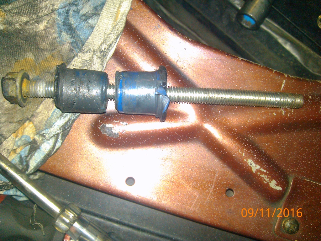

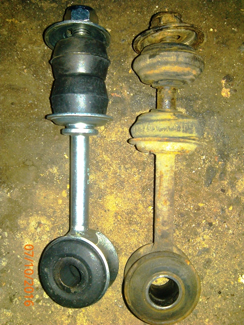

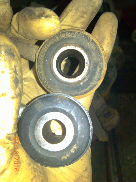

стойки стабов
выработка стабов налицо

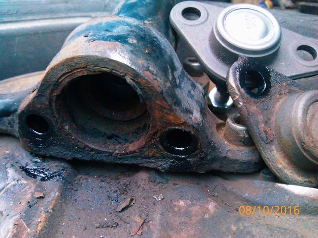

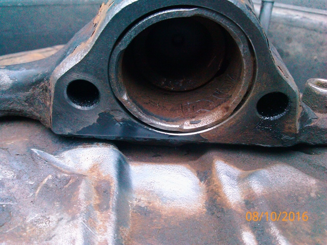

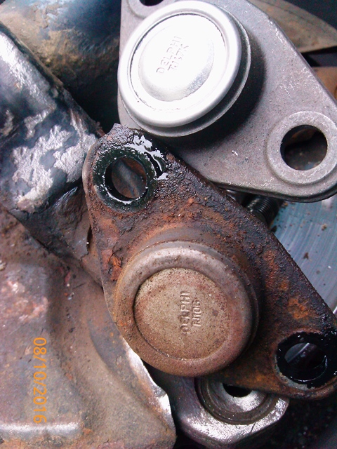

еле открутил шаровые головку и ключ на 16 укокошил - покупал замену(
оказались той же фирмы)
почистил

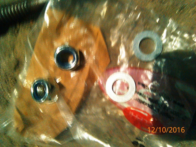

остались запчпасти которые были в комплекте шаровых - нах они?

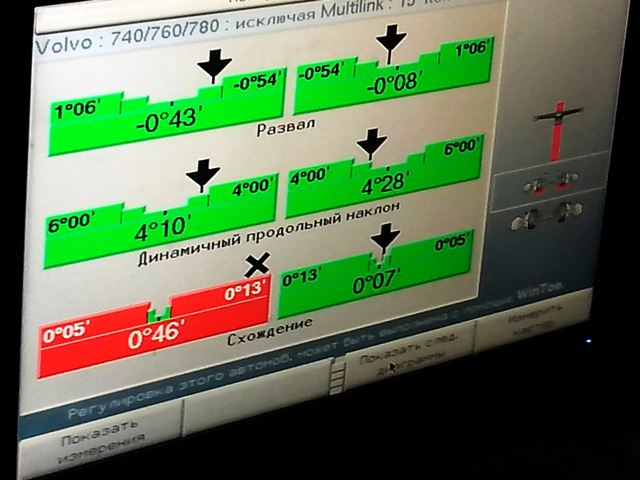

пришлша тяга рулевая вторая оптимал, заменю и на розвал...
Повідомлення vovo » Пон жовтня 17, 2016 10:42 am

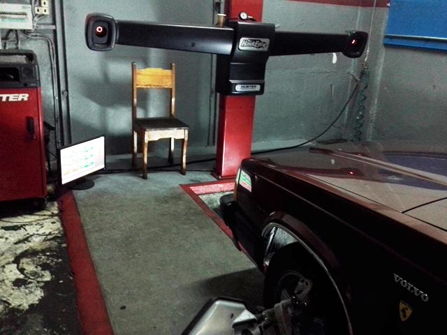

И ура, она рулится... замена рези на передок, балансировка и розвал...
Повідомлення MOOSE » Пон жовтня 17, 2016 4:19 pm
vovo написав:И ура, она рулится... замена рези на передок, балансировка и розвал...
де робив? І яка ціна?
Повідомлення vovo » Пон жовтня 17, 2016 5:08 pm
ТА ДОРОГО 220 грн за 15 хвилин роботи) на СТО Роял Сервис

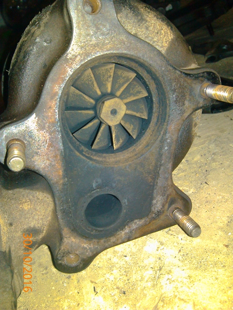

Повідомлення vovo » Пон жовтня 31, 2016 9:49 am
Boss_ak подбил снять ускорение до 100 снял, задумался, чета мидл выходит)

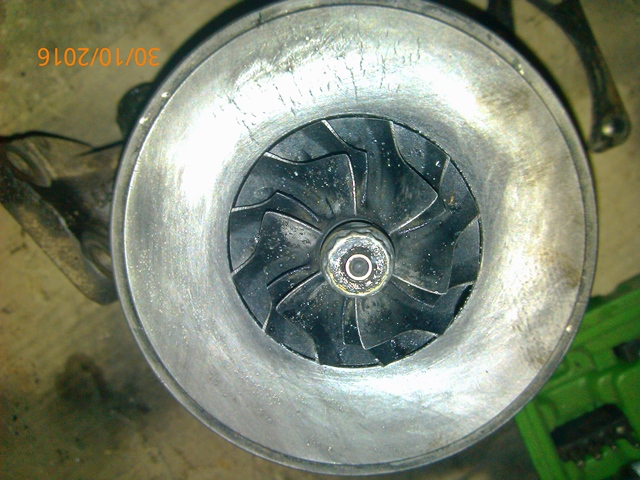

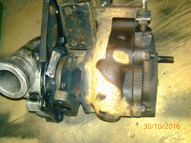

поехал смотреть к турбе ибо рычак клапана вестгейта давно мертвым выглядел.
хрен разработать получилось... сняли... он застыл в "открытом" положении 8-)
разобрать накак, молотком поработал никаких сдвигов)
посему ищется клапан под сею турбу.
подача воздуха
выход газов

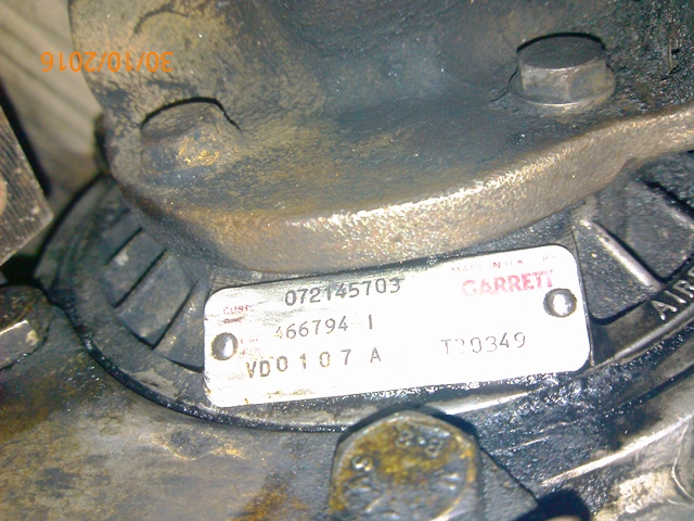

для большей информативности вот нарыл
Турбина: 466794-0001, Volvo-PKW 760 TD
Модель: Volvo-PKW 760 TD
Объем двигателя: 2383 см/куб
Мощность: 115 л.с.
Год выпуска: 1987-1992
Номер турбины: 466794-0001
Код двигателя: D24TIC
Оригинальный № турбины:
5003566, 1328579, 072145703
Заводской номер турбины:
466794-0001, 466794-0002

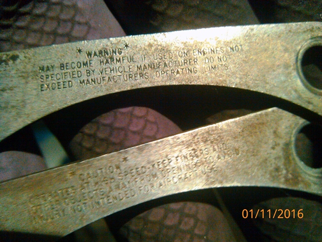

отмыл надпись мелкую

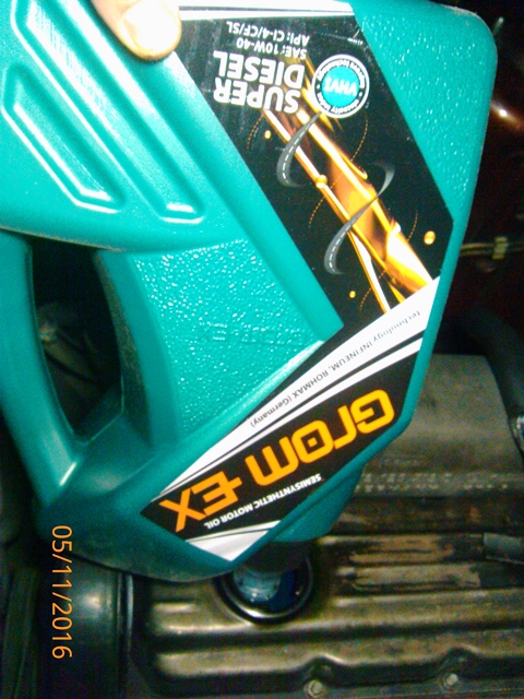

пробег
601500
влезло не многоим более 4.5 л. фильтр не менял

скільки коштує твоя "бадяга" яку ти називаєш мастилом?
Повідомлення Алежон » Вів листопада 08, 2016 12:58 am
MOOSE написав:скільки коштує твоя "бадяга" яку ти називаєш мастилом?
масло этого производителя только в задний редуктор мне дали-когда я сказал дайте что то почти бесплатное,редуктор умер его нет просто нужно что б было чуть тише-Ну раз хуже уже не будет то тогда возьмите это.-это что?-это наш производитель.
Повідомлення vovo » Вів листопада 08, 2016 9:33 am
наш производитель ноего рецептура специально разработана для дизельных двигателей, и баланс зольных моющих и антиокислительных компонентов рассчитан именно для таких. У них нет какогото допуска забыл из 3 букв) они аргументируют мол не по карману им его намутить а оте допуски всего навсего маркетинговый ход...
я согласен что это бадяга и что оно не может конкурировать с другими... Но 300грн. с копейками 2 канистры КАРЛ)
8 литров полусинтетики за мене чем 14 баксов... може хуже уже не будет ;)

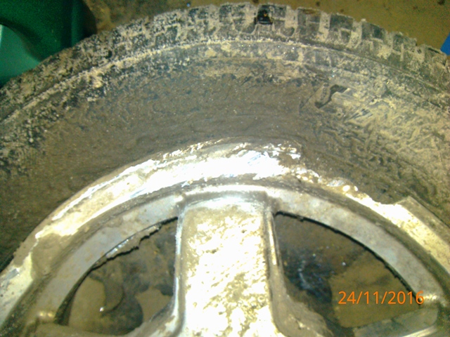

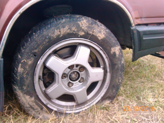

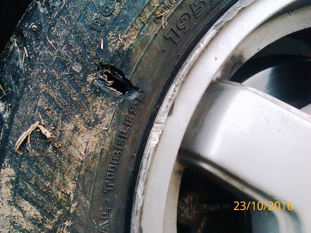

Пару слов про резю, купил заменил перед розвалом резю на передок 195\65\15 нокиану 5 лет біло, неделю поездил и перегруженой машиной цепанул камень на бровке...
но зато грибов было...
искал резю на замену
попалось кумхо какоето, вчера перекинули
замена с балансировкой и с 2 новыми писюнчиками =250 грн.
блин нет фото с резиной)

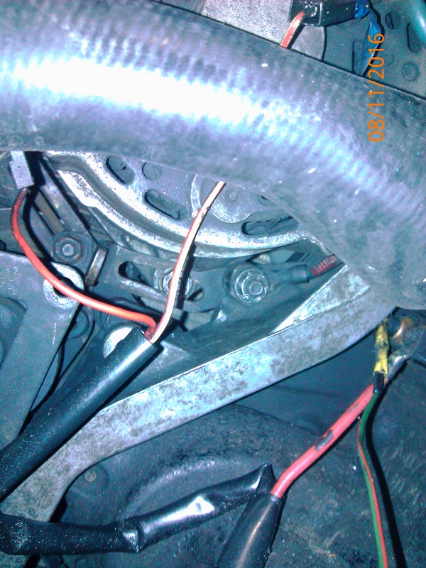

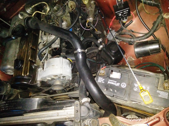

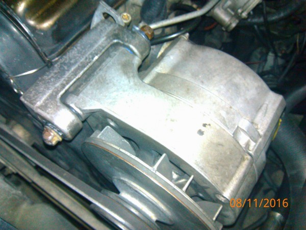

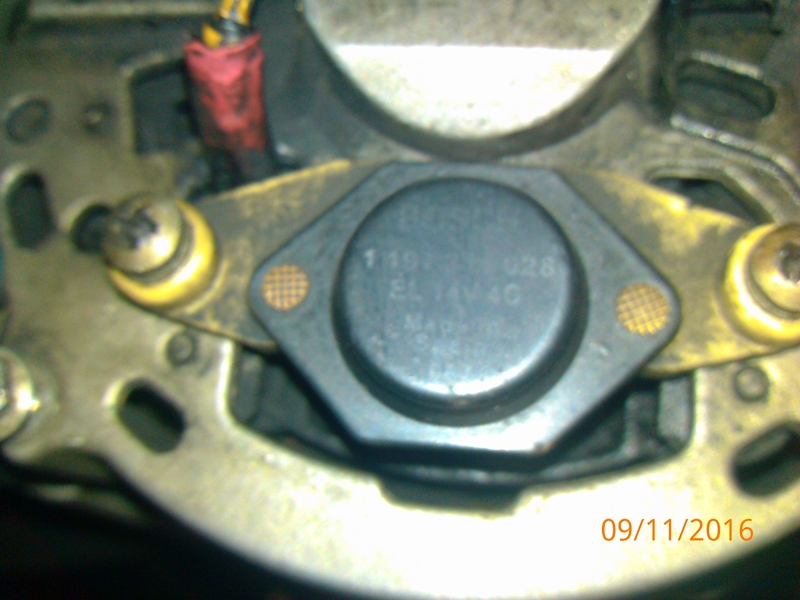

Повідомлення vovo » Пон листопада 14, 2016 6:12 pm

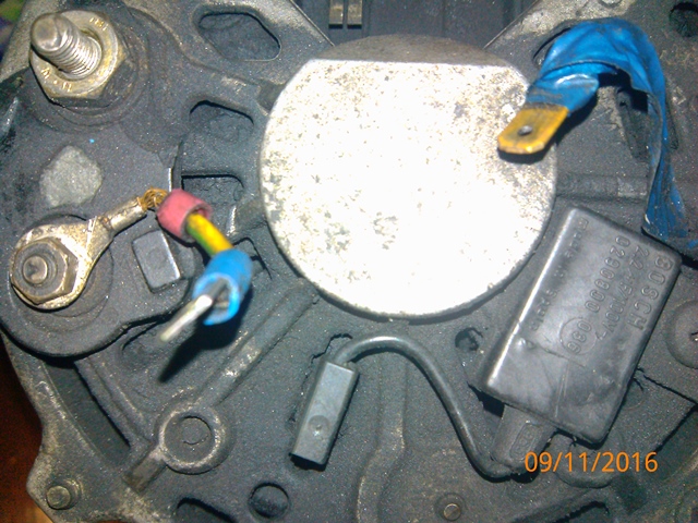

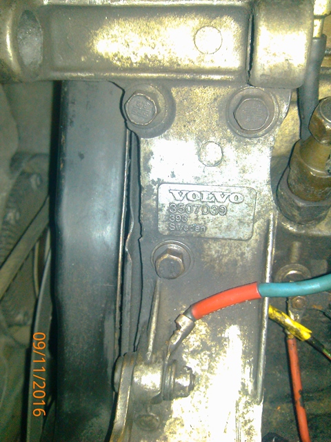

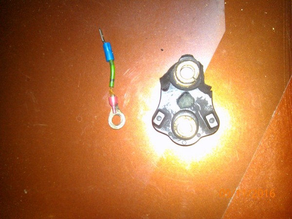

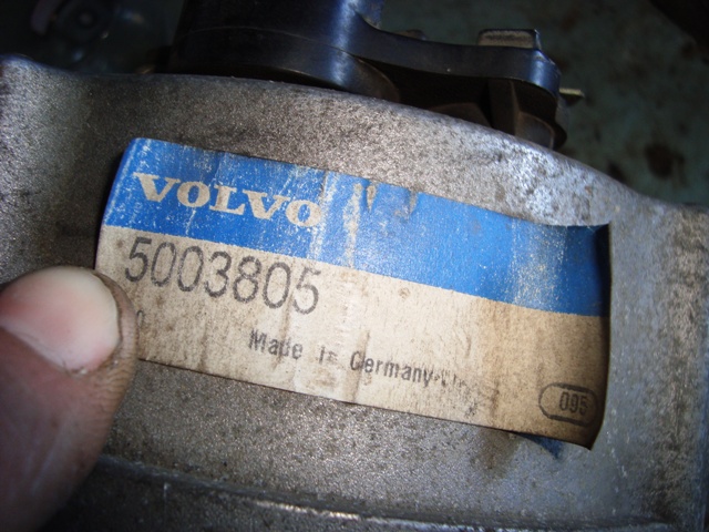

Дилема с генератором, все грає все гут, та коли хотів ремінь піднатягнути отримав наганяй від знайомих мол підшипникам капець! ремінь не натягуй взагалі бо заріжеш гену в край)
спочатку послухав, потім вирішив - хулі того генератора щас розберу гляну) заодно уточню скільки ж тих ампер він видає - так і не знайшов! :oops:
походу 80 А бо жодних наклейок не виявлено.

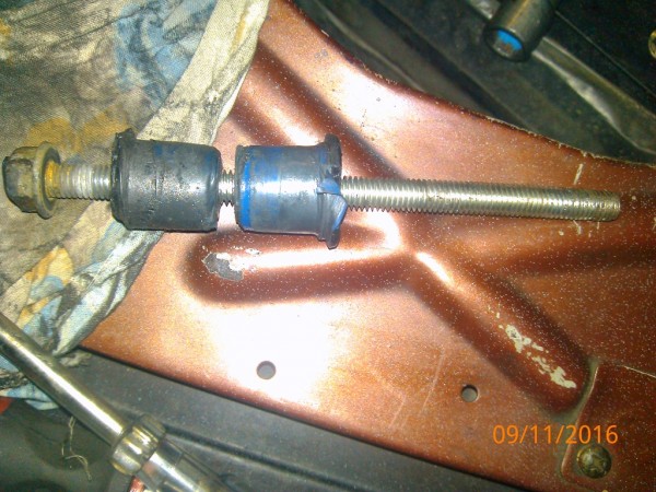

так як на рідному кріплені різьбі віники то переробили з такої шпильки чи як його...
Після більш детального розглядання) вирішено скоренько все назад зібрати. Гайка на 22 щоб зняти шків хз як відкручується! далі там всякі сйомніки потрібні...
Можливо хтось підкаже як його реанімувати!? які підшипники, чи є альтернатива замінити рідні на більш доступні, чи може наколядувати 1000 грн та й купити цілий генич без люфту і просто перекинути?)
Можливо хтось підкаже де в Києві роблять заміну тих підшипників?

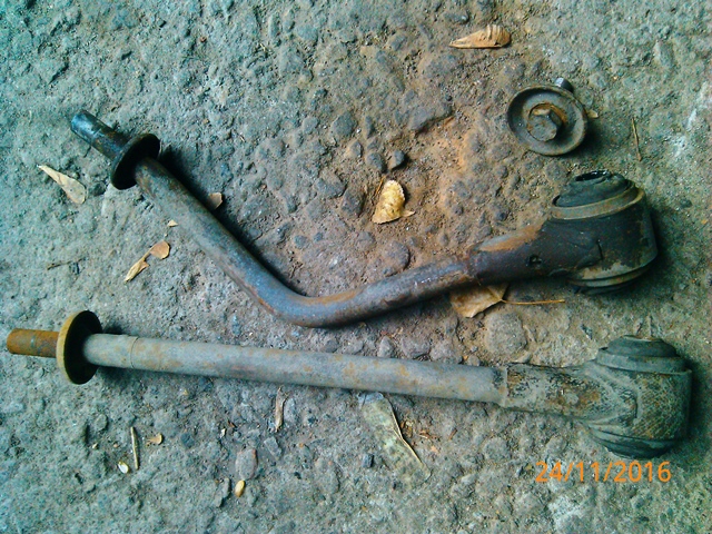

Повідомлення vovo » Сер березня 22, 2017 12:01 pm
Замінив ричажок)
і колесо

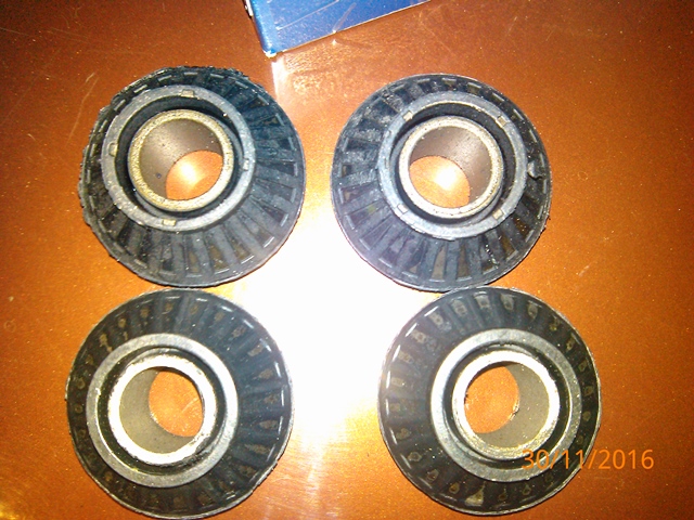

і заодно пару втулок

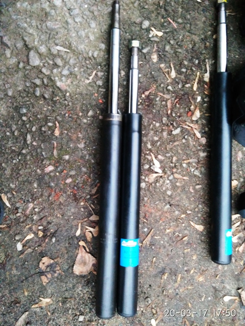

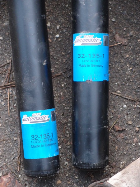

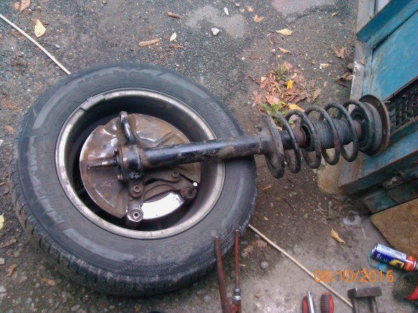

замінив амортизатори на передку
були газ/масло поставив масляні
