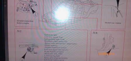

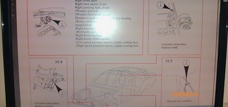

Какая то фигня с левой фарой случилось, вродь бы сегодня перестала гореть и горит тускло как габарит,а на приборке горит тускло лампочка дальнего света. Подергал фишку, ничего не дало. Предполагаю масса..или может быть лампочка?

Повідомлення atol » Сер травня 20, 2015 12:16 am
Скорей всего масса. У меня такое было.

Re: Volvo 760 gle 2.8 V6
Повідомлення ivan@m » Сер травня 20, 2015 11:33 am
100 процентов масса.
Повідомлення GERXTRM » Сер травня 20, 2015 12:29 pm
От фишки смотришь куда чёрный провод идёт. На поворотах/габаритах он обычно через шайбу прикручен к кузову в передней части крыльев, как на головном свете не помню

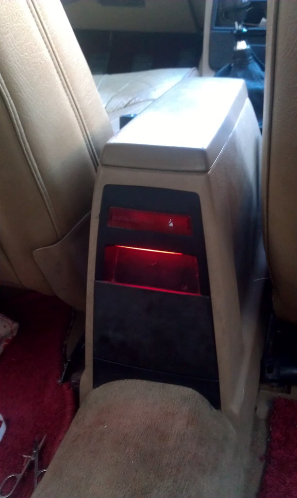

Повідомлення m.a.e.s.t.r.o » Сер травня 20, 2015 9:29 pm

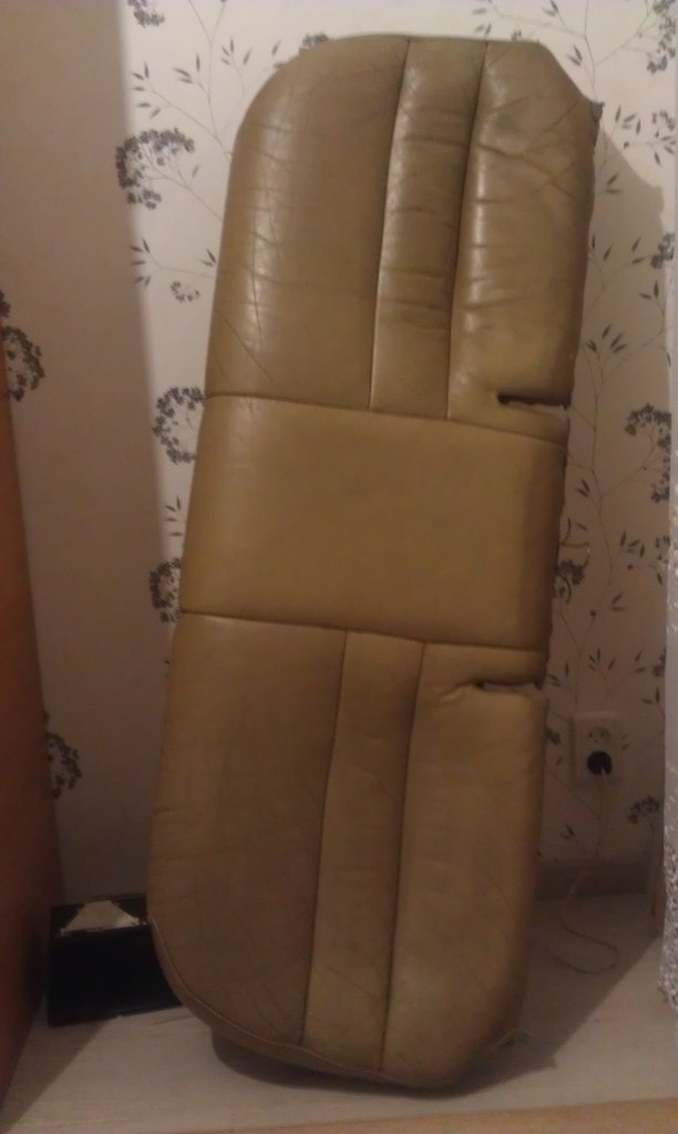

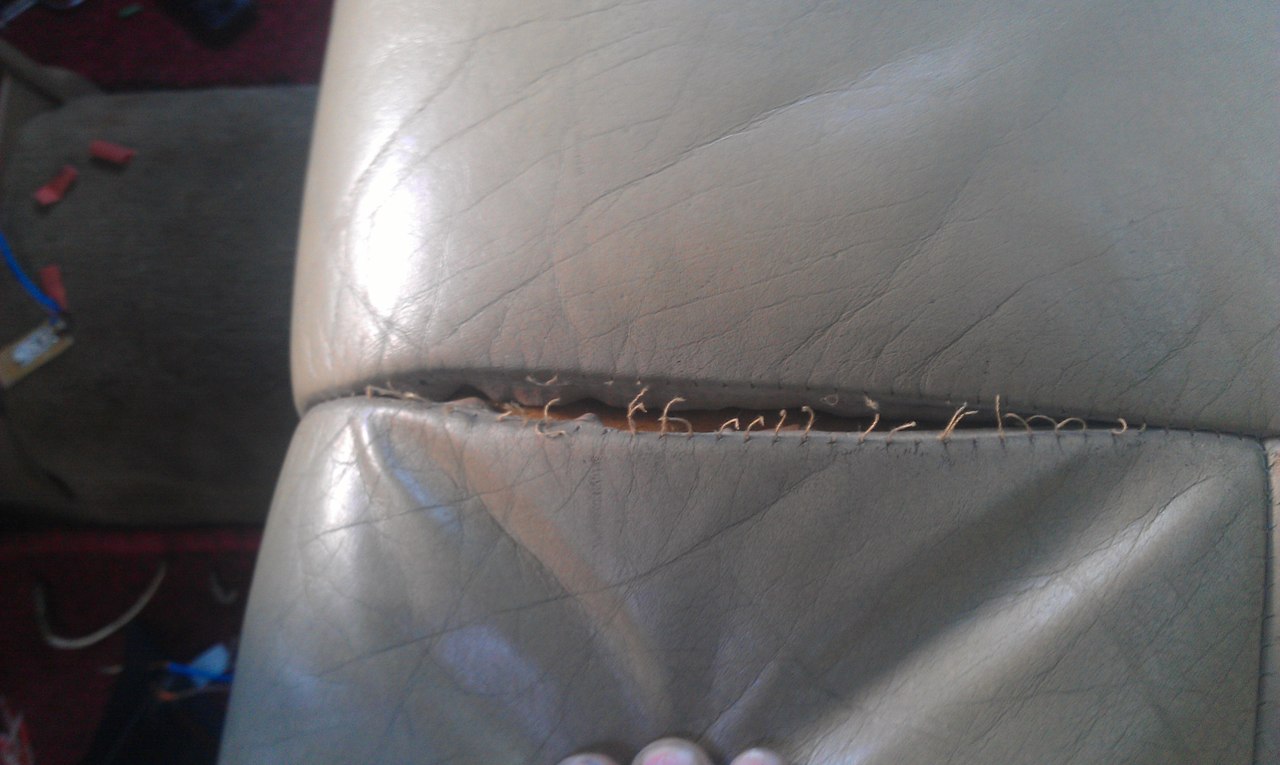

Вечером было скучно ,нужно что то сделать- добавил красного света в освещение сзади
Уже традиция - по салону все должно светиться красным.
Будем делать)
Пока крутился по сидухе,локтем нажал не туда куда нужно и порвался шов (нить потрухла)
А с рваными сидухами не дело ездить - нужно латать.
Час работы и все сделано;)
Глянул на фото и понял,что у моих пассажиров грязные жопы :-D , нужно помыть сиденье )
Повідомлення vovo » Чет травня 21, 2015 8:40 am
m.a.e.s.t.r.o написав:
ivan@m написав:100 процентов масса.
atol написав:Скорей всего масса. У меня такое было.
осталось найти ее массу теперь :o
Вот есть схемка где у наших 7* масса должна быть. мож пригодится...
Повідомлення Shipr » Чет травня 21, 2015 4:15 pm
Схиляюсь також до маси але не заважало б перевірити всі контакти і при необхідності зачистити.
