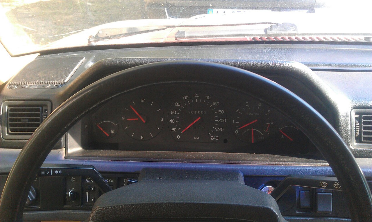

а зачем меняется торпедо?
Re: Volvo 760 gle 2.3
Повідомлення Алежон » Чет серпня 06, 2015 8:57 pm
а где торпеду дел?
Повідомлення Shipr » Чет серпня 06, 2015 9:29 pm
Ice_BEAR_Bo написав:а зачем меняется торпедо?
Мішань там міст поставили з 940 тому потрібно міняти спідометр, по іншому буде брихати в 4 рази (різниця в кількості зубців редуктора. Плюс буде брихати тахометр, як це було в мене.
Shipr
Повідомлень: 756
Автомобиль: Volvo 740
Повідомлення Ice_BEAR_Bo » Чет серпня 06, 2015 10:16 pm
а спидометр с 940 нельзя вколхозить в торпеду квадратной 760?

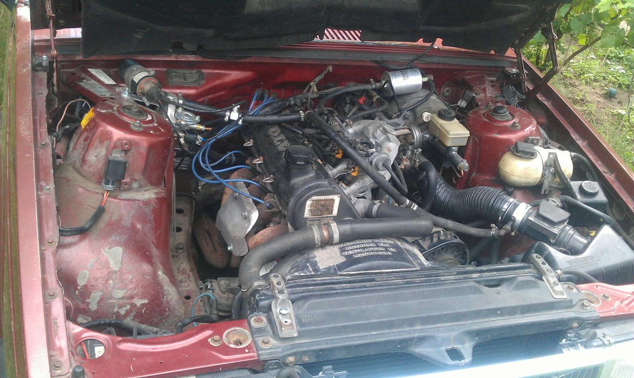

Повідомлення Shipr » Суб серпня 08, 2015 12:02 pm
Калатає на газі чи на бензині?
Shipr
Повідомлень: 756
Повідомлення m.a.e.s.t.r.o » Суб серпня 08, 2015 2:02 pm
Shipr написав:Калатає на газі чи на бензині?
газ.
Чаще всего появляется это проблема,когда глушу двигатель после того как нажимал сильно на газ."

Повідомлення Shipr » Суб серпня 08, 2015 2:26 pm
Це вже цікаво, звичайно калатає на бензині як це було в мене поки не підключив ЕКХХ. Значить щось не відключає клапан газу. І в тебе вже не 2-ге а 3-є покоління газу, Микола поставив тобі емулятор форсунок, копай в цю сторону.
Shipr
Повідомлень: 756
Повідомлення m.a.e.s.t.r.o » Суб серпня 08, 2015 10:26 pm
Shipr написав:Це вже цікаво, звичайно калатає на бензині як це було в мене поки не підключив ЕКХХ. Значить щось не відключає клапан газу. І в тебе вже не 2-ге а 3-є покоління газу, Микола поставив тобі емулятор форсунок, копай в цю сторону.
у меня есть подозрение ,что бенз тоже подается...потмоу что,начало бензином пахнуть в салоне.....не глушиться полностью типа

Повідомлення Ice_BEAR_Bo » Суб серпня 08, 2015 11:47 pm
Отруби газовый клапан на работающем на газу двигателе
