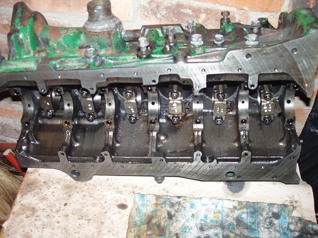

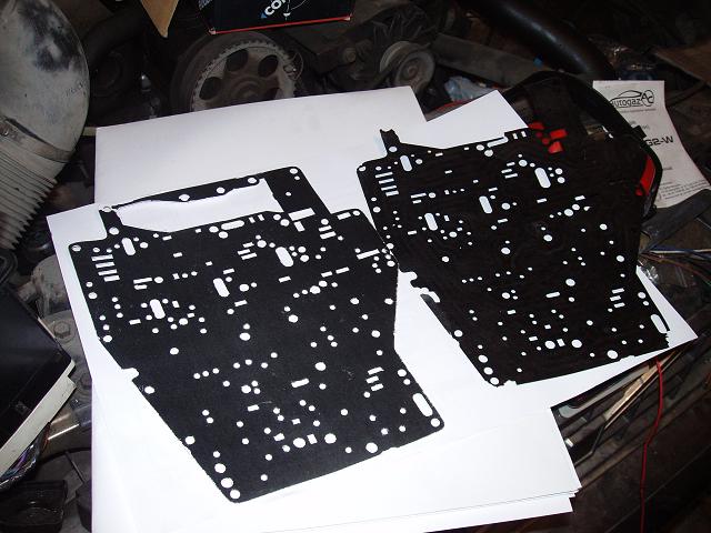

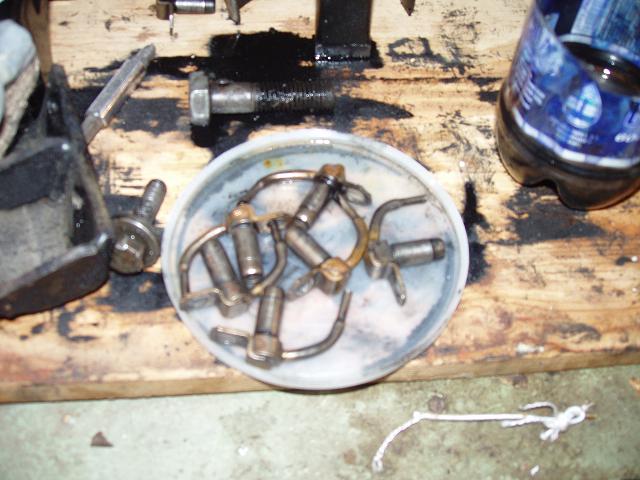

Повідомлення DrEvil » Чет листопада 04, 2010 12:48 pm
а вот самые ценные детали

Повідомлення Stas340 » Чет листопада 04, 2010 2:43 pm
Миш а на Д16-й таких штучек 2-х нет случайно? :oops:

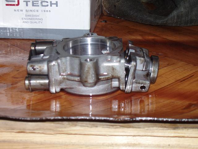

Re: Фотки

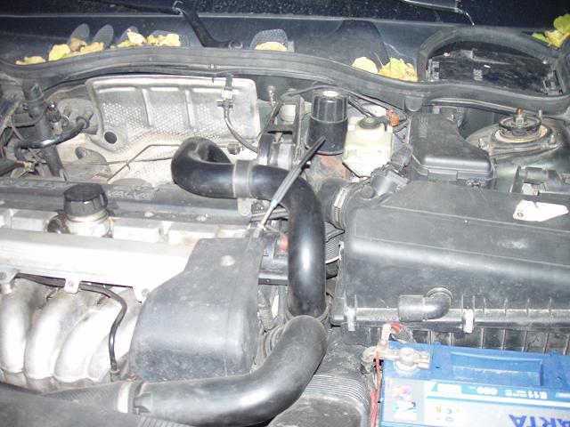

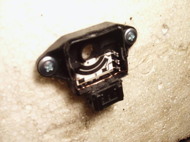

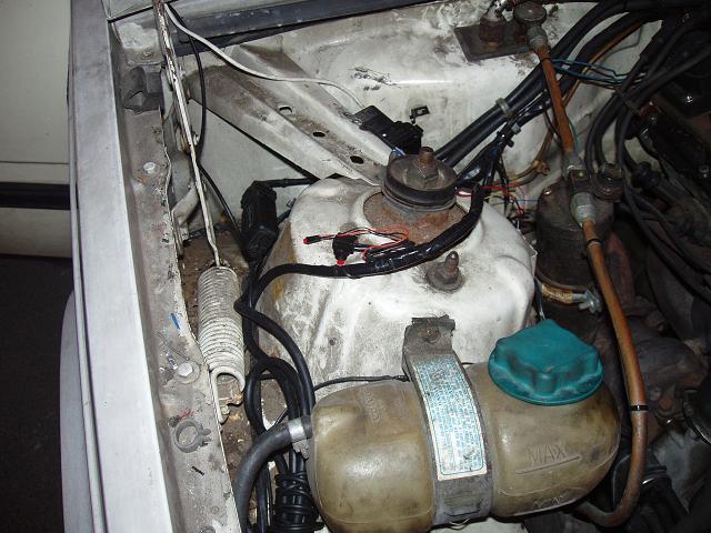

Повідомлення DrEvil » П'ят листопада 12, 2010 3:14 pm
вот еще за недельку

Re: Фотки
Повідомлення ARTYHA » П'ят листопада 12, 2010 4:02 pm
на последней фотке это ДМРВ расковыряный?
Re: Фотки
Повідомлення DrEvil » П'ят листопада 12, 2010 4:06 pm
нет датчик положения дросселя пришлось переделывать т.к. у нас дроссель не в ту сторону крутится

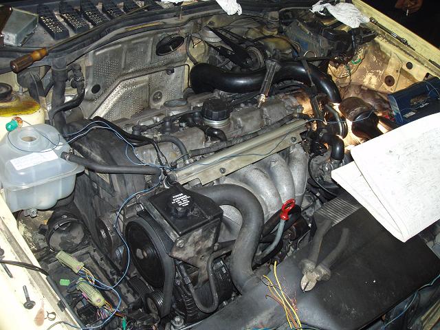

Re: Фотки
Повідомлення DrEvil » Пон листопада 15, 2010 4:46 am
Итак сегодня была первая обкатка моего авто
в процессе обкатки автомат (после ремонта) начинал работать все адекватнее и на днепровской набережной мы даже по косвенному замеру (как показало испытание других авто на диностенде) который показывает обычно на 7% меньше чем стенд, выдавили 179 лошадок при 4000 оборотов... направились к бориспольской трассе и нажав газ в пол на 130 показали неплохую динамику стрелки спидометра и 235 лс при 4000 оборотов в минуту ... и все бы было хорошо но на 150 я опять вдавил педаль в пол после чего параметры наддува вышли за заданные пределы ... скорее всего закипело масло ибо пропала давка и мой только перебранный автоиат после остуживания автомобиля отказался переключаться выше второй .... эх завтра постараюсь снять мозги и проверить не залип ли клапан второй-третьей передачи :roulette:

Re: Фотки
Повідомлення Merlin » Пон листопада 15, 2010 11:41 am
Надо правильно вестгейт накрутить , ибо форсунки больше 250ти сил не дадут. :o
Кстати имея столько дури под капотом над качеством горючесмазочных материалов ябы крепко подумал. здаёться мне что "Азмол Турбо" может неочень подходить под такие режимы эксплуатации.
Re: Фотки
Повідомлення DrEvil » Пон листопада 15, 2010 3:33 pm
я вот какраз над этим думаю, но пока это не первоочередная проблемма ..... и скорее тут дело не в азмол турбо а в 10в40 которое видать прийдется менять на 10в60
DrEvil
Повідомлень: 1851
Автомобиль: 740&760&780
Клубная карта №: 5
Re: Фотки

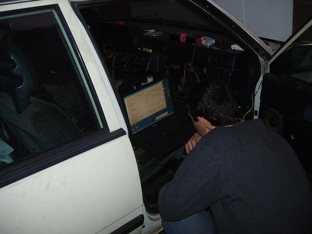

Повідомлення Merlin » Пон листопада 15, 2010 4:05 pm
Да кстати прошивку перед следующим разм причешим.
уточни какой ХХ должен быть по паспорту, дабы автомат не насиловать повышенным ХХ
я кочечто причешу.
если что конечно можем взять шаблон прошивки до 1 бара. но с этими форсунками бестолку.
Re: Фотки
Повідомлення Oleг » Пон листопада 15, 2010 4:06 pm
цікаво побачити фото двіжка з якого ви зняли такі показники?
Результати досить солідні!
А не було думки позбутись автомата?

Re: Фотки
Повідомлення Merlin » Пон листопада 15, 2010 4:30 pm
вот он многострадальный download/file.php?id=5885
Re: Фотки
Повідомлення Oleг » Пон листопада 15, 2010 5:05 pm
Merlin написав:вот он многострадальный http://volvo.com.ua/forums/download/file.php?id=5885
тю блін сто раз бачив і не поняв...
це той двигун шо по мануалу 182 коня має, я так розумію.

Re: Фотки
Повідомлення Merlin » Пон листопада 15, 2010 5:20 pm
именно этот 195 вроде
Re: Фотки

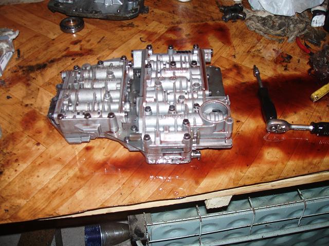

Повідомлення DrEvil » Чет листопада 18, 2010 2:35 am
этот 182-186 по мануалу при наддуве 0,45 бара

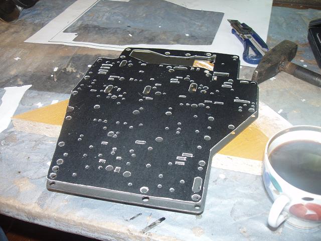

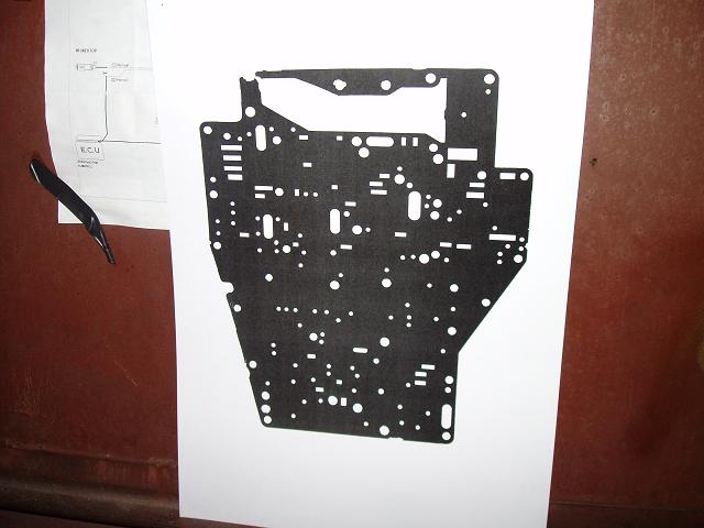

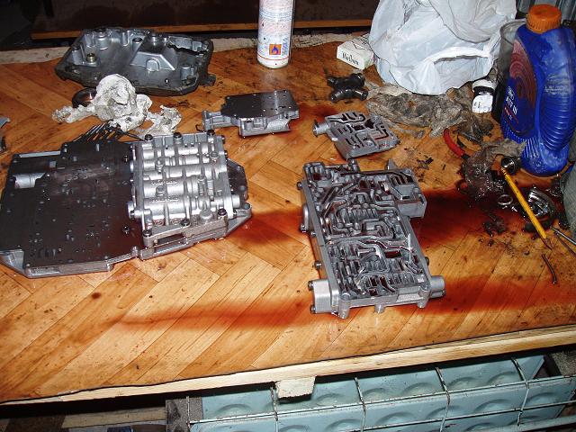

Повідомлення DrEvil » Чет листопада 18, 2010 2:47 am
изготавливаю прокладку в мозги ищу причину отказа 3-ей

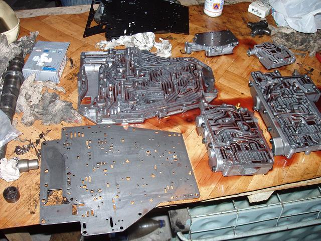

Re: Фотки
Повідомлення ARTYHA » Чет листопада 18, 2010 10:34 am
нифига себе! первый раз вижу такую хрень!))
выглядит как буд-то червячки покушали))))
Re: Фотки
Повідомлення DrEvil » Чет листопада 18, 2010 3:22 pm
так его и называют термитником
DrEvil
Повідомлень: 1851
Клубная карта №: 5
Re: Фотки
Повідомлення Rom » Чет листопада 18, 2010 3:25 pm
DrEvil написав:так его и называют термитником
А для чего такая весчь нужна? :oops:
Re: Фотки
Повідомлення DrEvil » Чет листопада 18, 2010 3:35 pm
это мозг автоматической коробки она этим думает
это все каналы для масла та есть жиклеры шариковые клапана и т.д.
DrEvil
Повідомлень: 1851
Клубная карта №: 5
Re: Фотки
Повідомлення Rom » Чет листопада 18, 2010 4:15 pm
DrEvil написав:это мозг автоматической коробки она этим думает
:drinks: охренеть система
Re: Фотки
Повідомлення nikolajs » П'ят листопада 19, 2010 10:11 pm
Аринеть... и не думал ,что у автомата еть такая хренотень... Ну как то думал все проще...
Re: Фотки
Повідомлення Merlin » Суб листопада 20, 2010 1:26 pm
а оно просто, только форма каналов пугает :buba:

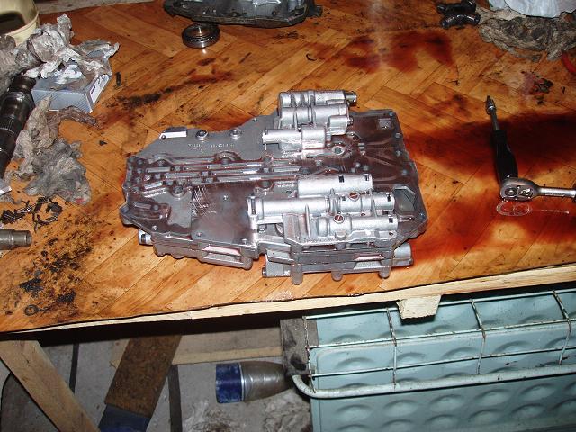

Re: Фотки
Повідомлення DrEvil » Нед листопада 21, 2010 3:04 am
вот еще

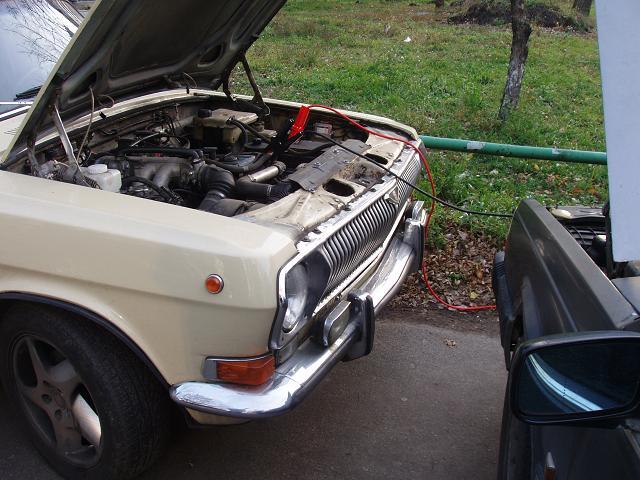

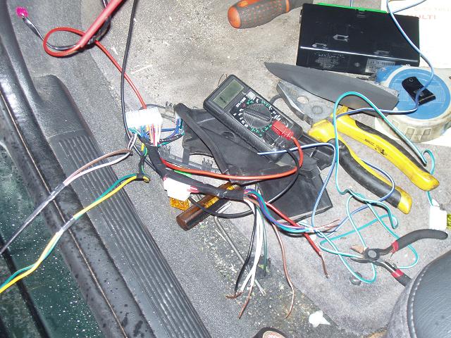

Повідомлення DrEvil » Нед листопада 28, 2010 3:33 am
седня занимались сексом с уникальной машиной

Re: Фотки
Повідомлення ARTYHA » Нед листопада 28, 2010 10:34 am
это 850? а в чем ее уникальность? и что это за чудо контролька из лампочки, что проверяем?)))
Re: Фотки
Повідомлення ivan@m » Нед листопада 28, 2010 12:16 pm
мабудь это R
Re: Фотки
Повідомлення DrEvil » Нед листопада 28, 2010 12:51 pm
желтая

Re: Фотки
Повідомлення drop » Нед листопада 28, 2010 1:22 pm
Точно-точно ))) А что с ней ?

Повідомлення ivan@m » Нед листопада 28, 2010 1:38 pm
DrEvil написав:желтая
сам Кличко приезжал??? :D
