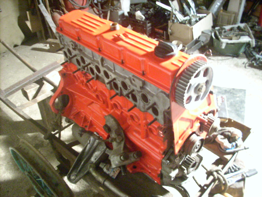

Повідомлення DrEvil » Сер лютого 09, 2011 1:36 am

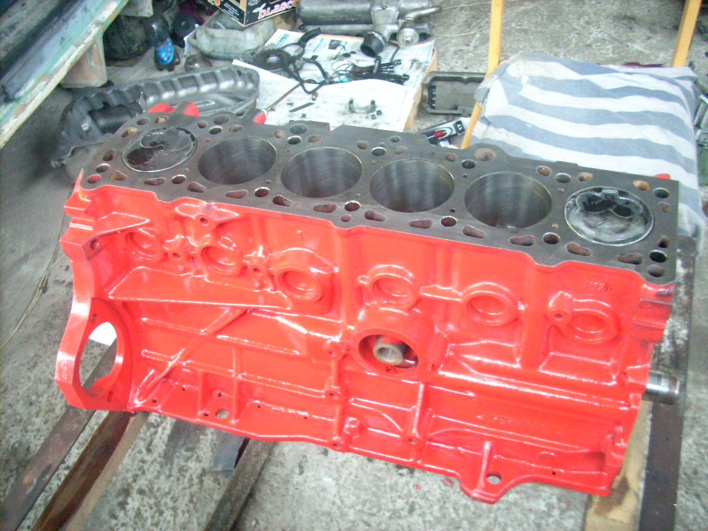

ты надругался над красным блоком

Повідомлення ARTYHA » Сер лютого 09, 2011 11:18 am
ну красить блоки эт ваще пошло, уж похромировал бы лучше)))))
Re: 760 white
Повідомлення nikolajs » Сер лютого 09, 2011 9:59 pm
С завода они ваще зеленые! Ну не спорт же это!
Re: 760 white
Повідомлення Евгений » Сер лютого 09, 2011 10:06 pm
Нифига!!!!!!!!!!! Я на тройке тоже в красный цвет блок покрасил и движок отлично крутит :D лучше чем был зеленый :-P А все потому, что капиталка :buba: Мужики, не гоните, какая разница в каком цвете блок, тут авто отличное возрождается, и человек трудится не покладая рук :D

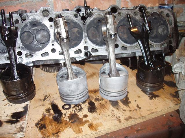

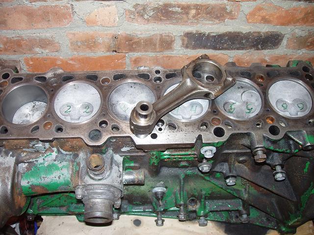

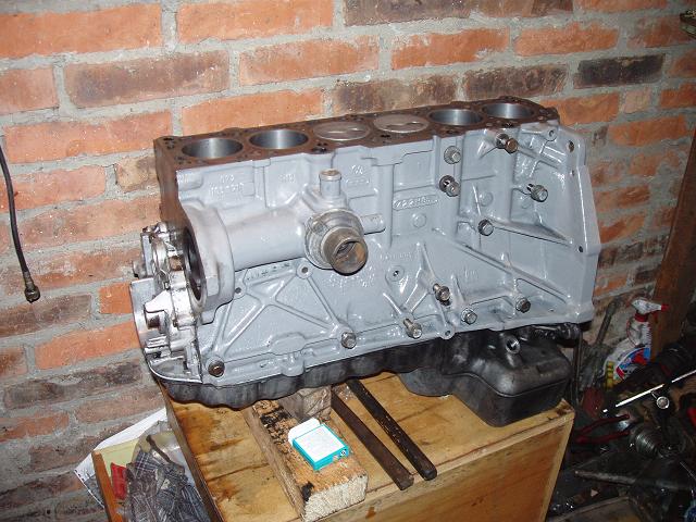

а почему надругательство,потомучто на 2 цылиндра больше чем у бензинки! хотя я вам скажу ,если хороший мотор в TDI--варианте,он валит просто супер!!! как то скину видео,как драги устраиваю на своей 740 TDI!
---------сегодня уже поставили новое переднее,заднее стекло и форточку(сквозняки уже не гуляют)! :oops:
---------продолжаем дальше собирать сердечко(что меняеться: новые кольца,вкладыши,полностью откапиталена голова--родной пробег мотора 230тыс.(выработки нет вообсче),абсолютно все сальники и прокладки,проверена апаратура,новые распылители и свечи накала,ремни,............) :cars:
ПРОДОЛЖЕНИЕ СЛЕДУЕТ(СКОРО НА ЭКРАНАХ.... :-D )! :-P

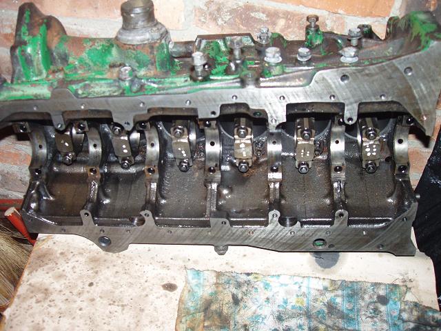

Славик, не в обиду конечно, но по двигателю я считаю ты немножко напартачил!!!
Я считаю, если делаеш двигателю капиталку то тогда нужно растачивать цылиндры, ствить новые поршня, новые кольца (получается снаружи цяця, а внутри кака)!!!
Цытирую твои слова: "а з мого "завода",машини мають виходити в повній комплектації,а не тільки з аудіо-підготовкою---як пишуть на всякому га_ні в автосалонах"!!! :oops:

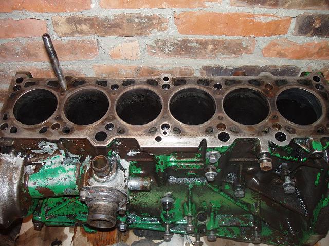

если бы была выробатка,то тогда обязательно,НО В БЛОКЕ ВЫРОБАТКИ НЕТ ВООБЩЕ------100% !
мотор прошол 230тыс. в орегинале(можно было даже кольца не менять,"но скупой ,как говориться---платит дважды"),я его вскрыл потомучто машина пару лет стояла,а я отвечаю за свою работу!!! :viking:

Славка, а как ты мерял выроботку в цылиндрах??? На глаз???
Серёга 740
Лидер
Лидер
Повідомлень: 95
З нами з: Вів квітня 20, 2010 5:12 pm
Звідки: Кривой Рог
Re: 760 white
Повідомлення Серёга 740 » Суб лютого 19, 2011 12:05 am
Есть одно замечательное выражение у старых дизелистов, Дизель не любит холостых и высоких оборотов, а так же долгого простоя!!!
И так начнём по порядку:
1.Если нет выработки, то зачем менять вкладыши (значит вкладыши припаленые)?????????????
2.Польностью откапиталена голова (с головой не все впорядке, микротрещины, направляющие, перегрев)????????????
3. Поменял колечка (значит колечка залегли от долгого простоя или от перегрева)???????????
И так складывается впечатление, что двигателю было хорошо дано под хвоста.
Славка, по зборке кузова к тебе нет никаких нареканий, кузов бомба, даже лучше чем на заводе.

Чуть не забыл, при ремонте двигателя цилиндрам нужно уделить особое внимание. В результате износа в верхней части цилиндра появляется конусность, что может снизить степень уплотнения колец, увеличить прорыв газов и уровень потребления масла. Цилиндр также может стать некруглым, шероховатым и т.д., и все это требует корректировки перед установкой нового комплекта колец.

циліндри я міряв на стенді-все гуд,тільки полірнув! якщо в кого є якісь питання,можете позвонити і я вам розкажу,куда вам дивитись і піти!!! :telephone:
Я ВІДПОВІДАЮ ЗА СВОЮ РОБОТУ,Я ВЖЕ ЗРОБИВ 20 МАШИН ТАКИМ ЧИНОМ ЗА 10 РОКІВ І ПО СЬОГОДНІШНІЙ ДЕНЬ НІХТО НЕ ПЛАЧЕ!!!

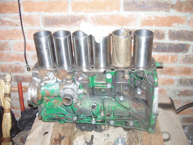

Повідомлення Серёга 740 » Нед лютого 20, 2011 12:53 pm
Славка, ты не гарячись, я просто изъясняю свою точку зрения, а как тебе делать капиталку двигателя это твоё дело(хазяин барин)!!!
А теперь, для общего развития я хотел бы показать как делает капиталку движка "DrEvil "!!!
Интересно, чей двигатель долше прослужит??? :D

Повідомлення leo_run » Нед лютого 20, 2011 1:48 pm
slava_n написав:если бы была выробатка,то тогда обязательно,НО В БЛОКЕ ВЫРОБАТКИ НЕТ ВООБЩЕ------100% !

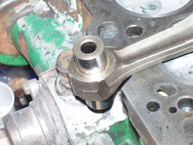

Славик нет выработки только там где ничего не крутится!!! всем следующим постам после моего сообщения пишу если ногтем нет ступеньки , шуруйте волговские моторы справлять в гараже у дяди Коли !!!!
там все гильзу выкинул , новую вкинул и радуйтесь!
в том тракторе что на фотке может и не быть выработки на слух на ощупь на нюх... можете еще чем то померять :-D
но там есть элипсность!!!! а кто из вас меряет цилиндры в трех плоскостях вдоль и поперек???? dr.Evil ???? один???? я б еще померял есдли б было чем... потому не петь песни что нет выработки! красный мотор какашка изначально потому что он красный
если его красили в зеленый цвет не потому что ему зеленый больше подходит а для того что бы потом его покрасили в красный!!!! :D
