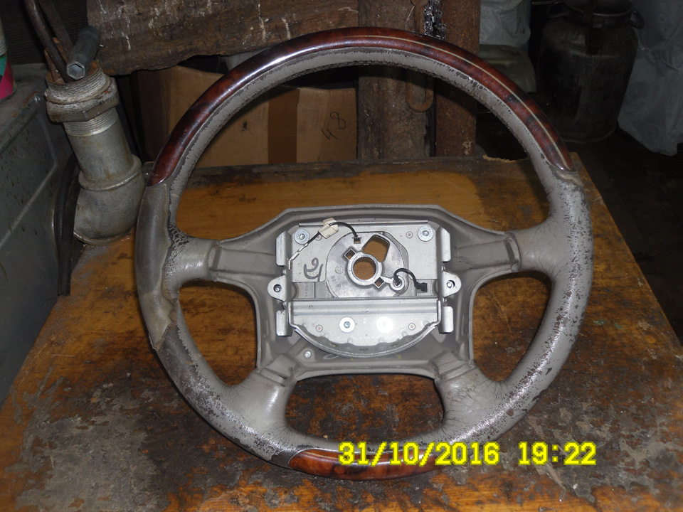

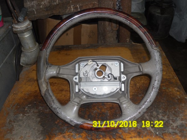

Есть ламерский вопрос "из зала", братва.
На S90 бывают рули с деревянными вставками сверху и снизу. Так вот, вставки эти снимаются не ломаясь с целью перетяжки? Просто есть такой убитый руль и дилемма-перетягивать его либо дешевле будет потрахаться-снять оттуда вставки и как-то, вырезав углубления, переклеить на мой обычный, но с отличной кожей...

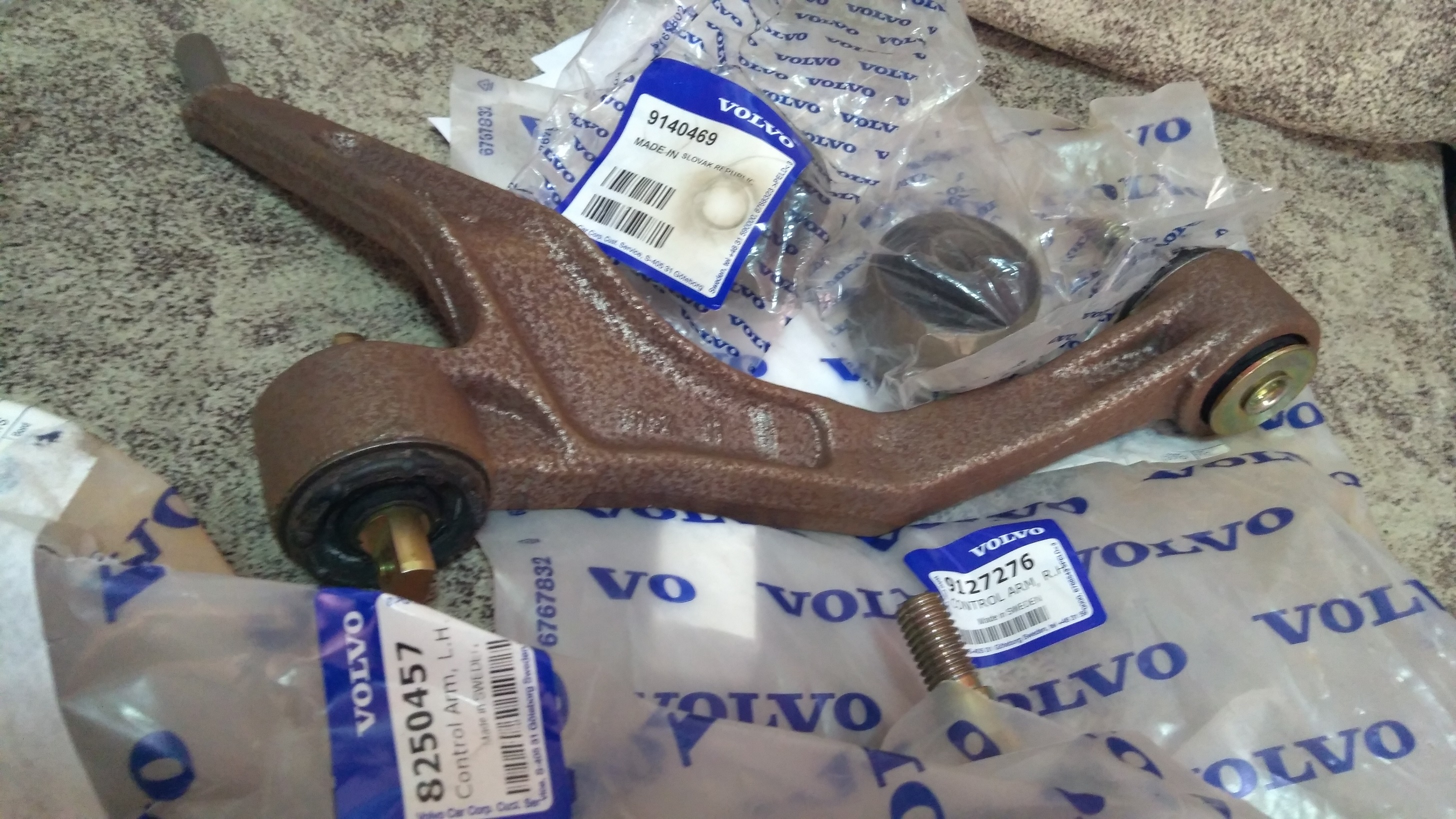

Сайлентам задних верхних рычагов за зиму пришёл пушной зверёк.
Пробил цены-за 6 штук где-то 250 долларов.
На помощь пришёл Гугл :-P , на Драйве нарыл по объяве аж в Сочи (там ещё новые суппорта у чувака остались) новые оригинальные рычаги за 150, на Виннере в Киеве сайленты, которые в подрамник идут по 900 грн., итого 220 вместе с рычагами и без гембеля по перепрессовке :idea: !

Поставил рычаги,прокатился почти 3000 за неделю по нашим "трассам" и понял,что "пушной зверёк" пришёл и к нивоматам...Наверное,когда были разбиты сайленты рычагов,это было не так заметно.
Помогите разобраться-начал я искать новые и столкнулся с большим выбором номеров в деталях.
Номер по оригиналу 3516803 или SACHS 170 471 или BOGE 60-129-4,верно?
Если нет,подскажите,бывалые...

И таки актуальный вопрос по рулю...С каких моделей подходят рули без переделок или с минимальными доработками,чтоб прямо с подушкой встал и по форме колонки стыковался?

А в чем проблема с рулем? У меня есть хороший с 850 с подушкой.
Re: Крейсер, но не Аврора
Повідомлення якудза » Вів липня 11, 2017 7:17 pm
xoxlov написав:А в чем проблема с рулем? У меня есть хороший с 850 с подушкой.
Кожа сверху "полезла" после того,как машина на солнце день простояла,тупо слезает глянцевое покрытие:(
Пробил цены на перетяжку-в те же деньги мне из Польши жирный руль с деревянными накладками от какой-нибудь S60-80 привезут...Родных в дереве на горизонте нема :(
А у тебя какой от 850-й,старый или последний?

У меня последний, кожа целая, но чуть покоцанная, могу фото сделать, но самое главное что резина не проворачивается на каркасе.
Повідомлення якудза » Сер липня 12, 2017 9:22 am
xoxlov написав:У меня последний, кожа целая, но чуть покоцанная, могу фото сделать, но самое главное что резина не проворачивается на каркасе.
Сделай фото если не сложно...Хотя у меня такой же-всё целое,но кожа облазит:(

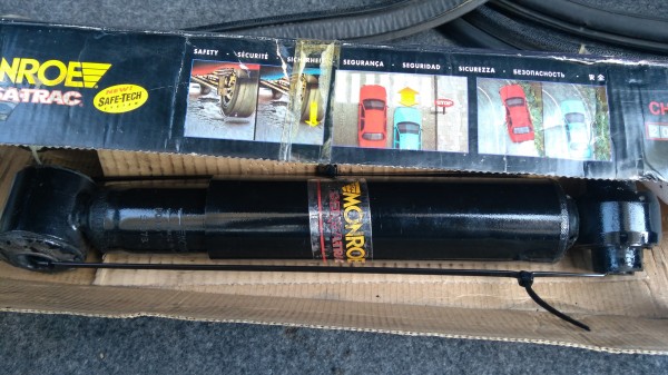

Повідомлення якудза » Сер серпня 23, 2017 10:47 am

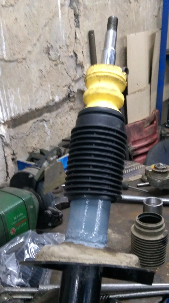

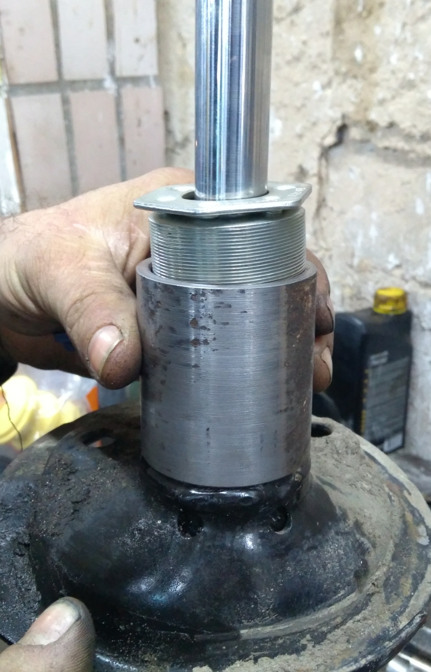

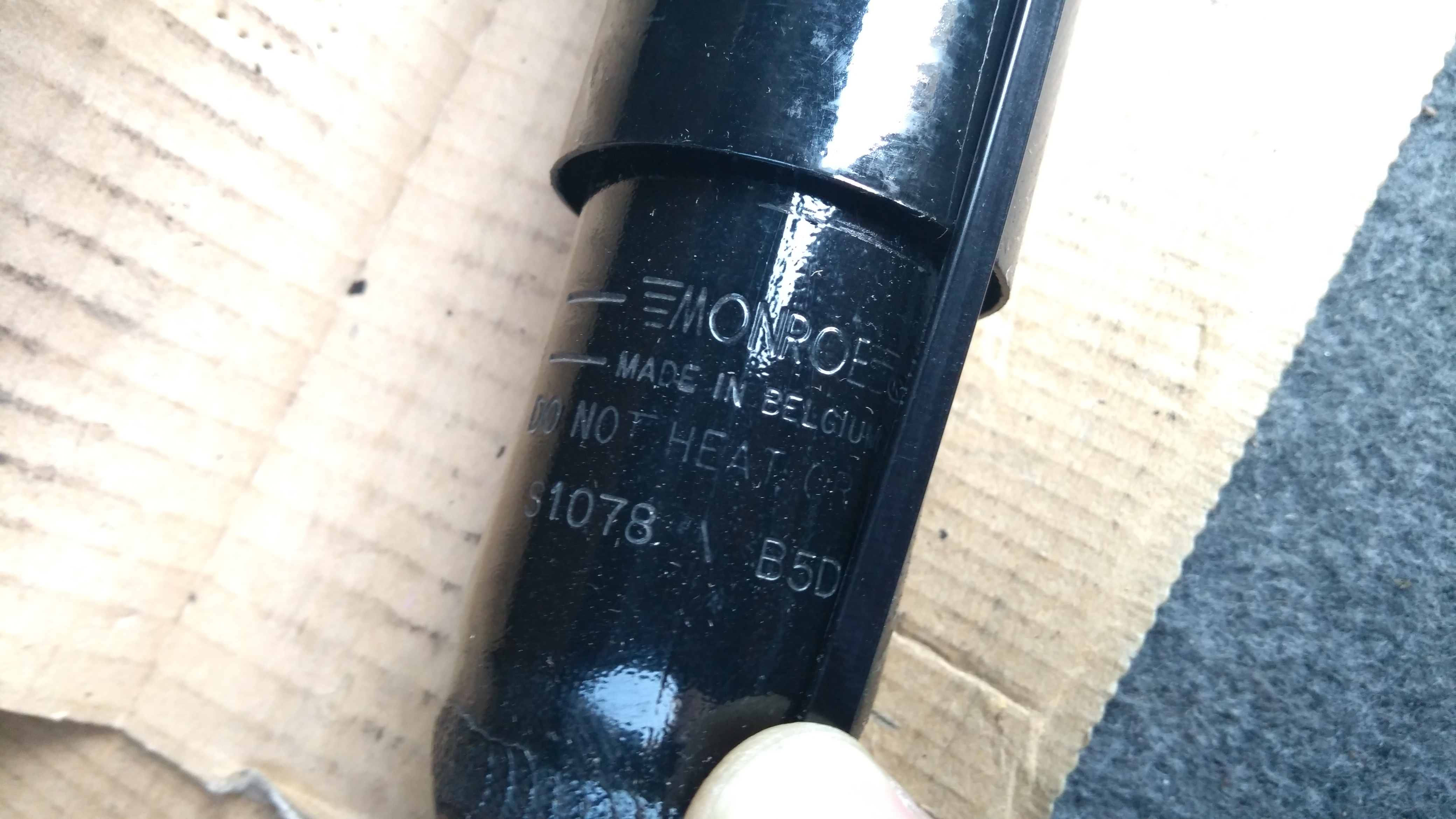

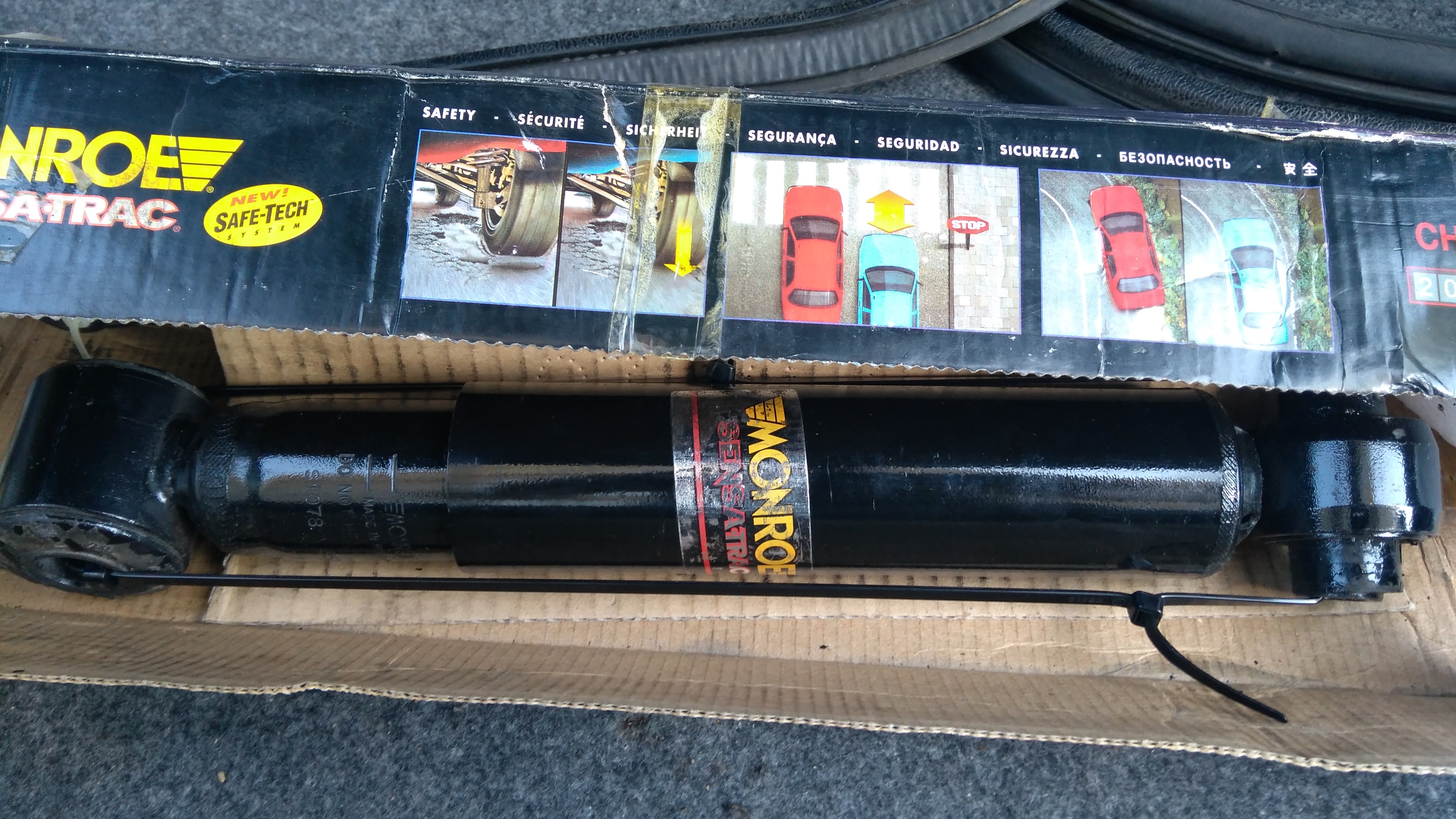

В общем по нивоматам...
Давно подозревал,шо им писец и по ходу давно,просто после замены верхних рычагов мультика это стало очевидно,жопа скачет как на ломах,но меня смущал тот факт,что при этом до арки ладонь ребром влазит свободно :o ,все говорят,что на потекшем нивомате она падает в хламину и не поднимается после поездки-подкачки...
Погуглил.Выяснил,что было два вида рессор на Мк2-6819300 нивоматная,тонкая и 6819301 под обычный аморт,она прилично толще посередине и соответственно,жёстче...
Платить 600 грина за новые нивоматы душила жаба,я уже зрел на покупку новой безнивоматной рессоры (примерно 200 долларов) и обычных амортов,но не успел,сработала чуйка и логика :-D
Утром поднял тачку и увидел картину маслом-у меня стоит безнивоматная рессора :roulette:
Судя по всему,кто-то из предыдущих хозяев таким образом "решил" вопрос просевшей жопы :bye:
Уже заказал за бугром занедорого на сейле какие-то модные газовые Монро Сенсатрек,посмотрим,как оно будет.
Теперь следующий вопрос меня мучает,помогайте-корректор фар можно будет подключить,там внутри есть моторчики на нивоматной с завода тачке?

А вот чего я хотел спросить, а нивоматы у вас были все время не рабочие, тоесть не поднимали?
Интересно как ведут себя нивоматы с 301 рессорой.
Повідомлення якудза » Сер серпня 23, 2017 11:32 am
xoxlov написав:А вот чего я хотел спросить, а нивоматы у вас были все время не рабочие, тоесть не поднимали?
А как узнать,если тачка задрана всегда,рессора-то жёсткая,загрузить разве что по самые помидоры.
Попробую снять один,по ходу штока,думаю,понятно будет :oops: ...
Они мокрые,поэтому я думаю,что таки нерабочие.
Сейчас жопу бросает,на трассе при неровностях сзади как будто дробь,колеса "скачут",на стоящей машине при раскачке багажника жопа "качается" пару раз,как на пустом аморте,короче.

Повідомлення якудза » Сер вересня 20, 2017 9:33 am
Таки нивоматов считай не было...Один даже возвращаться не хотел после сжатия,при этом сжимался одной рукой свободно. Но,что характерно,жопа не упала,значит,лыжа решает в большей степени.
Поставил амортизаторы,теперь ништяк!

Плюнул я на это всё,купил картриджи Б4 Бильштайны от дорестайла по 45 баксов и поехал к знакомым обезбашенным дрифтерам,которые не боятся пилить и варить)))Полдня работы с поездками к токарю,по деньгам на круг с новыми опорными подшипниками СКФ и пыльниками дешевле новых стоек сомнительного качества.
В общем,переход на картриджи считаю лучшей альтернативой как по деньгам,так и по результату-постоянные клевки и грустно провисшая морда задолбали,а то в последнее время на хорошей волне даже арку затирало...
Было:
Стало:
